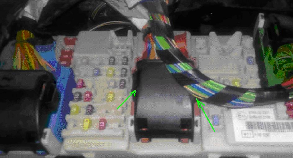

Mesajde silviu_darko » 16 Noi 2016, 01:01
Buna seara,
Am facut si eu upgrade-ul in speranta ca voi rezolva o problema, si anume:
In drum spre meciul Romania-Polonia, 2 prieteni s-au imperecheat cu cate un iphone la unitatea mea blaupunkt, sa vada daca se poate rula muzica de pe acestea.
A 2-a zi am constatat ca nu mai pot suna prin comenzile vocale si totodata ca dupa orice prima comanda vocala data, se intrerupe conexiumea bluetooth si se trece pe ce a fost anterior lansarii comenzii (pe radio sau aux).
Am facut update-ul si aceleasi probleme:
-in meniul Phone mi se aciveaza si dezactiveaza tabul List de unul singur in continuu cu pauze de cateva secunde;
-im meniul BT, linkul Reject all calls se activeaza si dezactiveaza de unul singur in continuu cu pauze de cateva secunde;
-chiar daca am imperecheat telefonul (huawei p8 lite, cu care inainte mergea totul perfect) nu-l vede si la ecchipamente active si de desperecheat da acelasi mesaj No response from phone unit.
In seara asta am gasit informattiile despre upgrade, am ars un cd si am dat fuga la masina 23:30-23:50(nu doresc nimanui sa incerce upgradul la -2ºC).
Astept idei. Multumesc!

Re: Navigatiile BlauPunkt pt. Ford 2007->
Mesajde silviu_darko » 16 Noi 2016, 19:32
Dar cum sa fac!?
Am scos si borna de la baterie si cand dau click pe Select active phone sau Select phone to debound imi apare acelasi mesaj No response from phone unit. Deci nu pot vizualiza nici ce telefoane active sunt si nici ce am imperecheat pt a le desperechea.
Ce am mai gasit ar fi sa resetez modulul bluetooth. Cica ar fi confuz in privinta software-urilor de la telefoanele (iphone-urile) pe care am incercat sa le adaug. Dar cum o fac? S-ar parea ca acel modul se afla in spatele torpedoului. Ma mai ajuta cineva cu idei, daca nu chiar cu solutii? Multumesc!
Mesajde silviu_darko » 17 Noi 2016, 01:11
Am rezolvat după încă câteva ore de stat în frig la aprox. -2ºC,
după ajutor şi din partea unuia dintre vinovati, cautari intense pe forumuri, youtube, etc.
Aici, http://www.youtube.com/watch?v=LAL0T78rO7w, se poate găsi compartimentul de sigurante de sub torpedou. In acesta, pe langa sigurante, se aflau si 3 mufe mari cu multe fire fiecare.
Am scos-o pe cea din mijloc(a se vedea fisierul atasat; in zonele indicate prin sageti se apasa si se scoate mufa) pentru cateva zeci de secunde [in acest timp am ramas fara curent la priza din portbagaj, iar hayonul era blocat. Dupa reintroducere am observat ca unitatea cerea sa se imperecheze cu telefonul ce avea bt-ul activat.
Ulterior s-a putut accesa meniul Phone si nu era niciun alt telefon activat.
Multumesc adip1962 pentru ca te-ai implicat!
p.s: chiar daca am revenit la setarile din fabrica, upgradat sistemul si scos siguranta modului audio, iar apoi a bornei acumulatorului, nu am pierdut numele cu numerele de telefon asociate, memorate anterior aparitiei problemelor.
