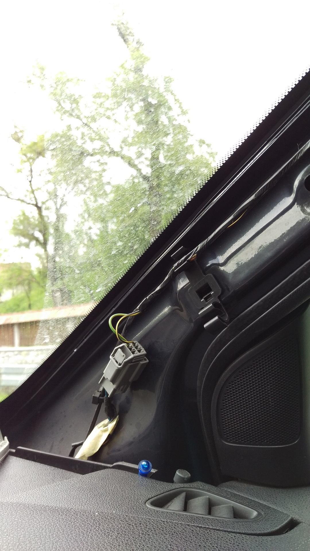

Am folie deci oglinda helio nu ma ajuta, senzori de lumina + ploaie veneau cu niste modificari electrice + activare ootiuni care ma costau niste bani. La fel si incalzirea in parbriz, pe care nu stiu daca as folosio mai mult de 2 ori pe an. Pana acum, la soarele de zile astea se simte clar cum geamurile laterale ard mai tare, deci chiar daca intra caldura intra mai putina.
Costul parbrizului full poate era cu 100lei mai mare, daca il gaseam. Pana acum asta de l.am luat eu si inca unu IR full am vazut pe la dezmembrari...
Crezi ca imi gasesti si mie o plafoniera cu suport de ochelari de mondeo mk3/4, cu accent pe ultima generatie?:))

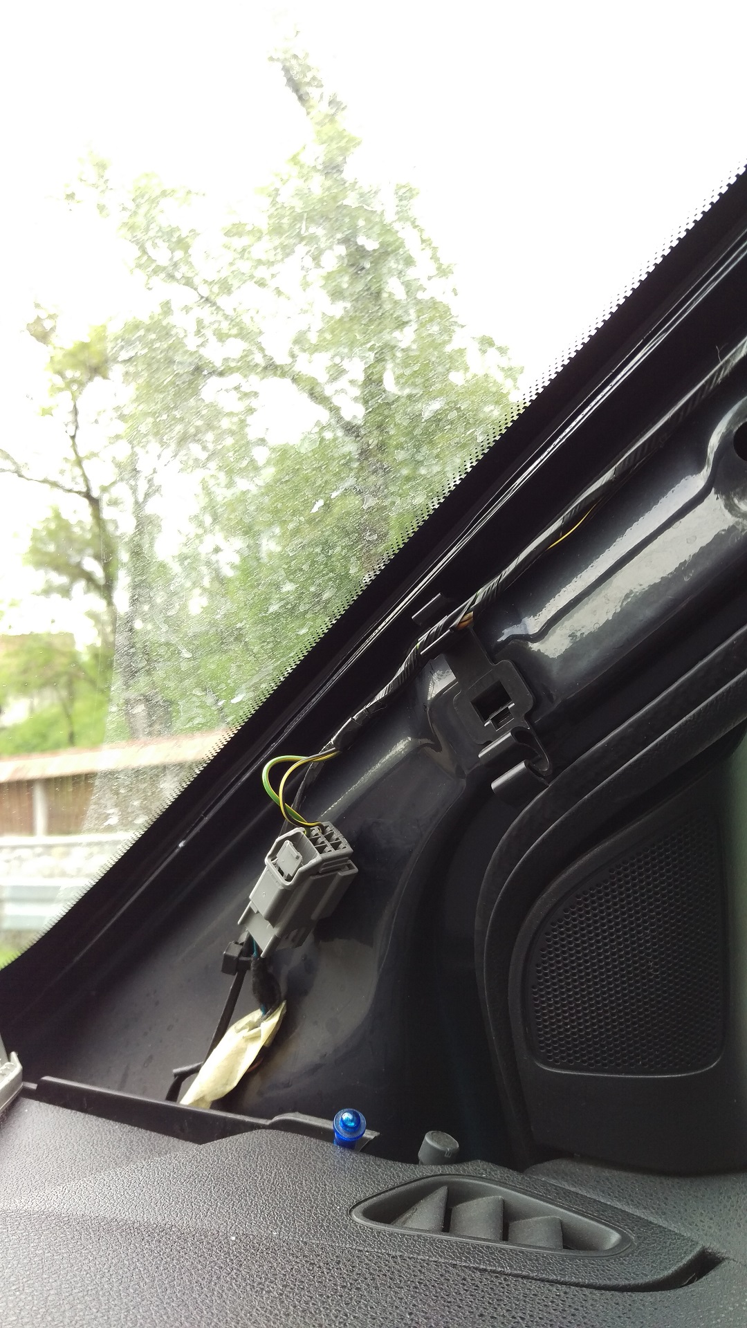

Later update: reparatia cablajului efectuata mai sus a tinut exact 2 saptamani si iar s-a blocat. De data asta am sunat la altgrad si am cerut cablajul pe original. Au fost foarte draguti si s-au miscat exemplar. Sper sa scap de grija pentru mult timp

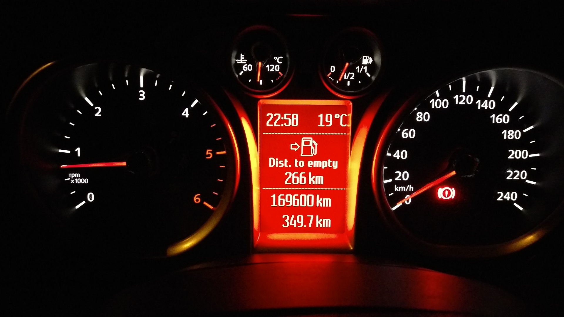

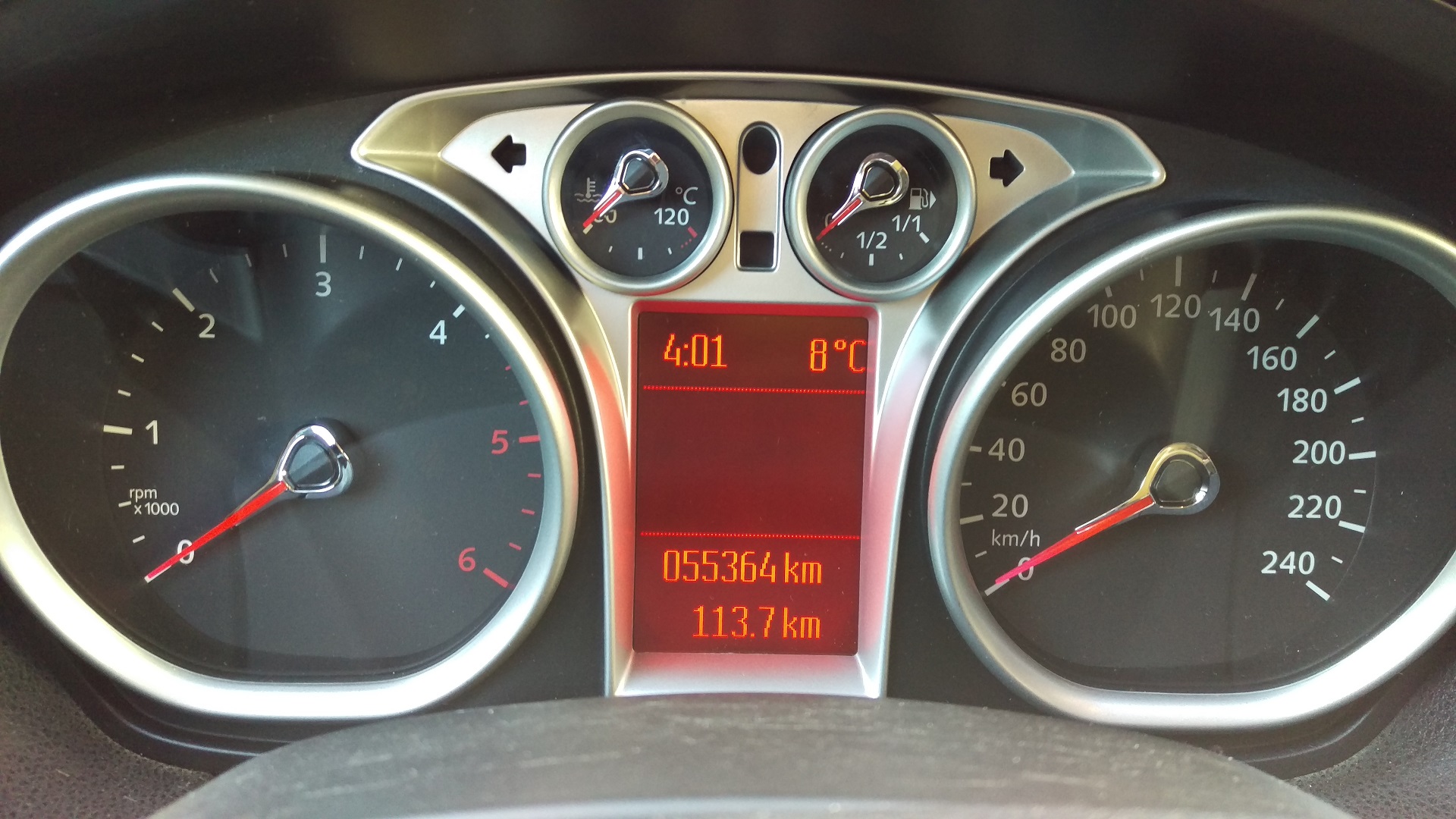

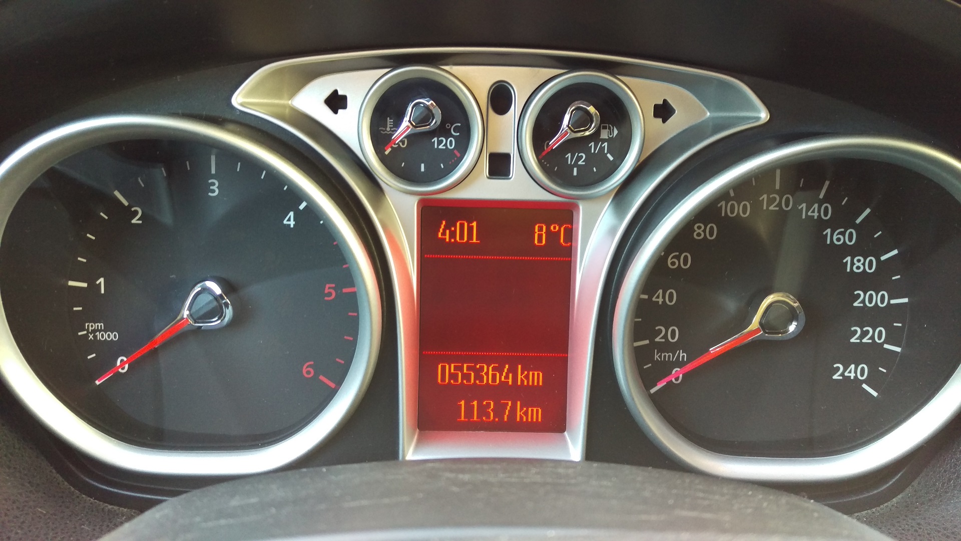

Short update: focusica a primit functia de consum instant (dupa ce proprietarul a primit un elm 327 modificat :D ) si lupe originale de europa in faruri, care acum se si regleaza manual din rotita, la fel ca farurile stock.
https://youtu.be/s1VchQfZp7E
Cu ocazia acestei modificari am creat si un tutorial pe care il puteti gasi aici: https://www.clubford.ro/tehnica/tutoria ... focus-mk2/

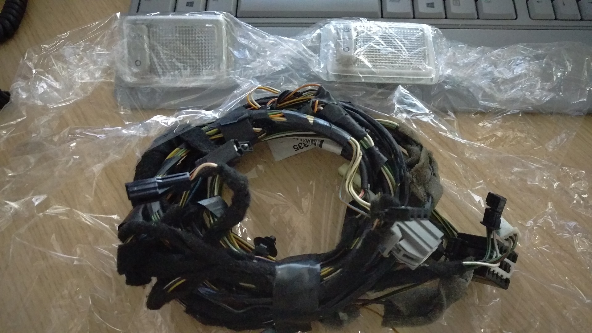

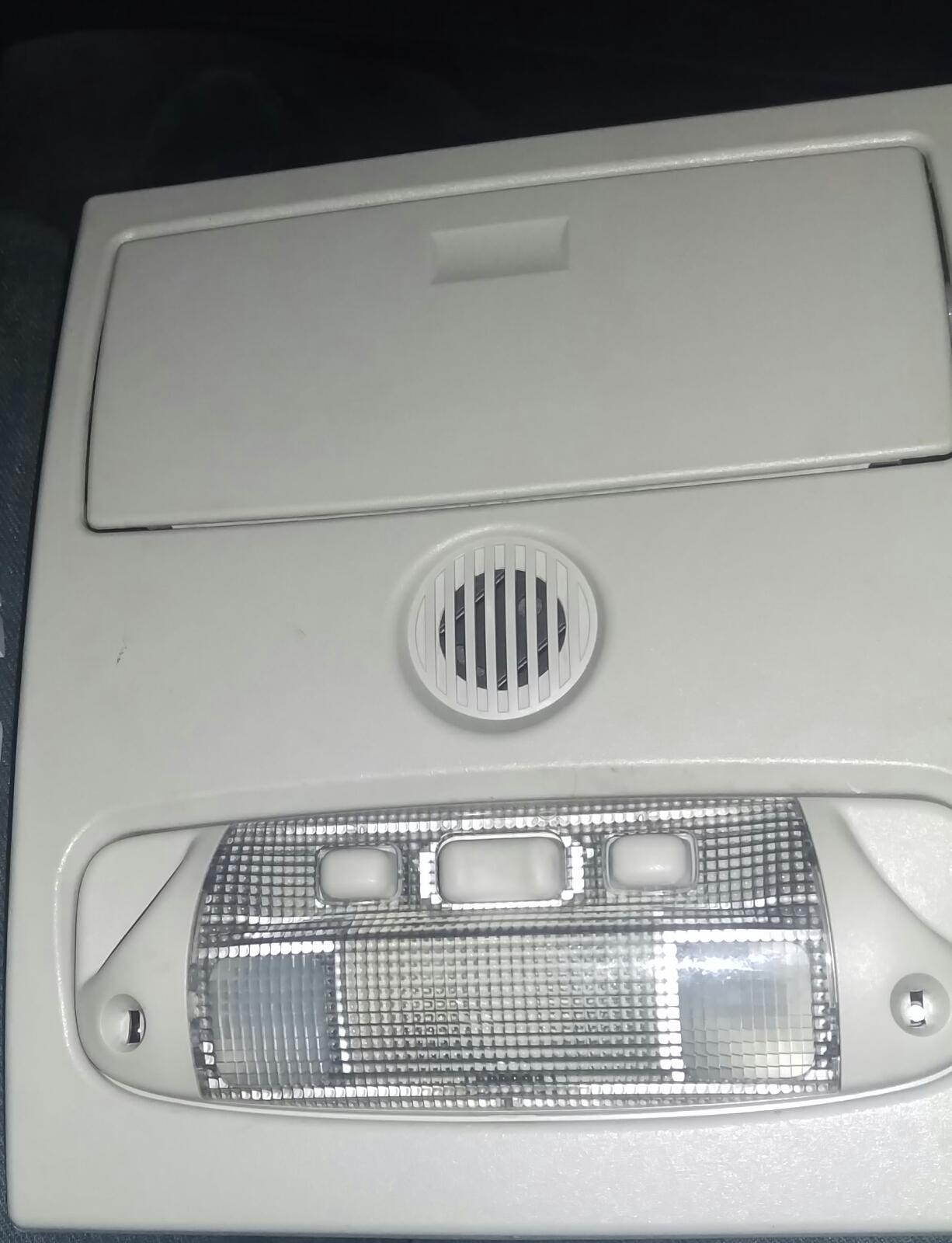

In fine, mi-am mai indeplinit o dorinta asta vara iar masina a primit plafoniera cu lumini ambientale, legata intr-o maniera cat mai OEM posibil:
Planuiesc sa schimb cd playerul cu ceva mai "verde"
Desigur, odata cu plafoniera am achzitionat si o rama cu suport de ochelari + microfon original (care merge adaptat la parrot ck3100) dar nu mi-am gasit timp sa o montez, in special datorita faptului ca planuiesc sa insonorizez si plafonul.
Este de mondeo mk4, ca aspect aduce mai mult a focus 2 decat cea de mk3

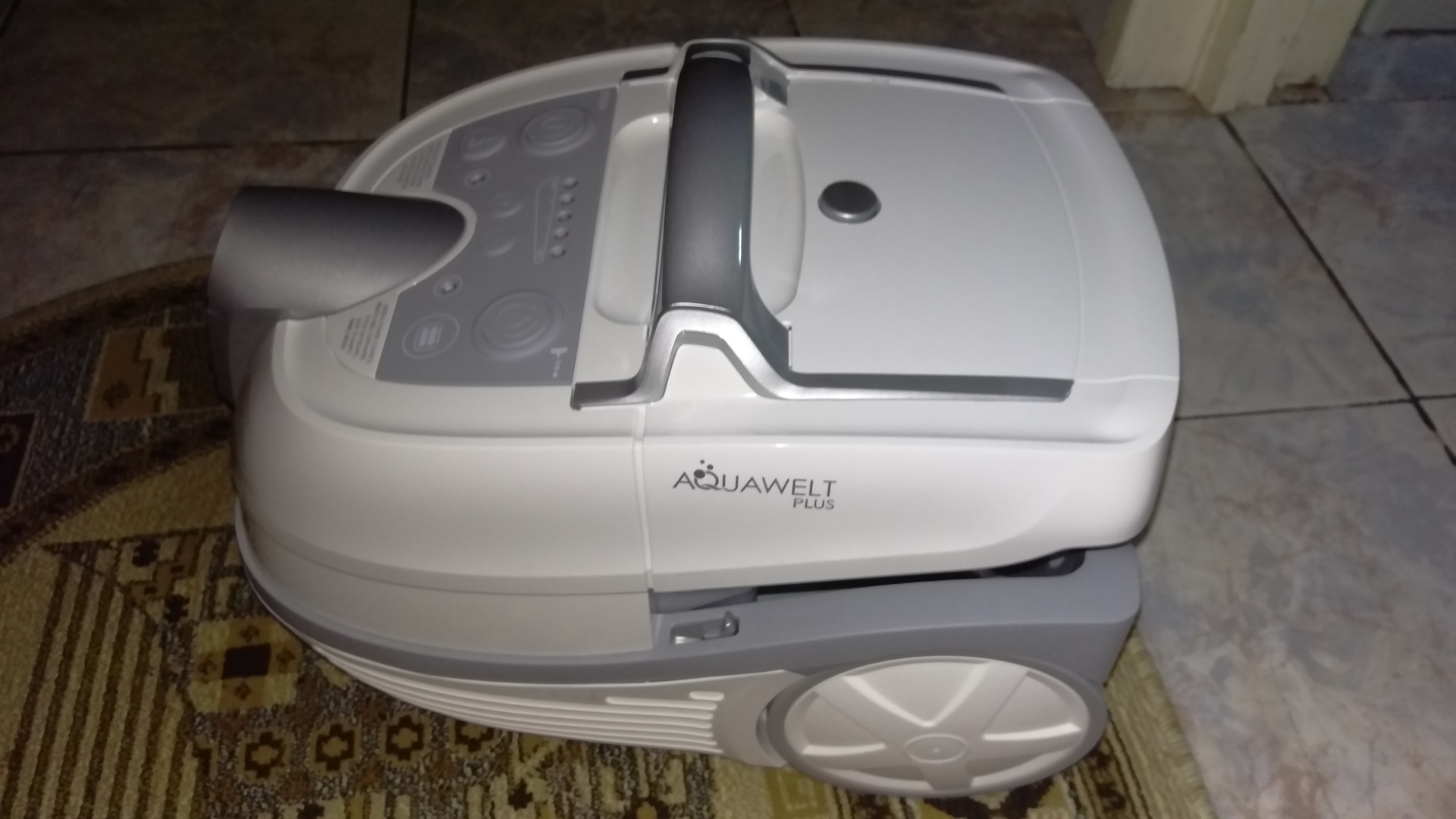

Pentru ca scaunele erau murdare am luat un aspirator Zelmer Aquawelt Plus 7920.0ST plus niste solutii de la mafra

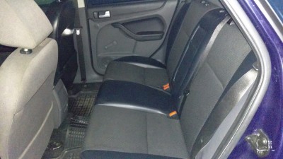

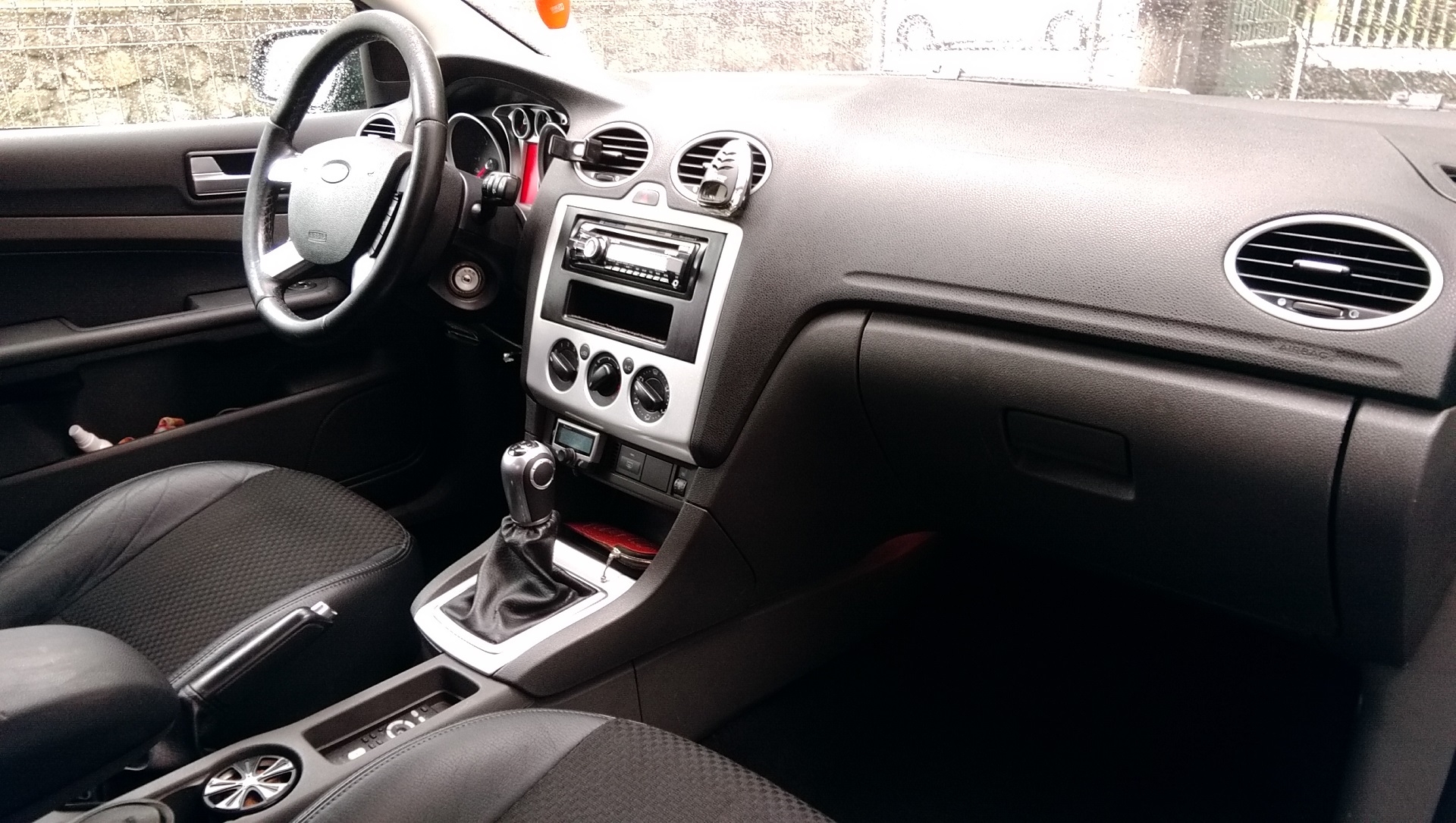

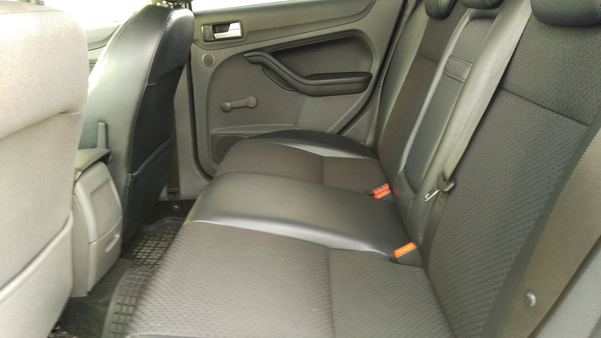

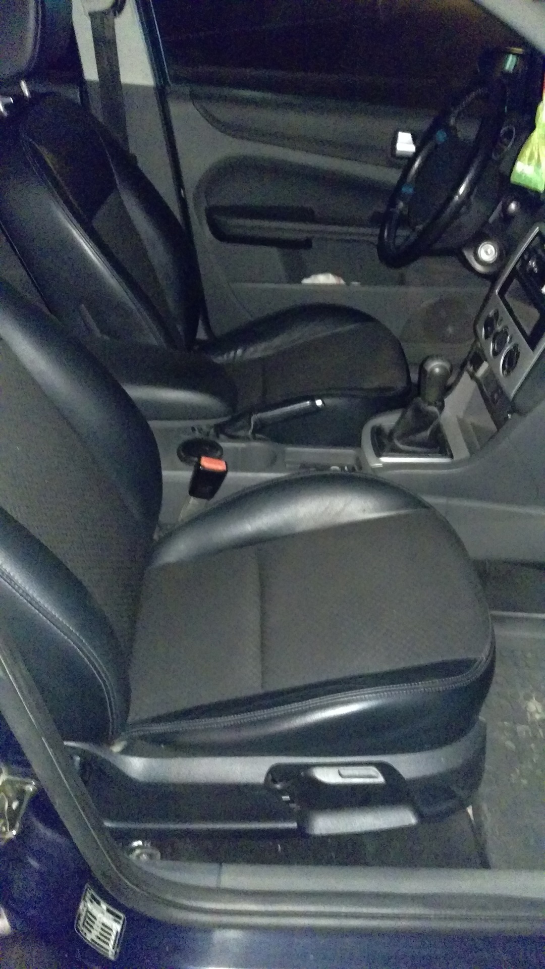

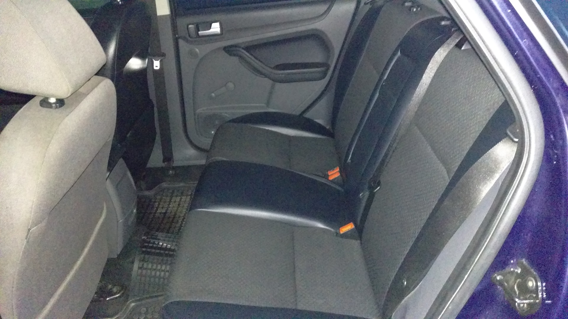

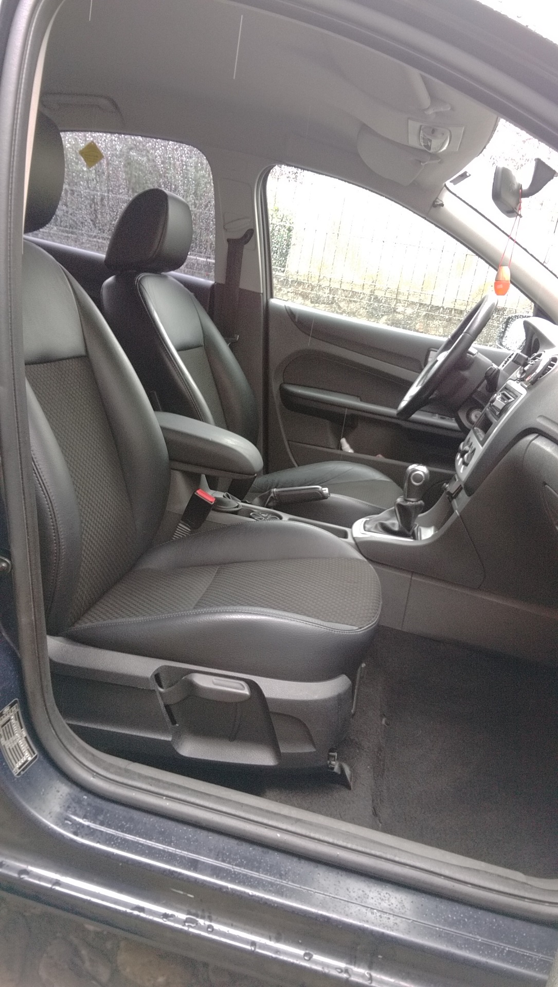

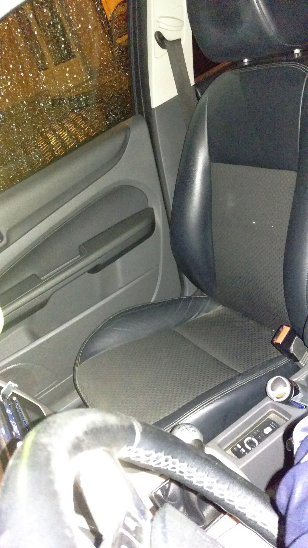

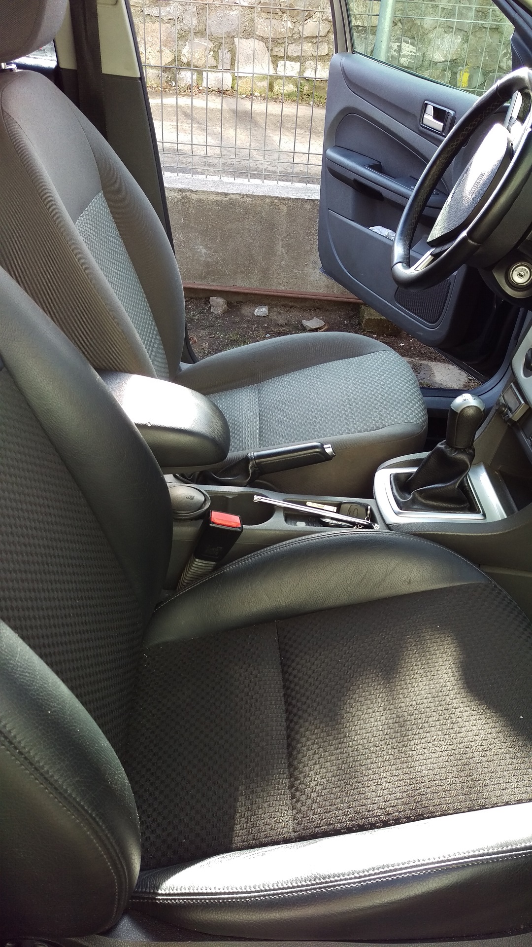

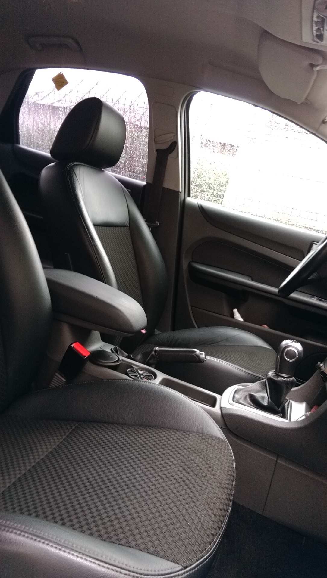

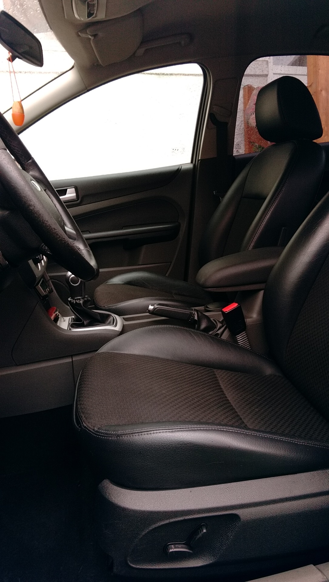

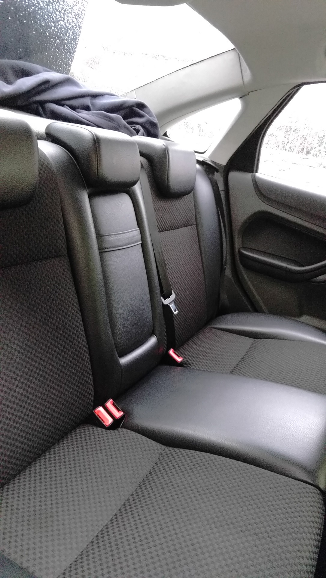

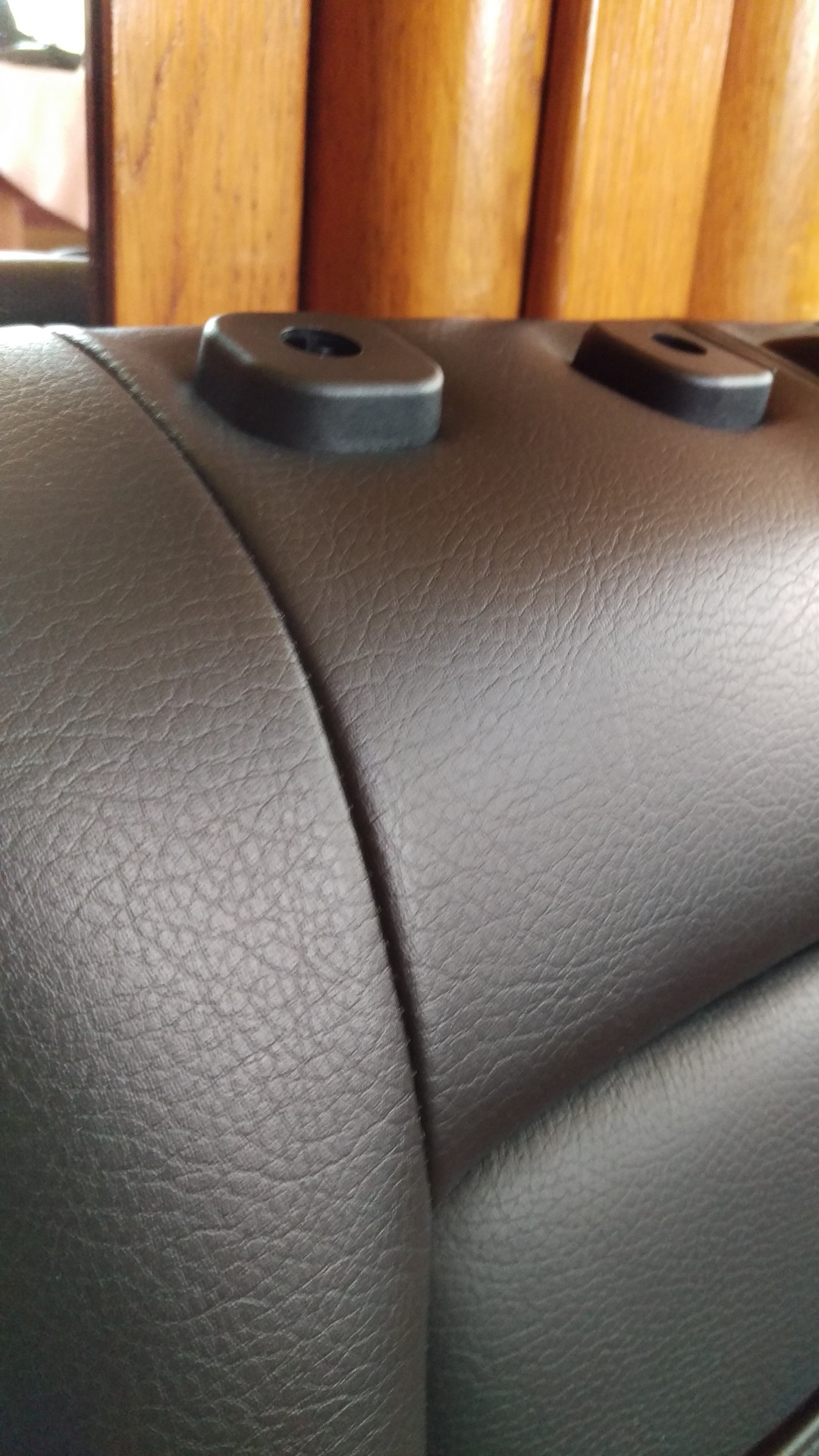

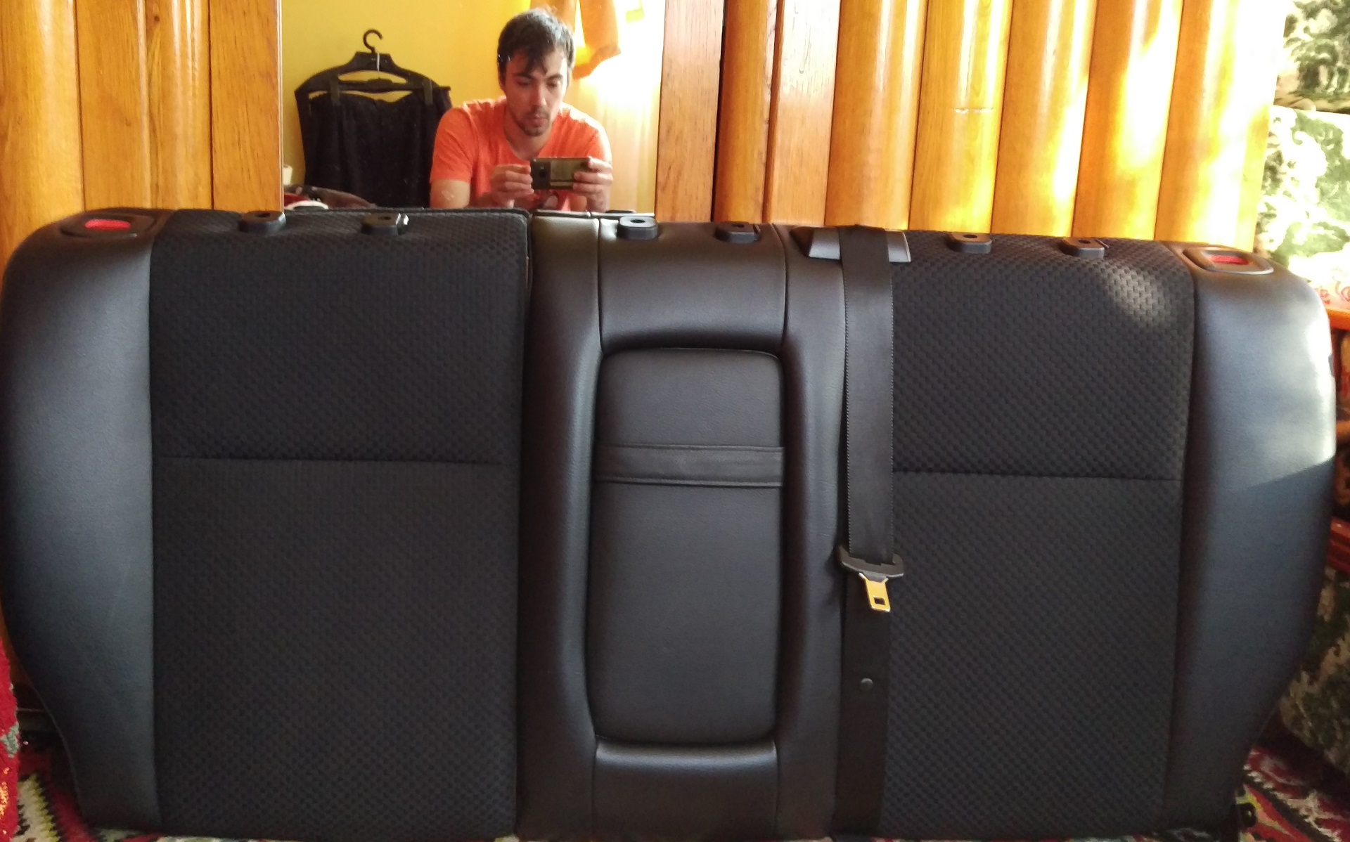

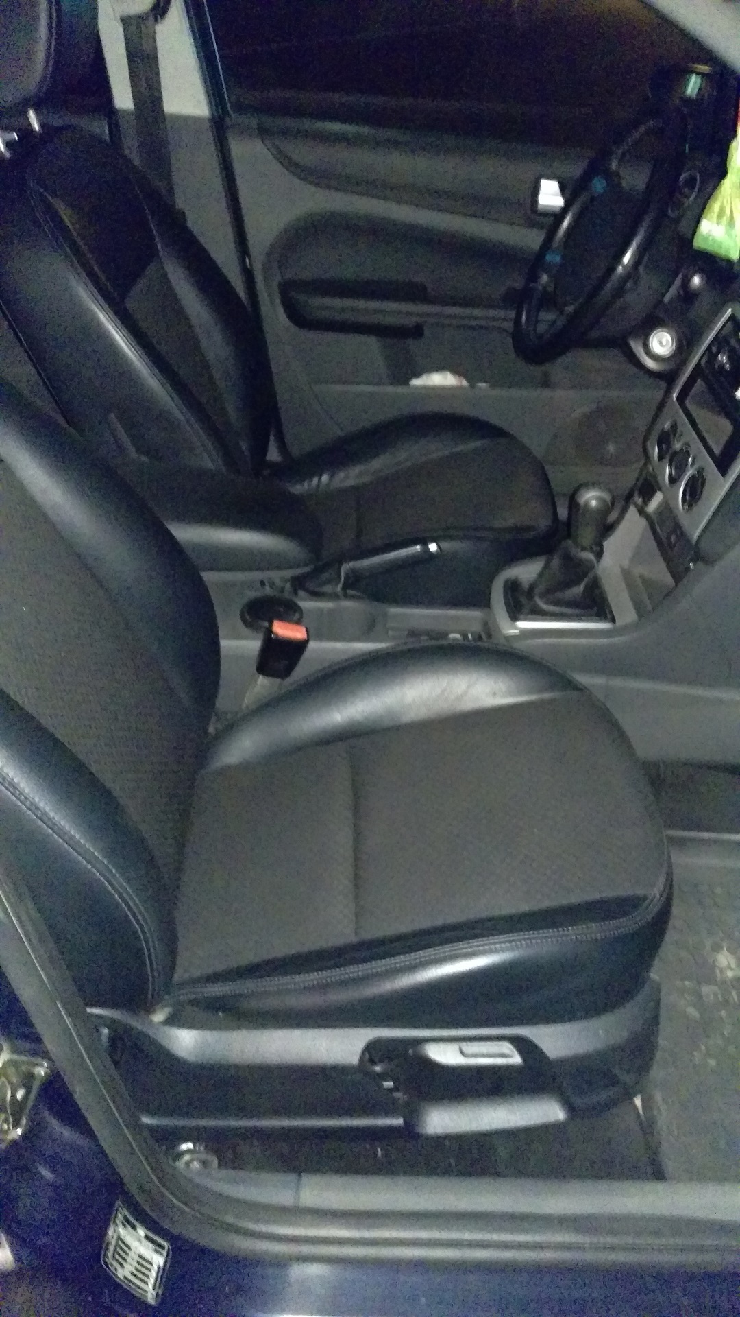

In prag de iarna masina a primit cadou un set de scaune semi-piele, incalzite si cu toate reglajele(Cel de la sofer este cu reglaj electric sus-jos/fata-spate si spatar), ambele fata au reglaj jombar, cel de la pasager este reglabil si pe inaltime, cam tot ce se putea pune in materie de scaune pe focus 2)

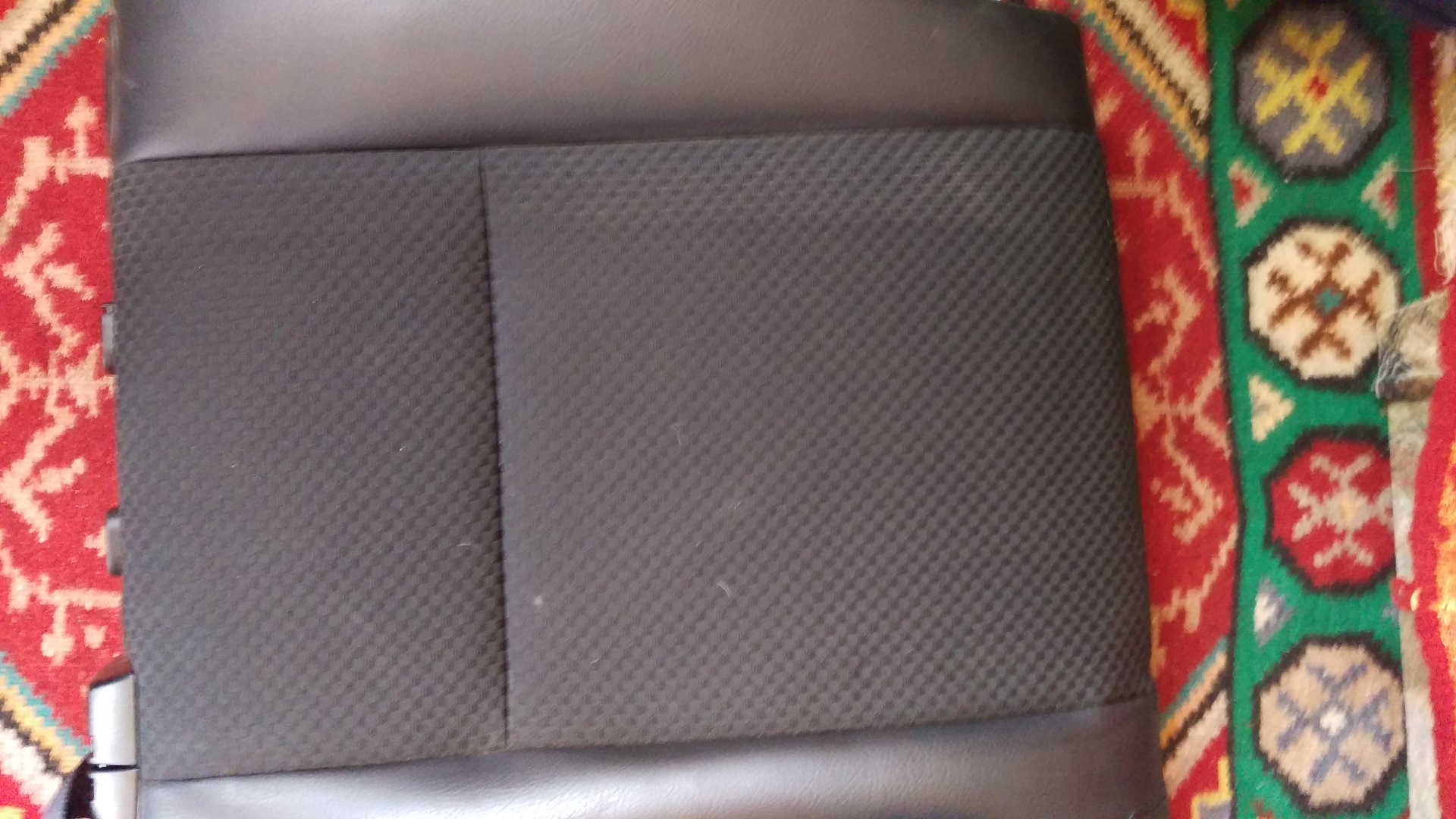

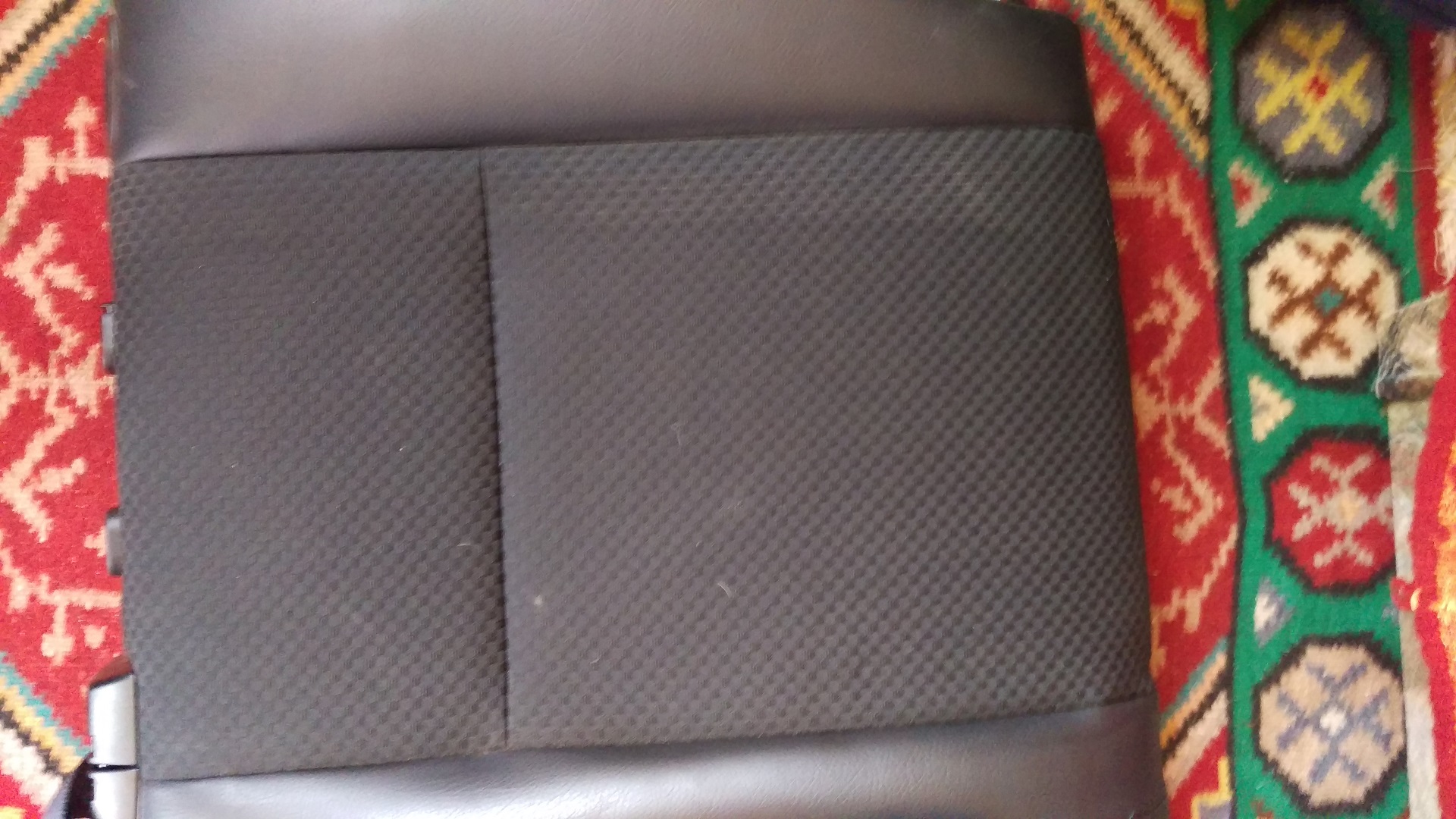

Am profitat de noul aspirator + solutiile cumparate si am facut un mic detailing al scaunelor inainte de montaj,in special cele din spate. Cateva poze:
Asta era de pe drum de la curier. Nu am rezistat tentatiei si am facut o poza
Doar cu aspiratorul. Conditie generala buna
Detailing spatar bancheta + cotiera
Curatat cu periuta de dinti si pulimax apoi hidratat cu 3in1 Leather care. Rezultat pe masura
Ruzultat final #1
Rezultat final #2
Rezultat final #3
(Imi cer scuze pentru decorul rustic, am fost la bunici (eu stau la bloc si era greu sa car scaunele 3 etaje)

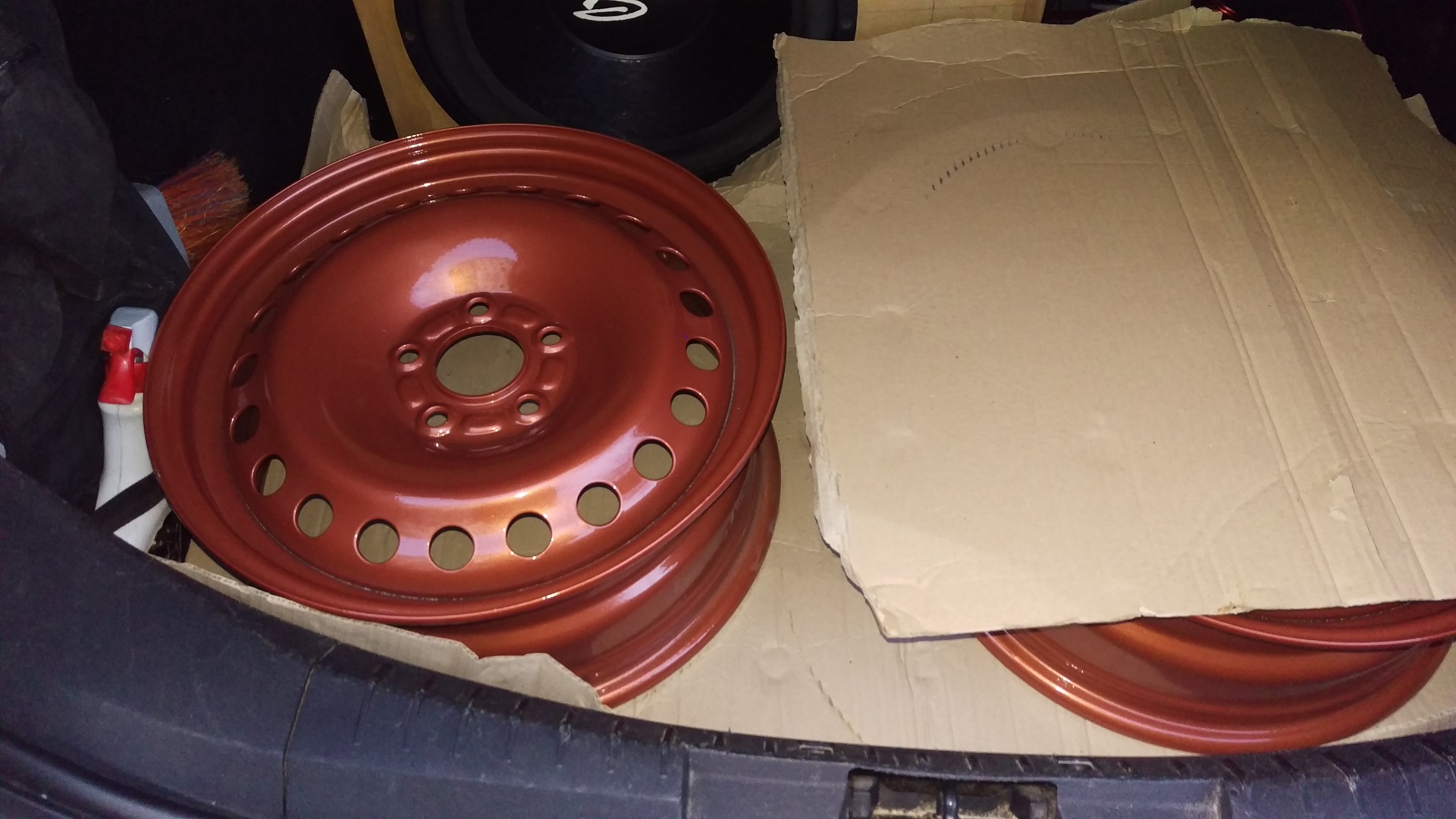

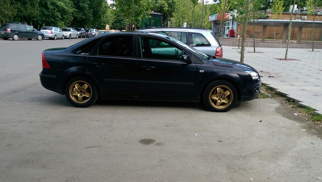

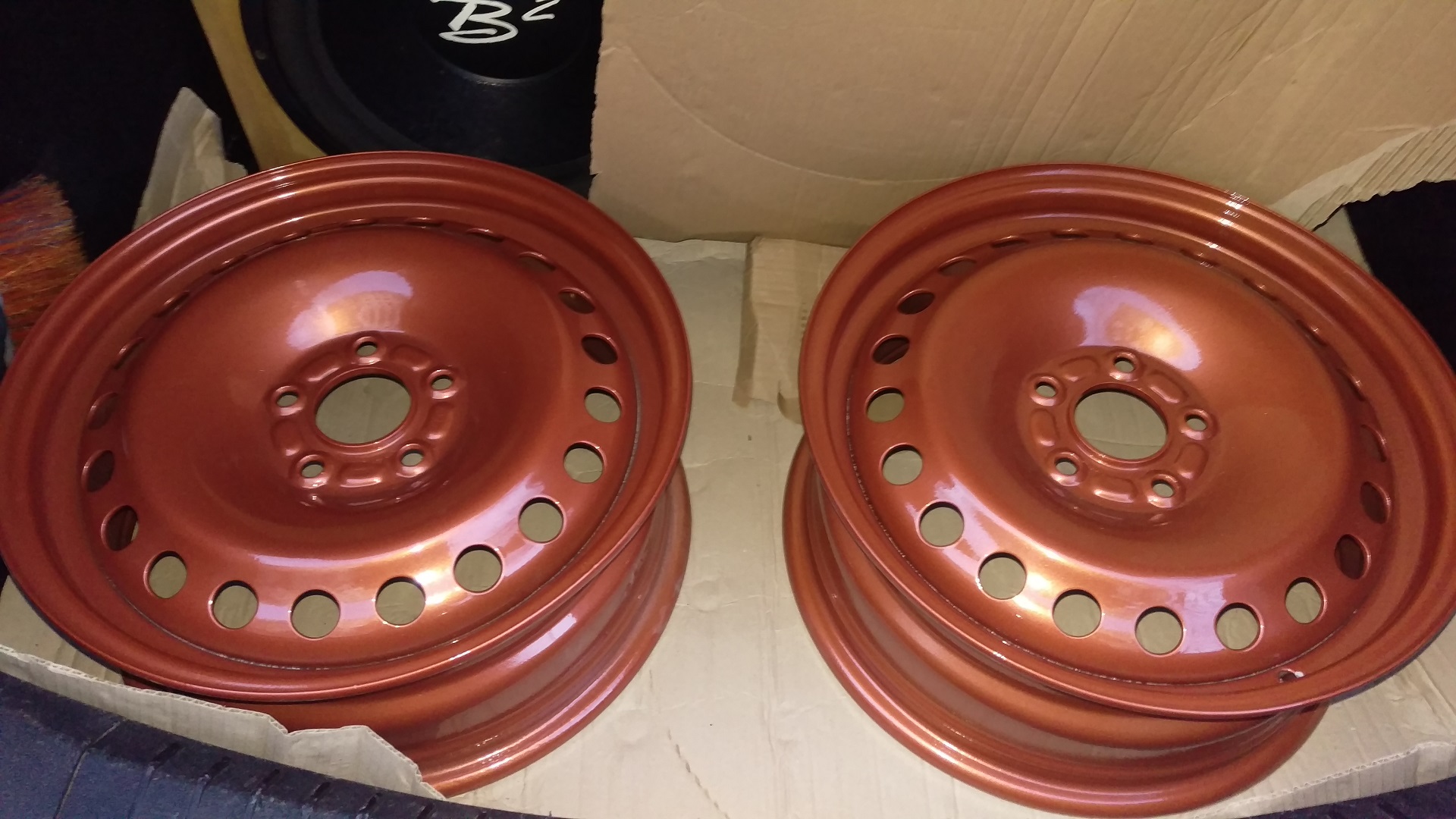

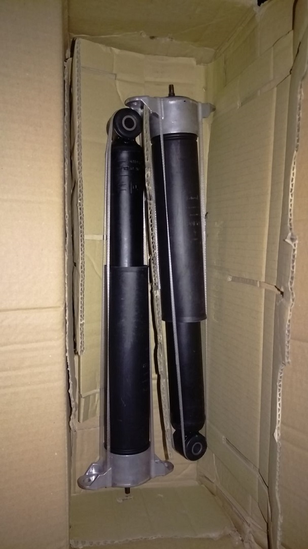

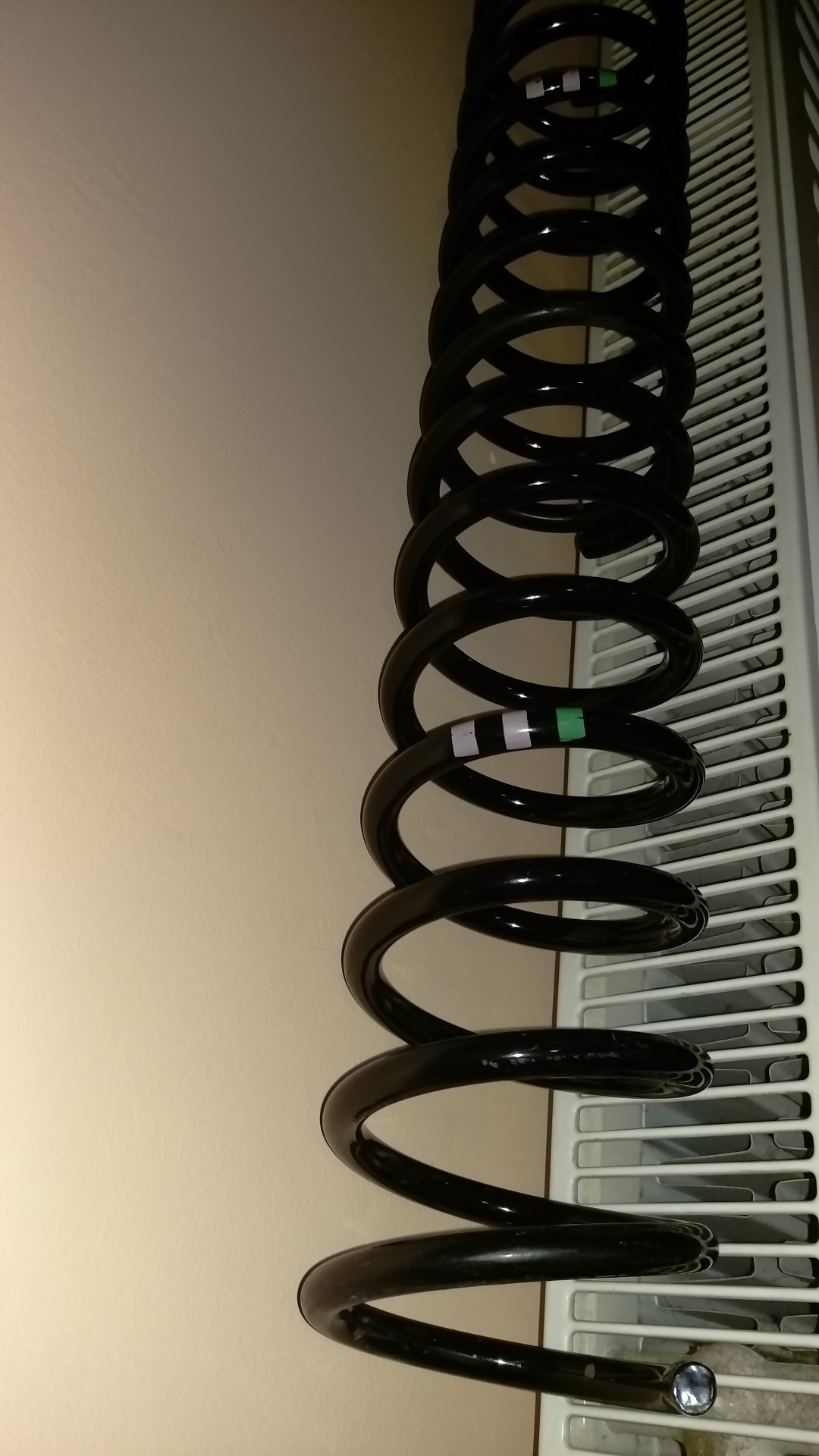

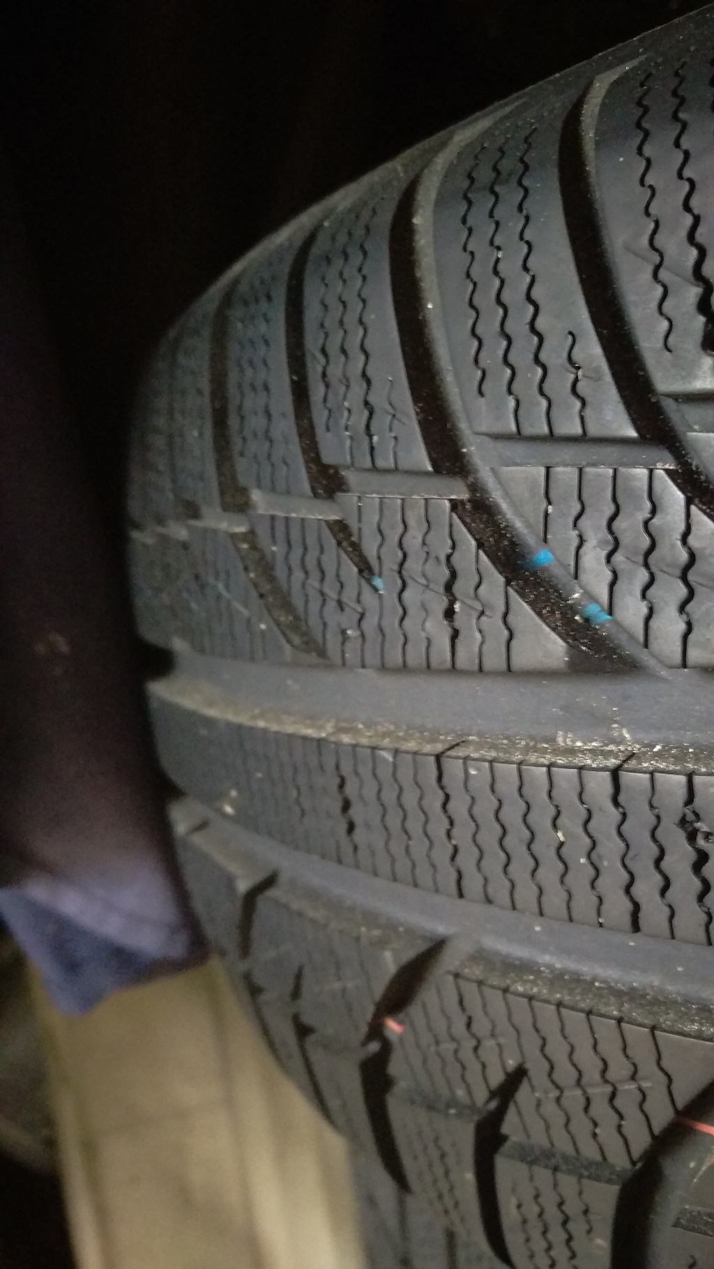

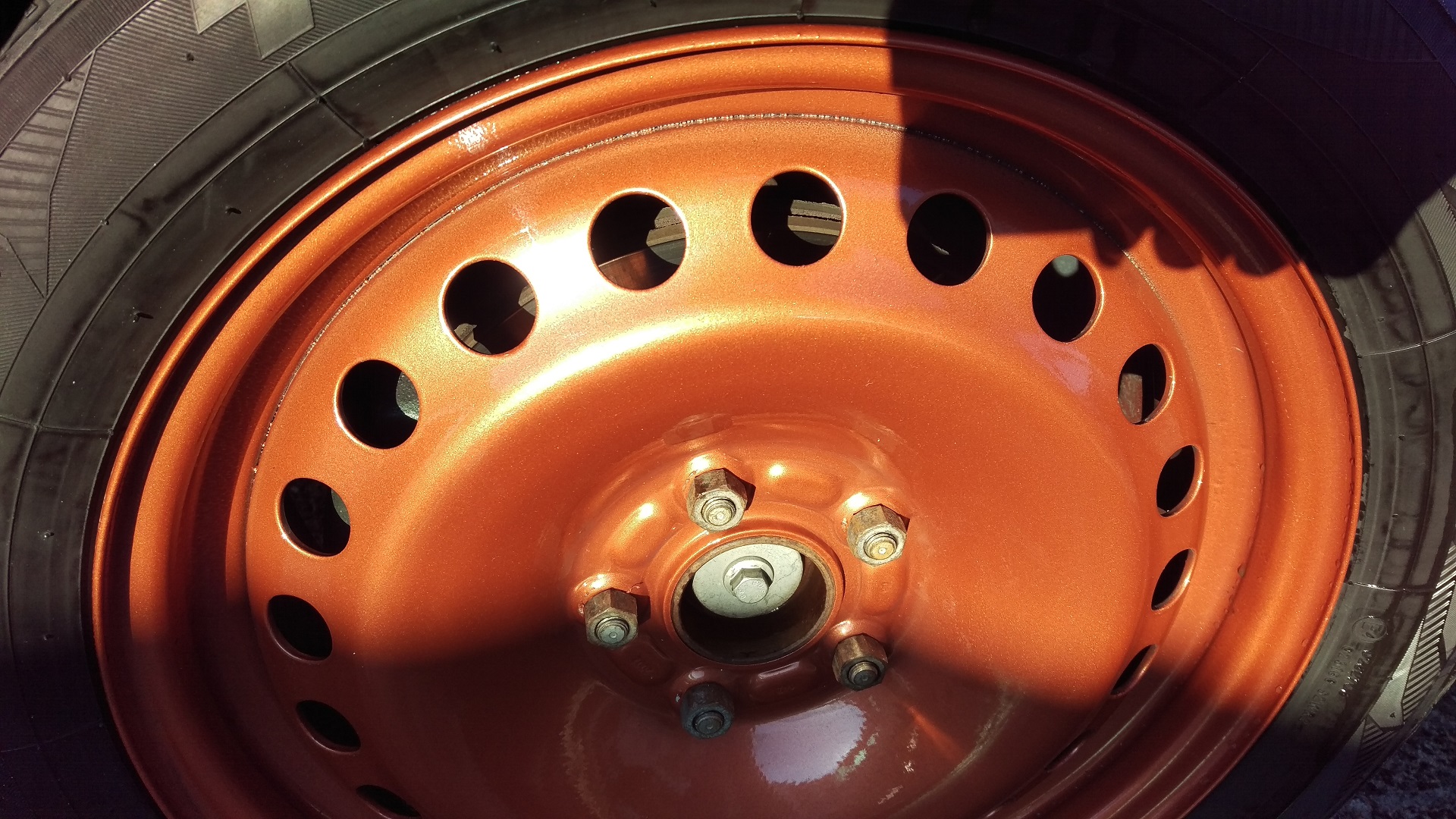

Intre timp vremea s-a stricat si a trebuit sa cumpar botine pentru Focusica. Cum deja erau purtate de un frate mai tanar,dar care traia pe picior mare (+1inch), l-am dus la aranjat.
Cam asta a iesit:
To be continued

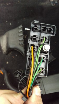

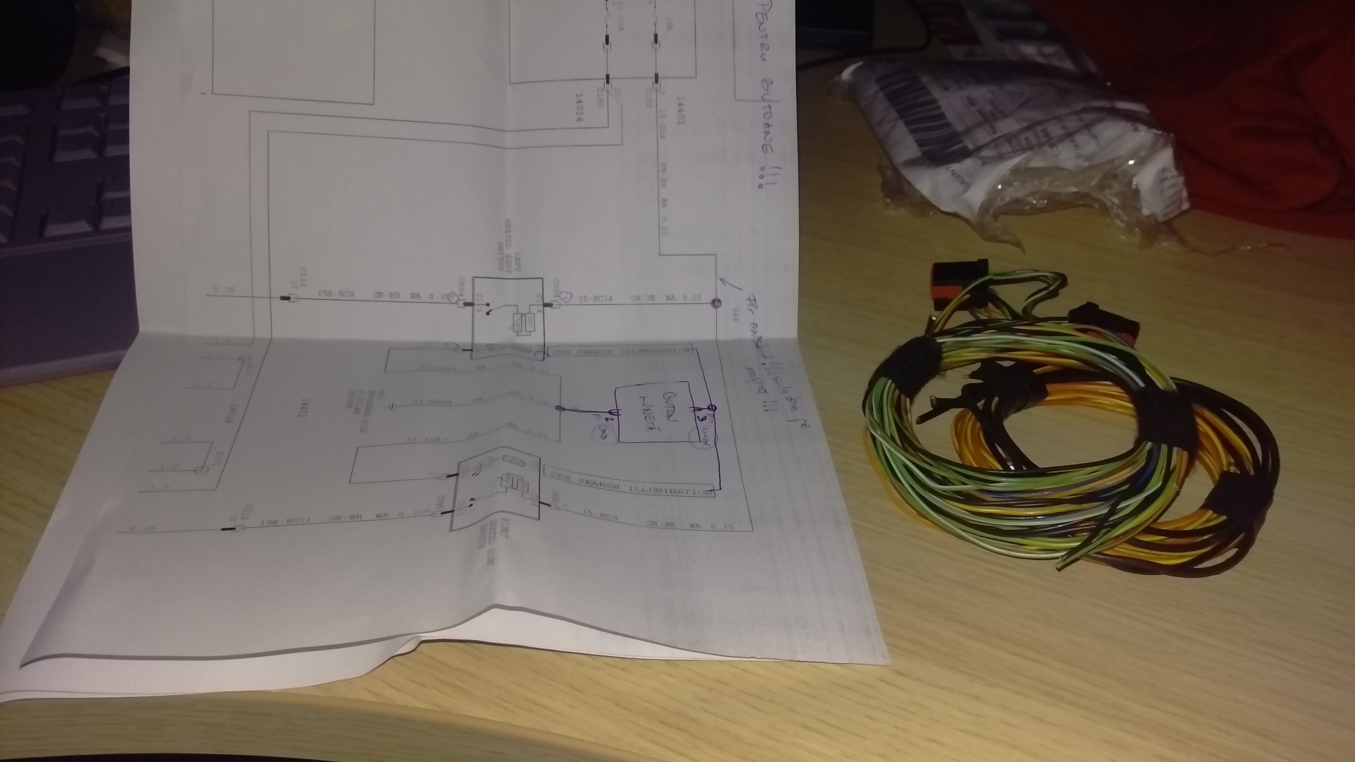

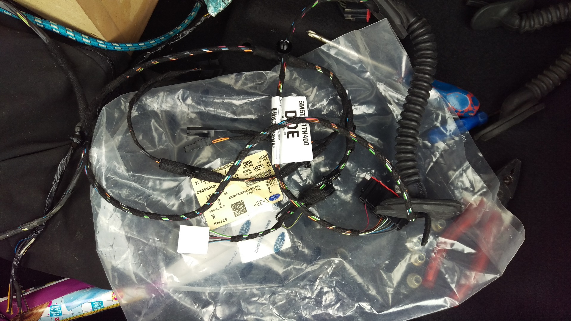

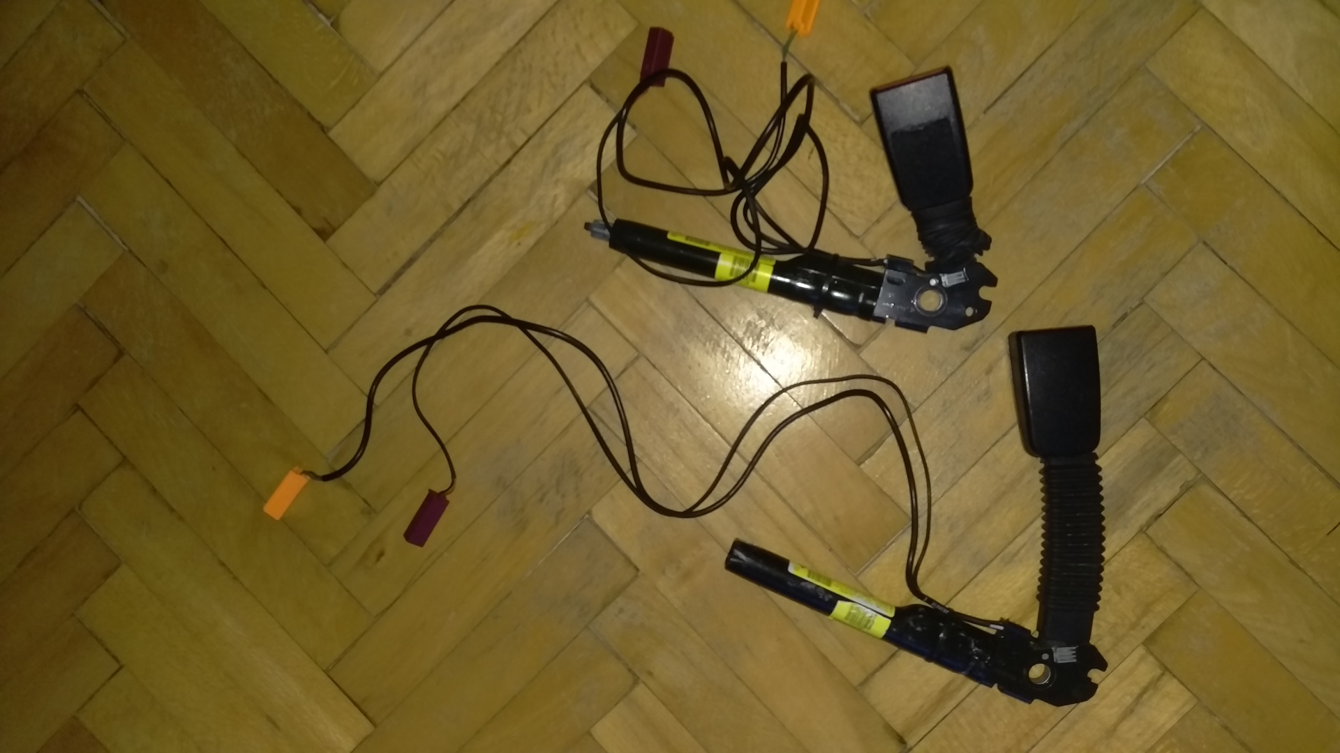

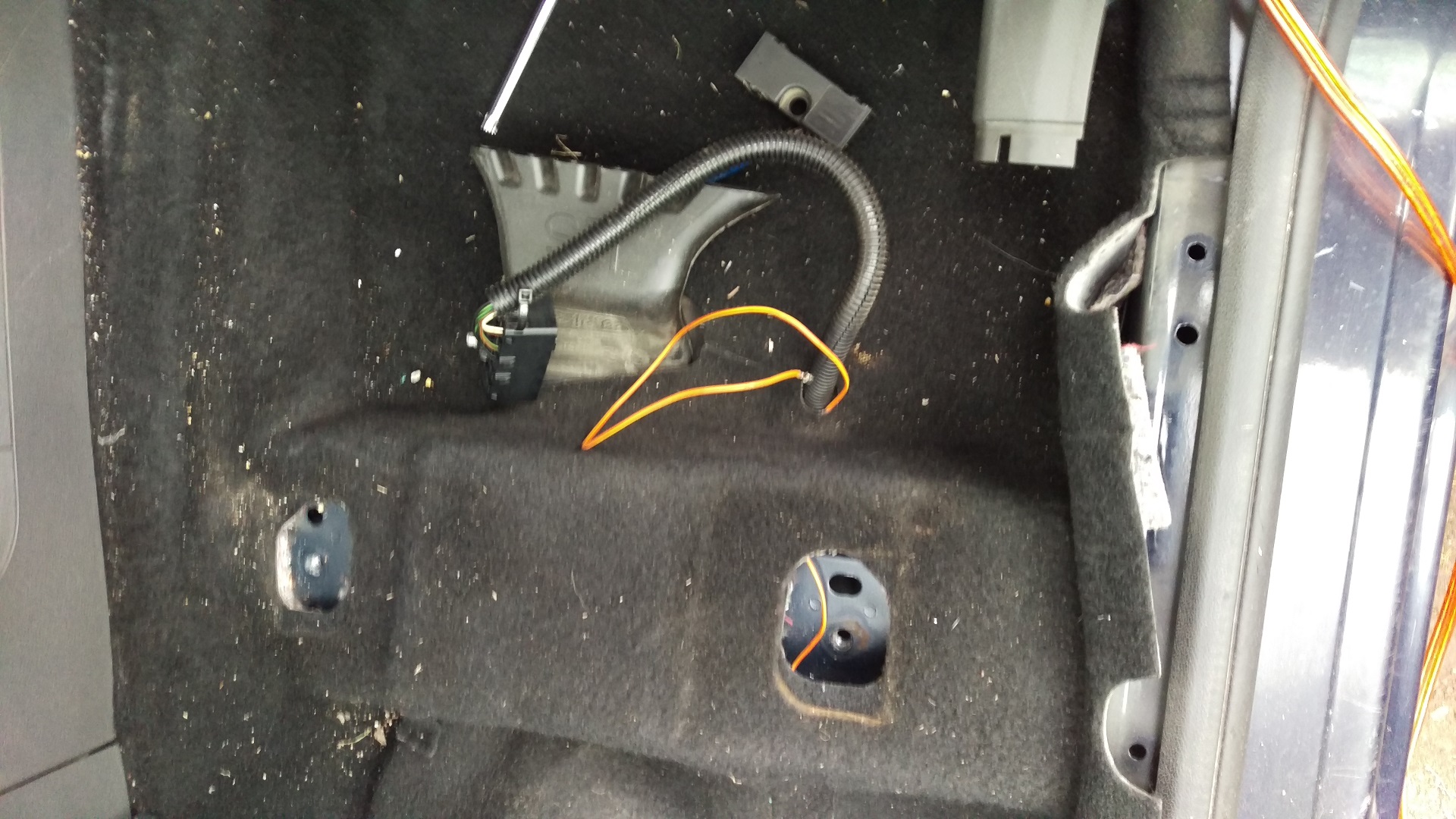

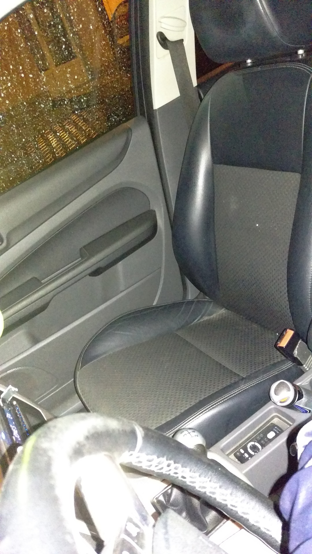

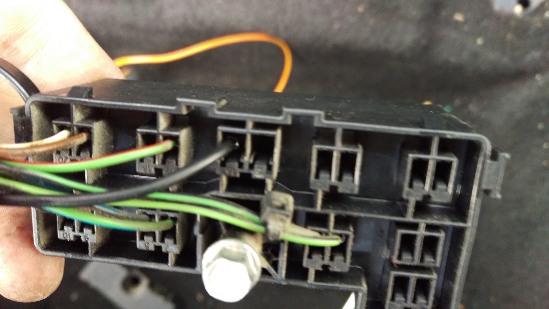

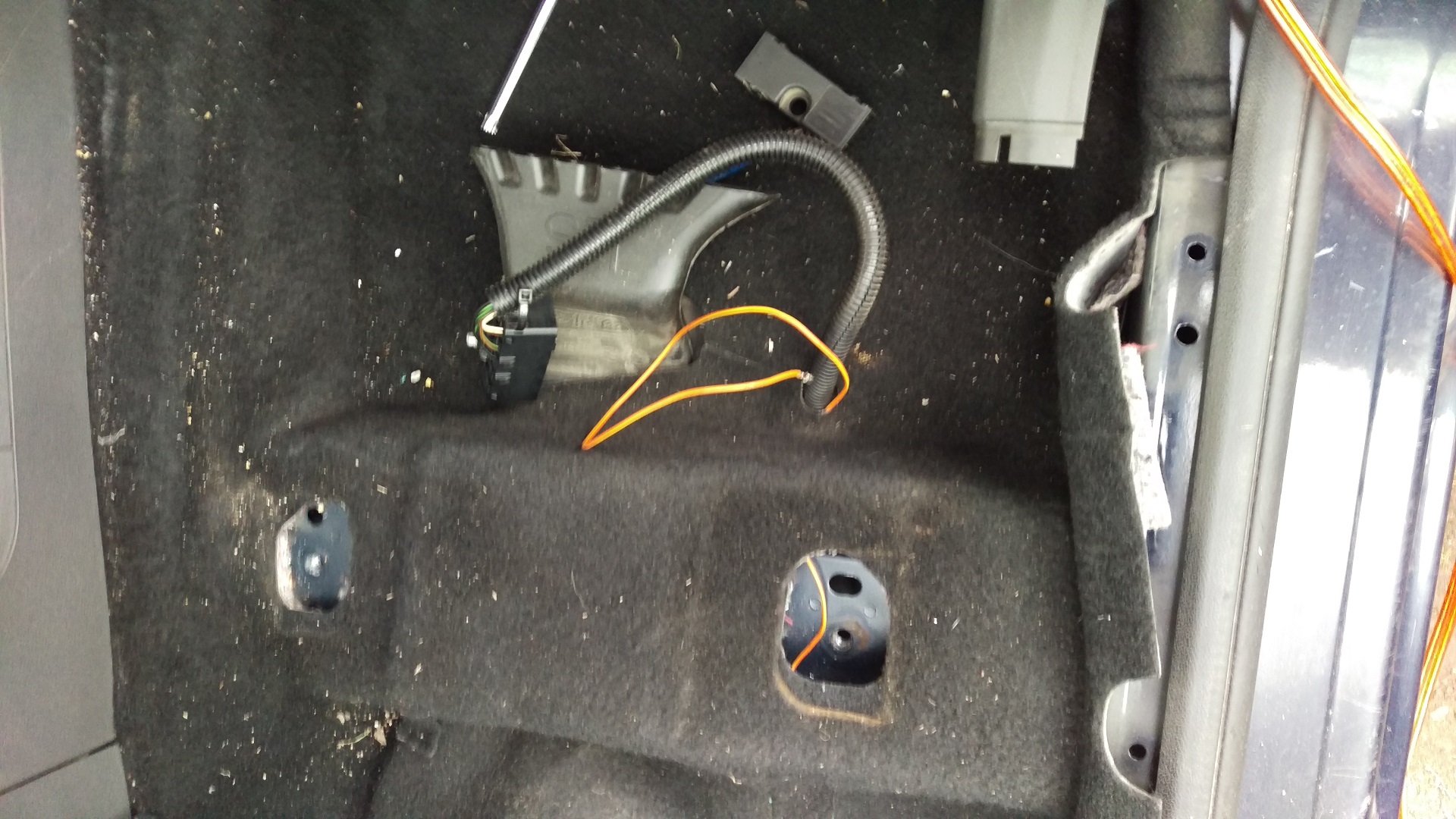

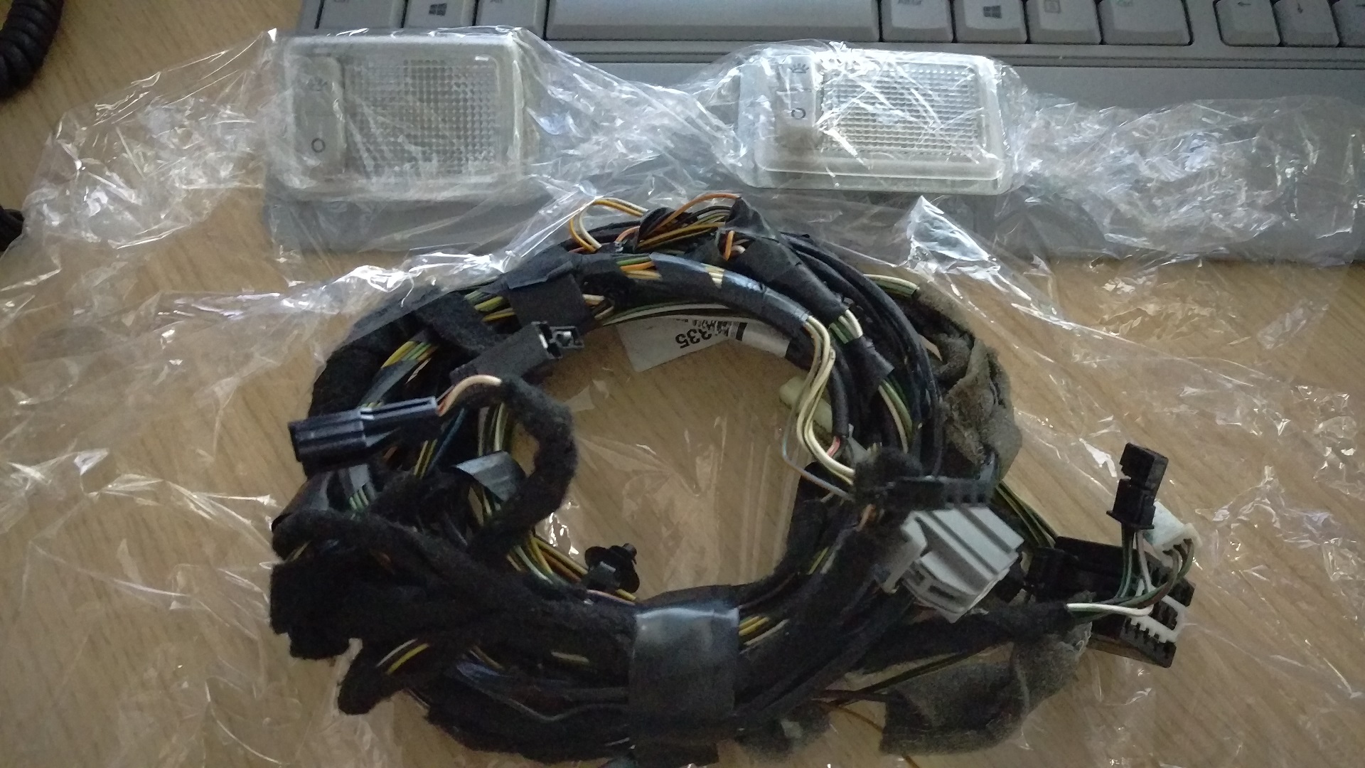

Cum probabil ati observat, scaunul de la sofer a ramas tot cel stock. Asta deoarece cel nou este cu regjal electric si am constatat cu tristete ca nu aveam cablurile necesare pentru motorase.

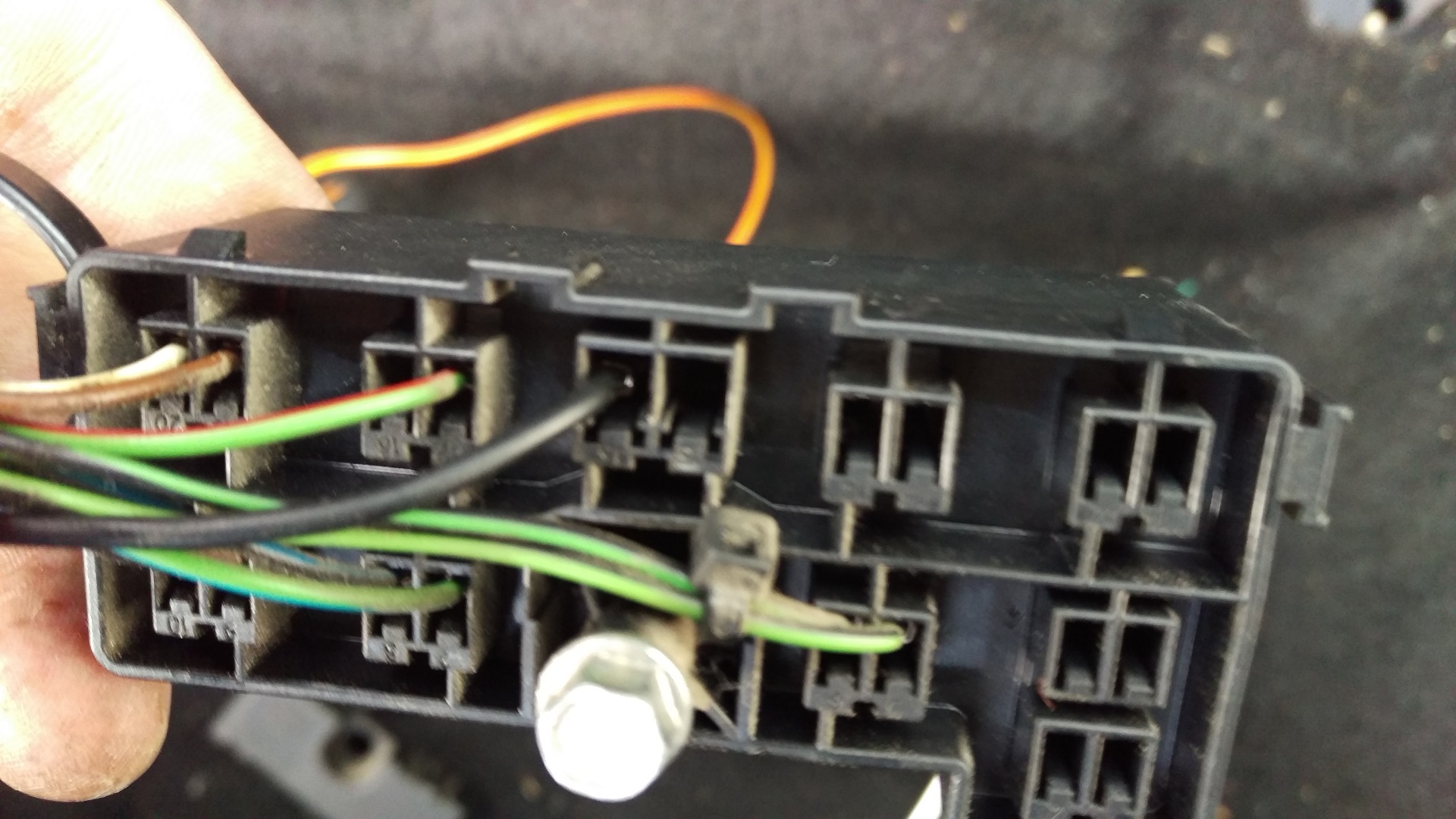

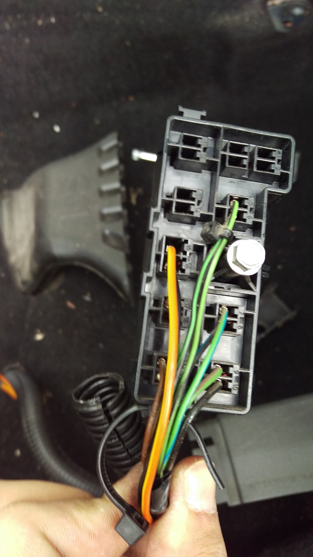

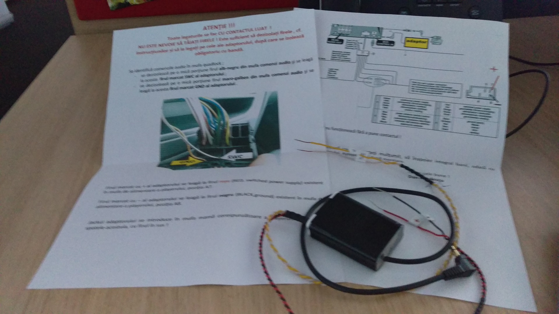

Am rezolvat si problema asta cu + mufele de la butoanele incalzite (singurele care aparent imi lipseau de pe masina)

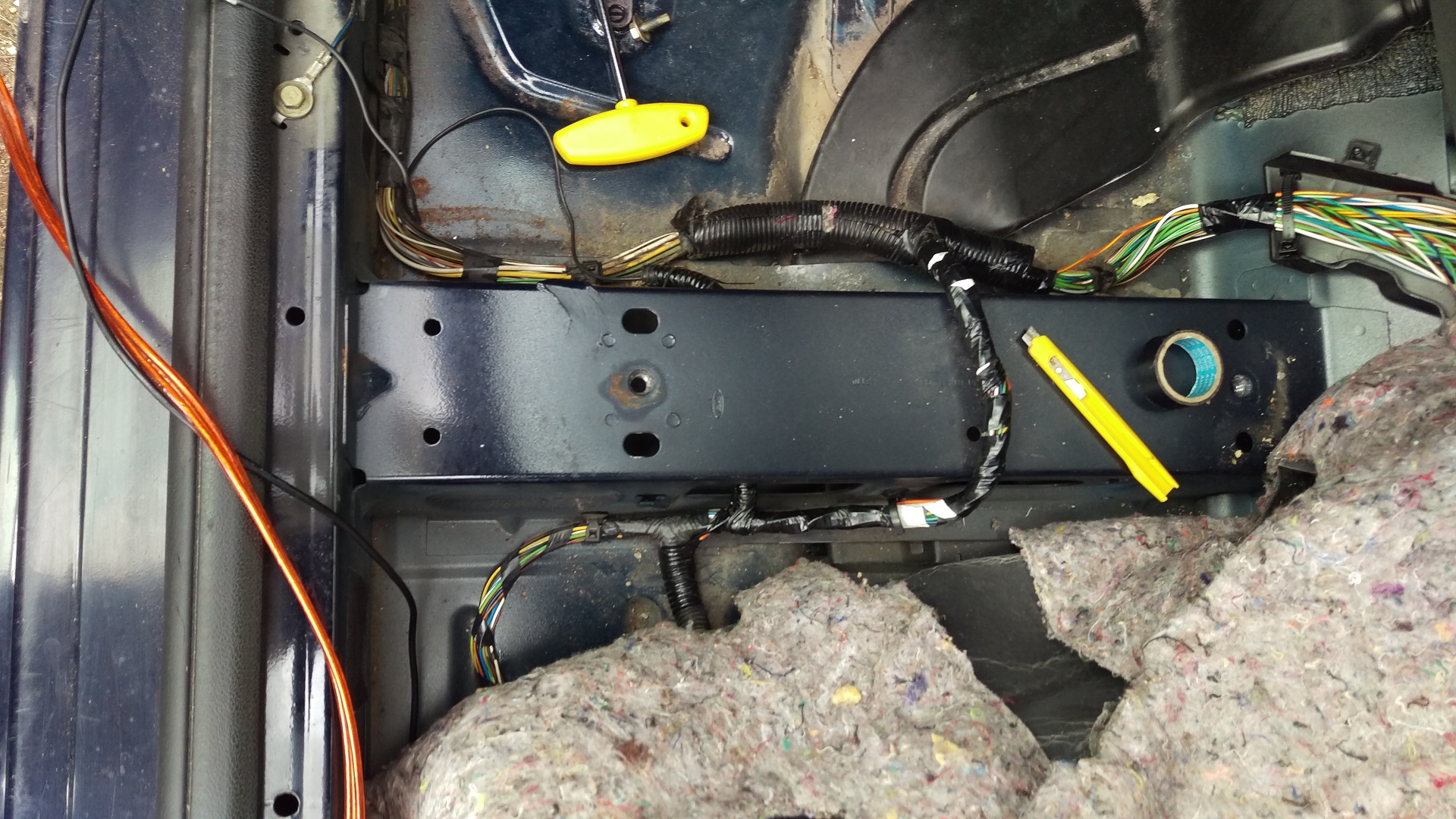

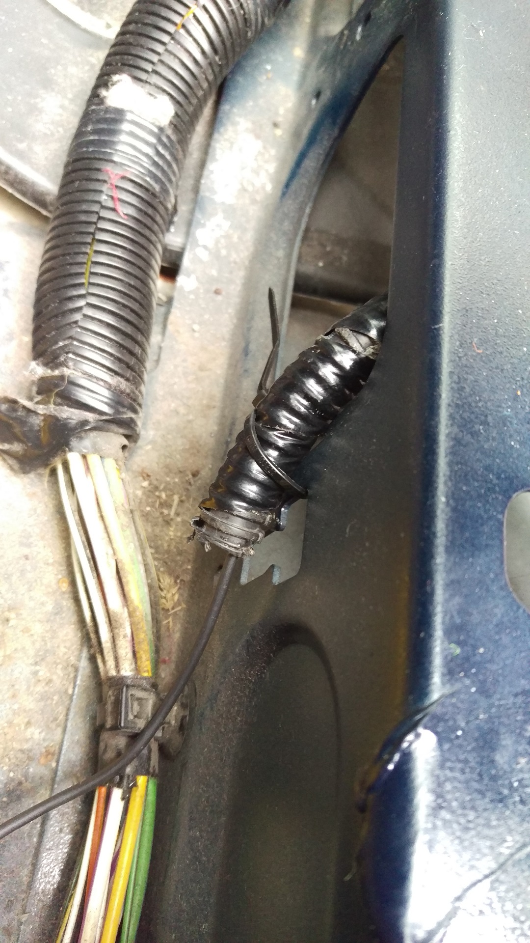

Primit cablurile si o mica diagrama

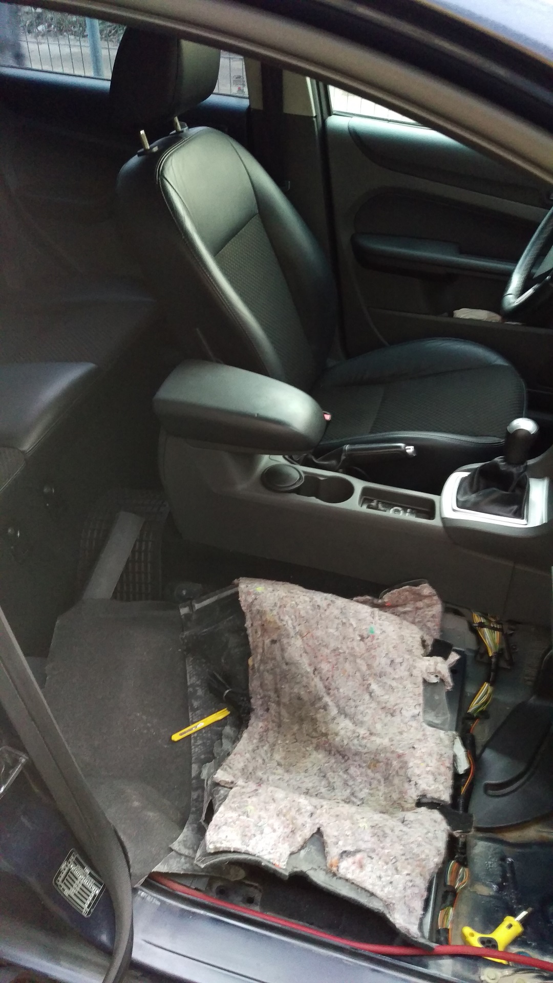

Cu hopul asta rezolvat am trecut la cablarea masinii, pentru care am dat tin nou scaunele afara si m-am apucat de tras cabluri si pini cat de OEM m-am priceput eu.
Ultima poza cu scaunul soferului
M-am apucat de intins cablurile
Pac bagat masa in mufa (pin 16 )
Bagat si firul portocaliu in pin-ul 15 (12+ de la gem, mufa c100, pin30)
Am coborat pe manunchi in jos, pastrand traseul original
Firul de masa a ajuns in doua bucati si ori lipseau cativa cm ori nu am ales eu bine punctul pe caroserie. Drept urmare a trebuit sa improvizez o scurtatura
Am pus totul la loc si am mutat scaunul, continuam calatoria plina de peripetii spre GEM
Verificat, confirmat si finalizat.

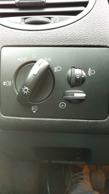

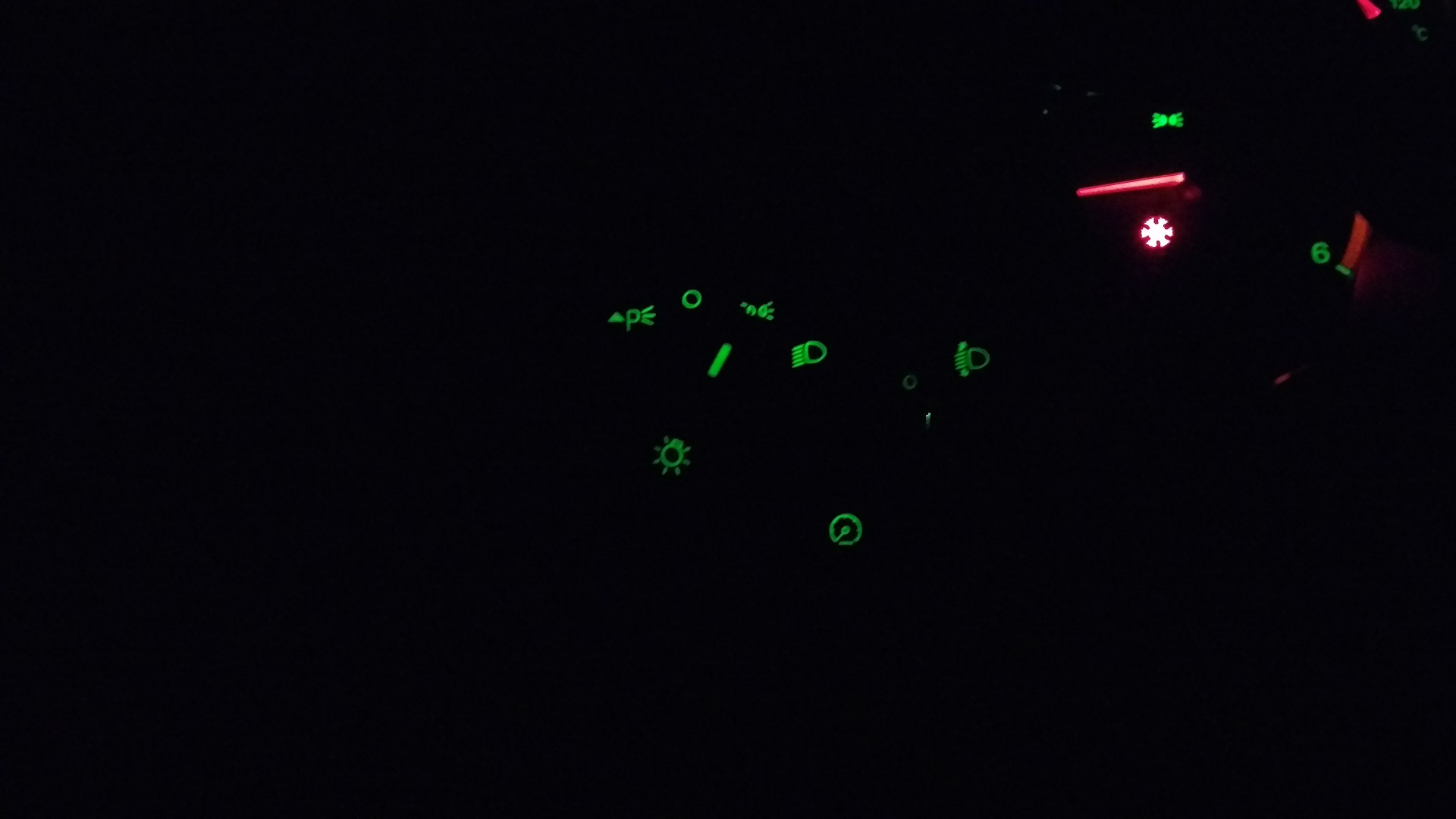

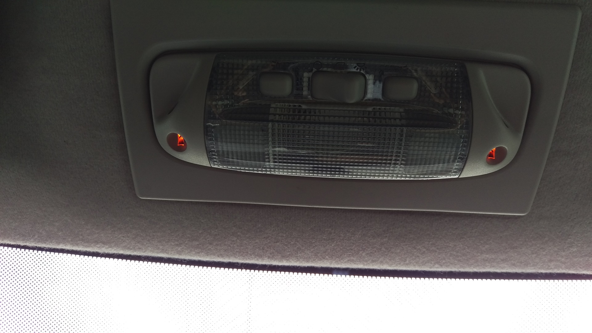

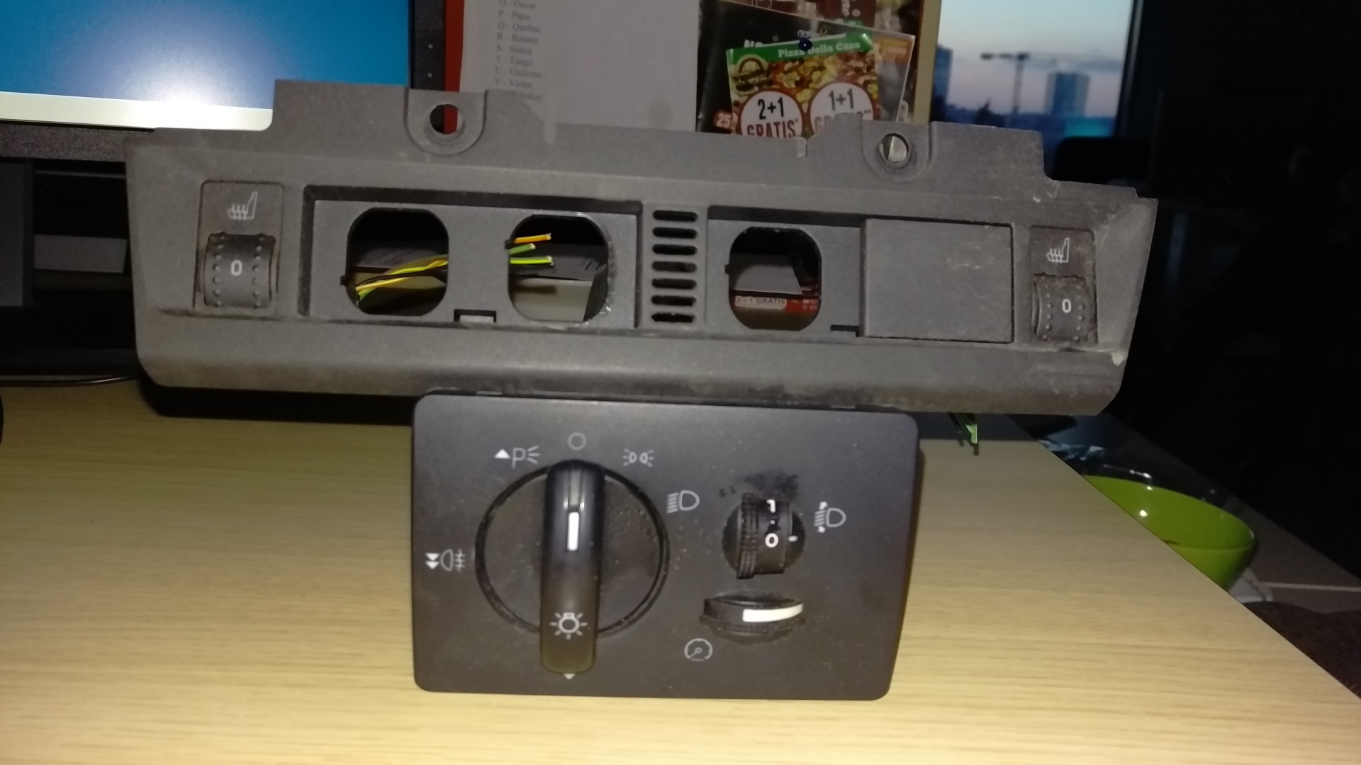

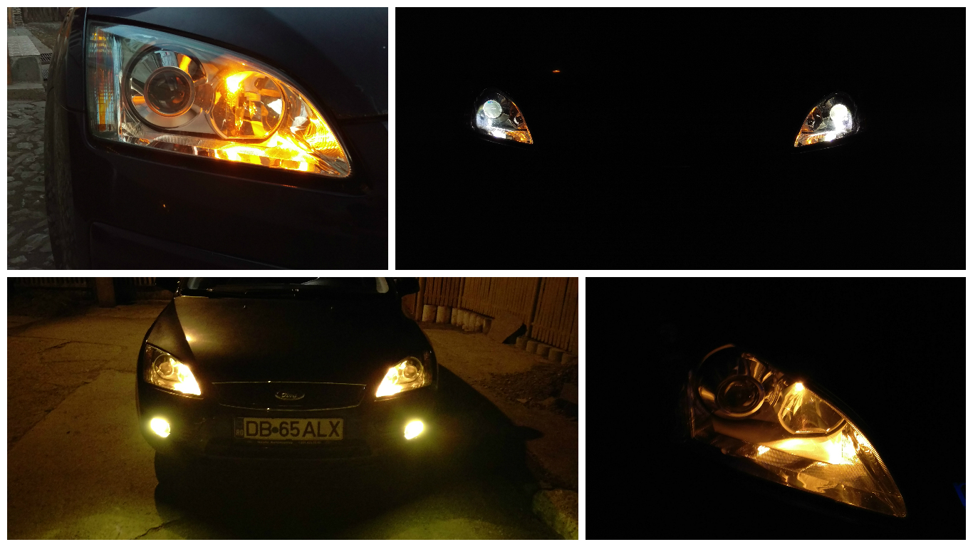

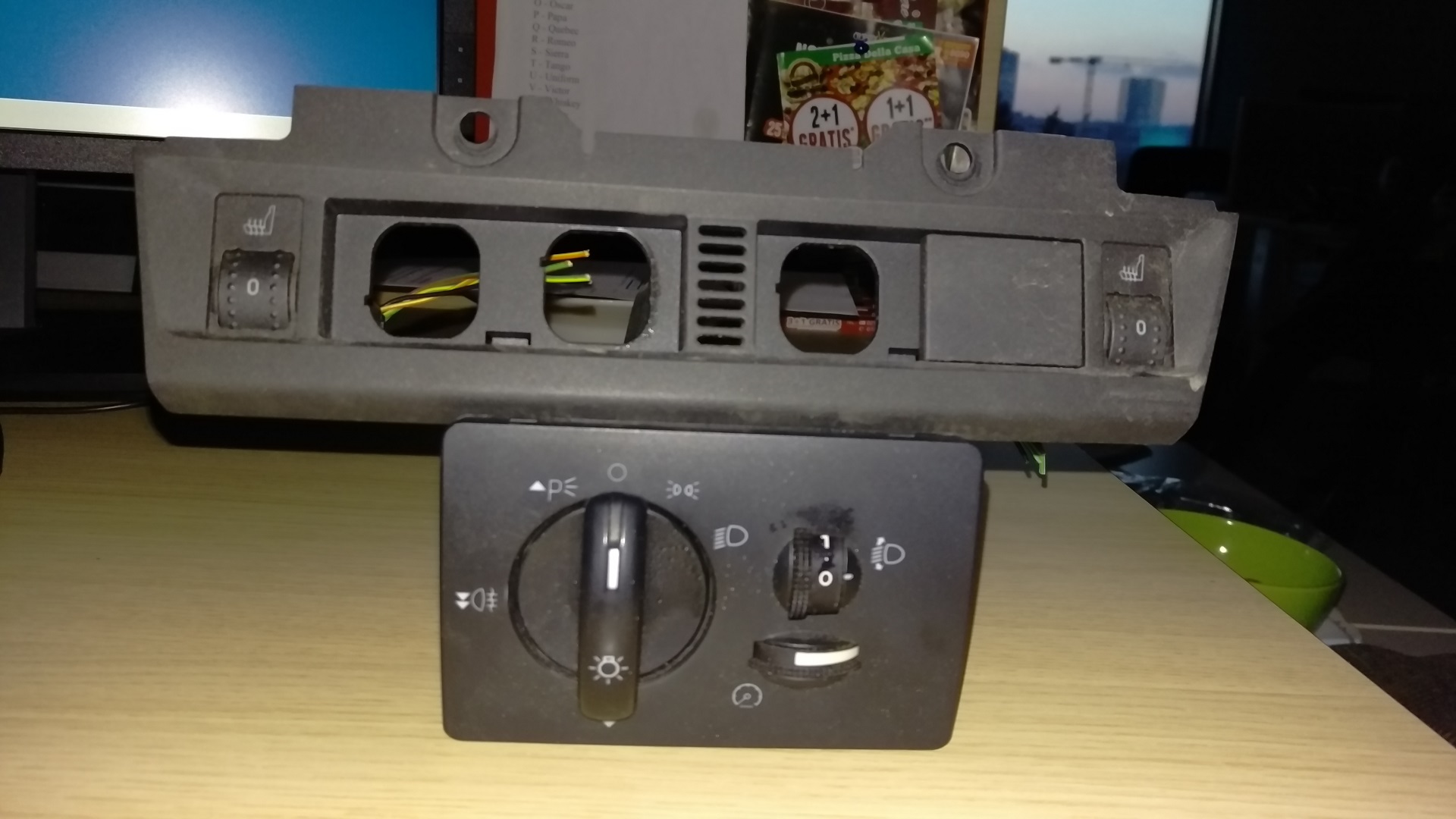

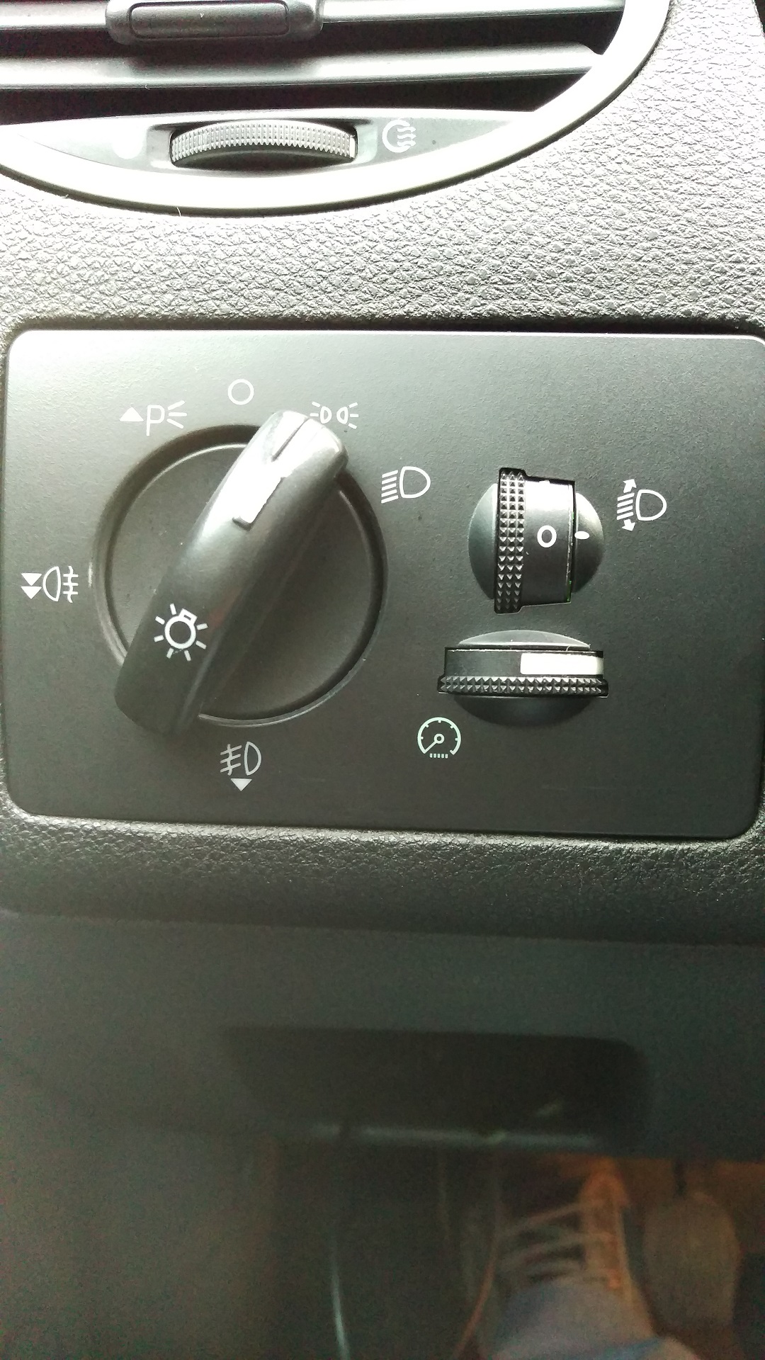

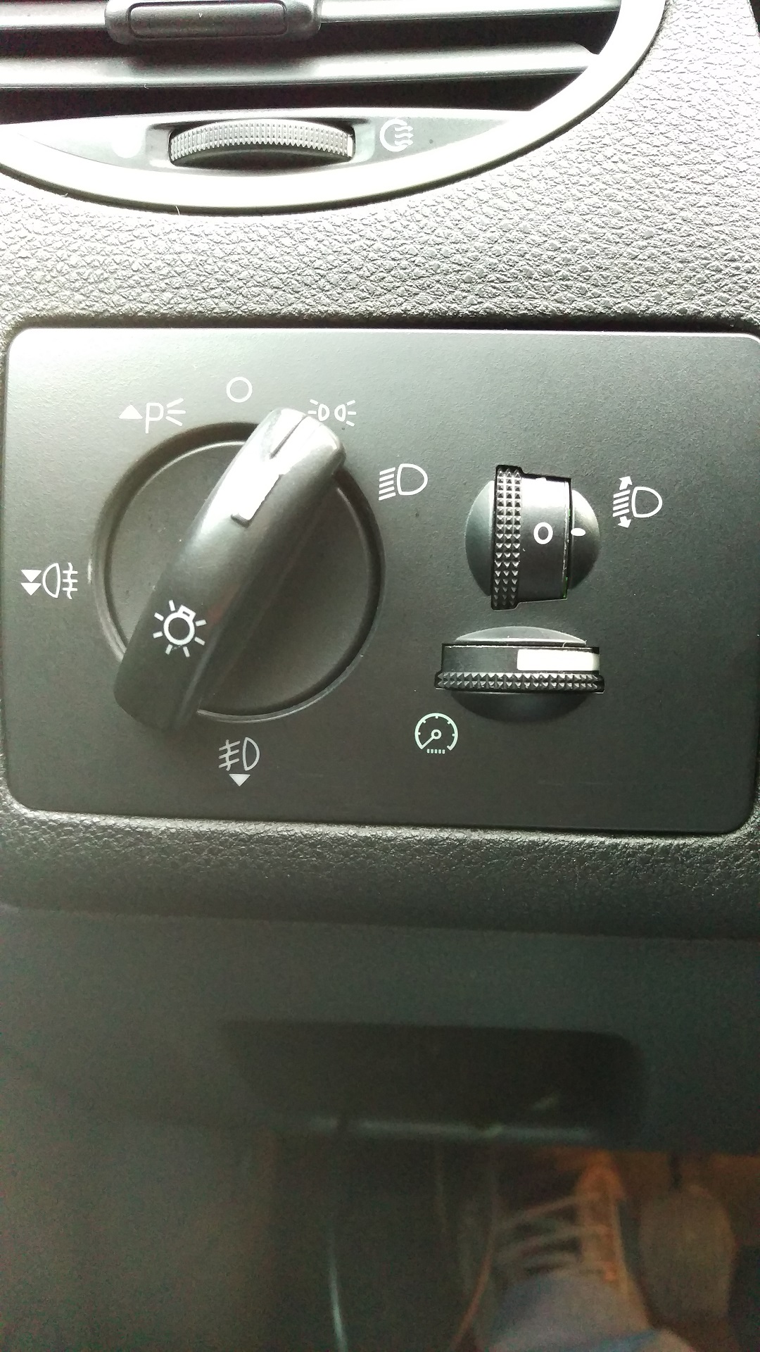

Mic upgrade. Focusica a primit un bloc de lumini cu dimmer, fara functia de Auto, ceva rar si dragut care sa mearga mana in mana cu parbrizul meu heliomat dar fara senzori si incalzire (nu ma incanta ideea de a avea buton de auto dar nu si senzor de lumina)
Deoarece era cam neingrijit, l-am desfacut si l-am curatat.
Inainte
Dupa
Mi se pare cam tristut ca o rotita e slab iluminata in timp ce a doua nu e deloc. Il voi desface si ii voi adauga eu niste leduri (sa vad daca gasesc oem, eventual un bloc stricat pentru piese)
Dupa curatare se vad bine culorile

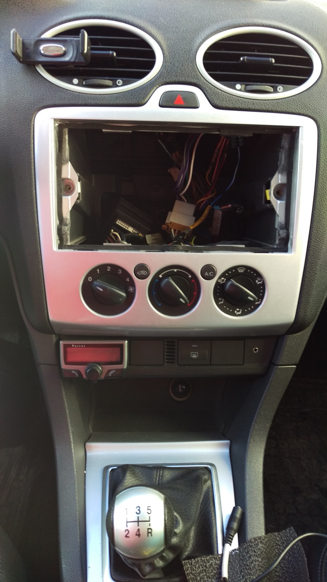

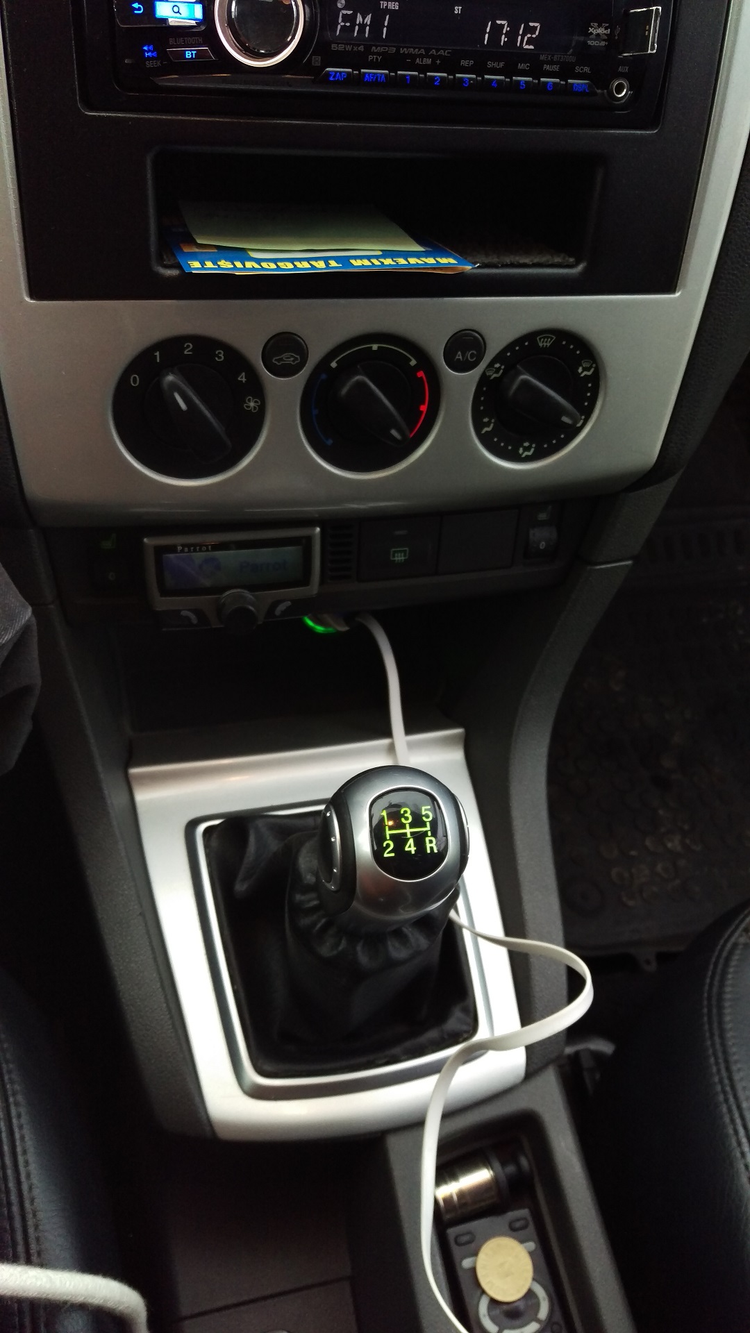

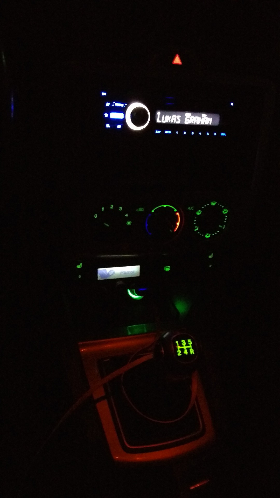

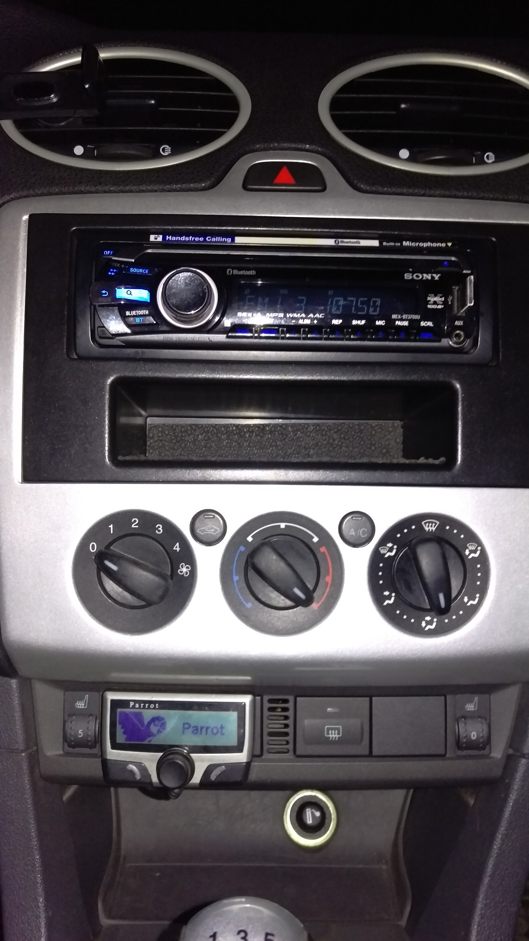

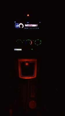

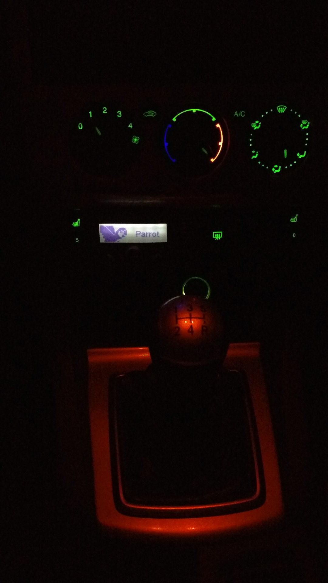

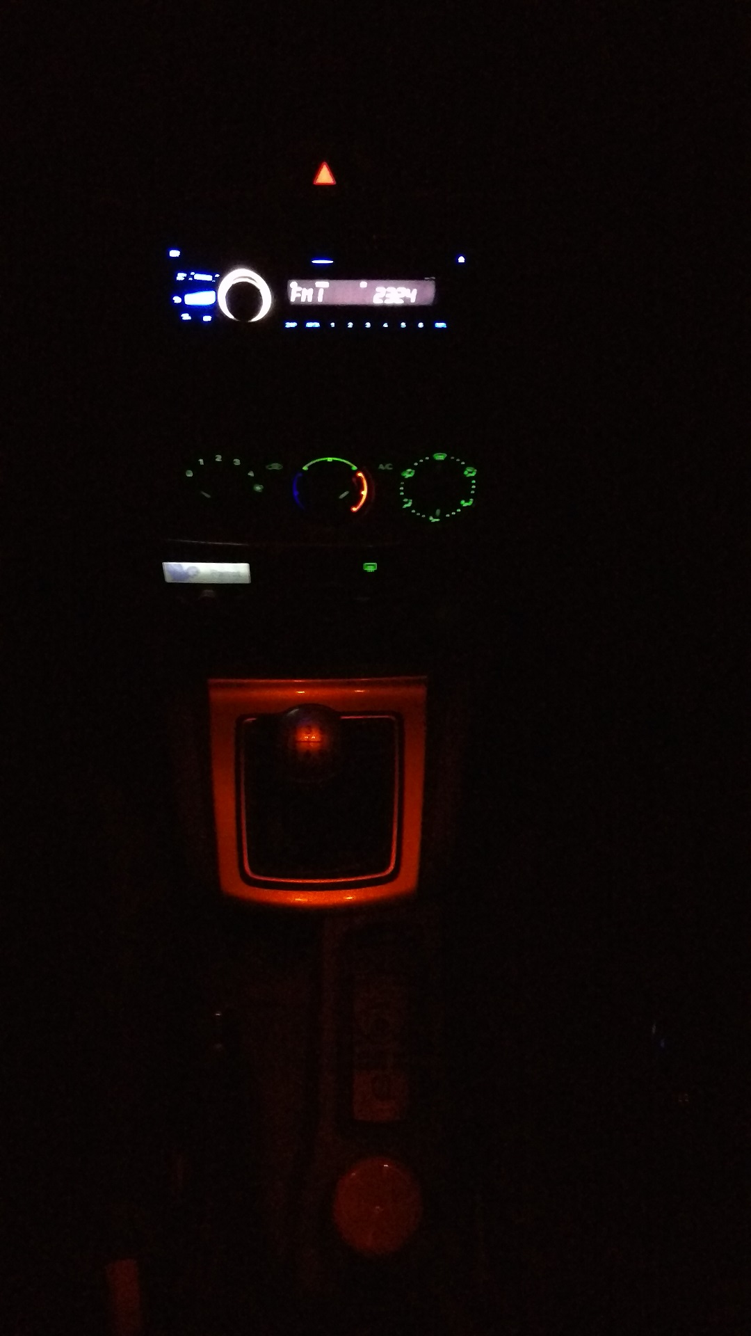

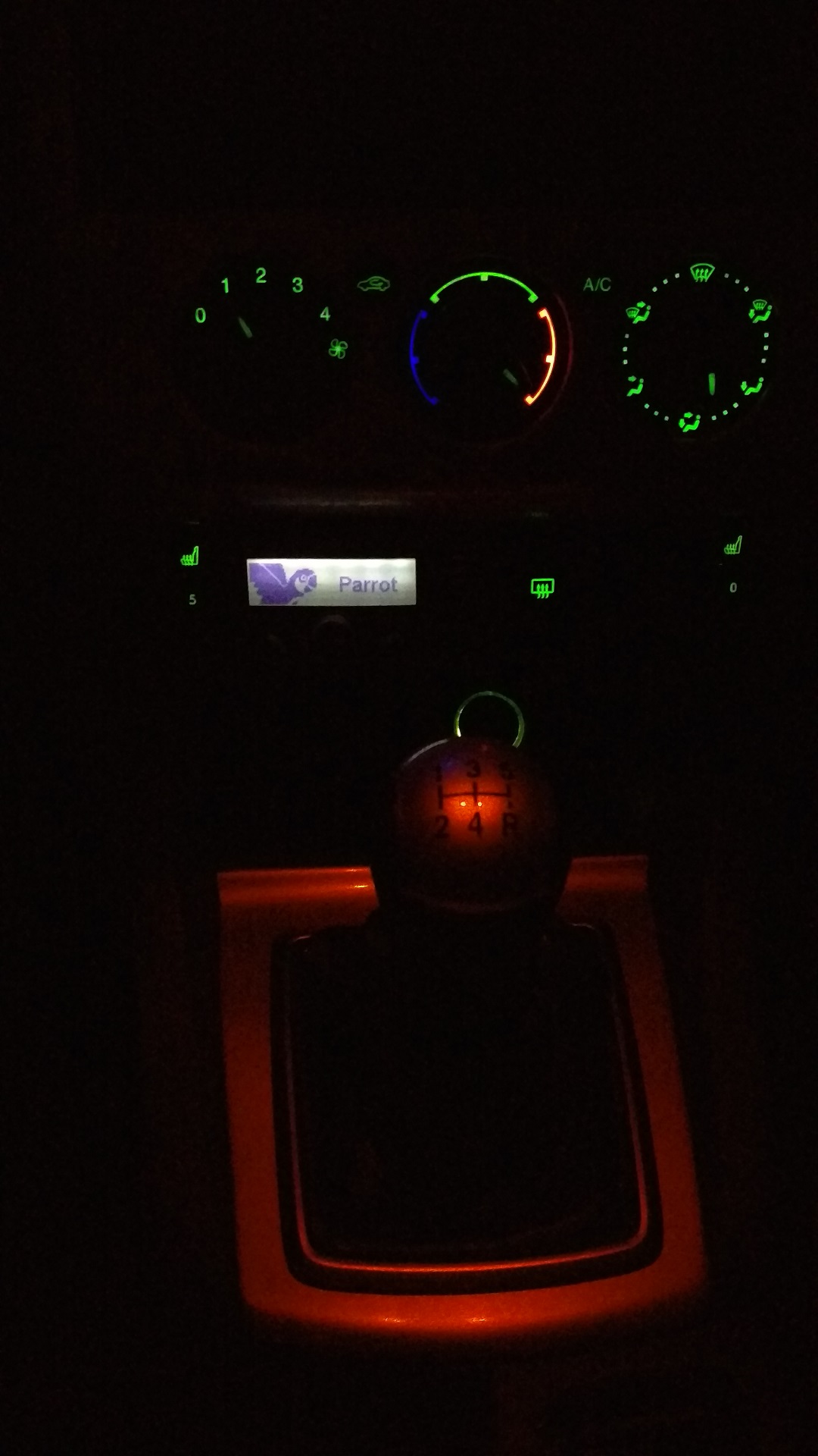

Am profitat de o zi libera si mi-am pus repede si mufele + butoanele la incalzirea in scaune. Ceva super util in anotimpul asta. Mi-as fi dorit sa am si in volan:(
Poza inainte
Apucasem sa dau cd playerul jos.
Poza dupa
Si poza pe intuneric :D

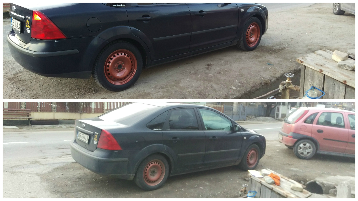

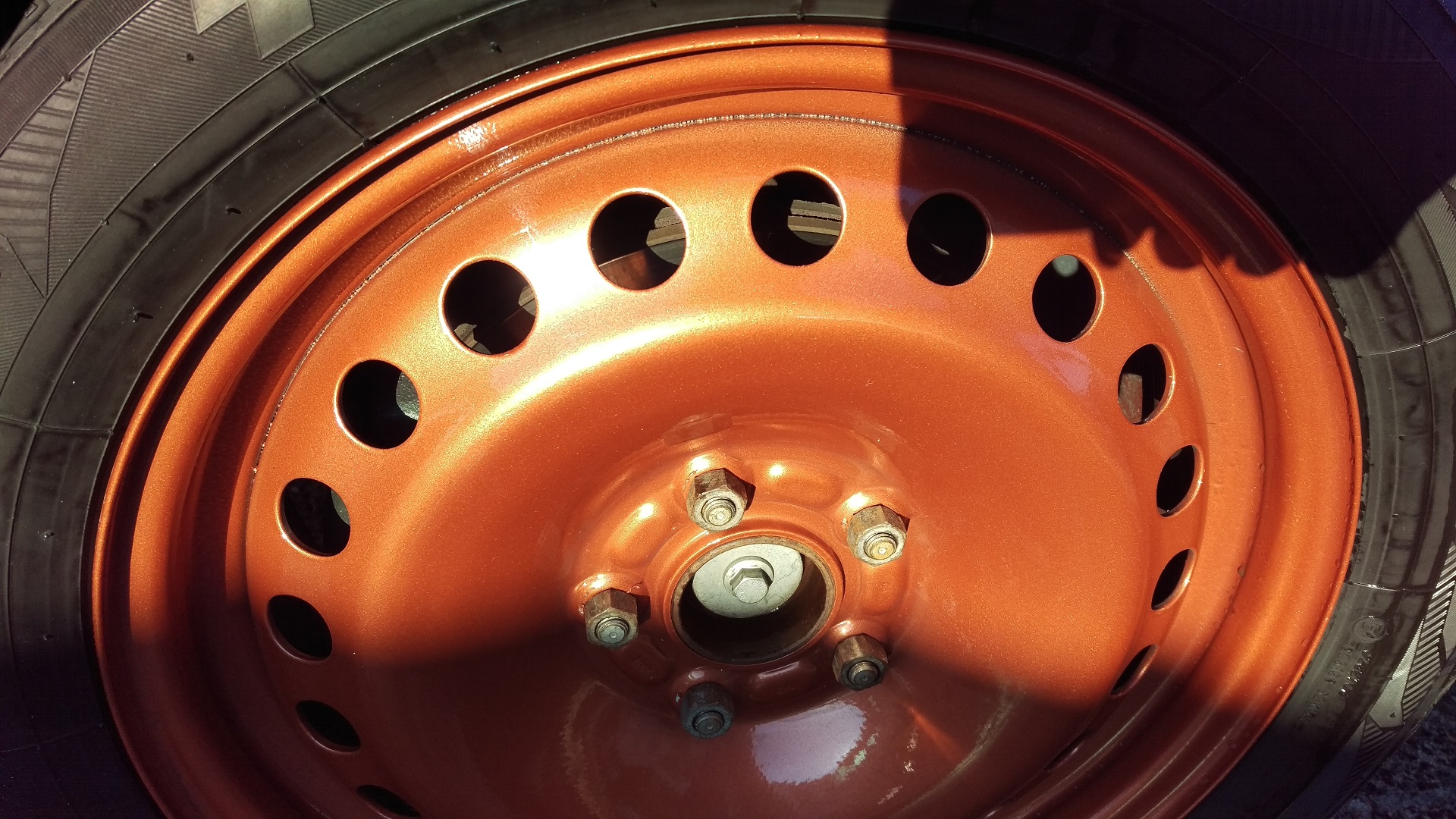

De la ultima spovedanie am apucat sa pun si rotile de iarna pe masina:
Imi place foarte mult cum se vede in soare, nu regret ca am ales culoarea asta chiar daca plecasem cu altceva in cap de acasa.

Focusica a primit o noua nuca de schimbator, ceva mai deosebit si rar.
Inca nu prea m-am decis daca sa o las pe verde sau pe rosu (stie ambele culori).
Am legat-o de iluminarea brichetei astfel incat merge si functia de dimmer.

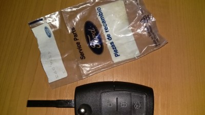

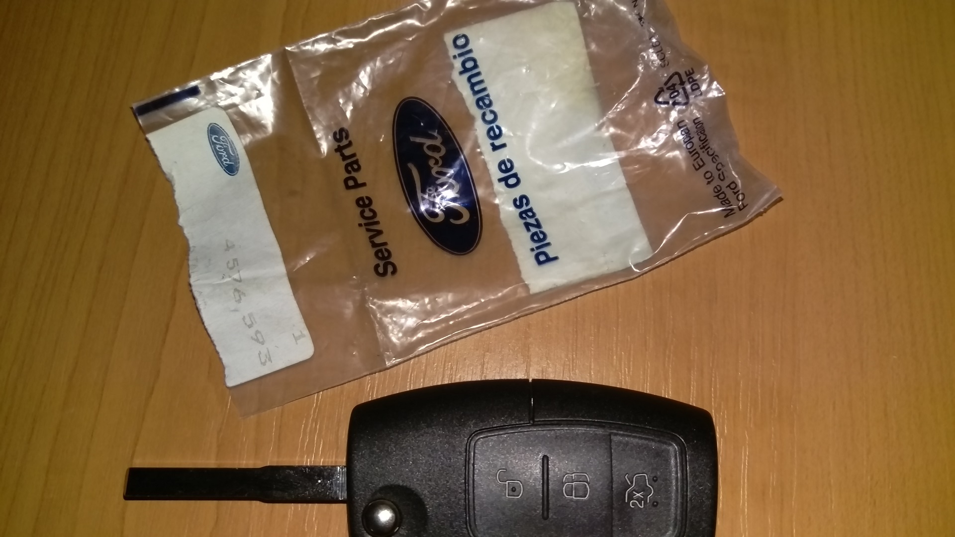

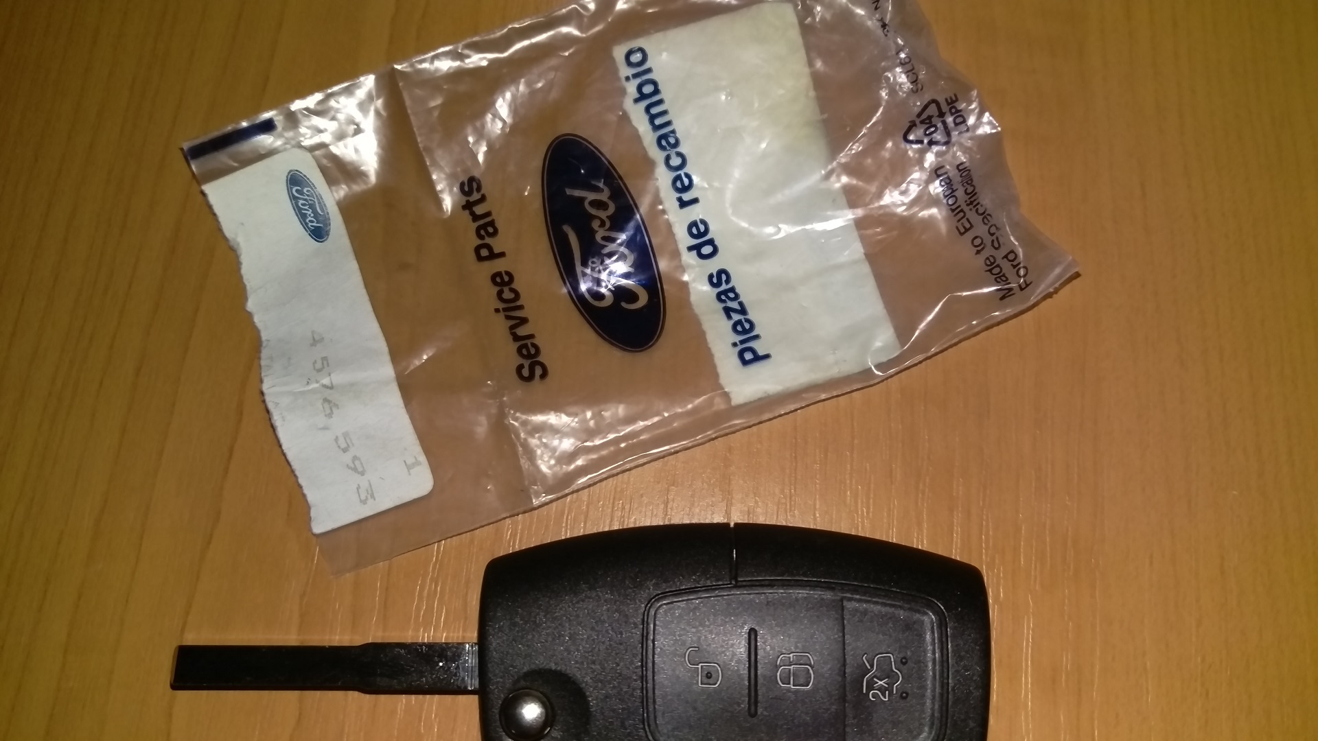

Un alt moft a fost sa cumpar o cheie pliabila, am gasit una originala la un pret foarte bun. Trebuie doar sa ii tai lama si sa o scriu pe masina (pentru acest pas mai astept ceva :-" )

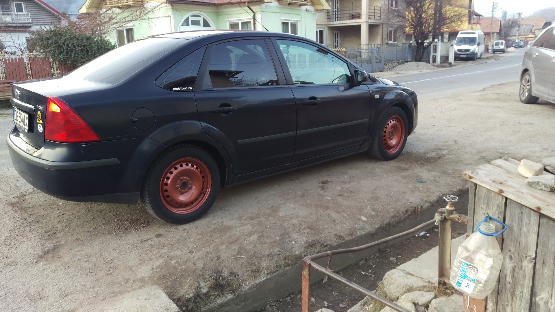

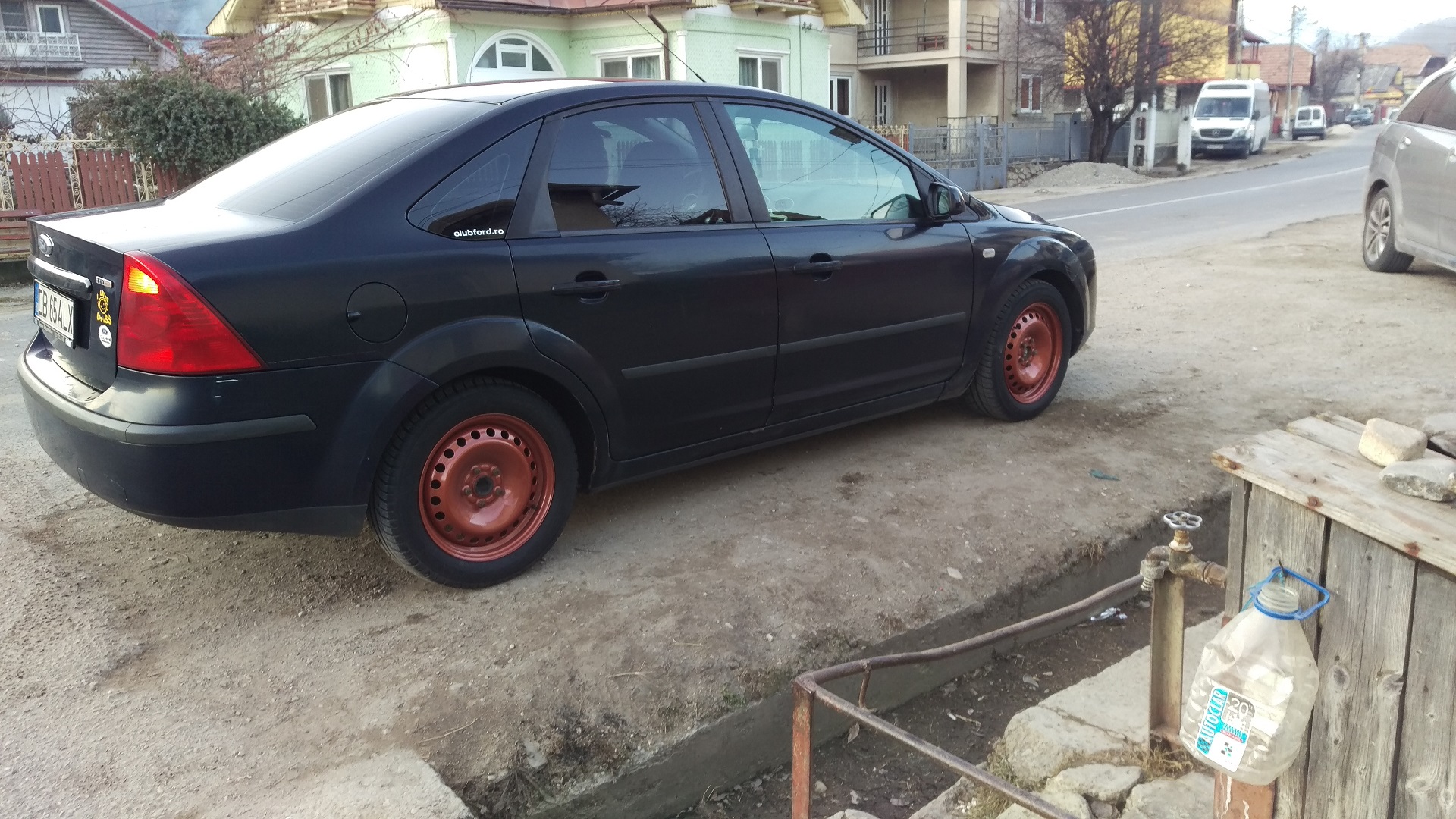

Recent focusica a primit niste suruburi excentrice noi pe spate + unghiul facut iar acum rotile stau mai drepte putin. Cu ocazia asta am schimbat si arcurile spate cu unele noi de ST:
Acum spatele e cam la nivel cu fata

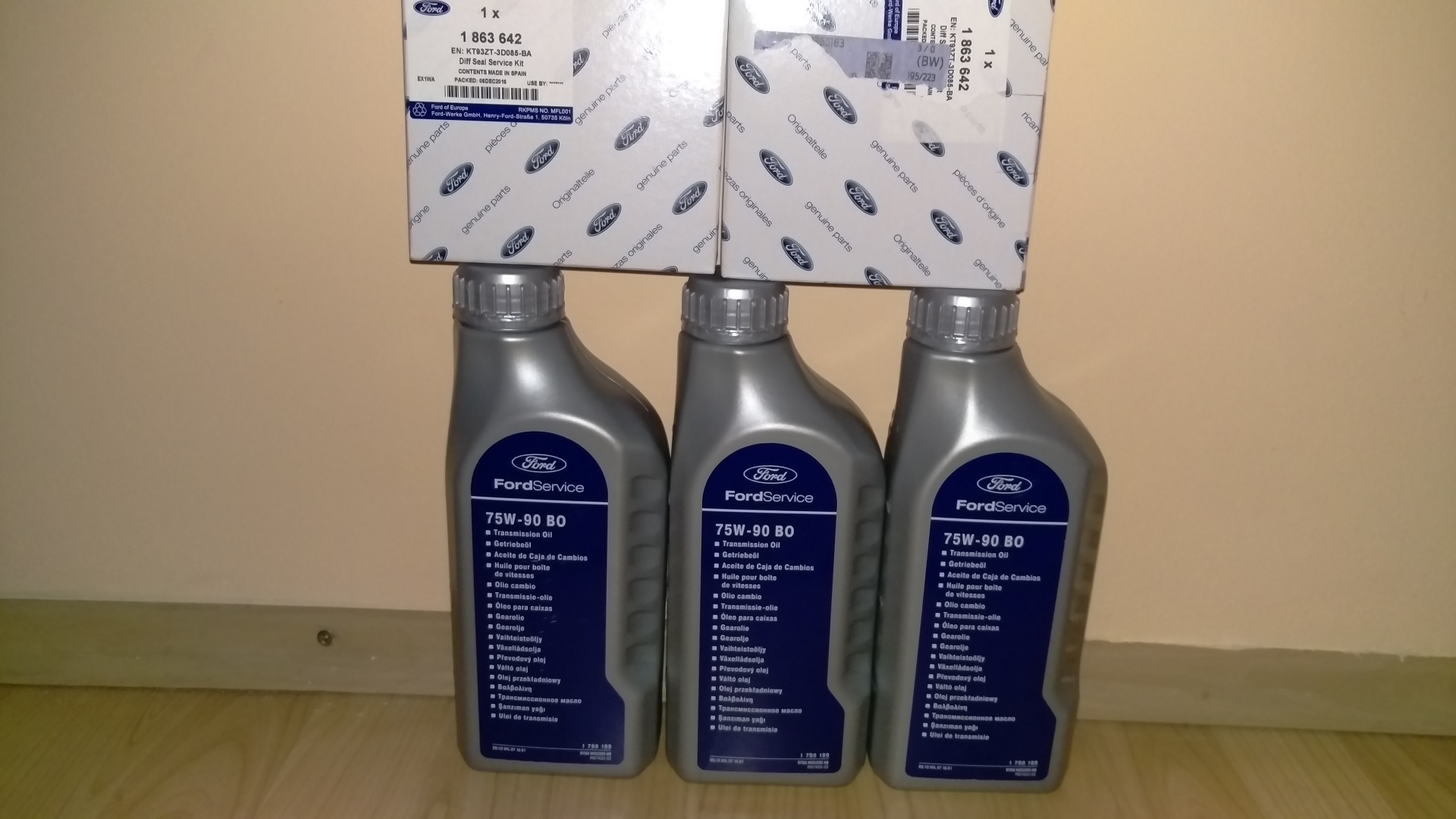

Am luat si uleiul de cutie + semeringurile de la planetare insa nu le-am schimbat inca. In cazul lor am ales sa raman pe original Ford

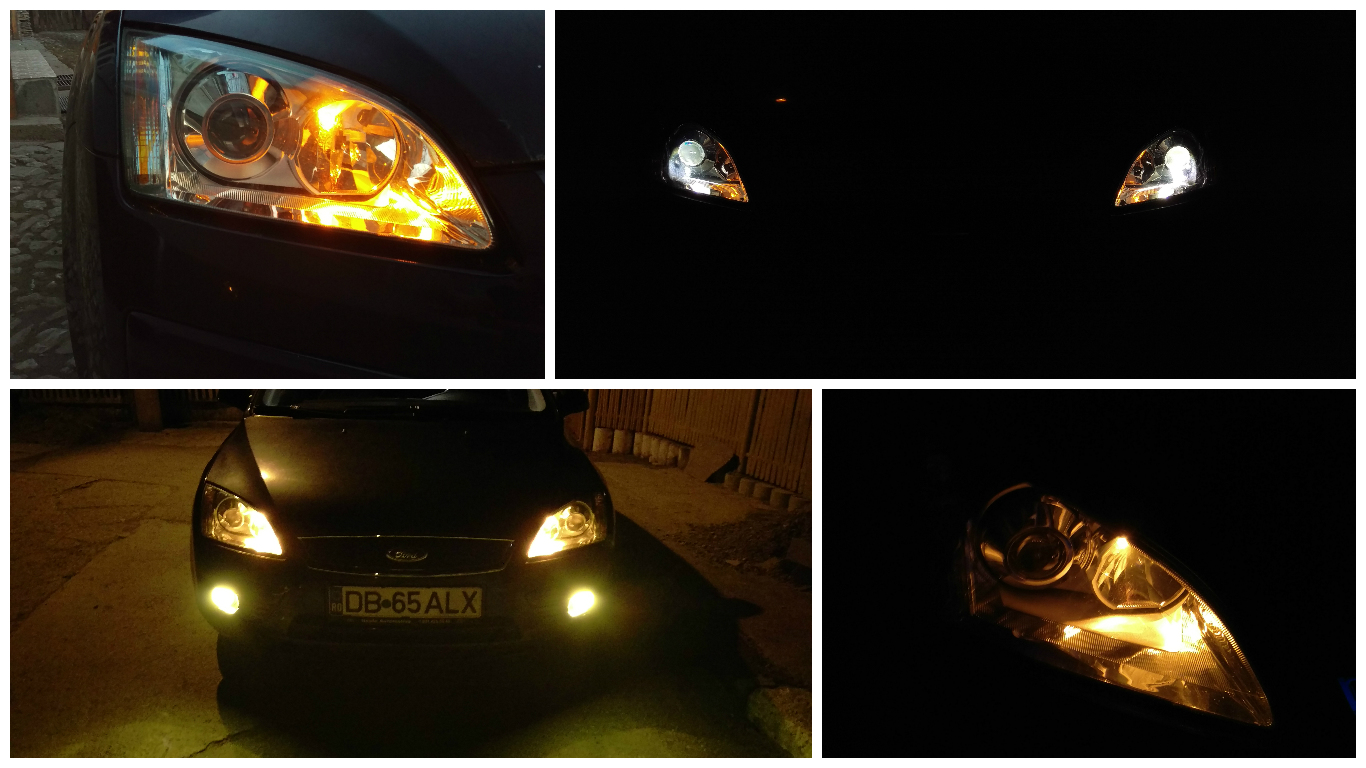

Imi place foarte mult cum dau noile becuri de pozitie
Am achizitionat si o capsa pirotehnica cu senzor de centura (cea care contine si mufa visinie) + activat in computer. Acum a disparut eroare de airbag provocata de contactul imperfect din capsa veche + ca acum imi citeste si pasagerul( pe scaunele noi am senzor de greutate -pentru martorul de centura). Am reactivat si martorul de centura insa doar indicatorul luminos, cel sonor era prea enervant si ma pot lipsi bucuros de el.
Cel original nu avea mufa visinie + ca nu facea contact cand era cald afara si imi genera eroare de airbag in bord
La cutia de piese s-a mai adaugat un set de lampi pentru parasolare si o mufa de plafon full options (cu toate mufele necesare). Dupa ce o sa le montez o sa am kit-ul complet pentru luminile interioare. Sper sa fie cald si vreamea sa ramana buna.
De asemenea am achizitionat si un nou modul adaptor pentru comenzile de volan de la un nou coleg de forum, dl Dan. Eu l-am gasit aici si il recomand cu caldura.

Focusica a primit saptamana asta un mic facelift interior (ca de primavara).

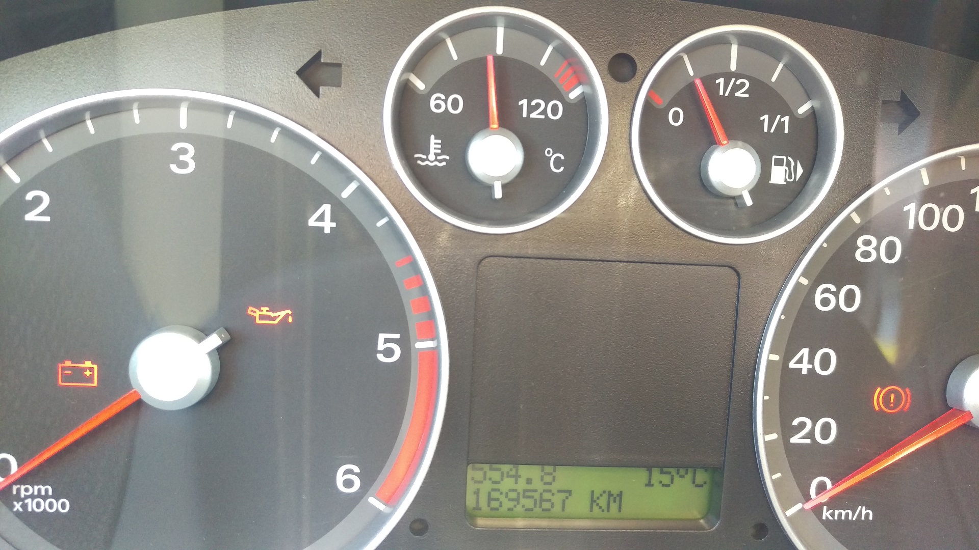

Este vorba de un set de ceasuri facelift level 3 de europa:
Puse de proba cand le-am primit (acum o luna+)
Cu ajutorul colegului onutcristian ceasurile au fost montate pastrandu-se km originali + au primit update la ultima versiune de soft. De asemenea, am profitat de ocazie si am scris si cheia pliabila in calculatorul masinii. Acum am 3 chei :P
Inainte
Dupa
Am reusit sa schimb si uleiul + semeringurile la cutie asa ca m-am apucat sa fac planul pentru viitorul upgrade. Pana una alta o poza de azi cu Focusica
Va urma

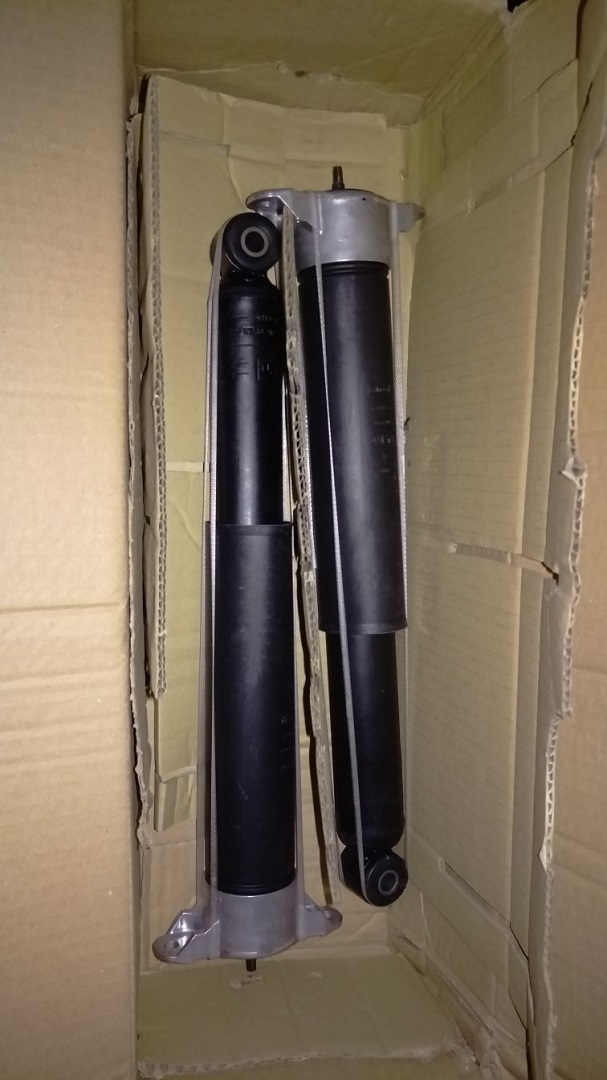

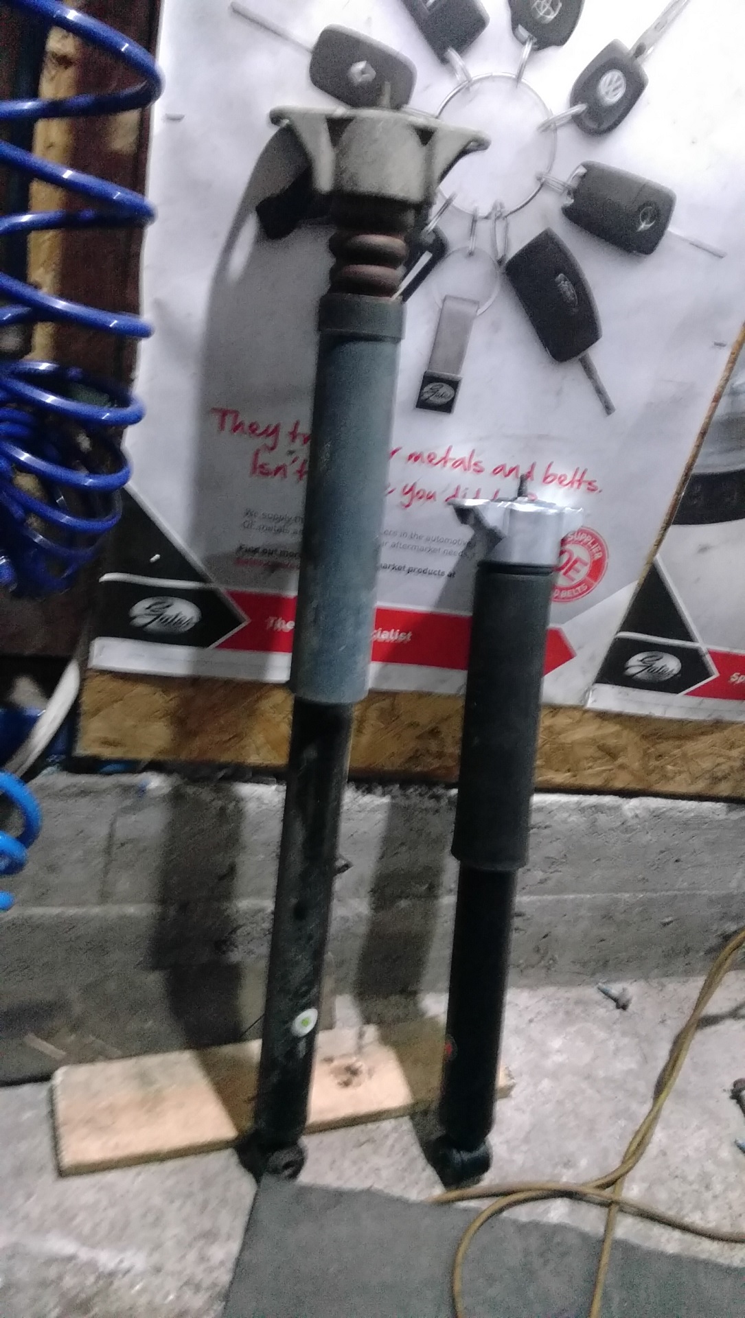

Am avut si un mic Fail incercat sa pun amortizoare mai sport. Am chizitionat unele de focus 3 ST care sunt mai scurte si mai tari insa aparent sunt prea scurte. Momentan am un set de amortizoare noi oem de vanzare, daca e cineva interesat:))
