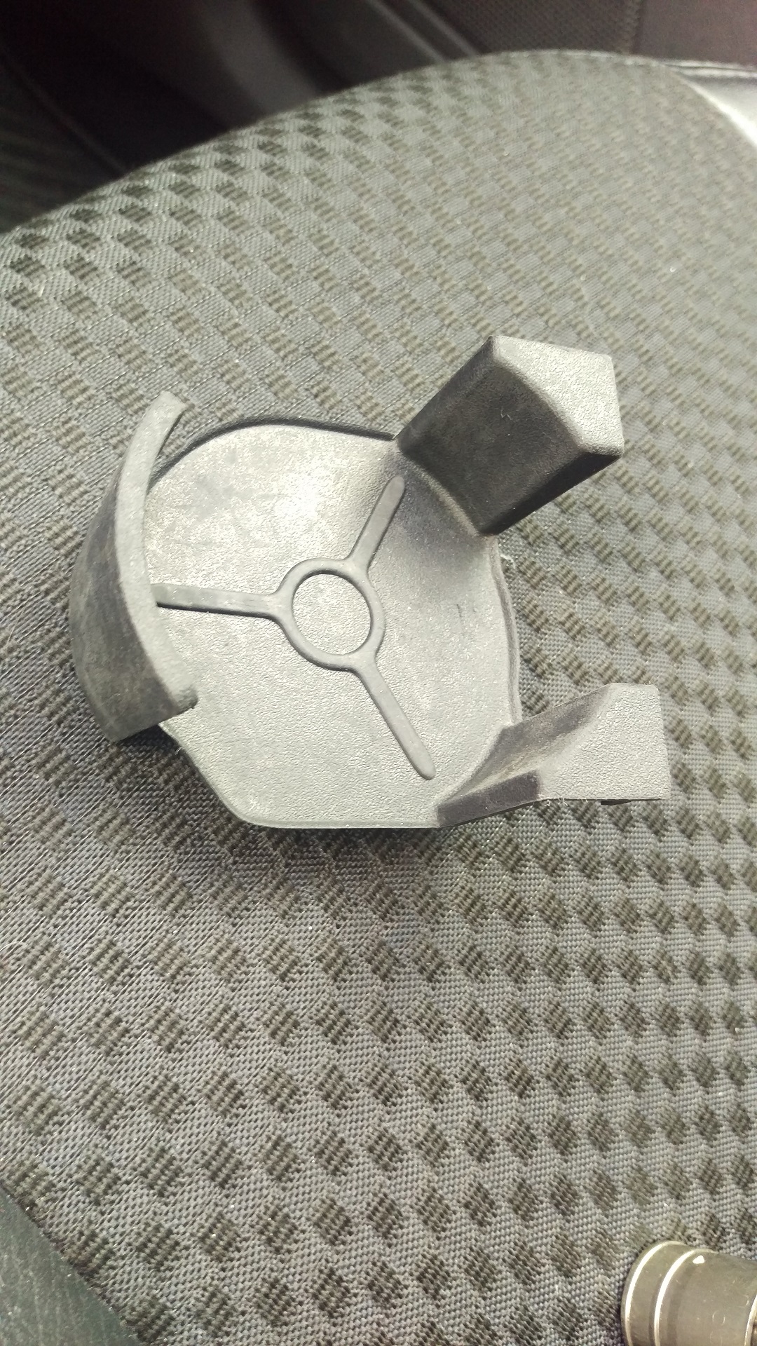

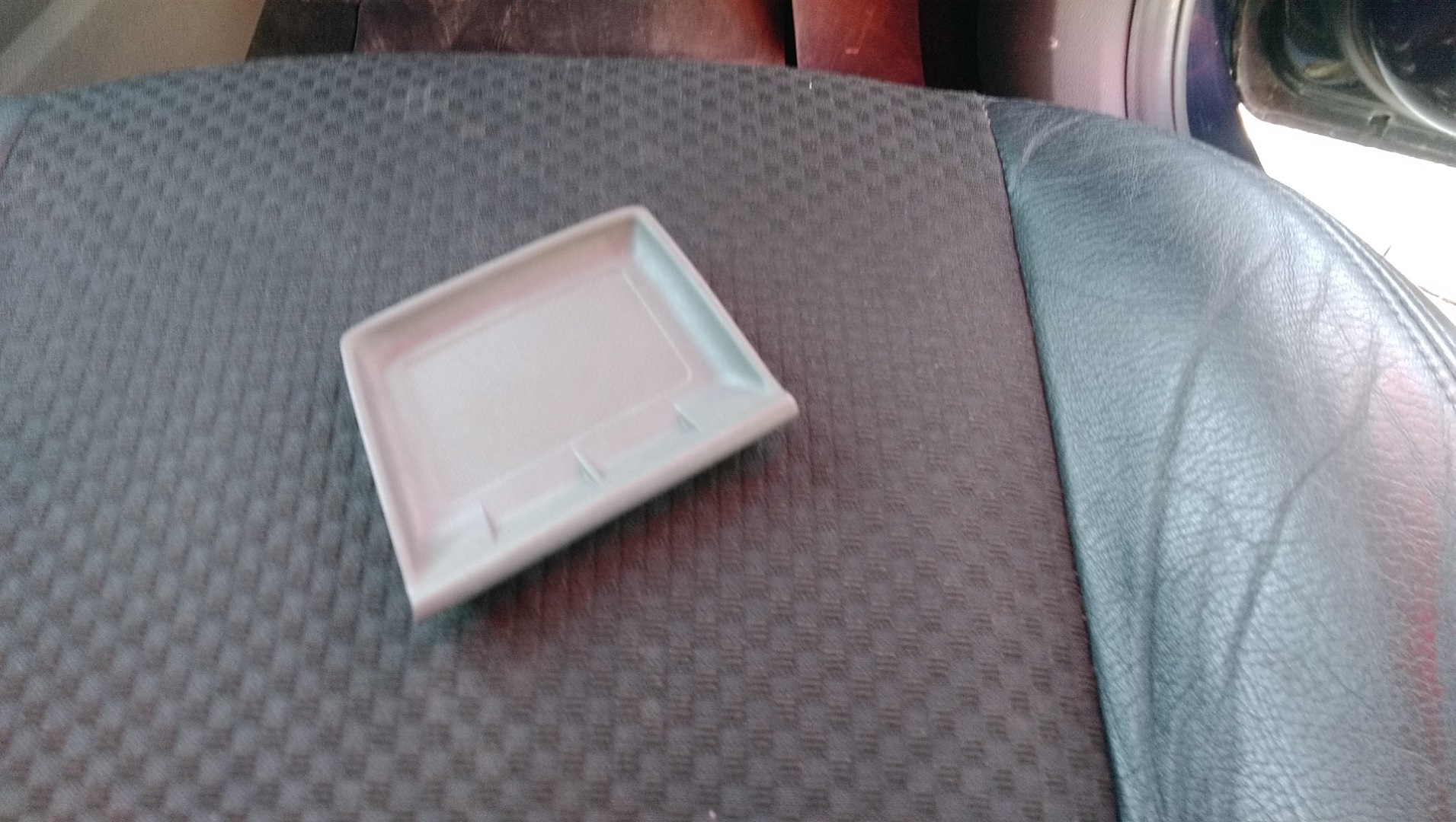

Un an mai tarziu masinuta a primit in sfarsit suportul de ochelari de mondeo mk4, meticulos montat asa incat sa arate ca din fabrica. Alaturi de el a fost montat si microfonul original care merge de minune alaturi de kit-ul parrot (acesta avea un microfon micut, inestetic si nu foarte "performant"). Imi place maxim cum vine, mai trebuie putin retusat totusi.
Suportul de ochelari de mondeo mk4 mi se pare ca arata mai aproape de cele de focus simple (forma gaurii la microfon, textura plasticului, prinderi) insa pentru a fi montat trebuie dat plafonul jos (cel de mondeo mk3 merge montat cu plafonul sus, motiv pentru care se bucura de mai mult succes)

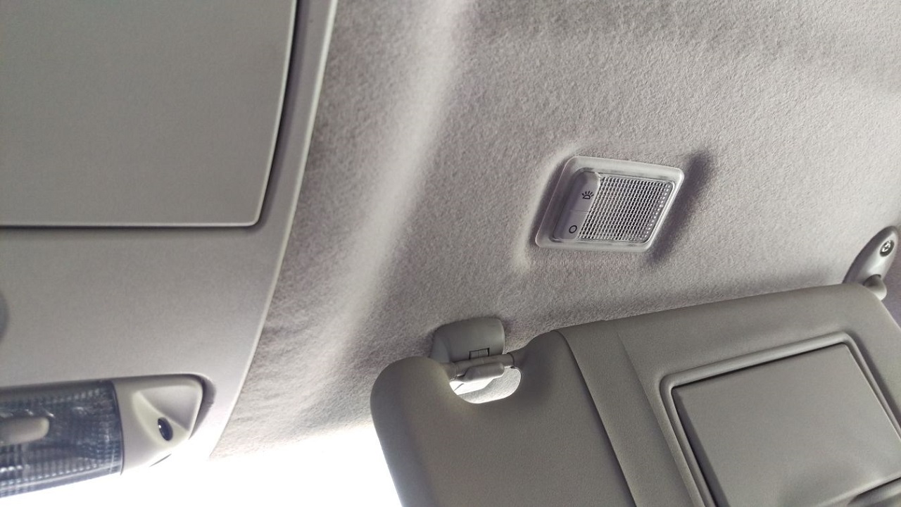

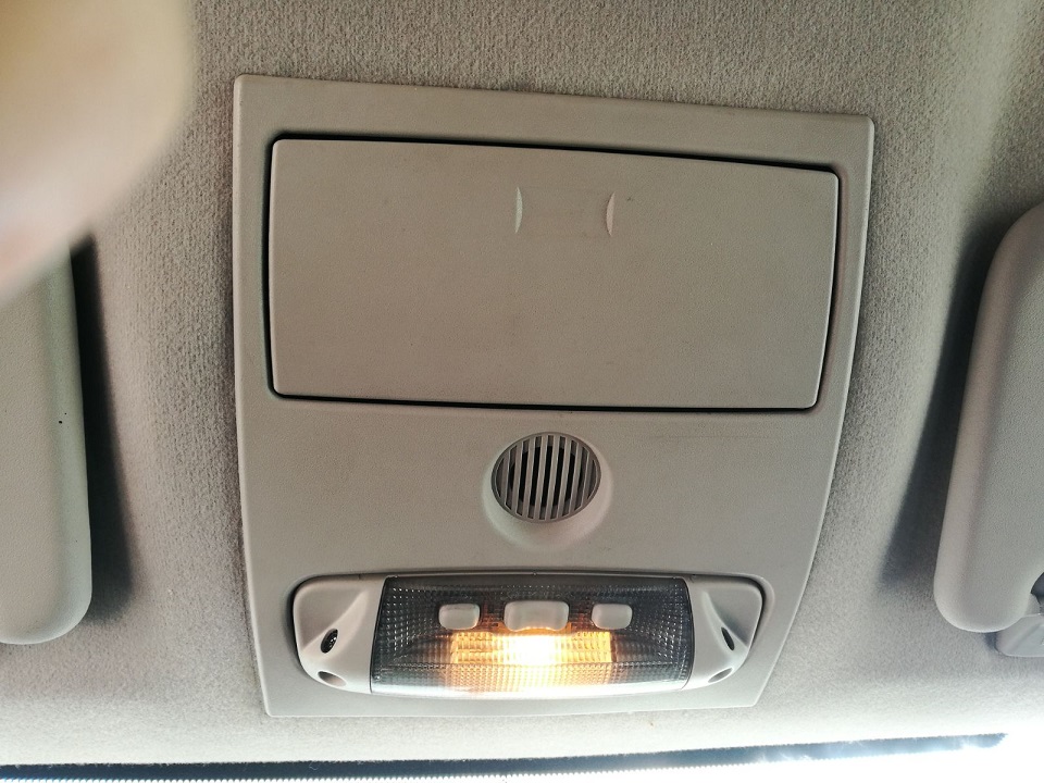

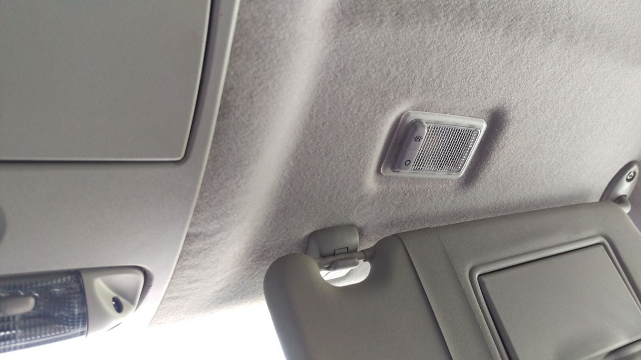

Daca tot a trebuit sa dau plafonul jos am inlocuit tot cablajul de plafon cu o versiune full, cu mufe pentru toate accesoriile precum: senzori alarma, lumina ambientala, microfon, lumini parasolare, oglinda heliomata etc. I-am mai adaugat un pin pentru lumina ambientala spate, sa fie acolo si am montat cablajul pe masina.
Daca tot aveam mufele si plafonul era dat jos am profitat de ocazie si am pus si lampile la parasolare

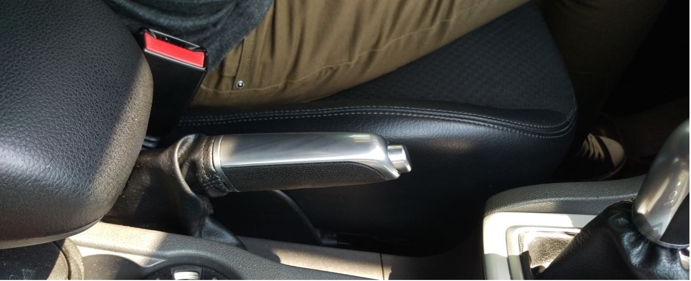

Am reusit sa fac roste de inca un acesoriu rar, manerul de frana de mana cromat, un accesoriu care se monta pe ST.

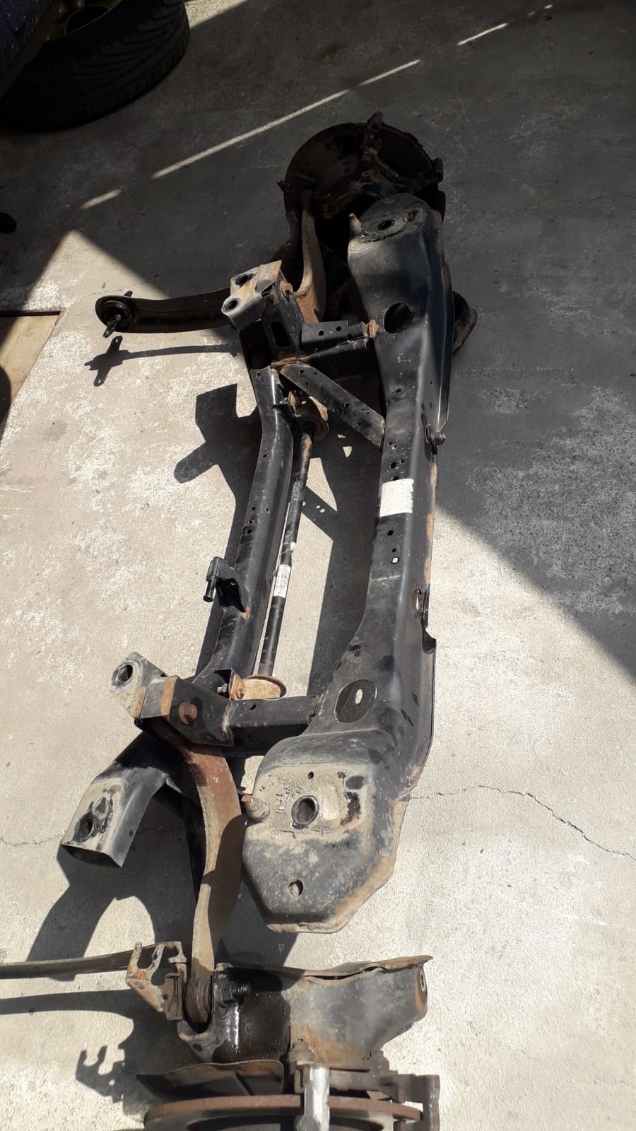

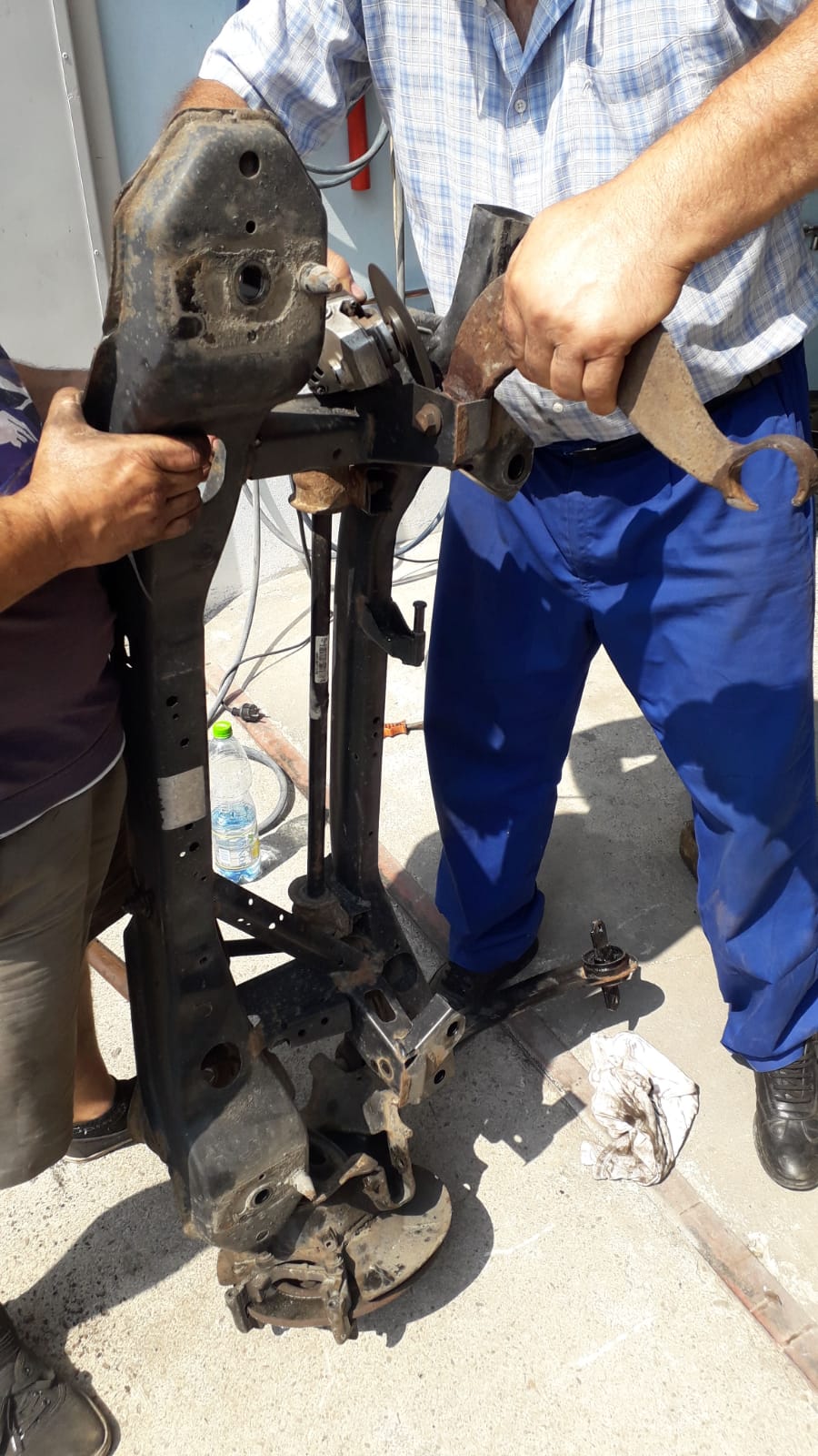

De asemenea, Focusica a mai primit un kit de discuri spate de pe un facelift 2010, 1.8tdci, astfel acum are discuri spate de 280mm (comparativ cu 265mm cat se pun in mod normal pe 1.6) si se pastreaza simetria cu discurile fata (278mm).
Si cum altfel era mai bine sa le testez si sa observ diferentele decat printr-o plimbare pana in Arieseni trecand pe Transalpina
Ca o prima impresie, frana de mana este mult mai eficienta, franarea se face mult mai bine, masina ramanand echilibrata. Pe coborarea de pe Transalpina si serpentinele din apuseni (abordate mai "energic" nu am simtit efectul de fading deci investitia a meritat 100%

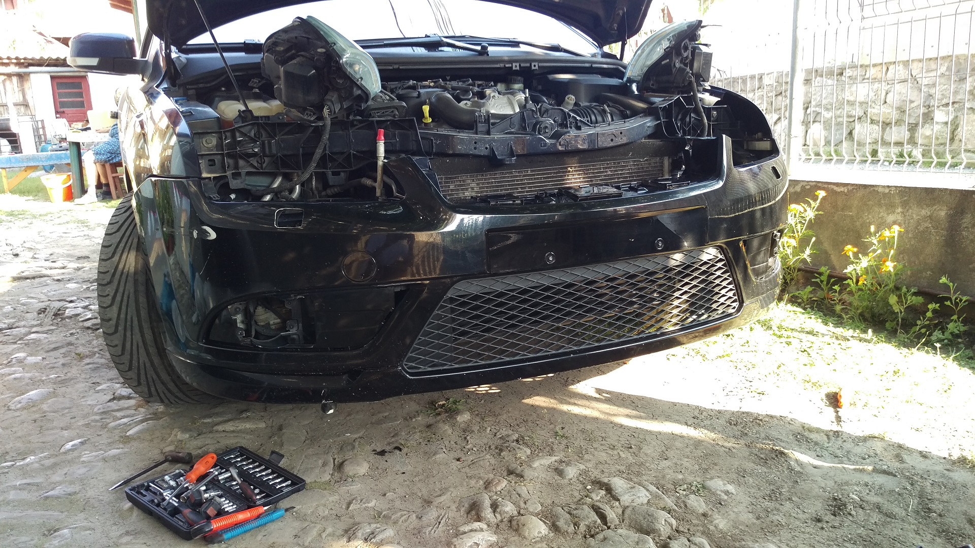

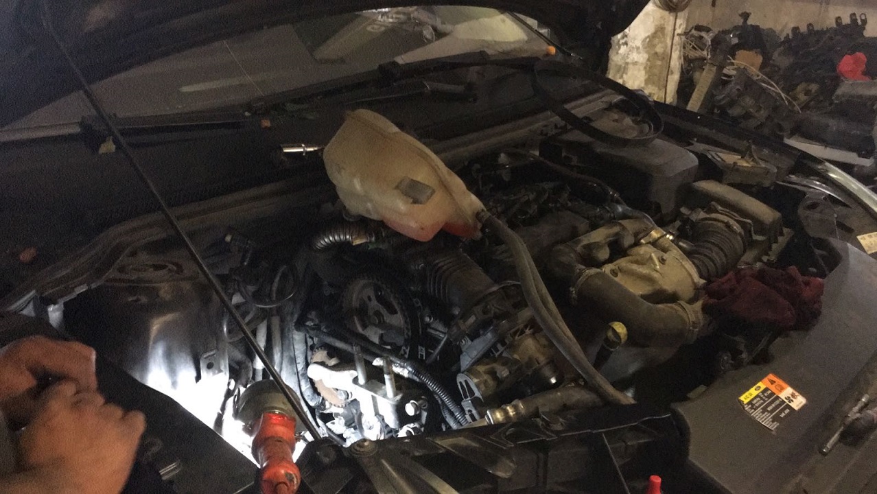

De departe cea mai mare investitie din ultima perioada a fost schimbul de distributii; distributia + pompa de apa,lantul de la came + patinele, semeringul de palier si antigelul. Investitia totala cu piese de origine si manopera a fost de ~2200lei dar in sfarsit motorul toarce ca la inceput.

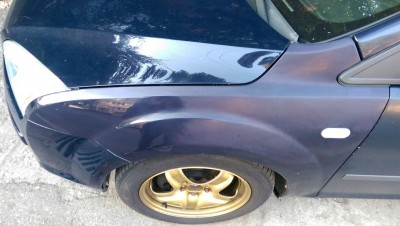

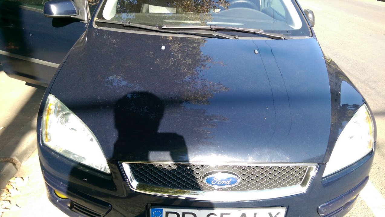

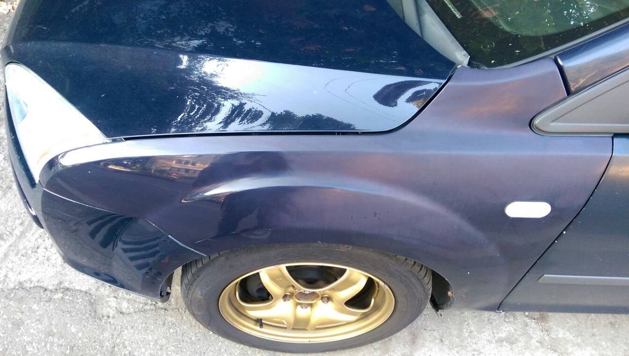

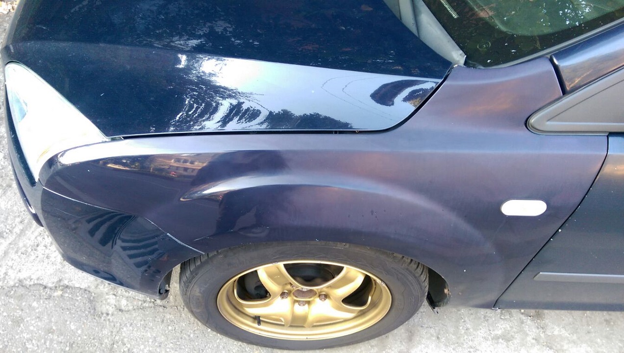

De asemenea i-am schimbat si capota care avea grave probleme cu rugina, am reusit sa gasesc una de origine care corespunde la culoare si nu avea gram de rugina.
Aripa stanga a fost vopsita odata cu capota asa ca arata cam la fel de rau. Am incercat sa ii schimb putin aspectul cu niste polish (cel mai ieftin din Carrefour + laveta de microfibre). Rezulatul e cam asta:
Stanga polish-ata, dreapta originala

Salut,buna treaba cu capota,cred ca o sa o schimb si eu ca am putina rugina de la pietrele care au sarit de-a lungul timpului.Nu stiu ce e cu masinile astea ca ruginesc foarte repede.
bogdandr
Mesaje: 11
Membru din: 06 Iul 2012, 19:03
Re: Primul meu focus
Mesajde The29041993 » 01 Sep 2017, 16:33
A mea era mancata din interior spre exterior, pentru ca piese aftermarket :))

@ Andrei: piesele le-am gasit local, prin olx (prietenul meu de incredere). Piesele in total m-au costat cam 300lei + 100 lichid de frana si sigurante etrier.
Am avut noroc ca toate piesele sa fie in stare perfecta de functionare (cablu frana de mana, etrieri, discuri iar placutele mi le-a donat un coleg, erau cam 60% oem ford). Manopera s-a facut acasa pentru ca nu e greu. Totul e pkug and play

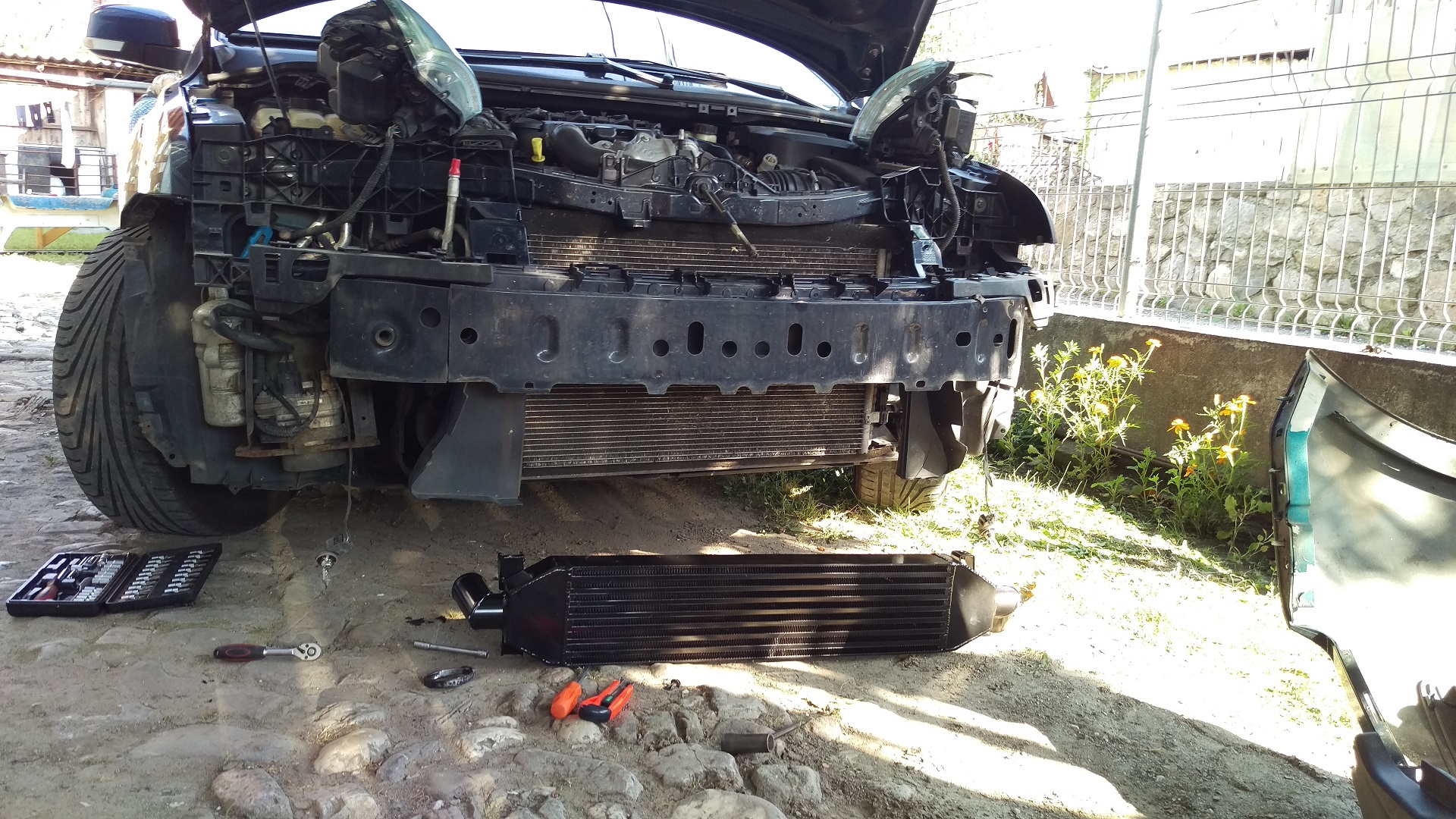

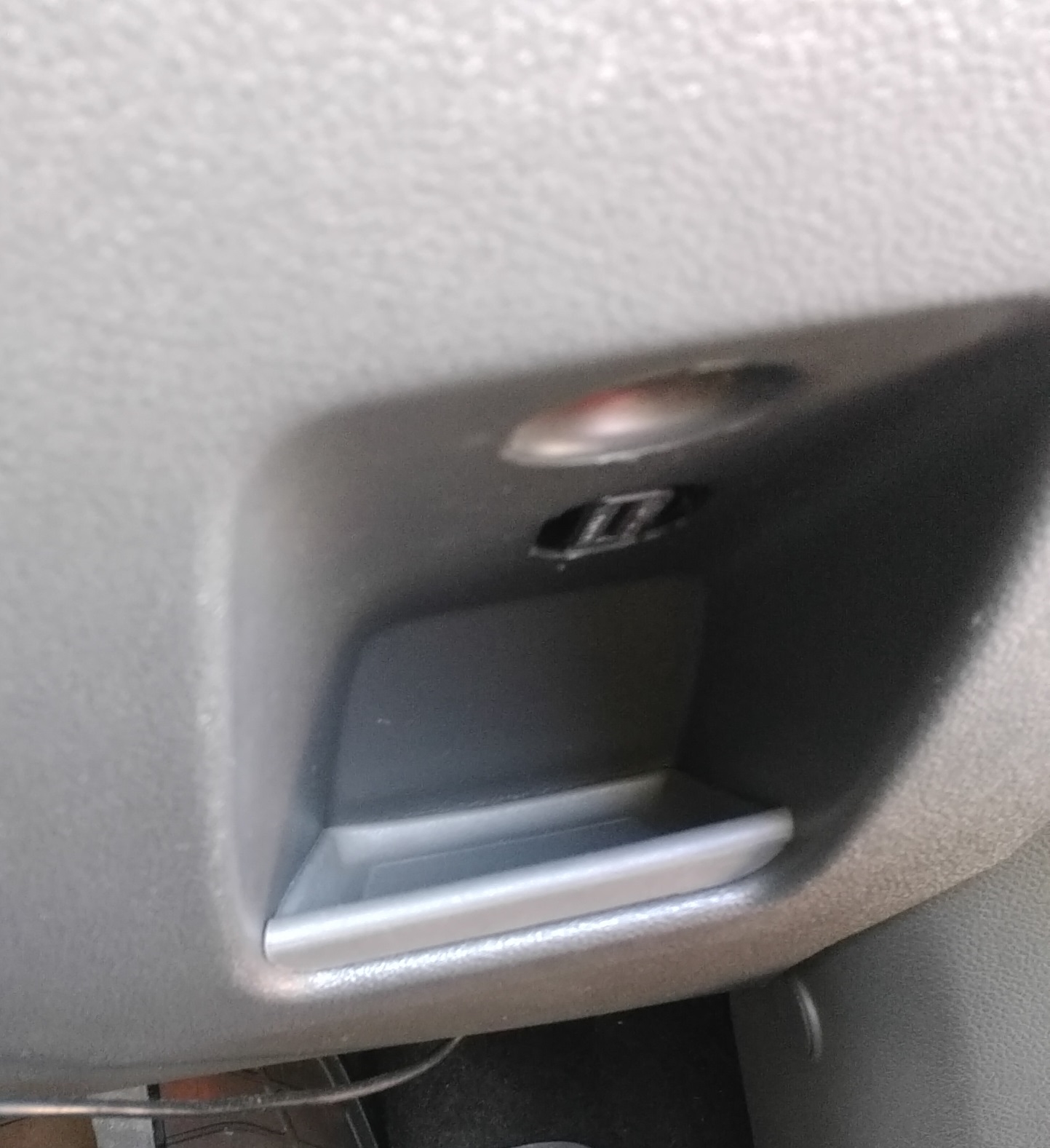

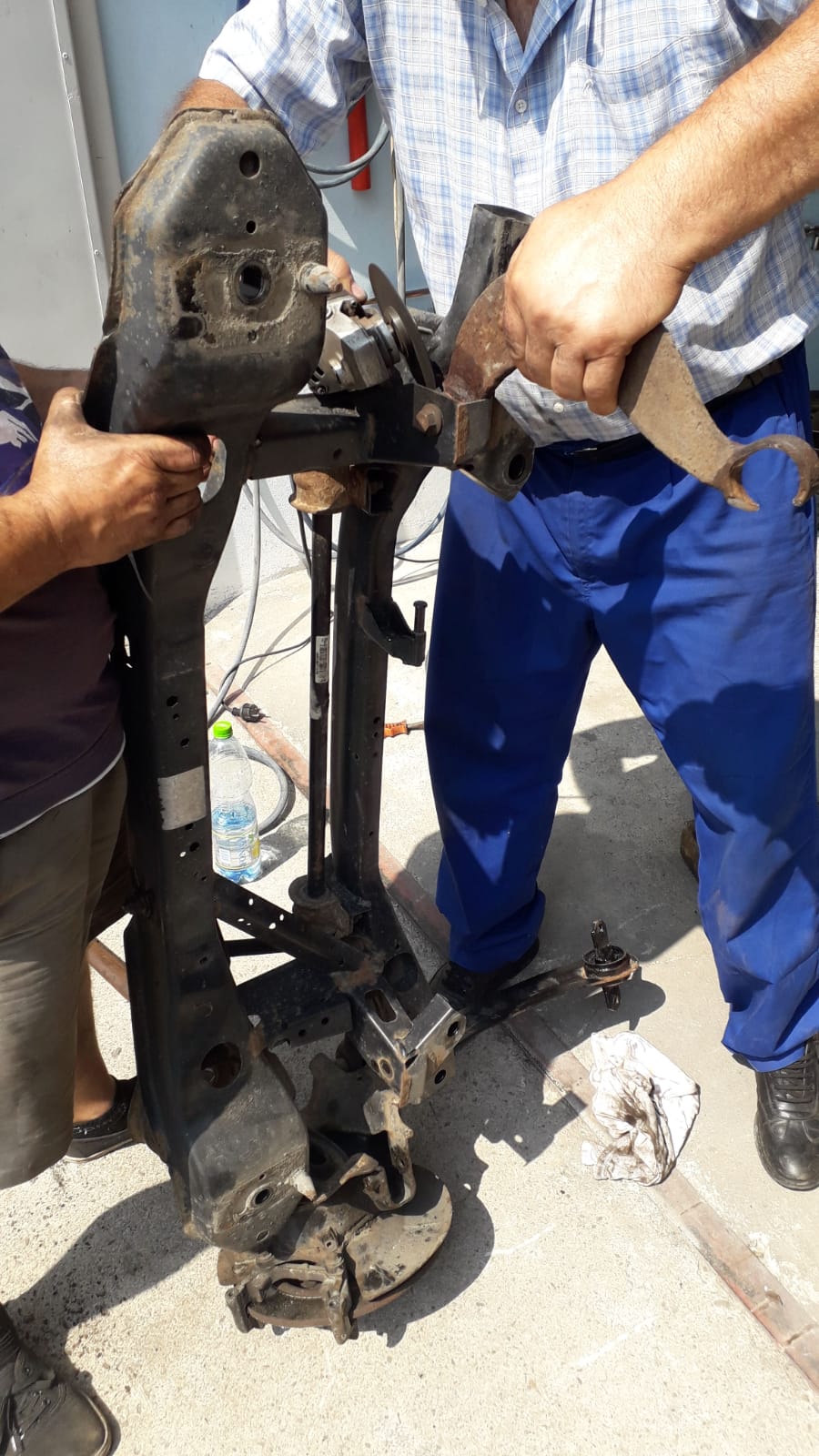

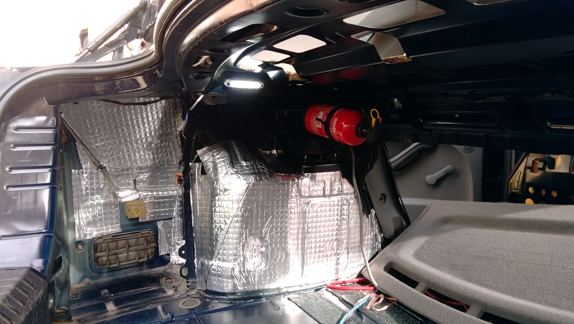

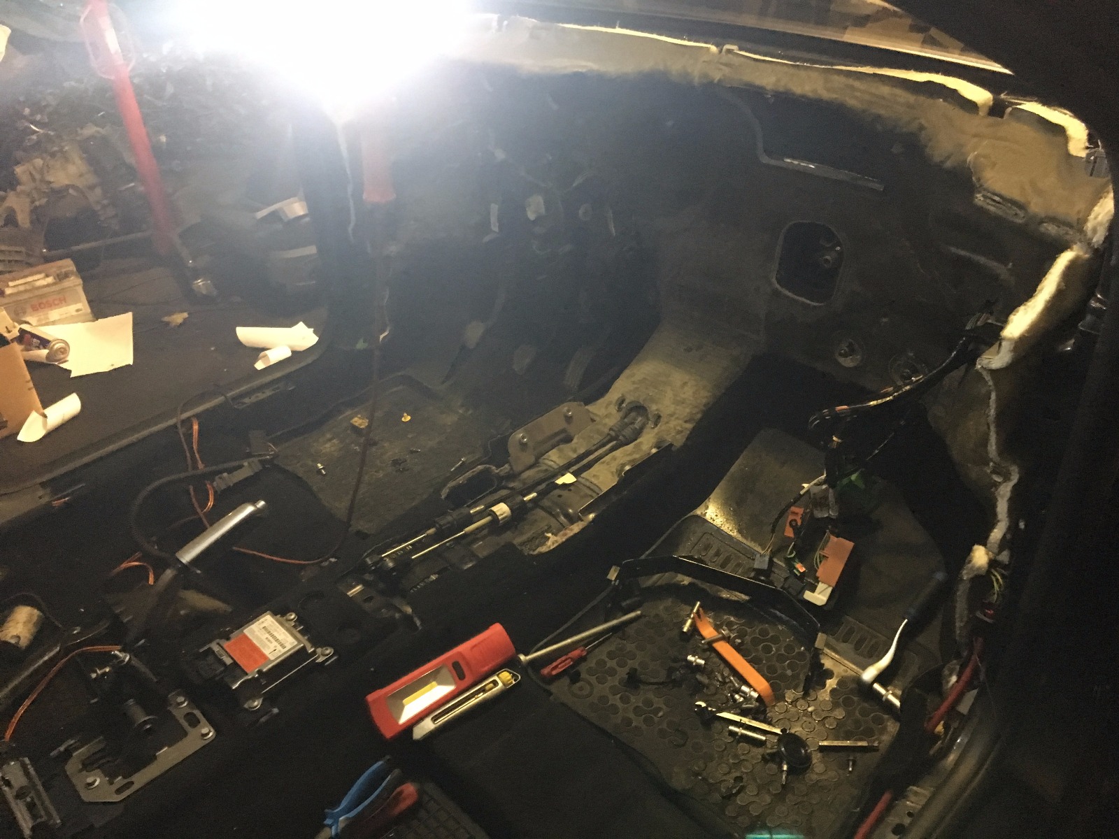

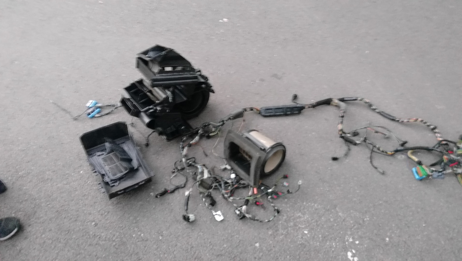

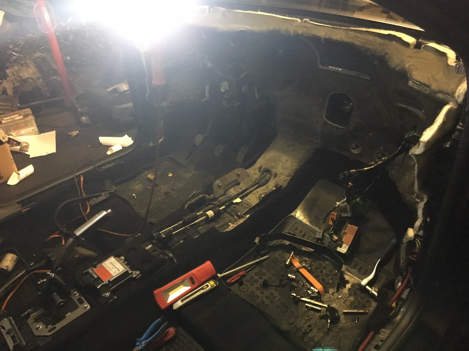

Stiu ca a trecut mult "de la ultima spovedanie" insa am muncit din greu in culise + probleme tehnice cu camera foto din dotare (in caz ca o sa vedeti o calitate indoielnica sa nu injurati). Inainte sa fiu "aspirat" de un proiect putin cam complex, chiar si dupa standardele mele, apucasem doar sa schimb scheletul scaunului de la pasager cu unu full electric de UK care se asorta de minune cu scaunul de la sofer. De asemenea am apucat sa ii mai montez si pedelutele spate. Si ast

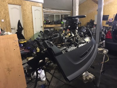

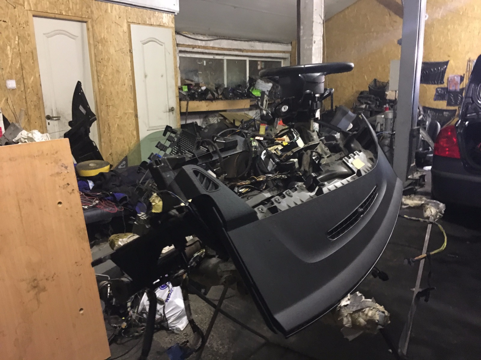

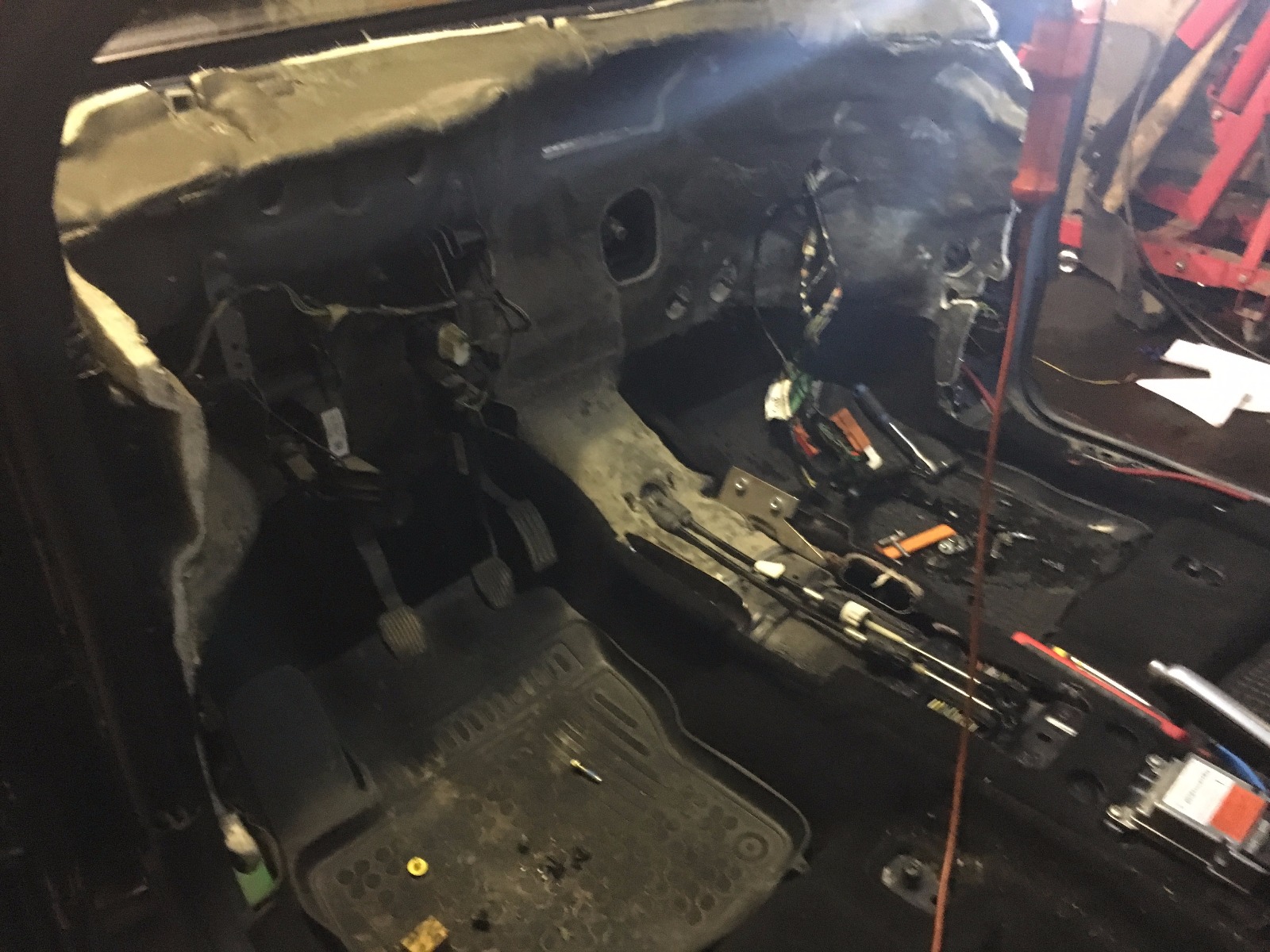

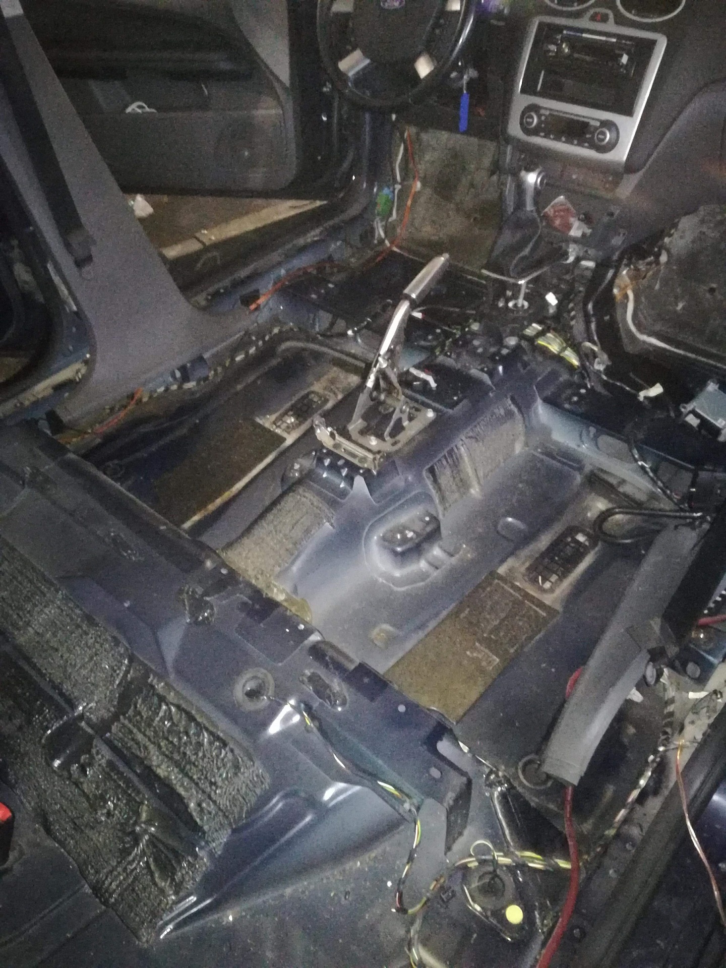

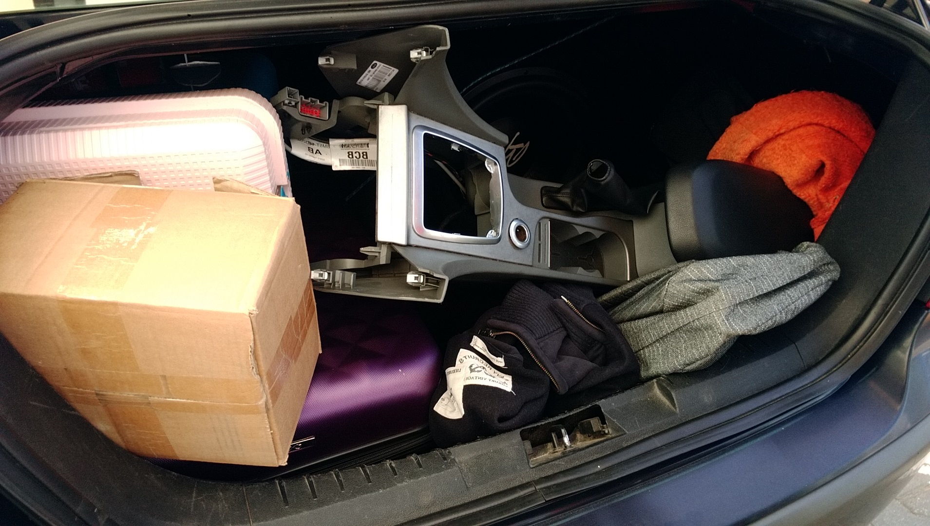

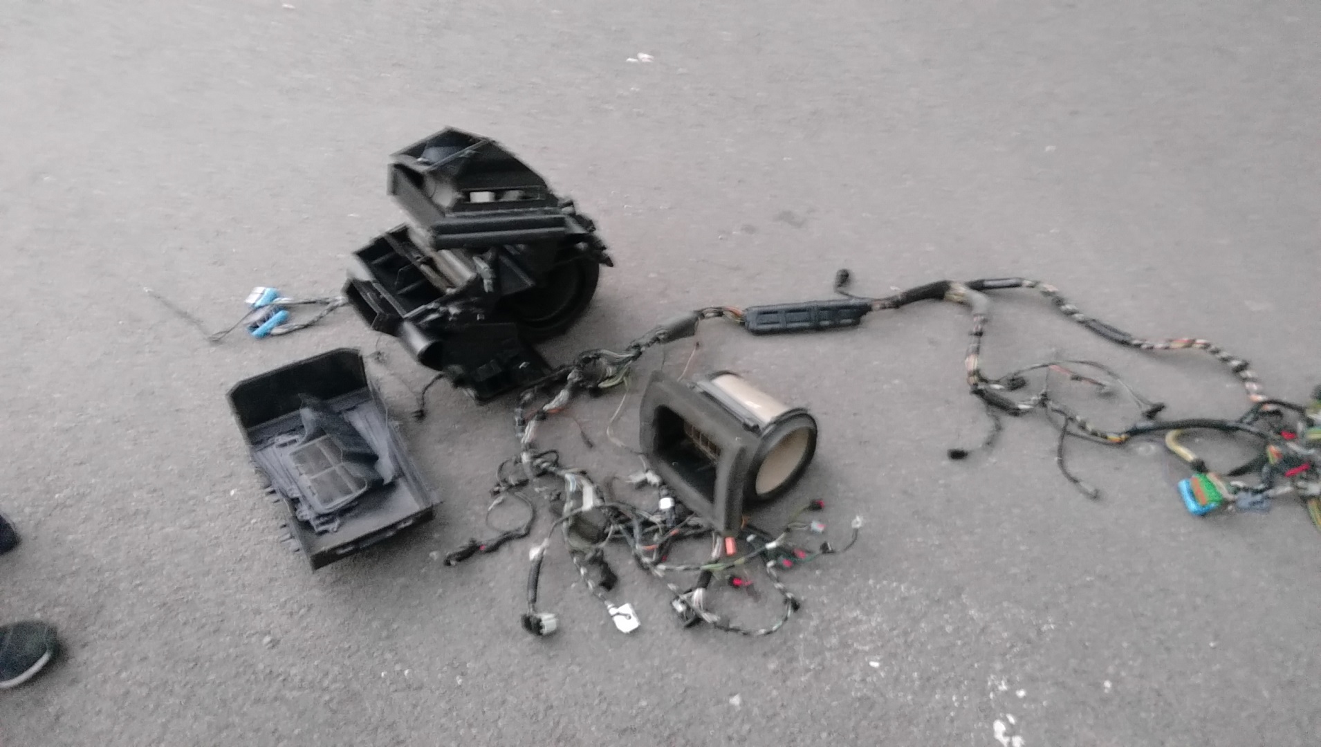

Totul a inceput cu vizita colegilor Jeffe si Onutcristian la un centru de dezmembrari dupa ce Cristi s-a decis sa isi puna clima pe al lui focus. Problema a aparut atunci cand seara s-au intors cu 2 kit-uri de clima iar unu a aterizat in parcarea din spatele blocului.
Dupa ce am stat o vreme cu el in casa m-am decis sa il instalez asa ca a urmat un weekend luung de tot. Cu ajutorul lui Jeffe am reusit sa il pun pe masina dupa aproximativ 21 ore petrecute in garaj. A trebui sa dam usile fata jos, bordul jos si alte piese din zona respective.
Cu ocazia asta am insonorizat partea de sub bord, adaugat mufa oem pentru alimentare cotiera facelift, adaugat fire pentru alimentare scaun electric pasager si curatare instalatiei vechi de kit bluetooth aftermarket si alarma aftermarket.

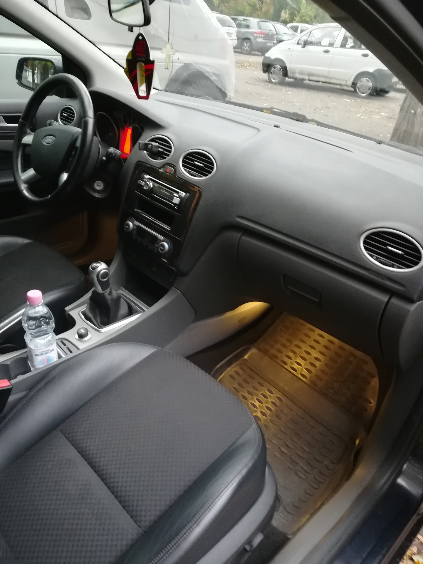

Am asamblat masina, totul a iesit la o calitate OEM plus.
Cateva poze cu interiorul dupa o curatare ca la carte.
Am reusit sa schimb si restul luminilor pe rosu, inclusiv inelul de bricheta care a fost cumparat nou de pe altgrad. Din pacate n-am reusit sa alimentez si nuca de la schimbator.
Si in final a urmat o plimbare dinspre Vidraru spre Balea Lac. Poze spion din masina din spate:

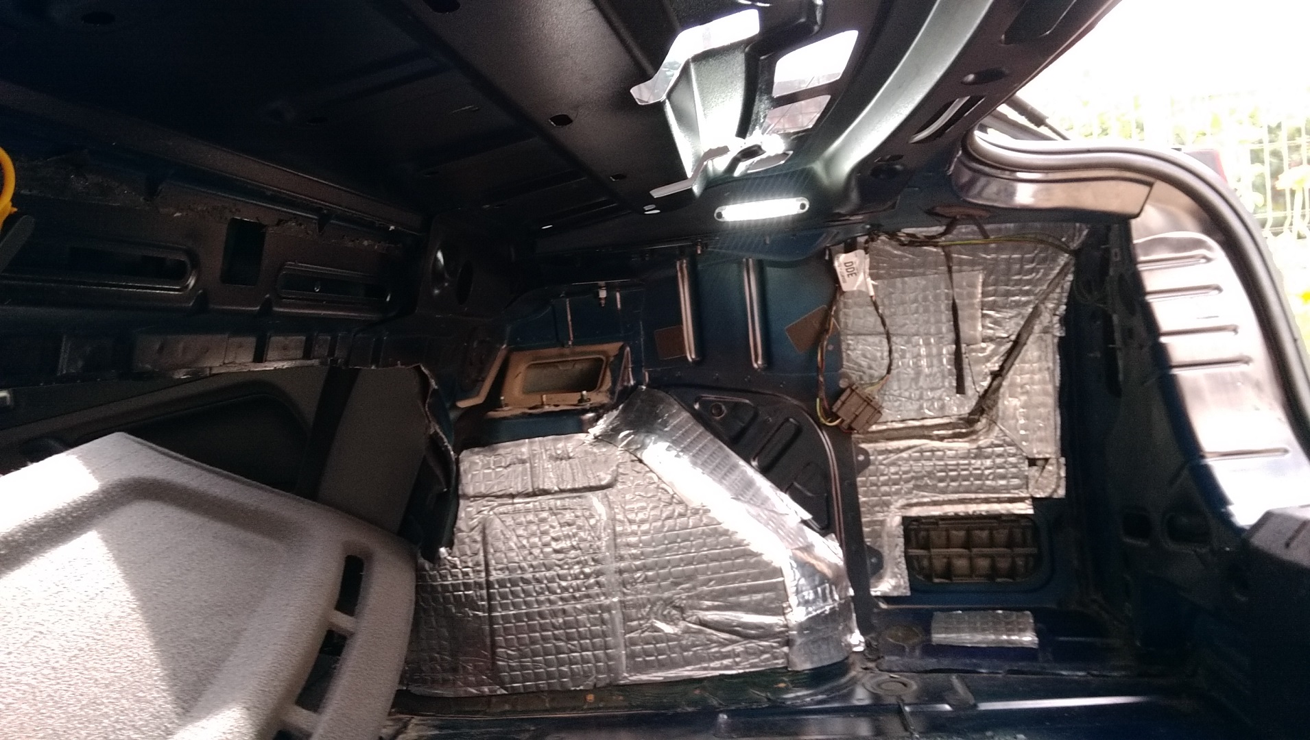

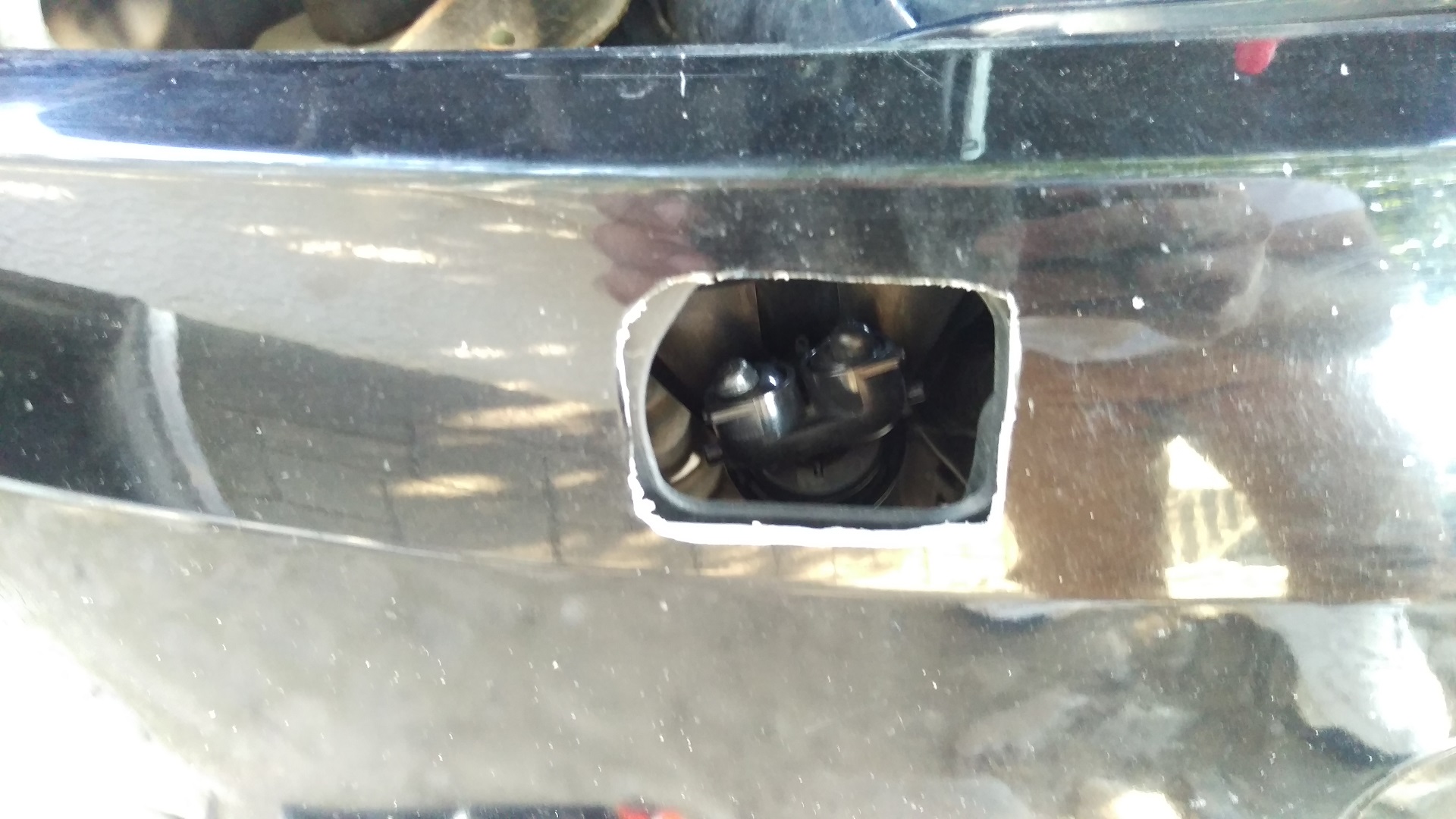

Dupa aproximativ un an jumatate am reusit sa dau de cap si problemei pe care o aveam cu lumina in portbagaj. Desi montasem niste lampi de remorca si facusem tot traseul cumva lumina se incapatana sa nu functioneze. Initial am suspectat ca era o problema cu firul de alimentare care venea de la GEM (12v+) insa in urma masuratorilor am constatat ca aveam curent dar nu aveam masa. La focus 2, atat la lampile de plafon cat si la portbagaj alimentarea este permanenta iar masa temporizata. Am inceput sa cred ca problema era de fapt la yala de la portbagaj. Dupa ce am verificat-o si pe ea (si functiona ok) am inceput sa masor firele dintre caroserie si capota, ocazie cu care am constatat ca problema era de fapt de la o diferenta intre cablajul masinii si cablajul de portbagaj pe care l-am schimbat eu in trecut, mai exact 2 pini aveau alta pozitie in mufa. Le-am schimbat pozitia si brusc se facu lumina.
Din pacate nu am facut o poza in special cu lampile dar am gasit 2 poze de cand insonorizam lateralele portbagajului iar in ele se vad si lampile:
Si rezultat final:
Printe altele Focusica a primit un furtun de admisie nou, cu garnitura aferenta si un garnitura de la capacul supapelor, toate 3 jucariile pe original. Acum nu prea mai are zone umede la motor, dar cred ca trebuie sa ma uit si la garniturile de la injectoare.

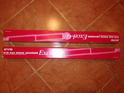

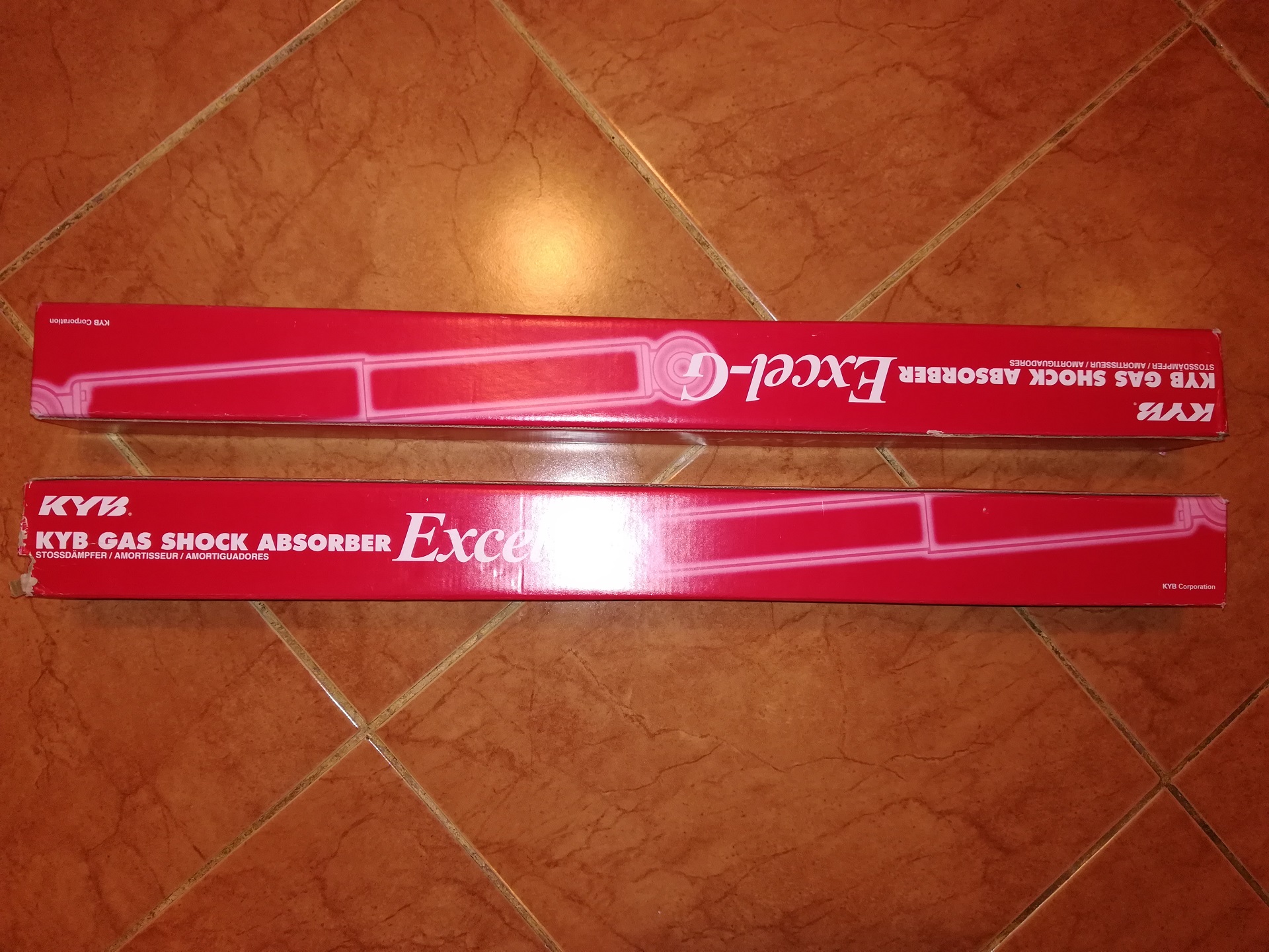

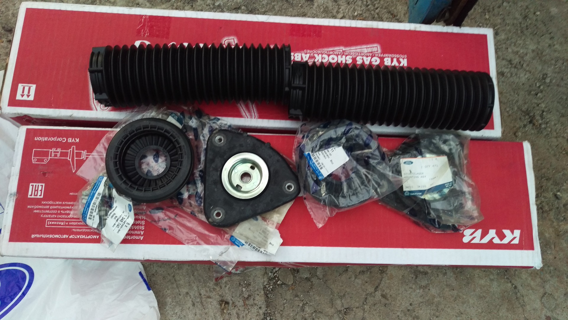

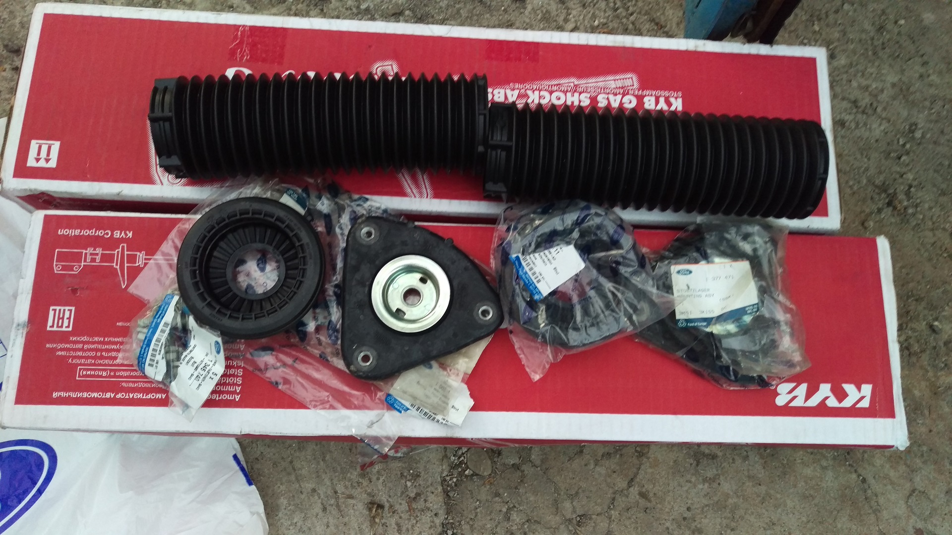

Pe lista de updateuri se regasesc si 2 amortizoare spate KyB cu flanse originale si suruburi noi. Am ales kyb in detrimentul Ford Oem datorita duritatii sporite.

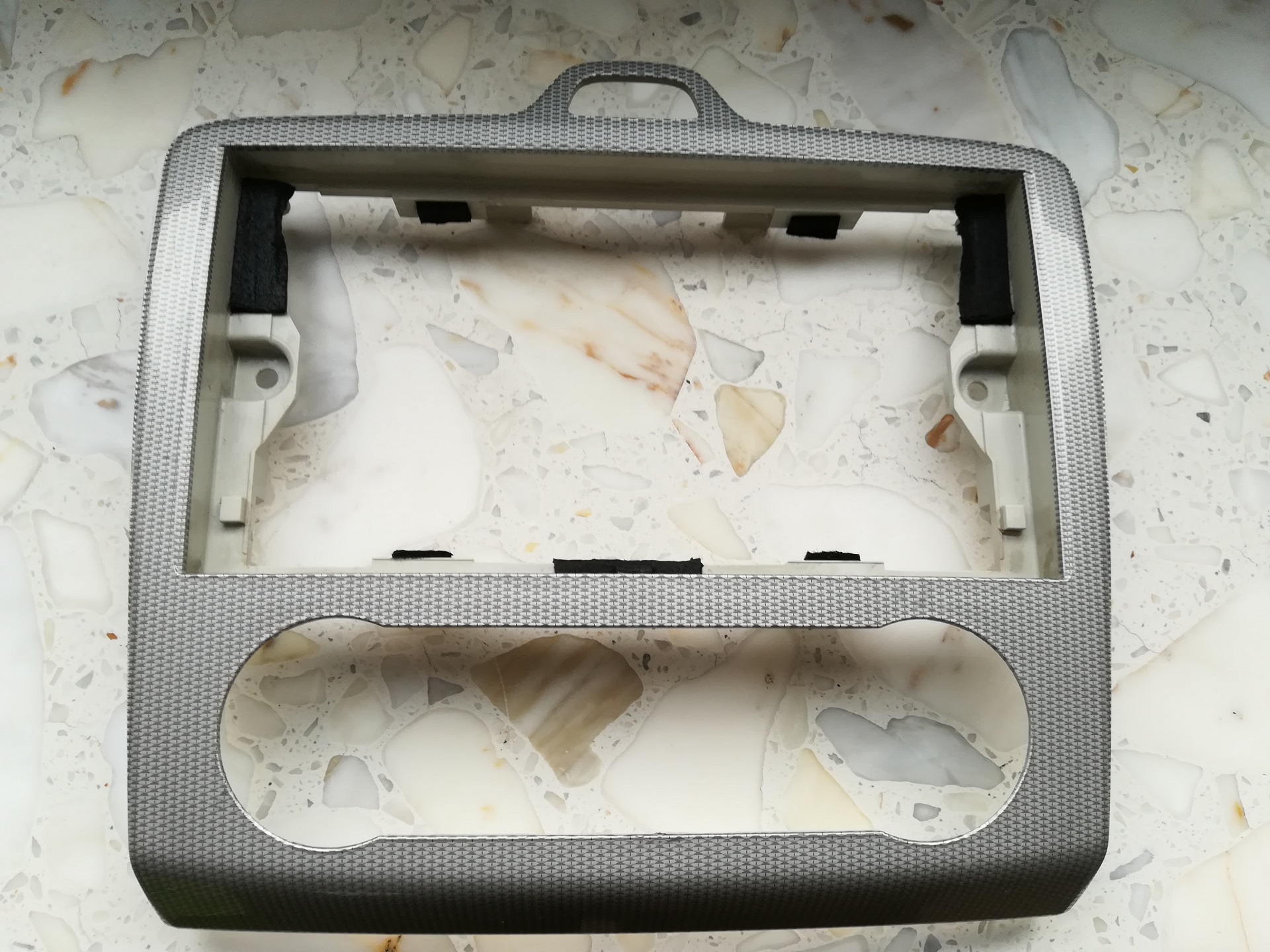

Am luat si o rama de bord model Titanium, sa vedem cum ma impac cu ea. E totusi probabil sa ajunga gri simplu in timp..vedem.

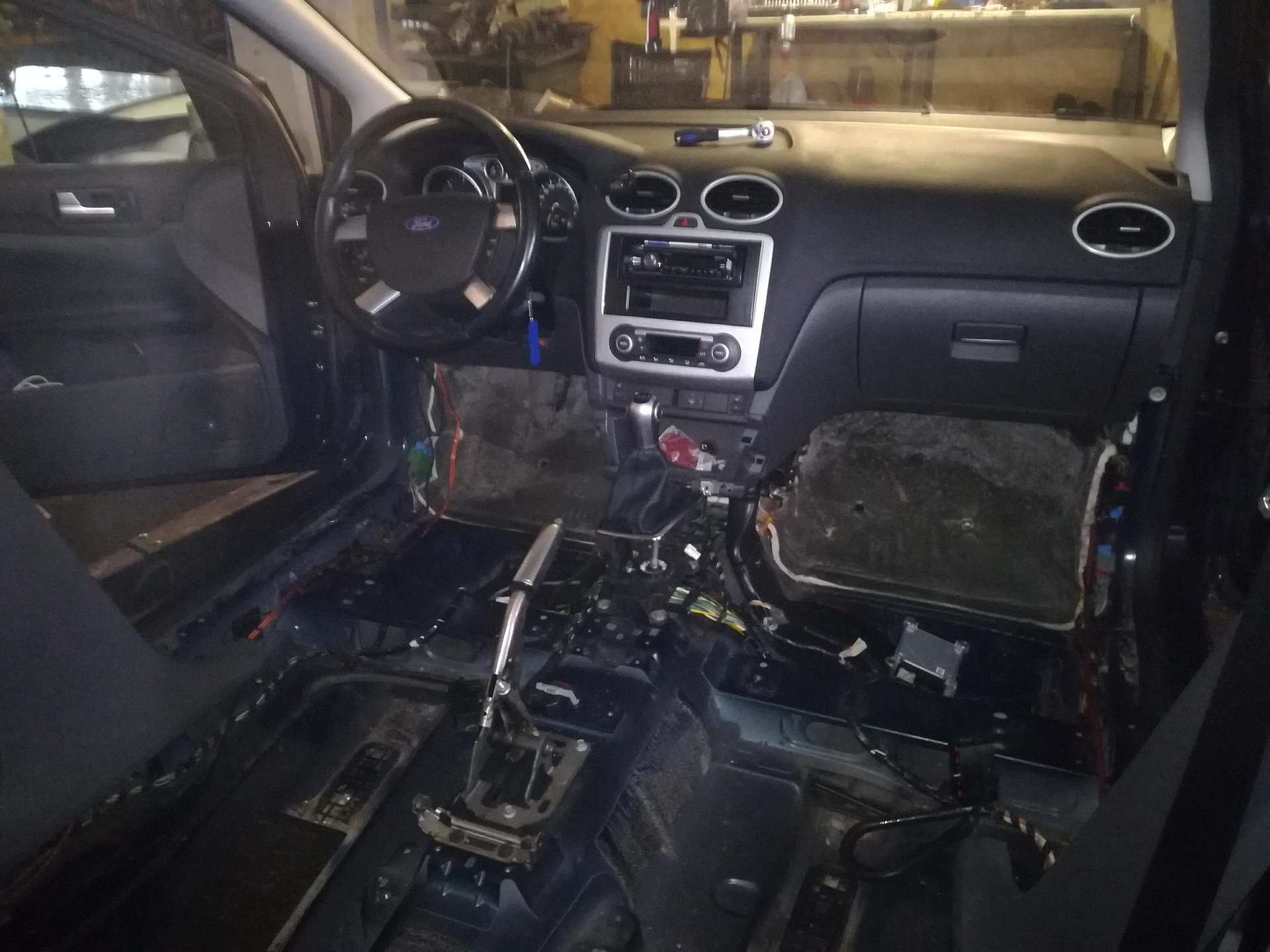

A trecut o vreme de la ultimul upgrade dar am lucrat din greu.

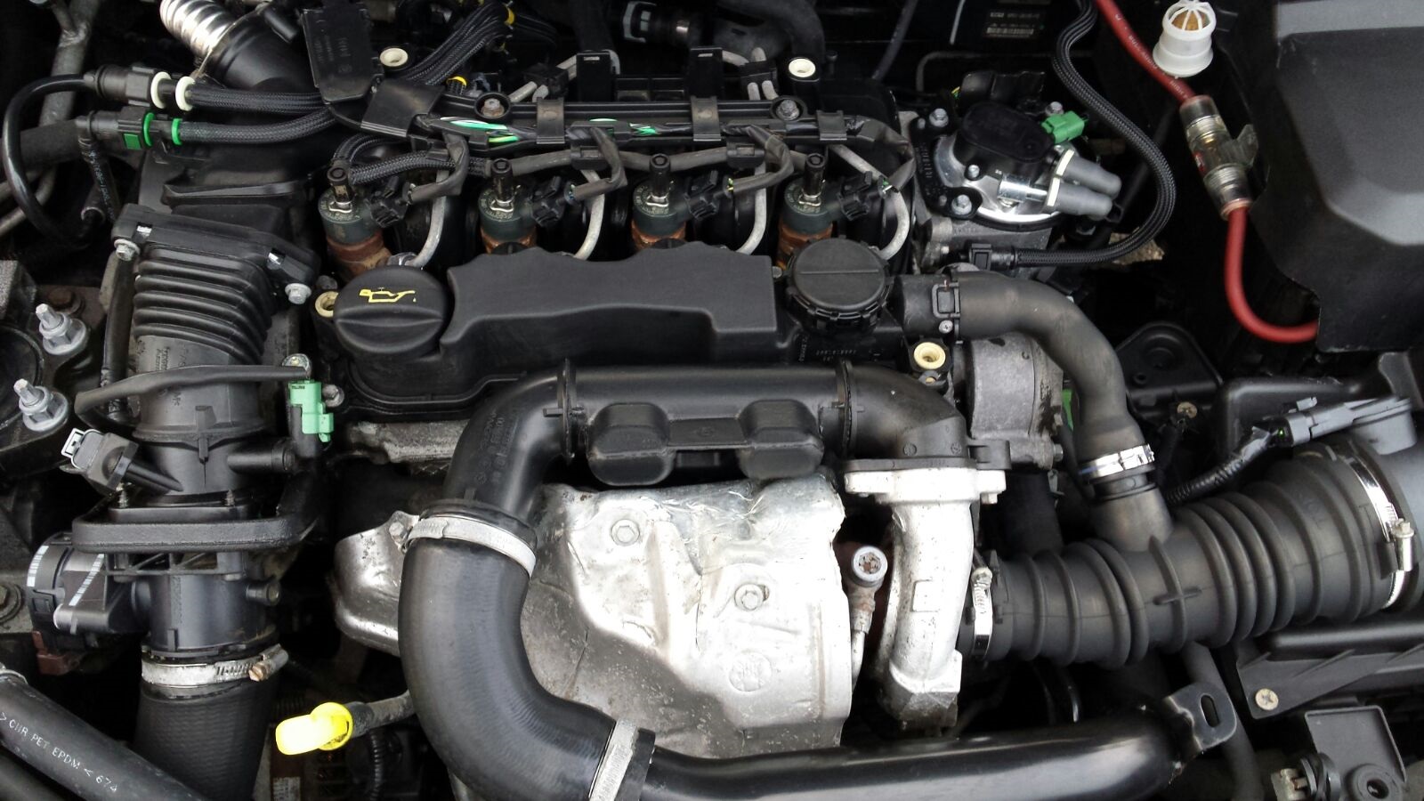

Focusica a primit un termostat nou si original plus un schimb de antigel apoi m-am plimbat cu ea de sarbatori. Cum parca totusi era loc de niste upgrade-uri imediat dupa anul nou m-am apucat de al doilea mare proiect de anvergura, dupa conversia AC-Climatronic.

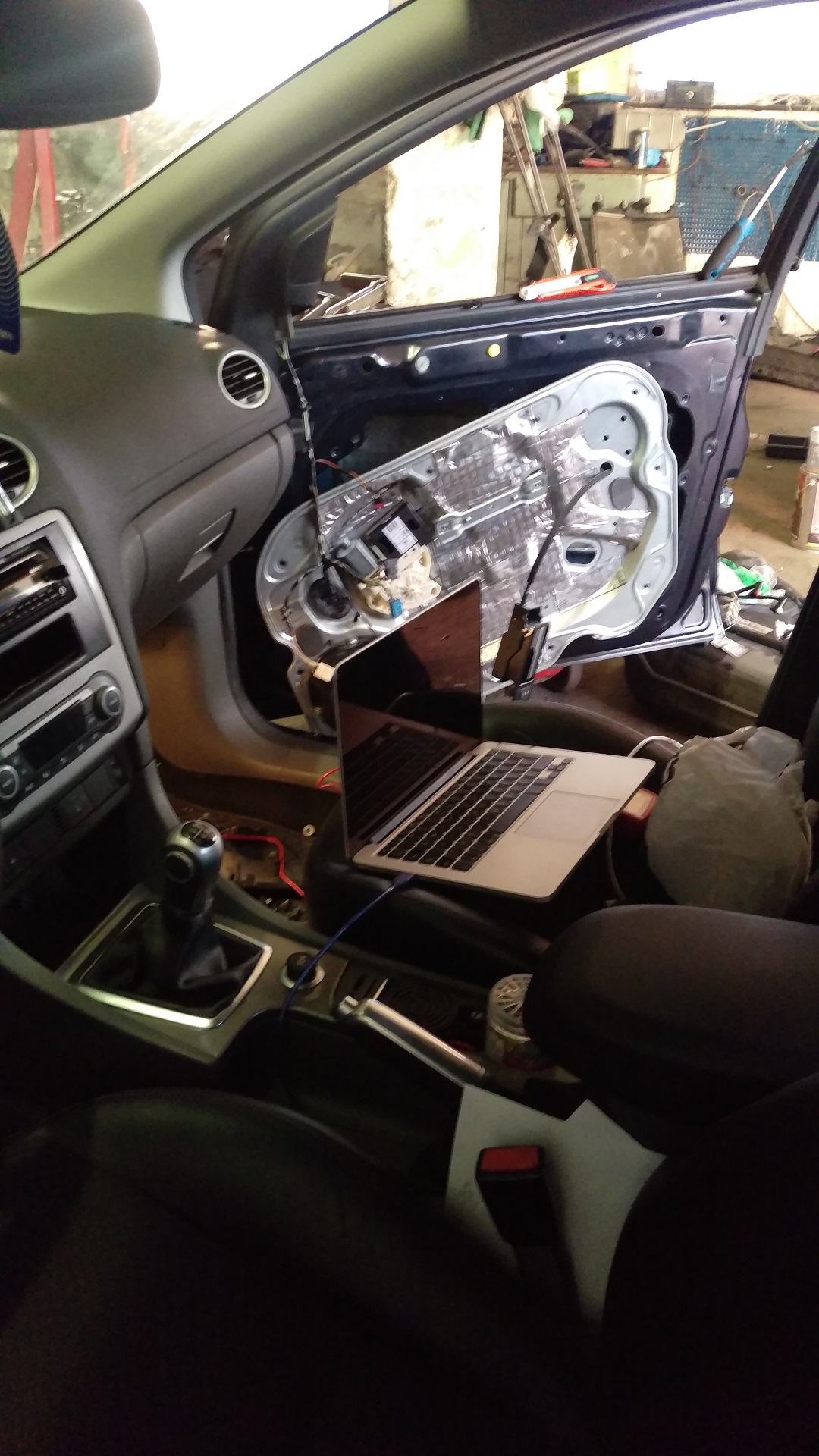

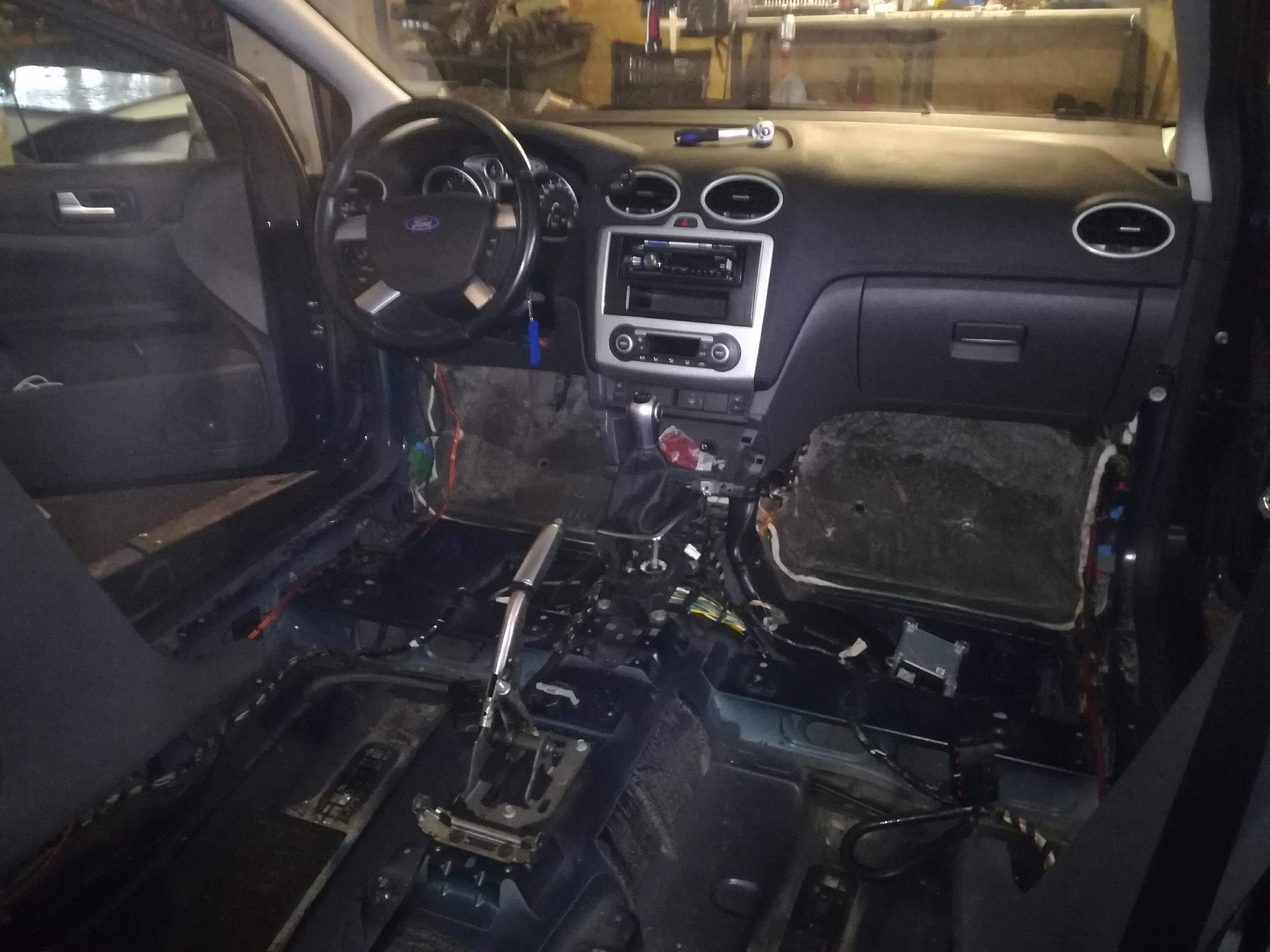

Si de aceasta data, cu ajutorul colegilor Jeffe si ionutz m-am apucat sa schimb instalatia de interior cu una de focus 2 facelift titanium break. Am considerat ca asta e cea mai rapida varianta de a avea mufele necesare fara a sta sa trag 100 de fire. Operatiunea a fost putin mai grea decat am anticipat, mai ales ca a trebuit sa fac si adaptarea de la combi la sedan.
Din pacate mai am de facut mici adaptari ca de exemplu:
- facut legatura la iluminatul din portbagaj
- facut legatura la a 3a lampa de stop
- tras pin pentru bec de ceata dreapta
- tras pin pentru bec masalier stanga
- inversat pinii in mufa scaunului electric dreapta pentru ca acum comenzine merg invers

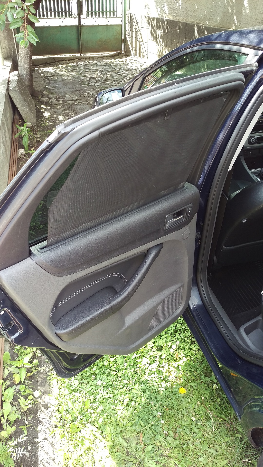

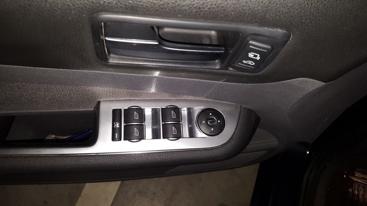

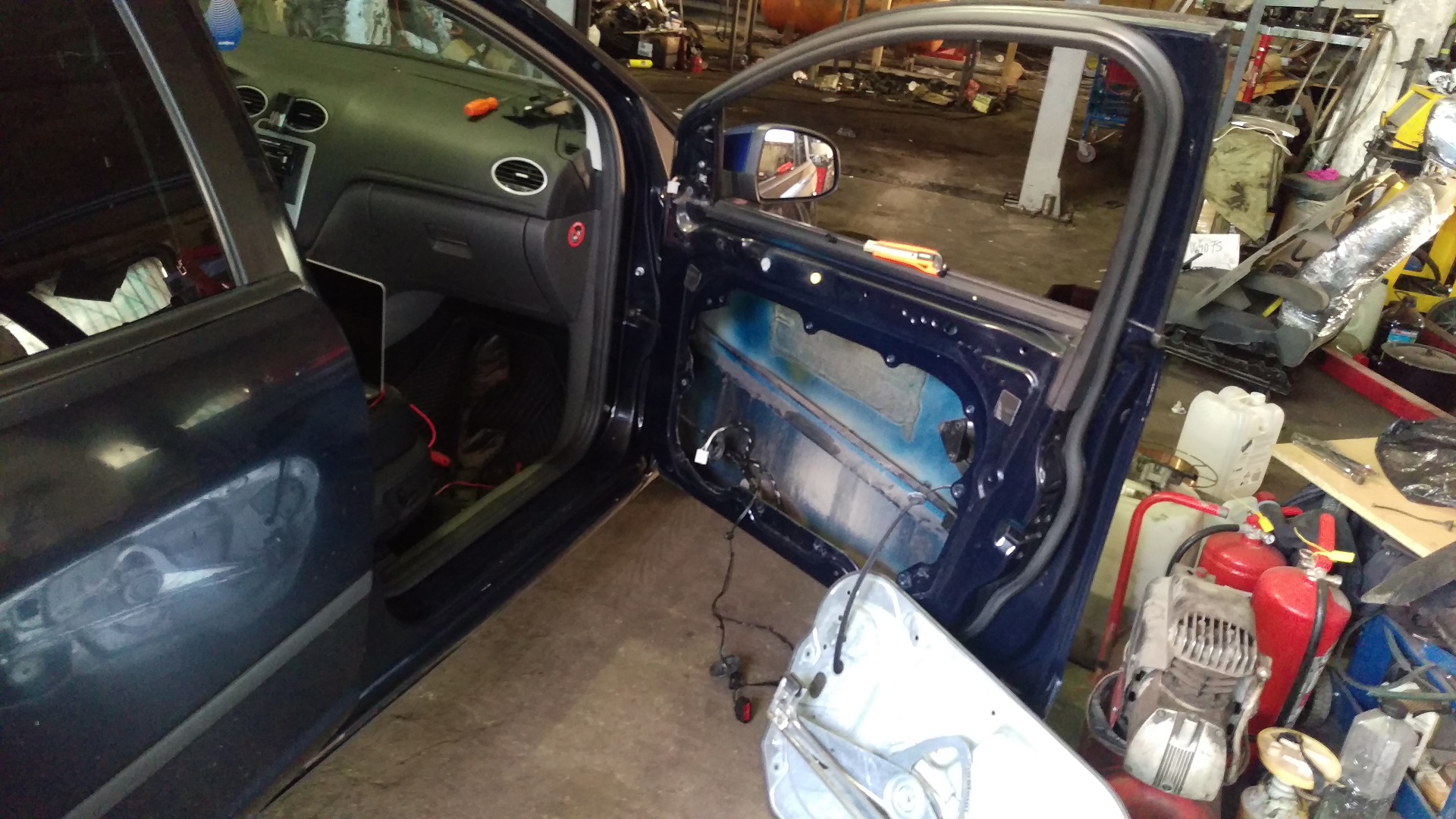

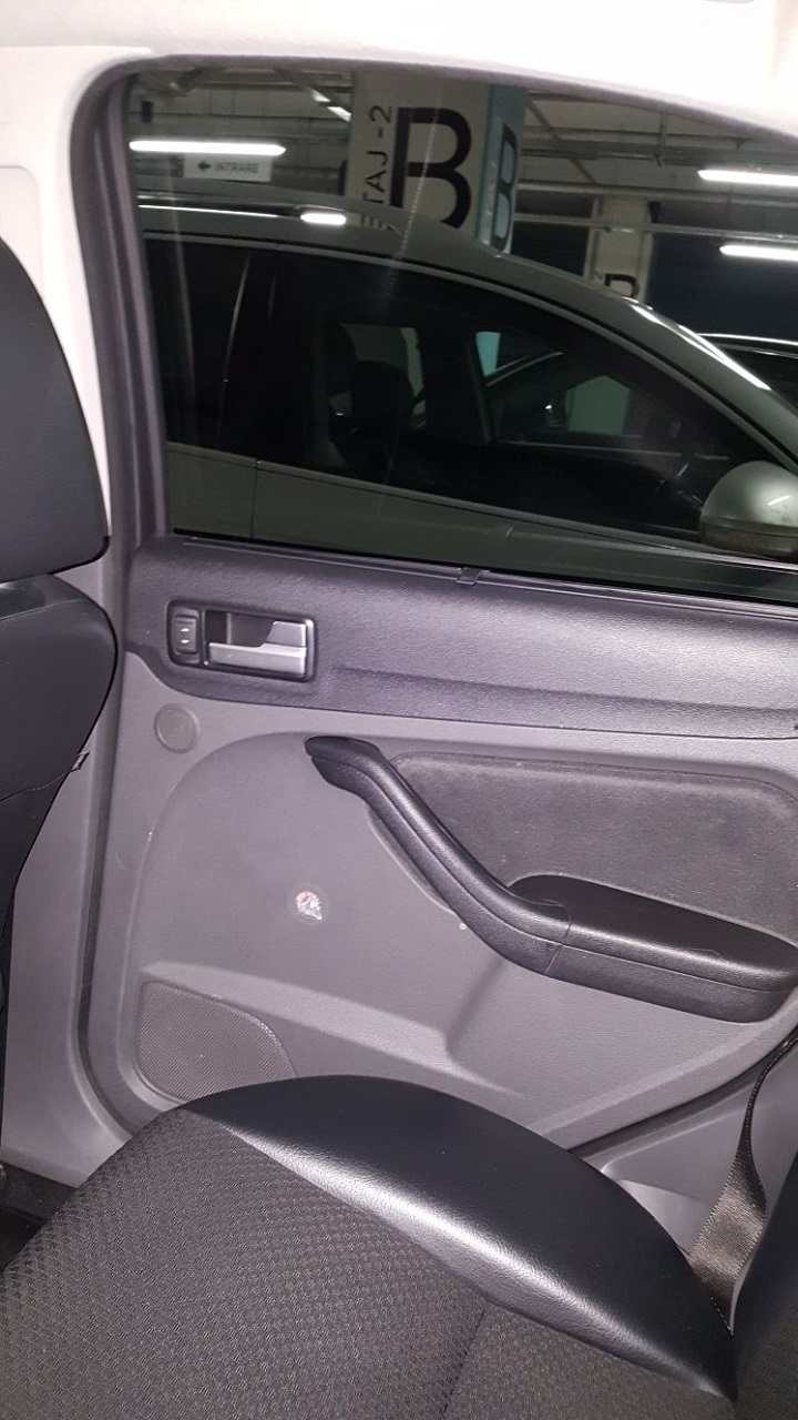

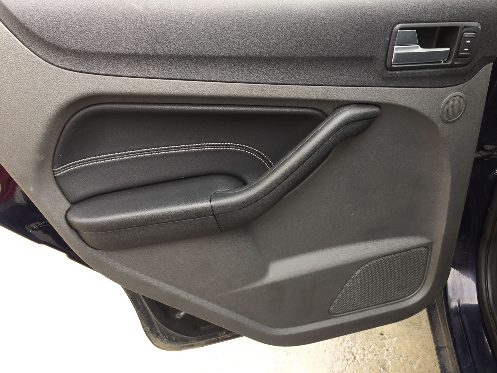

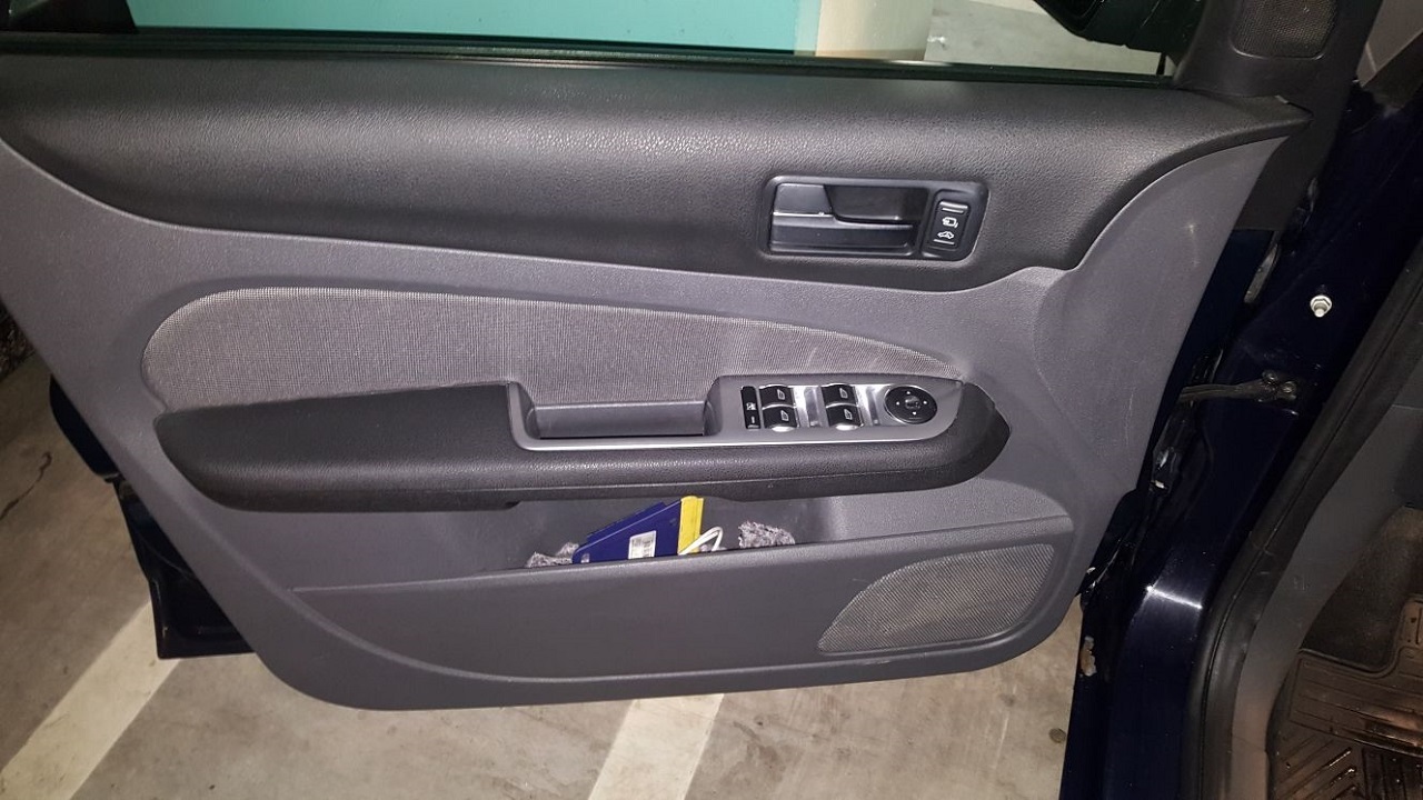

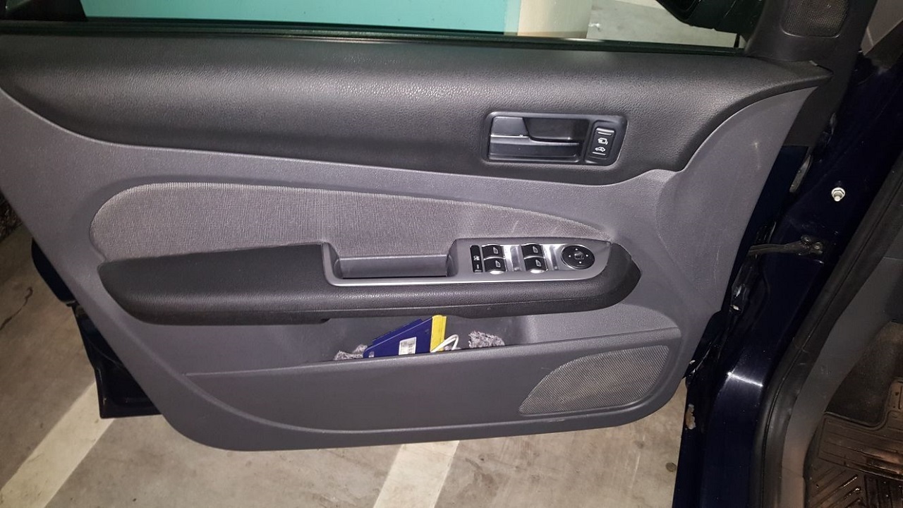

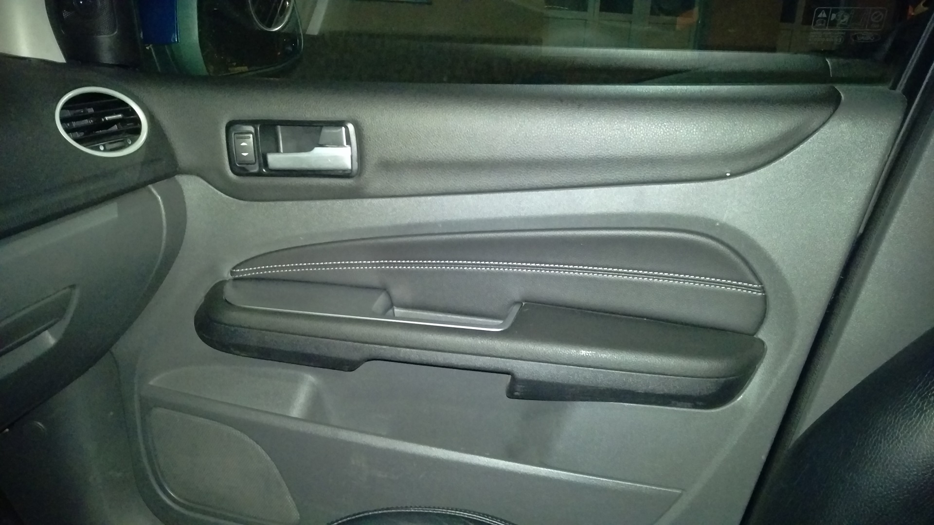

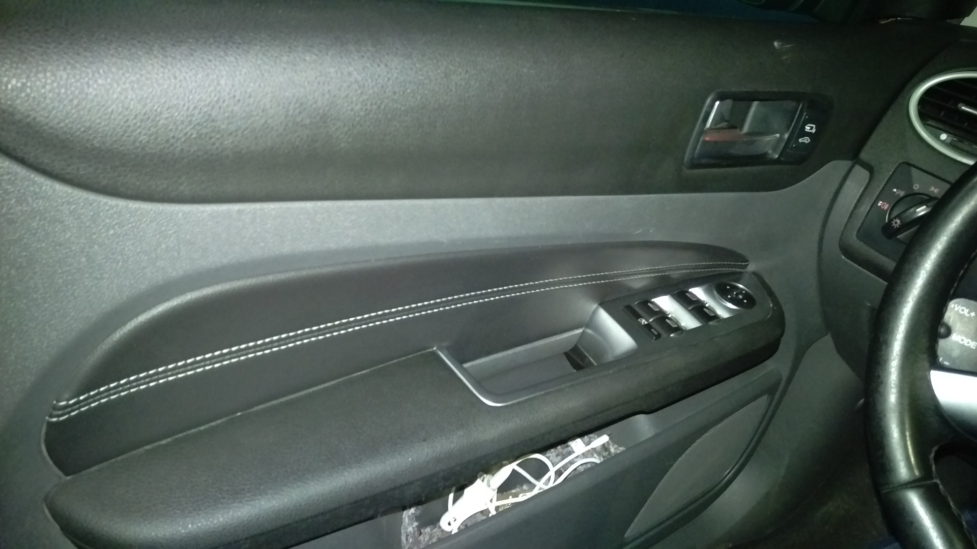

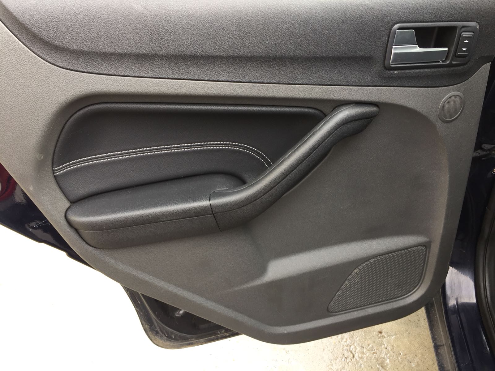

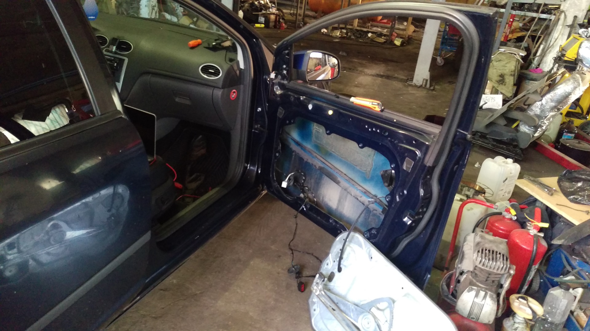

Deoarece acum aveam instalatie care stia de geamuri electrice spate am profitat de ocazie si am facut conversia la 4 geamuri electrice de facelift.

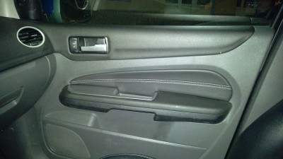

Munca nu a fost usoara dar s-a executat cu drag. Daca tot am desfacut usile pentru a schimba panourile cu macaralele am zis ca e un moment forte bun schimb si yalele cu unele care stiu de doublelock dar si geamurile cu unele Privacy Glass de facelift. Pentru ca modulele de usi si instalatia electrica erau de facelift am fost nevoit sa fac upgrade si oglinzile de facelift cu pliere electrica si puddle lights (tot le tineam in dulap de ~5luni, era cazul sa le dau un rost).
Acum, avand 4 geamuri electrice am zis ca pot sa fac si ugrade la fetele de usi fata si sa montez unele cu insertie cromata la maner. Din pacate cele de facelift au plasticul mai deschis la culoare asa ca am montat unele de ST. Din pacate nu am apucat sa le pun piele pentru a le asorta cu scaunele dar inca mai este timp. Cele de spate au ramas stock pentru o vreme, inca caut unele impecabile. Cateva poze:
Avem si buton de pliere + alarma :D

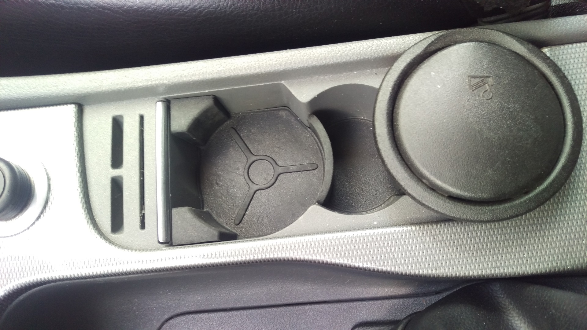

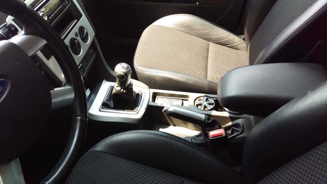

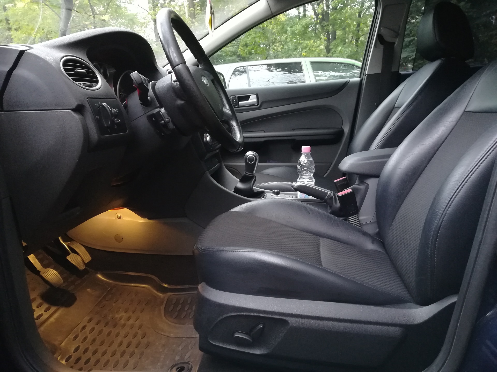

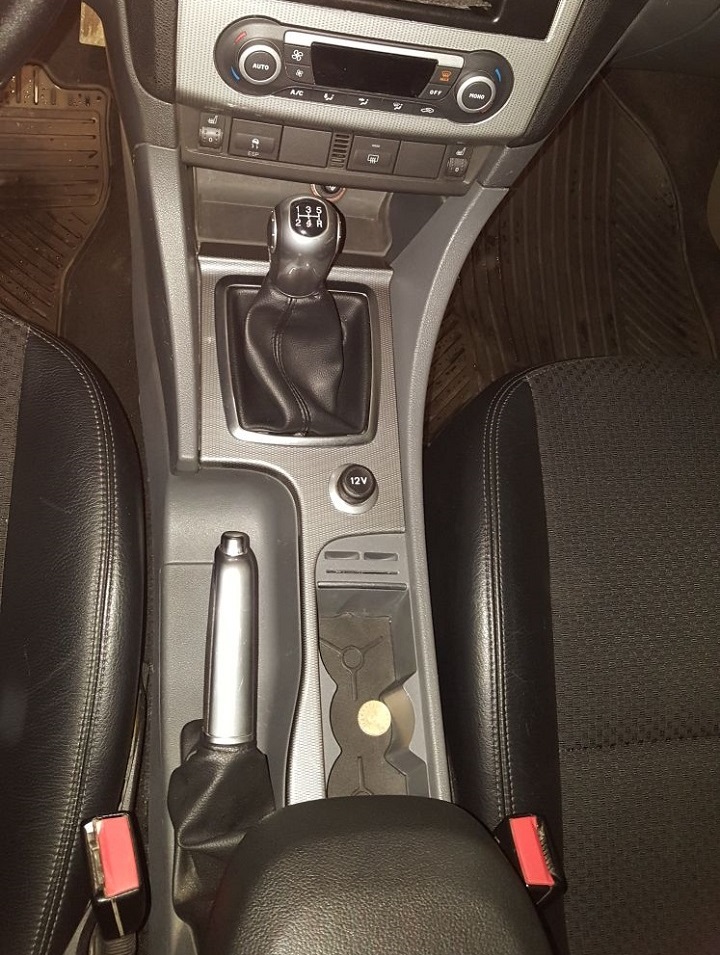

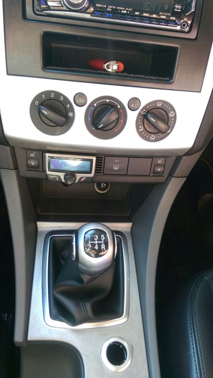

La interior am upgradat si ornamentul de la consola centrala, am pus unu de titanium care sa se asorteze cu rama de la CD player. Acum arata cam asa:

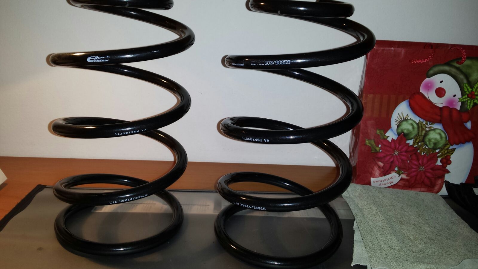

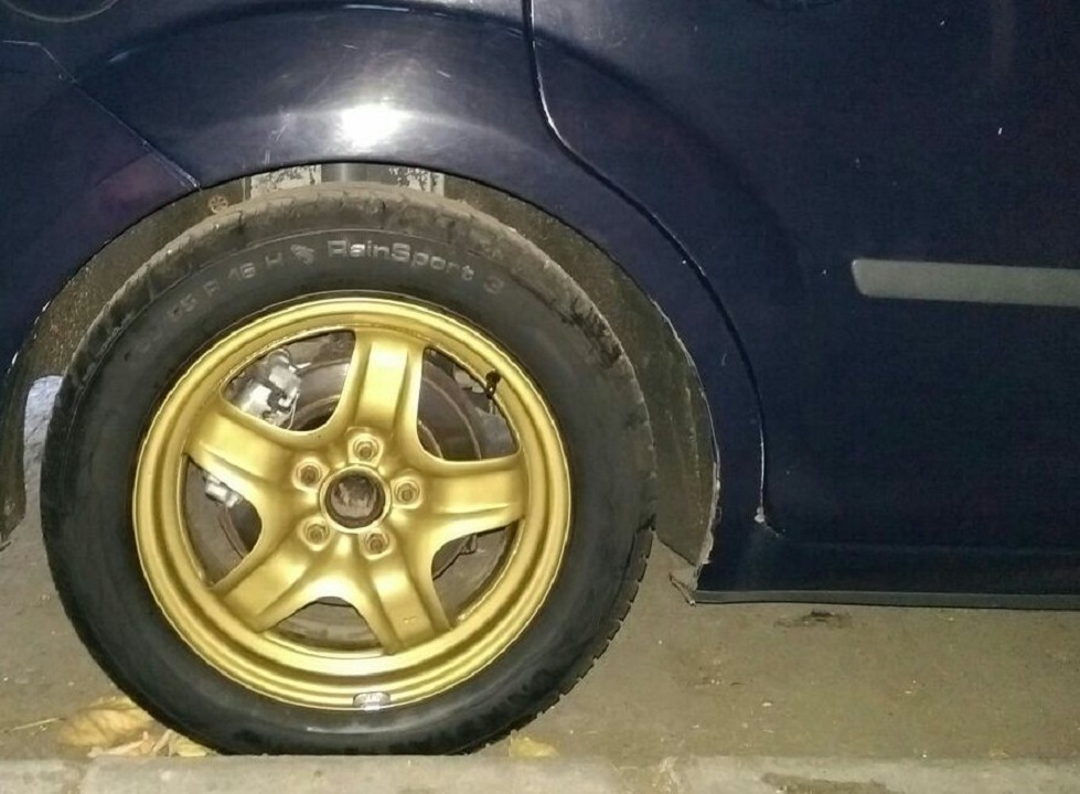

Cum am tot adaugat dotari pe ea, masina parca nu se mai simtea la fel de sportiva ca inainte asa ca a primit un soft custom care a urcat puterea de la 90cp la 124cp. Din pacate debimetrul s-a dovedit putin depasit de situate asa ca temporar am un martor motor care imi tine companie
Interiorul este aproape complet, mai lipsesc mici detalii de pus la punct. As putea sa spun ca am Titanium deja :))

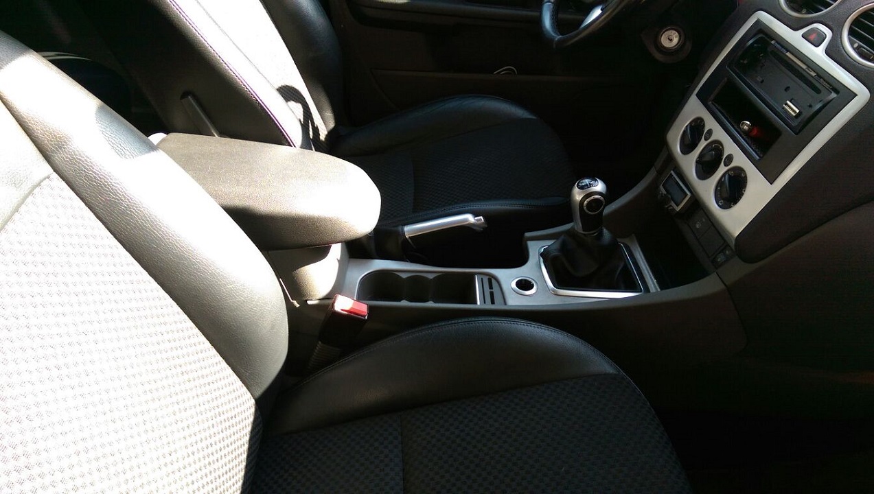

Update-ul lunii februarie:

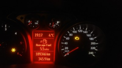

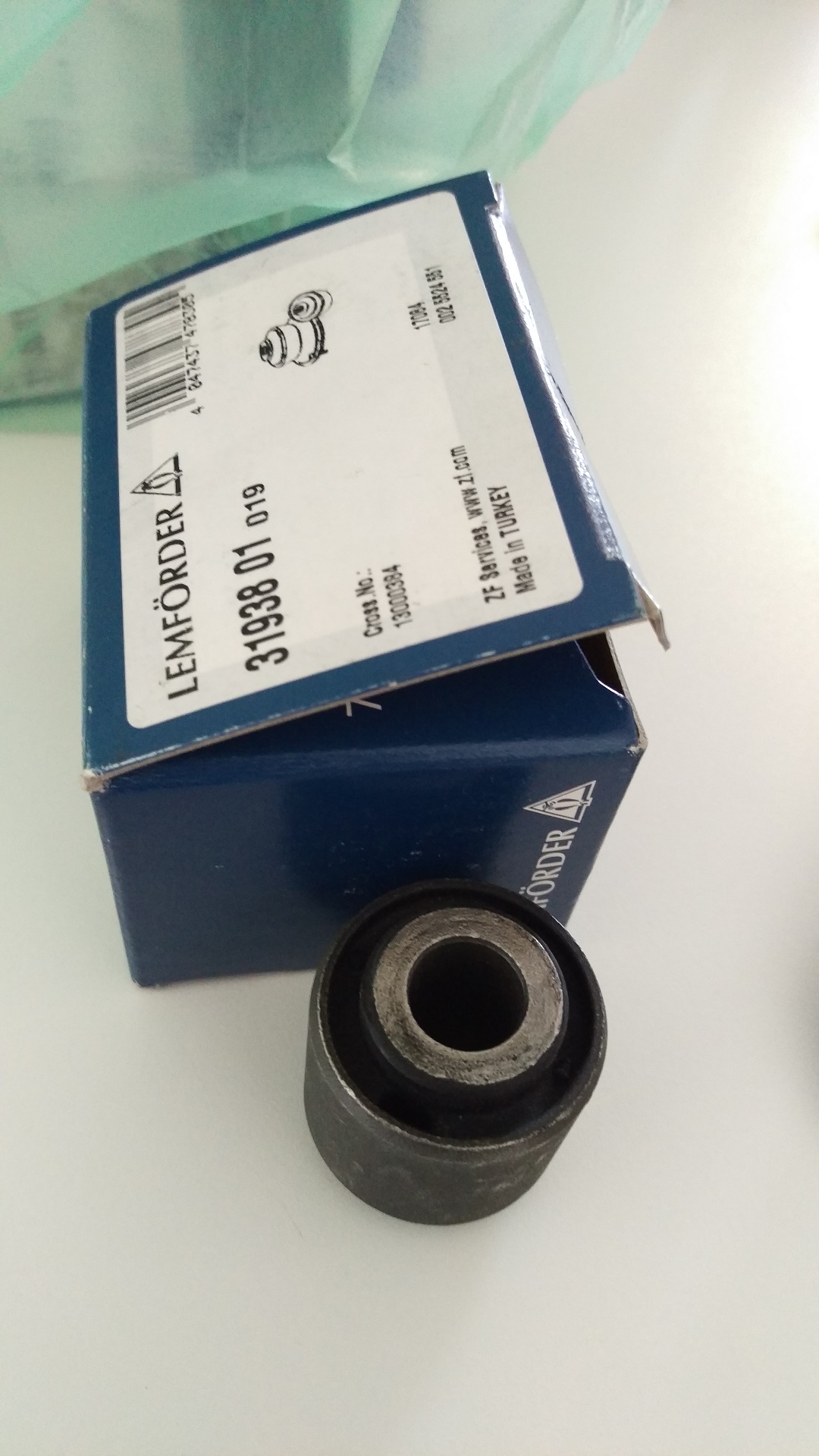

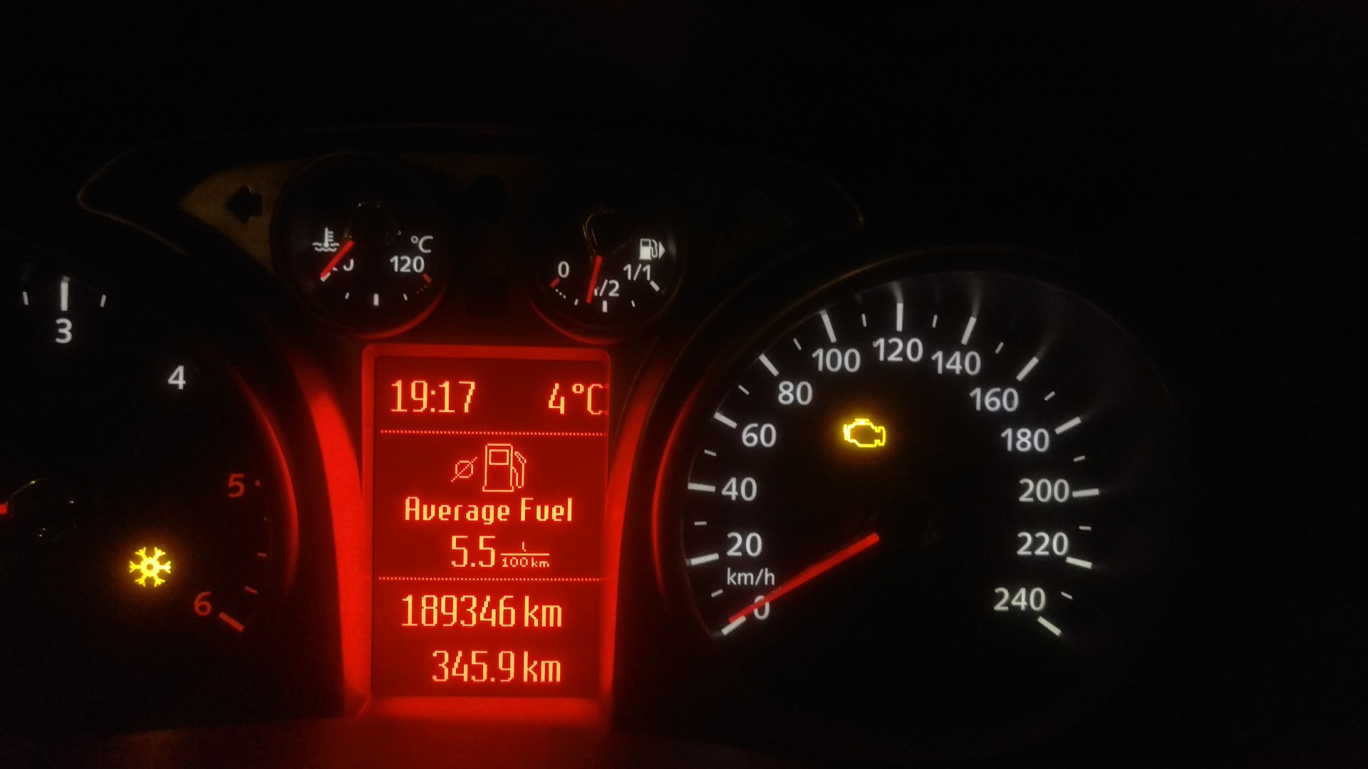

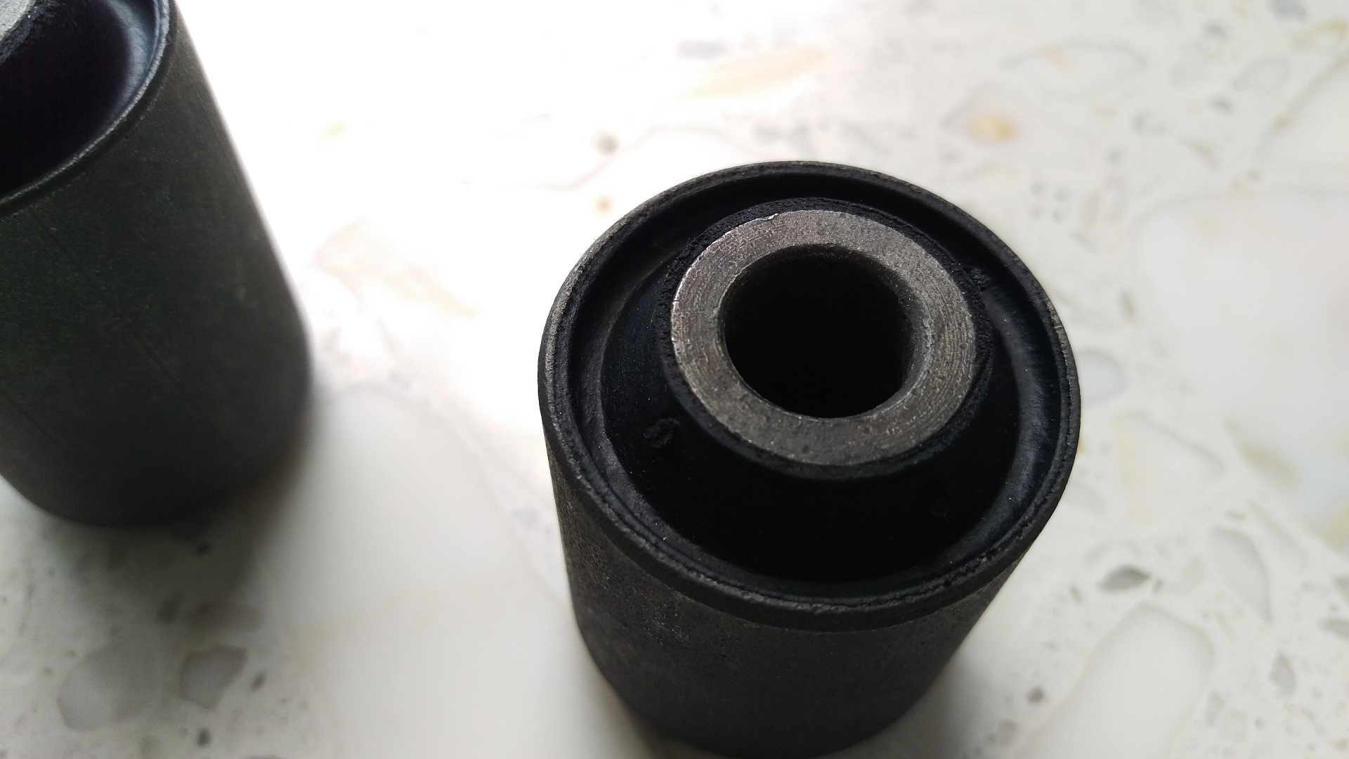

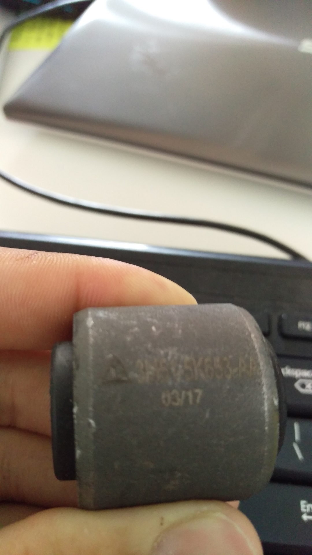

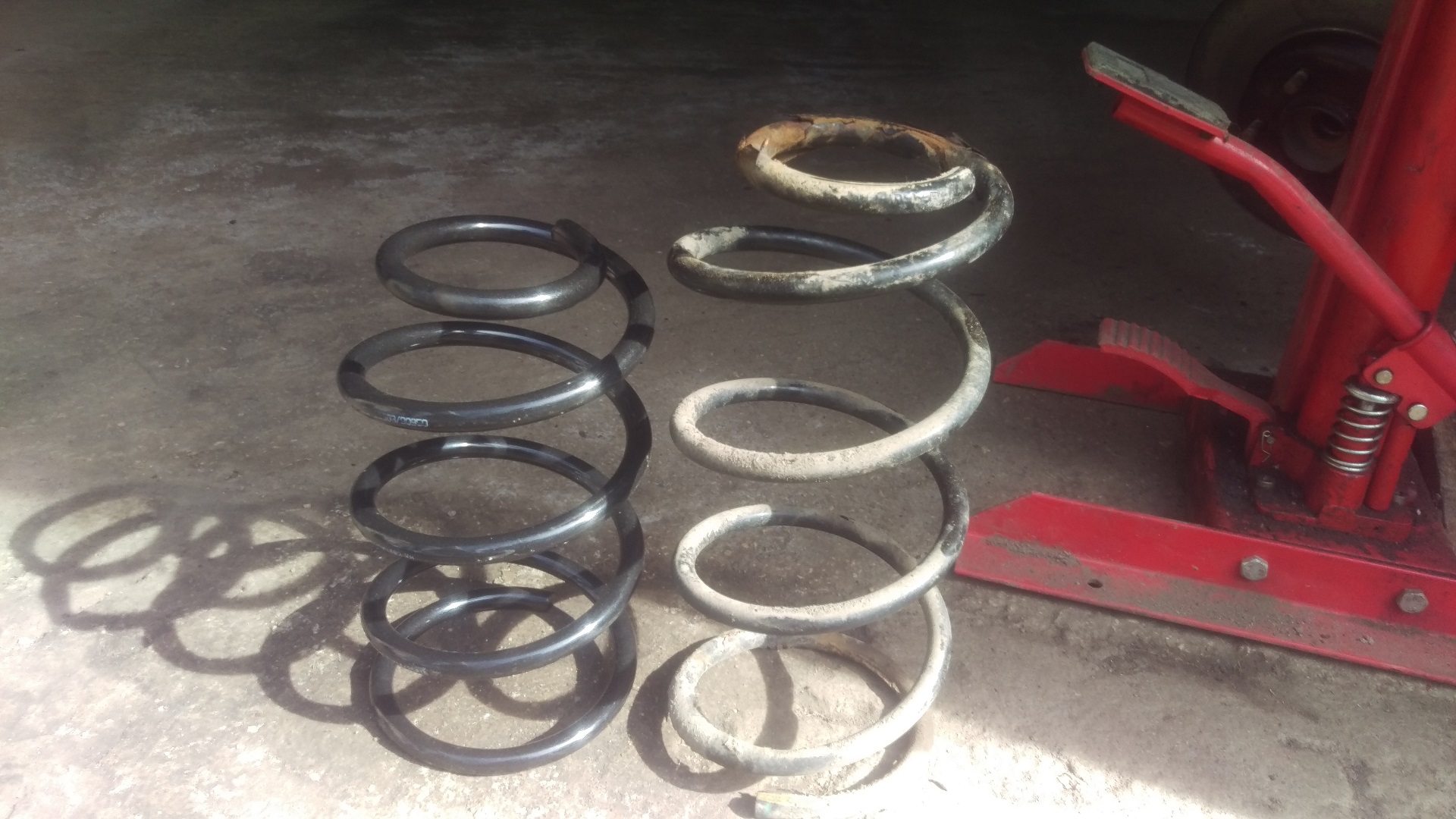

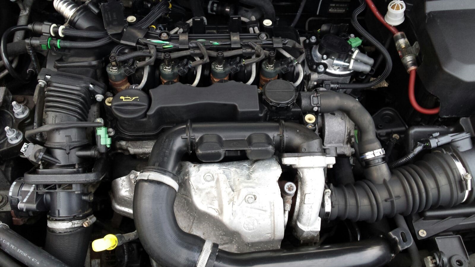

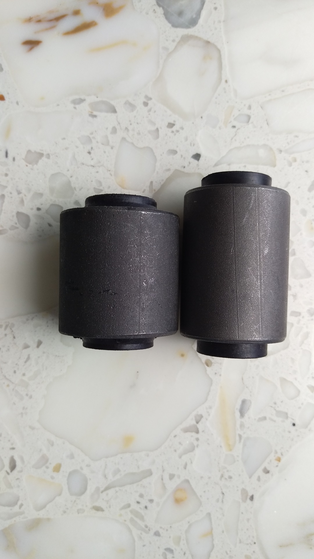

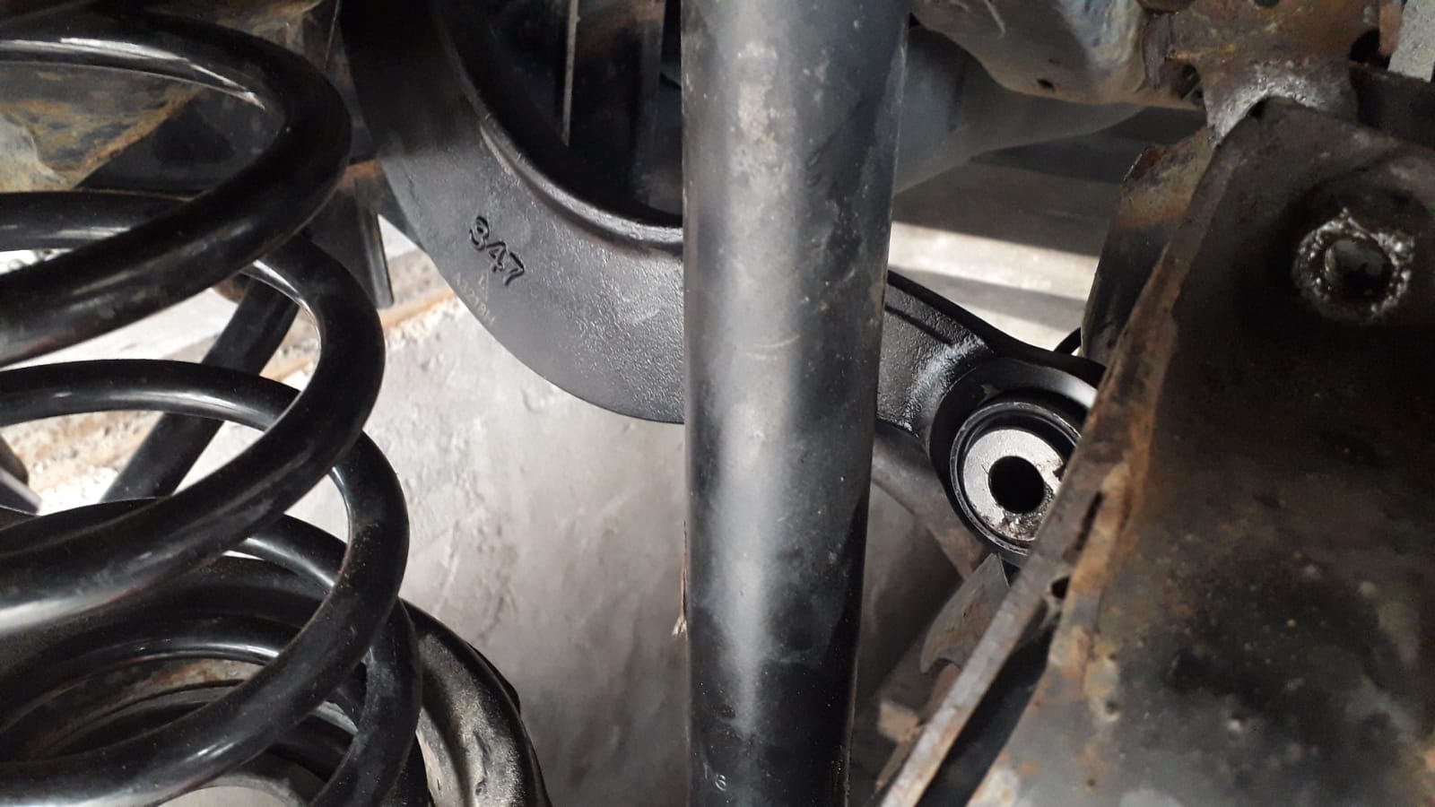

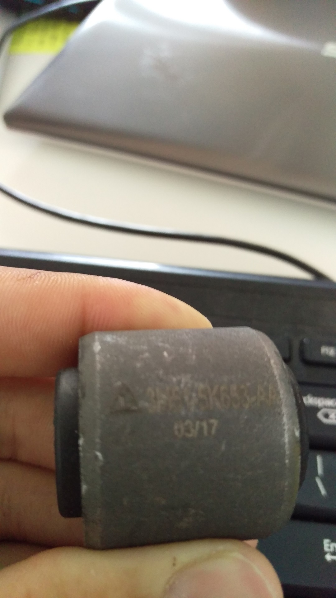

Am atis frumoasa suma de 190.000km ocazie cu care am schimbat uleiul + filtrele (motul xclean 5w-40 si filtre oem) + electrovalva vacuumatica de la turbo. Am mers pe pierburg deoarece am inteles ca sunt mai bune. Am ales sa schimb electrovalva deoarece sub accelerare agresiva simteam niste "valuri de putere" undeva in zona 2000-3000rpm, in locul accelerarii liniare cu care eram invatat. Problema se manifesta random...si nu genereaza niciun cod, momentan o tin sub supraveghere din moment ce electrovalva noua nu mi-a rezolvat problema.

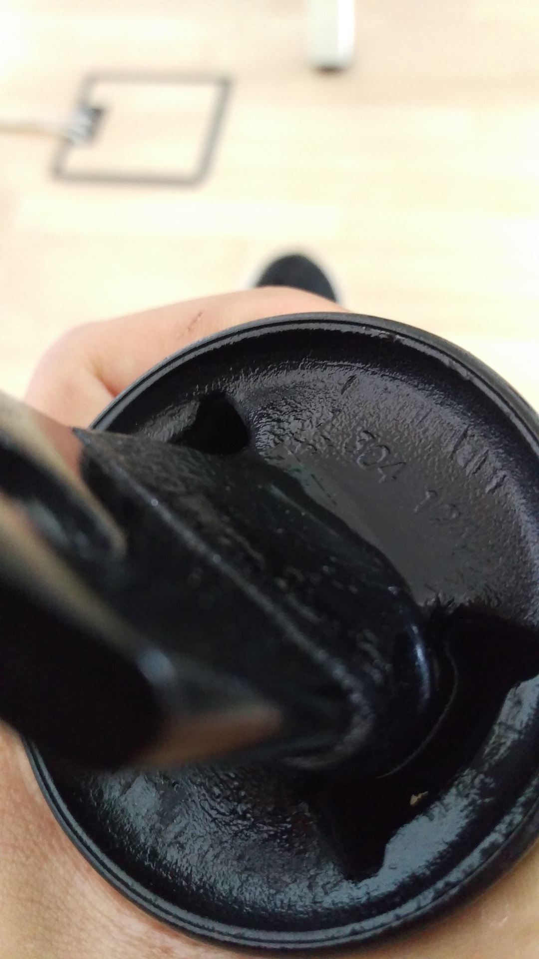

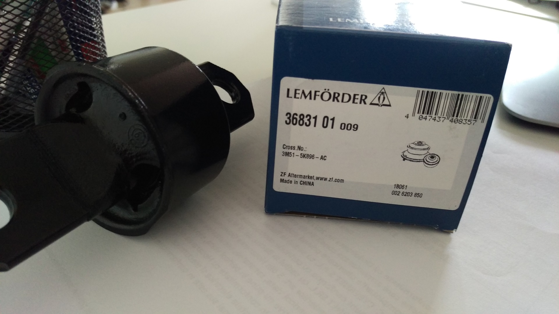

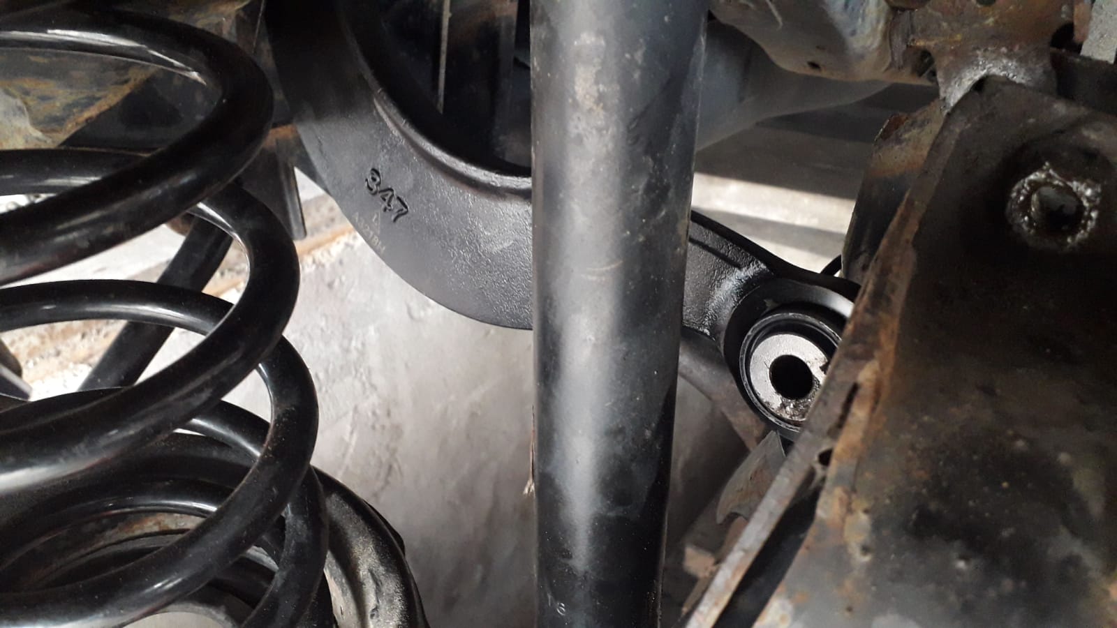

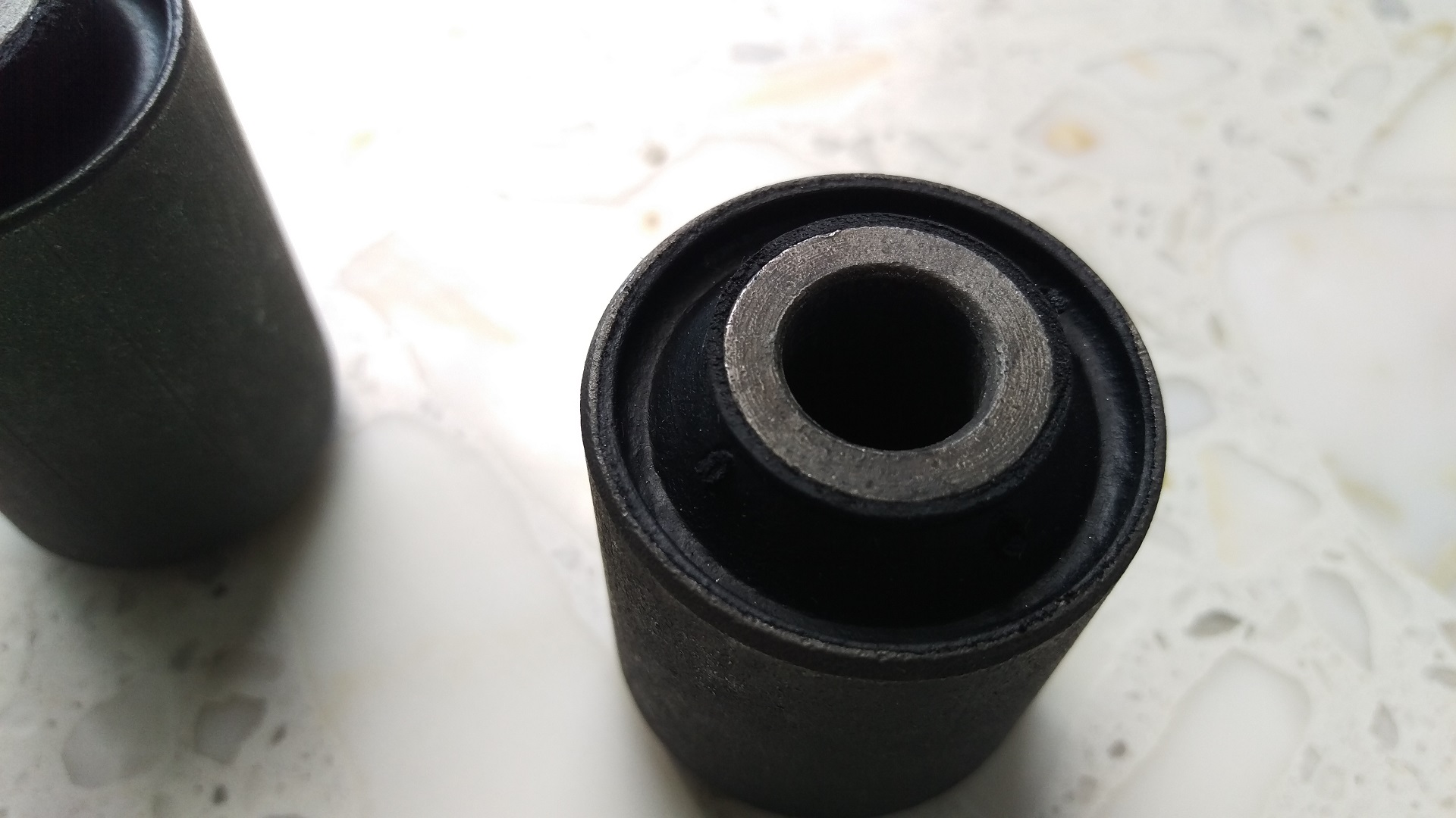

Cu ocazia reviziei m-am mai uitat si eu pe sub masina, totul pare in regula. Doar bucsile mari de la basculele fata au capatat mici crapaturi, semn ca li se apropie sfarsitul.

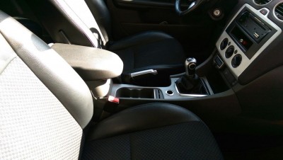

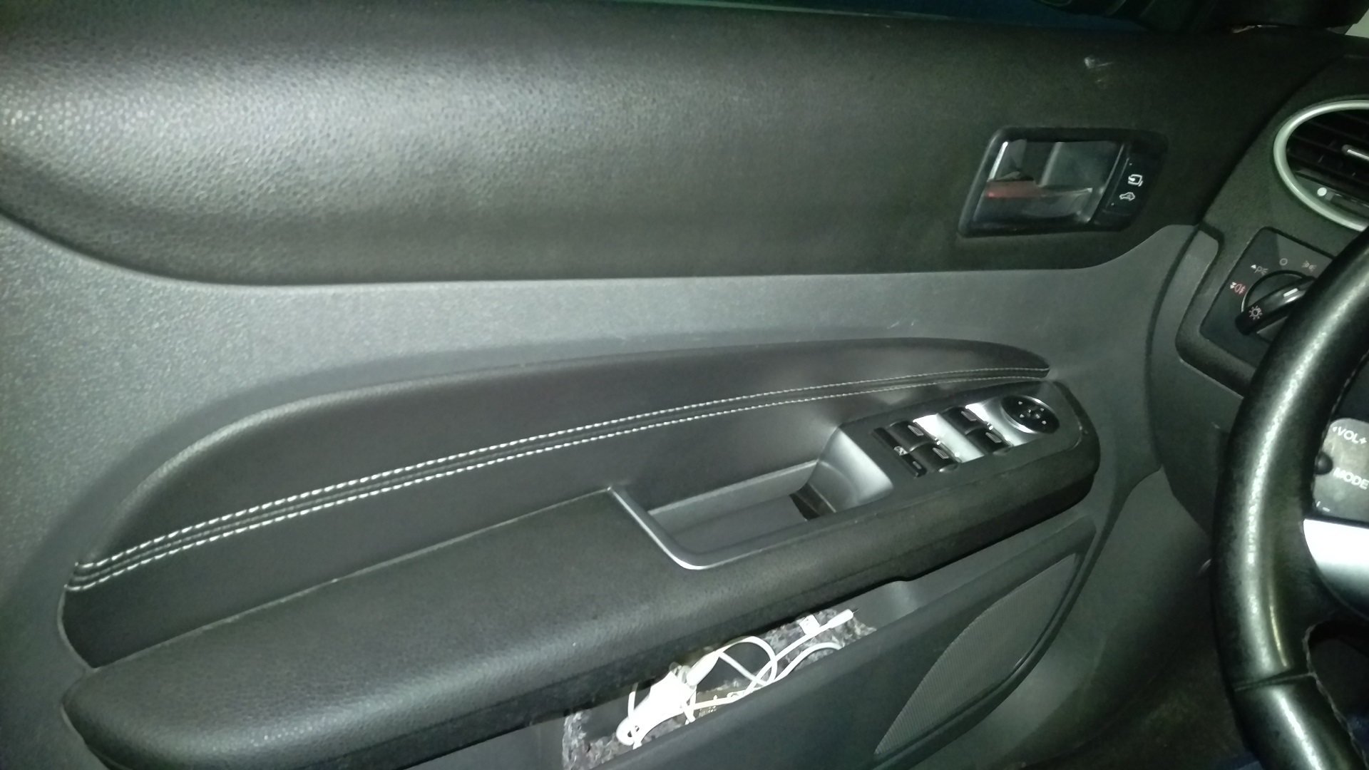

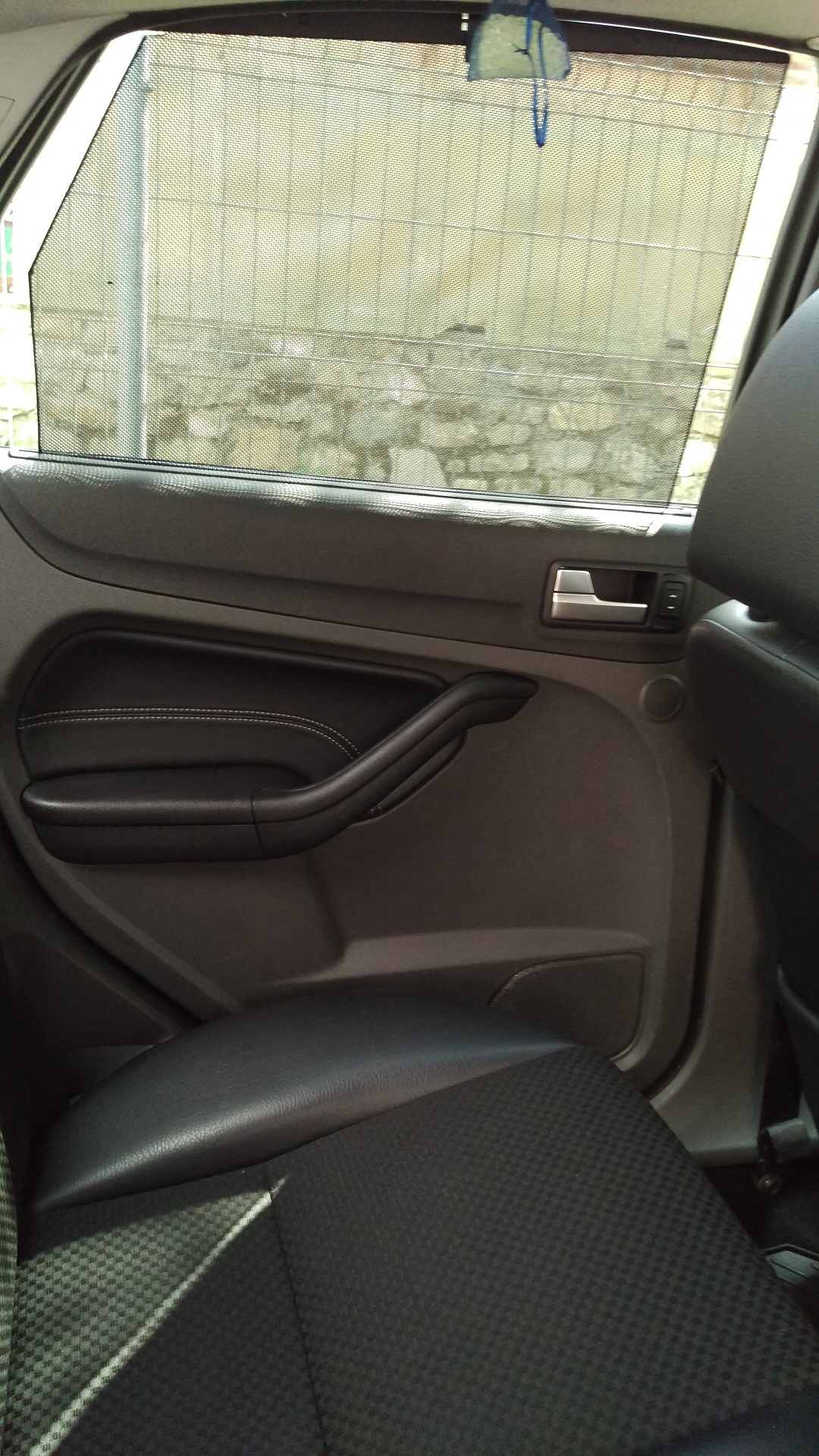

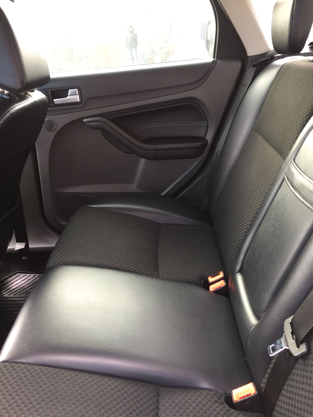

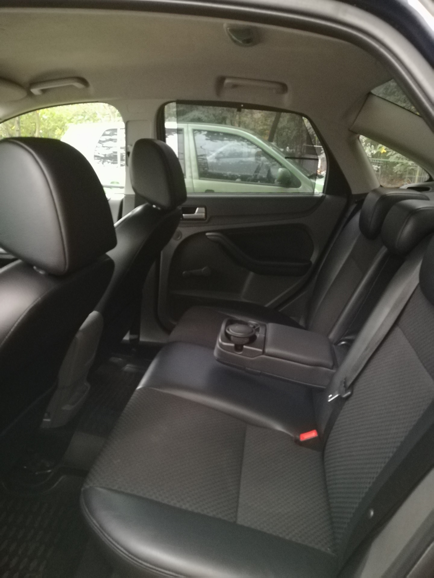

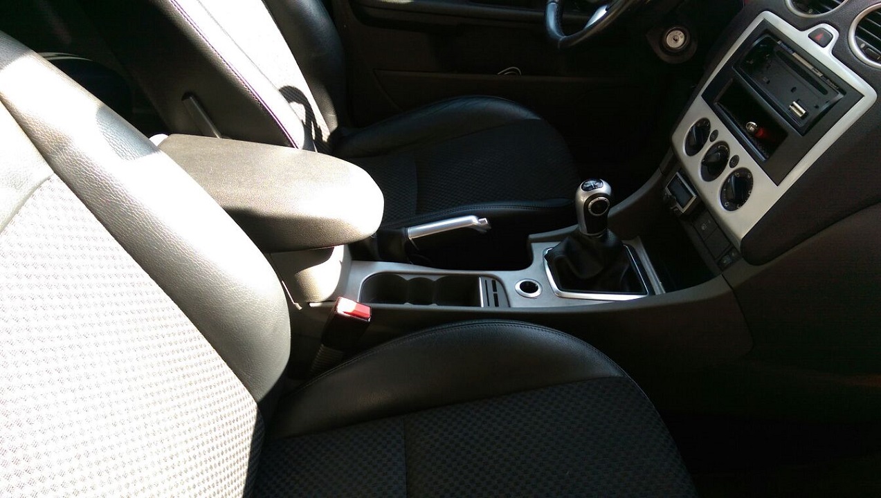

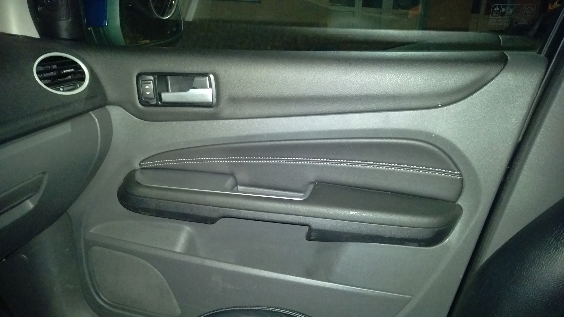

In weekend mi-am facut timp si pe langa atat de necesara curatenie interioara mi-am facut timp si am demontat,curatat si inlocuit becurile din lampile de la numar. Am reusit sa gasesc niste fete de usi spate decente fara gauri de manivela si cu gaura de tweetere. Am adaugat si pielea pe ele dar din pacate nu am avut timp sa mut perdelutele. Una peste alta este un mic pas spre definitivarea interiorului.
Sper sa imi fac timp sa pun pielea si pe cele de pe fata.

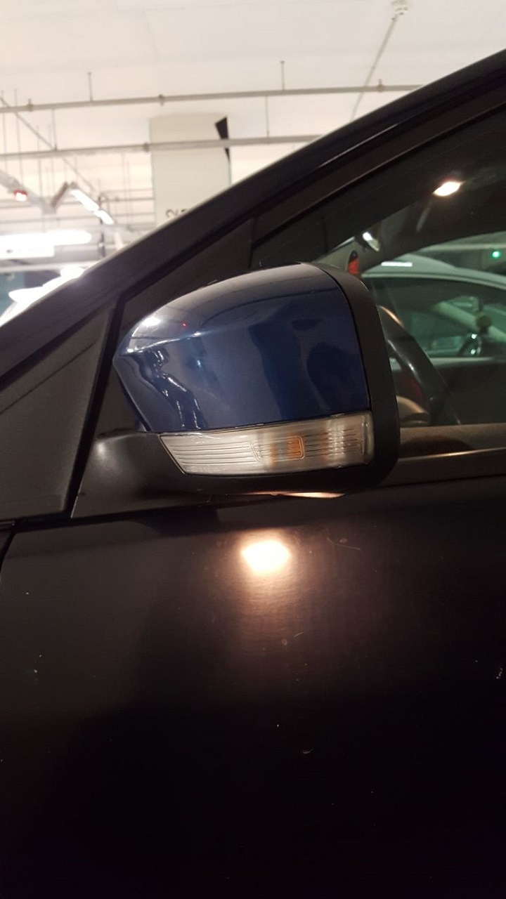

A venit vremea sa mai postez si eu din micile modificari sau cum imi place mie sa zic: update-ul lunii Martie

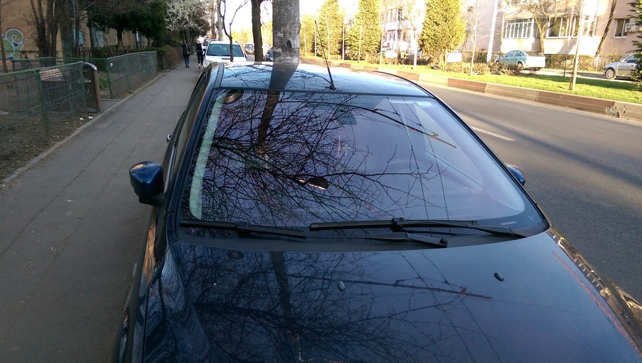

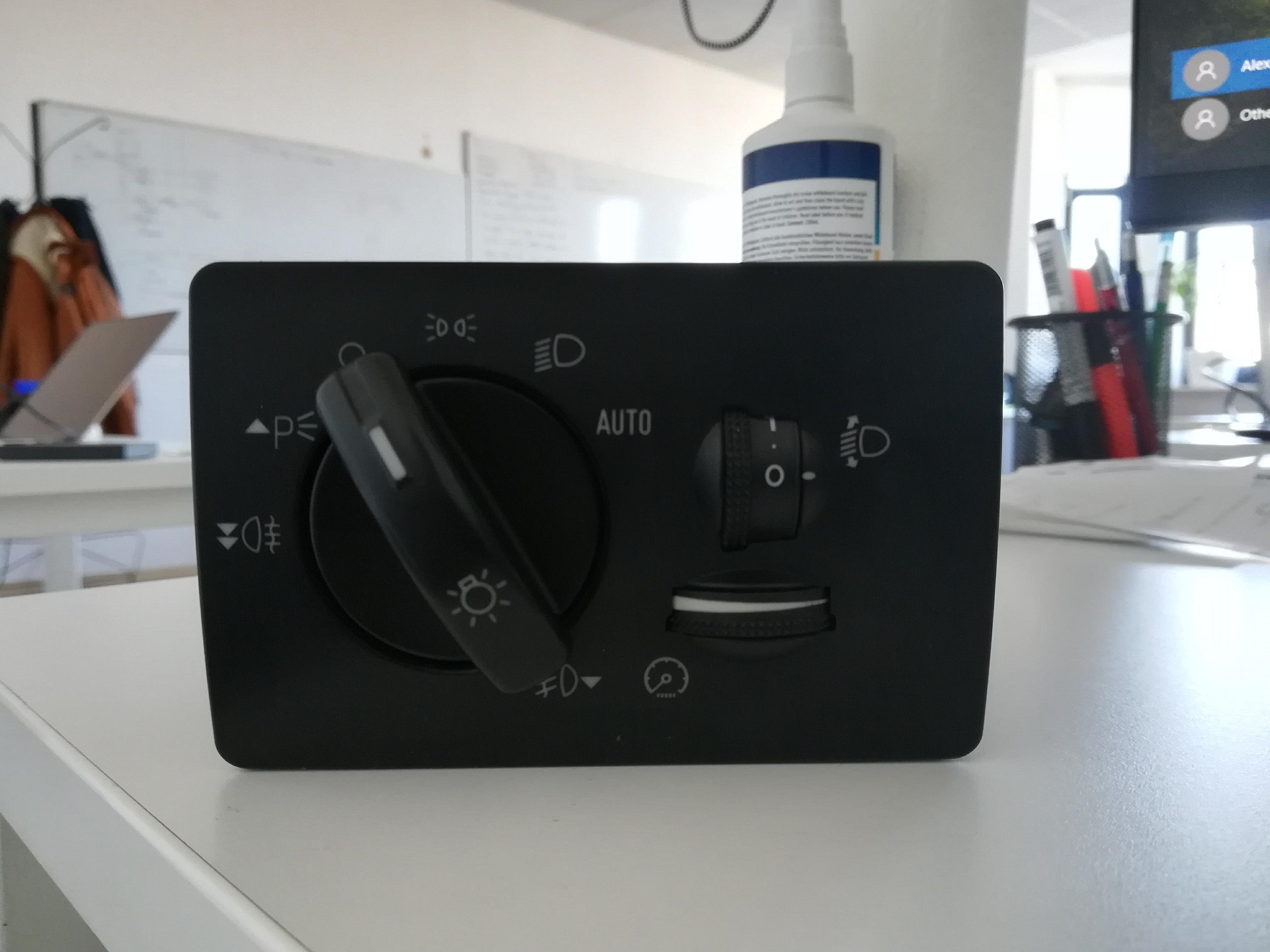

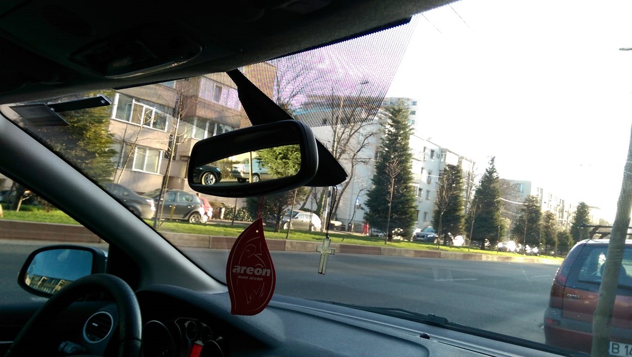

Am reusit sa imi montez parbrizul heliomat cu incalzire, senzori, blocul de lumini cu functia de auto si oglinda centrala electrocromata. Am activat si testat totul, fara probleme in acest sens.
Sunt super incantat de senzorul de ploaie si de oglinda, la incalzire nu tineam neaparat dar sper sa imi schimbe parerea iarna urmatoare. Una peste alta, de cand am activat senzorul nu am prins vreo ploaie la volan, abia astept sa vad daca se comporta conform asteptarilor.

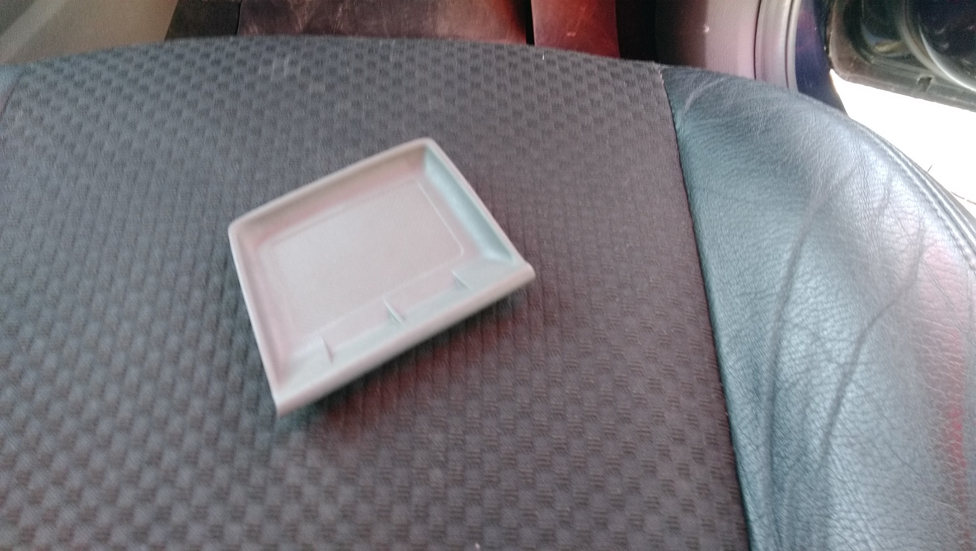

Am schimbat si gem-ul cu unu de facelift, tot full mai mult din capriciu decat dintr-o necesitate, dar e nice to have mai ales ca toata electronica din masina este de facelift.

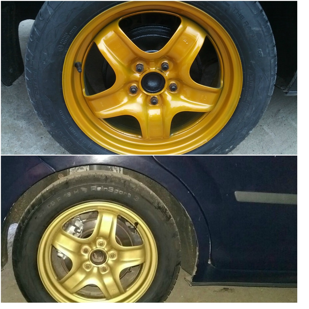

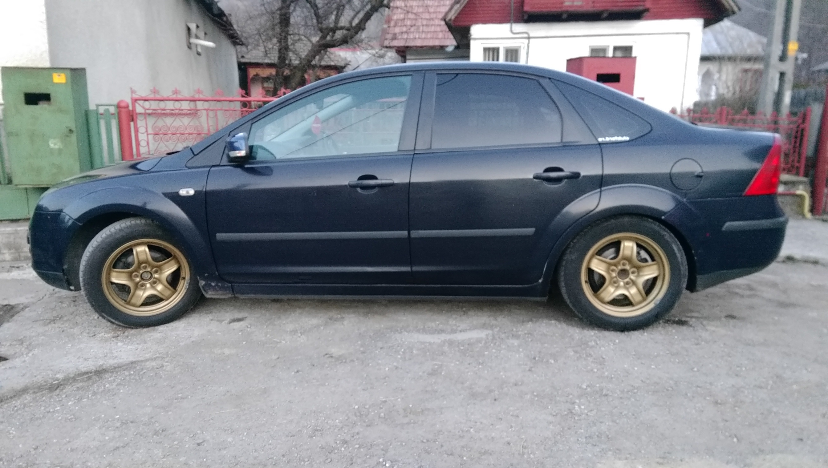

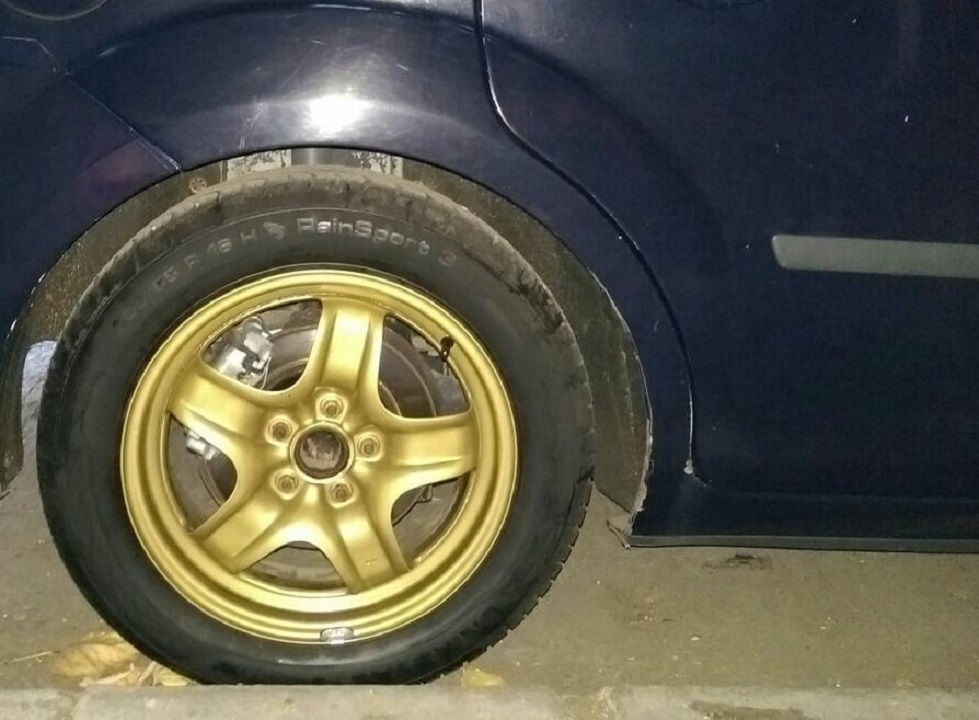

Weekendul trecut mi-am curatat putin sandalele si am trecut la tinuta de vara.
Din pacate am fost fortat sa schimb si arcurile dupa ce unu din ele s-a pensionat inainte de termen. Am ales eibach pro kit. Momentan sunt inca amortizoarele stock pe masina dar vor fi schimbate zilele urmatoare, deja am cumparat un kit KYB + flanse si protectii de praf. O sa fie totul nou pe fata, abia astept sa vad cum se comporta.

Masina de Bucuresti nu merita vopsea scumpa daca e folosita zilnic pentru ca pot aparea urme de a doua zi (asta e parerea mea)

Am reusit sa spal motorul si sa fac si o mica "sedinta foto"
Din pacate, pentru motor nu am o comparatie tip "inainte/dupa" dar sa zicem ca am ramas surprins de cantitatea de "gri" de acolo.
Am folosit un degresant de la Mafra, SuperMafrasol diluat cam 1:8 si bagat intr-un vermonel. A fost dat pe motor si clatit dupa 3 minute cu apa de la furtun fara presiune. Am considerat ca este o metoda safe. Rezulatul e vizibil in pozele de mai sus.

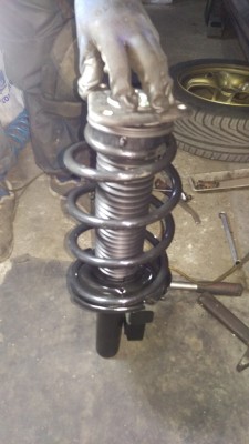

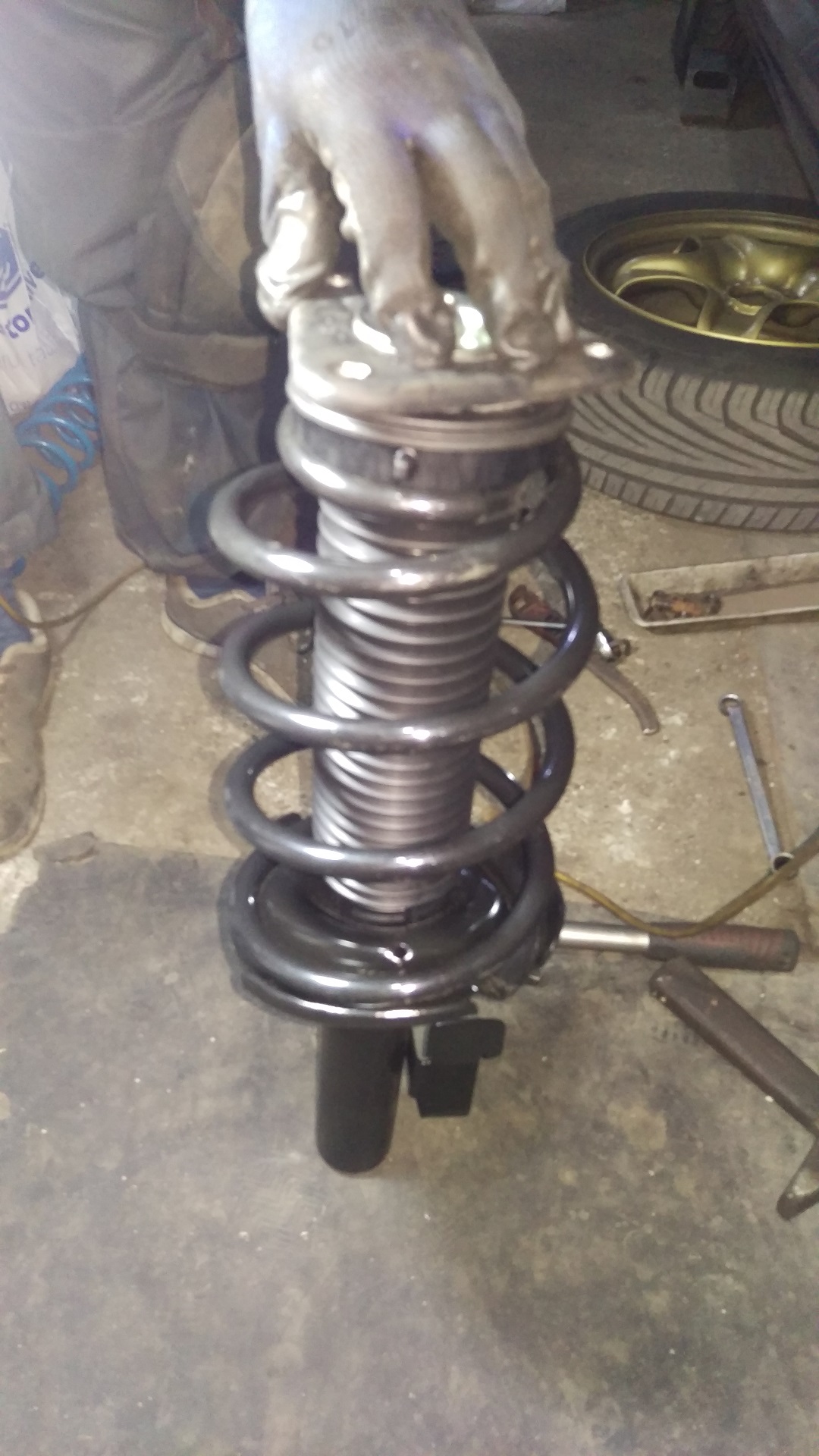

Saptamana trecuta, profitand de minivacanta am pus cat de cat la punct mecanica masinii.
Acum suspensia fata este complet noua, formata din arc eibach, amortizor KYB, protectii praf, flanse si rulmenti OE Ford + suruburile aferente tot OE.
Pot sa spun ca schimbarea a fost in bine, masina acum este mult mai stabila si mai silentioasa.
Pentru ca inca mai aveam timp si bani m-am decis ca e un moment la fel de bun sa incerc si solutia oferita de tovarasii rusi pentru remediera bataii casetei de directie.

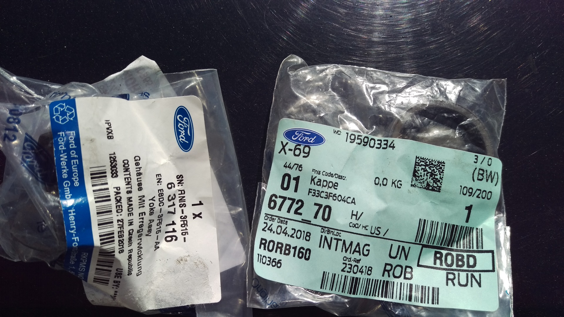

Am achizitionat surubul de strangere (cod finis: 6772170) si bucsa buclucasa (cod finis: 6317116). Radu, de la Maddog Garage m-a ajutat cu achizitia si montajul. Cateva poze:
Poza spion
In with the new, out with the old
Acum este liniste si pace, masina efectiv se simte ca noua. Inainte, caseta genera o bataie metalica si enervanta in special cand treceam peste denivelari dese cu rotile virate spre dreapta.
Tot la capitolul mecanica intra si noua supapa de wastegate, acceleratia este acum liniara si incepe de jos.
Tot saptamana asta am reusit sa montez pielea si pe usile fata, acum setul este complet si arata bine (cel putin asa imi place mie sa cred).
Urmeaza in curand sa schimb bucsele mari de la basculele fata (am achizitionat deja) si geometria fata-spate.
Ps: e oficial, intram in linie dreapta spre vopsitorie.

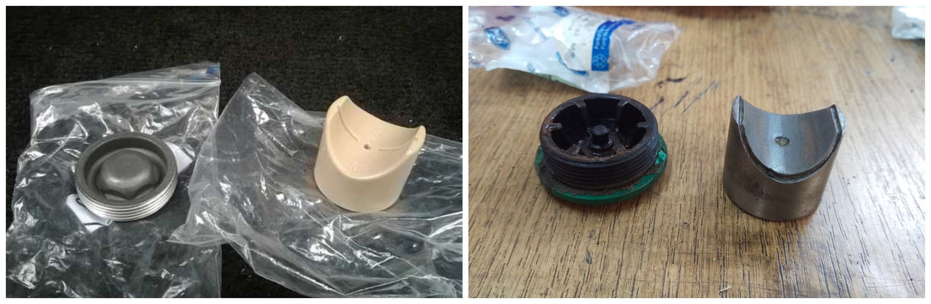

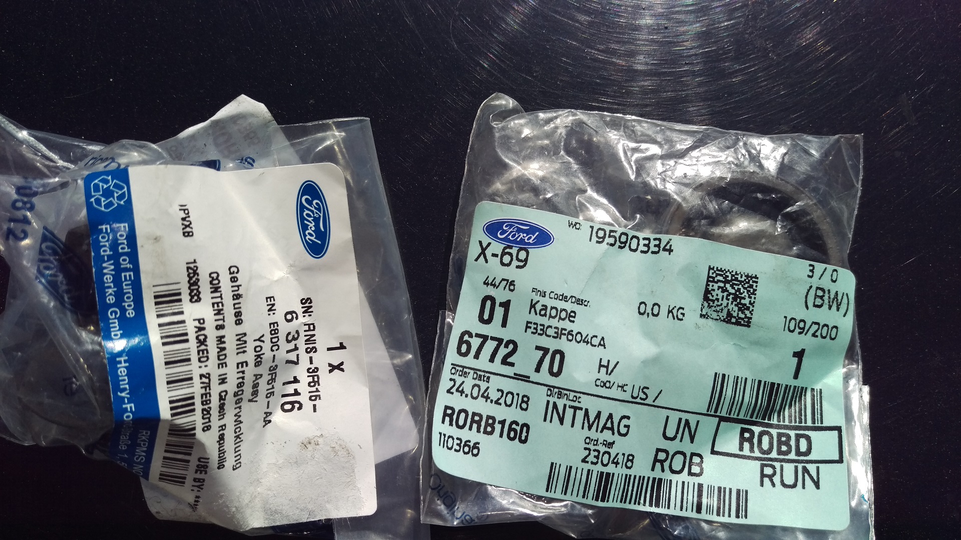

Poti detalia putin despre cele doua piese schimbate la caseta de directie? Cred ca e informatie de inreres national daca ai reusit sa rezolvi "troncaneala in viraj la viteza mica" :))))
mihtac
Mesaje: 77
Membru din: 07 Mar 2006, 14:02
Maşina: 2020 Puma 1.0 MHEV
Mesajde The29041993 » 09 Mai 2018, 10:10

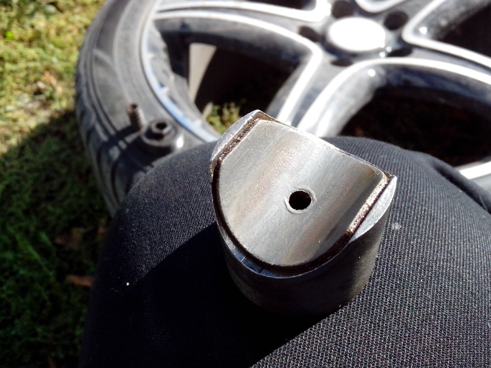

O sa explic in mare ce am facut. Planuiam sa detaliez mai mult pe topicul de casete dar nu am avut timp.
Am tot cautat pe la rusi, ei faceau ceva piulita la strung si se chinuiau sa modifice "furca" existenta pe masina. Apucasem sa fac piulita insa nu eram prea increzator in sansele de reusita, mai ales ca "furca" sau mai bine zis..bucsa prezenta uzura. Se poate vedea o "roseala" identica cu ce aveam eu in poza asta:
Din ce am inteles problema e cauzata de faptul ca din fabrica nu folosesc prea multa vaselina in zona de contact intre bucsa si ax asa ca in timp, preponderent la masinile folosite urban, apare o uzura sporita si implicit un joc.
Eu am dat comanda de cele doua piese, am demontat cadrul motor si l-am coborat ca sa am acces, am scos piulita veche (care e de plastic si nu se poate refolosi, scos bucsa veche, bagat vaselina din belsug, bucsa noua, piulita noua si aia a fost.
Baietii din rusia zic ca punctul G de strangere e undeva intre disparitia bataii la miscarea volanului si miscarea libera a volanului. Daca stangi prea putin nu va disparea complet bataia, daca strangi prea mult incepe volanul sa mearga greu. Problema la metoda de montaj folosita de mine e ca e super greu sa faci ajustari fine dat fiind ca atat cadrul motor cat si caseta de directie atarna liber si trebuie sa montezi totul ca sa poti verifica miscarea.
Batsaia de care zic eu este cam asa: https://www.youtube.com/watch?v=ychmhtJTf0Y, la mine se auzea din zona pedalelor cand trageam energic de volan stanga - dreapta. Inca nu am facut ultimele reglaje, bataia e inca prezenta cu motorul oprit dar a disparut cand motorul e pornit. De asemenea a disparut si zgomotul facut in mers dar tot as mai strange piulita juma de tura. Sa vedem cand am timp.
Cod finis bucsa: 6317116 (original ford)
Cod finis surub: 6772170 (original ford)
Cod finis arc: 3707496 (provenienta necunoscuta)
Eu nu am reusit sa gasesc arcul dupa cod, posibil sa nu fie de ford, asa ca l-am refolosit pe al meu. Era in stare buna.
Link-uri utile de la rusi, recomand google chrome si functia de "translate this page to english"
- Metoda de montaj folosita de mine, mai multe poze etc pot fi vazute aici: https://www.drive2.com/c/458563694943583394/
- Metoda de montaj pe care as recomanda-o in special pentru a fi mai usor de reglat: https://www.drive2.ru/l/7861611/
In cazul in care se comanda piulita folosita de mine, e nevoie de un cap de crichet, de 19 si ceva modificari pentru a putea fi strans cu cadrul pe masina in vederea reglajului.
Ceva asemanator poate fi vazut aici: https://www.drive2.ru/l/7827700/
Din pacate consider ca inca nu e un topic tutorial complet, sau nu l-am gasit eu. Daca mai ai nevoie de detalii, cu mare drag!
Spor la treaba!

Am apucat sa ma acomodez cu senzorul de lumina si senzorul de ploaie: Senzorul de lumina este ceva pe cat de util si fain, pe atat de inutil. O sa spuneti: "Alex, dar nu are sens ce zici". Stiu, poate. Sa va explic de ce: senzorul de lumina aprinde lumina doar cand afara e aproape intuneric, nu conteaza ca esti in afara orasului, pe autostrada sau daca ploua. Atunci trebuie sa aprinzi singur lumina. Senzorul de ploaie in 95% din cazuri functioneaza super bine, in cele 5% din cazuri care il despart de perfectiune se misca putin lent in conditii de bara la bara.

Ca updateuri, am mutat in final si boxele de pe vechile panouri, am reusit sa mut si perdelutele de pe vechile fete de usi. Acum masina pare putin mai completa. Cateva poze:
Am tras si cablaj pentru global unlocking la usa pasagerului, pana acum doar de la sofer se deschidea toata masina. Acum a primit si pasagerul functia asta.
Usa soferului a primit o broasca de mondeo 4 cu doublelocking, reconditionata iar cotiera un mic accesoriu.

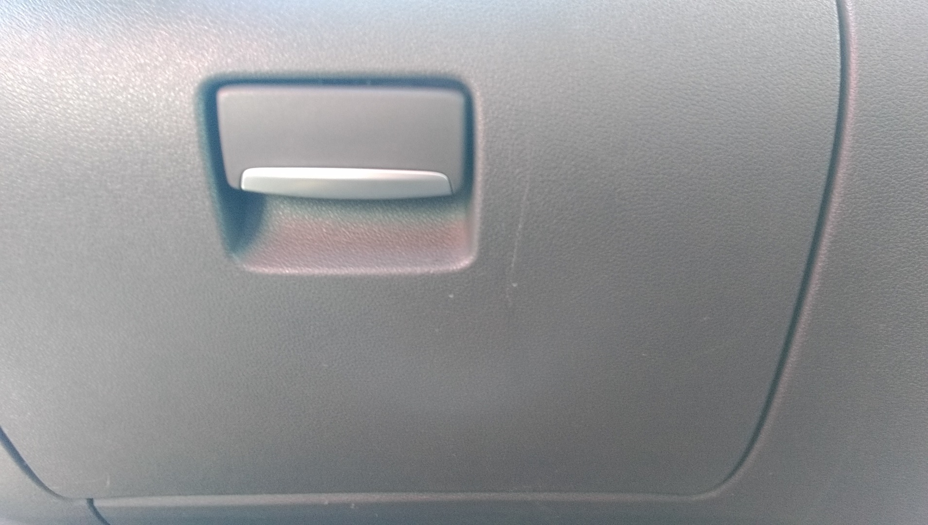

Ce part number are accesoriul acela pentru cotiera?

Codul piesa pentru accesoriu este: 8M51-A046C07-aaw.

In luna Iunie am reusit sa achizitionez un kit de bucse pentru puntea spate. Kit-ul era compus din (bucse bascule, bucse brate mici, bucse fluture si bratele semi-luna complete). Toate au fost achizitionate lemforder dar am avut surpriza ca in cutie sa gasesc bucse originale cu codururile Ford pe ele). Bucsele de la basculele mari au fost cumparate de pe altgrad de la TedGum, o firma poloneza care face doar bucse imposibil de gasit la alti producatori.
Cateva poze:
3M5T 5K653 aa
1304124
Bucsele TedGum par foarte solide si bine facute, le-am verificat pacand parghie cu o surubelnita mare si flexeaza foarte putin. Le-as cataloga tot ca OEM spec.
Probabil intrebati de ce am ales varianta cu bucsile, in loc sa schimb bratele cu totul. Pai, in primul rand bratele mele erau intr-o stare foarte buna, cu foarte putina rugina. Singurele care erau efectiv putrede erau semilunele, motiv pentru care ele au fost schimbate integral. In al doilea rand, din punct de vedere al costurilor. Toate piesele m-au costat undeva la 700lei (cu suruburi cu tot), in conditiile in care cea mai calitativa optiune non oem costa cam 1000ron sau pe original undeva la 1600ron.
Cateva poze:
Dupa sirul de reusite trebuia sa dau si peste ceva ce ma lucreaza psihic...

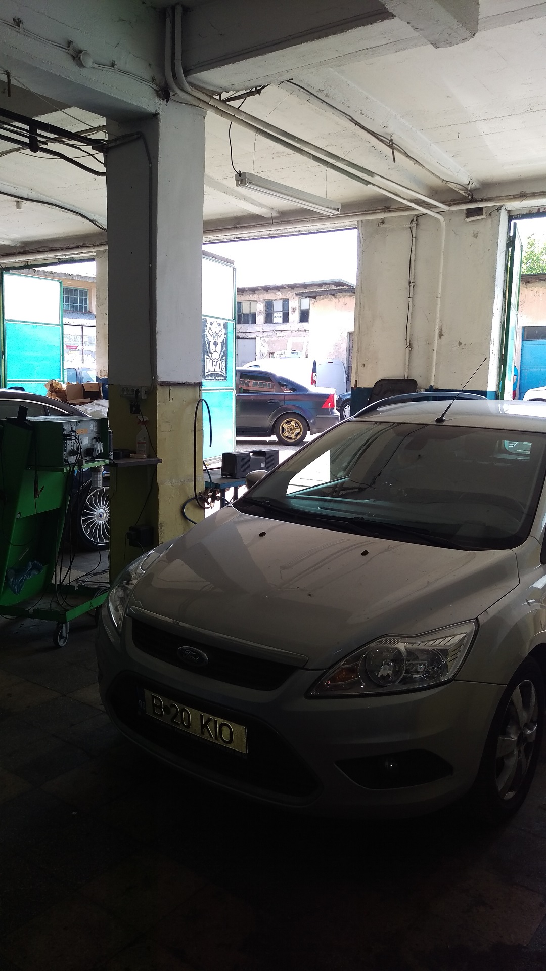

Am fost sa fac geometria la niste baieti in Catelu, super multumit de serviciile oamenilor dar si de pret (mi-au cerut 60ron fata-spate pentru geometri 3D computerizata). Unghiurile au fost la 0.03* spate (ambele roti) si 0.12* fata (ambele roti)...adica aproape de perfectiune...am plecat de acolo si am constatat ca volanul e putin spre stanga..si am verificat si eu si baiatul de acolo sa fie drept cand l-a blocat pe pozitie. Probabil o sa il las asa, daca ma enerveaza prea rau ma duc inapoi sa il ajusteze putin.
Nu prea se vede dar eu stiu ca e acolo :|
Ca review pot sa zic ca masina e din nou stabila, si am scapat si de vreo 2 scartaieli pe care le aveam. Cred ca o sa schimb bucsele si bridele lor de la bara stabilizatoare, doar ca sa stiu ca e totul nou nout.
Comparativ cu focusuri cu care am mers recent, pot sa zic ca a mea pare cea mai stabila si linisita la bamburi si denivelari, semn ca toti banii investiti pana acum isi au o justificare.

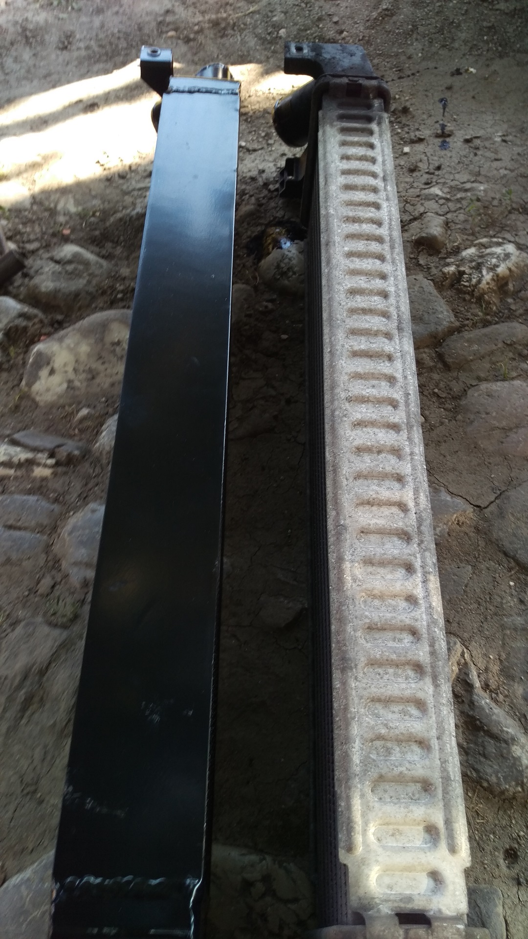

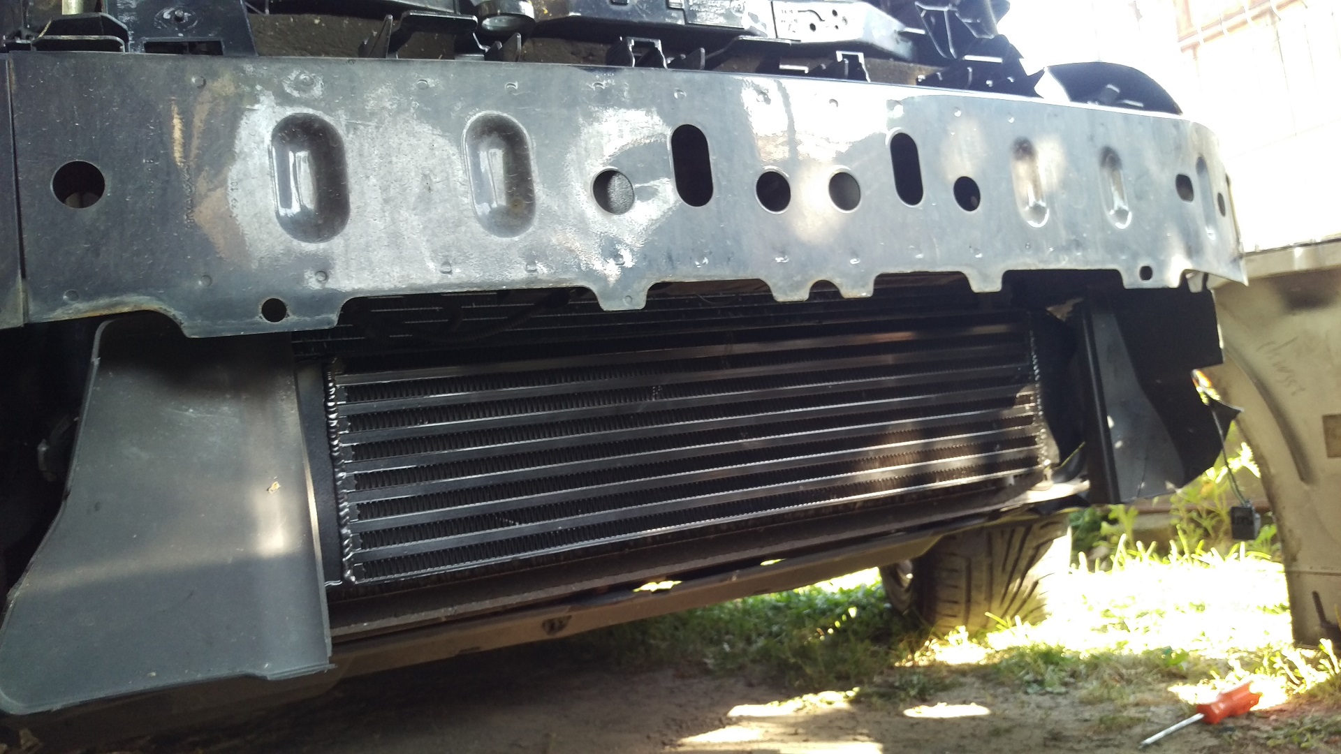

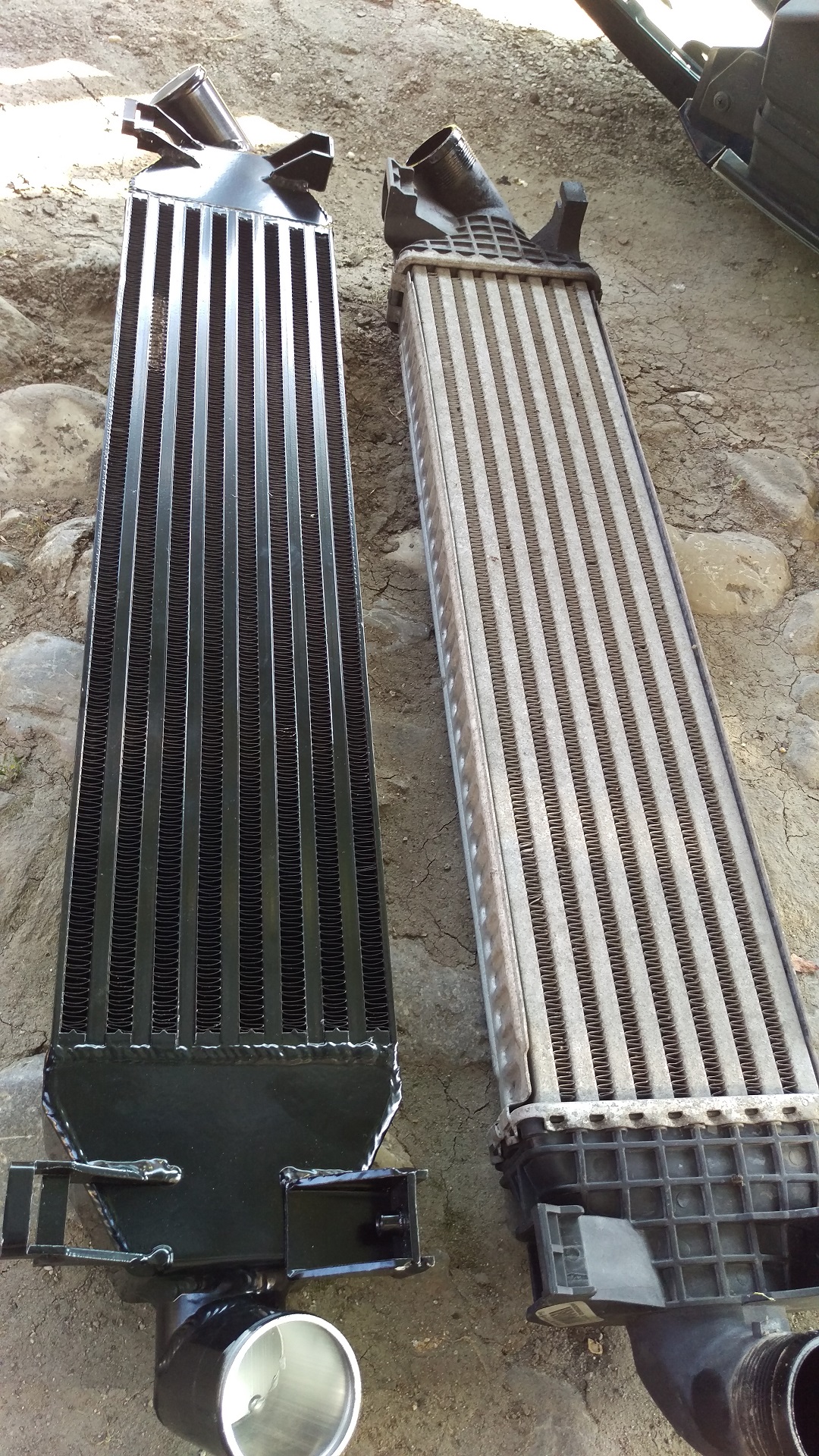

Un al doilea mic proiectel pentru mine a fost upgrade-ul la bara de CC originala, montarea duzelor de spalare faruri si upgrade de intercooler.
- Intercoolerul este un Direnza Motorsport black edition, stage 1 pentru Focus ST.
A venit plug and play pe masina iar montajul a fost banal spre usor, nefiind nevoie sa demontezi bara (eu am facut-o ca sa o schimb)
Cateva poze cu el din timpul montajului:
Ca si rezultat pot sa spun ca masina nu se mai simte chiar atat de lesinata in zilele caniculare, clar trage mai bine. Seara cand e racoare se simte si mai mare diferenta. Una peste alta mi se pare ideal pentru configuratia mea, nu am simtit lag.
Montajul la bara a mers ca uns, din pacate gaurile de spalatoare a trebuit sa le dau eu dupa marcajele existente pe spate. Nu sunt ca din fabrica dar au iesit bine.

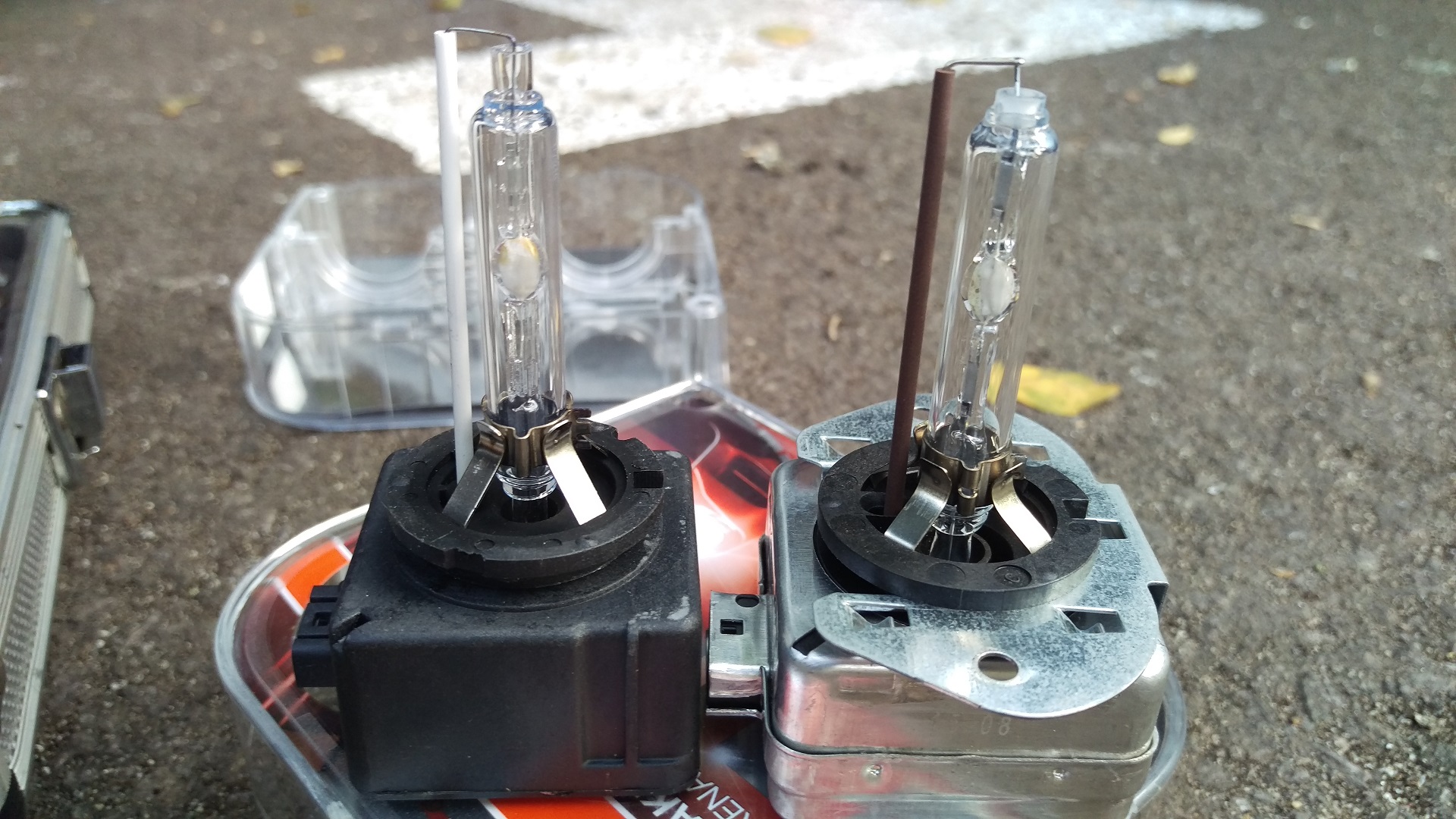

De vreo luna incepuse sa imi palpaie becul de faza scurta de pe stanga, noroc ca un prieten m-a ajutat cu 2 becuri osram. Acum lumina e uniforma dar visul meu e sa cumpar Osram Blue Vision, probabil la primavara.
Urmeaza inca 2 upgrade-uri importante pentru mine, sa speram ca urmatorul episod va urma in maxim o saptamana.
