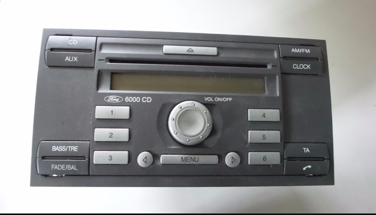

Mesajde ryanlysander » 29 Mar 2018, 14:56
masina mea este dotata cu acest model de player audioImagine
Intrebarea mea este daca pot monta acest modul https://www.olx.ro/oferta/cablu-adaptor-auxiliar-aux-usb-ford-focus-IDa3Wcj.html#cbd90ff66a de auxiliar care necesita intrare de micro usb in spatele playerului, sau sunt nevoit sa iau acesta alternativa https://www.olx.ro/oferta/cablu-aux-jack-ford-1-5-m-cheite-asigur-montaj-ID8KtM3.html#cbd90ff66a, iar in cazul in care trebuie sa aleg a doua varianta, exista un mod de a masca cat de cat cablul ca sa fie estetic placut, pentru ca am vazut acest clip https://www.youtube.com/watch?v=BJ8JLO0V1kc&t=182s si nu mi se pare tocmai ok.
ryanlysander
Mesaje: 3
Membru din: 29 Mar 2018, 14:40
Re: Mufa aux Ford Focus 2 - Model Sony CD
Mesajde xman_ghio » 29 Mar 2018, 15:23
Salut!
Primul cablu nu merge ca nu ai unde sa "introduci" micro usb in spatele playerului. Al doilea nu are rost pentru ca ai (ar trebui sa ai) in torpedou mufa Aux In. Si eu am acelasi tip de player si in torpedou am mufa Aux.
xman_ghio
Mesaje: 41
Membru din: 20 Iun 2011, 16:52
Maşina: Ford Focus 2 1.6 diesel 2006 109cp
VIN: WFOWXXGCDW6Y17363
Mesajde ryanlysander » 29 Mar 2018, 15:30
$1 scrie:$2alut!
Unde mai exact in torpedou? M-am uitat pe rama ( partea din interior, cum deschizi torpedoul ) unde e locul dedicat pentru aux ... am acel plastic decupat pentru a fi scos si a introduce modulul de aux, dar nimic mai mult.
Intreb mai mult ca am vazut pe youtube ca unii au undeva in fundul torpedoului mufa si poate e ceva tipic, si momentan nu pot sa ma duc la masina sa verific.
ryanlysander
Mesaje: 3
Mesajde jeffe » 29 Mar 2018, 16:16
Daca nu ai mufa alba de AUX in torpedo, atunci poti sa iei al doilea cablu si sa il conectezi, e cel mai simplu asa.

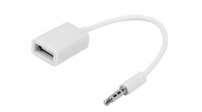

Am o intrebare, puteti sa-mi spuneti va rog, daca acest cablu cu mufa jack si USB ( pentru intrare stick), ar functioneaza daca l-as baga in mufa auxiliara a masinii? Va multumesc!
claudiu_89
Mesaje: 24
Membru din: 19 Iul 2016, 20:17
Re: Montaj mufa AUX pe Fiesta MK6/Focus Mk2!
Mesajde biking2 » 29 Mar 2019, 09:48
Nu,are 4 inele la jack.
