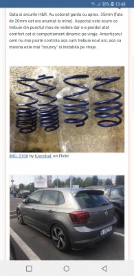

Mesajde A n d r e i » 26 Oct 2018, 10:38
Pe amortizoarele stoc? Citisem pe alt forum ca un user si-a montat arcuri cu garda mai joasa si a pierdut din stabilitate...pentru ca nu mai lucrau amortizoarele in zona lor. In fine, o fi la ford altfel. Fa niste poze ziua sa vedem mai bine...evebtual o comparatie cu stoc

Salut. Dap. Pe amortizoarele stock. Ford le vinde asa.
Eibach pro kit sunt si pentru amortizoarele stock si cred ca vin la pachet si cu un alt tip de amortizoare de la Bilstein (kitul complet cred ca se cheama Bilstein B12). Insa cu acestea, va fi afectat confortul ceva mai tare decat cu cele stock, intrucat amortizoarele bilstein sunt pe gaz. Astea stock cred ca au si ulei.
E imposibil ca odata coborata garda la sol, sa pierzi din stabilitate intrucat se modifica centrul de greutate, asta daca amortizoarele stock sunt in stare buna. Cel mai probabil user-ul respectiv avea probleme cu amortizoarele stock (erau sub limita eficientei).
Eibach pro kit sunt progresive, adica la mers normal, confortul e ca si cu arcurile stock, la mers sportiv sunt mai tari/pe viraje nu mai sare masina de fund si nu se ma inclina asa tare plus ca dispare tangajul la acceleratie/deceleratie.
La mine erau evidente simptomele astea datorita greutatii mari a motorului pe puntea fata si a cuplului mare, simptome care au disparut odata cu schimbarea arcurilor. Pe motorizarile mai mici, am observat ca aceste simptome nu sunt asa de evidente (de ex. pe 1.0 ecoboost unde motorul e foarte usor si cuplul e mic).
Inca nu am apucat sa testez la viteza mare, gen autostrada. Ramane sa revin cu impresii.

Mesajde A n d r e i » 26 Oct 2018, 12:45
Exclus ca masina userului respectiv sa aiba amortizoarele uzate. Era un polo gti nou. Sunt tare interesat de modificare. Cat te-a costat?

Mesajde djkoss86 » 26 Oct 2018, 12:52
Salut.
Arcurile eibach pro kit la Ford costa 600 - 650 lei. Te mai costa 200 ron montajul (eu l-am facut tot la dealer) si 100 ron geometrie roti. In total cam 1000 lei. Pt. mine cei mai buni 1000 de lei investiti in masina.
Ofera si garantie 24 de luni atat la montaj cat si la piese.
Ce si-a pus prietenul tau acolo sunt arcuri H&R care sunt total altceva, sunt mult mai rigide decat eibach pro kit si nu sunt pentru amortizoare stock. Exista si pentru focus varianta de H&R insa masina coboara prea mult, undeva la 40 - 45 mm si sunt mai dure. Mai mult, nu merg cu amortizoare stock.
Lated edit: Sa-i zici userului ca a pierdut din stabilitate pentru ca ii trebuie amortizoare mai scurte. Arcurile alea au coborat prea mult si au mancat cred ca jumatate din cursa amortizoarelor = de aici si ineficienta pe viraje.
Nu prea a studiat inainte sa si le cumpere:)
