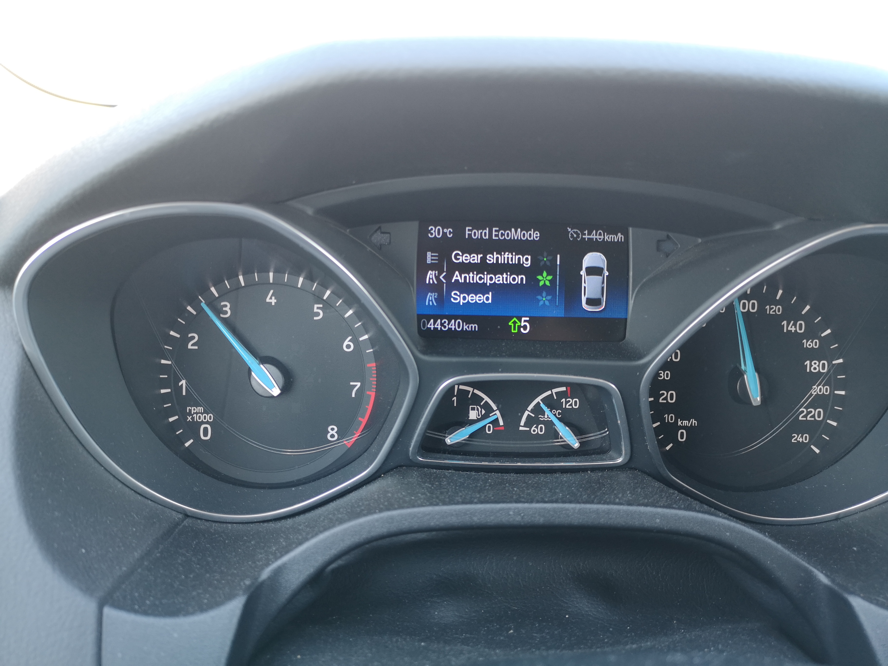

Mesajde CostiCosti123 » 25 Iul 2019, 20:19
După un concediu la mare și ceva plimbări suplimentare, am mai acumulat aproximativ 5.000 de km. După o plimbare neplanificată până la Deva am obținut următoarele performanțe:
- 0/5 petale la schimbatul treptelor de viteză
- 5/5 petale la anticiparea traficului
- 0/5 petale la viteza de deplasare
- 94 kmph viteza medie de deplasare
Pozele sunt făcute la sfârșitul drumului Brașov - Deva - Brașov, efectuat într-o singură zi (astăzi mai exact).
Am făcut și un film la volan (fix ca un cocalar) să-mi testez noua cameră de la telefon :))
Pe scurt, mașina merge ca în prima zi. De fapt, ceva mai repede decât în prima zi :D

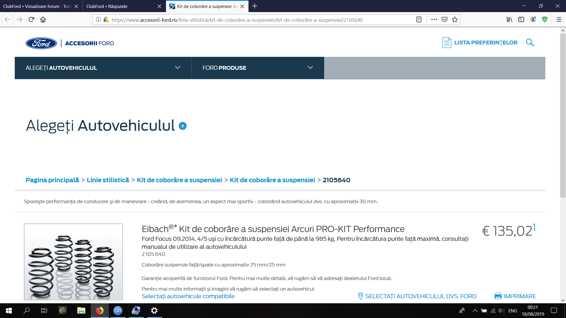

Mesajde DragosHonda » 25 Iul 2019, 21:07
Ai alergat-o un pic se vede dupa viteza medie :).La cati mai multi km fara probleme. Legat de arcuri stiu ca si Ford avea o varinta sport sau sunt tot Eibach rebraduite si mai scumpe?
DragosHonda
Mesaje: 108
Membru din: 16 Oct 2016, 20:25
Maşina: Ford Focus MK4
Re: Focus 1.5 EcoBoost - jurnal de bord
Mesajde andrei.dudu » 25 Iul 2019, 22:43
Asta este pe site-ul de accesorii ford la modelul 2014. Parca la facelift este mai ieftin. Vad ca sunt Eibach.
Edit: la facelift dupa 2014 costa 135.02 eur -> asta da diferenta ...

Mesajde CostiCosti123 » 26 Iul 2019, 05:36
Salut Dragoș,
Astea sunt arcurile (potrivite pentru mașina mea): https://www.accesorii-ford.ro/linie-sti ... ei/2105640
Fiecare mașină (în funcție de generație) are alte arcuri, dacă vrei ceva pentru tine le găsești pe site-ul ăsta.

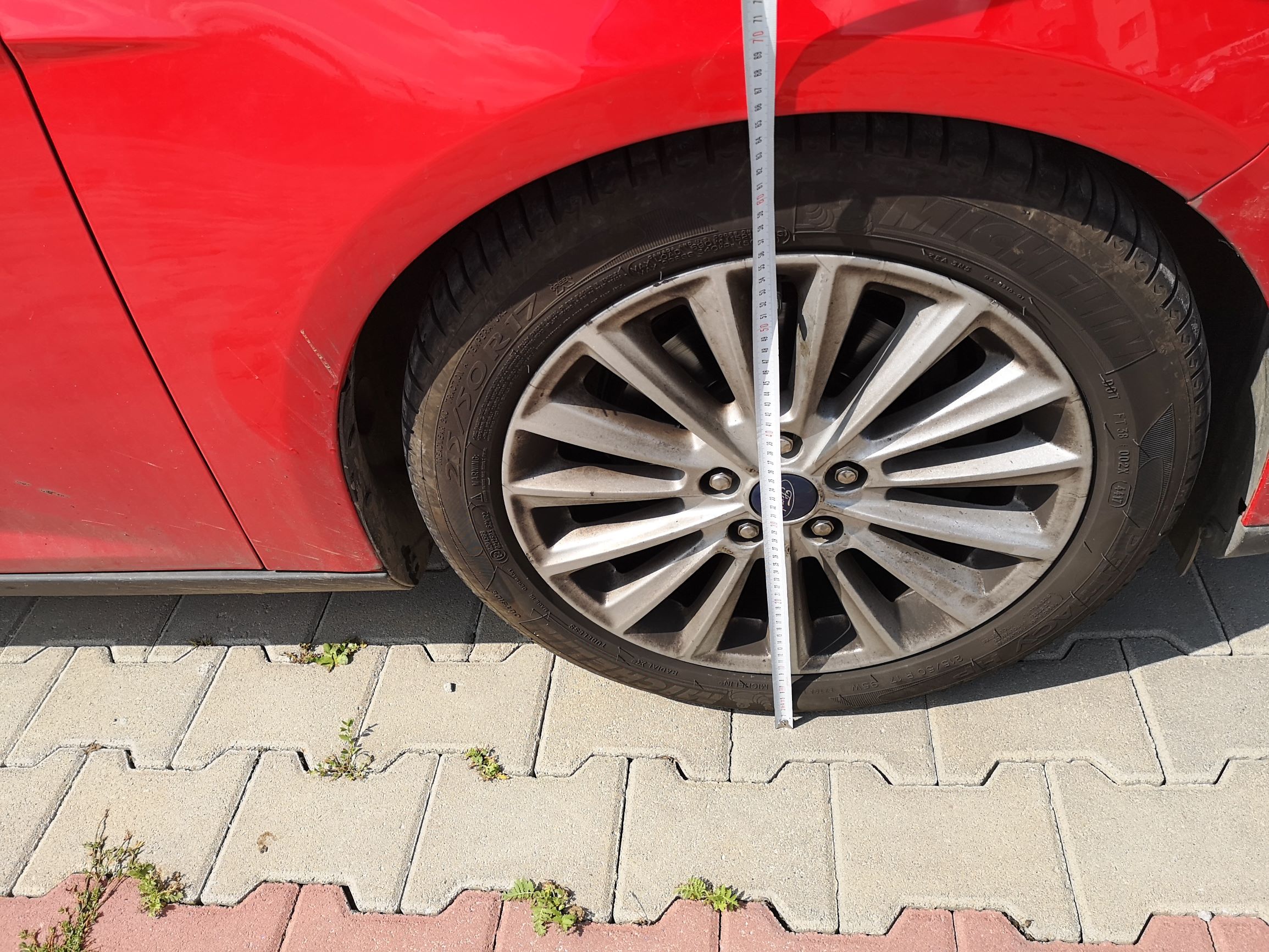

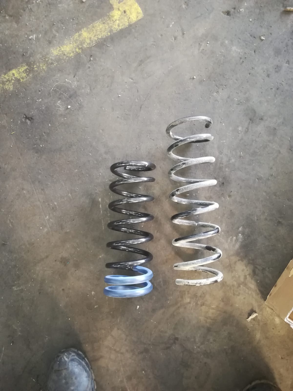

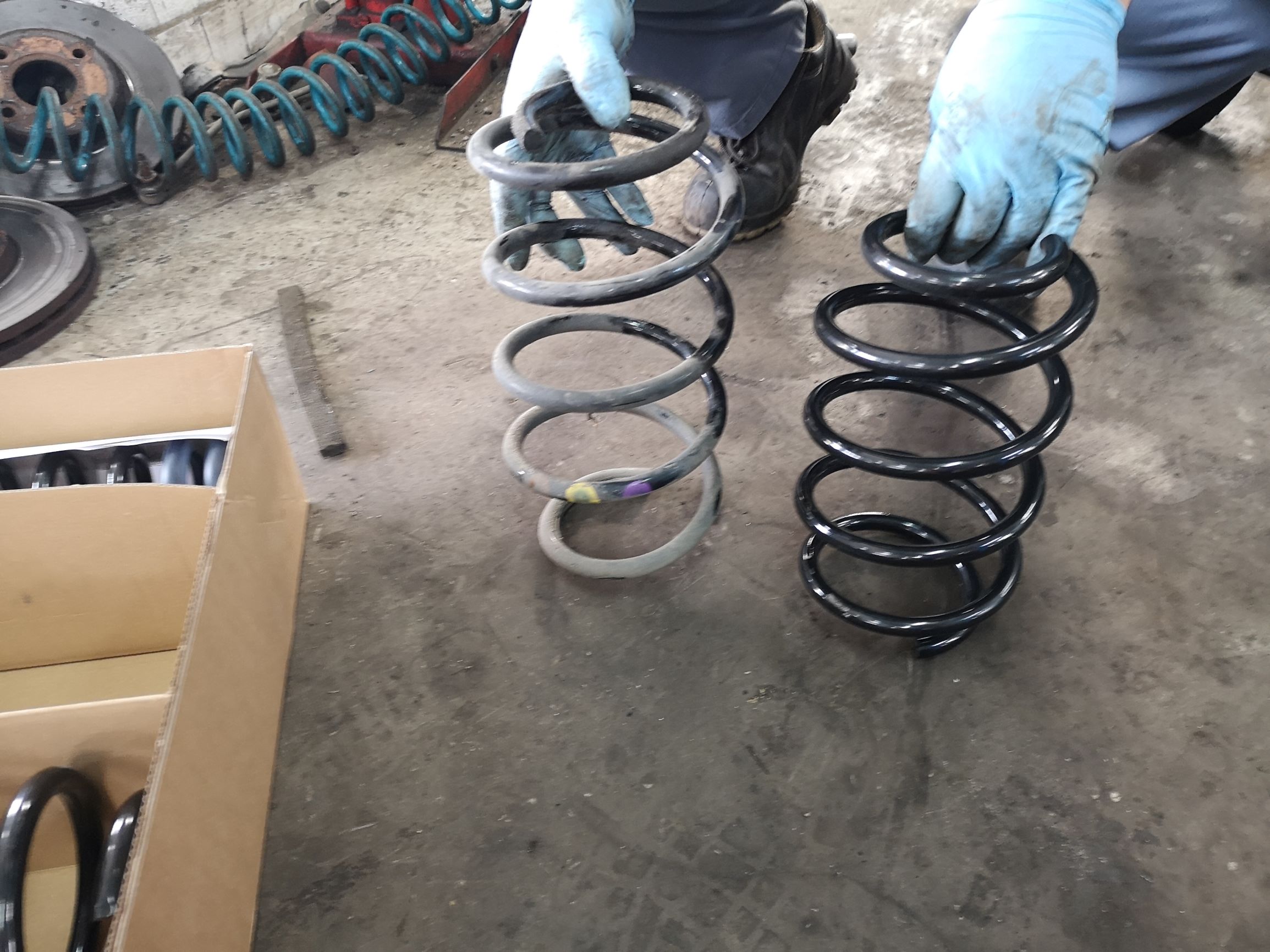

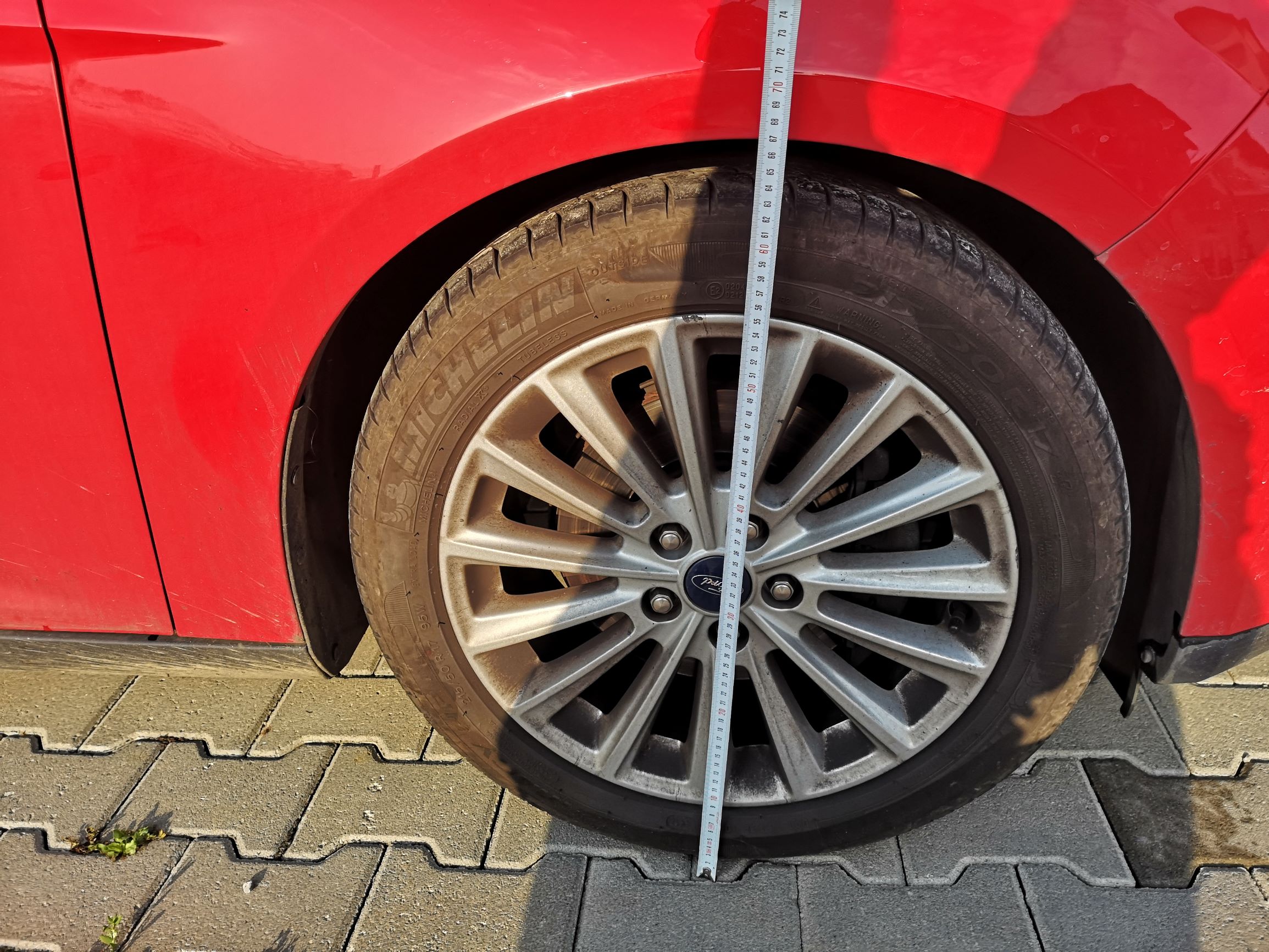

Mesajde CostiCosti123 » 17 Aug 2019, 12:57
Salutare tuturor!
Gata, am facut-o si pe asta. Avem arcuri Eibach noi! :D Incep cu cateva impresii:
- la viteze mici nu sunt diferente
- arcurile sunt semnificativ mai scurte si usor progresive (se vede in poze) si implicit creste confortul la accelerari si franari brutale
- denivelarile banale la viteze mici nu se simt diferit fata de stock, la viteze mari se simt binisor
- intrarea in viraje cu viteza mare o poti face cu mai multa siguranta, deoarece masina are ruliul redus
- accelerarea si decelerarea imbunatatite marginal (voi face cateva filmari noi), presupun ca nu se mai lupta atat motorul cu cu inertia fetei masinii (fiind si ea o masa rotativa) care tindea sa o ridice de bot
Cam atat pana in acest moment, daca aveti curiozitati sau intrebari scrieti aici si va raspund.
Numai bine si drumuri sigure tuturor!
Puntea spate - Eibach
Puntea spate - Stock
Puntea fata - Eibach
Puntea fata - Stock
Comparatie arcuri - spate
Comparatie arcuri - fata

Salut arata bine s-a diminuat distanta dintre aripa și roată binișor. Am avut și eu Eibach pe Honda și au făcut o mare diferență la toate capitolele singura problema a fost denivelările din sosea și rampele de la parcările subterane sau etajate. De măsurat sa masori distanta după 24 ore spune și în fisa tehnica a arcurilor o sa se mai lase un pic. Dacă ii mai pui și niște jante pe 18 o sa se schimbe dinamica mașinii și mai mult în bine.

Cum îți dai seama care este pt benzina si acre pt diesel? Si care sunt pt hatch, sedan, break?

In sus stanga pe site gasesti butonul "Gaseste Autovehiculul", face site-ul tot pe urma :)

Mai lasa-le un pic sa-si intre bine in rol. Sa treaca ceva km cu ele si senzatia va fi si mai misto. A crescut stabilitatea pentru ca a scazut centrul de greutate, intra mai putin aer sub masina. Am inteles ca senzatia completa e cu tot cu amortizoare sport, insa nu stiu cat de confortabila va ramane.
O sa se mai lase un pic in urmatorii 1000 de km.
