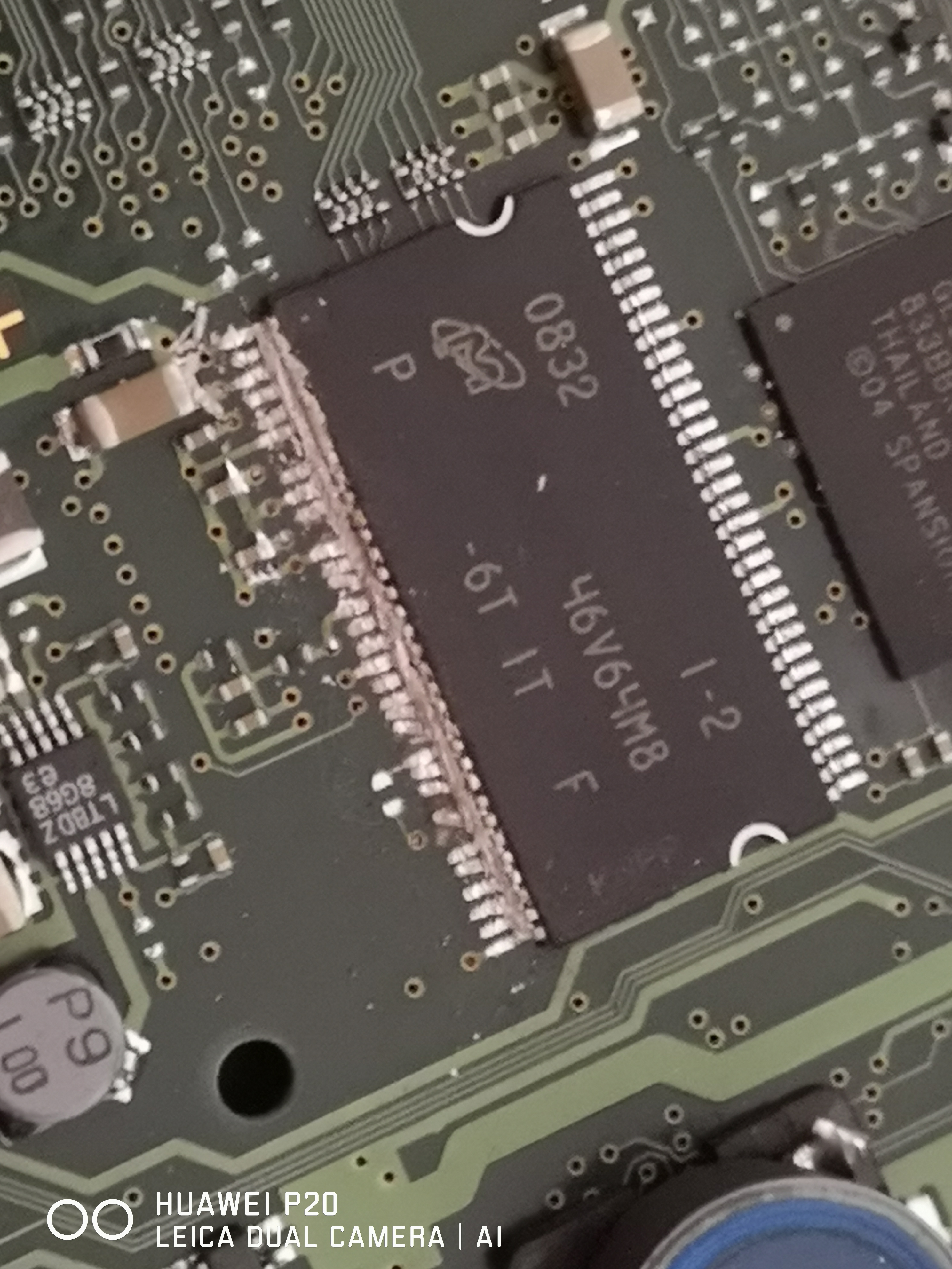

Mesajde al3xisos » 05 Ian 2019, 23:22
Credeti ca mai pot fi reparate contactele?

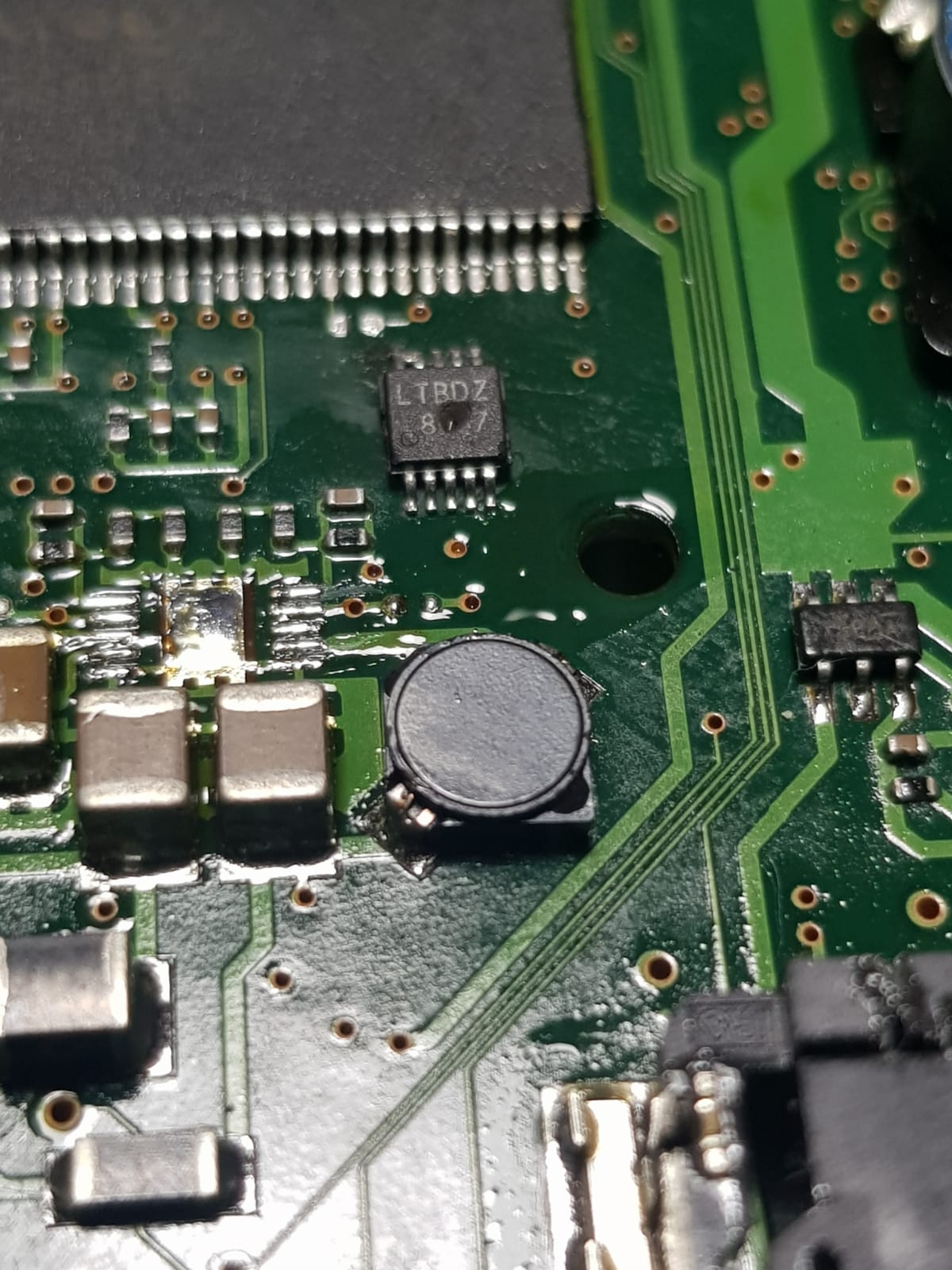

Mesajde ROBERTby2000 » 11 Noi 2019, 19:31
schimbat cele 2 circuite de RAM tot nu porneste. masurat tensiune pe ele...lipsa. am nevoie de un LTC3407 (are o gaurica in el)

Mesajde ROBERTby2000 » 14 Noi 2019, 08:47
Nu porneste.si asta ca s-a incercat de multe ori cu bateria terminata.

Mesajde ROBERTby2000 » 14 Noi 2019, 10:06
la mine a murit navigatia dupa multe incercari de a porniri cu bateria descarcata. ideea este ca la mine RAMii sunt buni. nu am tensiune pe ei datorita sursei care s-a defectat. circuitul integrat de sursa este 12 lei...doar ca nu mai are nimeni pe stoc.la tine daca schimbi RAMii se rezolva si problema .
