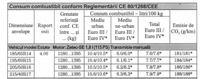

Mesajde vasilebandi18 » 19 Iun 2018, 19:18
Va salut Ford-isti.Am si eu o rugaminte ,spuneti care stiti ce consum trebe sa aiba un ford focus 1 Ghia de 1.8. 115 cai benzina ,consum urban ,extraurban si evenfual mixt.Multumesc anticipat.

Mesajde Automatistul » 05 Aug 2018, 20:39
Se citește manualul de utilizare, este pe forum.
Atenție pe viitor, mesajul prezentat să aibă legătură cu subiectul.
Raport închis.
