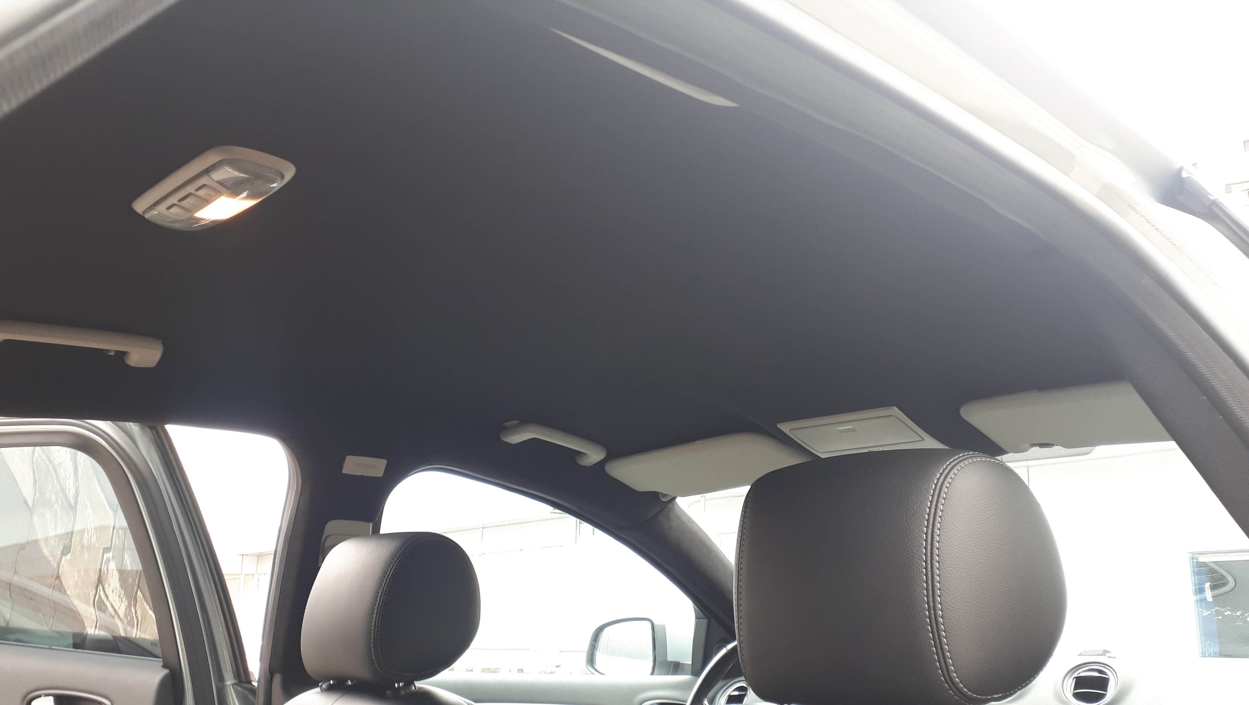

Mic update: acum are plafon textil pe negru; la fel si pe stalpi. Poate in timp voi vopsi si parasolarele pe negru, dar pare ca da bine si asa.
Urmeaza sa mai gasesc pe cineva dispus sa ma ajute cu rezolvarea greierilor de prin portiere si bord.

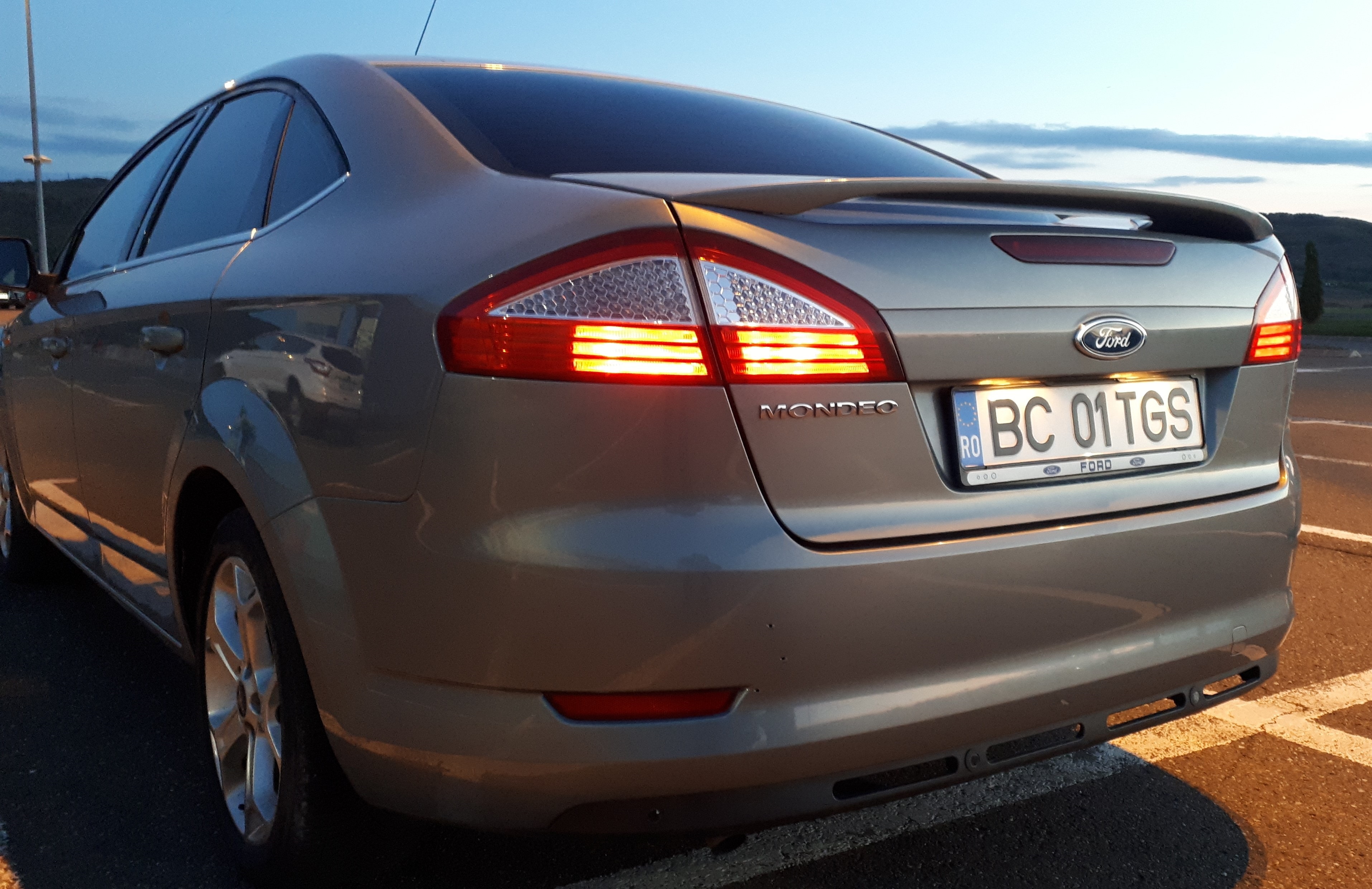

Semnalizatoare noi :)
Cele vechi erau oxidate. Va urma cat de curand un eleron original, de pe un hatchback.

Mai trecem in revista o vizita la "estetician":
- reconditionat ambele praguri
- reconditionat ambele aripi spate
- lipit eleron :D
- revopsit in negru ambele sine ale scaunului sofer (erau usor ruginite)
- schimbat racord flexibil
In poze ma laud doar cu eleronul, n-are rost sa pozez praguri si aripi ca oricum nu am telefon cu camera wow.
Se pare ca masina a mai avut pragul drept schimbat, dar incepuse sa rugineasca din cauza ca "mesterul" nu a gresat cu ceara sudura si a inceput sa faca gaura (plus chitul, care l-a inderpartat pe tot). Am fost surprins in schimb sa aflu ca restul de tabla e al ei.
Din pacate nu am scapat de acel sunet de toba sparta cand o calc mai serios, speram sa fie racordul de vina, dar se pare ca nu. Orice idei ati avea unde sa verific, ar fi bine venite.
Ce a mai ramas de facut: ambele grile pe fata, ceva greieri din zona bordului langa radio, dar trebuie sa gasesc pe cineva care stie cum sa declipseze tot, fara sa rupa plasticele.

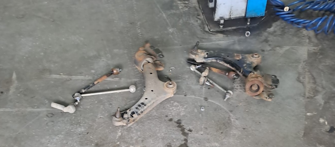

Jurnal de bord: inca o luna in care nu scap de schimbat piese :)) Macar de data asta sunt in mare parte consumabile, deci nu umblu prea mult la ea.
Am facut doar 7000 km de la ultimul schimb de ulei, dar vad ca a inceput sa se innegreasca deja si prefer sa-l dau afara. Inclusiv baia de ulei s-o curat. Sper sa nu am vreun Kinder cu surprize pe acolo.
Inca ma dispera faptul ca, in mers, se aude acea "paraiala" ca de toba sparta mai ales cand o calc ceva mai serios. Am luat o garnitura noua pentru galeria de evacuare, cine stie, poate de acolo e problema. Ce a ramas neschimbat pe evacuare e doar galeria in sine care vine cu tot cu catalizator.
Urmeaza un test de compresie pe toate pistoanele, ma gandesc ca s-ar putea auzi si din cauza unor supape ciobite/lovite/indoite etc.
Mai trecem in istoric:
- ulei 5w-30 original Ford Motorcraft + filtru Mann
- filtru Mann aer + polen
- bare torsiune originale fata/spate (SH) intr-o stare suprinzator de buna + bielete antiruliu noi
- grila radiator pe negru (SH)
- garnitura galerie de evacuare Elring
- discuri frana spate TRW
Dupa asta, trebuie sa ma gandesc serios sa schimb pompa de carburant si sa spal rezervorul, clasica problema cu pornitul la rece de cand a venit frigul.

Salutare! Faina masinuta! Am vazut in postarile trecute ca ai refacut plafonul. L-ai facut singur sau ai apelat la un atelier specializat?

Mesajde Artanis94 » 21 Oct 2022, 20:51
Salut.
Am apelat la un tip care se ocupa cu asa ceva, nu are un atelier anume. A demontat plafonul si l-a refacut la el acasa.
In schimb nu mi-a putut vopsi si restul de plastice in negru, si cred ca ma voi ocupa eu cat de curand. Doar ca nu stiu ce tip de spray sa folosesc; trebuie ceva non-toxic + primer, sa nu ma trezesc ca ramane vopseaua de pe manere pe mainile pasagerilor :))

Artanis94 scrie:Mic update: acum are plafon textil pe negru; la fel si pe stalpi. Poate in timp voi vopsi si parasolarele pe negru, dar pare ca da bine si asa.
Imi place cum a iesit plafonul tau...

In rest, m-am apucat de reparat suspensia ca e cea originala de 14 ani si e vai de ea. Momentam am schimbat doar bratele si bucsele pe fata, luna asta ma ocup de tot ce inseamna suspensie spate (fara arcuri, ca "e" bune).
In plus, catalizatorul e copt si crapat la margini. L-am verificat cu o camera endoscop si e efectiv scrum. Foarte probabil din cauza asta sa mai faca figuri cu pornitul la rece, si tot de acolo sa vina si acel sunet de toba sparta in mers. Vom vedea luna urmatoare cat ma mai costa si acela. :|
Am verificat si fulia la alternator mai bine - in mod surprinzator, nu face galagie. Si e original, nu pare ca s-a umblat deloc la el. Dar tot va trebui sa-l dau la reconditionat, ca acel "mieunat" ma gandesc ca tot de la el se aude, mai ales cand sunt multi consumatori porniti (faza lunga, restul de becuri, AC etc.).
