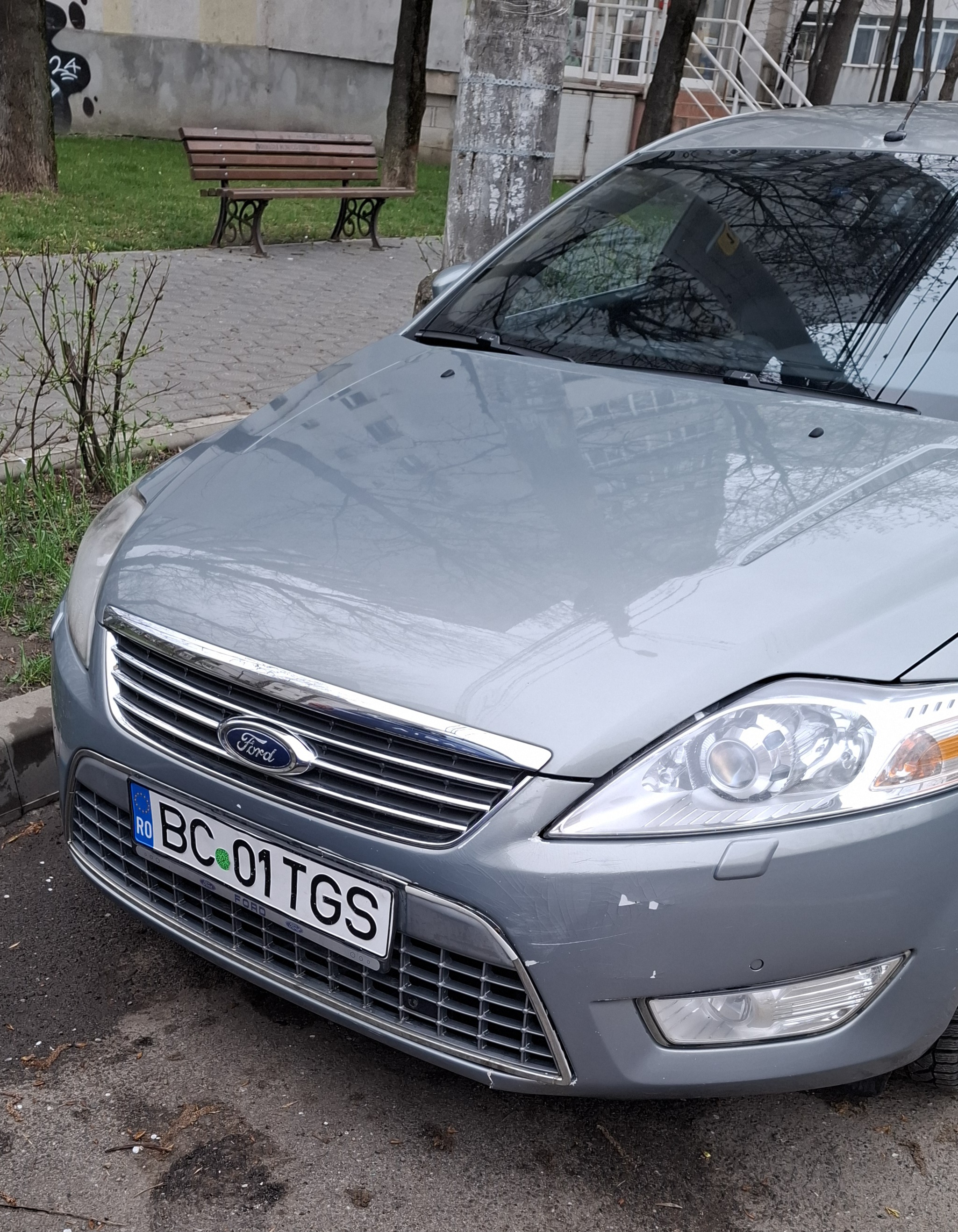

28 Mar 2025, 18:30
ODO 203.620 km
Ca tot n-am mai postat de mult, a trebuit sa se intample ceva.
1. A murit claxonul; probleme electrice. - 100 lei
2. Butonul de la portbagaj nu mai actiona deschiderea, mergea doar din cheie; tot probleme electrice. - 100 lei
3. Macaraua de la geamul stanga-spate s-a cerut si aceea schimbata. Am stat cu banda scoci lipita de geam pana am rezolvat. :)) - 250 lei
4. De plictiseala, am schimbat grila fata cu una de Ghia. Nu sunt fan crom pe masina, dar parca arata mai bine asa. - 100 lei
5. Am gasit si tamponul ce tine capota sa nu mai flambeze. - 200 lei m-a costat dracia asta, doar pe original se gaseste.
Am gasit o bara fata pe culoare, de Titanium S la dezmembrari, dar ei vor 1500 lei pe ea. E completa cu toate cele, exceptie senzori de parcare. Sper sa se potriveasca senzorii de pe bara standard pe cea sport. Le-am facut vreo 4 oferte de 1100-1200 lei, nu am primit nici un semn inapoi de la firma respectiva. Ii mai frec la icre in Aprilie. Eventual, ma duc sa o ridic personal daca sunt dispusi la negocieri. Mi se pare cam multicel 1500 lei o bara de Mondeo.
FiÅŸiere ataÅŸate
