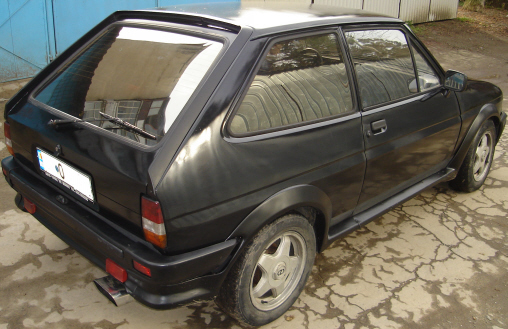

In final am reusit sa pun masina pe roti si sa o duc la vopsit.
Dar cea mai mare problema era ca nu aveam motorul reparat si bugetul era pe zero.
Am avut o solutie pentru moment.Am bagat in masina motorul diesel si am reusit sa trec cu bine R.A.R-ul si sa o transcriu pe numele meu.
Asa arata fiesta acum(foto).
Marea mea problema este ca nu gasesc un motor bun pe care sa-l pun sub capota.
Am incercat cu 1,6 16v de pe escort din 92-94 dar are multa electrica si nu am gasit decat la dezmembrari si era incomplet.
As incerca cu un motor de escort xr3 injectie mecanica.
Cine ma ajuta cu sfaturi??? Sau poate stiti vre-un motor ok?

Mesajde Maximilian » 22 Mar 2008, 21:46
Uite cam ce face un om pasionat. Felicitari, si bafta in gasirea unui motor bun pentru masina ta, ca nu degeaba e XR2, se cere ceva mai nervos un pic! :D

Mesajde Alex_1121 » 27 Mar 2008, 19:17
FOARTE TARE... Chiar foarte tare...eu unul am ramas foarte impresionant
Ce sa spun,masina a iesit foarte frumoasa la final si sper ca merita toti banutii si tot timpul investit in ea.
Singurul lucru care nu mi-a placut(minor ):mi se pare exagerata evacuarea pt o masina asa micuta ...dar in rest... :) tot respectu' :)

Mesajde mircea.xr2 » 27 Mar 2008, 20:15
multumesc mult pentru aprecieri..... ma bucur ca va place fiestuta mea.....eu chiar sunt multumit de ea si voi fi si mai multumit cand va fi asa cum vreau eu!!!

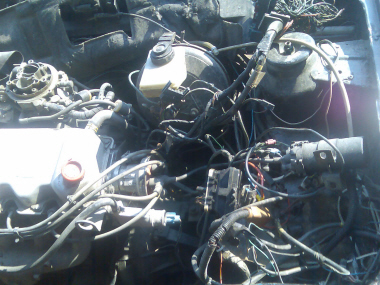

Mesajde mircea.xr2 » 21 Sep 2008, 23:55
am reusit sa gasesc un motor pe benzina.
e nervos rau de tot.
sunt la capitolul de teste si reglaje, dar totul merge bine momentan.
