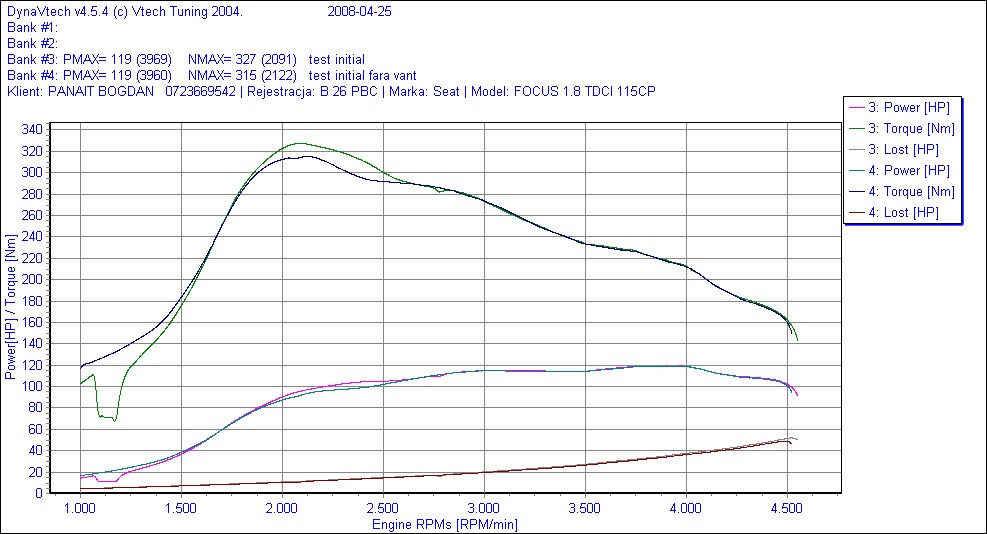

dupa cum am promis.
asta este, imi pun cenusa in cap.
se pare ca softul original produce mai multi cai putere decit datele oferite de producator.
prima poza este fisa cu softul modificat. cresterea de cuplu este semnificativa dar puterea cistigata este de doar 15 cai.
urmarea.... am cerut rezilierea contractului si restituirea banilor. urmeaza sa fac un tuning cu unichip. un fel de powerbox. este un calc care se leaga la ecu, pe care poti memora 3 softuri(orig, safe, race) pe care le poti schimba oricind. de data asta tuningul ii voi face paralel cu dyno, ca sa stiu pe ce dau banii acum
dupa ce am schimbat softul modificat si am trecut pe cel original s-a simtit. masina nu mai tragea ca inainte. sincer imi placea cum tragea cu softul modificat, dar eram pacalit doar de acel cuplu imens.
aviz amatorilor de resoftari. faceti dyno test in timpul operatiunii de resoftare, ca sa stii pe ce dati bani.
azi, acolo unde am facut testul dyno mai erau 2 tipi cu un seat cupra care pe soft orig a iesit 196 ps iar cu soft modificat de dimpsort, colaboratorul lui @doc, a ajusn la doar 216ps. cam putin cu mapele astea modificate
