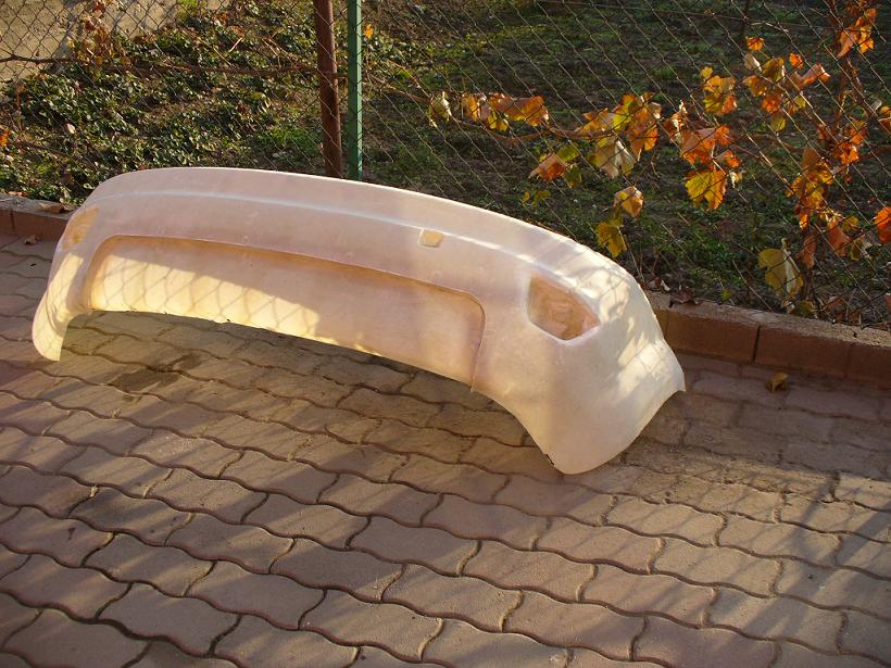

munca la noua bara spate merge incetior, dar merge... dupa ce am facut o matrita dupa vechea bara, am turnat fibra in matrita si am obtinut bara pe care o sa lucrez. in poze o sa vedeti bara bruta din fibra, zic ca e in forma bruta pt ca nu am taiat excesul de fibra, de aceea poate arata mai dubios pe alocuri. am facut si difuzorul barii care mai trebuie doar fixat cu fibra si decupat in zona tobelor. maine sper sa mai avansez putin, o sa va tin la curent cu poze.

Mesajde zero_patru_hol » 15 Noi 2008, 17:33
astazi am reusit sa finalizez difuzorul, sa indepartez excesul de fibra... si cam atat saptamana asta :D .

Daca ai vreme, scrie in mare cate ceva despre lucrul cu fibra; despre cum ai obtinut matrita; ce costuri implica...

Mesajde zero_patru_hol » 19 Noi 2008, 18:14
$1 scrie:$2ravo pentru munca.
in principiu cu fibra se lucreaza destul de simplu. este o plasa de armare care se imbiba cu o rasina, dupa imbibare plasa aceea are proprietatile unei carpe ude si ia orice forma. pt ca rasina sa reactioneze si sa se intareasca trebuie amestecata inainte de toate cu o substanta "intaritor". in cazul in care doriti sa luati un mulaj trebuie dat inainte cu o ceara care impiedica aderarea fibrei la suport. ceara se aplica foarte simplu cu un burete si se intinde pe suport ca si o crema, ceva de genul asta dar e putin mai solida. rasina, intaritorul si plasa de armare pt matrita si dupa aceea realizarea altei bari din matrita a costat in jur de 120lei.
pun si cateva poze poate iti e mai clar.
1. speli bine suportul
2. dupa uscare dai bine cu ceara(daca nu se lipeste fibra si nu o mai dezlipesti niciodata)
3. pregatesti rasina cu intaritor
4. dai un strat de rasina pe suport ca sa se lipeasca un pic plasa
5. se imbiba plasa foarte bine cu rasina pana iese tot aerul
asta ar fi in mare...
