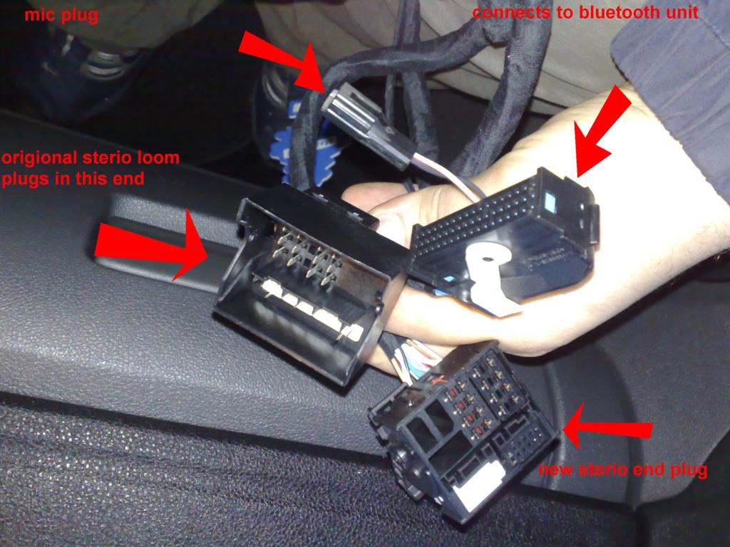

Este un modul separat de bluetooth/voice control, microfon si instalatie pt.conectarea modulului. O sa ai conexiune bluetooth cu telefonul pe display si comenzi vocale la telefon, cd/radio, clima, navigatie.
Modulul costa cam 200 euro la Forcar, instalatia Y de Fiesta cam 70 euro si microfonul cam 50 euro. Masina ta fiind 2003 ai nevoie si de un modul radio/cd mai nou (2004-2005 cu abtipild rosu pe top) pt. compabilitate, eu l-am schimbat si nu sa gaseste si e si o gramada de bani dar cauti un donator care nu e interesat de bluetooth cu un Mondeo mai nou sau Focus 2 si faci schimb ;)

sharkman,376968 scrie:Este un modul separat de bluetooth/voice control, microfon si instalatie pt.conectarea modulului.
Poti te rog sa-mi dai mai multe detalii? Stii unde se gaseste? Un link, ceva...
Multumesc!

Mesajde sharkman » 09 Feb 2009, 01:23
Saize a expirat timpul de edit... de link-ul de mai sus postat de inu m-am folosit si eu, este direct fit pt 6000, Sony, la Mondeo iti trebuie microfon de Mondeo, modul in engleza pt Mondeo mk3, cablul Y de Fiesta fiind cel mai ieftin si la Denso sat navi mai trebuie sa adaugi 2 fire intre instalatia masinii si cablul Y pt. voice guidance ca altfel nu o mai auzi pe tanti aia de-ti zice pe unde so iei. Dar cea mai mare problema e cu modulul audio masinile vostre fiind majoritatea 2003.
Uite si niste poze de pe link-ul mentionat

Mesajde mmorut » 09 Feb 2009, 01:41
Se pare ca este totusi prea scump... Nu ma asteptam sa fie nevoie de atitea "chestii". Cred ca o sa mai astept un pic.
