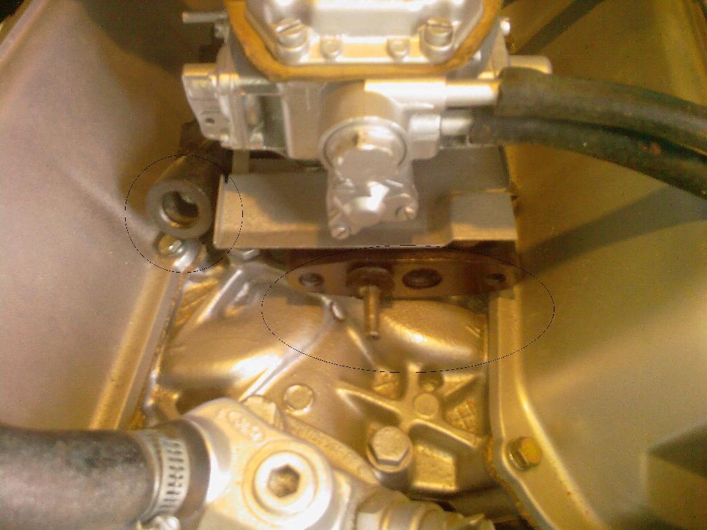

Mesajde enache.andrei » 22 Oct 2009, 18:29
Alta intrebare legate de motor :)
Ma intereseaza orificiile pe care le are suportul pe care e asezat carburatorul, care si unde vin conectate, o parte stiu ce e cu ele, o parte imi sunt straine. Mai jos sunt pozele. Merci :)
Ford Granada 1982 2.3l 115cp

Mesajde bibanu47 » 22 Oct 2009, 19:35
Problema este ca nu pot sa vad daca vacumul de pe delcou e legat.
Ai modificari pe anexle motorului si din acest motiv totul e ciudat.
In prima poza,merge ori la avansul vacumatic al delcoului,ori la alt model de carburator are mai multe vacumuri pe el.
In a doua poza,merge in filtru de aer.
In ultima poza e clar,acolo vine un furtun care se continua cu o conducta metalica si merge la supapa unisens de la vacumul servofranei.
Te.as ruga sa postezi o poza de ansamblu cu toata camera motorului ca as vrea sa vad eu tot ce este pe acolo,ca sa lamurim totul. :)

Mesajde bibanu47 » 23 Oct 2009, 23:59
Da te rog sa ma scuzi,mi.a scapat aspectul,ai dreptate.
Presupun ca nou e o poala de bani nu?
Stii ca ti.am zis ca imi e frica de dantura pinioanelor.
A avut gripare pe ax si a tras greu de el.
Ce ma deranjeaza pe mine este ca de ce la suprasarcina nu sare siguranta de protectie,sunt calibrate aiurea,de ce dracu mai intercalez o sigurata de protectie pe un circuit daca nu functioneaza cand am nevoie,la scurt circuit e deja tarziu.
Un releu termic frumos,e in suprasarcina sa incins bimetalul si a dat afara cu tensiunea,nu?
