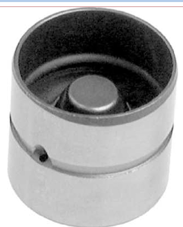

Mesajde bibanu47 » 03 Mar 2011, 16:22
Se poate forma condens acolo si peste noapte poate ingheta,(imi dau si eu cu parerea precum tiganca cu ghiocul deoarece majoritatea de pe forum lucrati la SRI si nu va treceti locatia ca va este rusine,eu de unde sa stiu daca stai in nord unde este mai frig decat in sud unde stau eu),sau mai poate ramane blocata in peretele corpului datorita uzurii si trebuie reglata din nou.
Nu recomand demontarea clapetelor,eu sustin ca e bataia tachetilor pana cand isi iau uleiul peste tot,in acest anotimp se unge mai greu din cauza vascozitatii.
Referitor la tarife,nu mai dau relatii,nu au legatura cu mine,difera de la colt la colt de strada si de la locatie la locatie,aflati la receptie cand mergeti la ei. :)

Daca nu ai toleranta necesara tachetilor si de aici poate fi pornirea grea sau de exemplu o toleranta mica de 0,10 mm la cald poate deveni 0,00 mm ceea ce inseamna ca acea supapa nu are timp si cursa necesara pentru a se poate produce copresia si implozia la capacitatea optima de lucru.
Eu le spun la toti si nu vor sa creada,chiulasa e cea mai grea si complicata lucrare din perspectiva unui motor,necesita matematica si foarte multa atentie,trebuie masurata si socotita toleranta fiecarei supape in parte si dragostea mare este la motoarele cu 16 valve sau la motoarele V6.:)
De exemplu o cutie de viteze e de 10 ori mai complexa ca un motor,un segmentat il face toata lumea cu un minim de atentie pe cand intr-o cutie de viteze nu se avanta nimeni sa bage mana,sau o baga dar ramane cu ea intre pinioane. :D

Mesajde Iullius » 03 Mar 2011, 18:17
Multumesc pentru confirmare d-l Gabi.Banuiam eu bine tachetii.Am sa-i rezolv zilele astea neaparat dar mai intai sa vad ce-i cu scurgerea de ulei pe langa baie.

Vreau sa mai clarificam un subiect de mare importanta.
Multi posesori de auto confunda culbutorii cu tachetii,tin sa va atrag atentia ca nu sunt una si aceeasi piesa si iarasi alta problema,sunt motoare care au si tacheti si culbutori,precum sunt motoare care au numai tacheti,sau numai culbutori.Tachetii sunt foarte usor de recunoscut deoarece toti sunt rotunzi si au forma cilindrica si pot fi atat meanici cat si hidraulici,pe cand culbutorii sunt numai mecanici si au forme diferite iar pe centru sunt strabatuti de un orificiu care face posibila montarea lor pe tija de ghidare.
Avem si doua poze cu doua piese,una reprezentand un tachet iar cealalta un culbutor de aceea va rog sa fim atenti la inscrisurile de sub poze.
Am dezbatut acest subiect deoarece chiar acum am gasit un subiect unde un nou coleg avea nelamuriri.
Topicul este acesta:
viewtopic.php?f=23&t=61595

Mesajde oldman » 05 Mar 2011, 14:52
$1 scrie:$2reau sa mai clarificam un subiect de mare importanta.
Nasu Bibanu, Honda Legend cu motor 3200 v6 nu are tacheti, are axa cu came (una pe chiulasa) in cap si culbutori hidraulici la partea de actionare supapa, axa fiind pe mijloc inte cele 2 siruri de supape, dar asta este singura la care am vazut asa ceva, o fi exceptia care intareste regula
oldman
Mesaje: 48
Membru din: 26 Mar 2008, 23:24
Maşina: taunus xl 73
Re: bibanu47: service, reparatii, reconditionari si modificari
Mesajde bibanu47 » 05 Mar 2011, 15:22
Sunt mai multe cu sistemul descris de tine,de exeplu motorul de Rover motor 3500 cm3 V8 fabricatie 1981-84,o singura axa cu came si echipat cu doua carburatoare cu membrane pe absortie care lucreaza cu ulei hidraulic sa nu revina brusc la ralanti. :D =D> .
Au fost fabricate o serie scurta pentru politia din Olanda.
