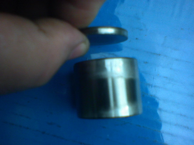

Intrebari:
1. La tachetul nr.1, unde era toleranta de 0.20, daca ne gandim logic, toleranta nu ar trebui sa fie mai mare dacat cel standard (0.35 respectiv 0.50)? Ca ma gandesc ca pastila aia se uzeaza, deci devine mai subtire la mijloc, deci rezulta o toleranta mai mare dacat cel standard ...![]()
2. Daca trebuie reglate doar tachetii, trebuie demontat motorul, sau se poate lucra sub capota?
3. Pastilele astea sunt sub tacheti sau pe tacheti?![]()
4. Daca toleranta e mai mare dacat cel standard, ajuta cu ceva daca intorc pastilele, sau aceasta idee nu e prea buna ...![]()
5. Pot folosi bucati dintr-o lera sub pastile pt. a le aduce la toleranta standard?![]()

$1 scrie:$2alut,
1-nu,toleranta este mai mica si tocmai de aceea la cald supapele pot fi putin atacate datorita tolerantei mici si ne miram de ce tremura motorul in functionare si nu are forta.
Din ce cauza este toleranta mai mica?
Este mai mica datorita faptului ca atunci cand supapa se uzeaza la taler,ea urca in chiulasa si urcand automat imi tine tachetul si pastila mult mai aproape de axul cu came ,deci toleranta se micsoreaza si eu sunt obligat sa iau din pastila sau sa montez una mai subtire.
Exista si cazul in care toleranta este mare dar asta se intampla cand pui supapa noua,deoarece talerul fiind lat supapa se retrage din scaun si din chiulasa si automat sunt obligat sa montez o pastila mai groasa.
De ememplu mie la chiulasa aceasta mi-au ramas tolerante la cele 3 supape de evacuare montate noi de 0,90 si 0,70 si astfel am fost obligat sa pun pastile groase ca sa revin la toleranta de 0,50.
Sper ca am fost explicit.
2-nu se demonteza motorul,se lucreaza pe masina,eu am spus ca toate aceste reglaje le-am facut la banc cu chiulasa demontata de pe masina deoarece nu avea rost sa stau aplecat ore intregi cand motorul era deja desfacut.
3-pastilele sunt intre axul cu came si tachet deci deasupra pe tachet.
4-nu ajuta cu nimic intoarcerea pastilei pentru ca nu se formeaza gaura in ea ca sa zici ca nu sta la fata,pastila nu se uzeaza,tu probabil te gandesti la culbutorul de Dacie care facea gaura in el dar in cazul dat nu are legatura.
5-spiritul inovator al romanului a invatat pe multi sa bage sub aceste pastile de reglaj lame de ras polizate la capete,tabla de cutie de bere si alte folii otelite dar toate au dus la distrugerea motorului deoarece cota din tachet unde este mentinuta pastila de reglaj nu are adancime si din acest motiv pastila sare si blocheaza axul cu came distrugand tot.
