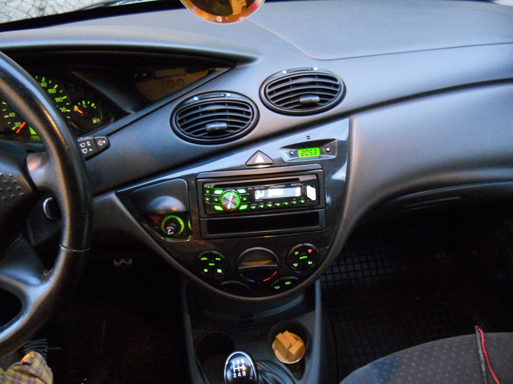

Mesajde mariustr » 19 Mar 2012, 20:54
asta am eu pe masina acum,
rama si adaptorul pentru comenzile la volan le-am luat de pe ebay prin intermediul unui coleg de forum, au ajuns pana in 200 amandoua.
am vrut sa pastrez culoarea verde la player..
playerul este pioneer deh 2320ub si suna demential.
