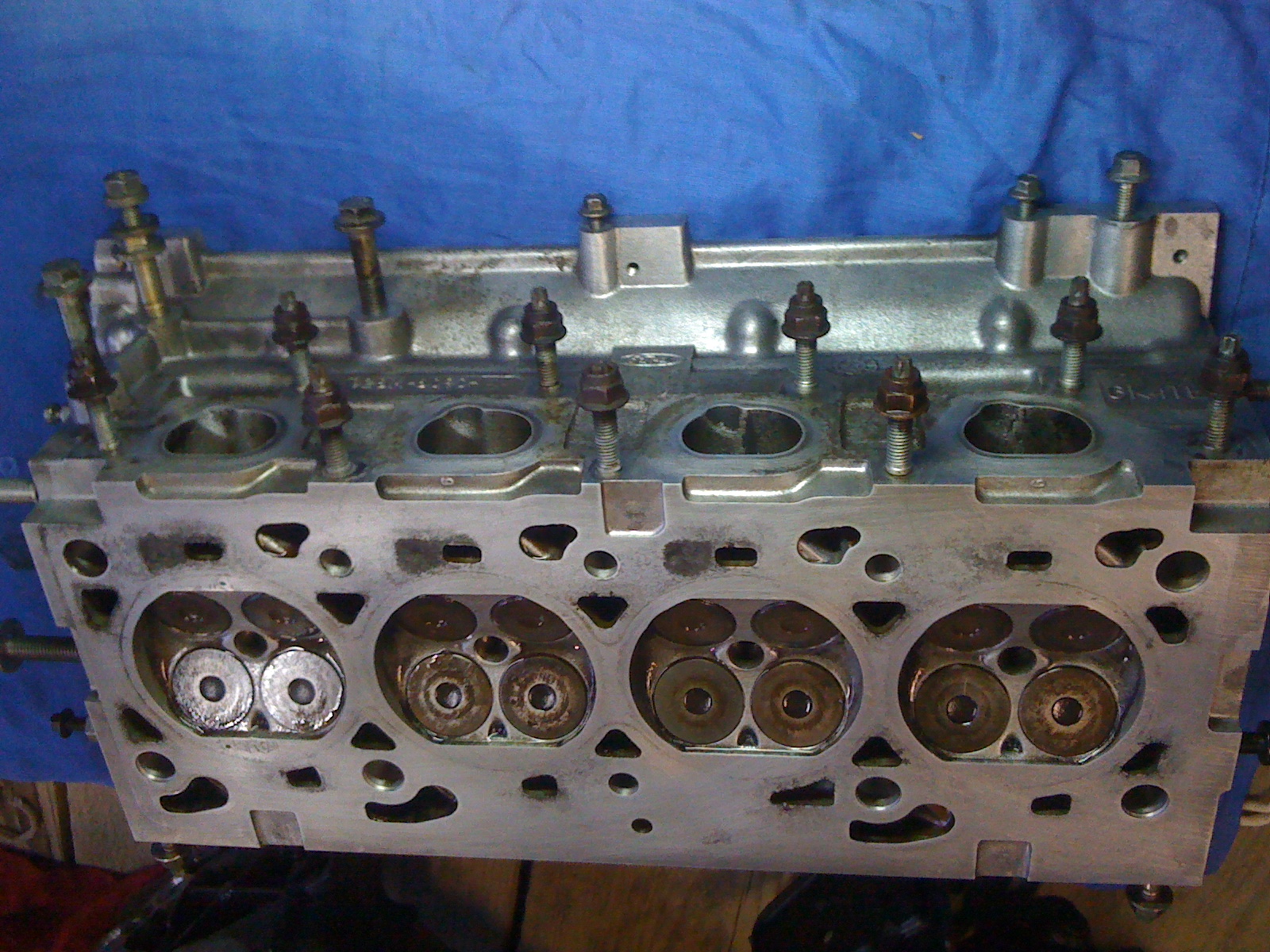

Ieri am examinat putin chiulasa si camerele de ardere.

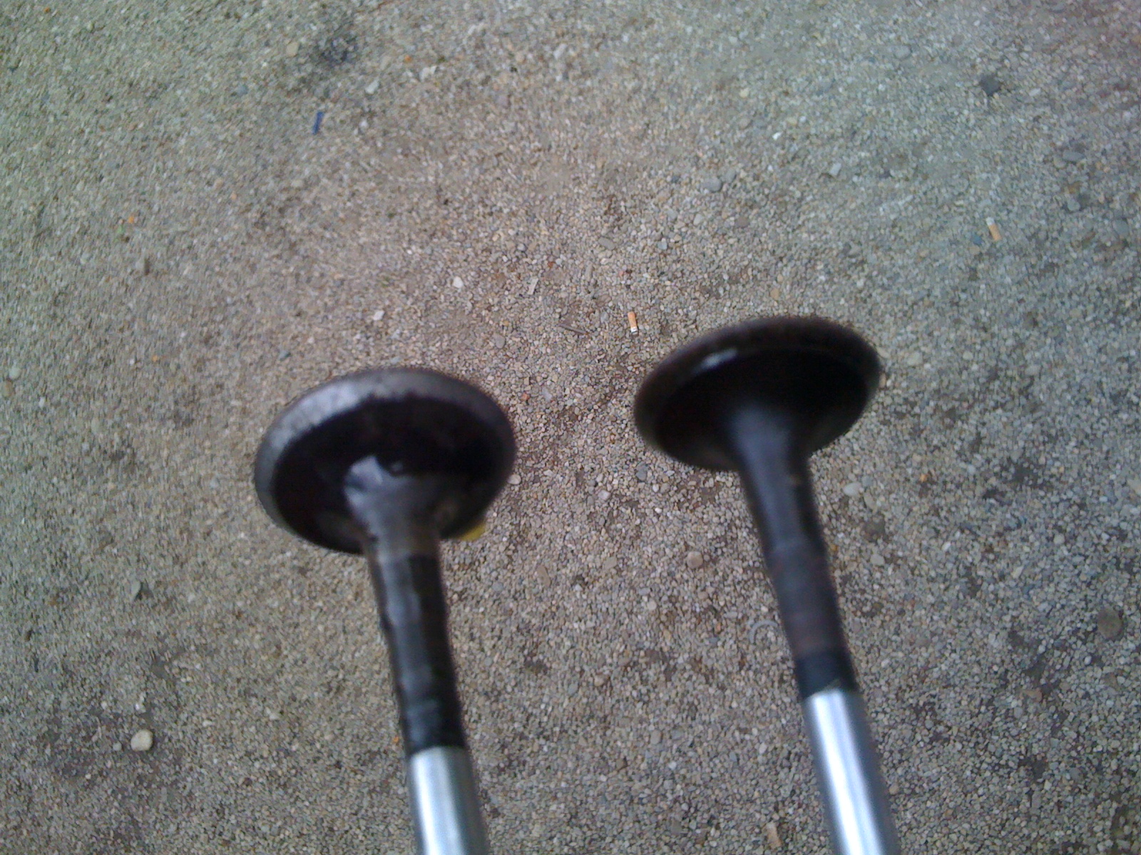

Se pare ca in cilindrul #1 a avut loc o petrecere nebuna:
Eu banuiesc o distributie rupta pentru ca atunci cand am demontat ultima curea de distributie am gasit un dinte (?!) de la penultima curea. Probabil ca s-a rupt cureaua si a prins o supapa. Sau poate un electrod de bujie. Mai multe voi afla cand voi demonta supapele si pistonul (si il voi curata de calamina). Camasa cilindrului este oglinda, deci un segment rupt iese din discutie.
De asemenea, tind sa cred ca a chiulasei garnitura nu este originala ceea ce aduce si mai mult in prim plan ideea unei interventii anterioare asupra motorului.
Ceilalti 3 par a fi in conditie buna:

Este presa pentru arcurile supapelor. Cu ajutorul ei se scot supapele din chiulasa.

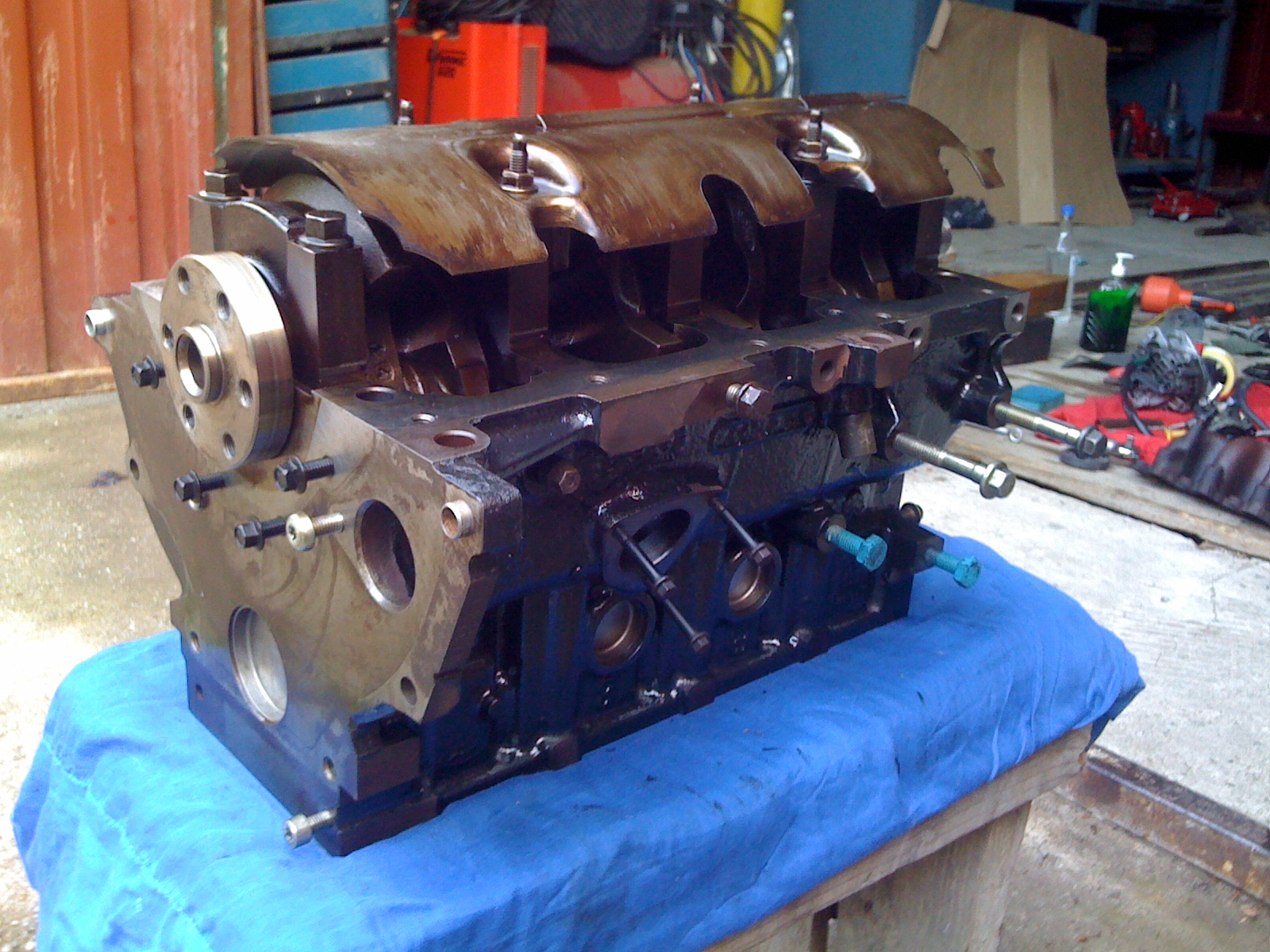

Din cauza lipsei de timp am intarziat putin cu update-urile, asa ca incerc sa revin la zi.
1) Am primit o transa imensa de piese de la Centrocar, (toate garniturile de la motor si cateva anexe): garnitura chiulasa, garnitura baie de ulei, garnitura capac chiulasa, garnitura termostat, garnitura pompa ulei, garnitura sorb, garnituri galerie admisie, garnitura galerie evacuare, piulite galerie evacuare, garnitura pompa de apa, pompa de apa, suruburi chiulasa (Goetze), simeringuri supape, simeringuri arbore cotit (fata si spate), O-ring-uri injectoare, set distributie, cuzineti lagare paliere si manetoane. Fiind foarte multe, nu prea le-am facut poze (eram prea grabit sa le montez)
2) Cu ajutorul colegului DGAlexandru (caruia ii si multumesc din nou) am curatat injectoarele
3) Am terminat de curatat diverse componente ale motorului. Placile si suportii metalici i-am revopsit cu vopsea neagra tip Hammer.
4) Am inceput sa asamblez motorul (cred ca joia trecuta, cu incheiere duminica) si am reusit sa termin cu el. Asamblarea motorului a fost efectuata respectand specificatiile producatorului (ordinea montarii pieselor, ordinea strangerii si momentele de strangere ale suruburilor)

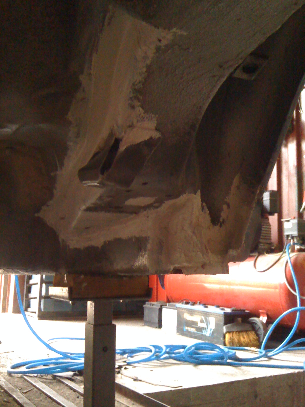

Mesajde ionutz » 02 Iun 2011, 13:51
Caroseria este aproape gata.
Etapele pe care le-am urmat sunt urmatoarele:
-decupat si peticit partile afectate: lonjeroane spate, praguri, pasaje aripi spate.
-spalare cu presiune cu solutie degresanta
-curatarea vechiului strat izolator (acolo unde era nevoie)
-curatare a petelor superficiale de rugina cu peria de sarma si bormasina
-"baie" cu Evipass -o solutie absolut minunata (nu ataca vopseaua, cauciucul etc), este un fel de feruginol-( baia a fost facuta cu ajutorul compresorului, prin toate gaurile/nervurile/spatiile, prin praguri si lonjeroane), urmata de pauza de 2 zile, timp in care sa actioneze solutia; Atentie: este o solutie destul de acida (nu face bine la ochi...), trebuie lucrat cu atentie; eu am folosit in permanenta ochelari si manusi de protectie.
-sters cu diluant zonele afectate de rugina;
-strat nou de grund;
-aplicat mastic pensulabil in zone cheie ale caroseriei;
-introdus grund in praguri si lonjeroane (tot cu ajutorul compresorului)
-strat nou izolator de Teroson Terotex Super 3000 (produs de Loctite)
Urmeaza ca saptamana viitoare sa o trimit la vopsit dupa care sa ii refac stratul de ceara. Pentru asta, am ales tot un produs Loctite: Terotex HV400
In afara de asta, am reconditionat rezervorul (curatat cu peria de sarma, aplicat Evipass, strat grund, strat vopsea)
De asemenea, am dat la sablat si vopsit electrostatic puntea fata, puntea spate, barele antiruliu si diverse alte repere metalice.
Before:
Au iesit absolut fantastic, mai ceva ca iesite din fabrica (stratul de vopsea fiind mai gros si mai rezistent fata de cel subtire care vine aplicat din fabrica) pretul fiind de 400 de lei; am lucrat cu baietii de la http://reconditionari-jante.com/old/
Mai trebuie sa cumpar un grund special si o vopsea pentru arcuri (vopseaua normala nu este suficient de elastica pentru a rezista deformarilor arcului)
Trebuie doar sa descarc pozele. In seara asta sau maine seara le adaug.

Mesajde ionutz » 06 Iul 2011, 12:14
Din pacate nu prea am mai avut timp sa lucrez la masina. Ca noutati: am terminat podeaua, podeaua interioara si au ajuns amortizoarele. Urmeaza sa o pun pe roti in acest weekend si sa o trimit la vopsit.
Podeaua a fost curata cu peria din sarma (doar unde era nevoie), apoi aplicat grund, aplicata vopsea. La sfarsit am dat cu mastic pensulabil in zonele cheie (expuse lovitorilor pietrelor de pe carosabil) si ca strat final am aplicat Loctite Teroson Terotex 300. Aveti aici primul rand de poze, cu masticul pensulabil si aplicat si asteptand sa se usuce. A costat 80 Ron cutia. Am folosit aproximativ jumatate din cutie.
