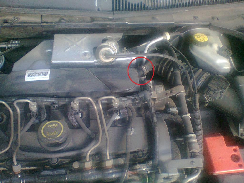

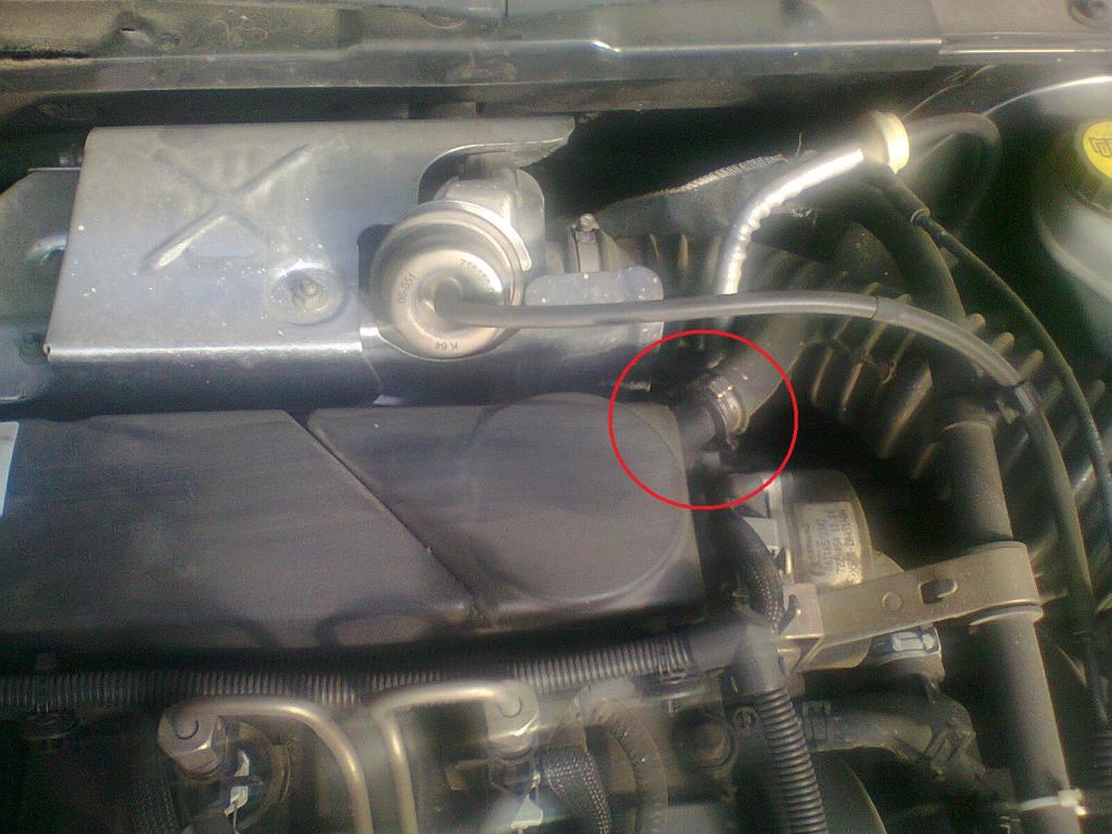

Mesajde silviu_msm » 16 Noi 2011, 13:47
Salutare lume,
Ca sa nu mai deschid alt topic am o mica intrebare pt voi. Am observat acum cateva zile niste ulei pe langa un furtun de la pupaza mea. Acum nu stiu daca e normal sau nu, si nici nu prea am habar la ce foloseste furtunul ala. De aceea va intreb pe voi: Este normal sa am pata aia de ulei? Am pus si niste poze pt ca habar nu am cum se numeste piesa.
Multam' de ajutor!
silviu_msm
Mesaje: 184
Localitate: Ploiesti
Re: Prezentare
Mesajde mac01 » 16 Noi 2011, 20:01
acela este furtunul pe care se evacueaza gazele carter din motor. gazele evacuate intra in galeria de admisie (tubulatura mare neagra). chiar nu ai de ce sa-ti faci probleme, deoarece gazele mai vin insotite si de vapori de ulei din motor. verifica furtunul sa nu fie fisurat la intrarea in capacul negru (capac culbutori). vezi ca acel colier este fr greu de recuperat deoarece cand il desfaci se cam strica si iti trebuie o scula speciala sa-l strangi la loc. cumperi de la magazin un colier de cinci bani sau un leu (sa fie mic) si il strangi cu surubelnita pe furtun.
daca furtunul este fisurat tai un pic din el si-l bagi la loc. daca furtunul nu are nimic atunci poate sa fie colierul slabit (indiferent de situatie colierul tot il cumperi).
succes cu pupaza!

Mesajde silviu_msm » 16 Noi 2011, 20:11
Multumesc de clarificare Mac ^:)^ . Gata m-am linisitit :D
