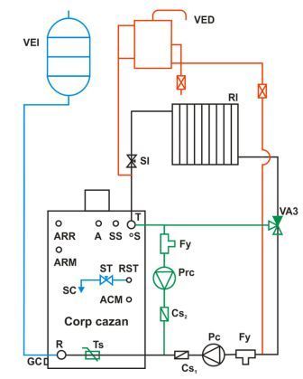

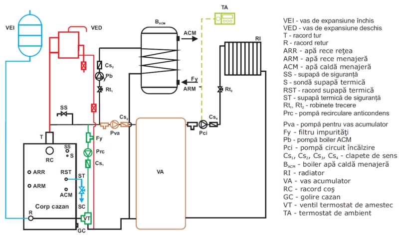

Sincer , n-am pus mina pe o " termofarc ' dar m-a atras chestia cu serpentina de racire . Nu cred asa ceva si din schema lor nu reiese ca ar fi asa ceva sau cum functioneaza . Eu zic sa cereti o schema de functionare si montaj IN CLAR pt a vedea minunea . Pina una alta eu zic ca este o gogorita comerciala iar faptul ca in prospectele lor scrie ca forma si materialul elementilor o face mai rezistenta in caz de supraincalzire , spune tot .
Nici cu prepararea apei calde nu este clar cum se procedeaza . Serpetina aceea de care vorbesc ei , se va supraincalzi in caz nu este cerere de apa calda , deci poate exploda .
Este tare ciudat cind un fabricant nu pune o schema clara .

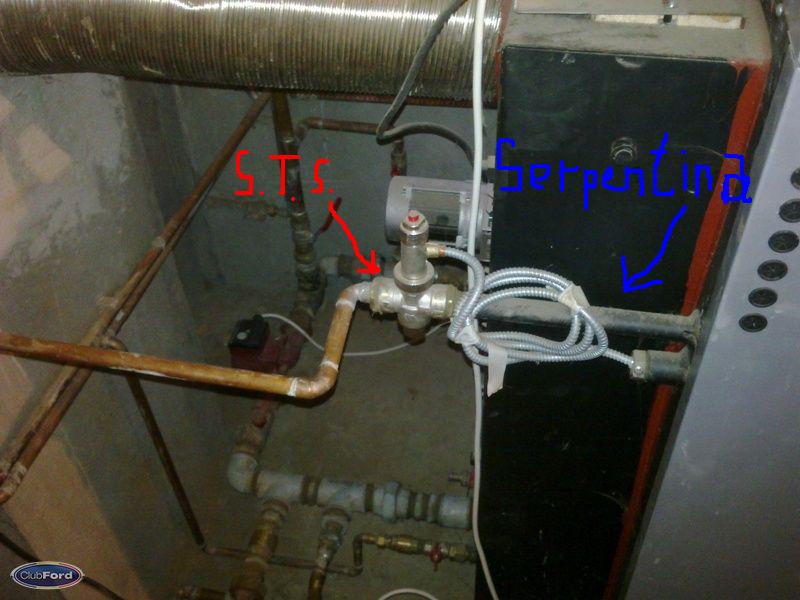

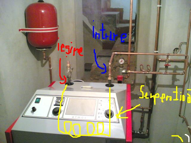

mircea76 nu stiu ce sa zic de cazanele pe lemne Termofarc,nu am montat nici un exemplar pana acum.La 100 mp,din calcul reiese 21 kw,iar un cazan de 32 sau 36 kw e arhisuficient.Cazanele Junkers cu gazeificare au serpentina de racire,si isi face treaba foarte bine,doar ca acum le-au schimbat denumirea pentru unele tari si le zice BOSCH,dar e acelasi cazan.
Daca te uitai cu doua pagini in urma vedeai in pozele de acolo acea serpentina,asta adica
E cam mare pentru tine 45 kw,dar ca si cazan Junkersul e foarte bun.Si cam toate cazanele cu gazeificare au acea serpentina de racire.Cand se ia curentul,daca serpentina e conectata la hidrofor nu mai functioneaza,doar daca e legata la reteaua orasului/comunei e functionala.Si nu e facuta numai pentru cazul cand se ia curentul,e facuta sa nu lase apa din cazan sa sara de 90 grade,ca daca sa zicem se defecteaza pompa de recirculare cand ai 85 grade in cazan si e plin cu lemne,pana scoti tu lemnele si pana sa se raceasca cazanul intra in functiune serpentina,ca astfel ai supraincalzi imediat cazanul.
Mircea Maximia ai montat vreodata un cazan pe lemne?,ca sa stiu din capul locului daca putem discuta despre asta.Serpentina de racire este foarte importanta la un cazan pe lemne,pentru ca atunci cand se opreste cutrentul,ia mentine apa din cazan la 90 grade si astfel se evita supraincalzirea.Pe orice cazan este lipita schema pentru montare.Acea minune serpentina,este o teava care trece prin cazan,ca la boilerul electric sau ca la cazanul de tuica(doar ca la cazanul de tuica prin serpentina trece abur si e racit de apa din vas,iar la cazanul pe lemne prin serpentina trece apa rece care raceste apa din cazan),cam ceva de genul
unde ti-am aratat si montajul IN CLAR,si functioneaza cam asa: pe la un capat al tevii intra apa rece de la retea,iar la celalalt capat al tevii se monteaza un S.T.S. care la 90 grade deschide si da drumul apei din teava sa iese afara pe evacuare,adica intra apa rece pe la un capat al tevii si iese apa fiarta pe la celalalt capat...deci nu este o gogorita comerciala,doar ca tu esti prost informat.
Acea serpentina nu este pentru a prepara apa calda,are un volum prea mic de apa,iar cine spune ca face apa calda aia e gogorita,de fapt prostie,asta inseamna ca habar nu are ce vorbeste.Serpentina nu poate sa explodeze.. =)) ,este o teava scufundata in apa...dar am ras copios la faza cu explozia :)) =)) =D> ...apropos,ce meserie ai?

Bun ! Am precizat ca ; " n-am pus mina pe o " termofarc ' dar m-a atras chestia cu serpentina de racire " .
Asta inseamna ca in zona mea se foloseste gazul deci nu am treaba cu sau n-am avut ocazia sa pipai cazane cu lemne . Nu m-a interesat . Totusi meseria si FIZICA ma face sa am indoieli privind functionarea acelei serpentine .
Aceea este o amarita de teava prin care trece o mica cantitate de apa ( poate spui de unde , daca se opreste curentul ) in timp ce in cazan se afla o cantitate de 'n' ori mai mare si la o temperatura aproape de fierbere .
In clar , inseamna ca intr-un cazan supraincalzit , daca dam drumul la circulatia apei reci printr-o teava , primul fenomen produs este condensul pe teava si ceva picaturi de apa care in functie de temp cazanului , ori se evapora si nu rezolva nimic , decit abur , ori cad pe elementi si iar este pericol . Al doilea fenomen este fierberea apei pe serpentina din cauza vitezei mici de circulatie , deci reducerea " racirii ".
Al treilea fenomen posibil , in caz de circulatie cu viteaza a apei prin serpentina , dar de unde viteza , aburul de la condens sa fie prea mult , deci ? pericol de explozie !
Deci ?
Spui ca serpentina este scufundata in apa ? Unde ? ca schemele producatorului nu arata ca ar fi IN apa ci IN cazan ...
Asa cum producatorul spune ca produce apa calda menajera , nu eu , si tu spui ca este vrajeala , asa ma indoiesc si eu de posibilitatea serpentinei de a raci cazanul si a evita explozia lui .

Mai Mircea M cu pestal sa lucrezi tu,eu nu imi bat joc de clienti.Si tu aici vorbesti doar din carti,si induci lumea in eroare,eu vorbesc aici din practica si din experientele pe care la-am trait de-a lungul anilor.Meseria care trece pe langa tine si FIZICA te face sa ai indoieli,asta din cauza lipsei practicii,dar niciodata nu e tarziu.De unde ai dedus tu ca acea serpentina este o amarata de teava prin care trece o cantitate mica de apa?.Prin acea teava trece apa rece de la retea la presiunea retelei,si in functie de presiunea si debitul apei din retea pot trece 10-20-30 sau chiar 50 litri de apa pe minut prin acea serpentina.
Serpentina este scufundata in apa cazanului,si daca dai drumul la apa rece nu poate sa apara condens,nu poate sa se evapore,nu poate sa cada pe elementi pentru ca Termofarc,Junkers,Atmos,Attack,Orlan,Veissman,Ferroli...sunt cazane de otel si nu au elementi,deci nu condens,deci nu fierbere a apei in serpentina,deci nu viteza mica a apei in serpentina,deci nu pericol de explozie...deci?...de unde le-ai scos pe astea...?!...
Vad ca nu ai inteles schemele producatorului,si asta te-a indus in oroare,pai IN cazan inseamna ca este IN apa,iar tu ai inteles ca ar fi in camera de ardere a cazanului care este alta mancare de peste,dar am sa fac o scisoare la Bucuresti sa le spun sa explice ca la gradi in specificatii,sa poata intelege toti "meseriasii".Producatorul nu va spune niciodata ca serpentina produce si apa calda,si asta spun doar vanzatorii care sunt pe langa meserie si au fost angajati cu pile.

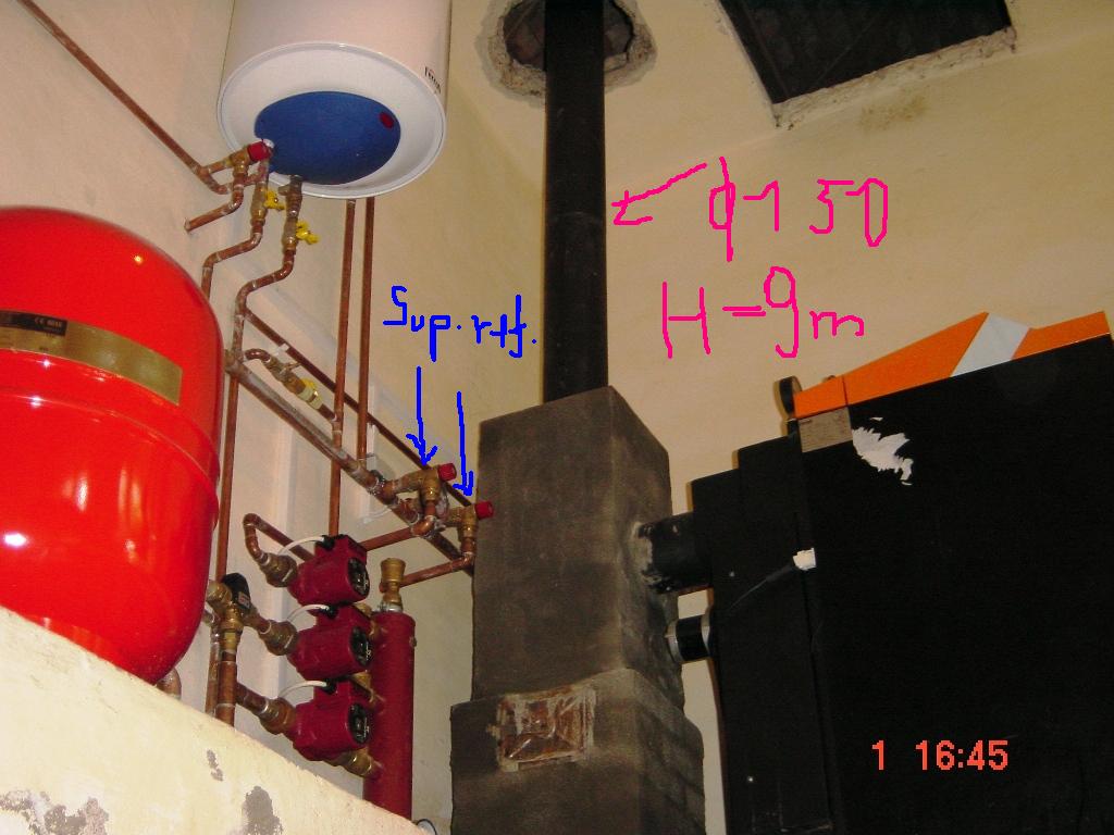

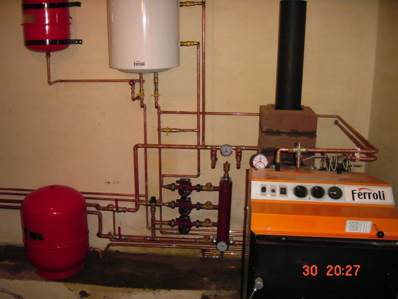

Daca tu ai fi citit toate paginile de aici,ai fi vazut ca la pagina 11 in poza 2,3,5 si ultima apare si sursa UPS care mentine pompa de recirculare in functiune cand se opreste curentul,si eu am tot spus ca trebuie acea sursa,dar nu am mai repetat si pentru tine inca o data,intai citeste toate paginile si dupaia dati cu parerea.Nu ai ce cazan sa scoti de sub presiune,pentru ca in caz de crestere a presiunii dau afara supapele de suprapresiune,dar iar nu te-ai uitat la pagina 11 in poza 6 si la comentarii.
Asa ca pot sa rad copios,pentru ca toate cazanele montate de mine functioneaza in conditii de siguranta.Iar a lega niste tevi la un cazan nu este la indemana fiecaruia,pe tine din start nu te pun in calcul,ca tu sigur stii...dar nu prea ai inteles cum functioneaza un cazan doar.
Si pentru tine mai repet ce recomand la montarea unui cazan,camera tehnica trebuie sa fie anexa langa locuinta,sa fie cel putin de 2m l x 3m L x 2.5m H.E bine sa contina si un geam,asta daca nu are usa geam,si o gaura de 100-110 mm in partea de jos a camerei si opusa cazanului,pentru a trage aer cazanul.Cel mai important la un cazan este cosul,care trebuie sa aiba diametrul de minim 180mm,recomandat este de 200mm,sa fie izolat pentru a nu se produce condens care s-ar scurge in cazan si ar produce gudron,care este acid si mananca din peretii cazanului,sa treaca peste coama casei daca e lipit de casa,si trebuie sa aiba o inaltime de minim 6 m de la axul cazanului,recomandat este sa fie de 8 m...da Mircea M?

Sa traiasca domnu tehnician...de cati ani esti in branse.?.Explicai si colegului Mircea M de serpentina de racire de la cazanele pe lemne,spunei daca este scufundata in apa sau nu,si pune si o schema cu montarea/functionarea lor data de producator.
A,si zimi si mie daca sunt montate corect piesele in poza cu Cazanul Ferroli,si daca pot sa ii dau drumul in exploatare,fara sa mai chem tehnician autorizat iscir...coasta mult.

Mesajde edytzy22 » 21 Aug 2011, 12:36
Salut DON GYOVANY.
Lucrez in meseria asta de 8 ani de zile la SC AMBIENT SA si in decursul timpului m-am lovit de multe defecte si scheme de montaj aiurea facute, la tine centrala are serpentina bine montata in proportie de 50% pt ca tu ai pus STS-ul pe intrare apa rece ceea ce nu e prea bine pt ca serpentina ta e goala adica fara apa si daca trebuie sa raceasca la o temperatura mare va face soc termic pt ca apa rece in contact cu serpentina goala va produce un schimt termic si o sa apara lovitura de berbec ceea ce tu cred ca nu-ti doresti. Eu te sfatuiesc sa o muti pe refulare pt ca asa ai apa in serpentina si e mult mai bine.
Acu o sa zici ca te-ai uitat dupa indicatiile producatorului si eu o sa zic ca bine ai facut dar experienta te invata multe. Un alt aspect este ca supapele de refulare care trebuiesc montate nu le-am vazut acolo.
Iscirul cere 2 supape montate pe tur oblogatoriu si daca se poate sa fie de 1'' daca montezi mai multe supape dormi mai linistit ca din 4 sau 5 supape 3 vor lucra 100% corect.
Butelia de egalizare care e montata acolo va mari randamentul centrale adica ea ajuta ca temperaturiile mici sa nu ajunga in centrala si e o treaba buna.
Cosul de fum nu prea imi place dar ai mare grija sa nu faca gudron pt ca iti ia foc foarte repede cosul si e de rau.
Apropo cati metri are cosul de fum ?
Stasul prevede minim 6 metri si fara curbe altfel risti sa nu traga bine.
Am vazut ca ai montat vase de expansiune si la boiles si la cazan si e un lucru bun.
Imi place instalatia care o ai dar mare grija le elementele de siguranta sa nu montezi robineti in fata lor.
Pt cei ce nu stiu ce e serpentina de siguranta va explic eu:
Serpentina are rolul ca la 97 grade sa deschida circuitul de apa curenta si sa raceasca temperatura crescuta a apei din corpul cazanului, serpentina este imersata in corpul cazanului si raceste apa din peretii acesteia si de obicei serpentinele sint din teava de cupru pe interior si in exterior la stuturi zincate.

Am atasat 2 scheme dar sant doar orientative si ele pot fi inbunatatite in functie de tipul instalatiei.
P.S Mai am in fisa postului trecut si A/C de toate tipuriile :D deci si la asta va stau la dispozitie, si in plus si cu panouriile solare si pompe de caldura.
DON GYOVANY uitate la serpentina de pe schema si ai sa vezi ca STS-ul e montat pe iesirea de pe serpentina.

Mesajde DON GYOVANY » 21 Aug 2011, 14:12
edytzy la cazanul asta asa am vrut eu sa montez STS pe intrare.Ce se intampla cu apa din serpentina care e incalzita de apa din cazan,cum se dilata?.In rest la toate cazanele am montat STS pe iesire,poti sa vezi si in pozele postate de mine in topicul asta.
Supapele de refulare sunt acolo,in numar de doua,montate pe tur...la cazanul ORLAN am pus trei,una si pe retur.

Mesajde edytzy22 » 21 Aug 2011, 16:41
DON GYOVANY Nu pricep ce face ESBE-ul ala acolo in fata pompelor, lamureste-ma ca nu pricep ce ai facut acolo.
Am vazut ca ai pompa pt boiler o pompa pt circuit si a 3-a pompa ce face acolo ? ala e by-passu ?
Apa din serpentina daca se dilata preseaza apa de la retea dar ea nu se bilata asa mult incat sa faca o presiune asa mare si in schimb serpentina nu e asa mare are cam 8 l de apa in ea deci e nesemnificativa dilatatia lui.
Supapele bine ca le-ai puse si am vaz ca si la boiler ai supapa de 6 bari.
Eu la instalatori le recomand sa monteze o supapa pe tur una pe retur si una pe vasul de expansiune si atunci e ok.
