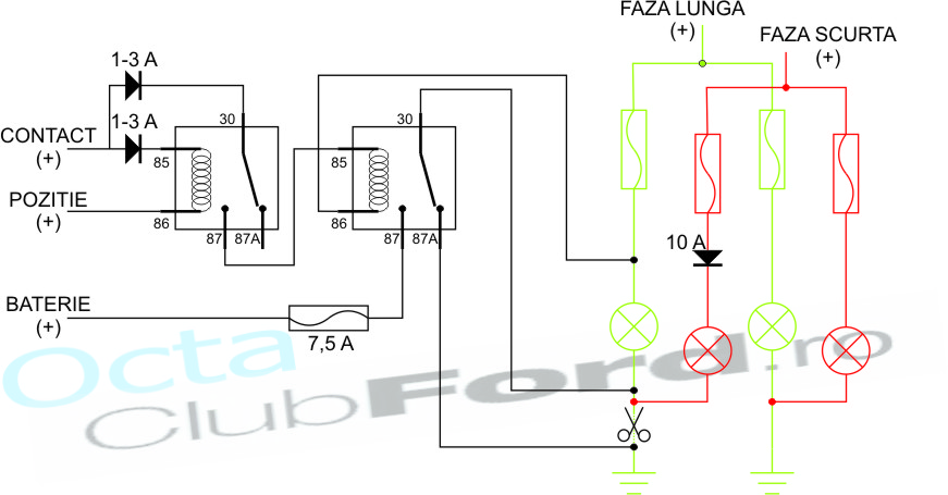

Varianta I
Conditii de functionare:
-contact general pus.
-la aprinderea pozitiilor sistemul de lumini de zi se opreste automat.
Dezavantaje:
-daca unul din becurile de faza lunga e ars sistemul de lumini de zi nu functioneaza.
-daca becul de pozitie se arde, sistemul de lumini de zi nu functioneaza.
-bateria e solicitata suplimentar la pornirea motorului fiindca luminile de zi se aprind la punerea contactului fara alta conditionare.
-cand se da flash se aprind si becurile pt. faza scurta (nu la toate masinile).
Varianta II
Dezavantaje:
Avantaje:
-functionarea luminilor de zi nu depinde de starea becului de pozitie.

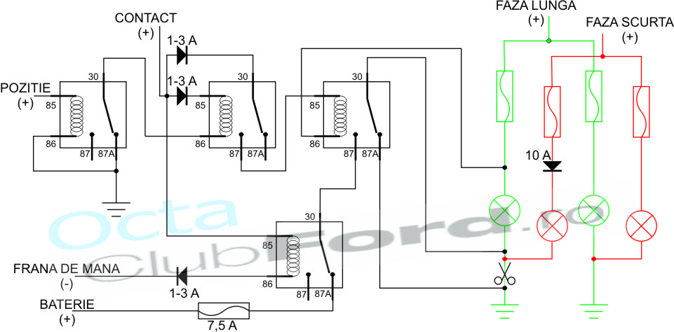

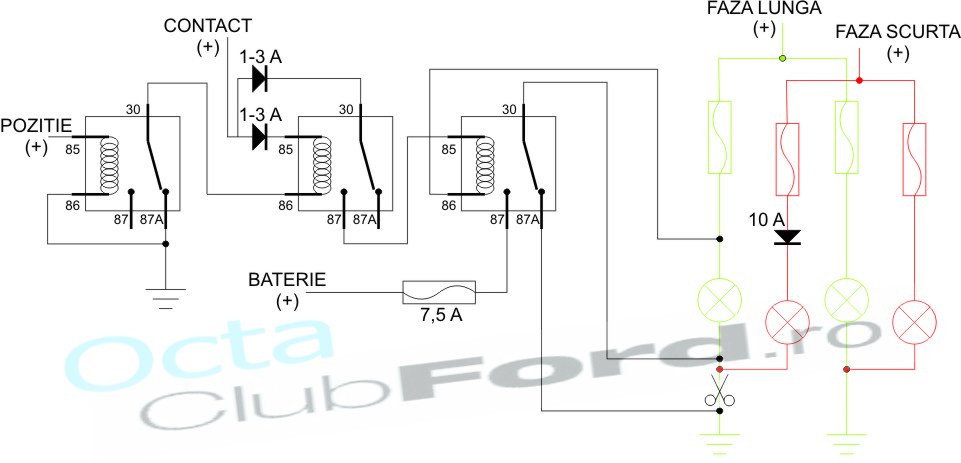

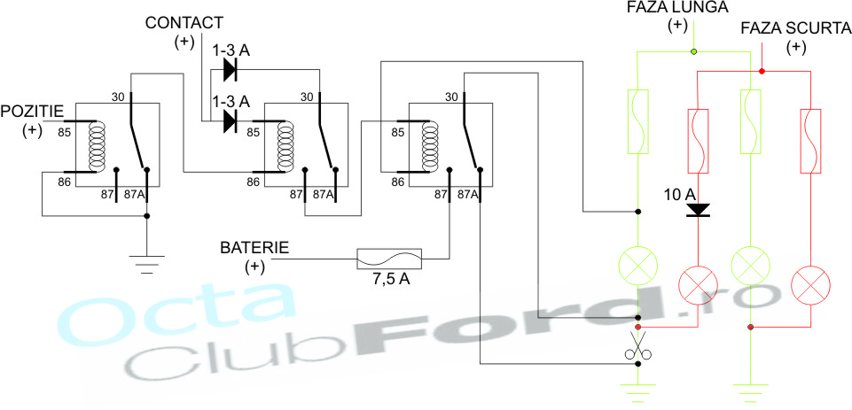

Varianta III
-daca frana de mana e trasa luminile de zi nu functioneaza.
Dezavantaje:
Avantaje:
-bateria nu e solicitata suplimentar la pornirea motorului daca frana de mana e trasa.
-in stationare, cu frana de mana trasa si luminile de zi stinse, alti participanti la trafic nu sunt derutati.

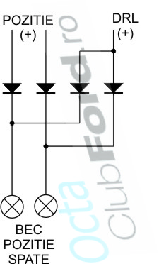

Pt. cei ce vor ca odata cu aprinderea luminilor de zi sa se aprinda si pozitiile spate propun urmatoarea schema simpla. Cel mai simplu mod de a face conectarea e sa se traga un cablu prin pragul usilor (doar niste ornamente de indepartat) pana in spate in portbagaj, unde se lucreaza mai usor.

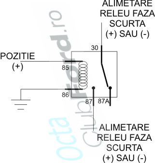

Pt. cei ce nu vor ca atunci cand dau flash sa se aprida si faza scurta (de exemplu cei ce au xenon pe faza scurta, pt. a proteja aceste becuri si blasterele lor), propun aceasta schema simpla in care se inseriaza in releu pe unul din cablurile de comanda a releului fazei scurte prezent pe masina.

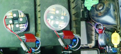

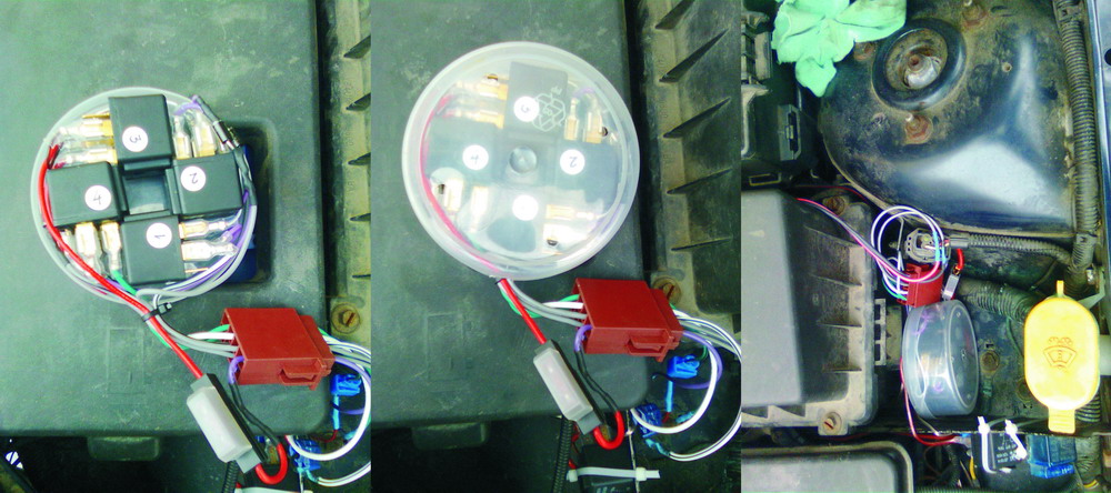

Dupa ce am facut schemele, cu eforturi considerabile – nu sunt de specialitate, mi-a luat in jur de 1,5 ore sa construiesc modulul si inca 1,5 ore sa-l montez. Eu am optat pt. varianta III, fiind cea mai completa si automatizata din toate. Deasemenea am facut si modificarile pt. aprinderea pozitiilor spate si pt. a ramane faza scurta stinsa la flash.
In afara de cabluri, am comandat piesele (relee, papuci, izolatori papuci, diode) aici: http://www.tehnoelectric.ro/" target="_blank (preturi bune). Am folosit si cleme-conector pe fir, un soclu pt. siguranta fuzibila si tub termocontractant. Pe unde am putut am facut lipituri cu cositor. Cablul ce merge la frana de mana l-am tras prin consola centrala, demontand doar burdufurile schimbatorului de viteze si manetei franei si l-am conectat direct la intrerupatorul acesteia.
Am construit si montat acest modul de lumini de zi in urma cu doua-trei saptamani si functioneaza perfect.

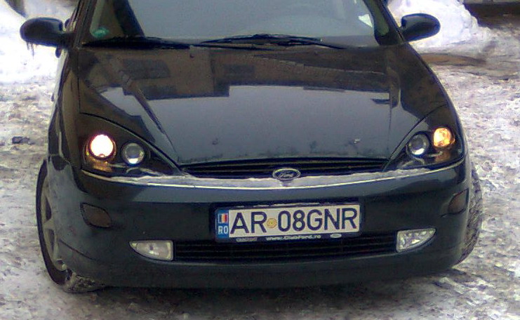

Mesajde DanielArdelian2 » 12 Feb 2012, 17:00
Foarte frumos ce ai facut.
In varianta III, dioda inseriata cu bobina releului din partea de jos a schemei cred ca este pusa invers. Asa cum e schema, releul va cupla doar daca potentialul la firul FRANA DE MANA este mai mare decat potentialul la firul BATERIE cu (0.7 + tensiunea minima de anclansare a releului). Asta ar insemna un potential peste cel de pe (+) baterie si nu prea vad cum se poate obtine acolo.
De asemenea, releul acela pare alimentat permanent si asta s-ar putea sa afecteze bateria si viata releului.
DanielArdelian2
Brainiac
Mesaje: 10723
VIN: WF04XXGBB44E42077
Re: Modul lumini de zi artizanal
Mesajde octa » 12 Feb 2012, 18:27
ai avut dreptate si cu dioda si cu alimentarea releului. am facut corecturile de rigoare in schema.
... deci mai am putin de lucru la modulul meu... tre' sa corectez si acolo. acum nu-mi fac probleme de consum fiindca pe frigul de afara nu trag frana de mana.
multumesc de aprecieri si de ajutor!

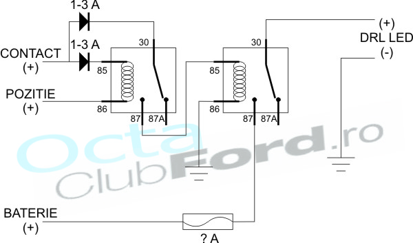

Mesajde octa » 12 Mar 2012, 22:18

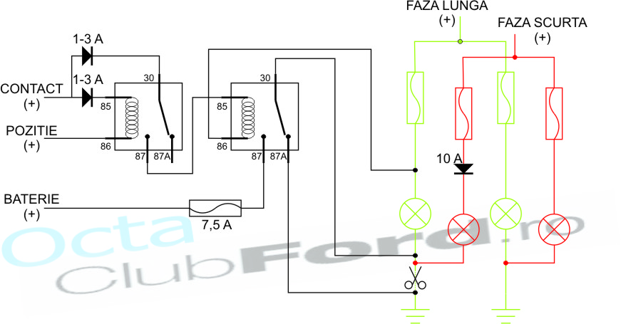

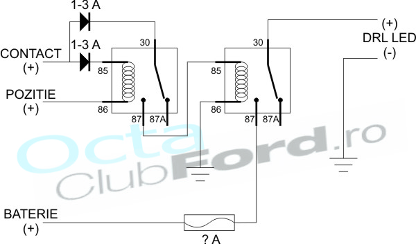

pt. ca s-a cerut, am facut si o versiune pt. cei ce vor sa monteze drl cu LED:
valoarea sigurantei fuzibile e indicata de producatorul lampilor drl cu LED.
drl functioneaza daca e contactul pus, se opreste daca pozitia e aprinsa.
drl nu functioneaza daca becul pozitiei e ars.
daca schema se completeaza similar variantei 2 se poate da independenta sistemului de starea becului de pozitie.
daca schema se completeaza similar variantei 3 se poate conditiona functionarea drl de pozitia manetei franei de mana.
