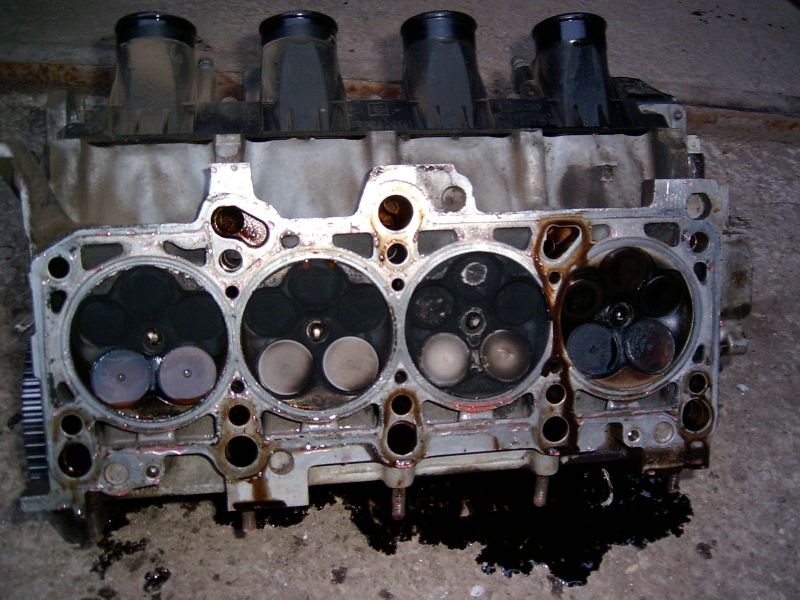

într-o ziulică de vară acu vreo 3 ani mă îndreptam către căsuţa de la ţară unde-mi petrec toate uichendurile pe timpul verii.
pe la Călugăreni simt că maşina a început să meargă în 3... nu am ridicat capota că nu aveam ce vedea, decât capacul ăla negru... :D
odată ajuns în curte am demontat capacul de plasic şi am inspectat vizual fişele şi bujiile...
nimic...
luni m-am întors în bucureşti şi m-am adresat unui prieten care a mai pus mâna pe maşini.
în prima fază am schimbat bujiile cu toate că nu era cazul...
nimic...
verificat aprinderea, mergea brici
am dat 60 de lei pe un test vag-com care mi-a spus o anomalie ceva pe la "throttle valve", o aiureală...
în cele din urmă am pus compresiometrul pe cilindri... la 3 era în jur de 11 şi peste 11 iar la ultimul zero, nene!
pentru că motorul nu avea nicio bătaie sau alte simptome am bănuit că a suflat o supapă.
trăgea pe evacuare! clar!
ce înseamnă asta? dacă pui o hârtie în dreptul ţevii de eşapament vei vedea că în loc să fie suflată afară, în anumite clipe era aspirată violent către ţeavă
cu durere în suflet am dat jos chiulasa...

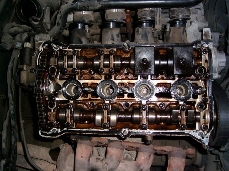

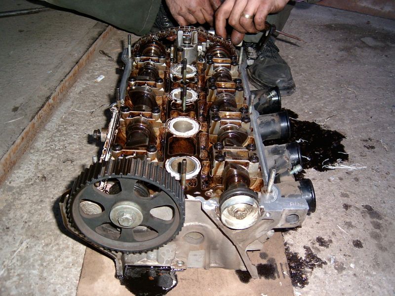

am observat o curăţenie tipic nemţească şi surpriza să văd o distribuţie antrenată de curea pe axa de evacuări şi cu un lanţ controlat hidraulic care antrena admisiile...

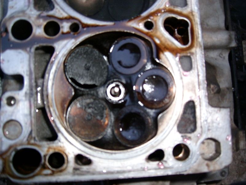

rezultatul îl vedeţi în cea de-a treia şi a patra poză, o supapă de evacuare arsă...
bucuria mea a fost că am vazut cum vedeţi şi voi că restul cilindrilor merseseră impecabil, dacă mai poţi avea mulţumiri :((
reparaţia a durat o zi si a costat cam 500 de lei. supapa originală a fost vreo 60 de lei, iar restul garnituri, mărunţişuri, manoperă, etc...
am avut mare noroc că scaunul supapei era neatins şi am scăpat doar cu o pasuire a supapei noi. fragmentele ce au sărit din supapă au zburat direct pe evacuare fără să scape vreunul între restul supapei şi scaun şi să mai creeze alte avarii...
concluzia lu tata: fiule, multe supape ai, multe se ard! :D

Da-mi voie sa-ti spun ceva: motoarele de vw 1800 cu 5 supape, cu turbo si fara, au o adevarata placere in a arde supape... nu ti-ai pus intrebarea de ce ai ars admisie si nu evacuare? ... ar fi trebuit s le faci o inspectie la toate, si eventual sa le schimbi pe toate, cu simeringurile aferente, atentie nu prea permit rectificare, ca nu prea ai din ce..., la acelasi tip de motor, da cu turbo, au alta boala care duce la acelasi efect in final: intra calamina pe ghiduri, nu stiu cum dracu, ca toleranta de montaj e de vreo 2 sutimi, si incep supapele sa mearga greu, sa blocheze, sa nu se mai raceasca si se ard in final, daca nu bagi alezorul pe ghiduri cind schimbi supapele, n-ai facut nici-o treaba. Dupa teoria unui prieten, mai scolit, se arde uleiul ce patrunde pe la simering in ghid, datorita faptului ca ghidul este prea incins, de aia chiuloasele de oltcit aveau ghidurile si scaunele racite cu ulei.
In alta ordine de idei, la acest tip de motor, am vazut supape strimbe fara sa sara distributia, tot la un motor turbo, care mergea prost, dar mergea tata cu ea , mai basinos, pina in 3500 de ture, o ia copilu, cam de bani gata, c-o repara el, ii da de-i sare basca, ca dupa povestirile lui mergea bine de la 4500 in sus - adica pe la 6-7 mii de ture, si bine inteles ca supapa de mergea mai greu in ghid, o ajunge pistonul din urma si o rezolva....
Acu sa nu crezi ca-ti urez de trebi d-astea......salutare, dan

$1 scrie:$2a-mi voie sa-ti spun ceva: motoarele de vw 1800 cu 5 supape, cu turbo si fara, au o adevarata placere in a arde supape... nu ti-ai pus intrebarea de ce ai ars admisie si nu evacuare?.salutare, dan
dom inginer, dacă te uiţi matale mai atent vezi că supapa arsă e fix de evacuare... am şi precizat... (la cât eşti de priceput tind să cred că ai încurcat cuvintele între ele :) )
am uitat să adaug în postul de mai sus că am schimbat şi simeringurile dacă tot eram cu chiulasa în braţe, era şi păcat...
motorul nu e turbo şi până una-alta merge bine...
de s-o fărâma, l-oi repara... :D

Scuze, n-am incurcat cuvintele, am luat teapa din neatentie, pt ca ai 3 admisii, sint mai mici ca evacuarile, adica exact pe dos decit normal, am scris postul la servici cu jumate din atentie la o tuta ce ma tot batea la cap, asa ca din postul tau am ramas numai cu poza si cu faptul ca ai schimbat numai o supapa, scuze inca o data...da de ce crezi ca sint inginer?

pozele postate de mine sunt de la un motor ADR (1800 cmc pe benzină, aspirat, 125 HP)
