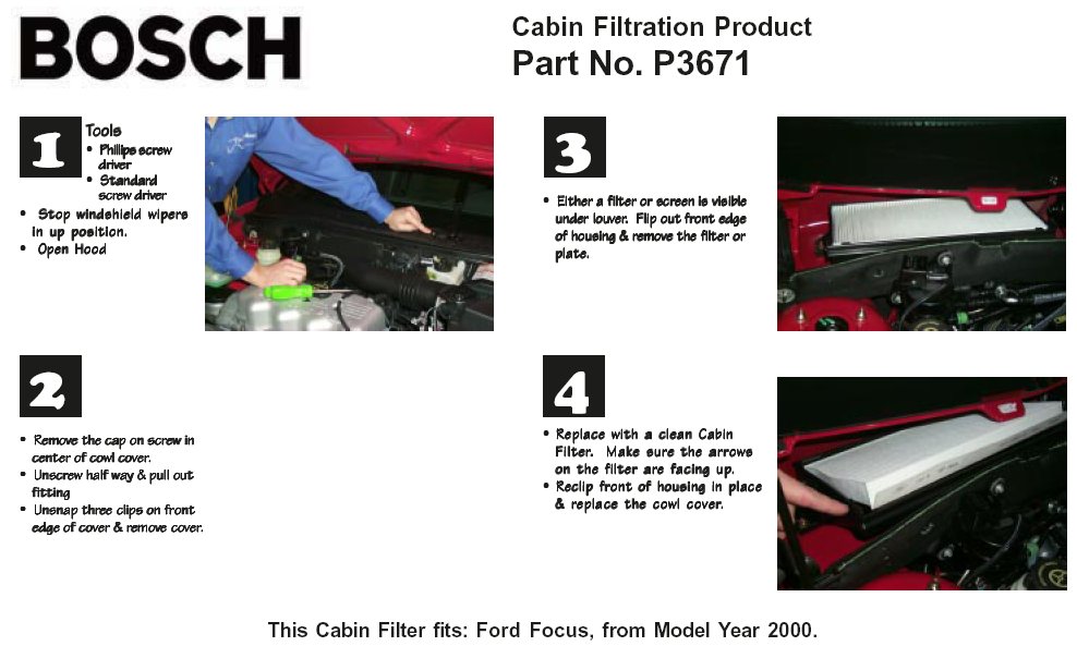

Mesajde Huffy » 17 Mai 2007, 12:49
Uite si instructiunile cu poze. Multumim Bosch :D

Mesajde Huffy » 17 Mai 2007, 15:12
@ddexter Nu mai stiu de unde am schema aia dar vezi in link-ul de mai jos ca sunt instructiuni pt toate marcile si modelele:
http://aa.bosch.de/aa/en/static/produkt ... /index.htm

Am vazut in linkul de mai sus cum se schimba filtrul. Pare destul de simplu. Totusi din ce am mai citit pe forum se pare ca este o operatie destul de delicata. Adica trebuie lipit nu's ce cauciuc ca sa nu intre apa pe la filtru. In linkul de mai sus nu se vede aceasta operatie. Pana la urma cum e bine de schimbat?

Eu n-am lipit nimic, operatia am efectuat-o exact cum e descris mai sus si n-am avut probleme cu apa. Altii au avut ceva probleme si a fost nevoie sa lipeasca capacul de plastic cu silicon.

Capacul de care vorbiti, se lipeste cu un snur dintr-un silicon special care se intareste la contactul cu apa. Acest snur are in interior o insertie subtire metalica. Daca nu il lipiti si intra apa, o sa inceapa sa miroasa urat rau cand dati drumu la A/C. Bafta!

La masina mea nu a umblat de cand o am decat un singur om si atunci eram si eu sa-l ajut (daca avea nevoie) Iti spun sigur ca nu ai cum sa schimbi filtrul de polen fara sa dai pedala de acceleratie jos. Operatia este foarte simpla. desfaci 3 suruburi la pedala de acceleratie, scoti mufa pedalei, desfaci 3 suruburi la capacul filtrului si scoti filtrul afara. Cele mai bune instructiuni si frumos desenate la
