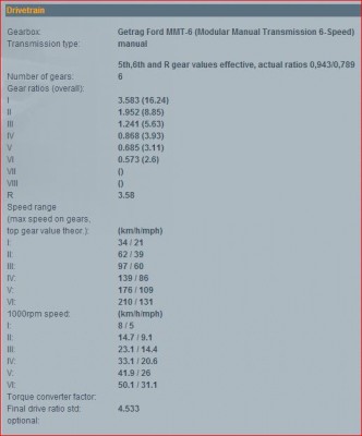

Si, desigur, cuplul la motor trebuie inmultit cu raportul total al transmisiei in treapta respectiva, raport care la benzinare este mai mare. ;)

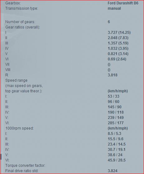

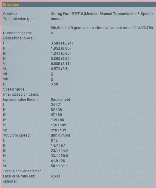

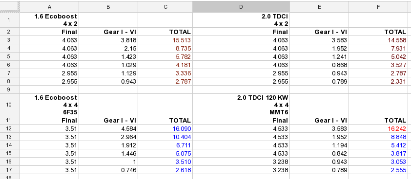

Mesajde styx1 » 18 Feb 2013, 14:00
$1 scrie:$2i, desigur, cuplul la motor trebuie inmultit cu raportul total al transmisiei in treapta respectiva, raport care la benzinare este mai mare. ;)
Confunzi rapoartele transmisiei (care intr-adevar sint mai mari la benzina) cu rapoartele TOTALE ale transmisiei (care NU mai sint mai mari la benzina decit in treptele 5 si 6. Dimpotriva : rapoartele TOTALE in treptele 1-3 sint mai mari la diesel, in treapta 4 ele fiind aprox egale.)
Cutia de viteze de pe kuga 2.0 tdci 163 cp / 340 Nm. Raport total / treapta de viteza :

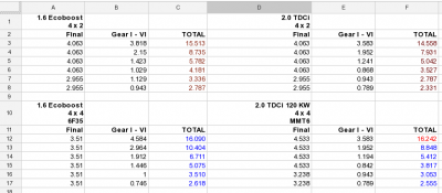

TR1. 3.582 x 4.533 = 16.2 - - - - Cuplu la roata (intre 2000 - 3800 rpm) = 16.2 x 340 = 5521 Nm
TR2. 1.952 x 4.533 = 8.85 - - - - Cuplu la roata (intre 2000 - 3800 rpm) = 8.85 x 340 = 3009 Nm
TR3. 1.242 x 4.533 = 5.63 - - - - Cuplu la roata (intre 2000 - 3800 rpm) = 5.63 x 340 = 1914 Nm
TR4. 0.867 x 4.533 = 3.93 - - - - Cuplu la roata (intre 2000 - 3800 rpm) = 3.93 x 340 = 1336 Nm
TR5. 0.686 x 4.533 = 3.11 - - - - Cuplu la roata (intre 2000 - 3800 rpm) = 3.11 x 340 = 1057 Nm
TR6. 0.573 x 4.533 = 2.6 - - - - -Cuplu la roata (intre 2000 - 3800 rpm) = 2.6 x 340 = 884 Nm

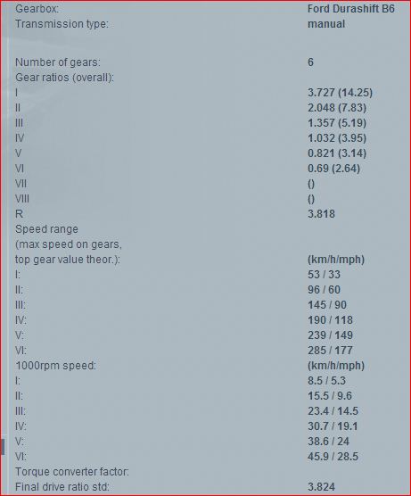

Cutia de viteze de pe kuga 1.6 ecoboost 180 cp / 240 Nm. Raport total / treapta de viteza :
TR1. 3.727 x 3.824 = 14.25 - - - Cuplu la roata (intre 1600-5000 rpm) = 14.25 x 240 = 3420 Nm ( 62 % din cuplul dieselului)
TR2. 2.048 x 3.824 = 7.83 - - - - Cuplu la roata (intre 1600-5000 rpm) = 7.83 x 240 = 1879 Nm ( 62 % din cuplul dieselului)
TR3. 1.357 x 3.824 = 5.19 - - - - Cuplu la roata (intre 1600-5000 rpm) = 5.19 x 240 = 1245 Nm ( 65 % din cuplul dieselului)
TR4. 1.032 x 3.824 = 3.95 - - - - Cuplu la roata (intre 1600-5000 rpm) = 3.95 x 240 = 948 Nm ( 71 % din cuplul dieselului)
TR5. 0.821 x 3.824 = 3.14 - - - - Cuplu la roata (intre 1600-5000 rpm) = 3.14 x 240 = 753 Nm ( 71 % din cuplul dieselului)
TR6. 0.690 x 3.824 = 2.64 - - - - Cuplu la roata (intre 1600-5000 rpm) = 2.64 x 240 = 633 Nm ( 67 % din cuplul dieselului)

Si ca sa fie si mai clar de ce in oras un diesel , chiar cu o putere sensibil mai mica, este cu o clasa si ceva peste un benzinar :
In oras se circula de obicei cu 20-70 km/h. Pe aceasta plaja de viteze dieselul ,in trepta 2-3-4, se afla pe o plaja de turatii intre 2000 si 2200 rpm, deci in plaja de cuplu maxim, cu un consum urban mai mic cu minim 1.5 l/100 km decit benzinarul si cu o putere disponibila cu 35% mai mare decit a benzinarului.
Intr-adevar, benzinarul poate sta in acesta plaja de viteze numai in trepta 2, sau numai in trepta 3, insa sa nu va mirati cind veti avea un consum cu 4 l/100 km mai mare in oras .
Singurele dezavantaje ale dieselului sint ca trebe sa schimbi mai des decit la benzinar si ca e un pic mai zgomotos.
Cred c-am fost destul de clar.

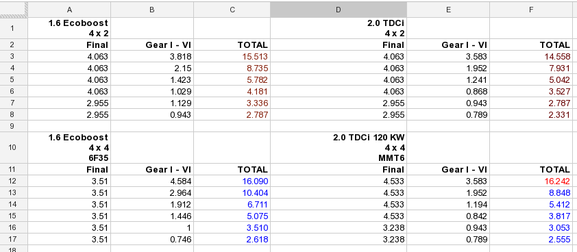

Mesajde DanielArdelian2 » 18 Feb 2013, 18:38
$1 scrie:$2onfunzi rapoartele transmisiei (care intr-adevar sint mai mari la benzina) cu rapoartele TOTALE ale transmisiei (care NU mai sint mai mari la benzina decit in treptele 5 si 6.
Nu, nu confund. Stiu ce inseamna raport TOTAL si stiu ce inseamna raport al treptei.
$1 scrie:$2apoartele TOTALE in treptele 1-3 sint mai mari la diesel, in treapta 4 ele fiind aprox egale.)
In toate cazurile pe care le-am studiat anterior, motorizarile pe benzina aveau rapoarte TOTALE mai mari decat la diesel. Dar, recunosc, era vorba doar de autoturisme 4 x 2, asa ca e posibil ca tractiunea integrala sa aduca ceva variabile in plus.
M-am documentat putin si am ajuns la: http://kuga.fordmedia.eu/documents/Kuga ... ons_DE.pdf
Pe baza acelor informatii am calculat poza de mai jos.
Comparand mere cu mere, nu cu pere, eu am gasit un singur caz in care raportul total la diesel este mai mare ca la benzinarul echivalent (scris cu rosu in poza).
$1 scrie:$2intre cele doua dieseluri (140 si 163) l-as alege pe cel de 163 deoarece are la acceasi cilindree un cuplu mai mare. Iar un cuplu mai mare, mai ales la masini grele precum kuga, inseamna consum mai mic !
Pe Mondeo Mk4 si pe Kuga Mk1, posesorii de 2.0 TDCi 163 CP s-au plans ca are lag mai mare decat cel de 140 CP.
$1 scrie:$2ingurele dezavantaje ale dieselului sint ca trebe sa schimbi mai des decit la benzinar si ca e un pic mai zgomotos.
Si faptul ca se incalzeste mai greu iarna. si filtrul de particule, care la regim de mers urban isi face regenerare la 120 - 150 Km si cand isi face regenerarea masina se misca mai greoi, consuma mai mult si nu e bine sa opresti motorul cand vrei tu ci cand vrea el, pentru ca daca esueaza prea multe regenerari te pune sa te duci la reprezentanta, unde te taxeaza 150 RON diagnoza si regenerarea fortata.
