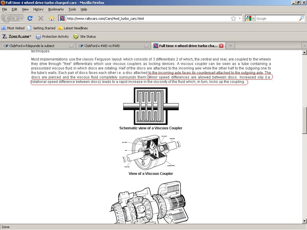

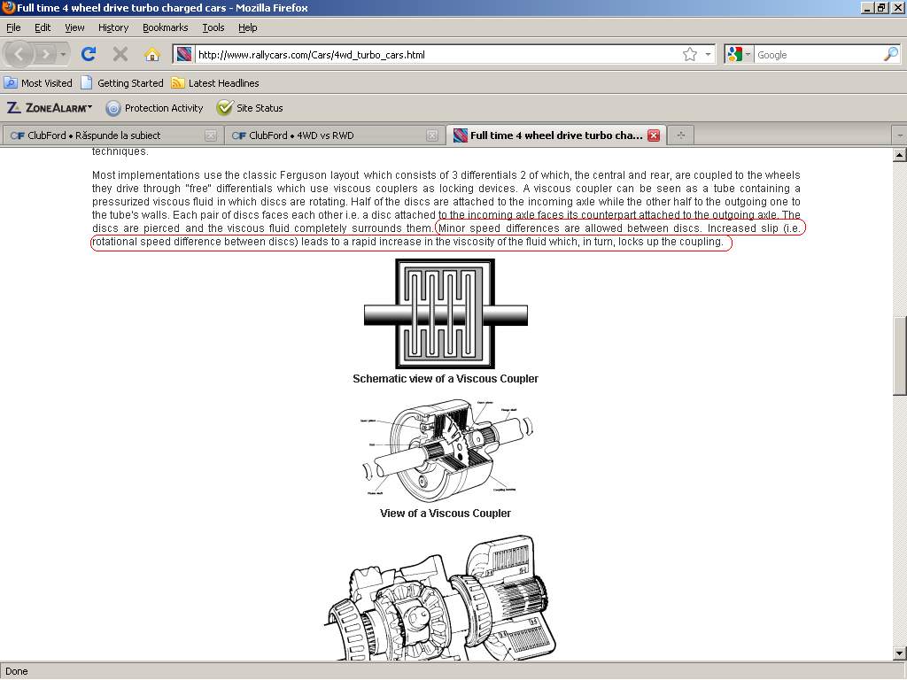

@toxicristi
Un LSD cu viscocuplaj permite o anumita diferenta de rotatie intre axe, dar se si blocheaza la un moment dat.

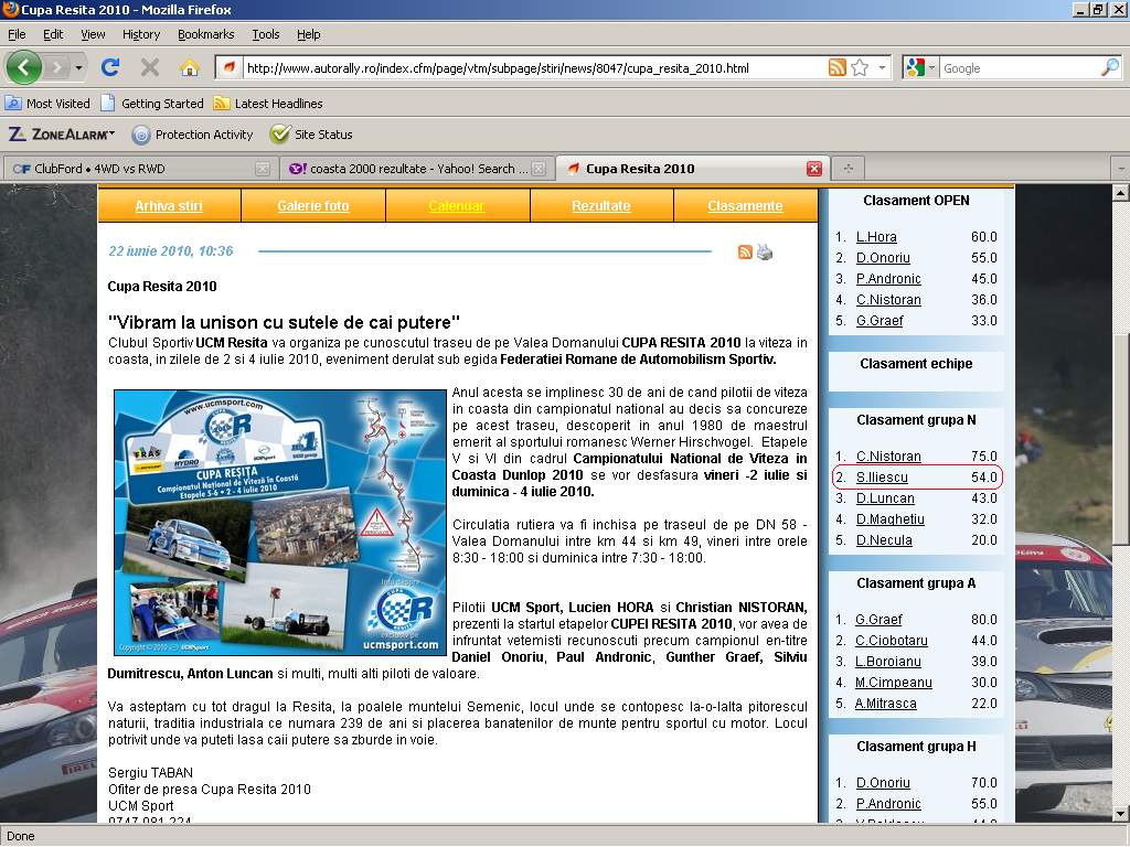

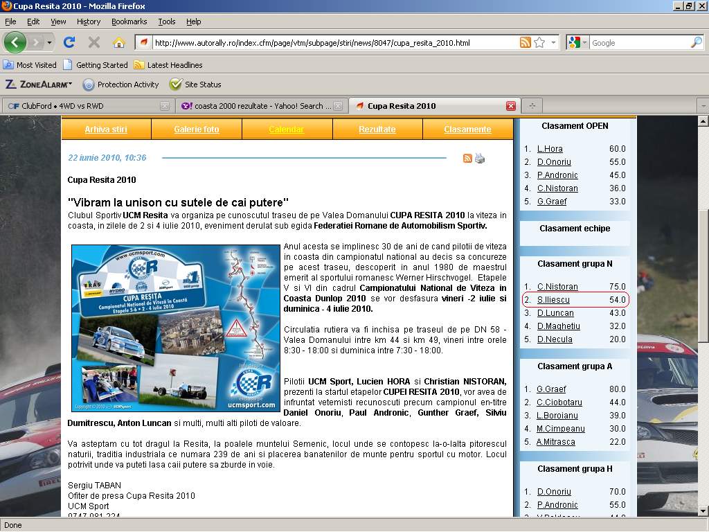

Ford-ul meu l-am cumparat de la Sorin Iliescu, care l-a folosit ca masina de antrenament. Pe atunci mai avea un Mitsubishi Lancer Evo plus inca o Sierra care era pregatita conform regulamentului cu bare de protectie la rasturnare, scaune de curse cu centura dubla, etc, tot tacimul. Masina mea era nemodificata, asa cum a iesit din fabrica (cu exceptii la suspensii, frine, filtru de aer). Ultima data cind am vorbit cu el avea doua Mitsubishi.
http://www.4tuning.tv/675WsvVIeXW/CNVC_ ... escu_.html
Si nici Sorin Iliescu nu as zice ca e un novice; vad ca e pe locul 2 la grupa N.
