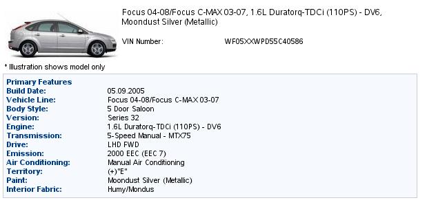

Mesajde DanielArdelian2 » 28 Oct 2009, 09:19
$1 scrie:$2ff topic
Al meu este din 2005, fara DPF si e Euro 4
Off topic, daca seria de sasiu de la Profilul tau este corecta (WF05XXWPD55C40586) atunci masina ta a iesit Euro 3 de pe poarta fabricii Ford: 2000 EEC (EEC7).

Mesajde valistoica » 28 Oct 2009, 09:22
Asta am vazut si eu in Microcat dar, deh, trebuie sa ii cred pe cei de la RAR cand spun ca e Euro 4

Mesajde link2 » 28 Oct 2009, 09:23
valistoica la emisie de noxe zice ca e; 2000 EEC (EEC 7) din cate stiu asta e echivalent euro 3, dar astia de la rar le incadreaza si dupa ureche

Mesajde valistoica » 28 Oct 2009, 09:31
Am vazut, am vazut. Nu neg lucrul asta, dar ce sa le fac daca mi-au incadrat-o ca fiind E4

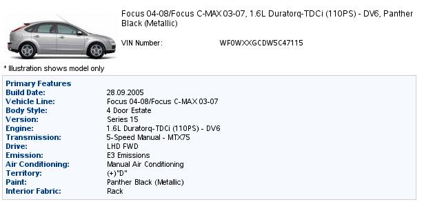

Mesajde bob737 » 28 Oct 2009, 11:18
si al meu cum e E4 cu dpf sau euro 3?
WFOWXXGCDW5C47115?
CO2, 127g/km, scriw in CIV

Mesajde valistoica » 28 Oct 2009, 11:28
$1 scrie:$2i al meu cum e E4 cu dpf sau euro 3?
WFOWXXGCDW5C47115?
Ms
vezi in CIV la numarul de omologare ultimele doua caractere
Microcat il da E4 cu DPF

Mesajde bob737 » 28 Oct 2009, 11:43
asa este, ultimele doua sunt E4 insa, in mod sigur (sau nu lol )nu are dpf. e luat din germania si nu scria deloc pe briefuri de dpf; am mai luat din germania masini si aparea mentiunea dpf...
cam ciudat
eu stateam linistit cu dpf (aditiv si chiar nr de km pt ca daca am, trebuie sa-l schimb, ceea ce inseamna ceva $), insa acum imi fac ceva griji.
mai exact, unde trebuie sa ma uit sa vad daca are rezervorul de aditiv?

Mesajde DanielArdelian2 » 28 Oct 2009, 11:50
WFOWXXGCDW5C47115?
Ms
Etis zice:
