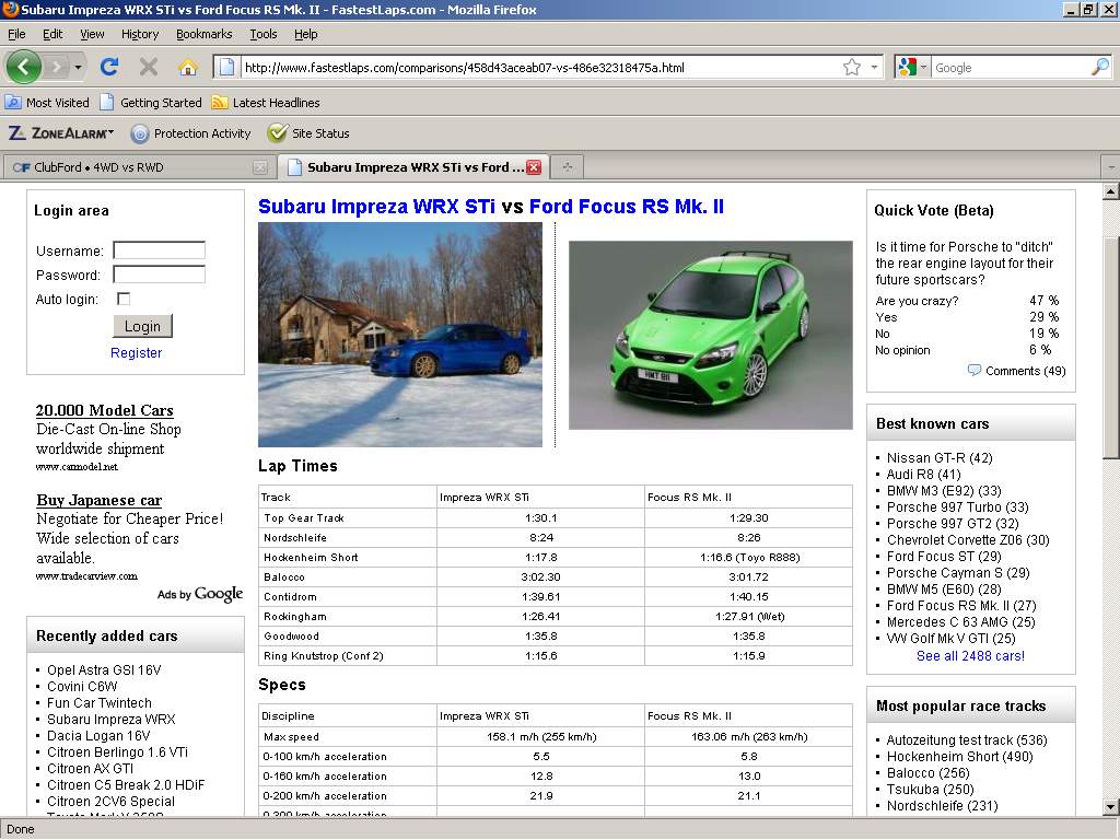

Uite un filmulet unde se compara Escort Cosworth 4x4 cu Focus RS.
Care a iesit primul? Desi sint apropiate ca putere, cel 4x4 se comporta mai bine in viraje.

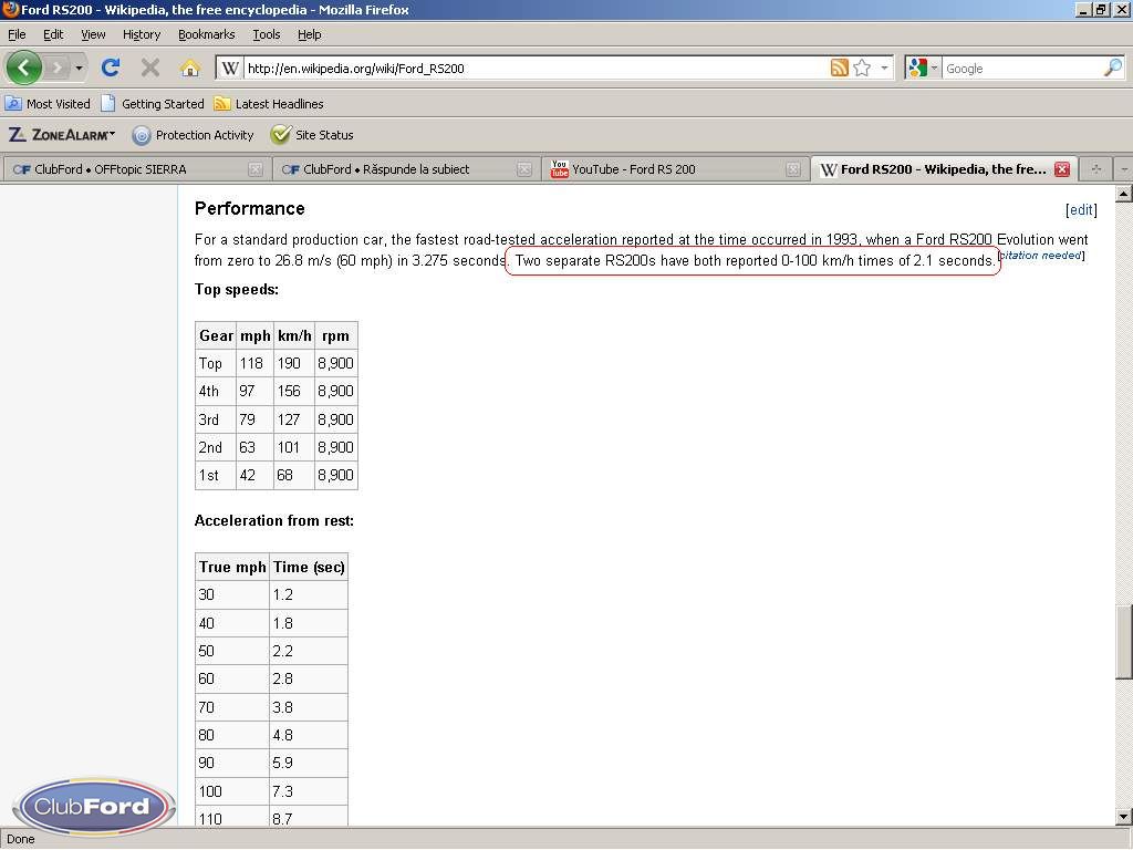

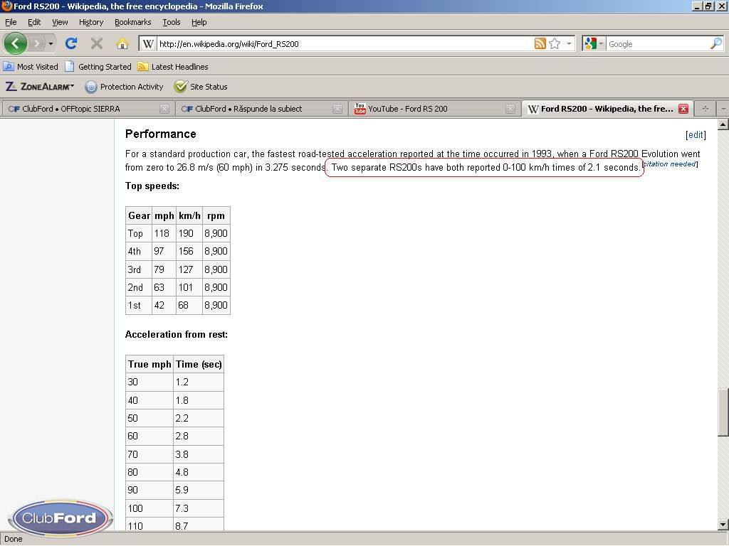

Exista si masini cu tractiune integrala care se descurca destul de bine:
Un exemplu: Ford RS 200, masina de raliu de grupa B, care s-a produs si in serie pentru vinzare, avind tractiune 4x4, cu o garda la sol de bun simt, si arcuri duble atit pe fata cit si pe spate.
RS200 1.8i 16V turbo 4x4, 450 CP, 0 - 100 km/h in 3.27 sec
RS200 Evolution 2.1i 16V turbo 4x4, 580 CP, 0 - 100 km/h 3.075 sec
RS200 Evolution E2 2.1i 16V turbo 4x4, 650 CP
http://en.wikipedia.org/wiki/Ford_RS_200
Un mic filmulet: RS 200 vs Lamborghini
Daca nu gresesc, Bugatti Veyron are tractiune integrala.

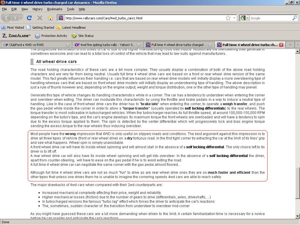

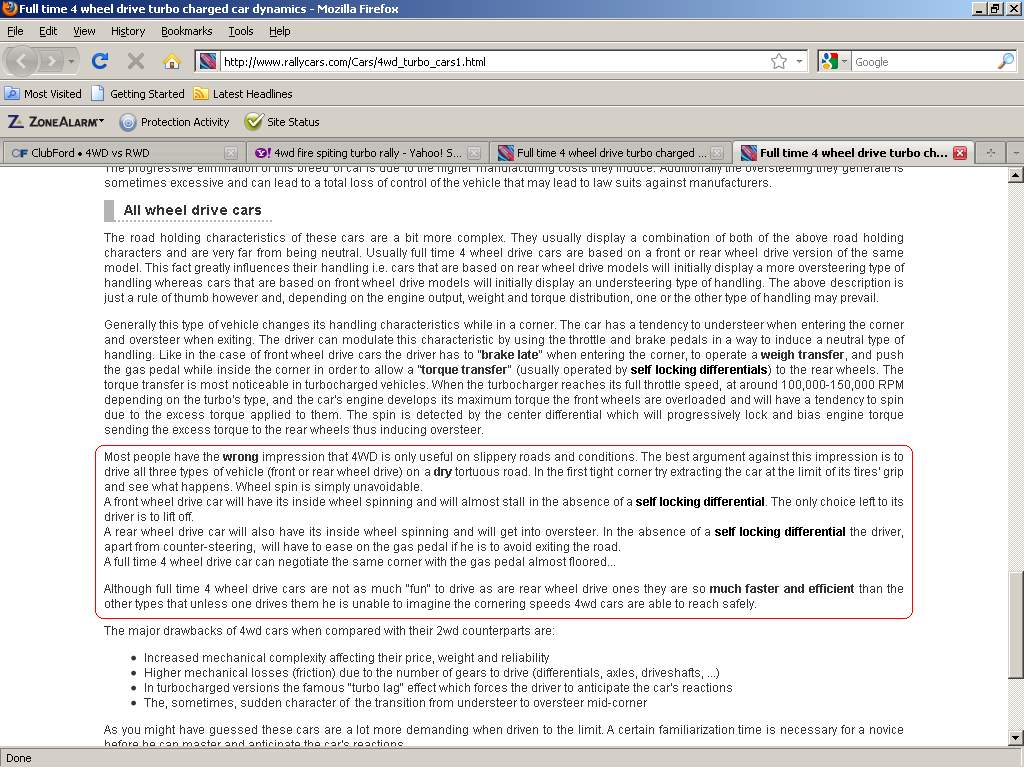

Transmisia 4x4 iti asigura tractiune mai buna decit FWD (Front Wheel Drive) sau RWD (Rear Wheel Drive) pe tot virajul, nu doar la iesire, fiindca se opune fortei centrifuge. Pe drumurile publice crezi ca se schimba legile fizicii?
Ma intreb oare de ce Bugatti Veyron are asa ceva, si modelele mai noi de Lamborghini.
Pentru lamuriri mai in detaliu
http://www.rallycars.com/Cars/4wd_turbo_cars.html
dar mai ales:
http://www.rallycars.com/Cars/4wd_turbo_cars1.html
Si doar sinteza, in fisierul atasat.
