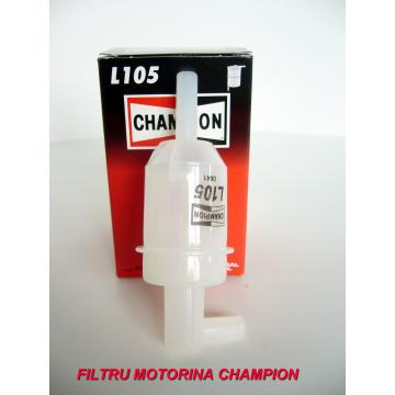

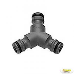

Curatare injectoare Ford Fiesta Ghia 1.4 TDCi
Mesajde radur » 16 Noi 2010, 19:18
Initial trebuia sa fac curatarea la Focus dar pentru ca nu am mai avut rabdare astazi am experimentat cu Fiesta.
Ingrediente : Diesel Spulung de la Liqui Moly pret aproximativ 38 ron.
De la Bricostore (in Dedeman si Praktiker nu am gasit asa ceva)
Niplu cu filet exterior 3/4 (stut filet) 2.99 ron
Niplu Y (distribuitor 3 cai) 2.99 ron.
Filtru motorina 3 ron.
Coliere de plastic : fara numar, gratis pentru ca le aveam pe stoc :)
Furtun diametru 8 1 metru, diametru 16-20 1 metru) important este sa intre pe gitul sticlei cost aproximativ 6 ron.
Nu sint multumit de cum am imbinat furtunul de 8 in mufa de alimentare motor si retur motor dar nu aveam alta solutie. Cei ce au pe acasa un filtru de motorina vechi pot taia cele 2 stuturi pentru a le folosi la imbinare.
Pe scurt sistemul este urmatorul : din sticla coboara prin gravitatie normal :D catre teu aditivul, din teu pleaca o conducta spre retur motor sensul lichidului este retur motor inapoi in instalatie prin Teu iar a doua conducta la care am adaugat un filtru de motorina (atentie cum legati filtrul sa fie din teu spre motor) ce se conecteaza la conducta ce alimenteaza motorul (tur motor).
In filtrul de motorina nu am umblat la mufa ce alimenteaza filtrul cu motorina din rezervor dar nici la mufa ce scoate motorina din filtru si care alimenteaza motorul (tur motor) si mufa ce a ramas descoperita a returului catre rezervor, pentru ca nu aveam pierderi fiind pompa dupa filtrul de motorina era si normal.
Dupa ce am conectat sistemul am turnat Diesel Spulung in sticla am amorsat putin sistemul si am pornit masina. In primele 20-30 de secunde a scos ceva mai mult fum ca de obicei. Am lasat masina sa mearga la relanti cateva minute, am accelerat cateva minute la 2500-4000 RPM, am lasat-o din nou la relanti si dupa citeva minute din nou la 2500-4000 RPM.
Masina a mers cu 500 ml de solutie cam 25-30 de minute, iar mizeriile acumulate le vedeti in filtrul transparent.
Cand solutia este pe terminate, opriti motorul sau mai adaugati putina motorina.
La final am reconectat sistemul original de alimentare.

Operatiunea de spalare pe dinti a Focusului se amina pentru miine dimineata dupa ce voi ridica masina de la Transatlantis.
Am facut rost (respecte Bogdan) de un filtru pentru motorina Focus 1.6 de la care am taiat cele 2 tevi pentru a le folosi la varianta modificata a instalatiei descrisa ma sus (o sa vedeti miine despre ce vorbesc).
Am cumparat o pompa de amorsare ca cea de mai sus 30 ron.
O seringa pentru `venele` ce duc la motor `nepretuita`
Motorina de 10 ron pentru amorsarea de la final.
