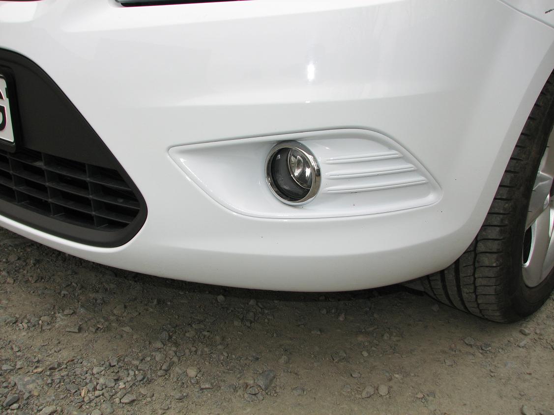

Vreau sa-mi vopsesc cu alb plasticul ala negru de la proiectoarele de ceata!
Ce ma sfatuiti?
Ce fel de vopsea si cum se aplica(daca e vreo metoda mai speciala)?
Daca vopsesc plasticul intra sub incidenta garantiei?
Numai bine!

nu are cum sa afecteze garantia.
de obicei un plastic se vopseste matuind mai intai suprafata(optional - dar ar fi mai bine sa parcurgi pasul asta), apoi se da un strat de PlastoFix si la sfarsit dand 2-3 straturi de vopsea la interval de cateva minute(astepti sa se usuce putin stratul precedent). sa nu tii spray-ul fix pe un loc si nici sa nu dai de aproape fiindca sigur nu o sa iasa prea frumos.

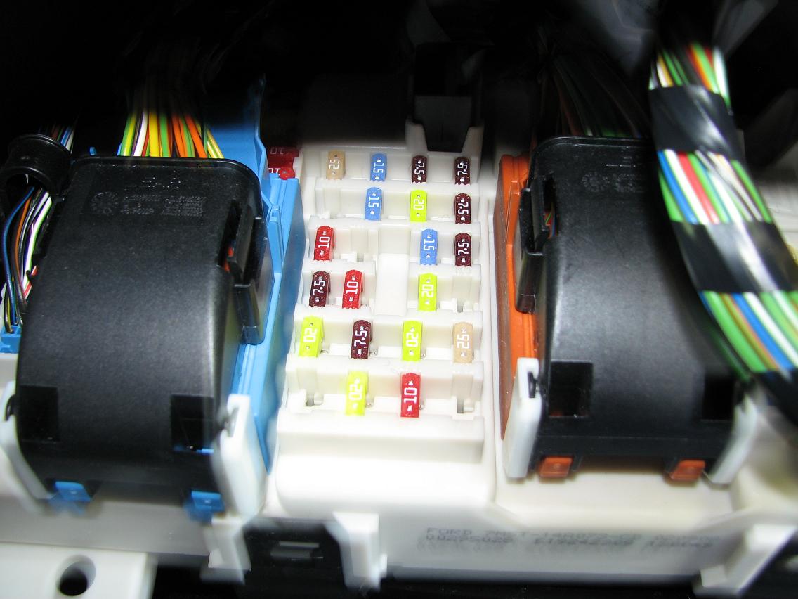

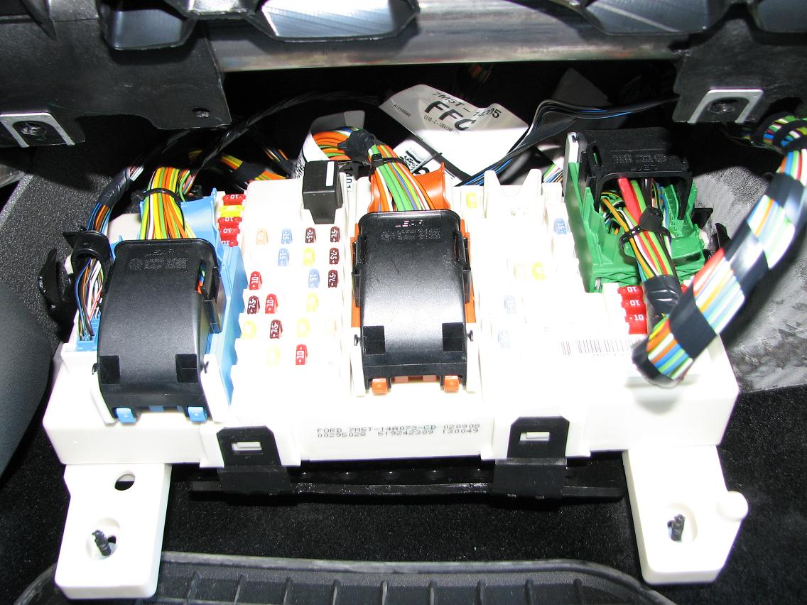

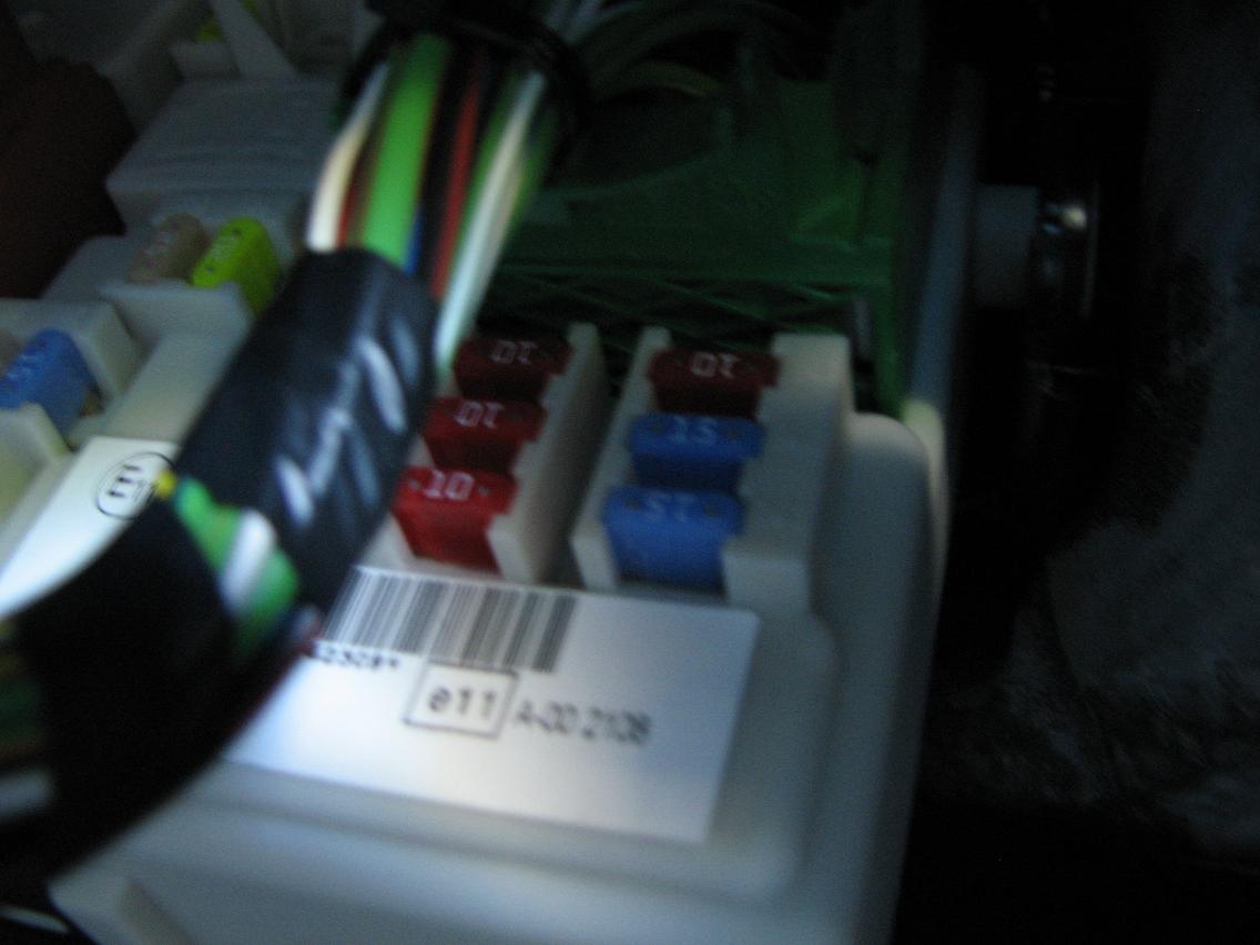

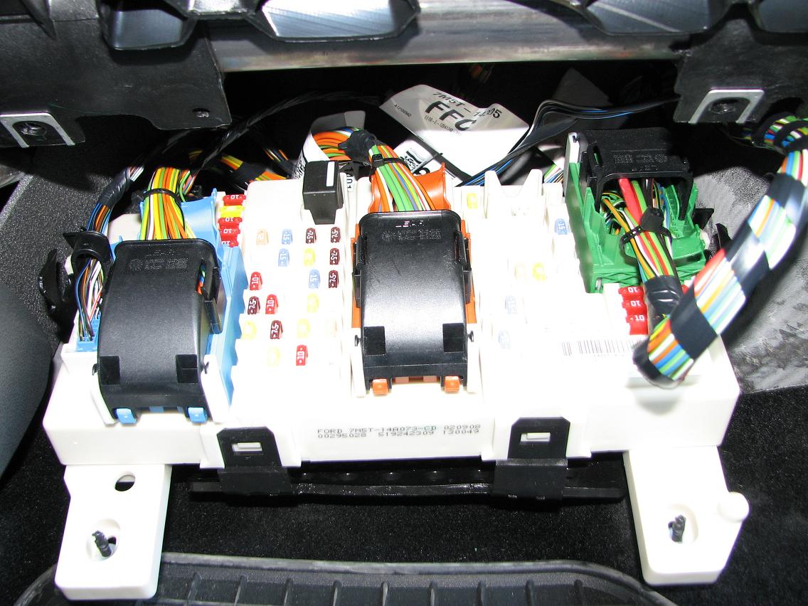

Fiindca tot venii vorba de pitici, am o rugaminte, poti atasa o poza a cutiei de sigurante din interior, rabatata, cu sigurantele si restul componentelor la vedere?
In setul de poze prezentat de tine este aceasta cutie de sigurante din interior, dar este in pozitia normala.
Deoarece tu ai reusit sa activezi lampile de la picioare (optiune care nici in cazul tau nu a fost prevazuta din fabrica), vreau sa fac o comparatie a cutiilor de sigurante, pentru a fi sigur de prezenta sau absenta unor componente de pe aceasta cutie.

@adorian:multumesc pentru urari, problema e ca nu mai pot sa fac poze ca nu mai am baterii la aparat. daca vrei sa-ti pui becuri la picioare, e suficient sa verifici daca ai soclul pentru bec tras, pui becul si o sa se aprinda! ;)

Din pacate nu e suficient, sunt persoane care au soclul tras si tot nu se aprinde.

31 Mai 2009, 13:23
asta e ce am reusit sa fac!
sper sa-ti fie de folos

Subiectul este dezbatut pe larg pe la sectiunea focus 2. Multumesc pentru poze.
Re: Focus Pocus Preparatus!!!
31 Mai 2009, 14:48
din pacate, cea generala este un pic cam lucioasa...vroiam sa compar ce ai tu pe masina cu ce am eu...poate reusesti o alta poza in care sa se vada toate componentele, pentru a-mi usura mie treaba.

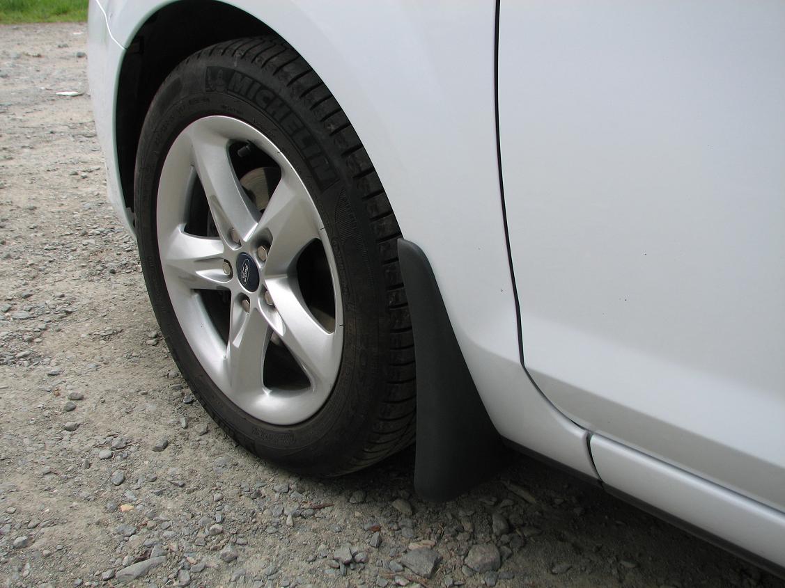

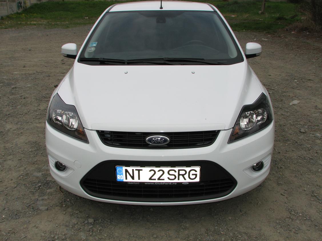

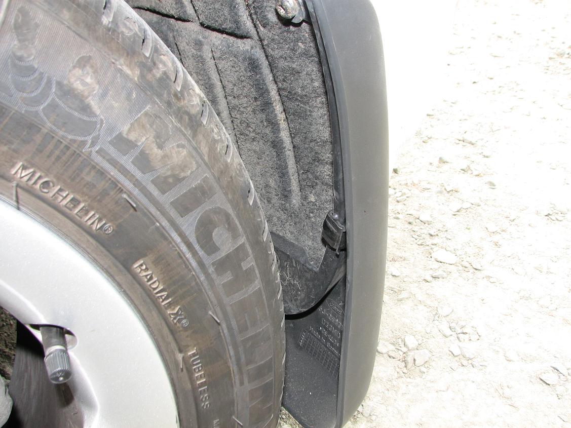

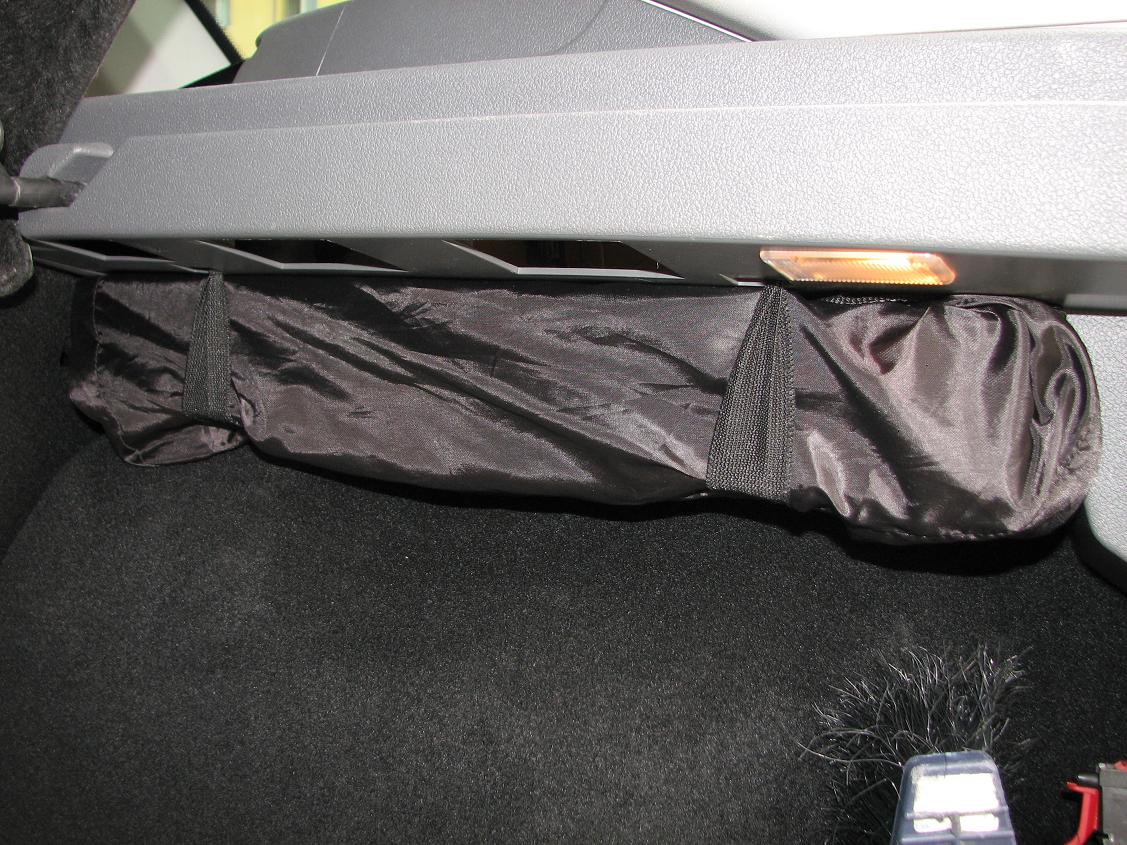

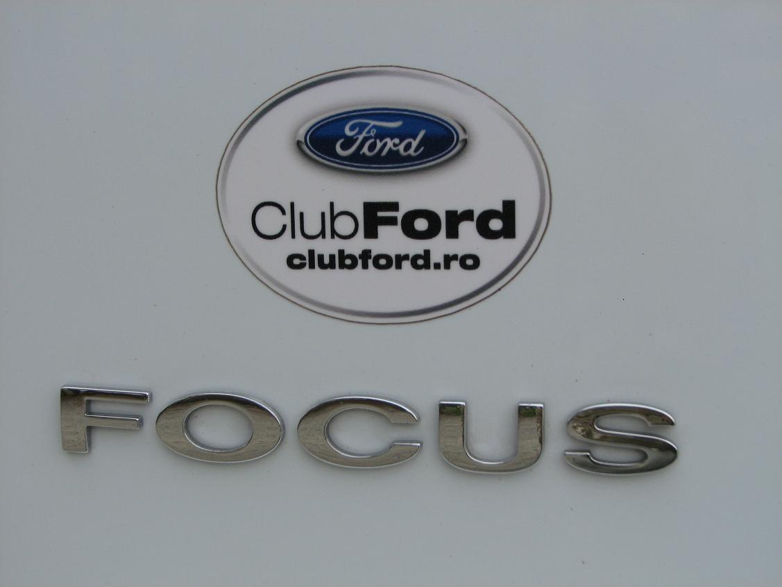

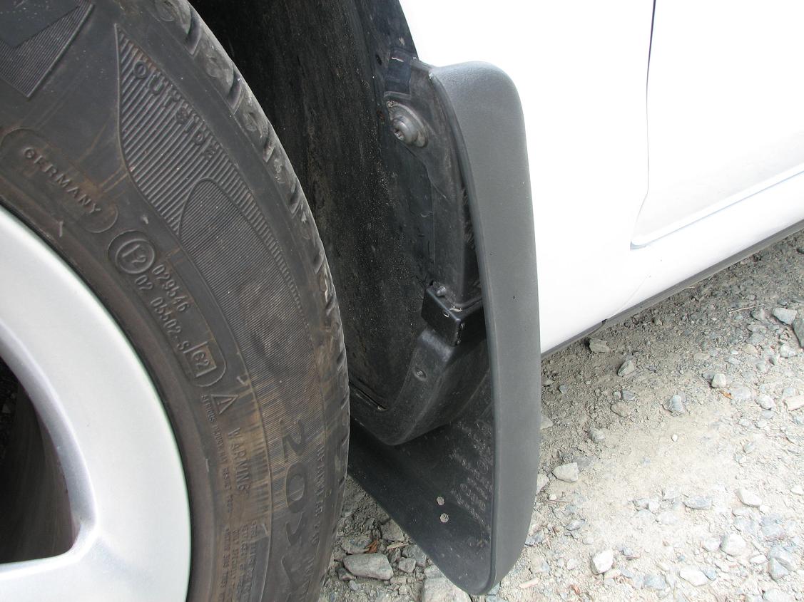

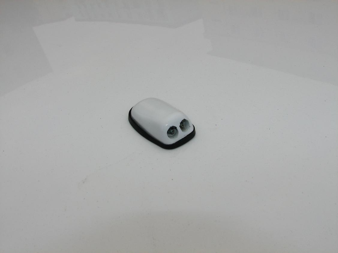

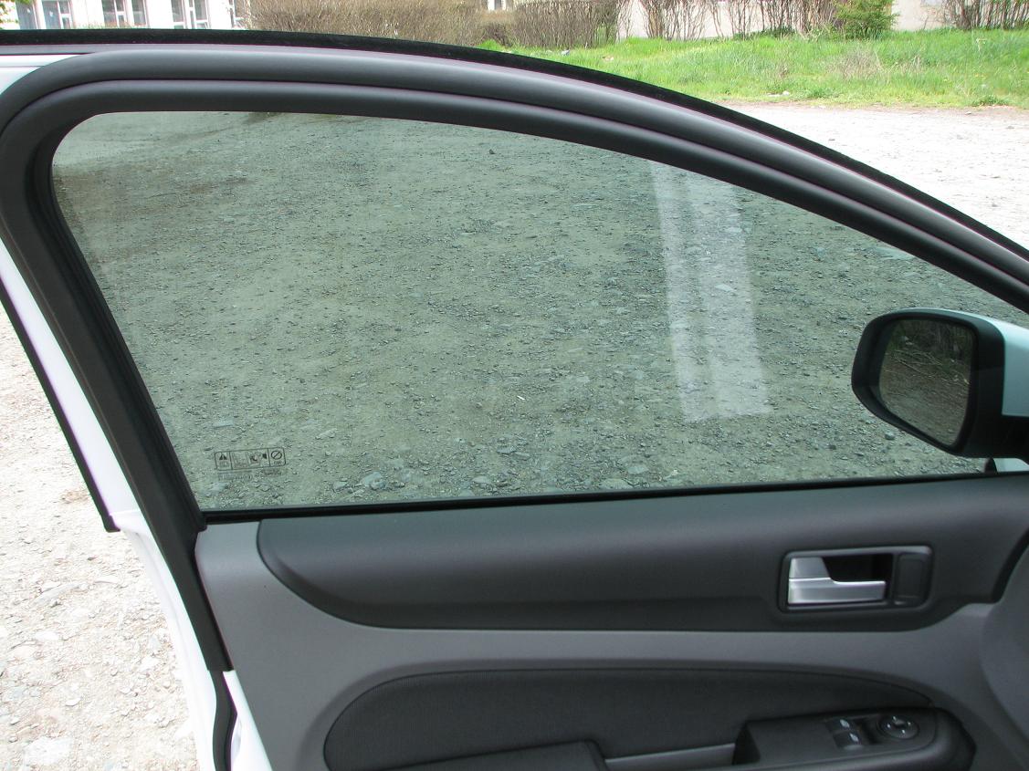

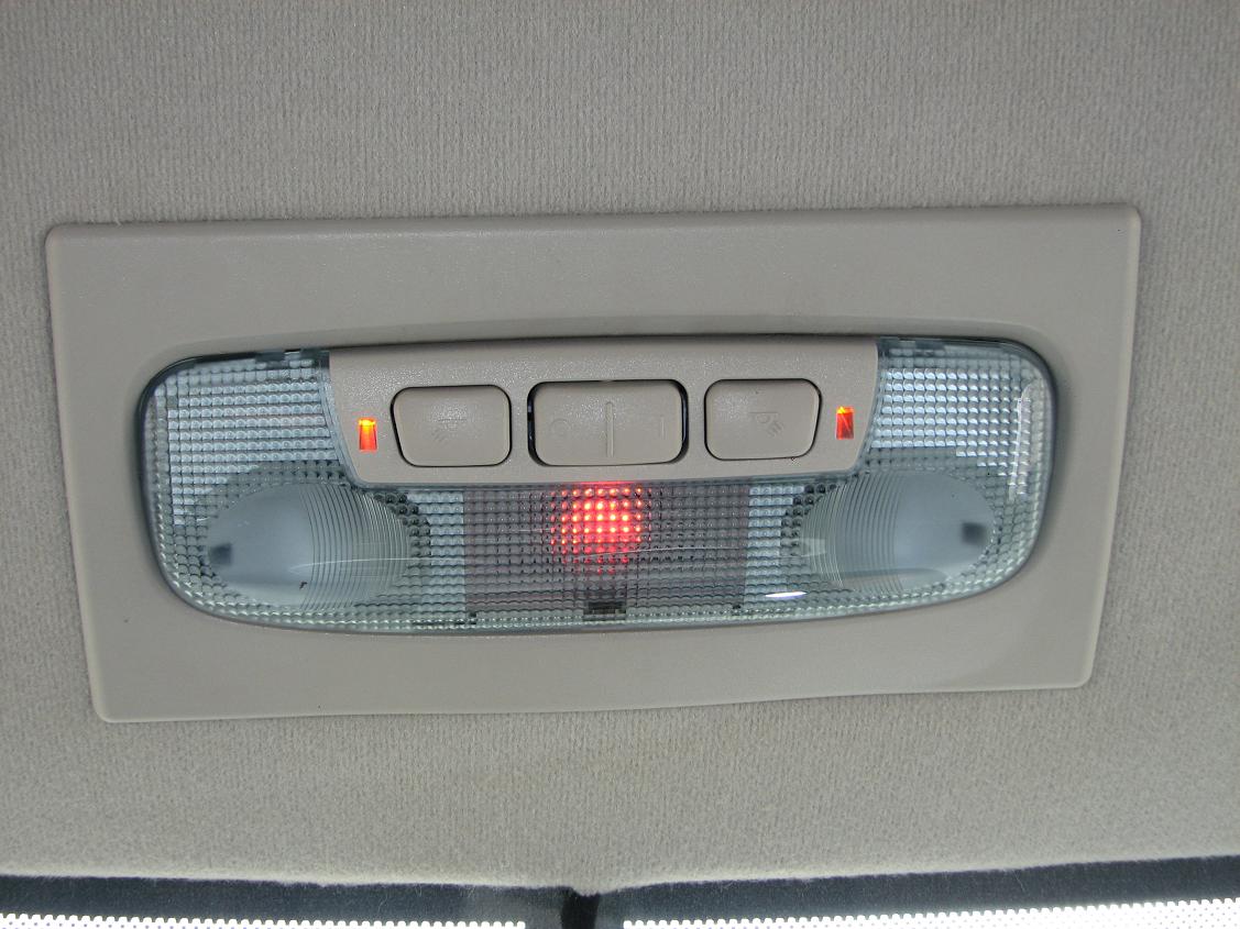

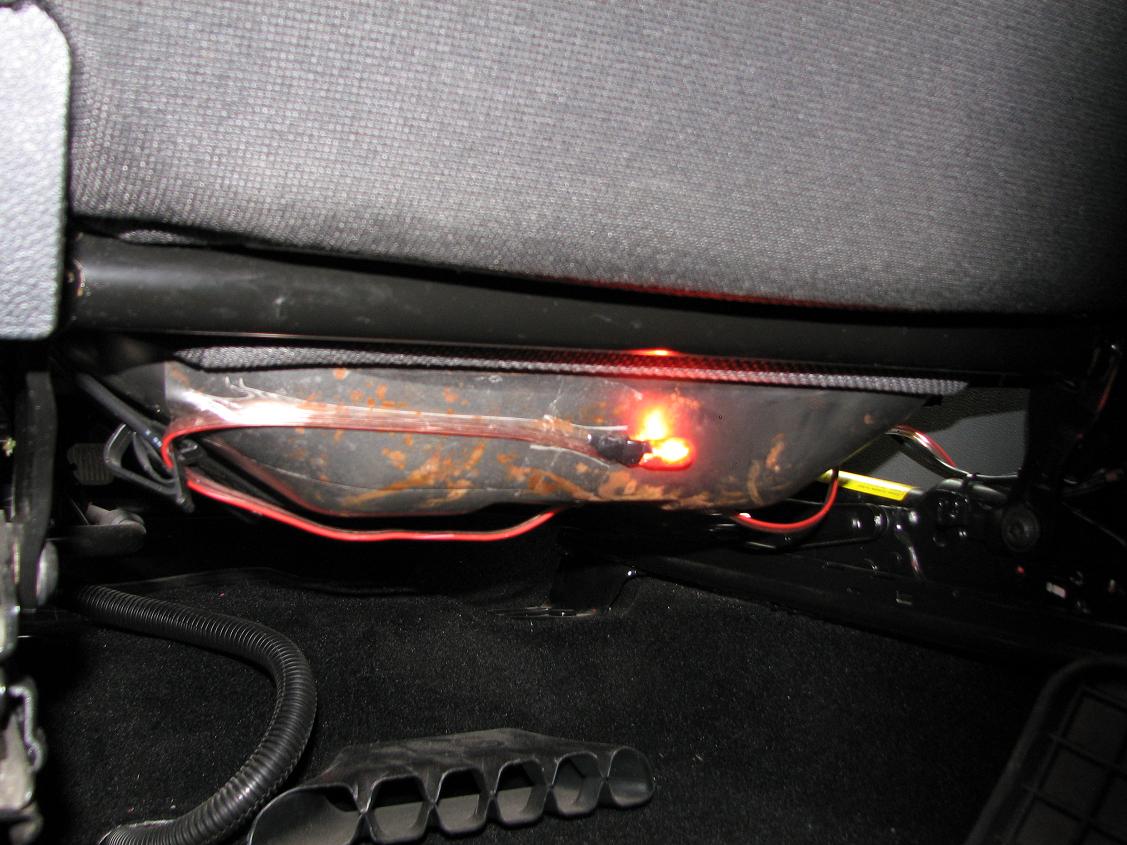

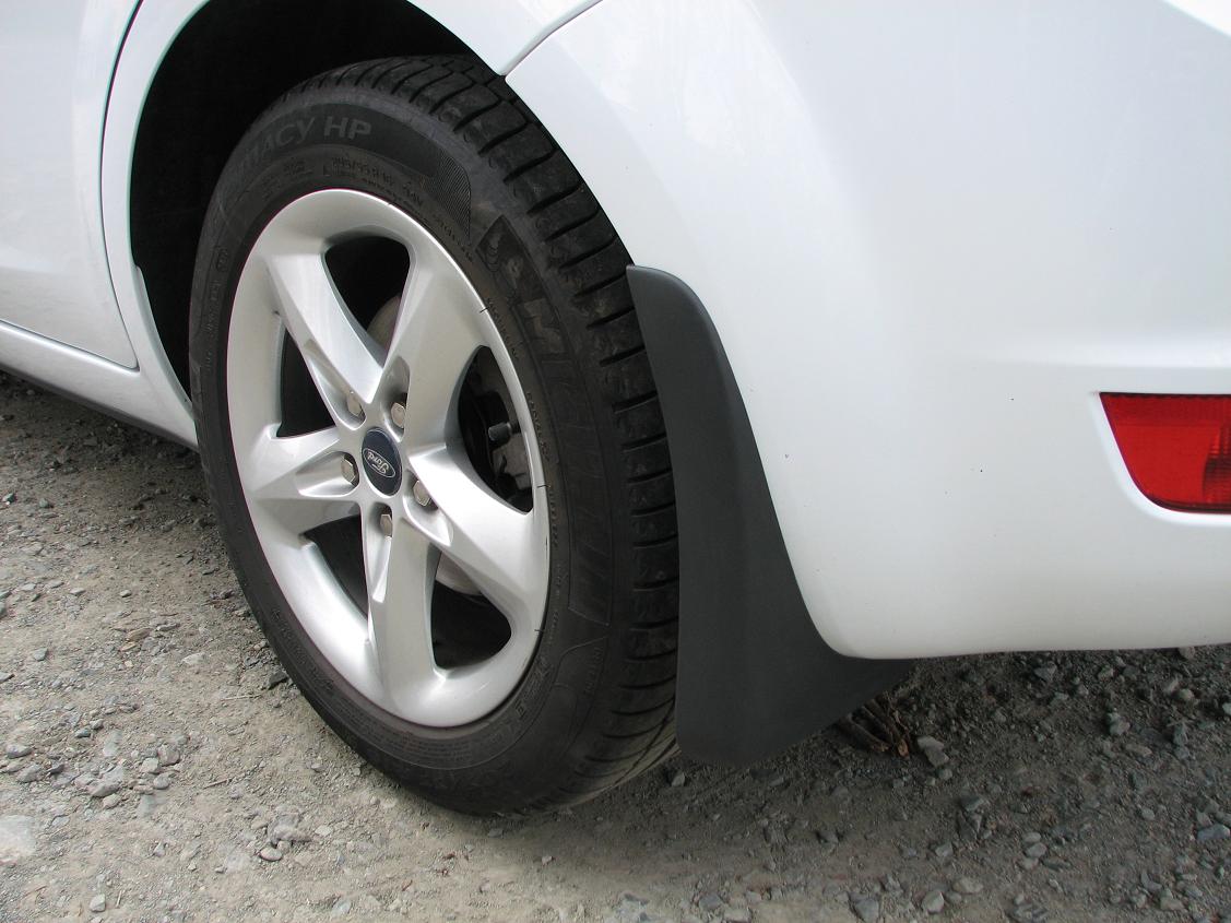

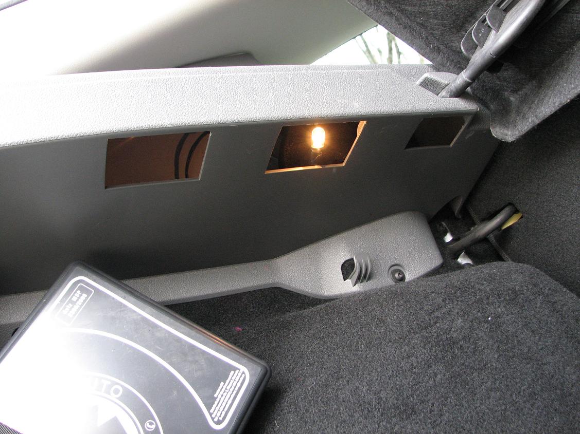

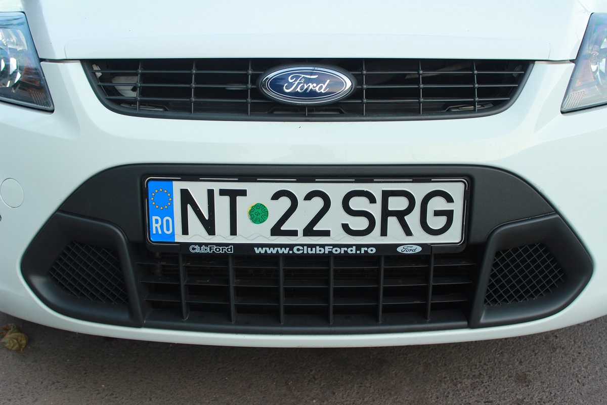

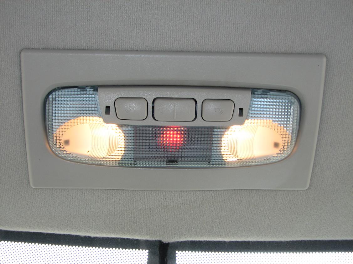

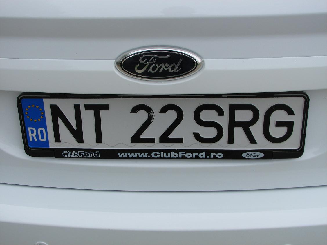

a trecut multa vreme de cand n-am mai postat, asa ca revin cu mici modificari aduse focusului. sper sa va placa!
- suporti de numar ClubFord - necesitate
- sticker ClubFord
- aparatori de noroi fata/spate
- vopsit stropitorile pentru parbriz
- vopsit mastile proiectoarelor de ceata
- folie pe buza cromata de pe capota
- folie geamuri fata

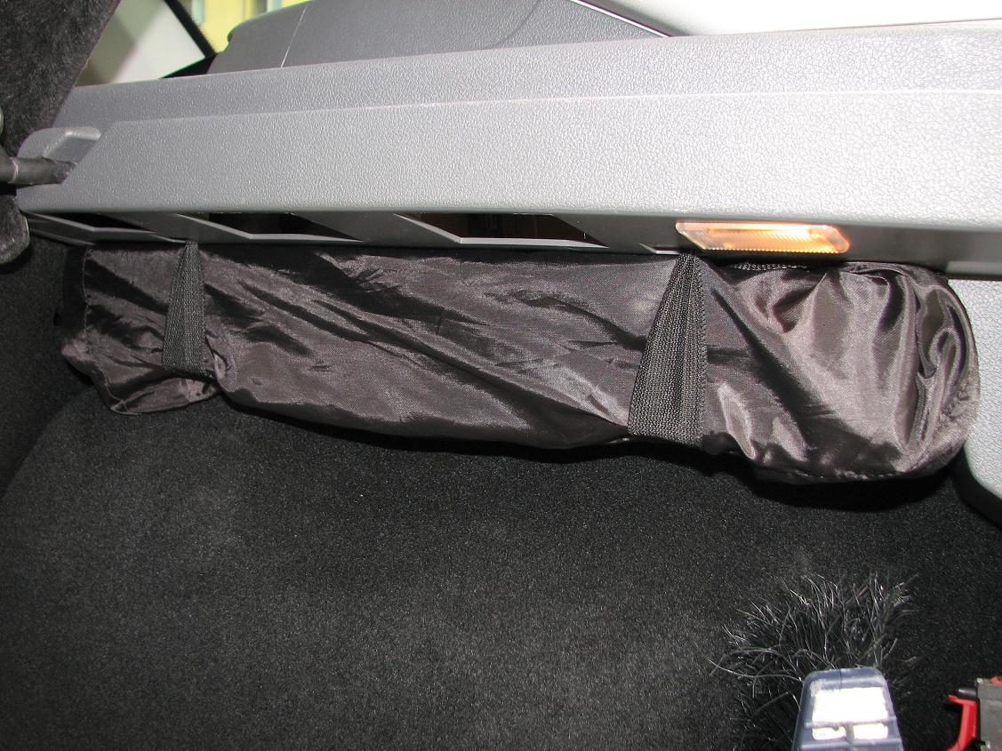

- tras bec in partea dreapta a portbagajului
- prins triunghiurile de semnalizare cu banda elastica

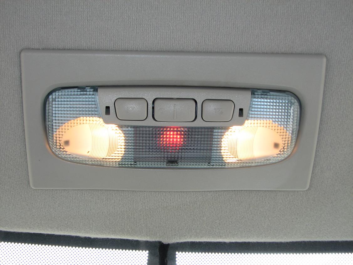

- lumina rosie la picioare si in spate
- plafoniera cu leduri si spoturi pentru citit
Vor urma:

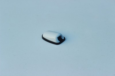

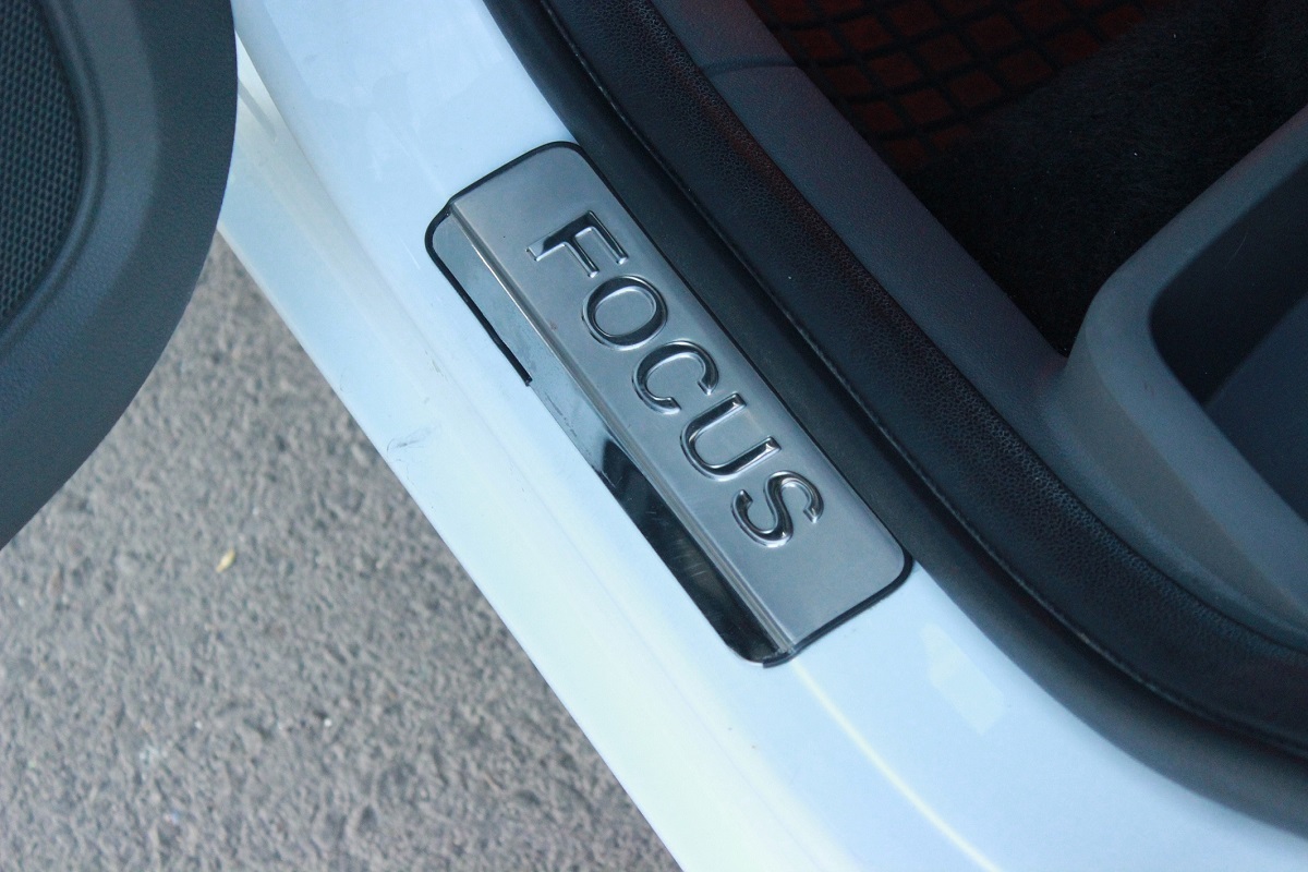

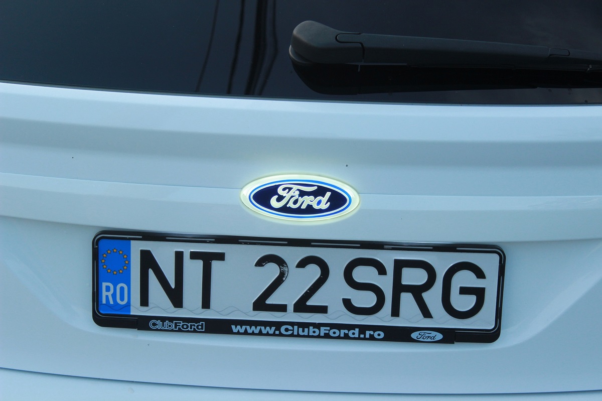

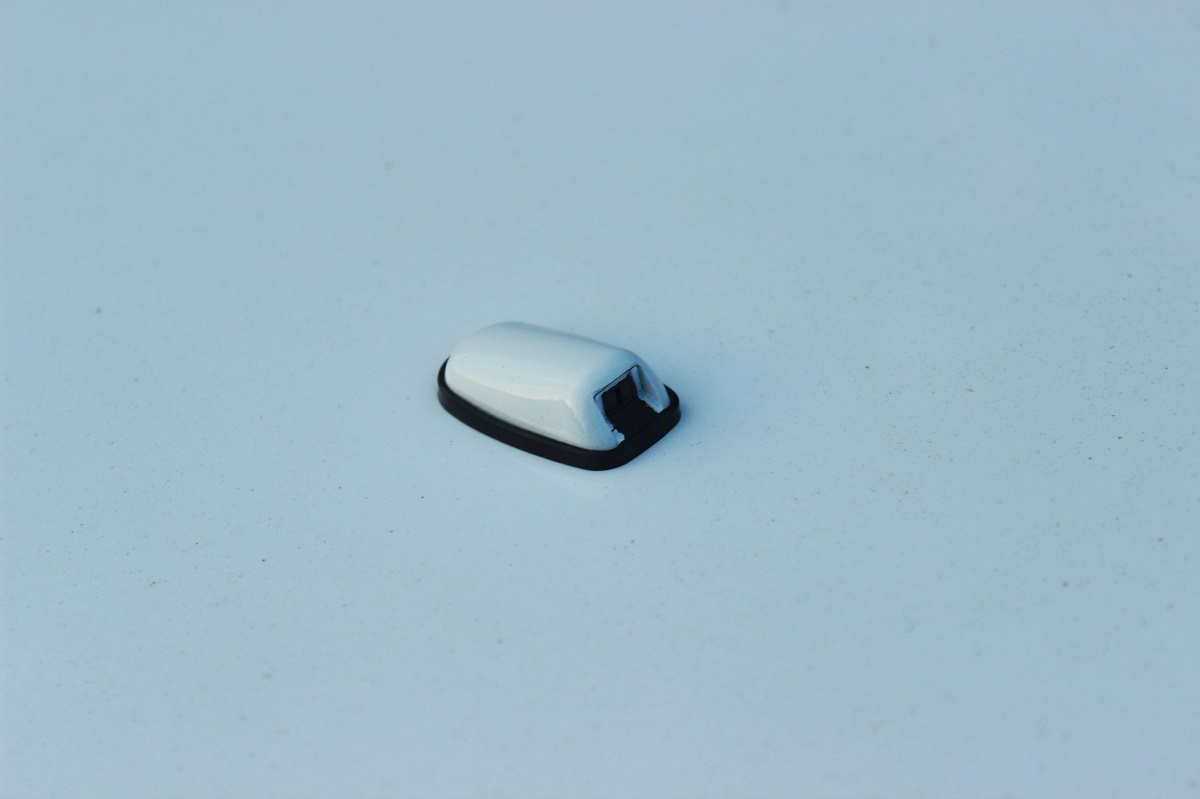

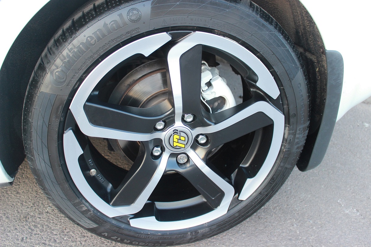

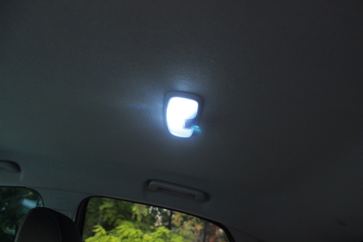

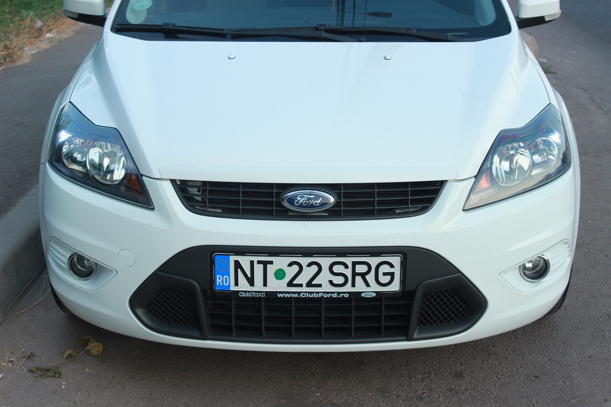

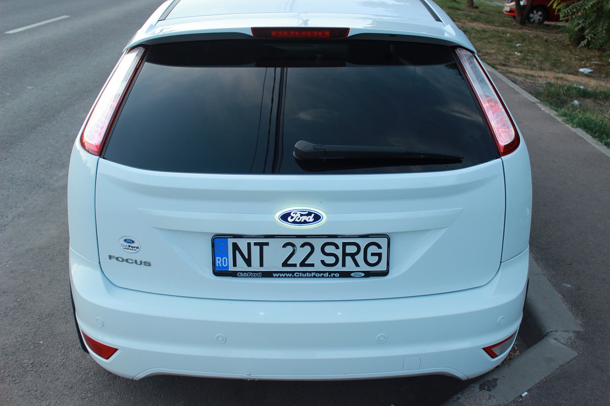

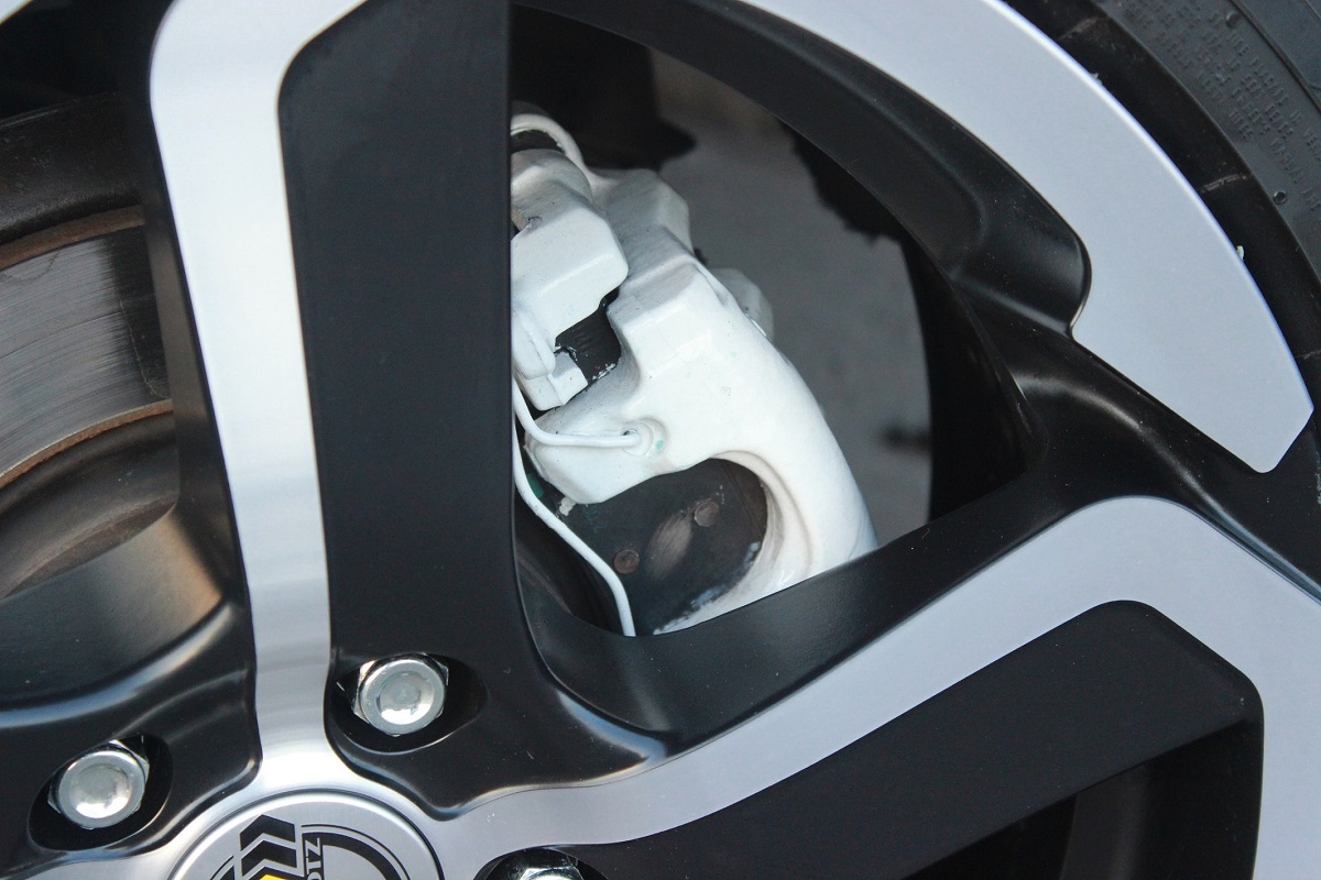

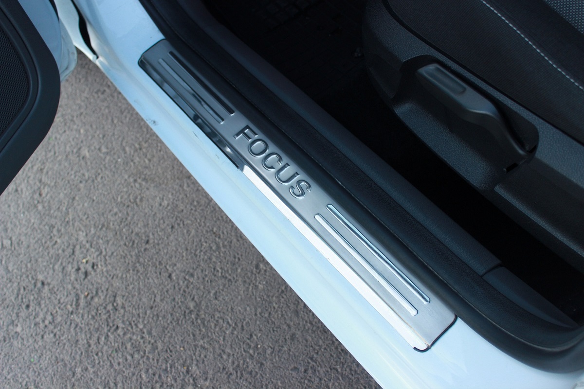

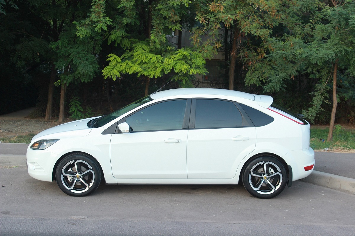

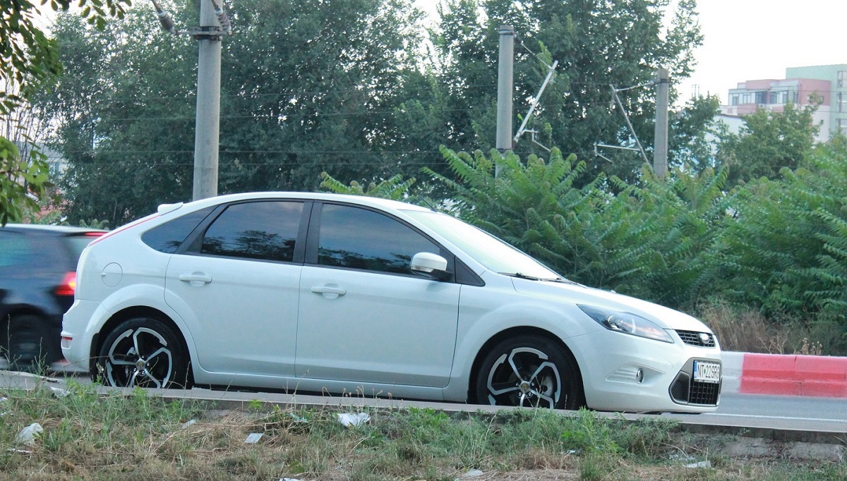

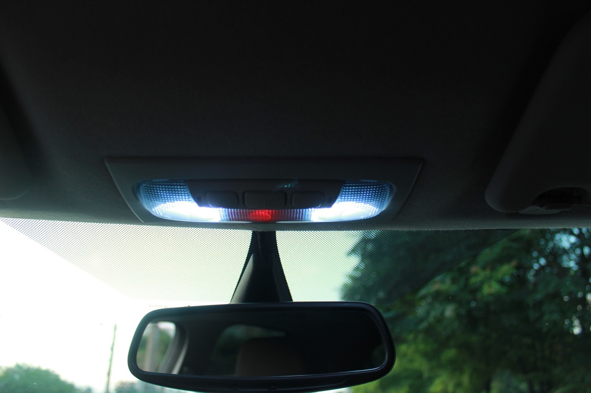

Dupa o foarte mare absenta de pe forum revin cu cateva modificari facute in ultima vreme:
- inlocuire pedale cu cele din aluminiu
- grila frontala inferioara din kitul de tuning
- jante Dotz Hanzo 17"
- valve ascunse
- kit antifurt
- cauciucuri Continetal ContiSport
- vopsit etrieri alb (kit Foliatec)
- duze tip perdea vopsite
- plafoniera spate
- leduri cu SMD (pozitii, plafoniera fata, plafoniera spate, torpedou, portbagaj, lumini numar)
- protectii praguri Focus
- emblema spate Ford luminoasa.
Vor urma grila frontala superioara din kitul de tuning si un polish.

Asa cum ti-am mai zis, ai o masina superba si ma bucur ca o ingrijesti.
Acum detaliaza despre emblema spate luminata si duzele perdea :D
06 Aug 2014, 07:58
De ce ai pastrat protectiile la roti pe spate? Puntea fata trage si acolo exista pericol sa-ti arunce pietris sau alte nebunii de pe sosea si sa-ti sara vopseaua. Spatele n-are nici o treaba, plus ca e si foarte scurt.
Despre emblema ilumintata vreau si eu sa stiu. De unde ai facut alimentarea sau n-are nevoie?

06 Aug 2014, 09:37
Duzele tip perdea le-am luat de aici: http://accesoriiautoford.ro/duze-tip-perdea-spalare-parbriz/, 55 lei cu livrare prin posta si le-am vopsit in culoarea masinii la un service. Partea neplacuta e ca nu sunt cu incalzire (erau mai scumpe), dar vara le tin pe astea, iarna le pun pe cele cu incalzire cu care a venit masina, vopsite si ele.
Emblema luminoasa am luat-o de aici: http://olx.ro/oferta/emblema-sigla-ford-blue-light-codesfbl1-ID26xHX.html#25ed0b2d9d, 150 lei cu livrare prin posta. (vad ca acum pe alb nu mai are). In ceea ce priveste montarea ei, este o treaba mai complicata. Initial, am crezut ca este ceva de genul plug&play, scoti emblema veche, pui emblema noua, dar n-a fost asa. De-abia dupa ce a venit emblema mi-am dat seama. Dar am rezolvat-o in cele din urma, urmand sfaturile de aici: http://www.fordownersclub.com/forums/topic/26746-guide-to-fit-a-focus-rear-badge-light/.
Dupa ce am dat ornamentul cu emblema jos, m-am apucat de taiat. Ideea e ca emblema luminoasa pe spate are adeviz si este plata. Emblema veche este practic o bucata de metal, foarte bine lipita de ornament, iar in momentul cand o dezlipesti o strici si trebuie aruncata. Ca emblema sa vina bine trebuie taiata bucata ovala mai umflata. Am folosit o panza de bomfaier si o bormasina, dar in urma operatiunii am deteriorat putin si vopseaua din jurul emblemei, asa ca a trebuit sa revopsesc tot ornamentul.
Dupa aceea am lipit emblema noua, am umplut in spate cu silicon si am legat firele cu una din luminile de la numar. Are numai doua fire de alimentare, deci NU este si cu lumina rosie ca cea din link-ul de mai sus, care se leaga cu stopul de frana.
Ziua cand am pozitiile aprinse nu se observa deloc, insa noapte parca lumineaza prea tare. Ma gandeam sa pun un potentiometru, dar mai studiez problema.
@Sorin-T: am avut protectii si pe fata, dar asta iarna din cauza zapezii una s-a rupt, asa ca le-am dat jos pe ambele si le-am pastrat pe cele din spate.
