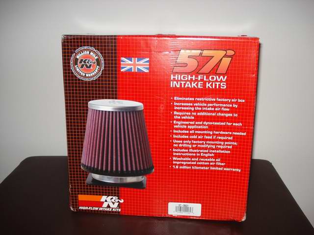

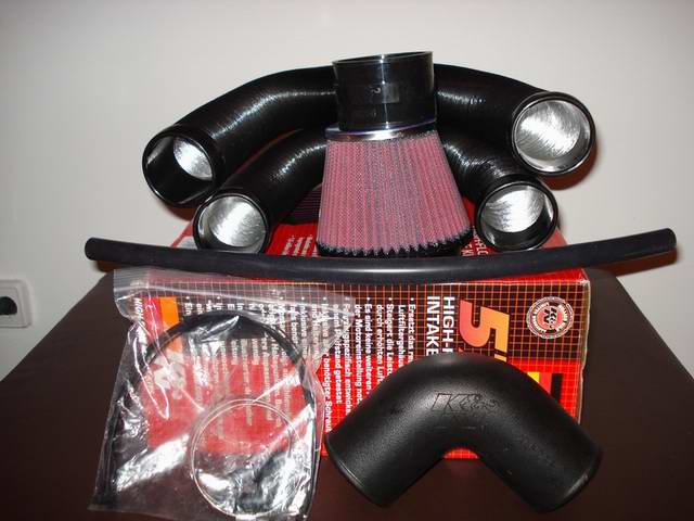

Mesajde Uzzy » 24 Iun 2008, 00:01

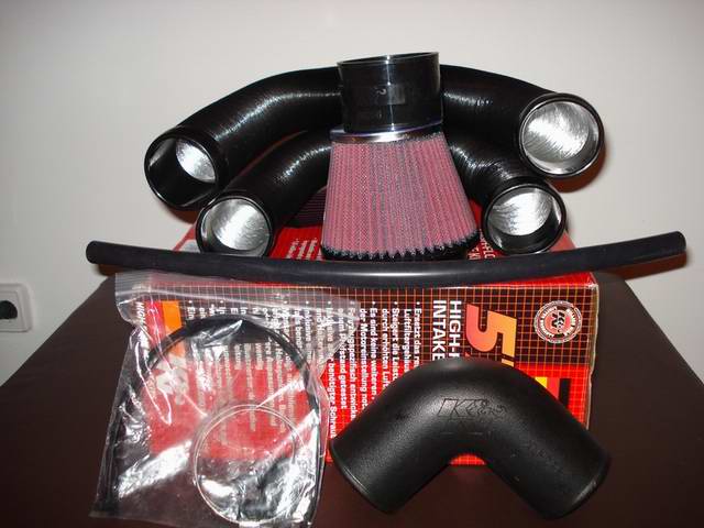

Dupa ceva vreme postez iar la topicul masinii. Mi-a venit filtru de aer de la K&N si abia astept sa-l montez :D

Vrem detalii... =P~

Mesajde Uzzy » 24 Iun 2008, 11:04
pai momentan nu prea am ce sa zic....l-am luat de pe ebay.uk si m-a dus cu tot cu kitul de curatare si transport la 520 RON. A venit in 2 sapt dar kitul de curatare nu a ajuns....asa ca o sa trebuiasca sa ii sun pe aia sa vad ce rezolv (a fost 10 lire kitu). Mai multe detalii dupa ce il montez....eventual poate si un mic filmulet ceva :D

spor la curatat ca nu vei putea face mai mult de 2500 - 3000km cu el fara sa il cureti in tara asta numita RO si mai ales in cartierul in care locuim :)

O sa-ti placa la maxim cum se aude. Eu il am de 2 luni de zile si inca ma fascineaza sunetul.
Eu mi-am mai pus inca un filtru mai mic pentru gazele de carter. Asa arata : http://autozr1.net/index.php?act=viewProd&productId=131

@Best ms ms o sa am grija sa-l curat ca am rezolvat si treaba cu kitu ala ....vine in alt colet oamenii imi spusesera intr-un mail dar nu citisem yo ca lumea
@alex e tare filtru ala mic poate ma bag si yo la o treaba deasta

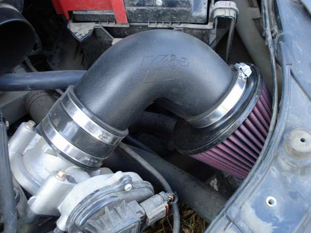

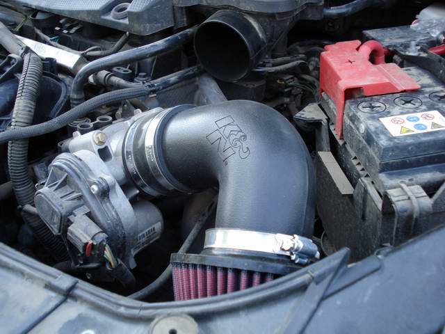

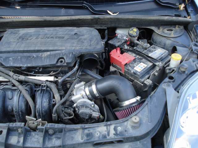

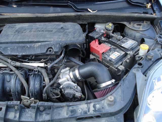

Mesajde Uzzy » 01 Iul 2008, 00:52
Am revenit cu niste poze cu filtru instalat. Ca impresii ce sa zic....masina trage mai bine creste mai repede in turatii dar nu ceva fantastic, in schimb sound-ul este total altul de la micutul tssss in turatii joase pana la huruitu in 4000 RPM care suna grozav. Il am instalat de vreo 5 zile deja si sunt multumit de fiecare leu care l-am cheltuit :D

Mesajde BestROC » 01 Iul 2008, 22:14
inca o chestie: sa ai grija cand il cureti cat ulei pui pt. ca daca vei pune prea mult vei murdari clapeta de acceleratie si poate chiar mai naspa senzorul de temperatura din galeria de admisie. Cat despre filtrul mic si eu am pus pt. ca in felul asta nu mai intra in clapeta nici un fel de vapor de ulei si e mai bine asa. Partea naspa cu filtrul asta e ca nu e protejat in nici un fel de caldura de la motor. Sa vezi cand se va racori afara sau daca mergi noapte pe la 12 - 1 dimineata cand e racoare sa vezi ca atunci chiar trage mai bine masina acum cu caldurile astea mai ales cand stai in coloana cu I - II-a nu castigi nimic poate chiar pierzi ceva din CP dar cand poate sa traga aer rece atunci chiar se va face diferenta.

Mesajde Uzzy » 04 Iul 2008, 00:39
mda ai dreptate asta cu caldura si cu racoarea am observat-o si yo...se simte altfel cand e mai rece afara. O sa incerc sa am grija cu uleiul...dar deocamdata ma bucur de el inca vreo 2500-3000 km :D
