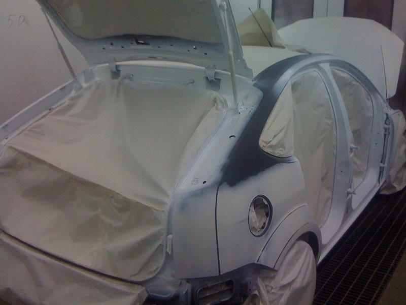

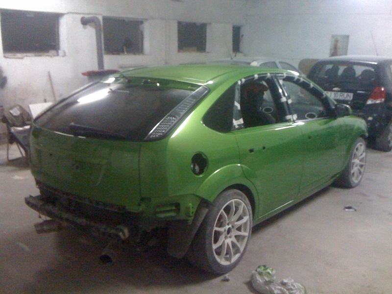

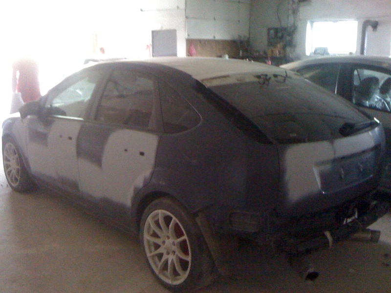

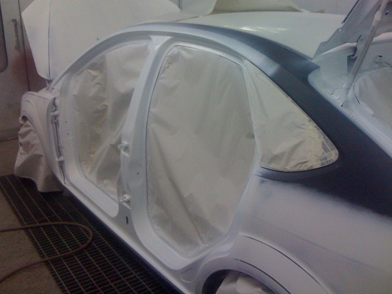

cateva poze de saptamana trecuta. desi pare in acelas stadiu, de fapt nu este. s-a finisat tot ce era de finisat, ma refer la usi si s-a dat un strat de sprit chit pt finisarile cele mai mici. masina este toata matuita si a inceput marea demontare, maine o sa merg pe la atelier sa vad cum este, dar din cate mi-au zis masina a ramas si fara usi. barile si pragurile ar trebui sa fie finisate si ele si mai urmeaza un strat de sprit chit final de culoare alba. treaba merge destul de incet pt ca nu se lucreaza prea mult la masina, partea buna este ca ce se face este de calitate.

Mesajde zero_patru_hol » 05 Sep 2011, 17:57
in ultimul moment m-am hotarat sa vopsesc masina alba :P .

Re: focusul meu
Mesajde moro50 » 05 Sep 2011, 22:55
Da, da... vrajeala ca nu e a ta. :))

Mesajde zero_patru_hol » 06 Sep 2011, 18:06
ba este masina mea :)) .

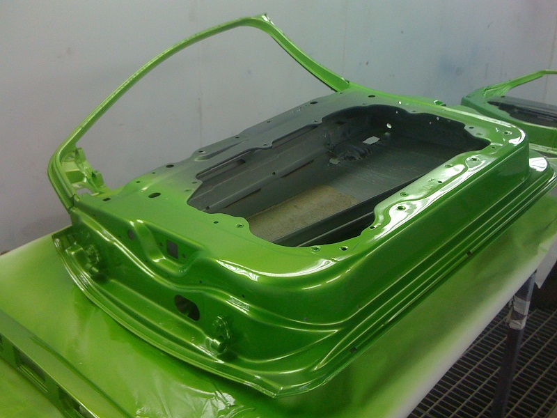

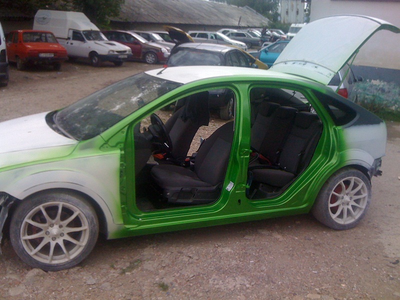

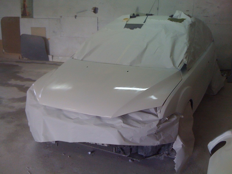

am mai avansat azi putin azi, s-au demontat usile, s-au pregatit pregatit interioarele pentru vopsit, iar maine voi avea poze in sfarsit, cu o pata de culoare verde pe masina. tot maine se vor vopsi si pragurile, eleronul si ceva maruntisuri - capace de oglinzi, manere si ce mai trebuie pe acolo.

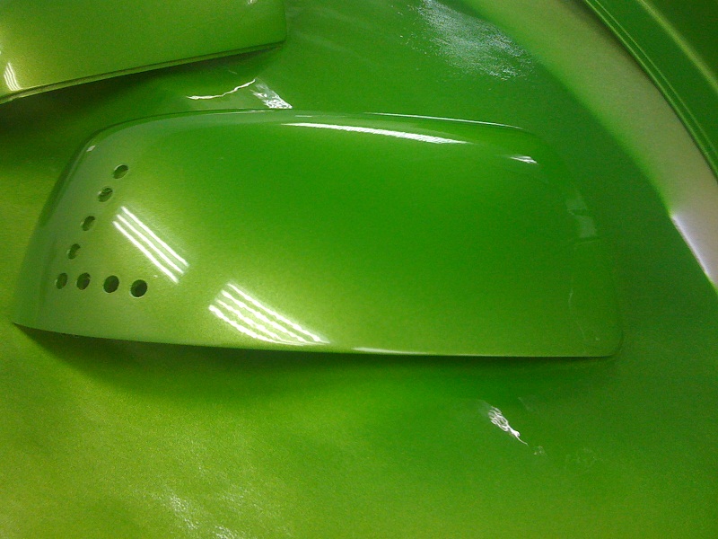

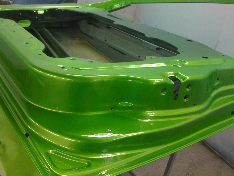

Mesajde zero_patru_hol » 07 Sep 2011, 19:16
cateva poze.......

Re: focusul meu
Mesajde db50rin » 07 Sep 2011, 20:27
frumos, sa o vedem toata :D

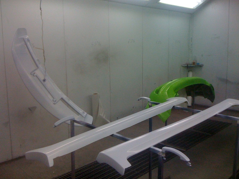

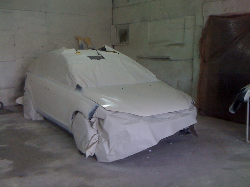

Mesajde zero_patru_hol » 07 Sep 2011, 20:43
mai dureaza vreo 2 zile pana e toata vopsita. maine se vopsesc interioarele usilor de pe masina, si poate eleronul si pragurile, depinde cum este loc in cabina. urmeaza sa se monteze usile pe masina si dupa aceea se vopseste tot exteriorul, asta fiind vineri.

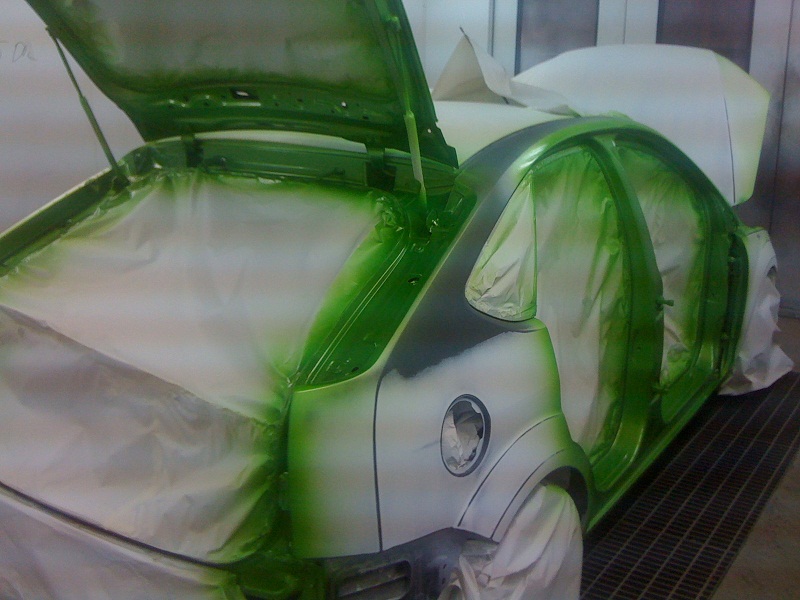

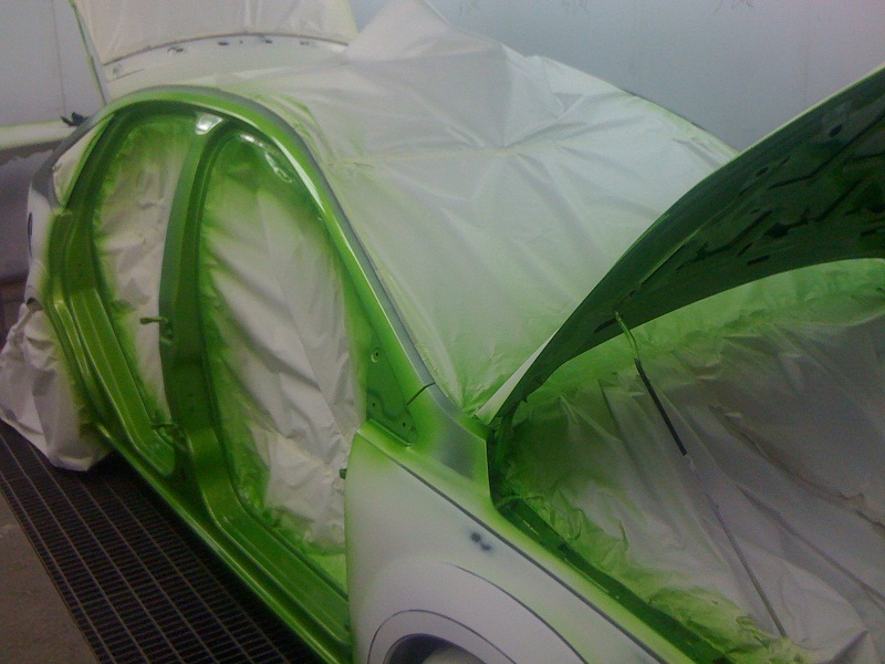

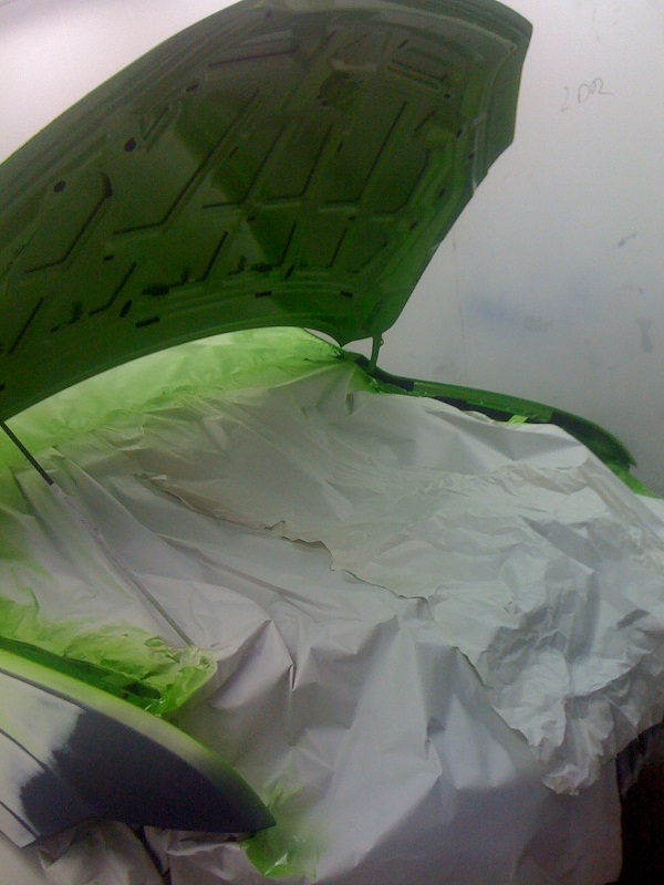

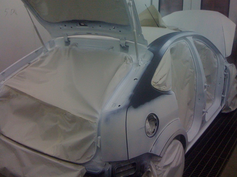

Mesajde zero_patru_hol » 08 Sep 2011, 18:08
nu esti singurul maniac, mai sunt si altii :)) . masina are montate usile si e pregatita pentru maine, asteapta vopseaua. cateva poze de astazi.

Re: focusul meu
Mesajde paul talpau » 09 Sep 2011, 00:03
Cred ca o sa iasa ceva deosebit, in cel mai bun sens al cuvantului.
Ca mica observatie: Nu cred ca trebuia sa-ti vopseasca si cilindrii cu gaz ptr sustinerea hayon-ului.
Spor la treaba si mult succes!

Re: focusul meu
Mesajde mihaibre » 09 Sep 2011, 08:53
@paul talpau: nu cred ca le-a vopsit si pe alea :D. sunt izolate cu hartie, mie asa imi pare din poze. cand va finaliza lucrarea da hartia jos si totul ca si inainte.

Mesajde morodor » 09 Sep 2011, 09:27
Tot asa cred si eu ... sunt izolate cu banda .
Chiar si daca nu sunt izolate , se demonteaza usor si se pot curata .

Re: focusul meu

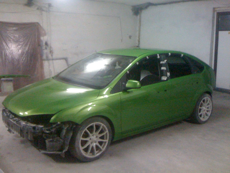

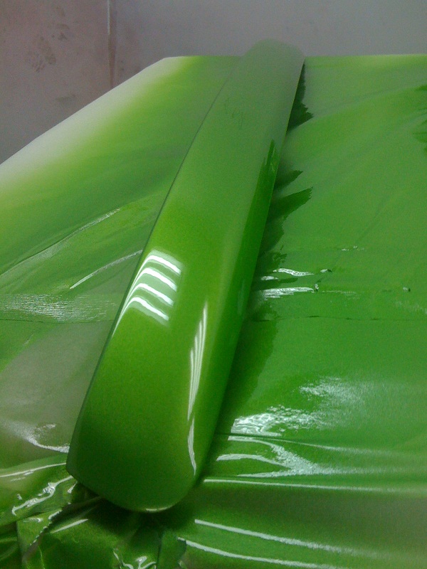

Mesajde zero_patru_hol » 09 Sep 2011, 22:05
telescoapele de la hayon sunt mascate cu banda, nu se vede prea bine ca sunt facute cu telefonul pozele. cateva poze de astazi, unele chiar de acum o ora - calitate proasta - scuzati :D .

Mesajde paul talpau » 09 Sep 2011, 22:08
Incepe, incet-incet, sa arate din nou a masina :) . Vopseaua arata excelent din ce se vede in poze. Cred ca in realitate e nebunie curata.

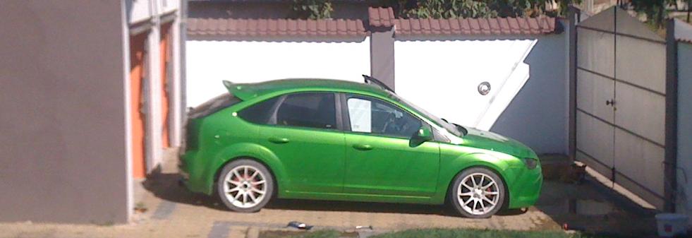

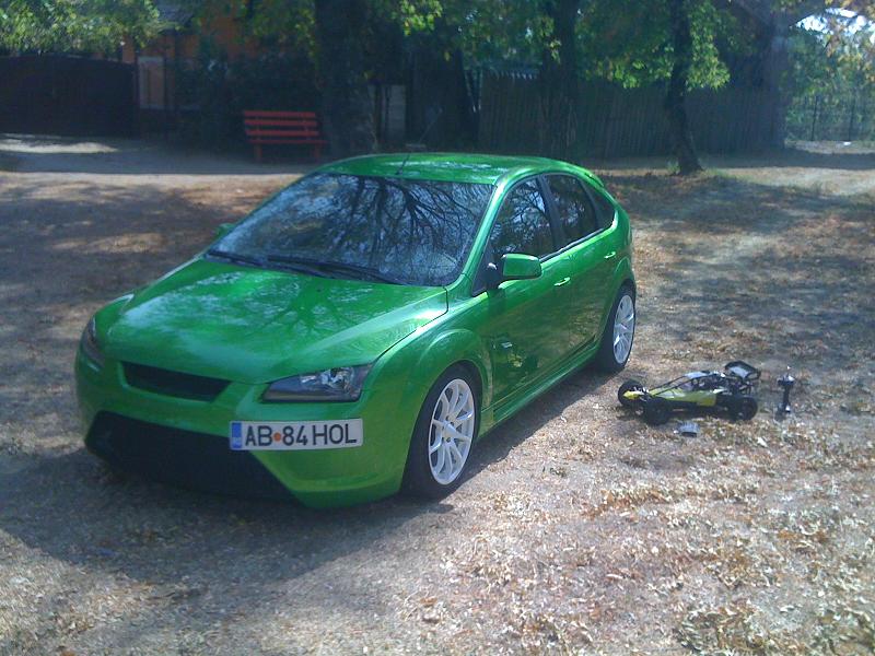

Mesajde zero_patru_hol » 15 Sep 2011, 20:14
E foarte frumoasa culoarea. Nu am uitat de pozele cu usa, maine o sa le pun. Masina este gata in proportie de 98%. O sa pun si vreo 2 poze cu ea.

Mesajde B0gd4n_r » 17 Sep 2011, 18:00
vai de mine... sincer cat a stat masina asta prin service si cat ai umblat cu ea? :) intradevar arata bine... dar... multa munca si multi bani... spor la treaba in continuare, si sa pui poze cand e gata :P

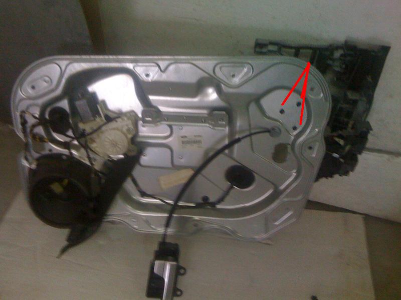

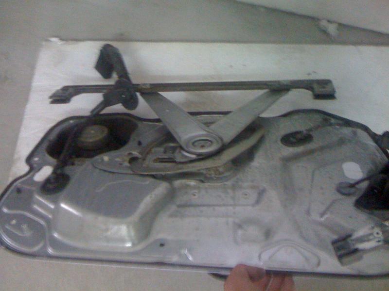

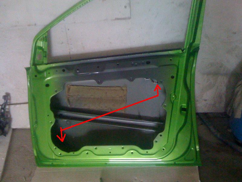

Mesajde zero_patru_hol » 20 Sep 2011, 22:24
a venit si vremea explicatiilor cu usa, cam tarziu.....asta e.... sar peste faza cu demontatul partii de plastic pt ca e foarte simplu. poze din pacate nu am prea multe, dar o sa incerc sa explic cat mai bine. in momentul cand ai ajuns la demontatul partii metalice ar trebui sa le iei cam in ordinea asta.
1 sa desfaci mufa de pe stalpul masinii care are 4 cleme pe lateral(2 stanga 2 dreapta), si tragi de ea, trebuie sa iese din stalpul masinii, dupa care deconectezi mufele lejer - daca ai reusit sa faci operatiunea poti zice ca ai dat fata de usa jos.
2 demontezi manerele exterioare - deschizi usa si pe grosimea ei o sa vezi un capacel din cauciuc negru oval in dreptul manerelor - il scoti si cu o surubelnita torx desfaci un surubel care il gasesti inauntru -are un fel de ghidaj de plastic si il gasesti usor. dupa ce il slabesti o sa poti trage afara bucata mica din manerul exterior, dupa care manerul gliseaza spre partea din spate si iese afara - e simplu, intuitiv. dupa ce dai manerul jos o sa gasesti un surubel pe care trebuie sa-l desfaci - acesta fixeaza sistemul de inchidere din interiorul usii.
3 desfaci suruburile care fixeaza yala care inchide usa pe stalp - are trei suruburi mari si un torx pozitionat mai jos.
4 desfaci manerul din interior, are un surub torx il desfaci si tragi clema cea gri in care e prins torx-ul ca iese afara din usa cu totul usor, dupa aceea glisezi manerul si-l scoti din clema galbena.
5 scoti geamul afara, tabla aceea gri are 2 gauri ovale, lasi geamul jos pana ce in dreptul gaurilor apar cele 2 suruburi care fixeaza geamul - le slabesti si scoti geamul afara - la geamurile fata e simplu le scoti si le bagi la loc usor, la cele de spate e distractie - tre sa le gasesti pozitia, eu am facut de 5 ori operatiunea asta si tot nu o stiu nici acum :)) , dar cu rabdare o sa reusesti.
6 desfaci suruburile perimetrale, partii gri metalice si deja incepe sa se miste tot pe acolo. eu nu am reusit sa dau jos astea pana cand nu am inpins inauntru cele trei "nituri" din plastic care fixeaza sistemul de inchidere a usii pe tabla asta gri, le-am facut niste linii cu rosu in poza - le impingi in interior si le recuperezi dupa aceea.
7 tragi cu grija si iese afara totul usor - nu uita sa impingi mufele si mansonul de pe usa in interior.
cam asta e treaba. la motaj fixezi niturile pe tabla inaininte si introduci tot ansamblu deodata, trbuie doar sa rotesti putin fata metalica de usa-vezi in poza aceea cu sagetile. sper sa intelegi. daca nu ma poti suna de la locul faptei - 0742849731 e nr meu.

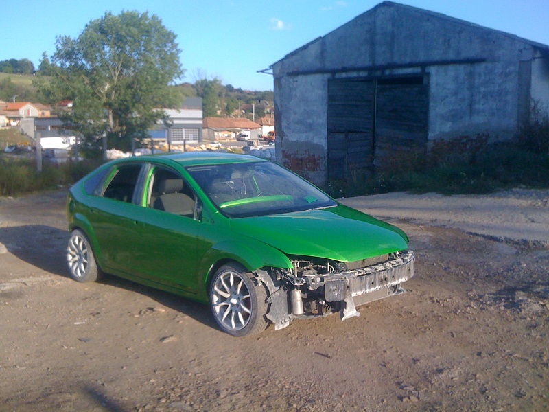

pun si 2 poze cu masina, dar promit ca pe maine o sa pun niste poze de calitate.
