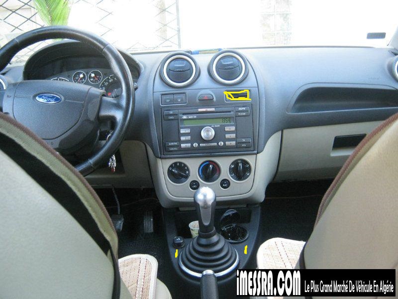

@andrei de parca nu ai avea unde sa pui cele 2 butoane :D
Spor si chef sa ai :D

Cat despre butoane, oricat de ciudat ar parea, nu e chiar asa usor sa fie integrate. In functie de ce butoane vor fi, le gasim si lor un loc

Mesajde laurentiugm » 14 Ian 2015, 15:57
:) hai ca o sa iasa bine :)
ai putea sa pui butoanele in zona schimbatorului, ca sau in zona butoanelor de degivrare (daca nu ai esp, degivrare luneta)
Mai exista posibilitatea cum e la ford focus escort gemul electric intre scaune :) fix in spatiul de sub levierul franei de mana, 2 butoate fruoamose :) si soft asa
http://www.conexelectronic.ro/img_gd.ph ... 139345.png

Mesajde andrei0241 » 14 Ian 2015, 19:07
Langa schimbator am incalzirea in scaune.
Varianta cu scosul suportului de monezi inca e in plan, insa ca sa arate ok trebuie tot butoane originale, pe care ulterior sa le colantez cu simboluri. Probabil la dezmembrari le'as gasi ieftin, banuiesc ca nu's prea cautate.
Sub frana de mana ar fi acces greoi.
Butoanele alea din poza parca's de palan electric sau elevator :))
LE: Ceva de genul asta cred c'ar fi ideal, decat sa folosesc 2 butoane, unul ptr fiecare treapta. Ar fi ok ca are si iluminare, deci atentionare in caz ca ai uita pornita vreo treapta

@andrei cat de des o sa folosesti "optiunea" asta. Probabil mai mult iarna. Daca nu vrei sa strici aspectul bordului prea mult suportul de sub frana de mana eu zic ca e ok. Asta daca nu il folosesti, de exemplu eu inainte tineam telefonul acolo :) acum nu mai are loc
Pentru butoane vezi la baietii de pe forum ca Slick poate gasesti butoane sa incapa fix acolo :D Si apoi desenezi tu pe el cu marketul 1 si 2 :D

Azi merg sa iau butoanele, insa nusht daca se vor monta pana in weekend...

Mi'am facut de lucru azi, am montat butoanele. Nu sunt perfect paralele, dar oricum vor veni sub frana de mana, deci nu e problema
Maine, daca nu ploua, se va rezolva si cu restul instalatiei

Cate trepte de caldura sunt? 0, 1, 2? Deci trei? Butoanele au trei pozitii?
Sper sa fie uscat maine, salutari oamenilor muncitori! ;)

Sunt 2 rezistente, una mai mica si una dubla ca si putere. Deci ar fi 0% - 33% - 66% - 100%. Fiecare buton e doar on/off si controleaza cate o treapta.
Dupa montare o sa ii fac un instructaj sotiei de cum sa foloseasca treptele in asa fel incat sa nu solicite prea tare instalatia, dar mai intai o sa urmaresc sa vad cum joaca voltajul imediat dupa pornirea motorului (ar fi fost de preferat sa porneasca si bujiile incandescente, dar maine sigur nu va fi cazul), dupa pornirea primei trepte, pornirea celei de'a doua etc
Ideal ar fi ca dupa pornirea motorului sa se astepte cam 10 sec, apoi pornita prima treapta, lasata cam 30 de sec, oprita, pornita treapta a 2'a si dupa 1 min pornita din nou si treapta 1 ptr puterea maxima
Mai jos ar fi teoria de la Ford
The additional heater always remains switched off at ambient temperatures above 15 ºC.
At ambient temperatures up to 15 ºC and coolant temperatures below 73 ºC, both levels of the additional
heater are switched on.
In order to avoid sudden high loads on the generator, level 1 is switched on first (1/3 power).
After 15 seconds level 2 is then switched on and level 1 is switched off (2/3 power).
After another 15 seconds level 1 is switched back on again. The additional heater is then operating at full
power.
