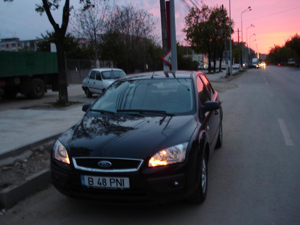

Va multumesc la toti pentru urari.
Masina are deocamdata undeva pe 21-22.mii.km
Nu merge prea mult dupa cum vedeti si din cauza asta atunci cand o scot la plimbarea zilnica catre servici si oricare alta, e deja excitata si devine o pisica naravasa care tot cere sa fie calcata si pe drum drept si prin curbe.
Are si niste bube, niste zgarieturi pe bara spate (din multiple cauze, ultima fiind un sofer care iar s-a proptit in mine cand eu am ratat startul de pe loc la incadrare pe drum cu prioritate - el astepta in spatele meu; dar cele mai multe le-a facut prostul de mine asta iarna in zapada) si pe usa dreapta fata. Mai are evident si prin alte parti da mai putin.
In plus la ultimul drum facut la tara (spre bechet via alexandria - turnu.magurele) iar a luat o pietricica in parbriz, momentan nu s-a extins fisura din punctul de impact si sper sa ramana asa.
Pe acelasi traseu dar pe alt tronson am mai luat inca unul (singurele doua de pana acum) cu masina lu sormea.
Dar a mea are deja parbrizul o data schimbat prin "grija" cercopitecilor din service.
Nu va pacaliti de poza, de obicei arata ca o purcea, asta si pt ca n-am timp si chef (si bani) de aruncat pe spalat cand dupa max o saptamana (daca ploua e de ajuns si 1-2 zile) arata la fel. Probabil tre sa-i fac si o degresare ca daca e lipicioasa atrage si mai tare praful. Nu stiu daca merita si o ceruire.
Oglinda, oglinjoara, cine-i cea mai frumoasa din tara ?
