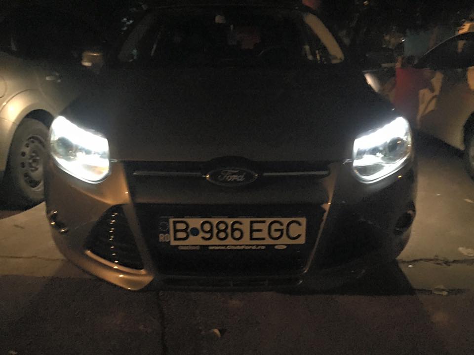

Mesajde Mihai R » 06 Iul 2015, 11:22
Un mic update.
Luni 29 Iunie 2015: Am efectuat revizia saptamana trecuta.
- ulei
- filtru ulei
- filtru aer
- filtru polen
- filtru motorina
- lichid de frana
- testare IDS
- testare de siguranta (ca la ITP, sa nu-mi sara vreo roata ceva)
820 Lei la Neste Automotive
Dupa 1800 km parcursi fara evenimente, pe A1, la 40km de Bucuresti mi-a sarit in parbriz (la baza lui sub zona vizibila din masina) o piatra incredibil de mica dar ascutita. Rezultat ... schimbat parbriz pe CASCO marti 30 Iunie.
ITP facut la Neste Automotive Joi 2 Iulie - 100 Lei.
Tot joi... montat faruri cu Xenon si DRL cu ajutorul lui DGAlexandru caruia ii multumesc din suflet pentru cele aproape 8 ore de rabdare. La aproape 2:30 noaptea totul era gata DAR aparent farurile erau in conditie optica OK dar cu mici bube. Cel de pe dreapta a avut defect iremediabil pe modulul de DRL si a trebuit sa ma descurc de inca un far vineri. Noul far a avut o spartura in el, remediata tot de DGAlexandru, si dupa mutarea becului, balastului, etc, acum totul merge OK.
Cost conversie faruri:
- 3 faruri - 300euro
- 2x Balast OSRAM - 139euro
- 2x Becuri Xenon noname "assembled in Germany" - 32euro
- 1x inel Hella D3S (alt model decat cel care imi trebuia) - 11euro
- 1x inel Visten D3S (cel corect) - 11euro
Sper sa reusesc sa mai recuperez din "paguba" prin vanzarea farului cu DRL defect si eventual cele originale, cu halogen, ale masinii.
Revin cu poze ceva mai clare saptamana viitoare dupa ce fac cu aparatul si nu cu telefonul.

Re: Ford Focus 3 Titanium Premium 1.6TDCi 115CP - Mihai R
Mesajde andrei.dudu » 06 Iul 2015, 19:17
Arata foarte bine, dar ati si muncita ele nu gluma.
O piatra am luat si eu marti, sapt trecuta, pe a1 putin mai sus de stergatoare dar nu e mai adanca de 1mm si pana acum nu s-a extins. Sa ma astept, sau sa il schimb preventiv pe casco? Am parbriz incalzit si stiam ca ar fi ceva mai sensibile si ca se sparg mai repede. La tine s-a crapat imediat si ai fost nevoit sa il schimbi?
Mesajde Mihai R » 06 Iul 2015, 21:55
Schimba-l doar daca se crapa. La mine dupa ce a lovit piatra, crapatura avea 25cm dupa 20sec. Juma de metru a doua zi din cauza caldurii.
Mesajde DGAlexandru » 07 Iul 2015, 09:56
$1 scrie:$2.. dar ati si muncita ele nu gluma. ...
A trebuit sa adaugam pini in mufa de pe instalatia masinii, ca sa nu modificam in instalatia din far, sa fie usor de inlocuit farul (ceea ce s-a dovedit o super idee in a 2a zi cand am schimbat unul dintre ele) si nici sa nu suprasolicitam conexiunile intre pini... pini care sunt un model mai special, pe care nu i-am gasit usor pe instalatiile electrice "clasice" - deci s-a pierdut timp si aici.
A mai fost si problema cu-n DRL care se stingea - am inceput sa facem tot felul de teste sa vedem unde e problema; am mai bibilit :P si alte chestii.. si uite asa s-a dus timpul.
