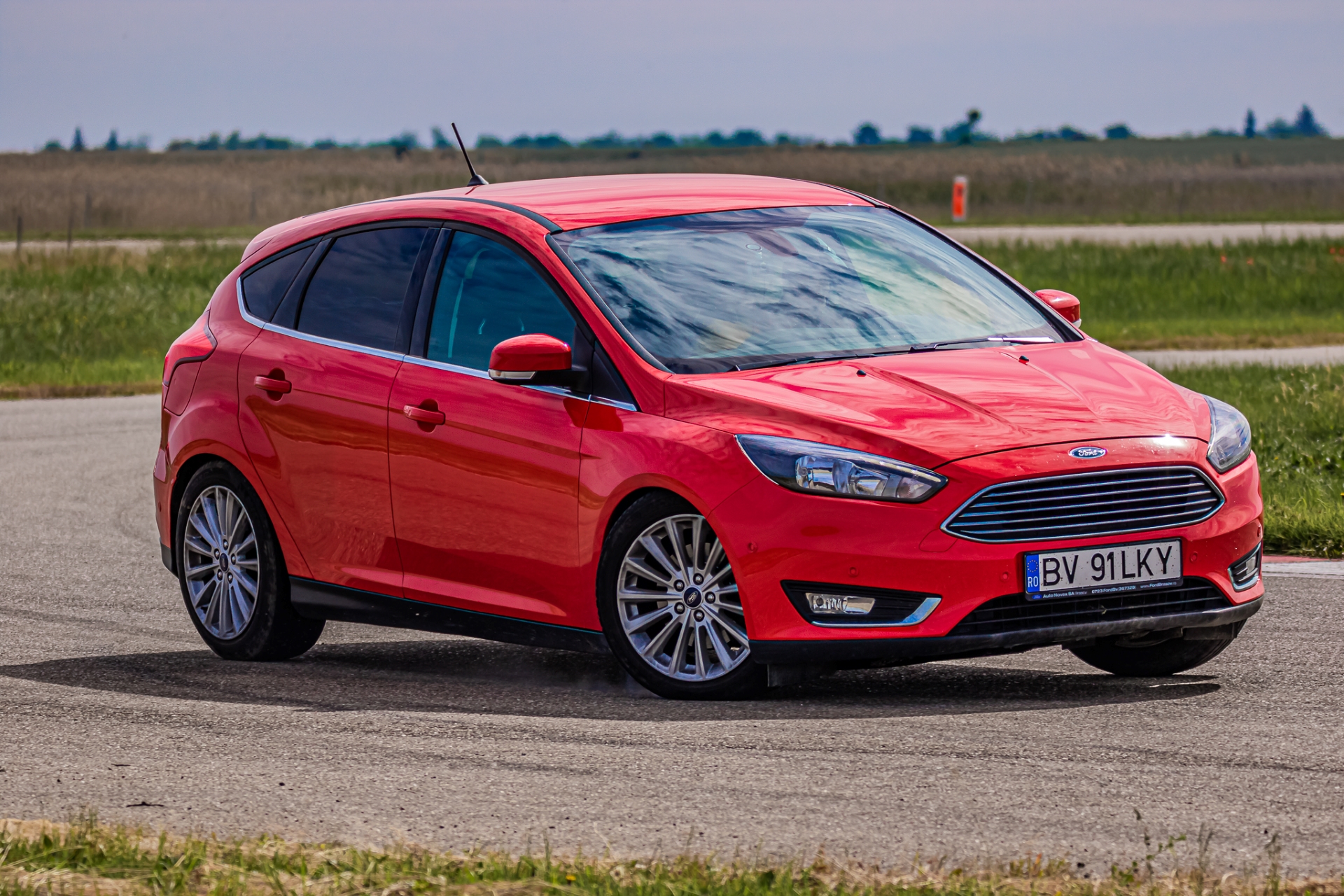

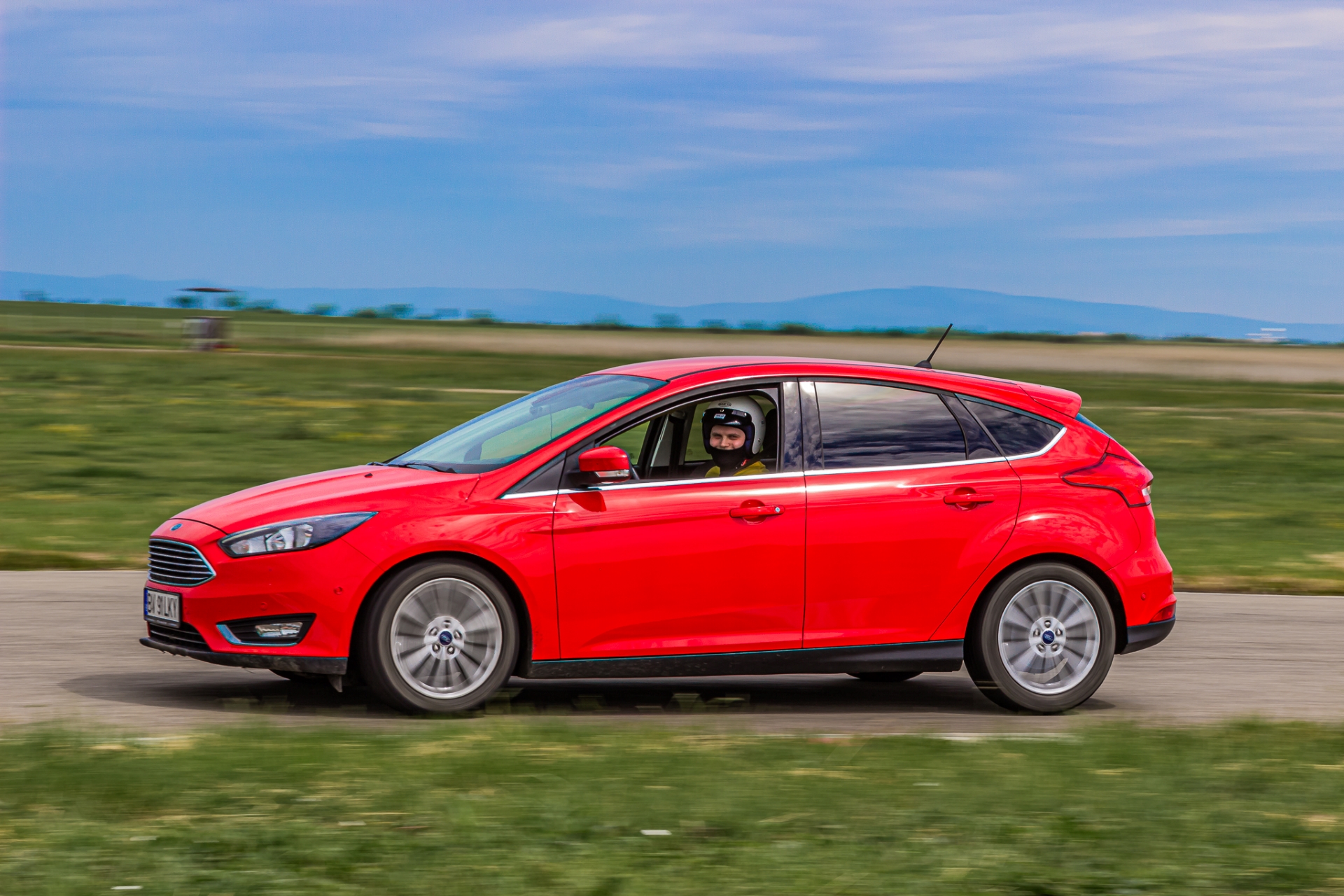

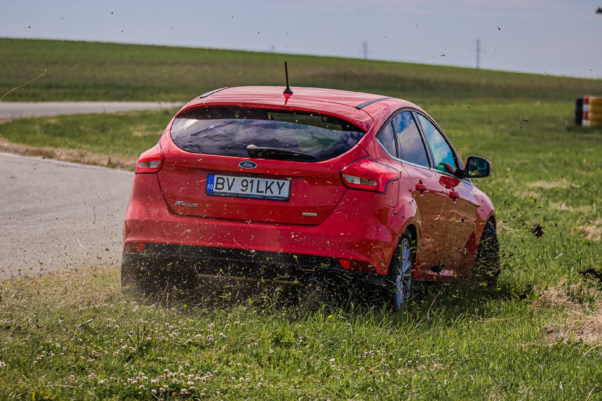

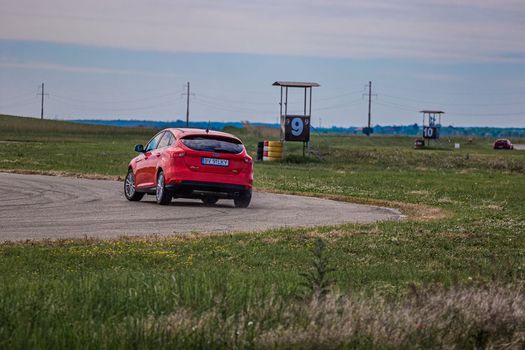

Am primit pozele de la fotograful de pe circuit! Aiiiii da' ce faaaaain am iesiiiit :)) in decor =)) Pozele alea sexy in iarba le tin pentru mine :-" :P
