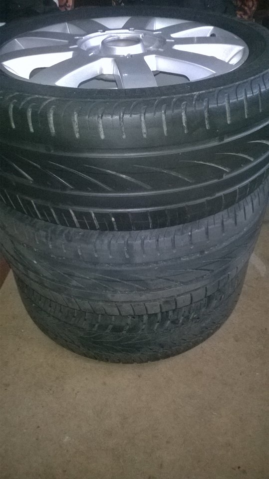

Oricum... Am preluat masina, 1500 euro, taxa platita, venit cu set anvelope iarna pe R13, set anvelope vara pe R15. Jante Fiesta 9 spike, capace pierdute.

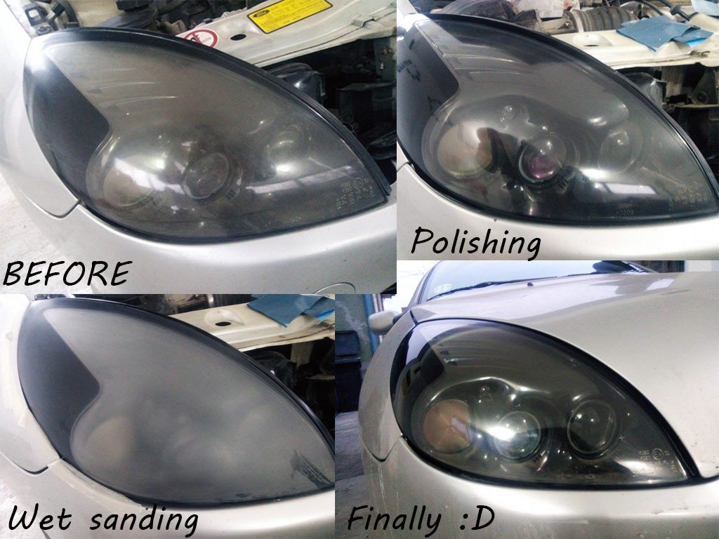

Intre timp mai mesteream una alta, multe... Long story short... am continuat cu polish faruri:

- polish far

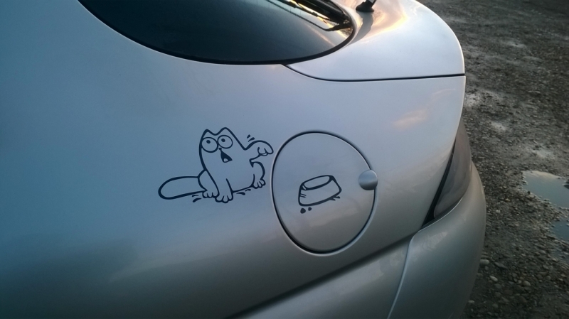

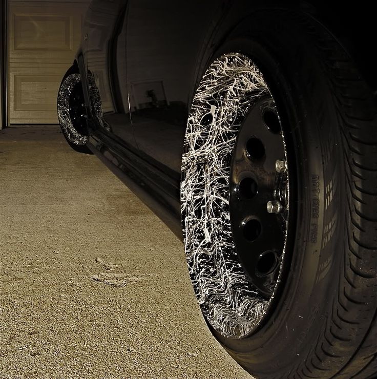

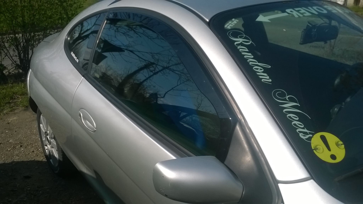

Oricum, a aparut primul meu sticker:

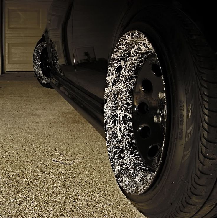

Toate bune si frumoase, dar de la camo am ajuns la dalmatian, ce in curand se schimba. Ideea e ca tabla e ciobita, julita, si in multe locuri am pus sticker negru peste, sa nu prinda rugina, si a iesit un model total aiurea desi e acceptabila deocamdata...

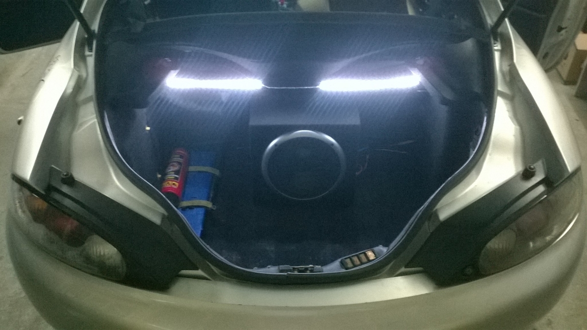

Intre timp si o poza cu tubul de bas, si cu lumina de portbagaj noua:
Pe urma s-a iesit si la o mica sedinta foto :D
Astea sunt rezultatele:

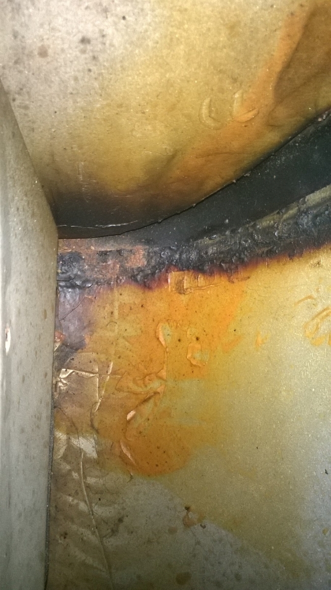

da stim stim rugina :) dar urmeaza sa fie pusa la punct si atunci va si putin latita, posibil, la fel si capota va intra in stil badboy :D

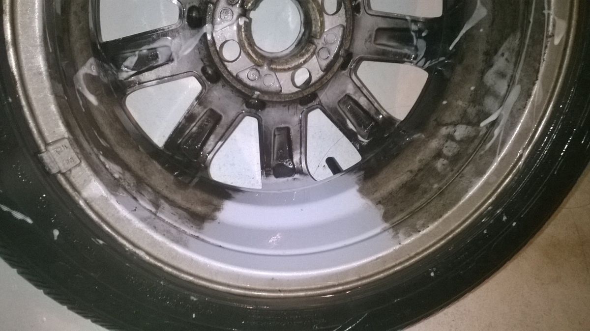

Pe urma am curatat jantele... JANTE... nu genti, nu jenti si alte chestii...

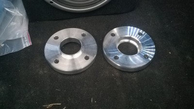

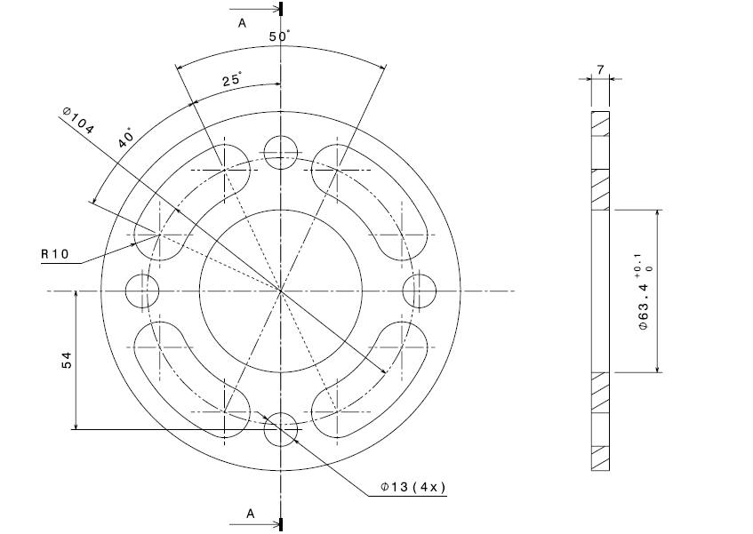

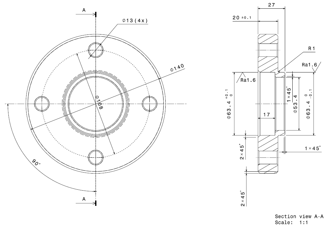

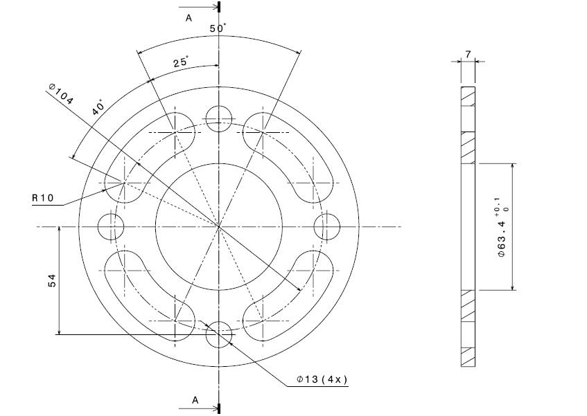

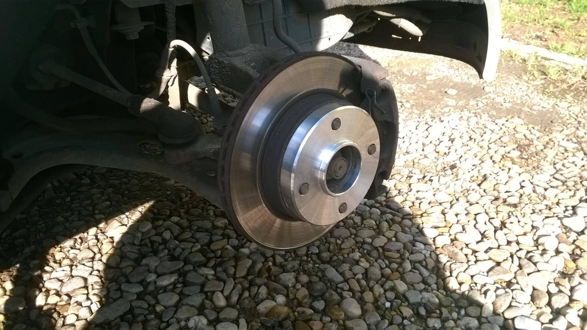

Intre timp :) lucrez unde lucrez, ideea e ca am pus manuta pe niste Aluminiu aeronautic/militar :D da AL7075-T6 :D
Am facut asta:
Si a iesit asa:
Montate pe fata:
Sa recapitulam... 20mm sunt suficienti, dar... trebuie schimbate prezoane... sa vedem, demontat roata, demontat fuzeta, scos senzor abs, scos etrier, disc frana, scos butuc -> spargere de rulment... set rulment plus prezoane... depaseste pretul unui set de distantiere bolt on...
modificat desen:
Hom.. prea mult de lucru pentru bolt on... a ramas in suspans... Puma din 99 si inainte este dotat cu spacer axial de 10mm in spate, se poate merge pana in 25.5 teoretic, dar daca tot am astea, astea vor merge frumos pe spate, si acolo schimbam prezoanele... e mai ok.
In fata s-a conceput alt desen:
asteptam rezultatul :) e de 7mm, sper sa se potriveasca cu prezoanele actuale, daca nu, mai dam jos un strat in el :D lasam 6, sau coboram chiar pana la 5mm...
Alta solutie: jante noi... no money, oricum trebuie set cauciucuri noi... so alternativele mai incolo...

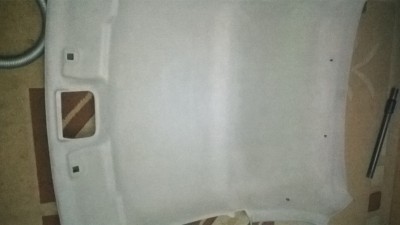

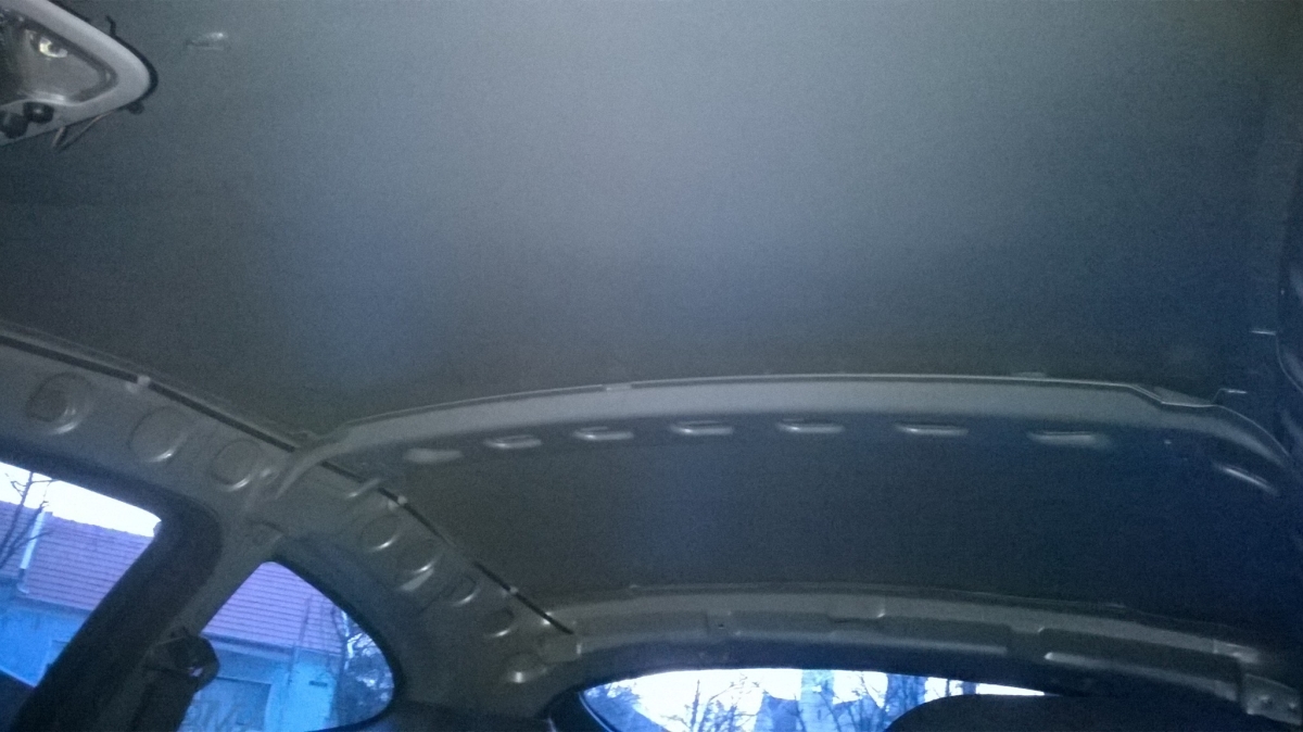

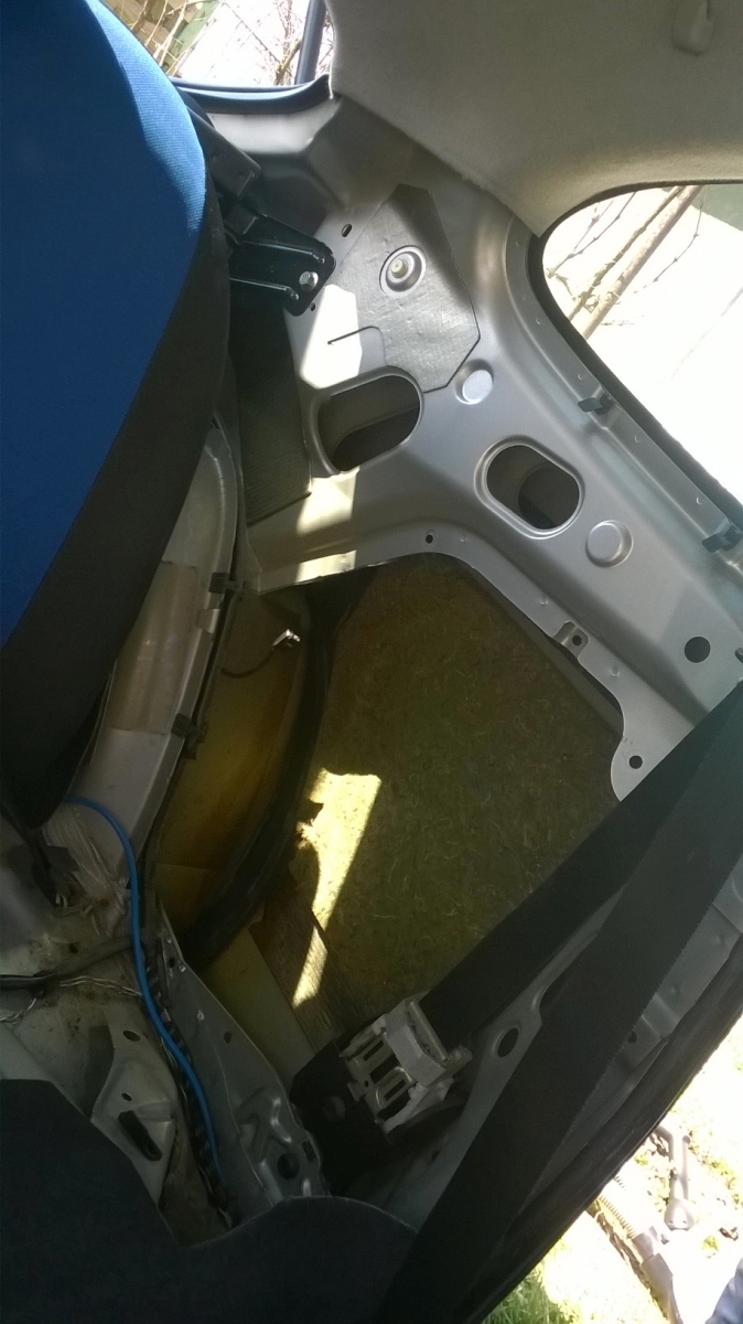

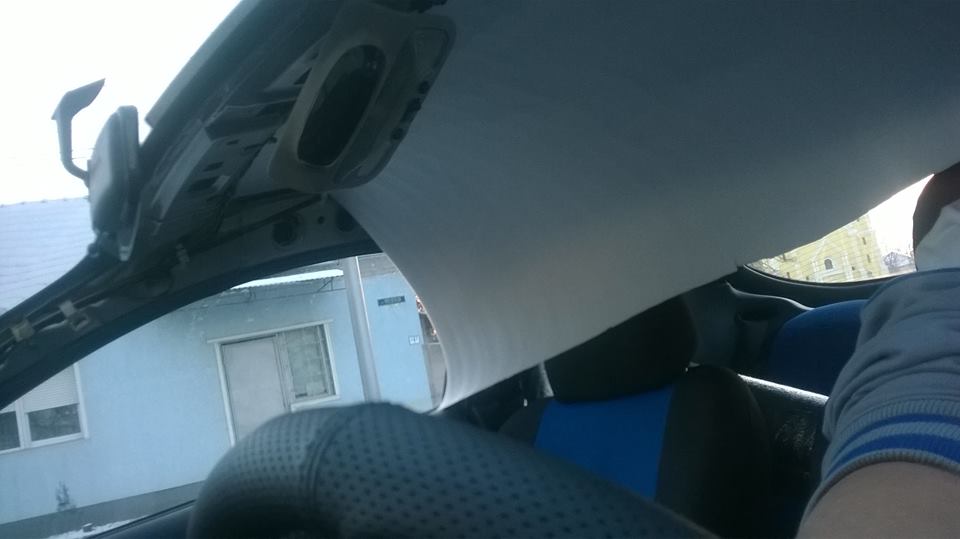

Intre timp, intr-o zi m-a pus plictiseala sa scot mocheta de sus...
Migalosenie.. altii au scos mocheta aia pe fundul masinii... nu am reusit, trebuie demontat quarter panel interior...
rabatat scaune, scos pe usa, urcat in bloc... si dai tata la frecat cu spuma si etc...
Bun deci in stanga e curat, in dreapta nu... nu prea se vede, sorry...
materiale: spuma tapiterie, spuma de curatat de la amway, neaparat asta sa fie expirat de 5 ani, si aspirator, perie...
Metoda de lucru:
- spuma aia de masina, nu stiu de care, aplicat in zone mici, si frecat cu aplicatorul
- aspirat spuma de acolo
- aplicat amway din ala cu spray care face spume
- frecat cu peria
- aspirat
-> Miros placut de lemonade, sweet lemonade :D si curatenie :D

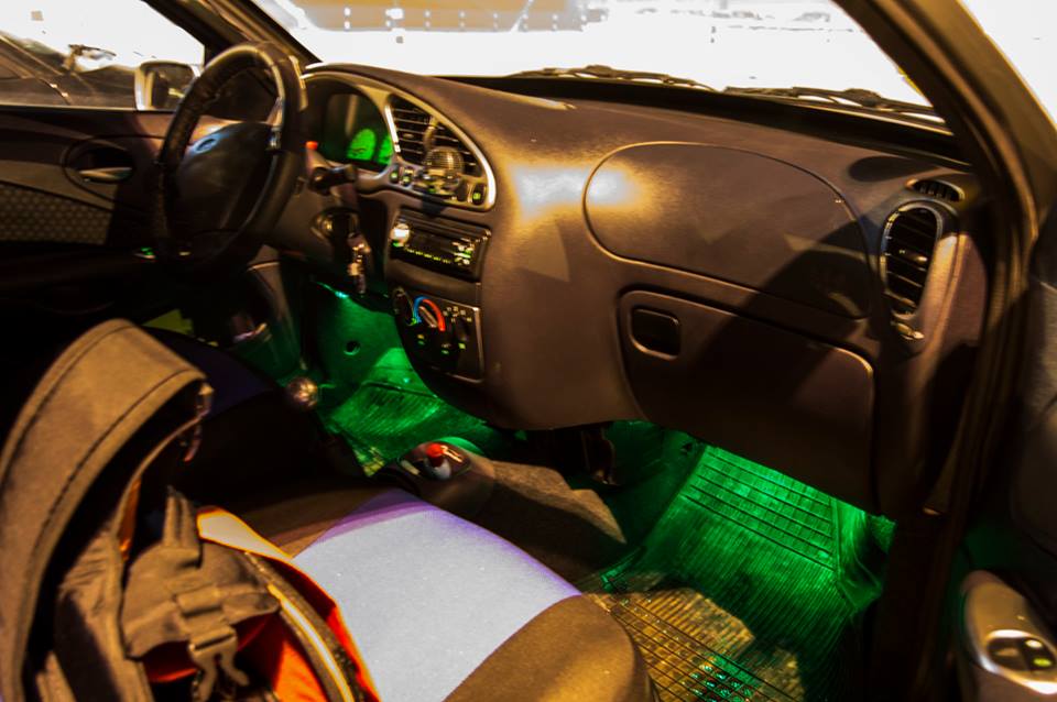

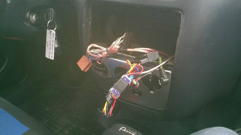

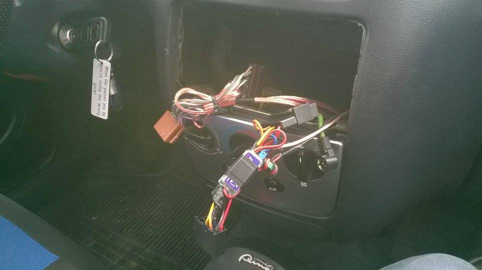

Tot in acest timp am montat si neoanele alea hazlii de sub bord... neoaaane... cu leduri...
Legat pe comutatorul de sus :) are trei pozitii, stanga - pornit, mijloc - pornit bec la deschidere usa, dreapta - complet oprit.
Eu am masurat, testat si am legat :D metoda noua de functionare:
stanga - pornit bec interior + neoane, mijloc - pornit bec si neoane la deschidere usa, - dreapta, bec oprit, pornit neoane la deschidere usa...
Hm oricum... trei zile superbe cu asa ceva:

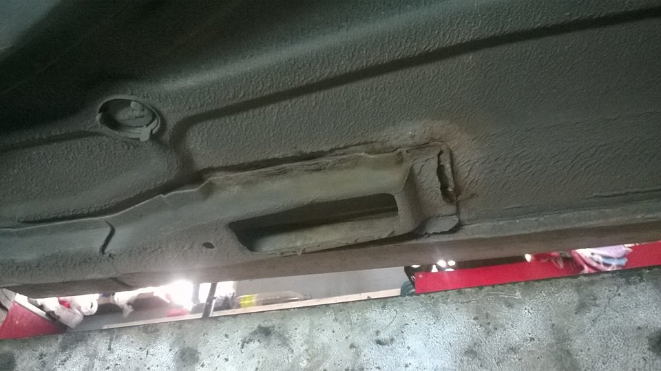

Ah si am uitat... inainte sa pun mocheta inapoi... am luat burete din ala de care si-a pus si Alin pe Puma, o parte burete, o parte aluminiu, eu l-am pus cu al in sus, lipit cu prendandez (da prendandez, asa am vrut eu sa tastez) si pus mocheta peste:
Antifonat si tine cald :D

Ai grija la prezoane sa nu cumperi daca nu au stantate pe cap, clasa de siguranta.

Am gasit prezoane de la Lampa Pilot, care se ocupa cu asa ceva :)

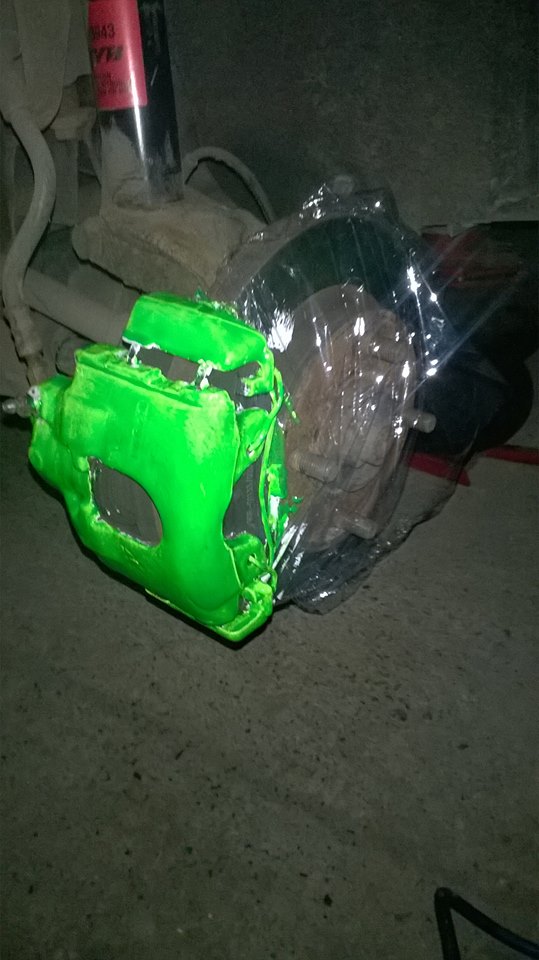

Pe urma, am spus ca s-a comandat o bunatate:

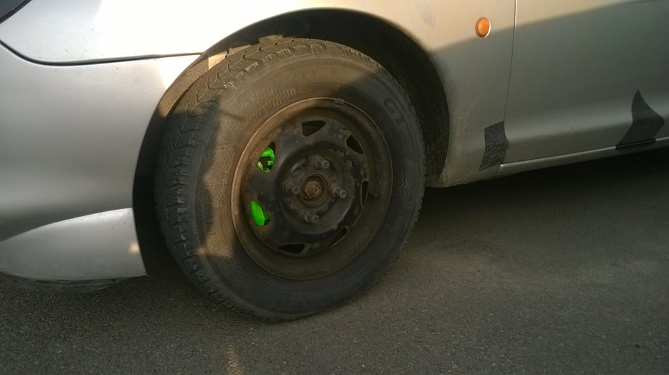

Comandat, a doua zi am ajuns acasa de la job, si am spus ca pana vine vopseaua ma apuc de curatat etrierele. Am coborat cu un scaunel de lemn, am scos cricul, ridicat masina, dat jos roata, scaunel pus sub lonjeron si lasat masina pana la contact... greutatea sustinuta de cric oricum, dar pentru orice eventualitate, bun e scaunelul ala... dat drumul la radio, deschis portbagajul ca doar este boxa, nu? sa auda si vecinii ce muzica faina ascult eu (Radio Digi FM... asta prind, asta mere)...
conform TOY, "safety level expert"... conform mie: "if it looks stupid but it works, it ain't stupid"
Ma rog... am inceput sa dau cu smirghel de 800... stanga-dreapta, sus jos... inainte inapoi... mai ca nu se zguduia saraca masina ca o femei care tocmai isi lasa urmele de unghii in mobilierul casei... dupa vreo doua ore de smirghel si suflat sa mai elimin praful de rugina ce a fost ridicat de smirghel... apare curierul... mana mea si umarul... sa spunem ca gata cu sexy time-ul cam o saptamana...
Oh vai deci sa vedem ce contine:
- 1x perie sarma
- 1x pereche manusi
- 2x spatula cu care se uita doctorul in gatul pacientilor
- 2x pensula
- manual de utilizare
- cupon reducere 5 euro
- strat de baza (primer)
- vopsea
- intaritor vopsea
- spray 400ml curatare...
la 130 de roni, e ok :) sa vedem si ce iese...

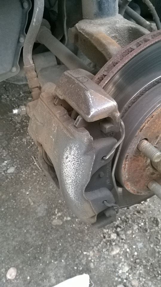

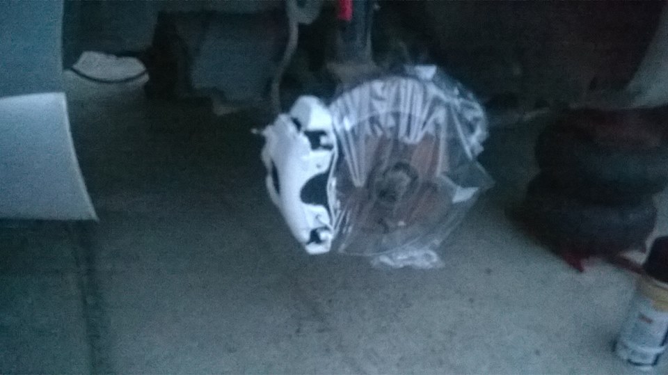

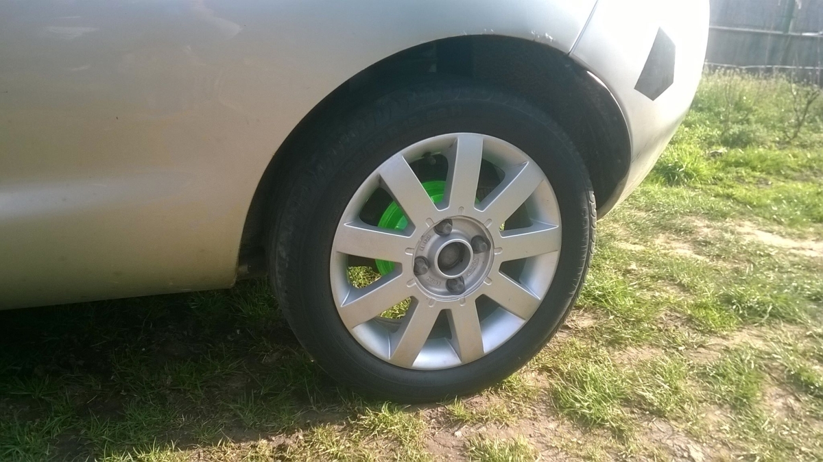

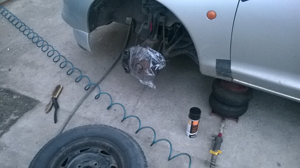

Asta dupa faza cu smirghelul... etrierele sunt originalele Ford :) au 18 ani... acuma aduna ce rugina s-a adunat... dar o dam bine:
Partea buna e ca, nu trebuie dat jos etrierul nici desfacut sau ceva... dai cu peria, si dai cu spray... dupa 5 minute, se da stratul de baza... aplicatorul: pensula... in germania noi avem pensula... traiasca avansul tehnologic... daca exista ceva asa mai special ce are un bidonas, si trebuie sa fie sub presiune si la apasarea unui buton sa scuipe vopsea... daca cineva ar fi inventat asa ceva... cred ca i-ar fi spus "spray"...

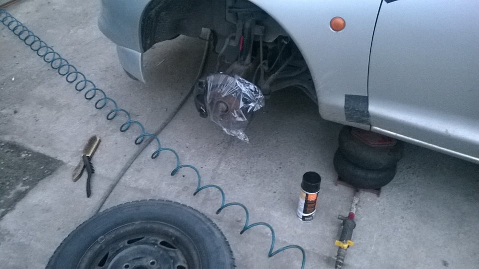

ma rog, m-am plictisit de cric, intrat la garajul #2... :) cric pneumatic:
Am pus si o folie acolo pentru protectie... nu am avut la indemana masking tape...
Dupa primul strat de baza:
pe urma luam vopsea, si intaritor... se amesteca 1:3... 1 parte intaritor, 3 parti vopsea si dam maxim doua straturi... eu pe primul l-am facut destul de gros, pe celalalt mai subtire... atentie ca daca dai prea mult, incepe sa curga si formeaza un muc care cade pe jante...

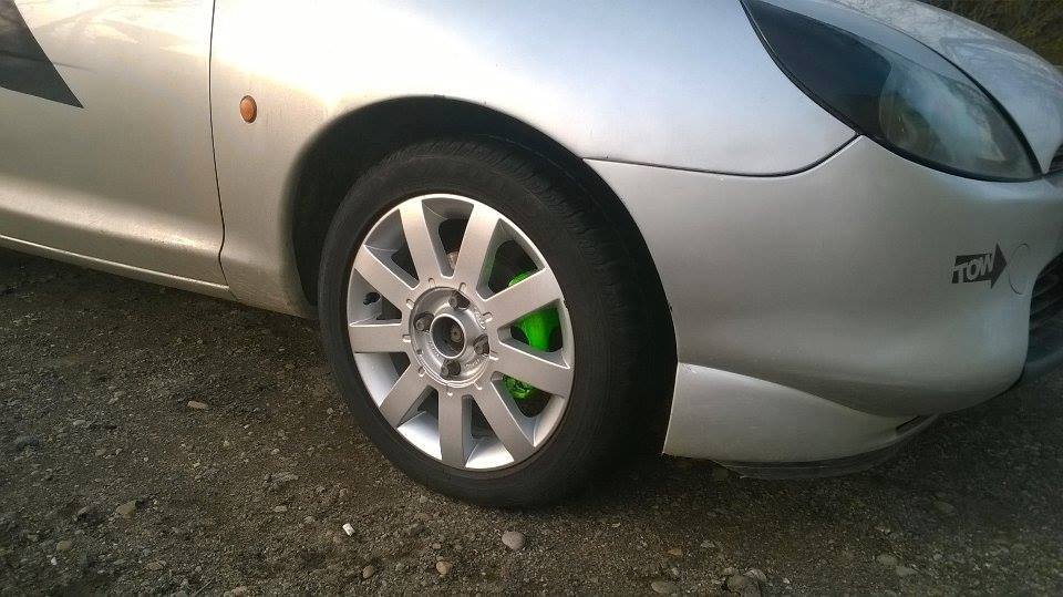

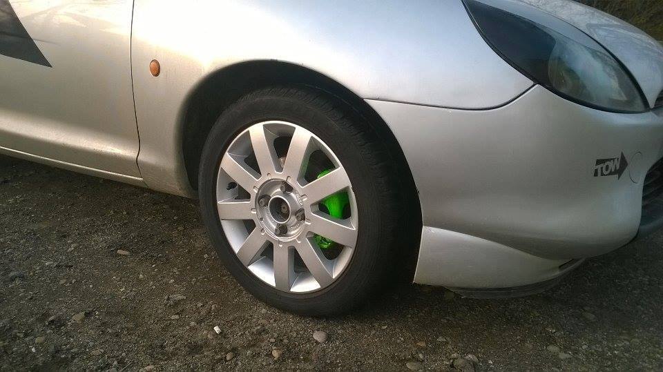

Toate bune si montat rotile inapoi:
Doamne stiu stiu... ca naiba... oricum... e vara :) sandalute:

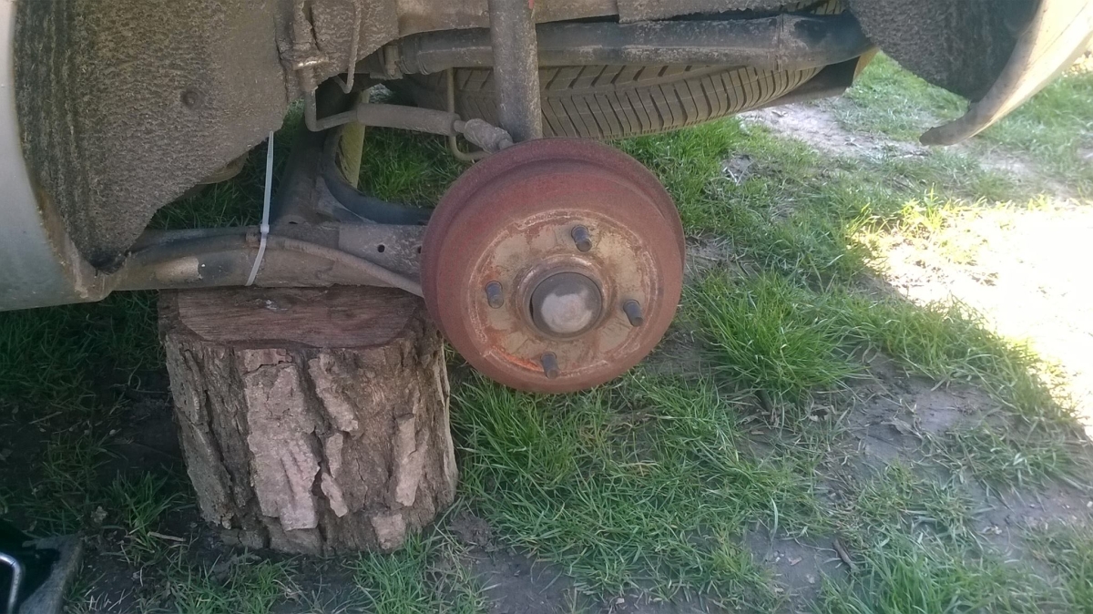

Cam asta este :) vineri teoretic urmeaza tamburii :D
Aici trebuie sa rezolv cumva sa las masina la uscat, ca de pornesc cu vopsea fresh pe tamburi si ii dau niste RPM-uri la roata aia... splatter :D

Revenind la tamburi...
mi-e groaza sa pornesc pe urma cu masina dupa ce e vopsit... daca stai sa te gandesti la forta centrifuga... poate ma trezesc pe jante cu asa ceva:
Doar ca pe interior :))))))

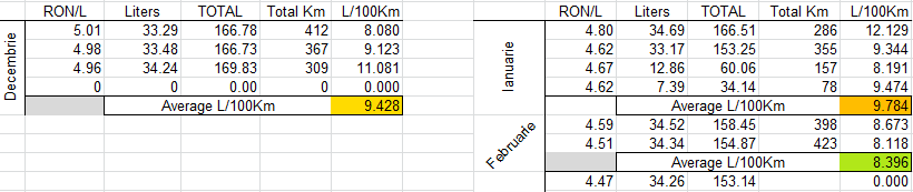

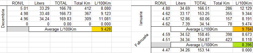

Ori nu ma impac eu cu masina, ori sunt mai nervos eu la volan :D
Dar consumul asta e maricel:
Pumpum programat la medic pe maine :) Ieri am fost eu la dentist, maine merge ea la ortopedie :D

Pe luna curenta mi-a iesit un consum de 8.89... interesant...
Nici becul martor nu mi s-a aprins cum ca as fi cu benzina pe low... voi lua o sticla de 2L de benzina si o arunc in portbagaj si daca raman fara benzina data viitoare... stiu ca mi-e ceva de la CPU... la pornire mi se aprinde becul la test...

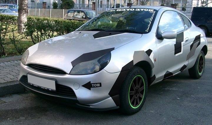

Azi se pare ca va fi curatenie generala... e cald... trec la aspirat, dau jos si stickerele de pe masina... sau vopsesc tamburii... inca nu m-am hotarat... vad eu azi :D
1. bad boy look + clean
2. bad boy look + hexagoane... inca nu m-am hotarat cat de bine ar da hexagoanele pe ea... pareri? sugestii? le fac oare mai mare?

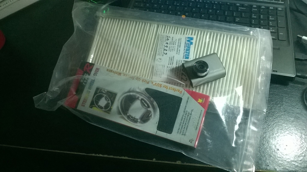

Am dat jos multe multe pete mari :D am lasat doar cele micute :D poate ma duc pe ideea romburilor :D vedem ce iese :D
Intre timp comandat asta:
Da da da vine si filtrul... :D MANN sa fie :D

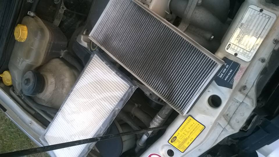

Am dat o tura de meet prin Ungaria... am reusit acolo sa schimb filtru de polen:
In weekend am tras o tura de autostrada si se pare ca 4k constant ii place.. nimic consum ulei...

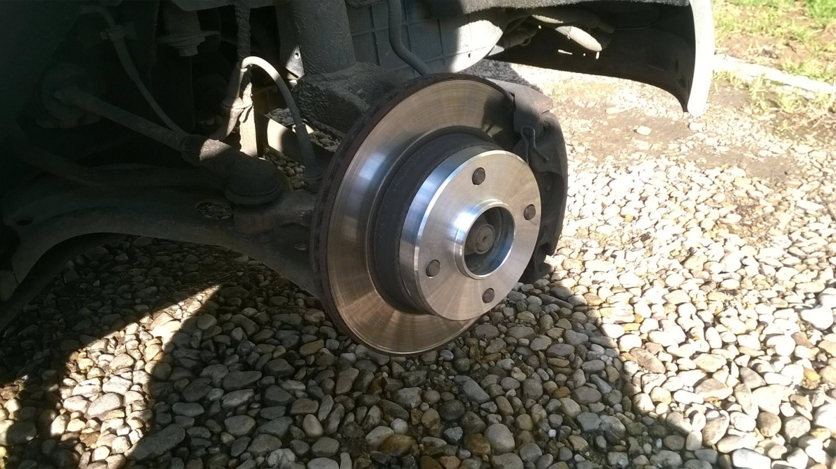

Duminica in schimb am apucat sa mesteresc la tamburi...
Si am ajuns asa:
Si la final:
Parere despre vopseaua Foliatec:
am rezolvat 2x etriere
2x tamburi
a ramas destula pentru accentuare motor si cred ca suficient pentru inca 4 etriere... :D

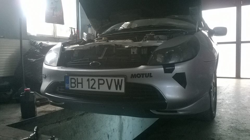

Apoi am fost la schimb ulei:
Intrat 4.6L... exact cum e specificat... am parcat, am golit... scos filtru... pus cel nou... pus ulei... intrat pana la maxim la joja... azi venit la lucru... mai pus inca vreo 300ml... acum e la max... ramas vreo 0.4... :) cum era de asteptam...

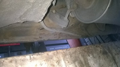

In timp ce faceam schimbul am mai inspectat masinuta pe burtica... nu are urme de julituri... desi am agatat cu ea... dar e ok... vanam pete de rugina... am gasit doar astea doua serioase:
Totul merge ok acuma :) sunet superb... parca e alta masina :) imi place...

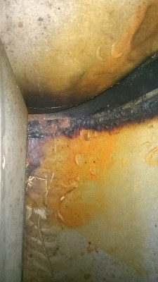

Arata foarte bine masina! Sa o stapanesti sanatos! :D In legatura cu rugina, daca o folosesti iarna rezolv-o cat mai curand ca-ti va face probleme pe viitor.

da da, va trebui... in weekend am desfacut masina, ca mi-a fost frica de rugina la aripile interioare, dar am constatat ca sunt ok:

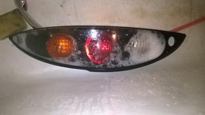

Pe urma mi-a fost aburit un stop, dar se rezolva:

Intre timp mi-a ajuns si UBEC-ul de la hobbywing :)
Este un regulator de tensiune in switching mode... imi trebuie la camera de bord pentru blackboxing.
Regulatorul de tensiune este defapt un transformator si face din 12V, 5V.
Camera papa undeva la 1-1.5A... ma gandeam la varianta lineara, cu LM7805, dar la un consum de 1A, eficienta acestuia este mica.
La o tensiune generala de 14.8, sa scoata 5V/1A, acesta inseamna ca, curentul este de cel putin 1A. deci puterea ar fi 14.8*1A = 14.8W. Dar puterea insine este de 5*1 = 5W, ca urmare 14.8-5 = 9.8W, iar asta inseamna caldura... multa!. 5/14.8 = 33.8% eficienta.
Ca urmare, nu as fi avut unde ascunde o herghelie de regulator cu un heatsink pe el. e prea mare.
Am ales UBEC de 5V 3A. Pentru switching regulatorul de fata, curentul intrat este de 0.38A (curent masurat), ca urmare, 14.8V*0.38 = 5.6W. Cei 5W sunt necesari pentru camera deci 5/5.6 = 89.3% eficienta :) nici nu se incalzeste. aia 0.6W... ehhh
In partea stanga, iesirile pentru difuzoare, iar cele de difuzoare spate, sunt split, caci 4 cabluri merg la difuzoarele spate, 4 cabluri merg in wooferul activ.
In dreapta, herghelia contine masa, 12V constant, 12V ignition, REM. Fiind adaptor ciudat, a trebuit schimbat galben cu rosu. Asa se fac adaptoarele. Rezultat: casetofonul nu mai pierde memoria. Totusi, degeaba are 12V constant, nu merge fara cheie. (Logic ON).
Ma rog, pe 12V ignition am facut split, si am legat in paralel cu ea, regulatorul, pe urma camera :) firele frumos trase in spatele mochetei, in spatele bordului bla bla.
Totul functional.

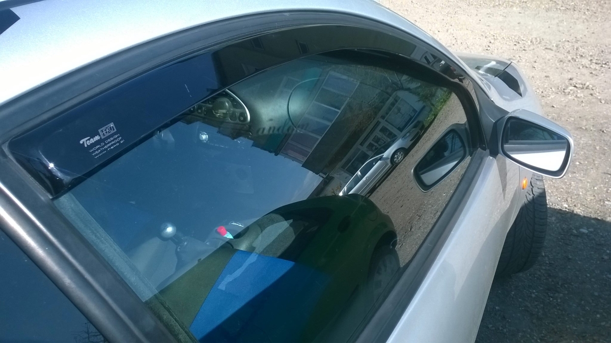

Intre timp au ajuns niste paravanturi HEKO...
Mai arata bine, stau destul de rigid, dar parca parca nu sunt cele mai cele...
Ori voi lua eu niste banda dubla adeziva sa il pun cum trebuie, ori... le dau jos sau le las pana crapa...
