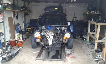

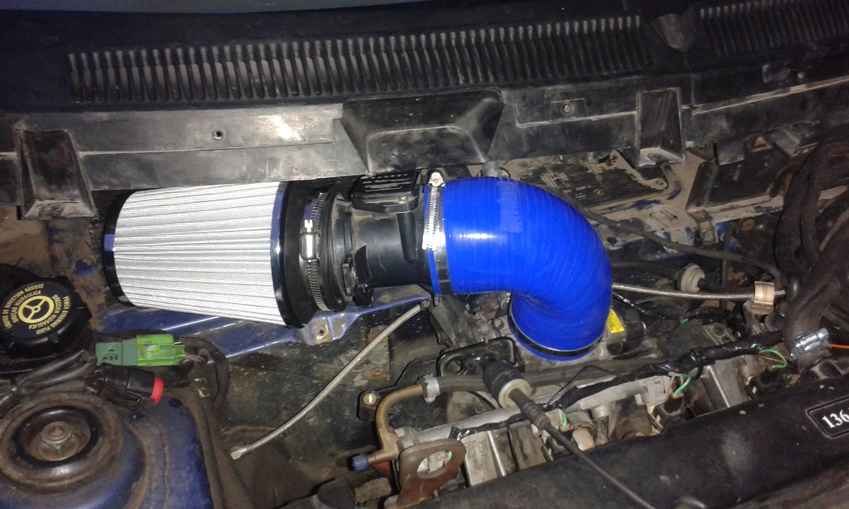

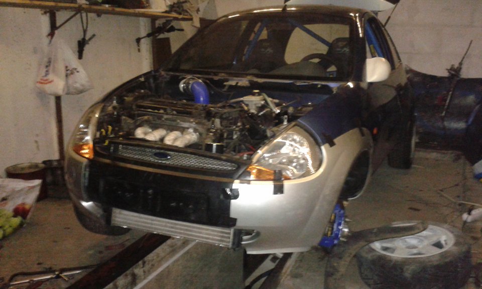

La 2 ani de cand detin aceasta masina, am gasit intr-un final timp si hotararea sa deschid topic de prezentare pe acest forum.
In acesti doi ani am strans sute de poze, am schimbat zeci de piese, intr-un cuvant aceasta masina mi-a mancat banii si timpul. Acum despre masina.
La baza a fost un simplu ford ka ce avea un motor de 1.3 iar dupa ce o bujie a hotarat sa se dezintegreze in capul pistonului motorul a fost kaput si a fost inlocuit cu un 2.0 zetec (cod motor NGC- an 1998) de pe ford mondeo kombi (cu transmisie automata) ce este cunoscut sub numele de 2.0 zetec blacktop cu aproximativ 130cai.
Cutia este cea originala de 1.3 iar din discutiile cu alti posesori de Ka ce au facut aceasta swap de motor (2.0) rezista pana la aproape 250cp.
Masina este innmatriculata in talon ca autovehicul de competitie, este street legal , are rollcage, instinctoare, scaune sport, centuri in 6 puncte, panou central cu heblu, cam tot ceea ce tine de omologarea ei ca masina de cometitie.
Tinand cont de faptul ca este goala in interior, masina a devenit o turturea de aproximativ 800kg ce a scos la etapa de drag race de la Tulcea best time 15.5sec pe 402m, in conditii nu tocmai bune.

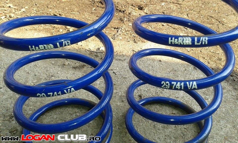

Suspensia este o coritura de reglabila cu compensatoare pe spate si Arcuri HR pe fata.
Multe,multe piese schimbate pe care le voi pune in postarile urmatoare. ;)

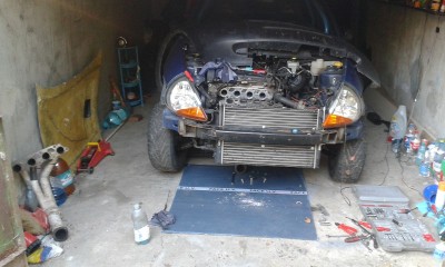

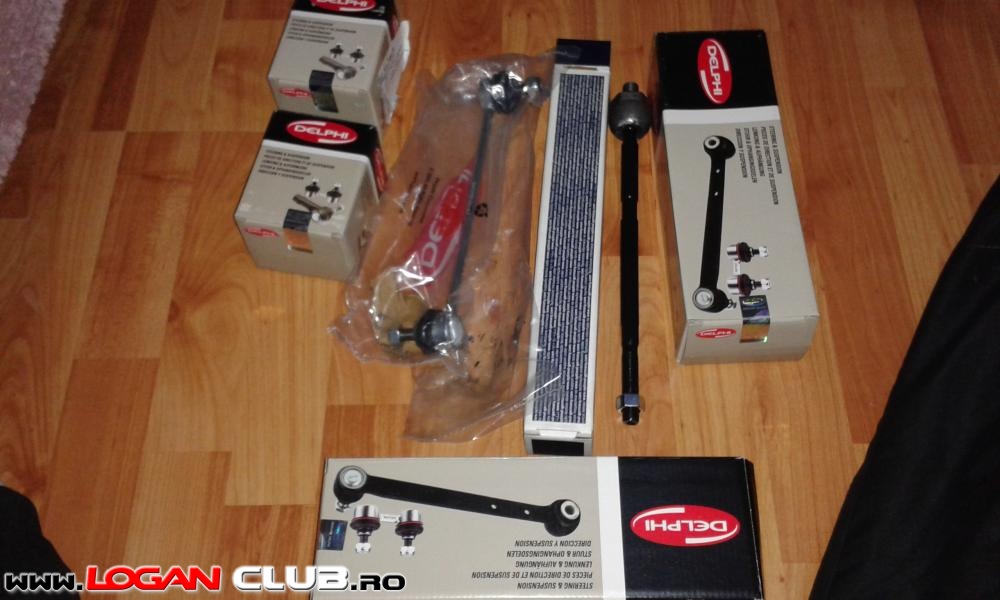

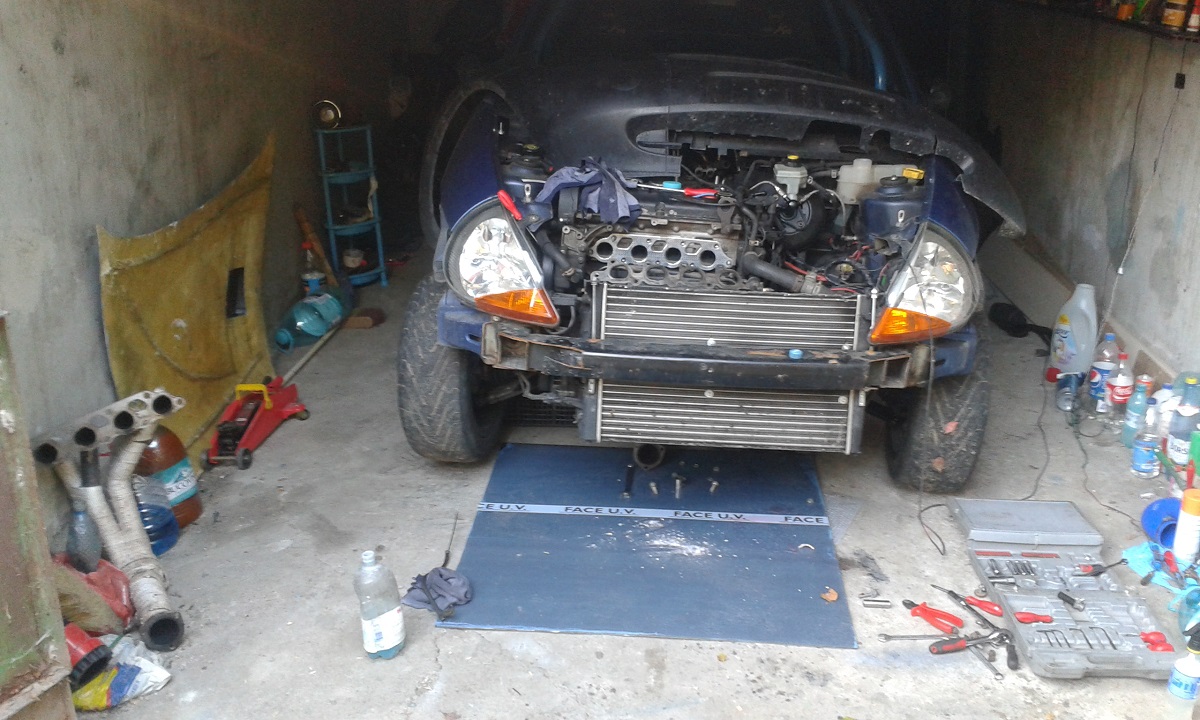

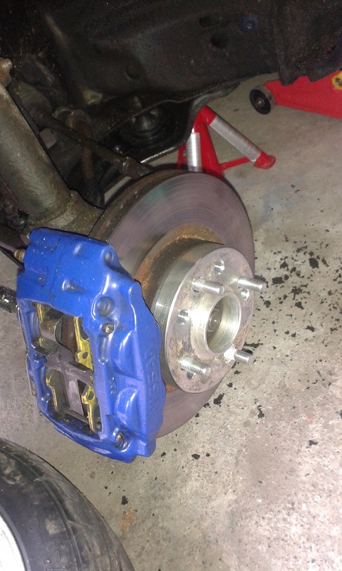

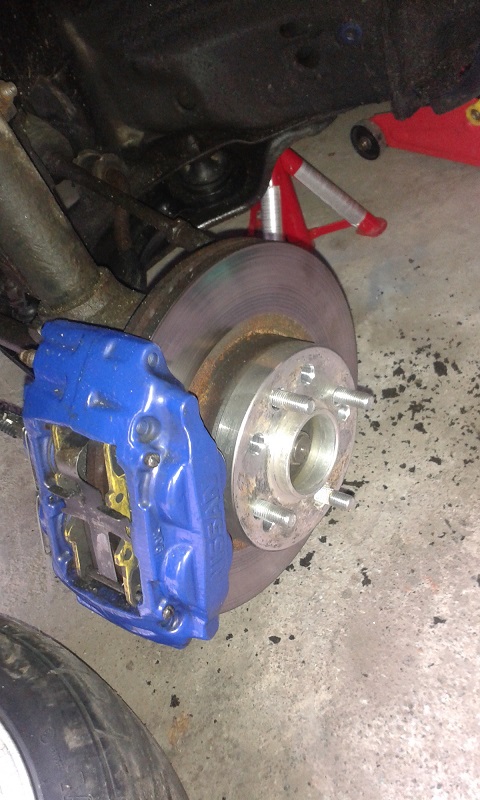

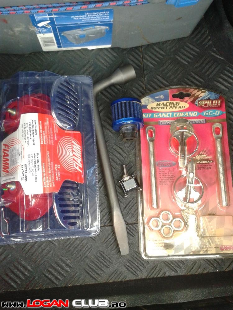

Mai atasez ceva poze cu o gramada de piese schimbate.

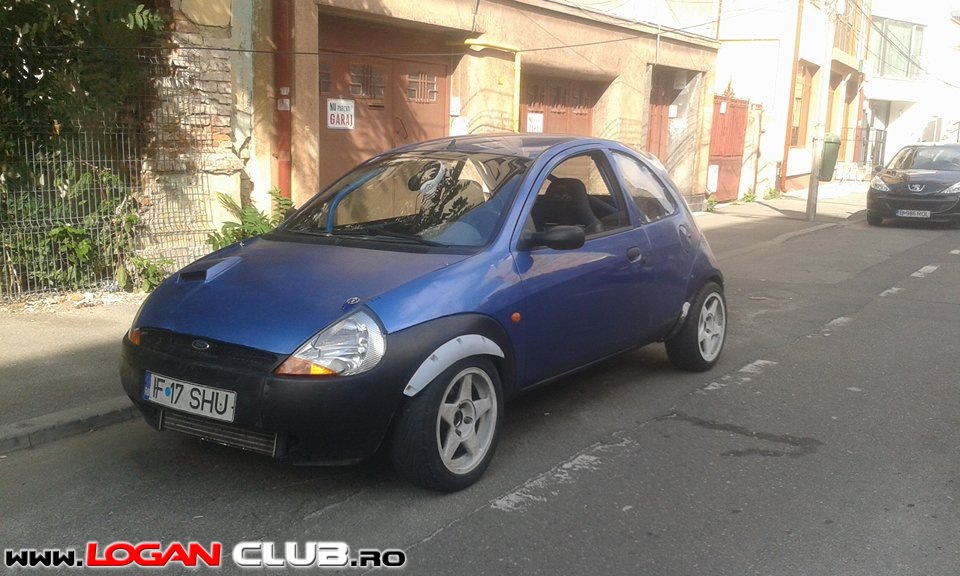

Este un dublu camuflaj, sub capota dar si culoarea. Ieri am cumparat colant pentru a transforma si exteriorul in camulfaj (combinatie gri, albastru, negru).

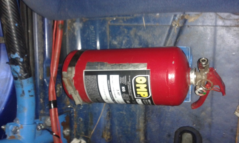

Nu este suficient sa ai doar rollcage ca sa o poti omologa ca autovehicul de comeptitie sportiva.
Iti mai trebuie scaune omologate, centuri in minim 4 puncte omologate, instalatie instinctoare, heblu (cheie generala), baterie mutata in spate, etc + altele aspecte precum (doar ca exemplu):
- toate masinile de competitie au maxim 2 locuri (indiferent ca este de fabrica cu 2 locuri sau este duba cu 18 locuri), fapt ce te obliga ca in masina sa fii maxim 2 persoane.
ITP-ul se face doar la RAR, iar orice modificare ulterioara adusa masinii fata de atunci cand a fost omologata, duce la anularea omologarii.

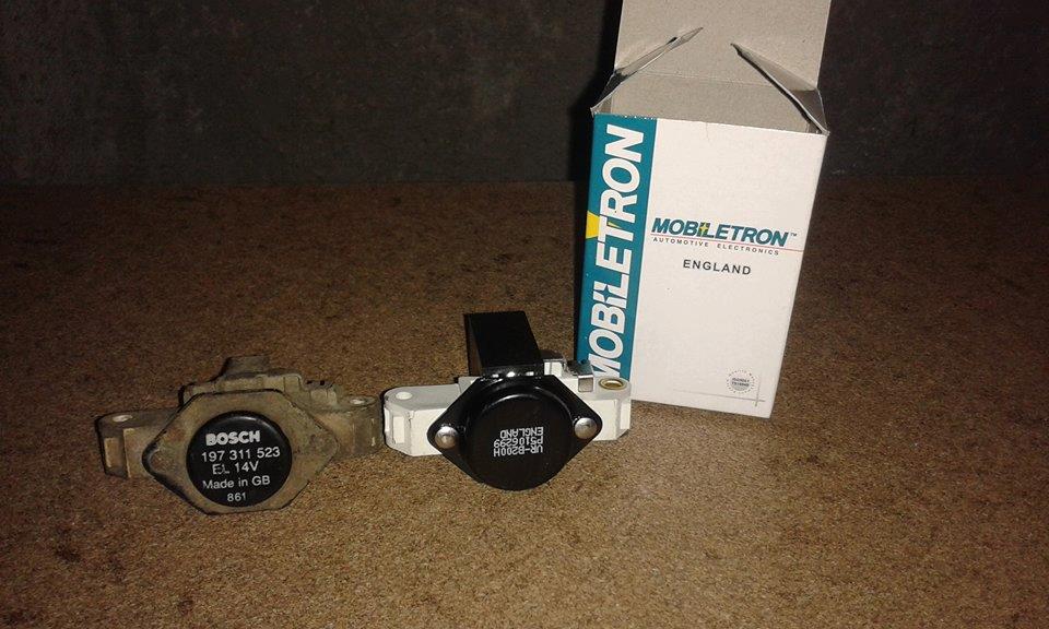

Mesajde Carmelo » 15 Mar 2016, 11:41

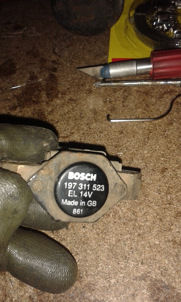

Se pare ca mi-a cedat alternatorul.
Nu am identificat ce anume...puntea cu diode, regulatorul de tensiune sau colectorii.
Am citit pe forum iar parerile sunt impartite. O sa merg din aproape in aproape sa vad ce a picat.
Aveti vreo sugestie ?

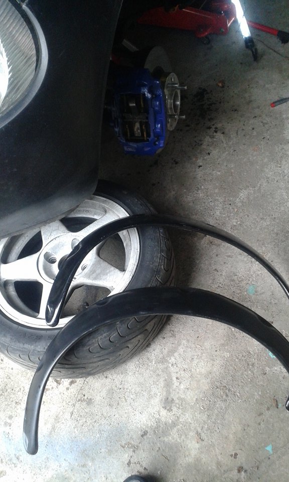

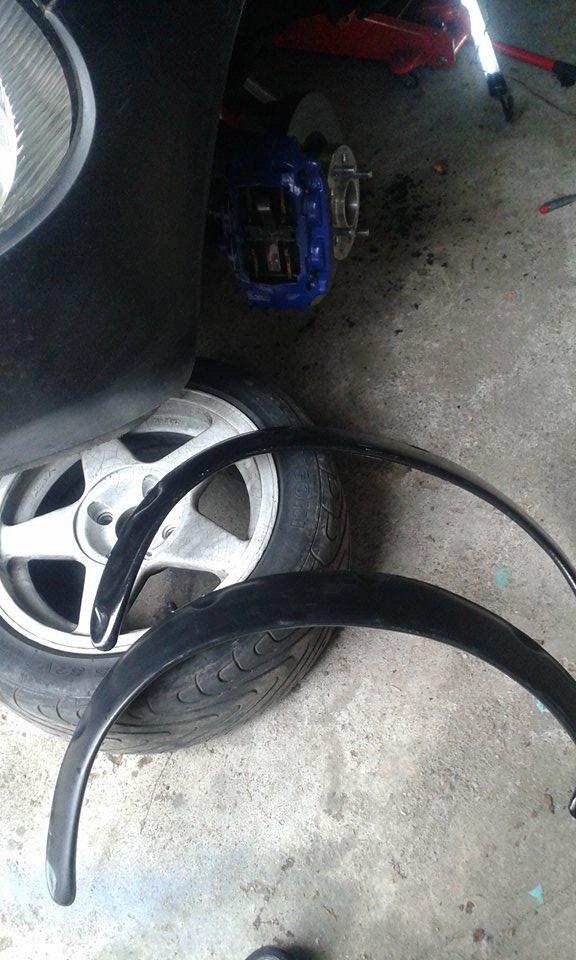

Extensia de aripi este creatie proprie din fibra de sticla, pe o matrita cumparata din China. Am si de vanzare.
Am renuntat la ele...pentru ca am luat altele mai mari ;) ;)

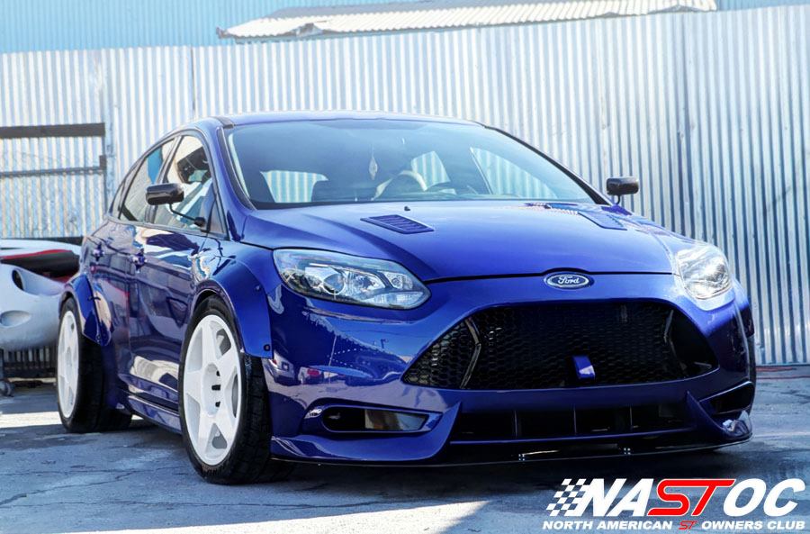

eu voi lati oricum masina curand... vreau ceva de genul asta:

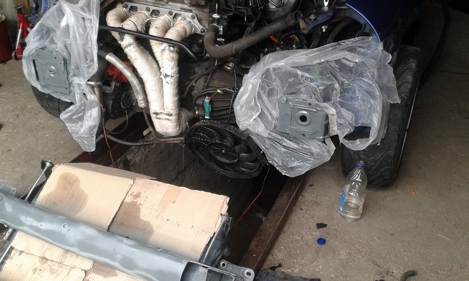

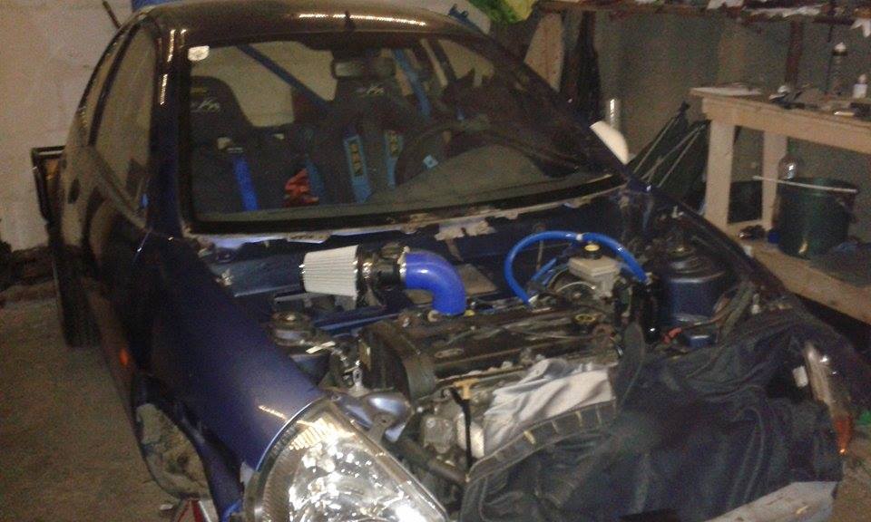

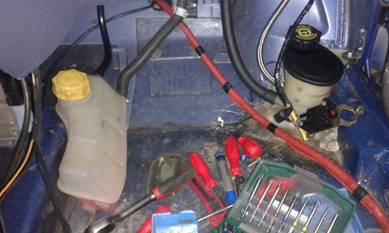

Nu m-am apucat de el. Trebuie sa mai frec la ea inainte sa pun colantul, am zgarieturi...tabla ondulata, etc. Masina este partial demontata zilele astea.

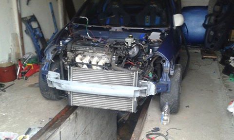

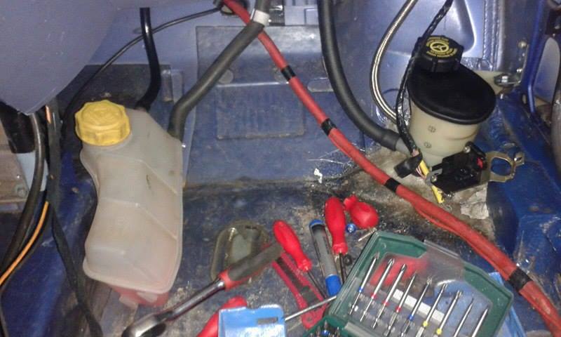

Din lipsa de spatiu la motor a trebuit sa mut vasul de servo si cel de apa in interiorul masinii....a fost o munca de chinez batran.
Cand ma apuc de colantat, postez...
P.s. Overfenderele alea care sunt pe acel focus sunt 700 dolari
http://www.focusstshop.com/Agency-Power ... st-650.htm

Fenderele alea costa jumate din masina mea :))

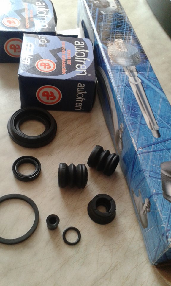

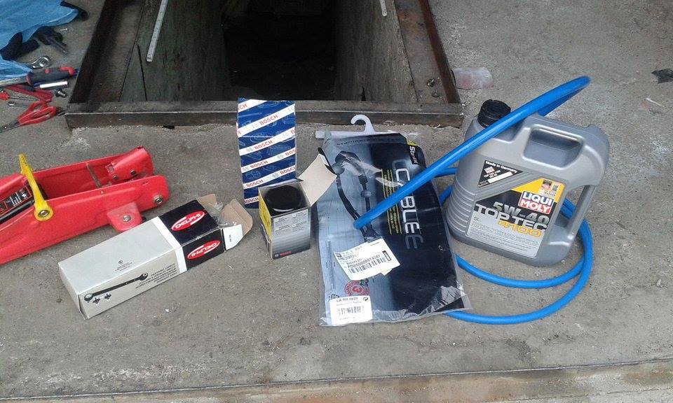

Nu stiu ce problema avea alternatorul dar am luat decizia sa schimb puntea de diode si regulatorul de tensiune. Aprox 50euro.
Etrieri de pe spate vor intra la reconditionat, vopsit si schimbat garnituri intrucat rotile de pe spate mergeau infranate.

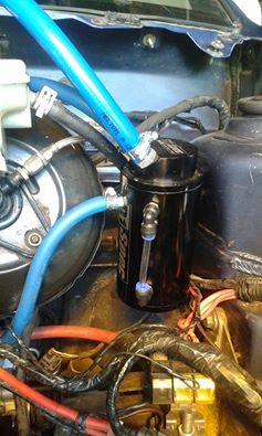

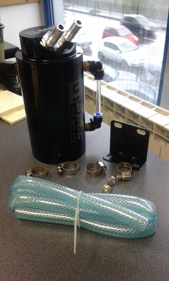

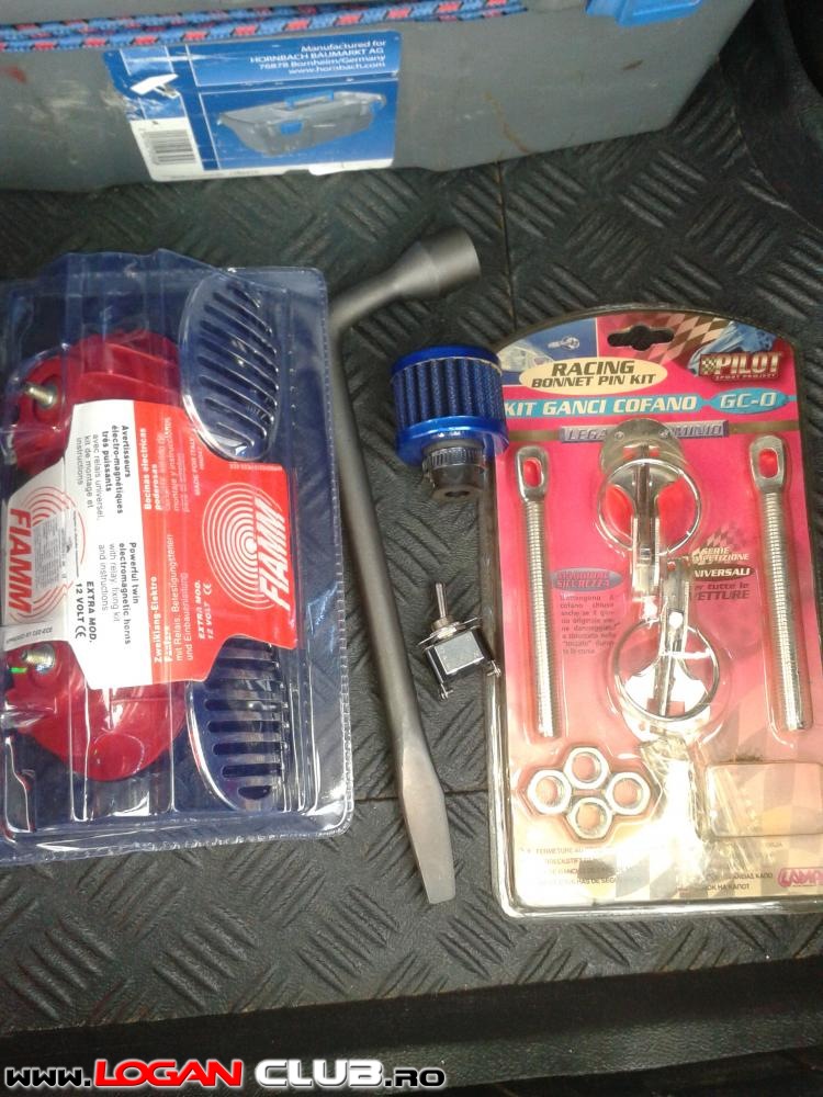

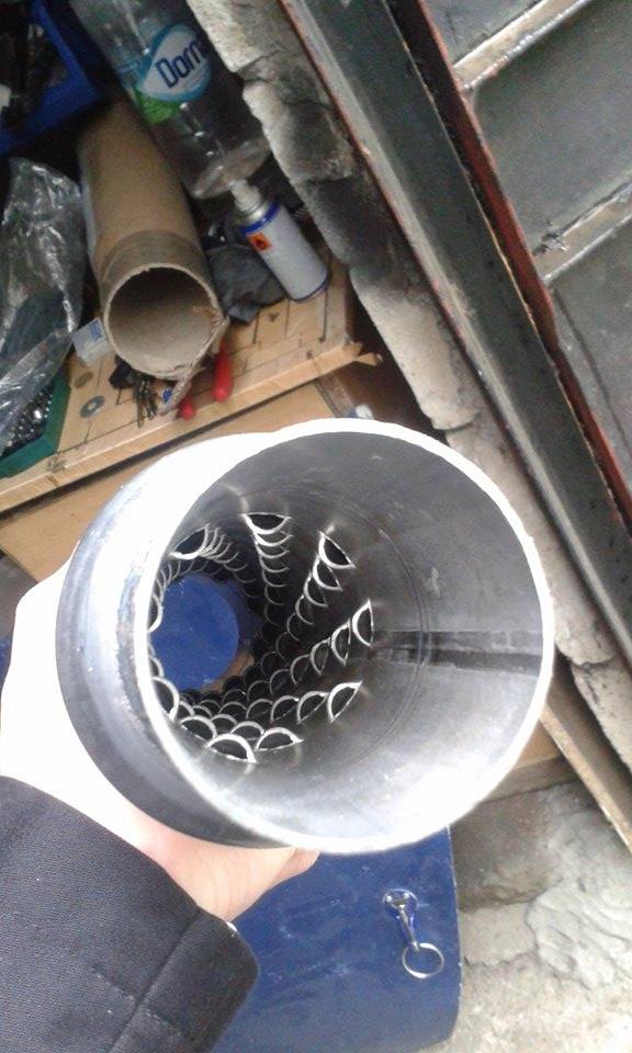

Ceva poze si cu Oil Catch Tank-ul...

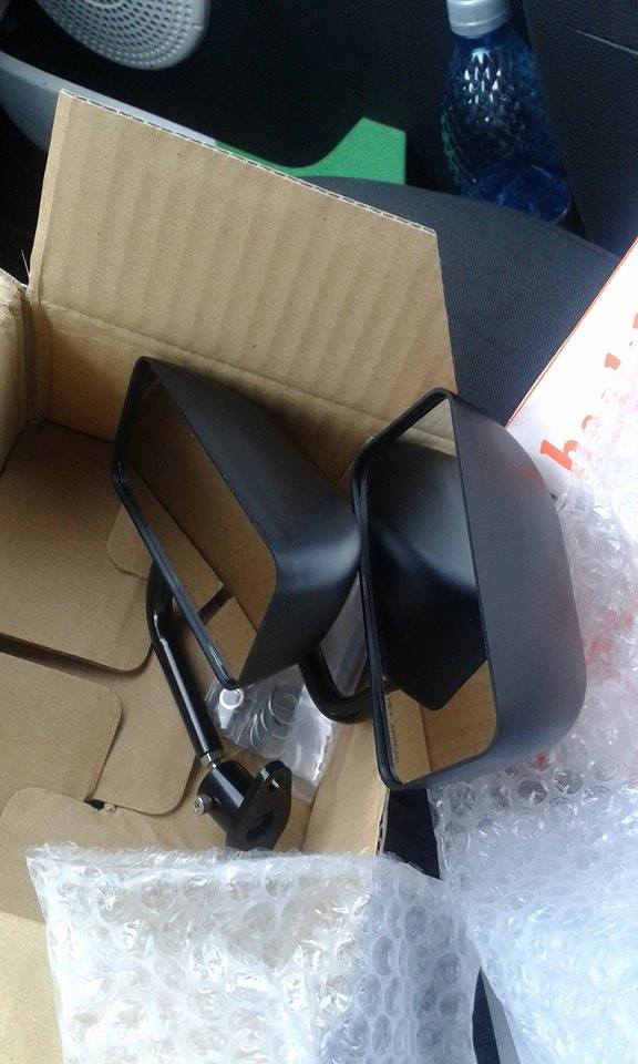

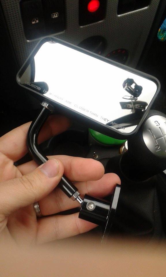

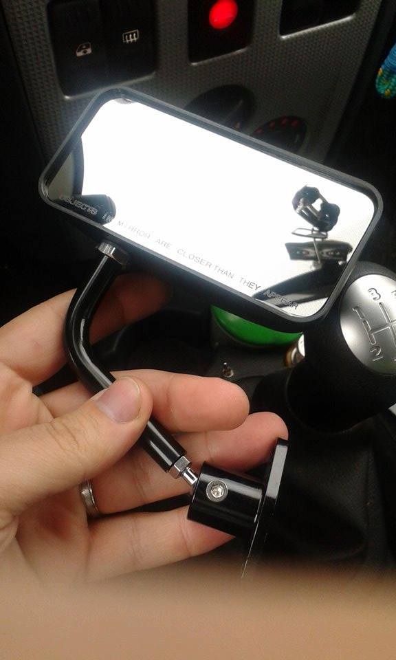

@mihalyn90 - apropo, oglinzile de pe focusul ala....sunt demente !

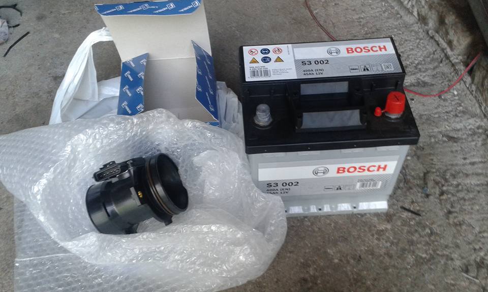

Mesajde Carmelo » 04 Mai 2016, 11:09

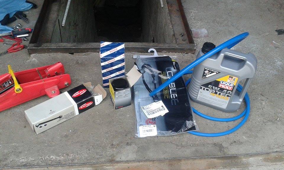

Jantele au devnit negre + alte piese, toate noi.
Accelerator de gaze
Oil Catch Tank - montat
Debitmetru si baterie

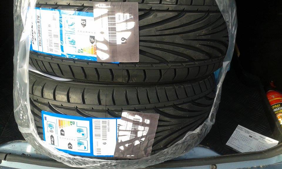

Anvelope Toyo Proxes T1R
Ulei, filtre, altele
Regulator tensiune alternator

eu vanam dupa parada spec-2... pe urma am vazut proxes-urile :D sa imi zici cum sunt :) pe anul ma bate gandul sa mi le iau si eu...

@mihalyn90 - si eu aveam in cap varianta asta cu padara spec-2, dar astea nu sunt de strada. Sunt gume dedicate de circuit, pe strada mori cu ele, in 2000km sunt la sarma, pentru ca sunt moi, iar pe ploaie te duci sanie, cu tot cu ABS.
Apropo, mai tii minte ca vorbeam pe privat de oglinzile alea misto de pe Focusul ala albastru de mai sus...nu m-am abtinut si mi-am luat si eu 8-} :D/ :D/

pai am sa vanez si eu magazin cu card avantaj in 12 rate si sar pe proxesuri :)
da intr-adevar e mai naspa pe ploaie, dar are review-uri bune... nu sunt circuit, sunt tuners spec...
