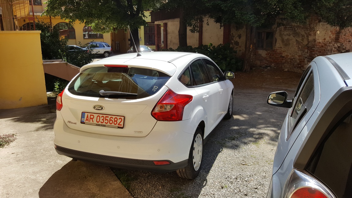

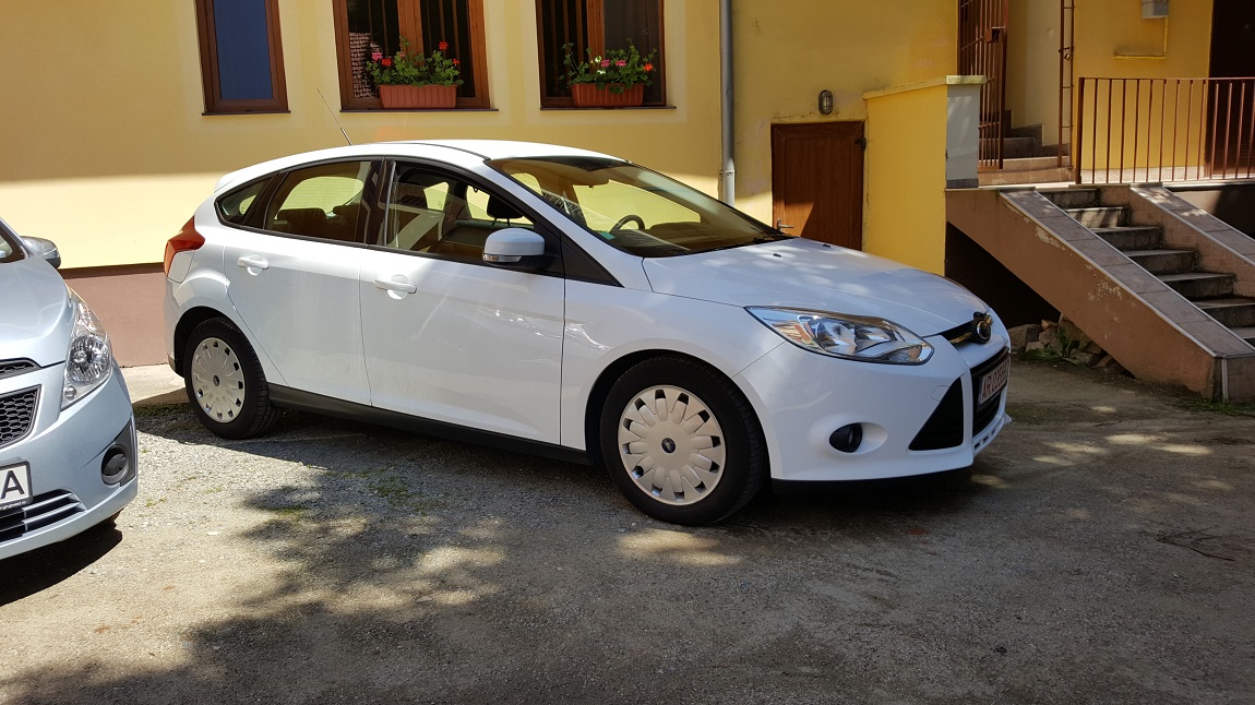

Atasez cateva poze cu masina facute asa la repezeala, dar inainte as avea cateva intrebari posesorilor mai expaerimentati de Focus, respectiv celor cu masini dotate cu motorizarea aceasta.
