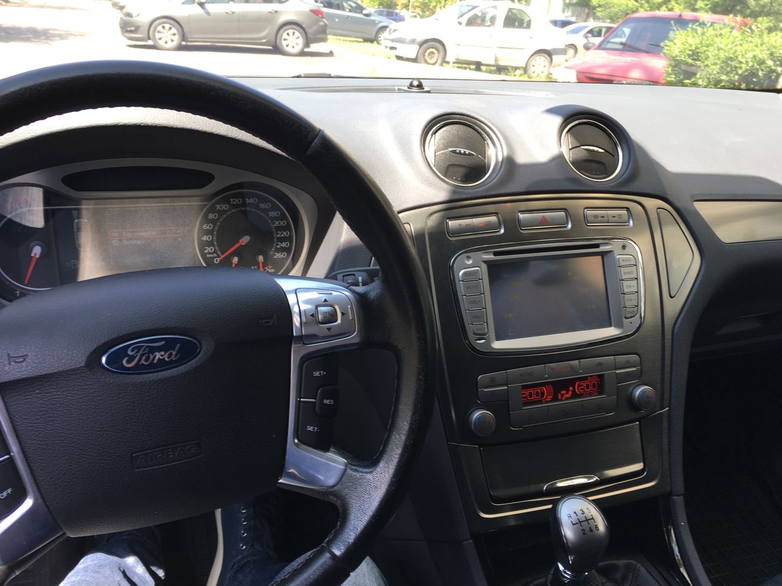

Ei bine, dupa 500 km si 2 saptamani cu masina, a aparut si prima problema: dupa ce o spal, bag in marche-arriere sa o scotdin boxa afara ( sa o stearga oamenii) si, ca de obicei, arunc ochii in camera, sa ma ghidez dupa liniile acelea ...totul in regula. In timp ce o stergeau, cer un pic de pasta de polish si ma apuc sa polishez cu un prosopel de microfibra curat protectia de plastic incolor a camerei din spate ( se vedea un pic incetosat si am obseravt ca era geamul matuit si cu ceva depuneri). Termin, platesc, plec. Ajung acasa, parchez ( cu spatele) si observ ca nu imi mai apar liniile de ghidaj ( dar macar se vede perfect imaginea, fara bloom). Mai mult, am vaga impresie ca imaginea e oarecum in oglinda ( stanga e in dreapta si invers). Ce s-o fi intamplat, ca doar am polishat eu cu mana mea, nu am apasat pe camera, nimic...?!?!?

Mesajde VIPER » 13 Mai 2018, 08:51
In general la camerele de spate imaginea e in oglinda. Verifica si firele / legaturile la camera. Camera e din fabrica sau after market?

Mesajde CatalinRadu » 13 Mai 2018, 10:51
Camera este din fabrica. Fenomenul a aparut dupa ce am frecat cu carpa si polish vreo 5 minute. Imaginea se vede perfect, doar ca nu mai vad liniile de ghidaj. In fine, o sa merg cu ea la reprezentanta saptamana viitoare, sa o bage pe tester.Totusi, nu inteleg fenomenul...imaginea se vede foarte bine, liniile deloc...or fi fost desenate direct pe "geamul" camerei si le-am sters cu polishul?

Mesajde jeffe » 13 Mai 2018, 18:01
Navigatia nu e de fabrica, si nici camera, sa stii.

Mesajde CatalinRadu » 13 Mai 2018, 21:10
Adica sunt retrofituri ? Nu exista in gama de dotari ?

Mesajde jeffe » 14 Mai 2018, 07:36
Exista in gama de dotari navigatie si camera, numai ca sunt total diferite. Navigatia ar trebui sa arate asa: http://i.imgur.com/zXfIclA.jpg
Camera trebuie sa afiseze liniile directoare in functie de pozitia volanului, senzorii de parcare si sa aiba avertizare de unghi mort.

Mesajde CatalinRadu » 14 Mai 2018, 16:29
Da, nu stiu exact ce trebuie sa aiva si ce nu..camera nu era un must have, dar daca tot este ( chiar si aftermarket), vreau sa functioneze in parametrii initiali. Cautam doar o explicatie in ceea ce priveste disparitia brusca a liniilor de ghidaj.

Mesajde jeffe » 15 Mai 2018, 08:26
Nu stiu ce sa iti zic, camerele si navigatiile chinezesti sunt destul de ciudatele si au deseori implementari diferite.
Am vazut camere din acestea care trasau liniile respective singure, si aveau un fir care se punea la masa (sau 12V, nu mai stiu exact) care activa sau dezactiva functia aceasta. La fel, am vazut navigatii care puneau respectivele linii pe display.
Ma gandesc ca ai putea sa cauti prin setari, eventual sa ii dai un "reset to defaults"...

Mesajde CatalinRadu » 16 Mai 2018, 16:16
Acum ca tot m-ai "zgandarit" mai sus, intreb: se poate monta originalul ( ce mi ai pus tu in poza) ? Ma gandesc ca nu costa o avere...

Mesajde jeffe » 16 Mai 2018, 19:23
Da, se poate monta. Uite aici ce ar implica treaba asta: https://mk4-wiki.denkdose.de/anleitunge ... plus/start (e in germana, foloseste Translate).
Pe scurt:
- unitatea de navigatie (vreo 2400 lei). Atentie, trebuie sa aiba intrare pentru camera video - o mufa de culoare verde pe spate. Nu toate o au.
- o antena de GPS. cea originala este scumpa si destul de dificil de montat, asa ca o antena de 50 lei cu conector Fakra ar fi destul de OK. Ai putea sa o pastrezi pe cea de la navigatia chinezeasca, daca are conector Fakra.
- modulul pentru climatronic - de regula vine la pachet cu navigatia, altfel costa cam 300 lei.
- suportul pentru navigatie (cusca) - cam 100 lei. Ar fi bine sa il iei la pachet cu navigatia. In teorie se poate trafora al tau...
Pentru camera de marsarier:
- camera plus cablaj = cam 600 lei la dezmembrari, trebuie sa il iei si cu suportul lui - cel care tine lampile pentru numarul de inmatriculare si butonul pentru portbagaj.
- modul de camera - cam 3-400 lei la dezmembrari, ai putea sa il iei la pachet cu camera, in jur de 900 lei.
- precablare pentru masina - macar cablul care intra in modulul de camera
Poti, ca alternativa, sa pastrezi camera after-market - cea pe care o ai este destul de OK. Pe aliexpress se gasesc pe la $10. Vei pierde afisarea senzorilor de parcare, liniile directoare dinamice si avertizarea de unghi mort.

Camera si-a revenit miraculos ( am mai butonat eu prin setari, dar nu sunt sogur ca asta e cauza) si arata din nou liniile ( plus ca vede mai bine...am polishat-o ).
