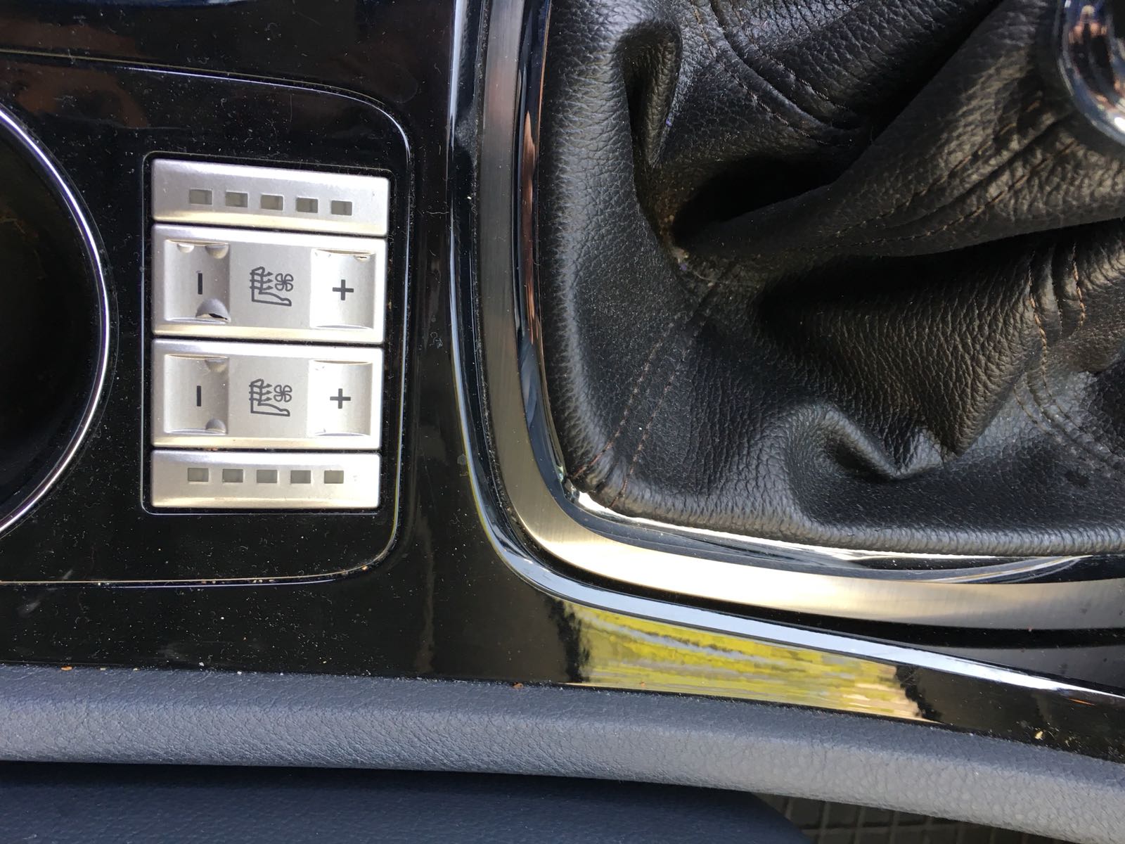

Salut si bine v-am gasit. Sunt inregistrat de ani de zile pe forumul asta, nu am postat niciodata deoarece m-am tot razgandit si am umblat pe forumurile altor marci ( m-am tot razgandit in ceea ce priveste achizitia unui Ford :D )
In fine, de cateva zile sunt posesorul unui Mondeo mk4 cu motorizarea 2.0 tdci, in varianta station wagon ( bigger is better). Masina e din septembrie 2008, are 128.000 km reali, achizitionata din Romania (romcar parca) cu un singur utilizator pana in prezent.
De ce am cumparat-o :
- inmatriculata, cu taxe la zi;
- unic utilizator;
- istoric complet verificabil ( si verificat in reprezentanta inainte de achizitie) + devize cu bonuri atasate la toate interventiile in service, din 2008 pana in prezent ( mda, un dosar intreg cu asa ceva)
- e mare si satisface cu succes nevoile unei familii cu un copil mic ( carut, bagaje, tricicleta...etc )
- arata bine ( mi-a placut design-uul de cand am vazut-o in James Bond, acum multi ani )
- foarte bine intretinuta tehnic, bine intretinuta estetic ( inerentele zgarieturi bucurestene zambesc gratios pe luciul caroseriei..bine ca sunt doar vreo 2 si mici)
- nu a fost lovita/accidentata
- bine dotata ( bord convers, multimedia cu touch-screen, scaune si bancheta din piele cu alcantara pe mijloc, scaune si bancheta incalzite si racite, senzori parcare fata-spate, camera marche-arriere, o gramada de butoane pe volan - control multimedia, info vehicul, cruise-control, perdelute la geamurile din spate si luneta, geamuri cu folie de protectie, faruri xenon si cornering, geamuri si oglinzi electrice+pliabile, keyless entry/lock/unlock/start/stop, lumina ambientala la urcare/coborare din masina...etc..cam toate traznaile semi-inutile care mi-ar putea trece prin cap). Deocamdata nu trebuie schimbat nimic la ea, urmatoarea revizie trebuind a fi facuta la 135.000 km .Are placute si discuri noi, cauciucuri de vara noi. Practic, am cumparat-o si i-am facut doar plinul si o vizita la spalatorie.
Poze:
