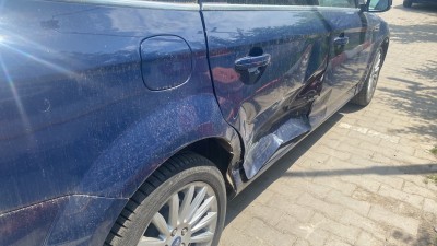

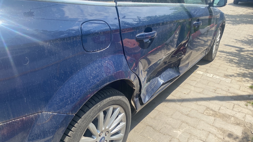

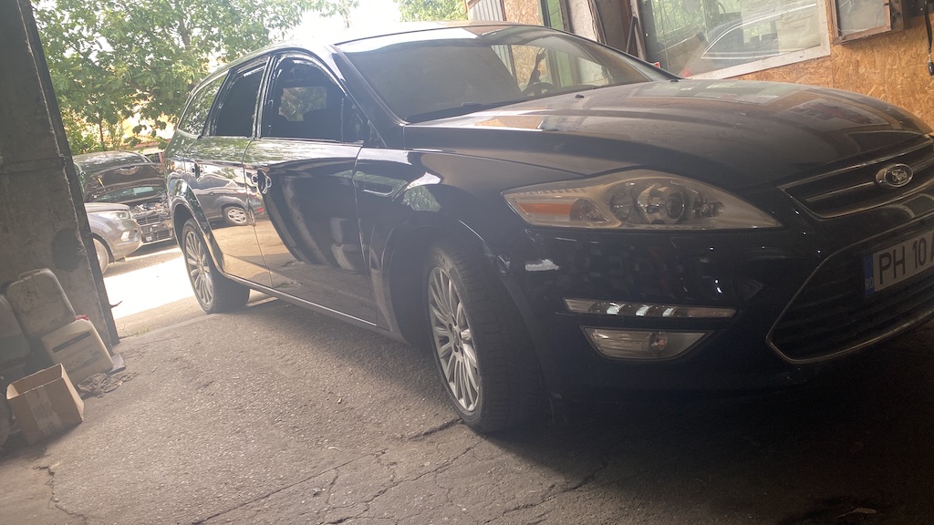

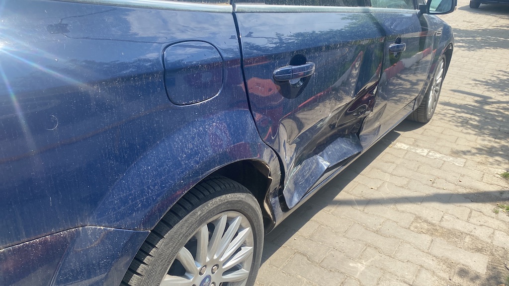

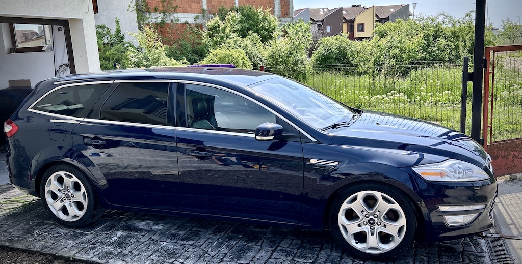

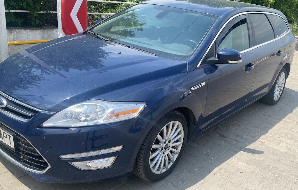

Acum ceva vreme mi-a atras atentia un anunt pe Facebook: un Mondeo Mk4 facelift Titanium, 2.0 Ecoboost, avariat, la un pret foarte, foarte mic. Suspect, hai sa il cumpar.
Masina era lovita usor pe partea dreapta, avea airbag-urile cortina si scaun dreapta sarite. Pretul de nerefuzat: 2800 euro. A doua zi eram la Ploiesti, cu banii in cont si arzand de nerabdare.
Stiam foarte bine Mk4, e o masina pe care o inteleg, am avut un 2.2 TDCi pre-facelift cativa ani si mi-a parut rau cand m-am despartit de ea. Pragmatic, ii venise vremea. Dar mi-a fost draga, asa ca atunci cand mi s-a oferit ocazia sa incep un nou proiect nu am refuzat. Si foarte bine am facut.
Dupa un pic de sapaturi am descoperit istoricul masinii, ceea ce m-a determinat ca trebuie sa am masina asta. Acest Mk4 si-a inceput viata ca masina de politie in Danemarca, unde a aparut chiar si intr-un articol din presa locala. Asta a fost momentul la care am luat decizia :)
Evident, la fata locului povestea era un pic diferita. Motorul avea o bataie pronuntata, descrisa la telefon ca fiind ceva minor. Dupa un apel video cu expertii de la AlexCars am decis ca riscul trebuie asumat, am mai scazut doua sute de euro si grasana a plecat pe platforma spre Bucuresti.
Bataia motorului a fost remediata in cateva ore de Jan, patronul de la AlexCars, era balansierul defect. S-a rezolvat simplu prin eliminarea lui - o operatiune pe care multi posesori de Focus Mk3 ST au facut-o cu succes.
A urmat, evident, reparatia caroseriei - usile de pe partea dreapta au fost inlocuite si vopsite rapid.
Nu am stat prea mult pe ganduri si am aplicat o curatenie metodica: interiorul a fost demontat complet, curatat si restaurat cu atentie. Cei 235.000 km de activitate in slujba legii si-au pus amprenta asupra puternicului Mondeo. Am inlocuit toate plasticele zgariate, chederele imbatranite si am adaugat suruburile care au mai parasit de-a lungul timpului acest vajnic aparator al legii. Am adus la original, cu ocazia asta, si cateva modificari facute pentru a servi politia din Danemarca: cablaje pentru statiile radio si lumini auxiliare.
Interiorul din piele a fost reconditionat profesionist, cu materiale de calitate la MS Tapiserie Auto.
Dupa o inspectie atenta a motorului am remediat scurgerile de ulei si lichid de racire (o mana de garnituri si vreo doua furtune), am reconditionat compresorul de AC si am asezat distributia la locul ei (aici se pare ca fostul proprietar nu a fost inspirat deloc atunci cand si-a ales mecanicul).
Cutia de viteze prezenta o scurgere de lichid hidraulic asa ca am inlocuit o garnitura, filtrele si ambreiajul, care desi era OK am suspectat ca nu mai are prea multa viata ramasa. M-am cam inselat, da' macar am ambreiaj nou si cativa ani lipsiti de griji :)
Farurile aveau reflectoarele uzate asa ca am apelat la doi experti: unul a facut rost de un set reconditionat, al doilea m-a ajutat cu montajul. Rezultatul este spectaculos, lumina farurilor a devenit perfecta, ca de fabrica.

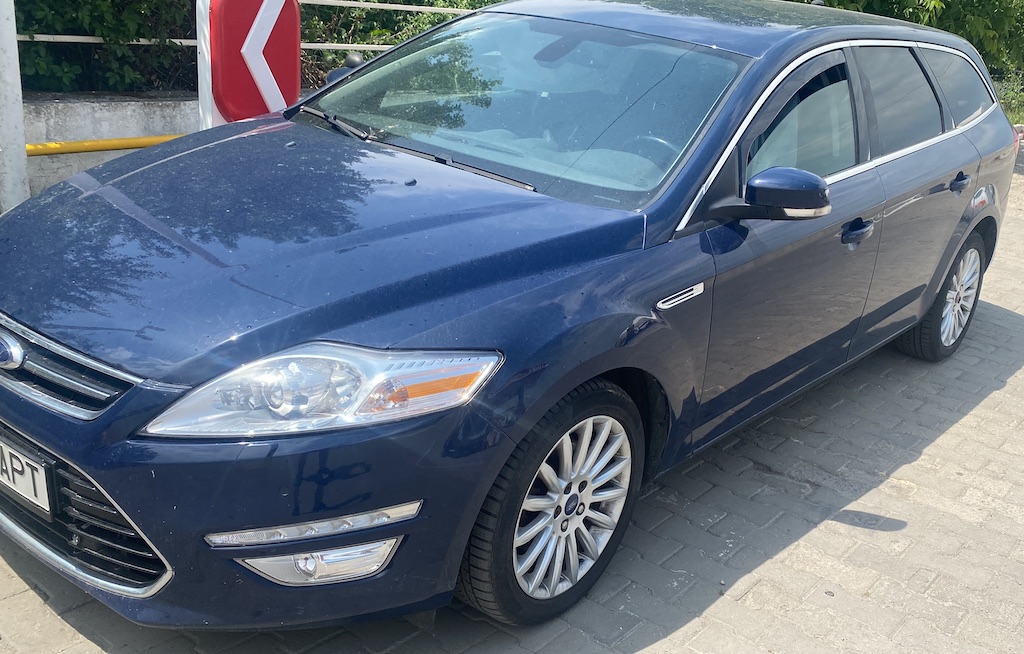

Cu masina in stare tehnica buna, inscrisa si gata de plimbari, am trecut la upgrade-uri si mentenanta:
  • am adaugat Keyless Entry si Go. O operatiune care a durat peste 12 ore si pe care nu as fi reusit-o fara sprijinul magicianului DGAlexandru
  • am montat consola centrala de Titanium S, cu suportul de pahare acoperit cu acel capac culisabil. Ingrozitor de scump, dar se potrivea de minune cu piano black de la punctul urmator.

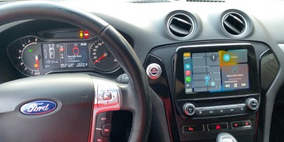

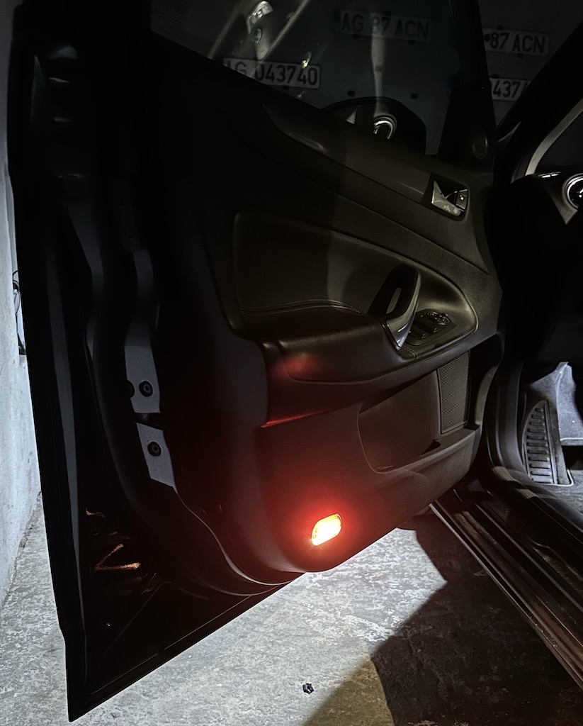

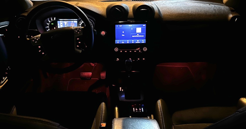

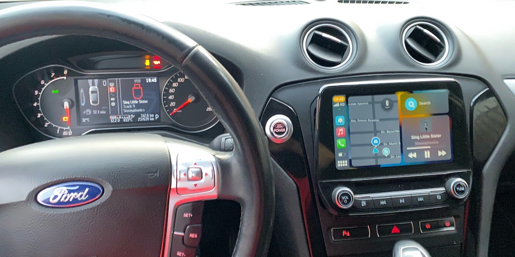

  • am adaptat un Sync3 de la o Kuga Mk3, cu camera de marsarier si lumini ambientale. A durat un pic integrarea cu Convers+ si senzorii de parcare, dar a meritat.
  • din fabrica a avut suspensie sport, da' cumva puntea spate avea niste arcuri ciudate si amortizoare cu reglaj automat. Eibach Pro-Kit si amortizoarele Motorcraft i-au redat tinuta de drum exemplara.
  • cam tot ce tine de bucsi, brate, bascule si alte chestii mecanice pe care nu le retin sau inteleg au fost inlocuite de baietii de la Maddog Garage fara mila sau prea multe comentarii.
  • franele au trecut si ele printr-o revizie atenta: discuri si placute (ATE fata, TRW spate conform echiparii originale), doi etrieri, lichid nou, totul ca la carte.

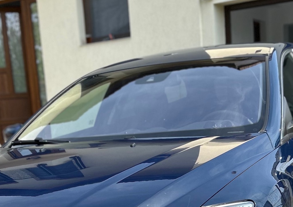

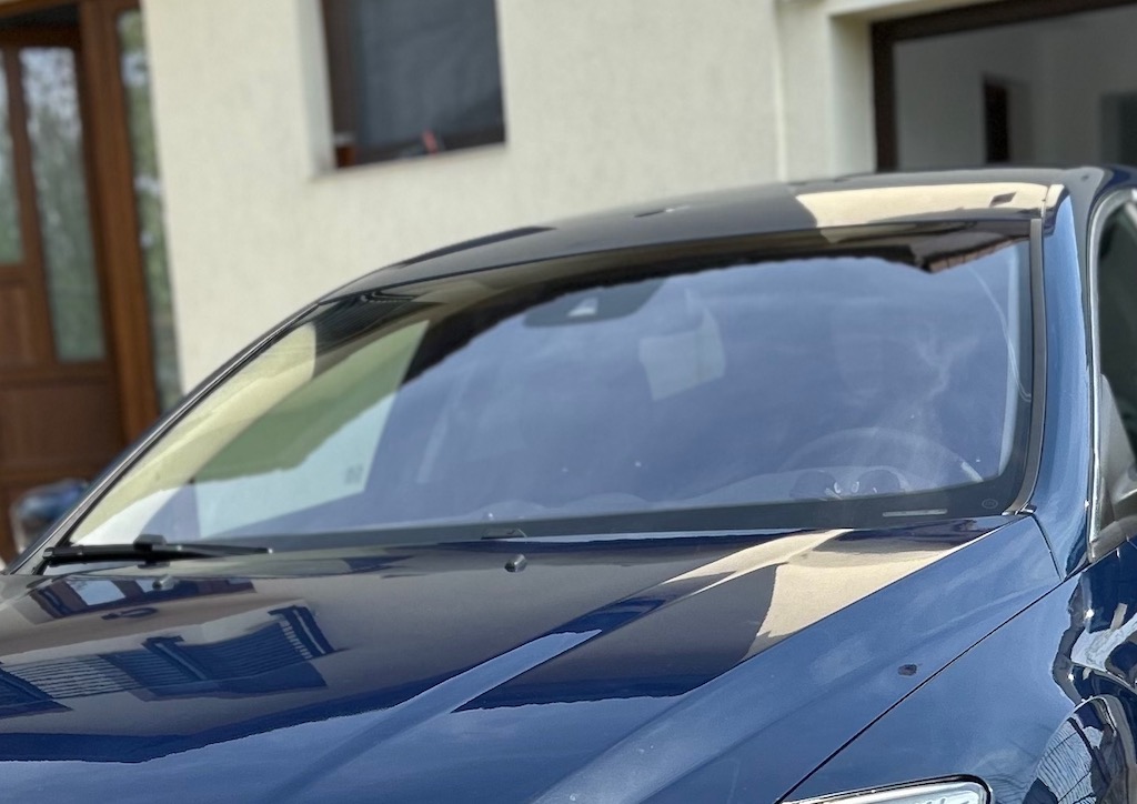

  • Pentru ca nu imi place folia fumurie, hayon-ul si geamurile usilor au fost inlocuite cu modelul fumuriu de fabrica. Au mai ramas geamurile mici de pe spate, pentru la primavara.
  • am adaugat si capacul de motor plus cateva alte nimicuri din zona (deflectoare, clipsuri, protectii).
  • pentru vara am ales jantele pe 18'' de pe Titanium S, cu anvelope noi. Jantele originale pe 17'' specifice echiparii Titanium au fost reconditionate la Top Wheels si asteapta sezonul rece, echipate cu anvelope, senzori si capace noi.
Cam toate piesele necesare reparatiilor au fost noi. Pentru retrofit-uri, plastice si airbag-uri am apelat la un expert in dezmembrari pe care il recomand din tot sufletul. Nu numai ca a stiut exact ce piese caut, le-a livrat la timp si in stare perfecta, dar s-a si asigurat ca sunt compatibile si in stare de functionare.

Tare sunt curios ce poti face cu Sync3 pe Mondeo MK4. Poti adauga functii in plus de vreun fel?
Pentru bluetooth, e nevoie de modulul original al masinii? Sa stiu daca ma mai chinui sa cumpar cablu sau nu (a mea nefiind precablata).
Si, daca vrei sa spui, cat te-a costat tot ce tine de unitate + montaj + eventuale accesorii. Daca asa, nu ma mai chinui nici sa gasesc o navi de Galaxy si trec direct la Sync3 :))
Mondeo MK4 2.0i 145CP - viewtopic.php?f=15&t=128404
Artanis94
Mesaje: 1297
Membru din: 22 Mai 2019, 14:48
Localitate: Iasi & Bacau
Maşina: Mondeo MK4 2.0i Duratec 145CP
Re: Mondeo Mk4 2.0 Ecoboost
Mesajde jeffe » 04 Noi 2022, 18:31
Face cam tot ce trebuie:
- afiseaza camera de marsarier si senzorii de parcare
- navigatie
- Apple CarPlay si Android Auto
- controleaza unitatea audio
- are Bluetooth si USB incorporat
Cu totul cred ca Sync-ul a ajuns pe la 2500 lei. Ai nevoie de:
- ecran
- modul APIM cu mufe
- hub USB si cablul lui
- microfon (orice model Ford)
- unitate audio si mufele ei
- un Arduino cu doua CAN-uri pentru adaptarea la Mk4
- indemanare, timp si rabdare

In loc de Arduino eu mi-am dezvoltat un modul singur:
  • este bazat pe STM32
  • are doua bus-uri CAN, unul pentru Mondeo Mk4, al doilea pentru Sync
  • un bus LIN pentru comanda luminilor ambientale
  • iesire pentru alimentarea temporizata a camerei de marsarier
  • intrare analogica pentru citirea comenzilor de pe volan
  • doua intrari analogice pentru diverse butoane suplimentare (mi-a fost de folos la Escape)
  • intrare analogica pentru citirea nivelulului de iluminare. Inutila, de asemenea, la Mondeo, da' mi-a prins bine la Focus Mk2 si Escape.
  • consum in stand-by sub 1mA

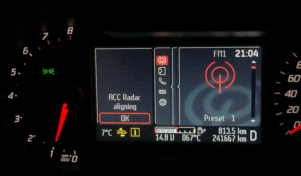

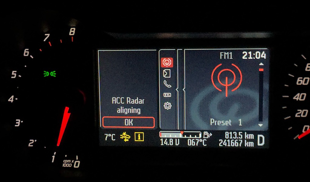

A trecut ceva vreme si lista de dotari a crescut un pic, am adaugat Adaptive Cruise Control (ACC).

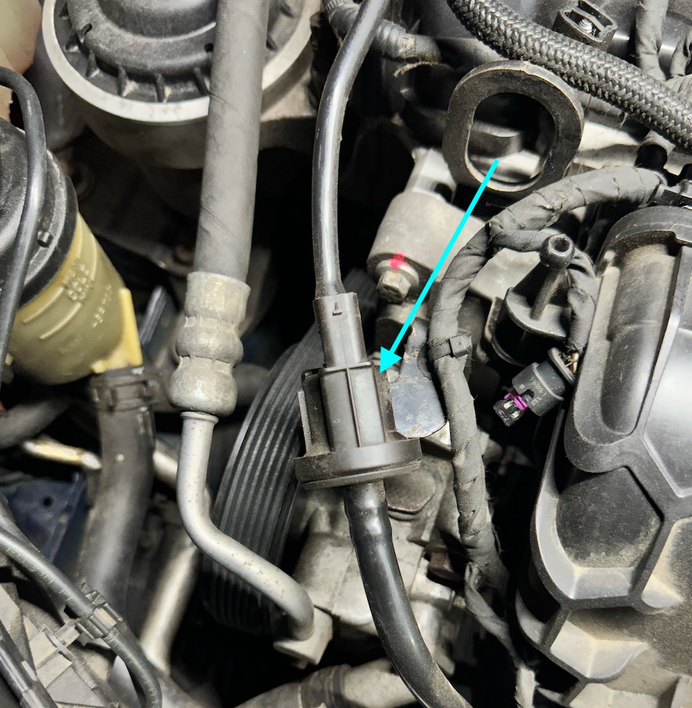

Luna trecuta am facut o revizie serioasa a motorului:
- inlocuire distributie
- curatare chiulasa (motoarele cu injectie directa au supapele de admisie foarte murdare)
- inlocuire segmenti, simering-uri, garnituri, injectoare, bujii, sonde lambda, PCV, MAP
- reparat pompa de injectie (tachetul prezenta ceva uzura)
Motorul se prezinta foarte bine la interior, destul de curat si cam putin varnis - semn ca a avut parte de revizii la timp. Vreo patru-cinci filete pentru accesorii erau praf, aparent nu toti mecanicii stiu cum sa trateze un bloc din aluminiu, asa ca le-am reparat si am pus suruburile originale.
Variatoarele erau... interesante, un hibrid intre modelul 2011 si cele mai noi, iar eu aveam o eroare legata de raspunsul lent al variatorului de admisie. Am inlocuit variatoarele cu modelul corect pentru masina si acum eroarea a disparut.
Dupa revizia asta consumul a scazut (cred, e cam dificil de evaluat) de la 14.4 in oras spre 12.8. Merg ci ea de cateva saptamani la orele uzuale si vad ca nu creste peste 12.8, tind sa cred ca e o evaluare OK. Motorul este mult mai silentios, in special la relanti si au disparut ceva vibratii minore. Impresia mea este ca sondele lambda si injectoarele au avut un rol important in scaderea consumului, dar nici curatarea chiulasei nu ar fi de ignorat.

La ACC, in afara de radar si modul, mai trebuie altceva? Evident ca si pe mine ma mananca sa pun la un moment dat, mai ales ca a mea e precablata. Dar raman la stadiul de vis, momentan.

Ai nevoie de grila superioara fata (are un plastic de protectie pentru radar), modulul CCM (se afla in zona torpedoului, e o mufa galbena) si butoanele de pe partea stanga a volanului. Daca masina nu e automata trebuie inlocuit si modulul ABS.

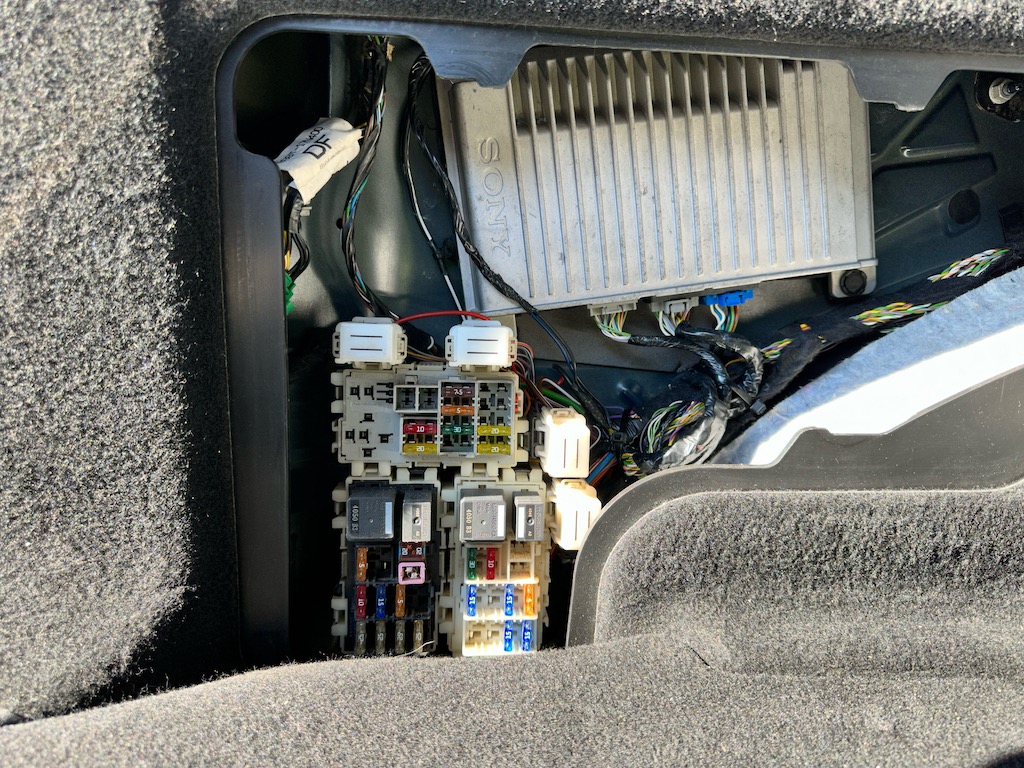

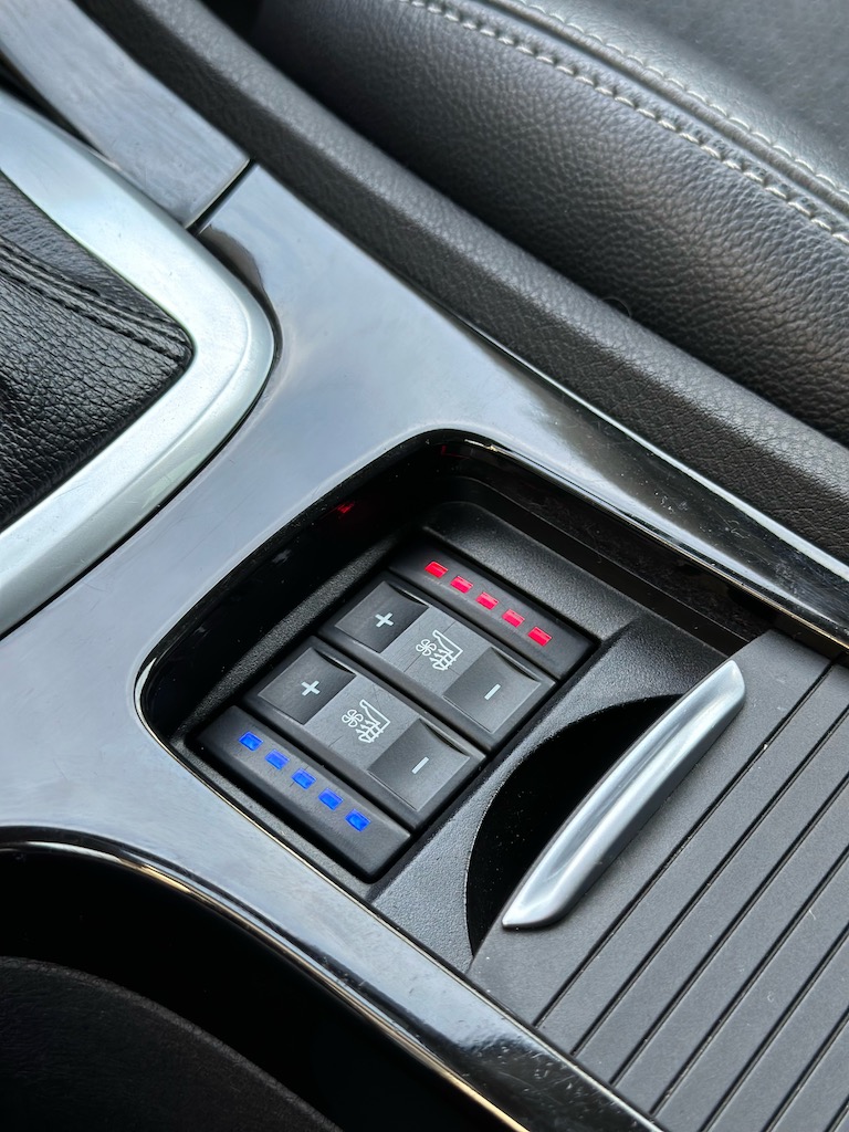

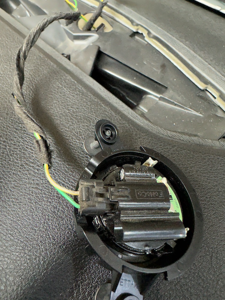

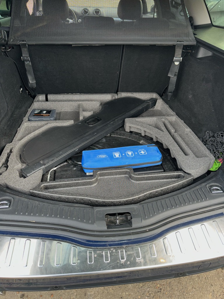

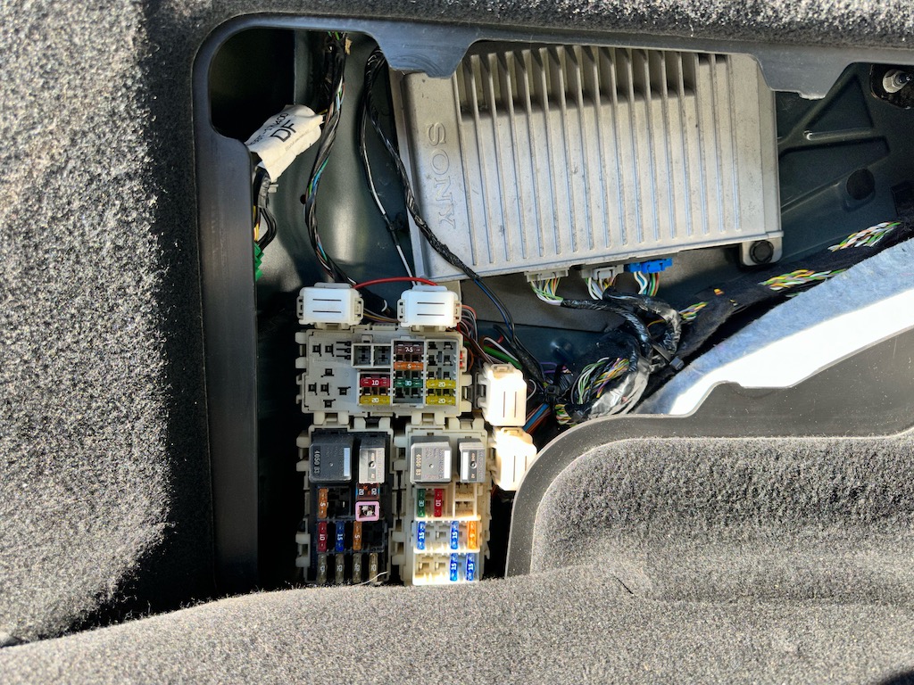

Inca un pas inainte: aveam scaune incalzite, piele cu textil, acum am trecut la alcantara si banchete spate cu booster seat, scaunele fata incalzite si ventilate:
Pregatesc acum acomodarea subwoofer-ului, am cumparat separatoarele necesare:

Am montat si DSP-ul (amplificatorul) pentru Mondeo Mk5, conectat la boxele si subwoofer-ul originale de Mk4. Sunetul s-a imbunatatit drastic dar a aparut o mica problema cu sunetul senzorilor de parcare: cu setarile de Mondeo Mk5 break sunetul senzorilor de pe fata se aude foarte incet. Suspectez ca are a face cu faptul ca nu am conectat (inca) difuzorul de pe plansa de bord.
Mesajde jeffe » 15 Mar 2023, 00:09
Azi am mai remediat o mica problema care ma enerva atunci cand alimentam: masina nu pornea la prima incercare ci numai la a doua.
Vinovata a fost valva asta, o suspectam de ceva vreme doar ca e cam scumpa (780 lei) si nu neaparat esentiala. Problema destul de raspandita la Mondeo 2.0 Ecoboost. Mai mult ca sigur e placebo, da' parca trage mai bine masina dupa operatiune :)

Mesajde jeffe » 15 Mar 2023, 01:19
Poza la ceas de seara, cu lumini ambientale.

Mesajde jeffe » 30 Mar 2023, 23:36
Am adaugat si lampile pentru Galaxy in locul reflectoarelor din usi:

Mesajde jeffe » 07 Mai 2023, 10:48
Am inlocuit parbrizul cu modelul de top: protectie IR, incalzire, senzor de lumina si suport pentru camera de Lane Assist. N-am facut poze pe lumina, inca - am terminat treaba tarziu in noapte.
Cu ocazia asta am adaugat Lane Assist, faza lunga automata si Driver Alert.
Intre timp am remediat problema redarii sunetului senzorilor de parcare prin DSP adaugand difuzorul central si suportul lui, plus reconfigurarea DSP.

Am montat cu mare intarziere si geamurile fumurii fixe, din spate. Foarte dificil de gasit, dar nu imposibil atunci cand ai ajutor de nadejde.

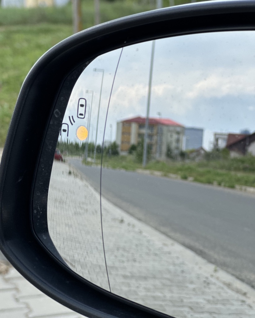

Mesajde jeffe » 21 Mai 2023, 16:29
Inca un update: BLIS (Blind Spot Indication System).
Au fost necesare oglinzile cu LED-ul indicator, modulele de usi fata, cablajul de bara spate, modulele radar si suporturile lor.
