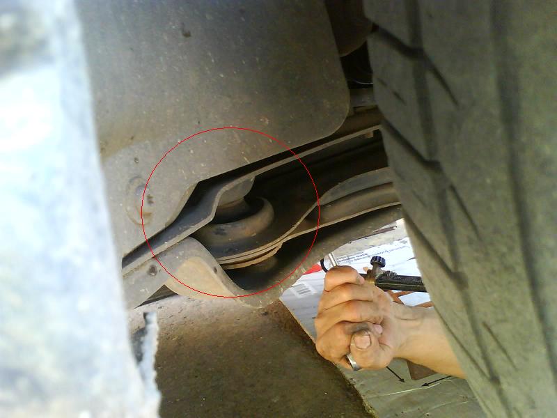

Mesajde giubau_v8 » 13 Iul 2009, 16:20
-cine stie cum se regleaza avansul la motoarele astea?...masina sta cam turata la relanti
-cine stie de ce porneste greu la cald? la rece porneste la sfert..e posibil sa fie de la valvele acelea ..sau supape(cum le-o zice) de pe la carburator , si la vacum?
-cine stie daca piesa asta se poate schimba sau trebuie sa iau toata bascula?..(vezi poza)
- la volan exista o bucsa ceva? ca la gropi se aude un zdranganit de metal pe metal asa
-servo frana de ce nu merge? :(
in rest am mai facut aprox 500 km cu masinuta, foarte multumit de ea..ulei nou, parca merge mai bine

Mesajde giubau_v8 » 21 Iul 2009, 22:29
maine ma duc sa imi ridic bucsele de la bascula, ...stie cineva daca imi trebuie presa pentru ele sau se pot inlocui si fara?

Mesajde giubau_v8 » 28 Iul 2009, 20:29
vad ca numai eu vorbesc pe aici...fiind un forum exclusiv ford ma asteptam la mai mult ajutor :|
in fine...am mai facut 800 km cu masina, parca merge din ce in ce mai bine :P
acum ceva vreme am schimbat uleiul si filtrul, am reglat avansul
i-am schimbat bucsele la bascula,filtrul de benzina... maine ii schimb si filtrul de aer,
si tot nu gasesc raspuns pe nicaieri de pornitul greu la cald, si servo frana...de ce nu functioneaza :(.....credeti ca ma puteti ajuta cu ceva informatii?
si nu am aflat daca la volan exista un rulment sau bucsa ceva ce ar trebui inlocuita, sa nu mai zdrangane...unii de la un magazin ziceau ca trebuie sa iau toata coloana :|, si nu prea cred

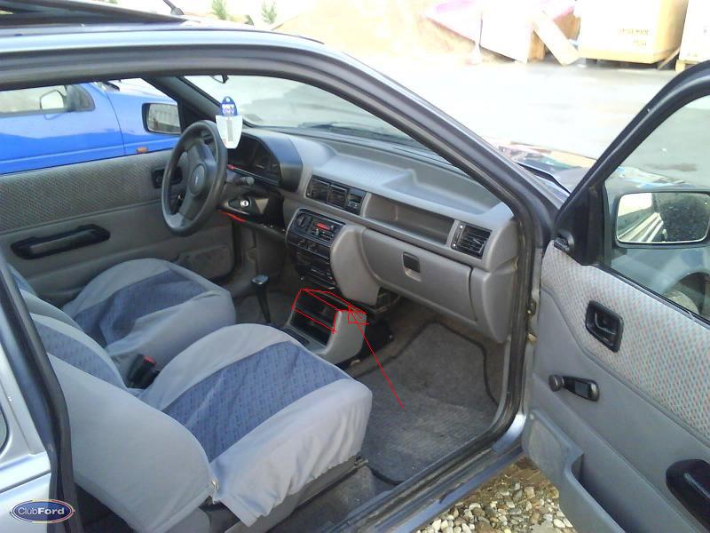

apropo...cine are plasticul incercuit cu rosu?, dar sa fie de prin buzau sau bucuresti :D ...eu am ceva dar nu are partea de sus acoperita..e doar buzunar..ma intelege cineva? :D

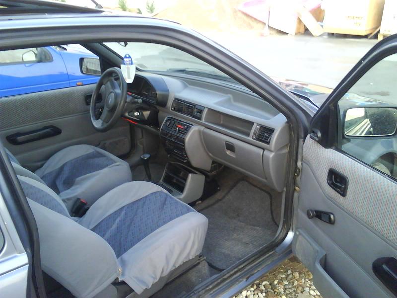

cum am pierdut cheile, si m-a ajutat colegul forumist cotycla, acum a trebuit sa fac ceva la portbagaj..si am facut deschidere din buton :D..dar trebuie sa cumpar un buton :P...in fine..munca grea, ca a trebuit sa trag firul prin hayon, a trebuit sa montez motorasul de inchidere in pozitia corespunzatoare etc..in fine, cam 3-4 ore mi-a luat munca , non stop
asta ma va ajuta pe viitor la un ''clean look:D
