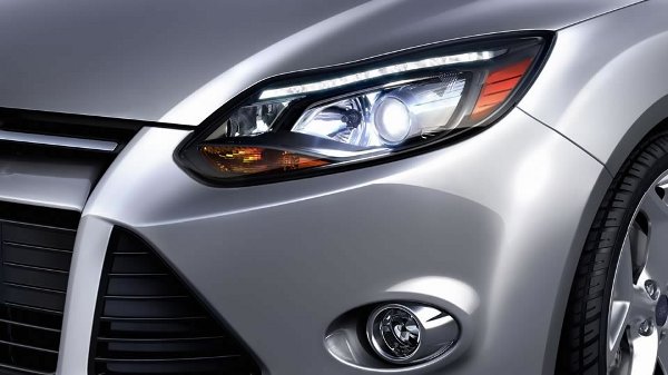

1. Posed varianta fără Lupe/Xenon iar eu fiind acel gen care are nevoie de xenon, am tot căutat și probat deasemenea, toate modelele de Xenon (simple, canbus, canbus pro pe 64b, de 35W sau 55W) fără efect însă, imi spune în bord că este ars becul. Voi știți un model sau o modificare anume pentru a ne putea monta xenon ?
2. Tot probând aceste KIT-uri nu știu ce am făcut (sau nu am făcut) și faza lungă nu-mi mai funcționează. Am schimbat 3 seturi de becuri, am verificat fiecare siguranță, am căutat vreun releu responsabil de fază lungă și...nimic. Bordul nu-mi zice nimic, când dau flash sau activez faza lungă, bordul se comportă de parc-ar funcționa totul OK. Ați întâlnit această situație? Aveți idee cum o rezolv?

$1 scrie:$2at despre punctul 1, eu nu sunt de acord cu becuri xenon pe faruri fara lupa si te sfatuiesc sa revii la becurile normale.
Pai nu am la ce sa revin, am deja becuri normale. Voiam xenon...

Legat de faruri, parerea mea este sa pui becurile normale la loc, ca poti tu sa pui xenonu xenoanelor ca daca nu sunt puse de fabrica se vede diferenta din absolut orice punc de vedere, si mai mult e deranjul.

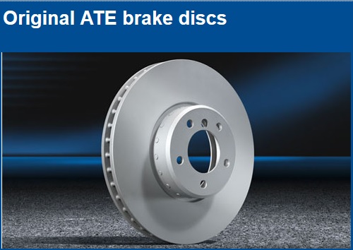

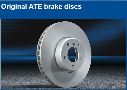

De ce combini placute de la ATE cu discuri Brembo? Utilizeaza placute+discuri de la acelasi producator.

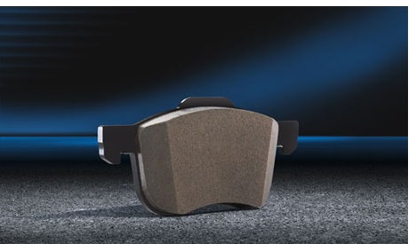

Foloseste placute ATE si discuri tot ATE, iar daca tot vrei sa pui mama placutelor, combinate cu tatal discurilor, utilizeaza placute ceramice si Power Discs
Informatii despre ATE Power Disc
Informatii despre ATE placute ceramice
Daca vrei ceva aftermarket ATE este nr. 1, iar combinatia de mai sus este mai mult decat ai nevoie.

Daca ai comandat placute clasice nu poti utiliza discuri ceramice, ci discuri clasice. Banuiesc ca nu le poti returna si va trebui sa pui discuri normale. Cele de la ATE se numesc "Original".
Mai multe detalii gasesti AICI

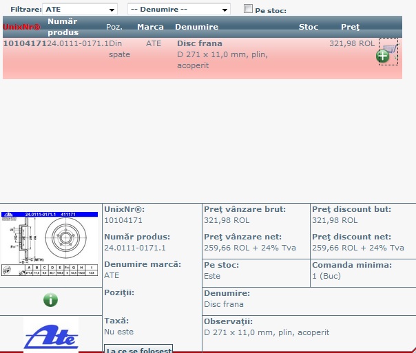

Nu-ti pot recomanda un magazin sau altul, eu am gasit discuri ATE la 321 de lei/perechea. Sunt convins ca poti obtine si preturi mai mici pentru discuri.
De asemenea, in momentul in care vei inlocui discurile+placutele, inlocuieste si lichidul de frana. Astfel vei avea un sistem de franare intr-o stare optima.
Iti recomand ATE intrucat ei sunt cei ce au produs sistemul de franare de pe Focus. Cand am inlocuit placutele de frana, pe cele cu care masina a venit echipata din fabrica scria ATE.

Cu placere, nu ai pentru ce, insa sa tii cont sa nu pui placute normale pe Power Discs, ci doar placute ceramice.
De asemenea, nu utiliza placute ceramice cu discuri normale.
Singura combinatie acceptata in combinatia prezentate este placut ceramice+power discs.
