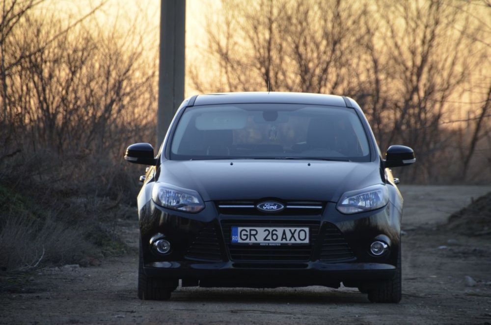

Salutare tututor,
În primul rând aș vrea să-mi cer scuze dacă postez unde nu trebuie, încă sunt nou pe acest forum și încă mă acomodez greu. În al doiea, sunt fericitul posesor al unui Focus Titanium de 1.6 Tdci la 115Hp, de mai bine de o lună. Înainte am mai avut o Fiesta și înainte de Fiesta, am avut un Tico (Good Old Tico)
Nu știu dacă fac bine, rog un moderator să-mi steargă următoarele link-uri dacă nu sunt adecvate:
http://forum.4tuning.ro/111-masina-mea- ... -26-a.html
http://forum.4tuning.ro/121-masina-mea- ... -tdci.html
http://forum.4tuning.ro/121-masina-mea- ... anium.html
Ce pot spune despre Focus, este mașinuța mea care încă din 2011, de când am zărit-o la TV, m-a atras, îmi place mult.
Acum să revin la ce vă voi ruga, repet, îmi cer scuze dacă s-a mai discutat prin alte posturi dar am o mică serie de intemperii, la care vă cer ajutorul:
1. Posed varianta fără Lupe/Xenon iar eu fiind acel gen care are nevoie de xenon, am tot căutat și probat deasemenea, toate modelele de Xenon (simple, canbus, canbus pro pe 64b, de 35W sau 55W) fără efect însă, imi spune în bord că este ars becul. Voi știți un model sau o modificare anume pentru a ne putea monta xenon ?
2. Tot probând aceste KIT-uri nu știu ce am făcut (sau nu am făcut) și faza lungă nu-mi mai funcționează. Am schimbat 3 seturi de becuri, am verificat fiecare siguranță, am căutat vreun releu responsabil de fază lungă și...nimic. Bordul nu-mi zice nimic, când dau flash sau activez faza lungă, bordul se comportă de parc-ar funcționa totul OK. Ați întâlnit această situație? Aveți idee cum o rezolv?
3. De aseară, dintr-o dată butonul de la SS stă automat pe OFF, imediat cum pornesc motorul. Nu i-am făcut nimic niciunde... Până ieri stătea tot timpul oprit, cu alte cuvinte SS-ul functiona în parametrii normali (fără AC, când erau peste 0 grade afară). Voi întâmpinați această problemă pe această perioadă?
4. Acum am jante pe 16" echipate de iarnă și mă gândesc să îmi cumpăr unele stil fulg pe 18" luate de pe un ST, pentru vară. Ce spuneți, voi simți diferență la: demaraj/conform/consum?
Astea existente nu știu ce masă au însă cele vizate, au circa 23KG/buc cu tot cu anvelopă inclusă. Voi aveți alte jante în dotare?
Vă mulțumesc anticipat, sper să mă acceptați în comunitatea voastră, deși am intrat cu "probleme" :)
Cu stimă,
Alex
