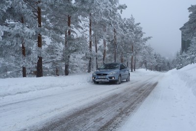

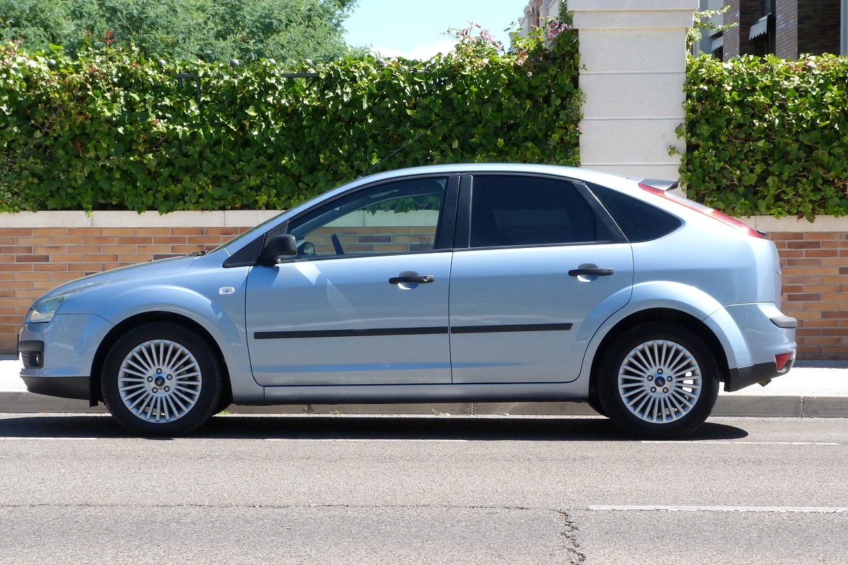

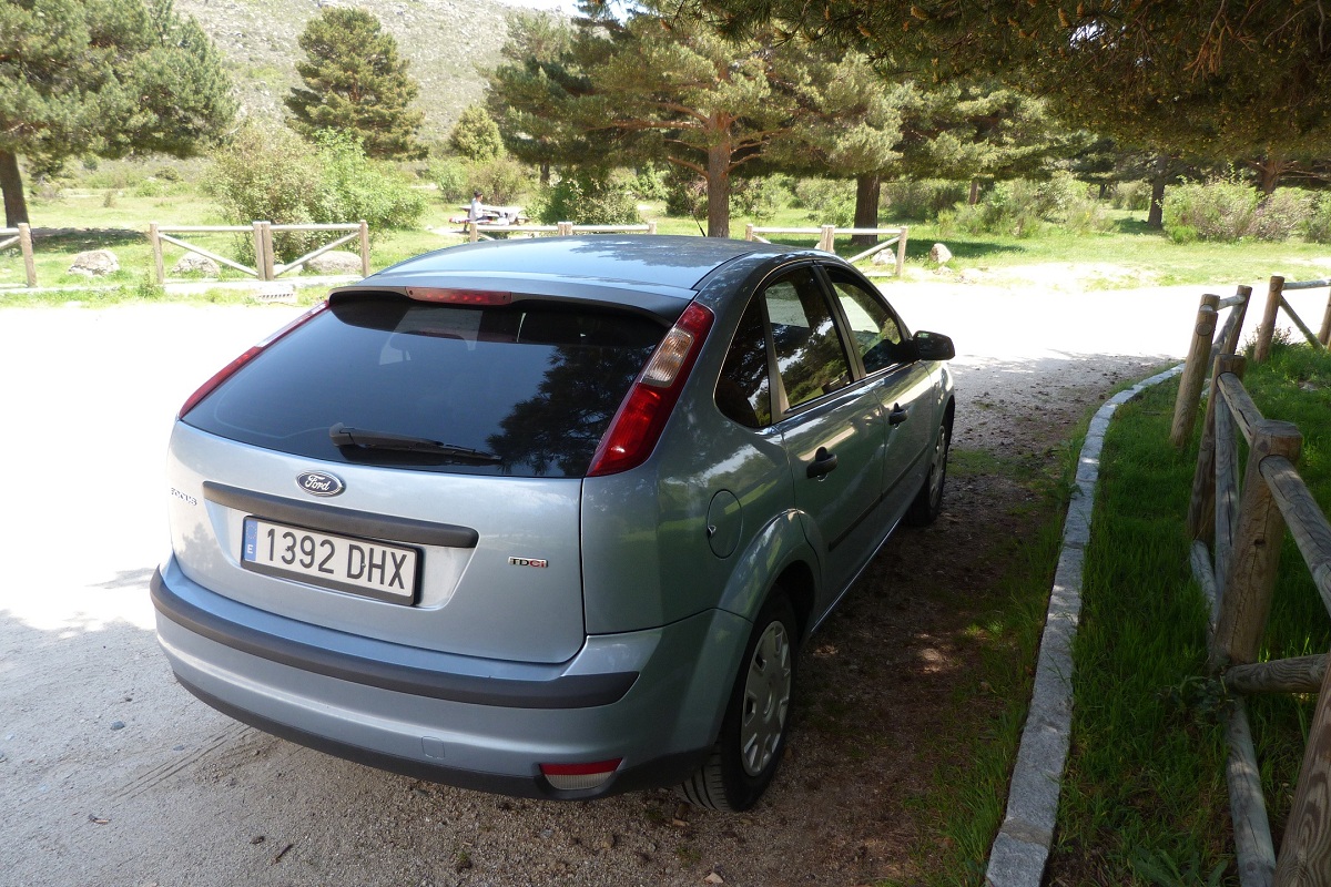

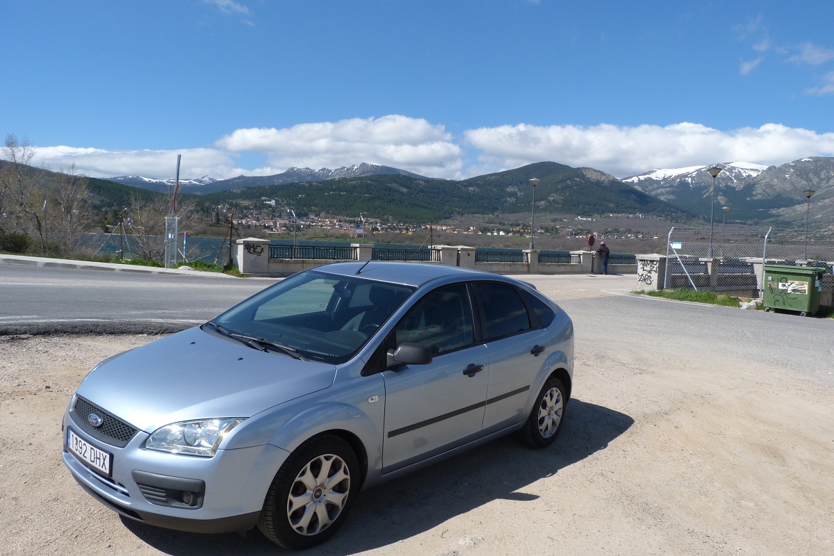

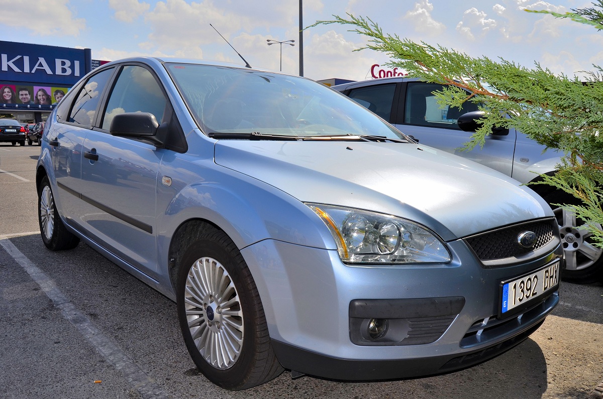

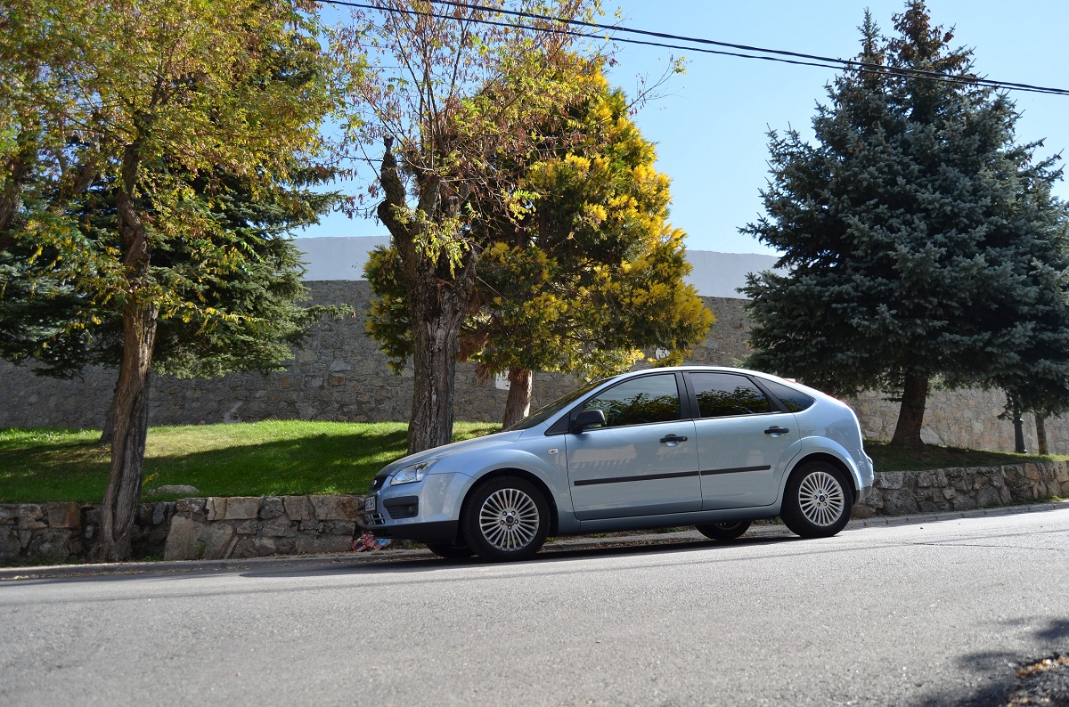

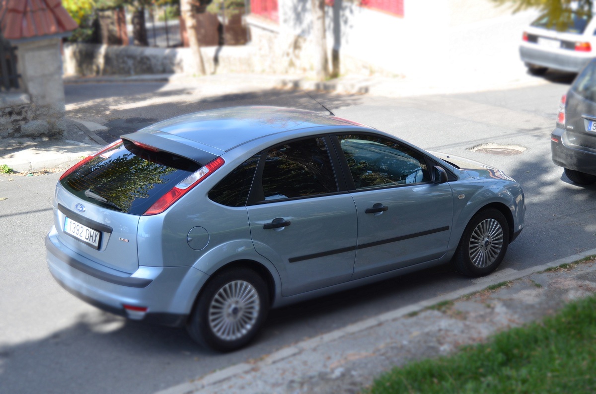

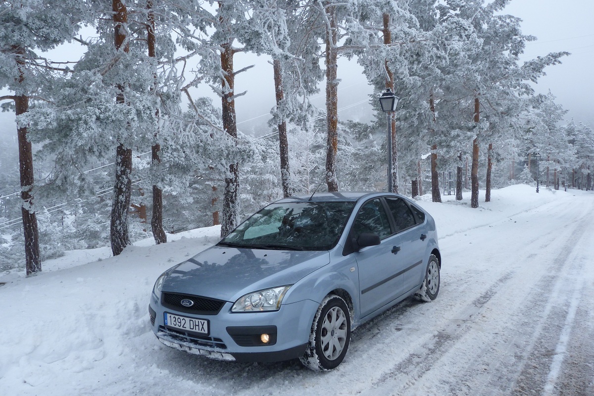

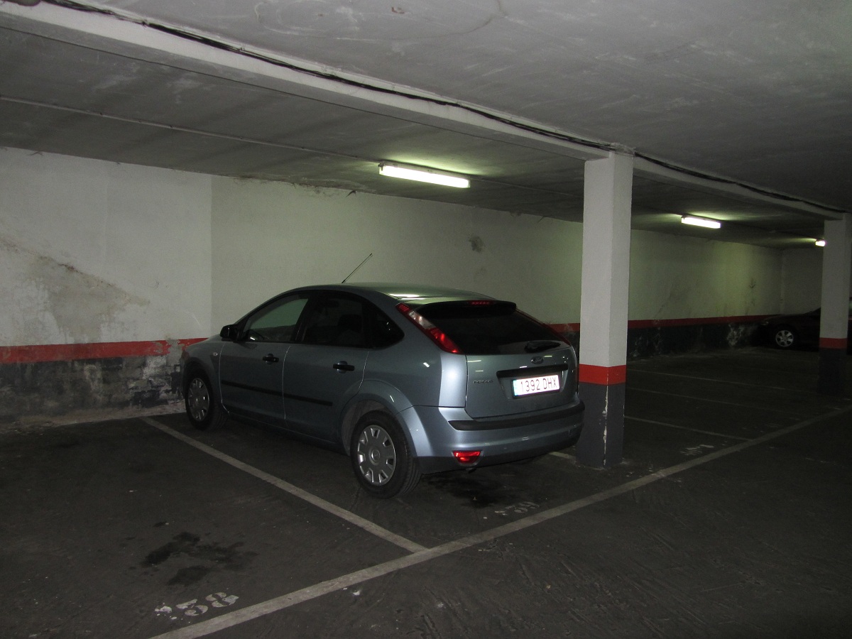

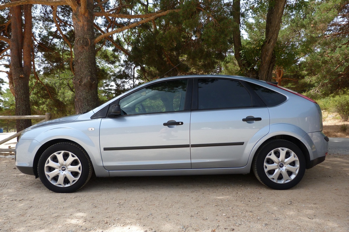

Mesajde micheellee » 18 Ian 2014, 18:17

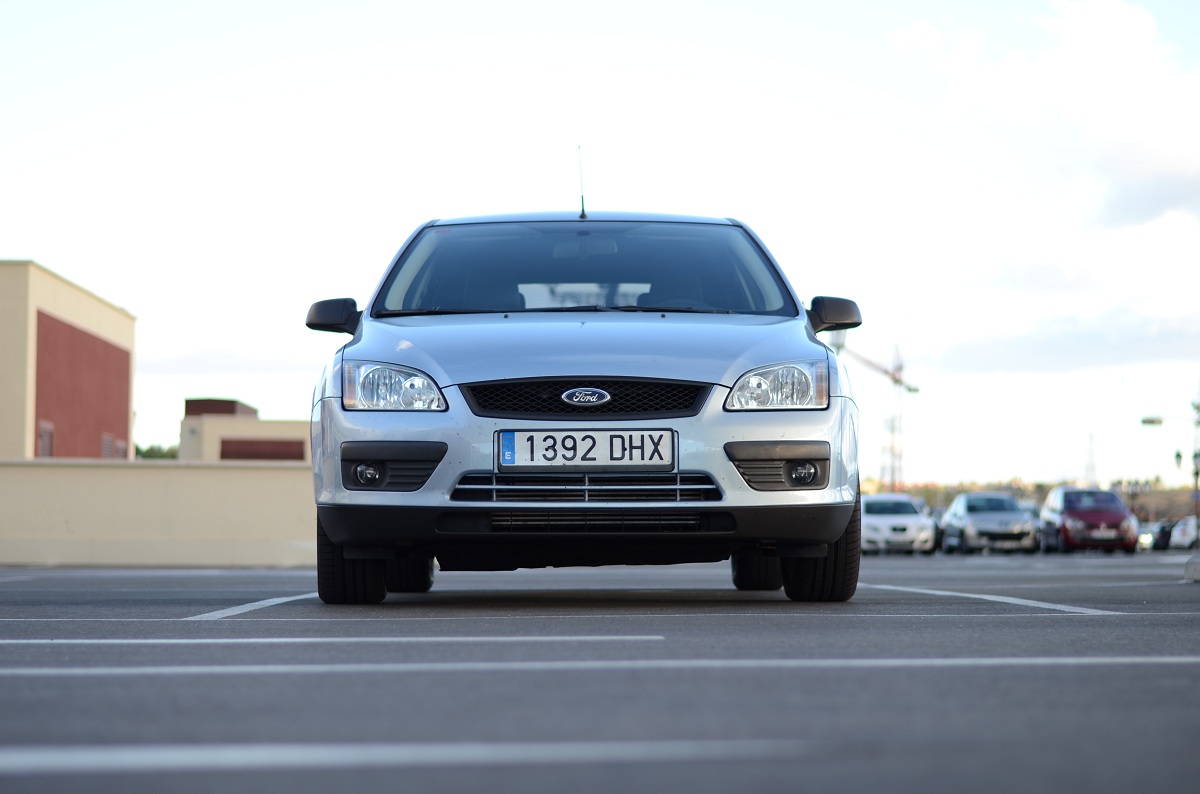

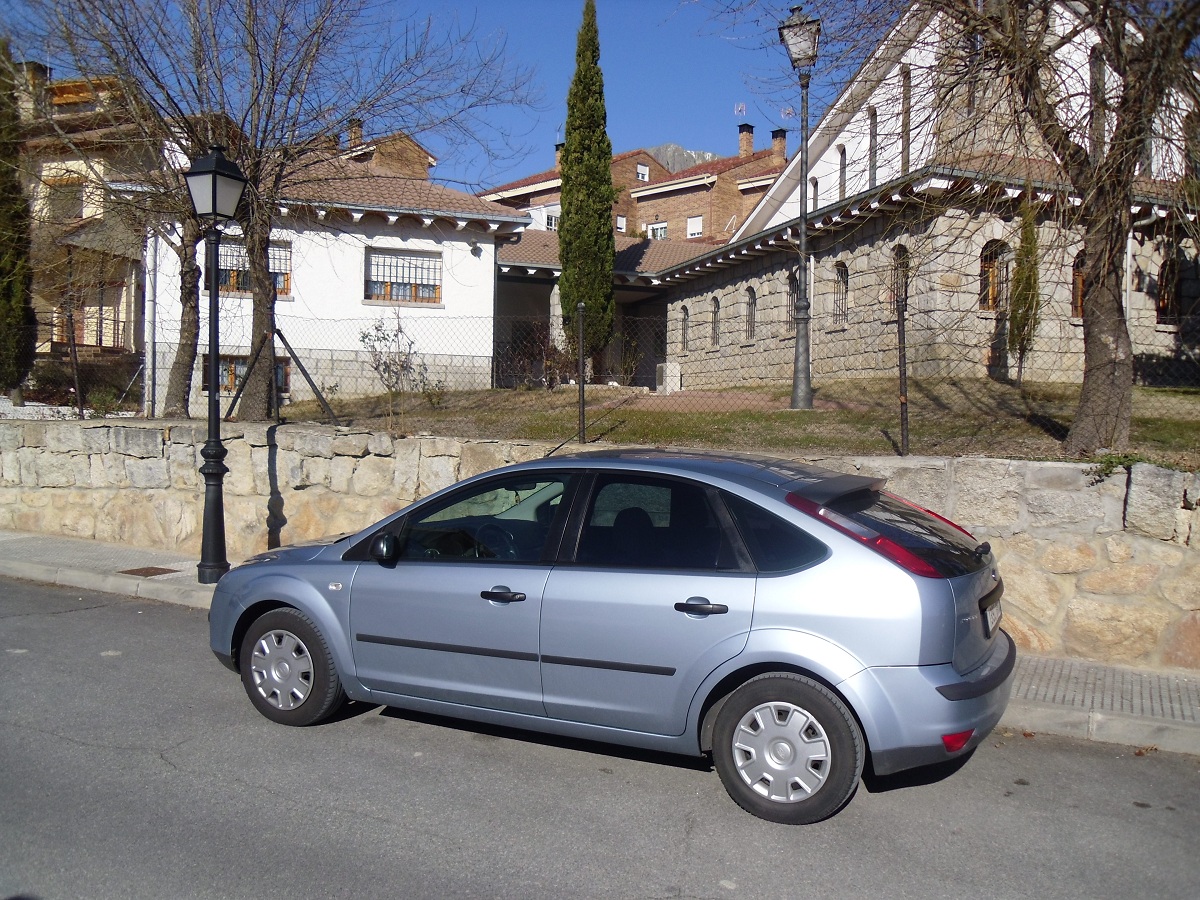

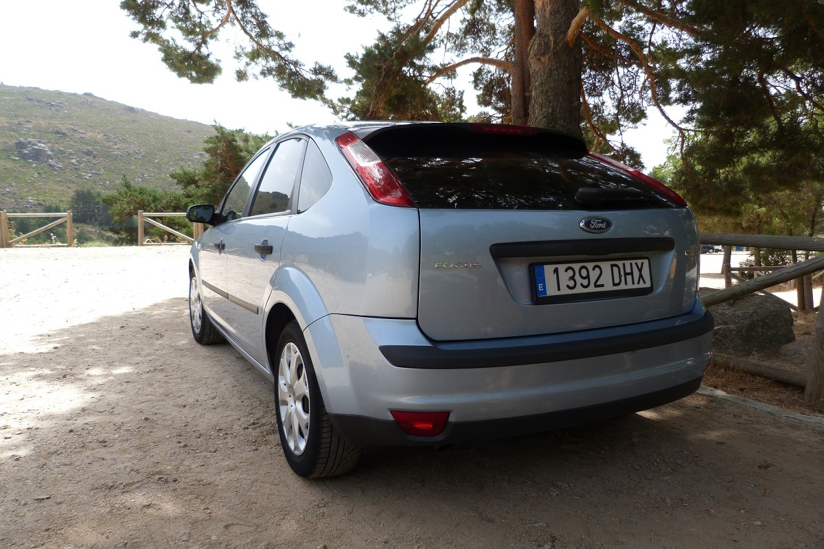

Multumesc mult! Alegerea a facut-o mai mult sotia si sunt multumit de rezultat.

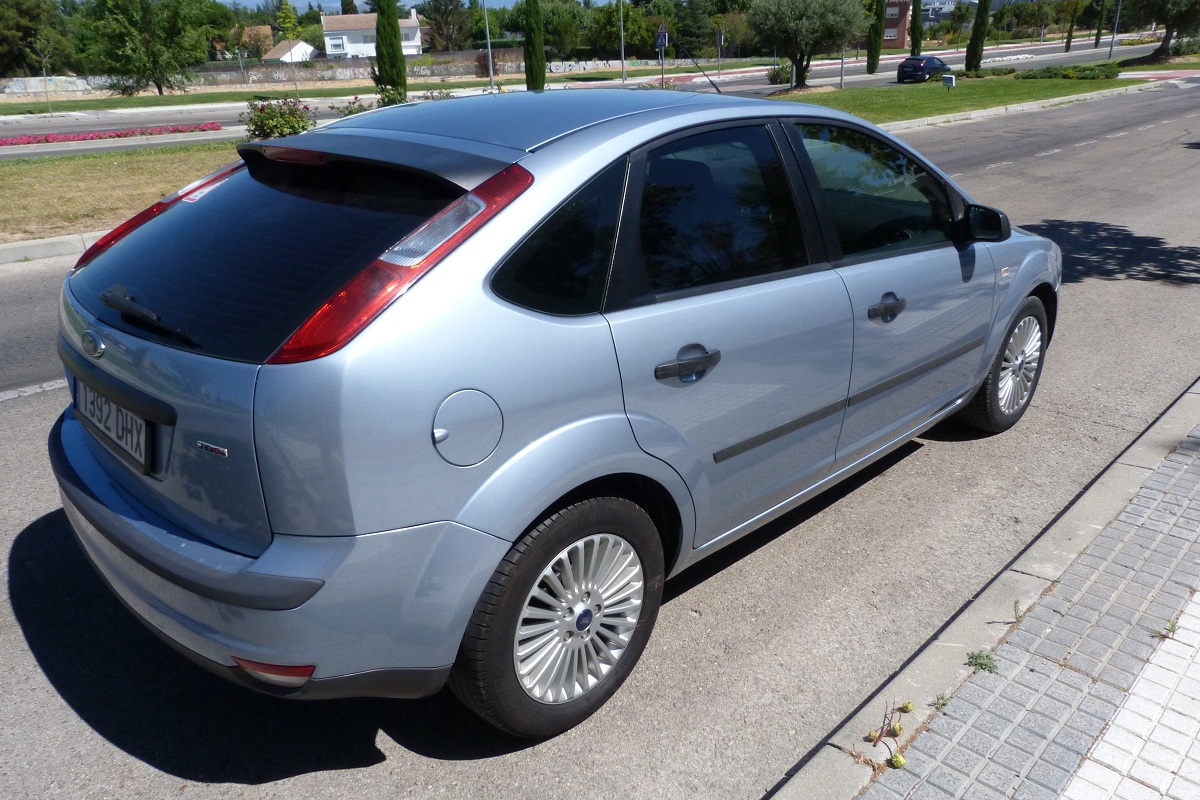

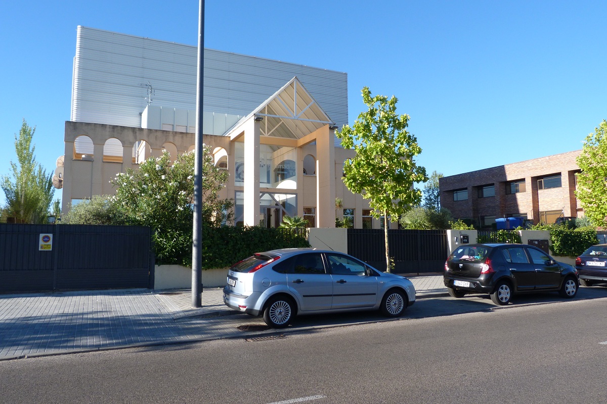

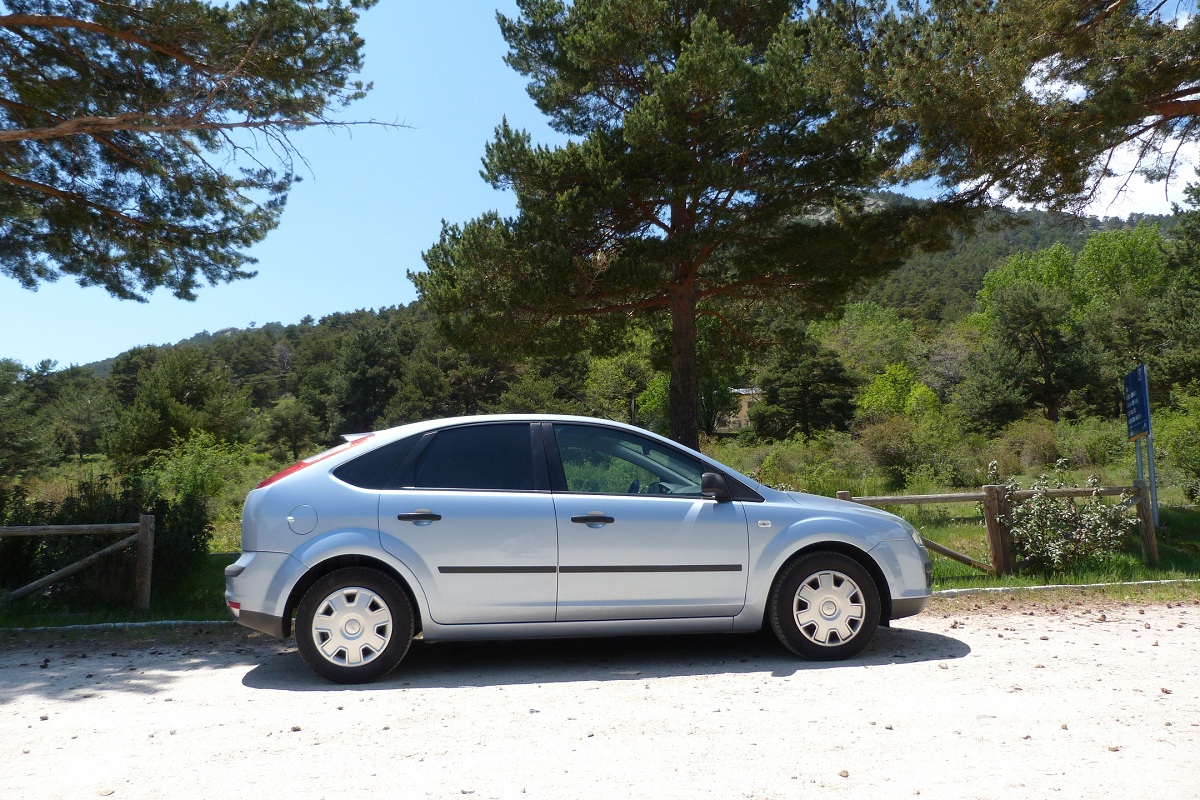

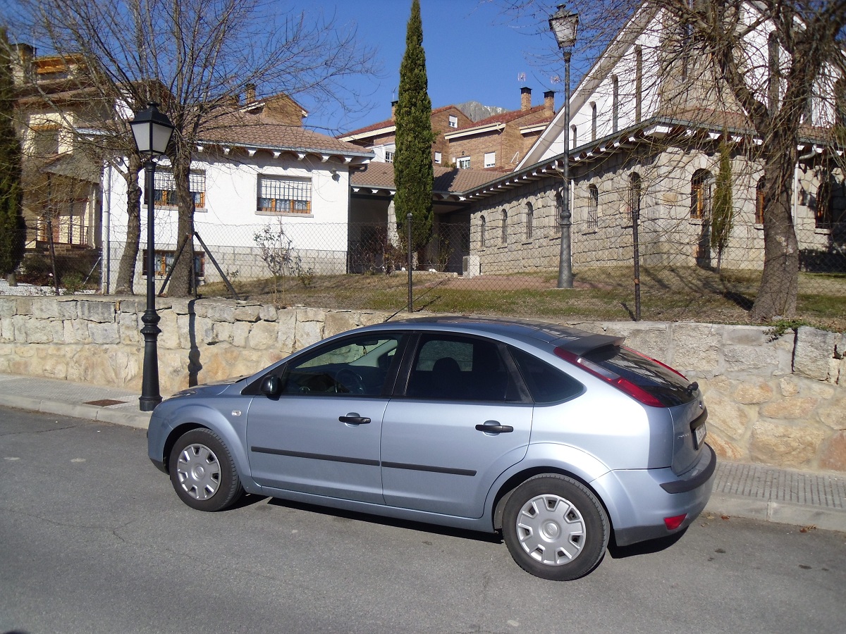

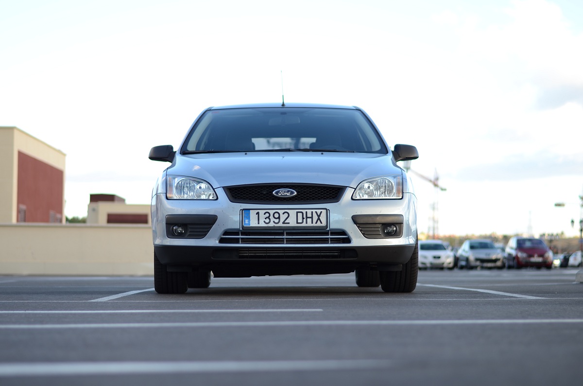

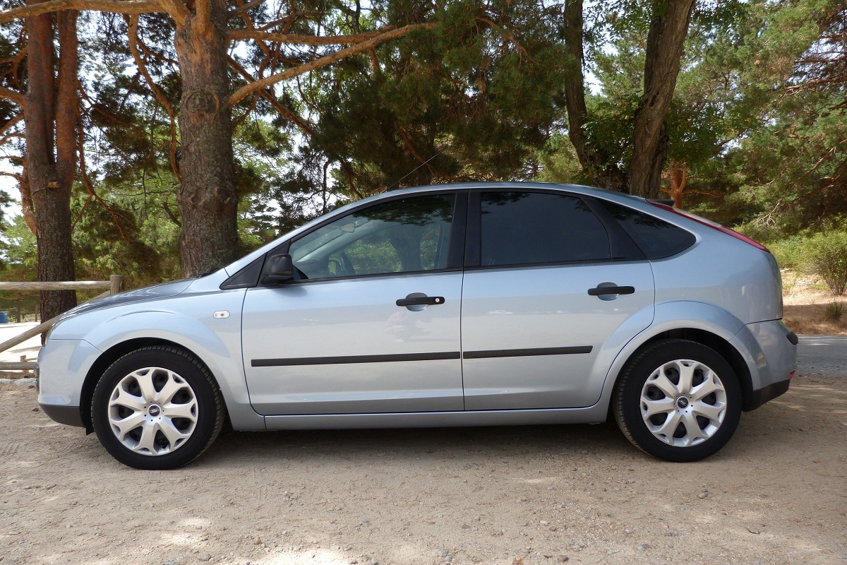

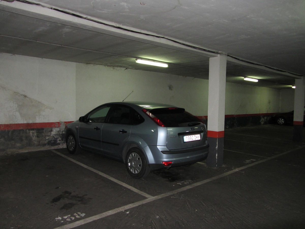

Poze cu masina din 2011-2012.Aproape 4 luni nu i-am facut nimic dar dupa aceea i-am schimbat:
-uleiul si filtrul de ulei(la fiecare 10k km)
-filtrul de aer(la fiecare 10k km)
-lichidul refrigerant

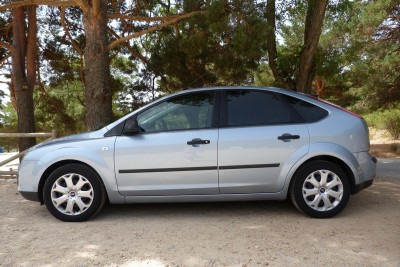

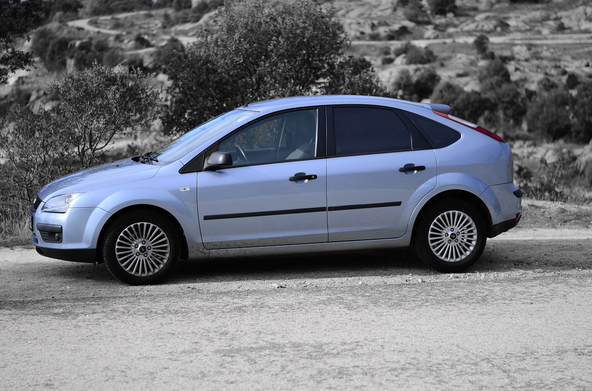

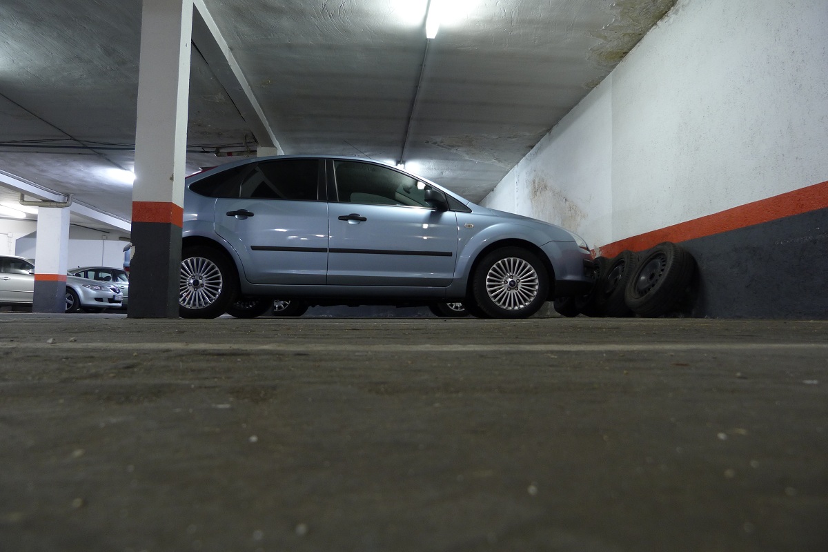

Mesajde micheellee » 18 Ian 2014, 19:38

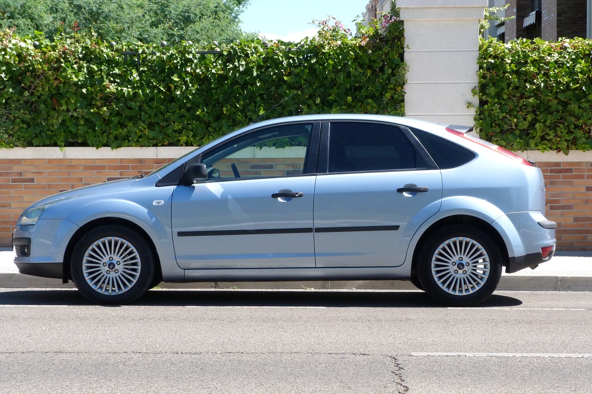

De la jantele de 15" am trecut la jantele de 16" si de la "adaptadorul patratos" la cel oval

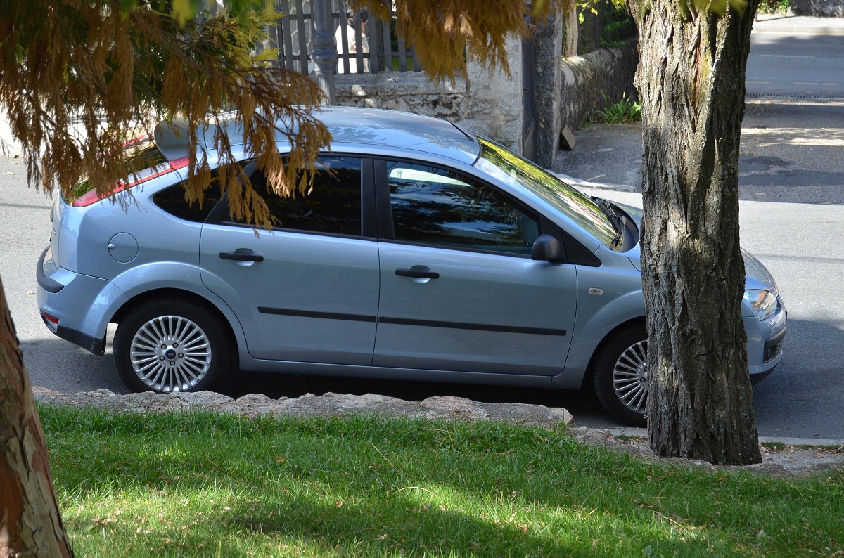

Mesajde micheellee » 19 Ian 2014, 13:59

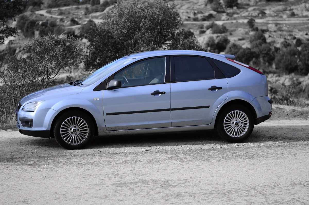

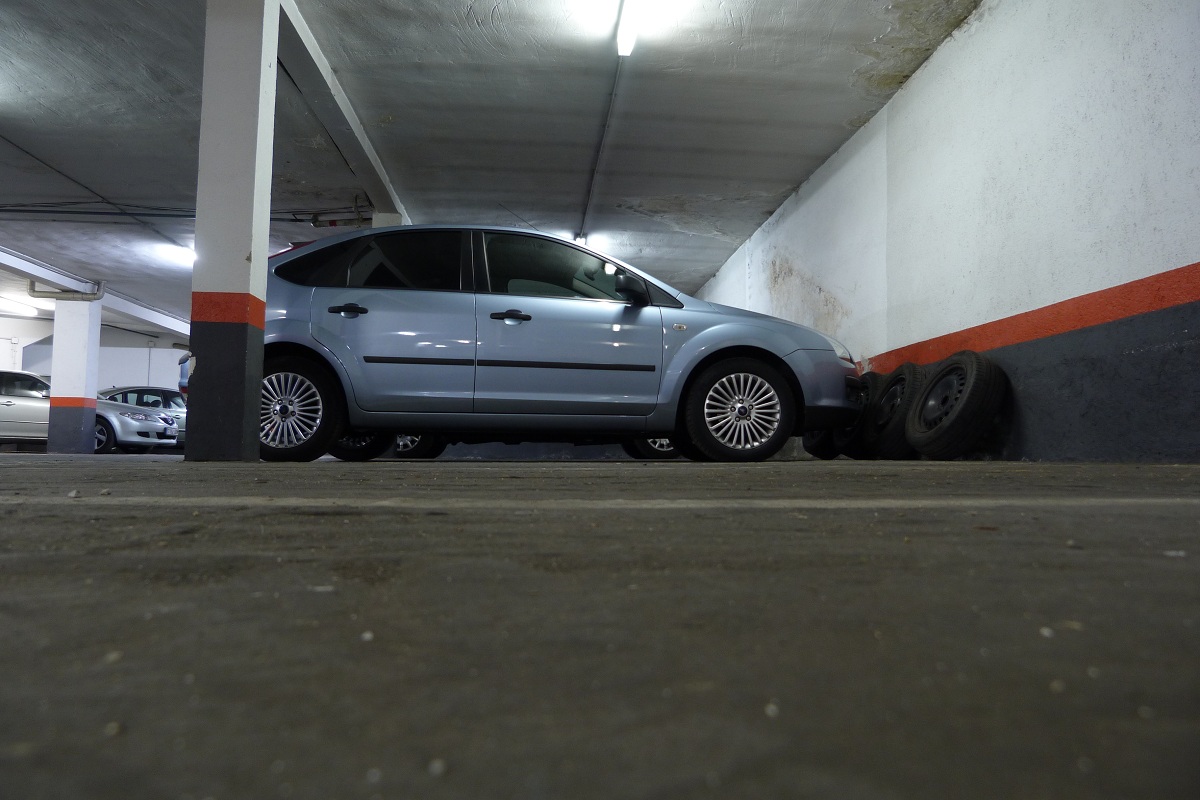

De la jantele de tabla la jante de aluminiu cu cauciucuri Michelin Hp.Diferenta enoooorma la condus iar acum doua luni i-am pus pe fata Michelin Sport Pilot 3 si nu sunt chiar multumit(galagioase)
La Norauto aveau Primacy 3 ,am fost la ei am intrebat,mi-au dat hartia cu produsul,valoarea si programarea care era intr-o Vineri
Buuun, Vineri ma duc la ei ,se ridica masina se scot cauciucurile vechi si dupa 5' vine baiatul cu 2 cauciucuri noi.Ma uit la DOT era ok mai putin produsul(erau Michelin Energy Saver).Scot hartia s-ii arat marca care o vroiam.Baiatu pleaca si dupa 15' vine seful de atelier si-mi zice ca Primacy 3 nu au pe stoc(acum 3 zile aveau si eu am rezervat 2)
Solutii...-montarea Energy Saver
-montarea Sport Pilot 3
-sau montarea cauciucurilor vechi si ma duc la alt atelier
Am ales Sport Pilot 3 si o reducere de 20€ pentru neplacerile produse si inca 20€ valoare in motorina pentru ca era o promotie Michelin de care eu nu stiam

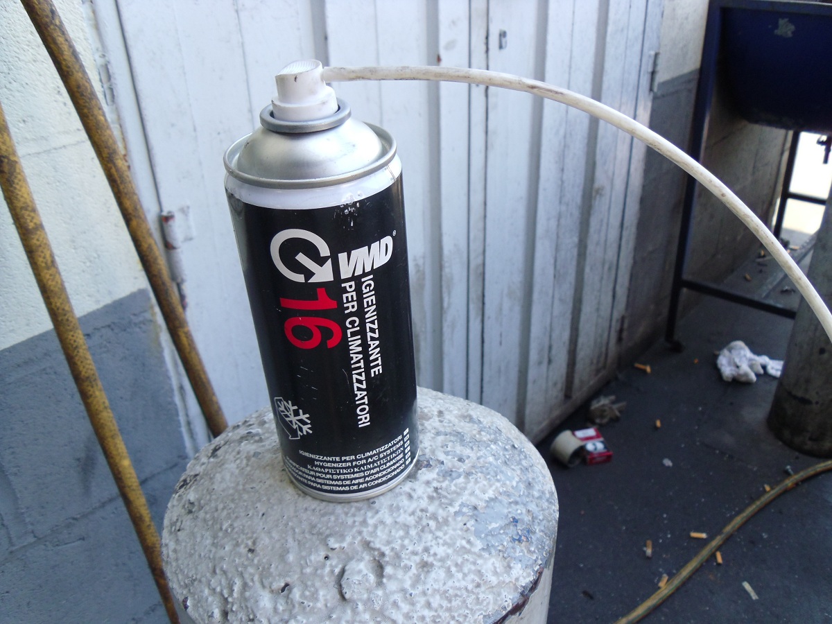

Mesajde micheellee » 19 Ian 2014, 15:20

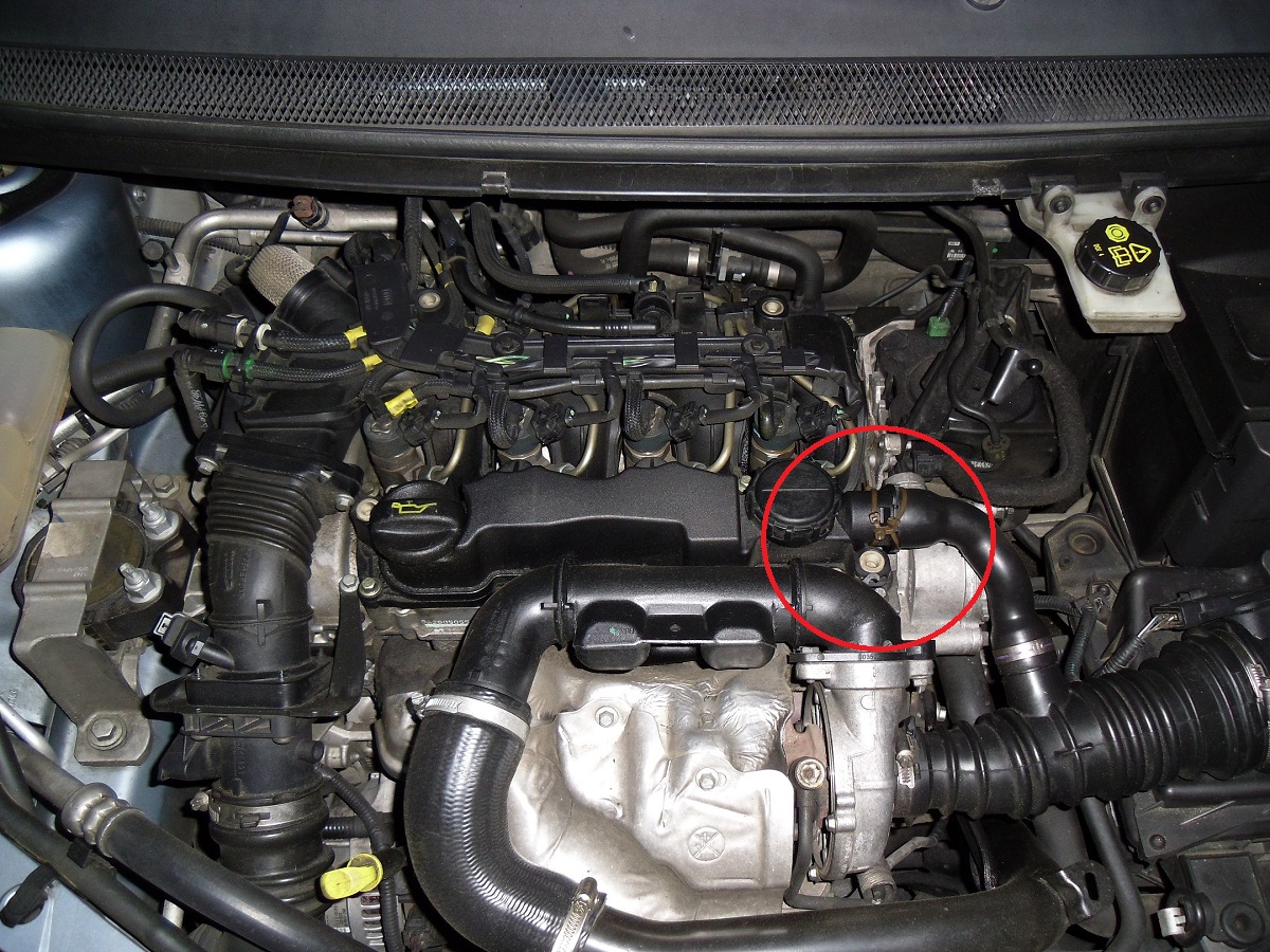

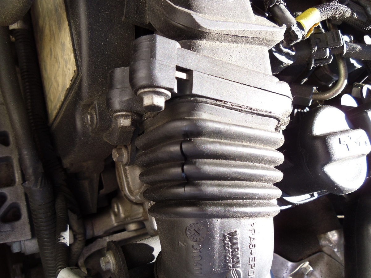

Probleme grave nu am avut in acesti 2 ani si jumatate,dar
altii mi-au creat probleme
-la primul schimb de ulei baietii de la Feuvert au reusit sa-mi rupa furtunul care duce la turbo(100€ nou) dar l-am legat si asta este
-la al 2-lea schimb de ulei la Norauto daca nu eram langa ei i-mi puneau ulei vrac
-la schimbul antigelului la Noruto la fel+ca s-a schimbat intr-o Vineri,ajuns casa,bag masina in garaj iar Duminica (noroc cu un vecin) baltoaca sub masina 750ml de antigel curs ptr.ca nu s-a strans acel surub de etansare
Si cu acestea satul sa platesc pe altii sa-mi faca probleme m-am decis ca urmatoare interventii sa le fac eu si numai eu
Asa ca am schimbat:
-uleiul si filtrul de ulei (de 2 ori)
-acel tub flexibil care iese din turbo (cumparat din reprezentanta si schimbat cam intr-o ora)

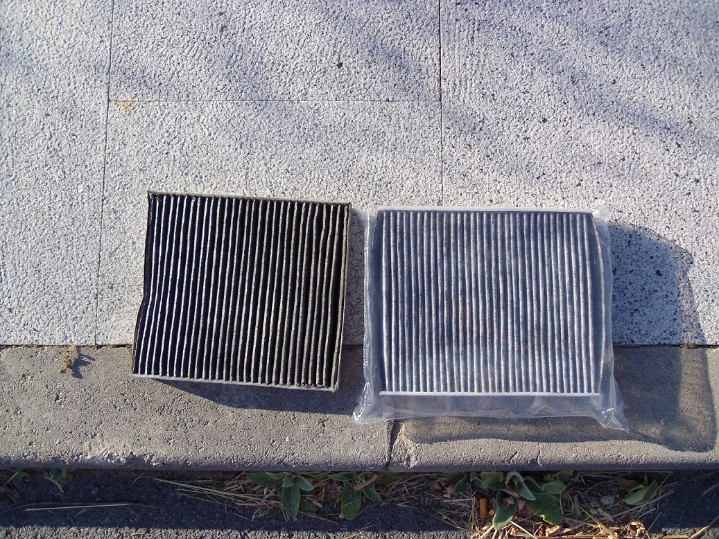

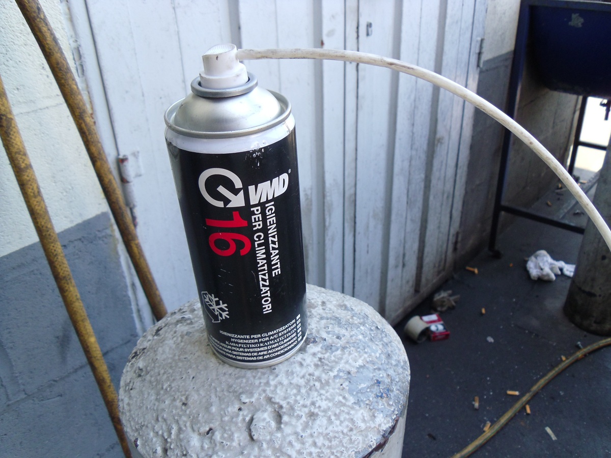

-schimbat filtru de polen dat cu spary

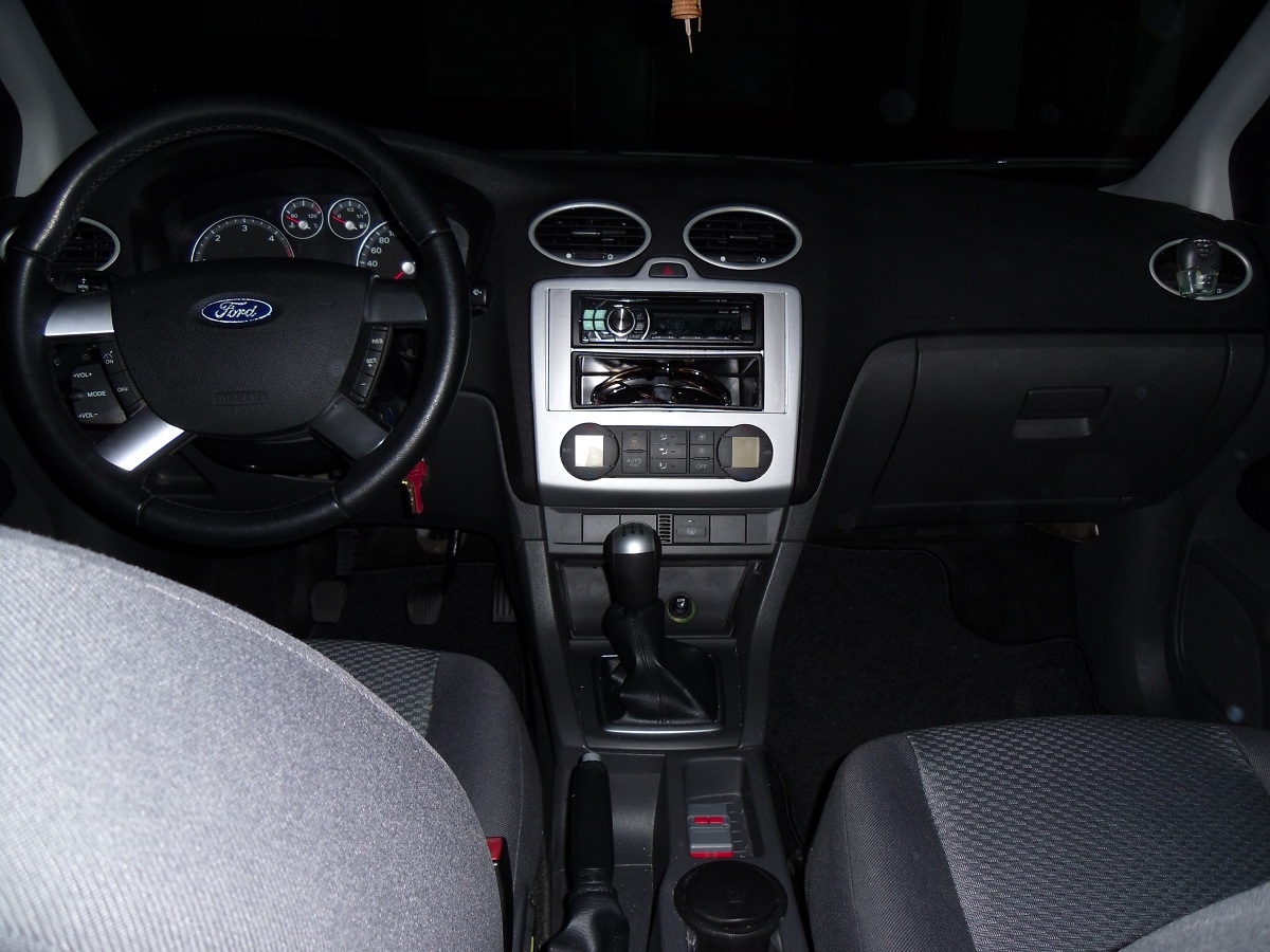

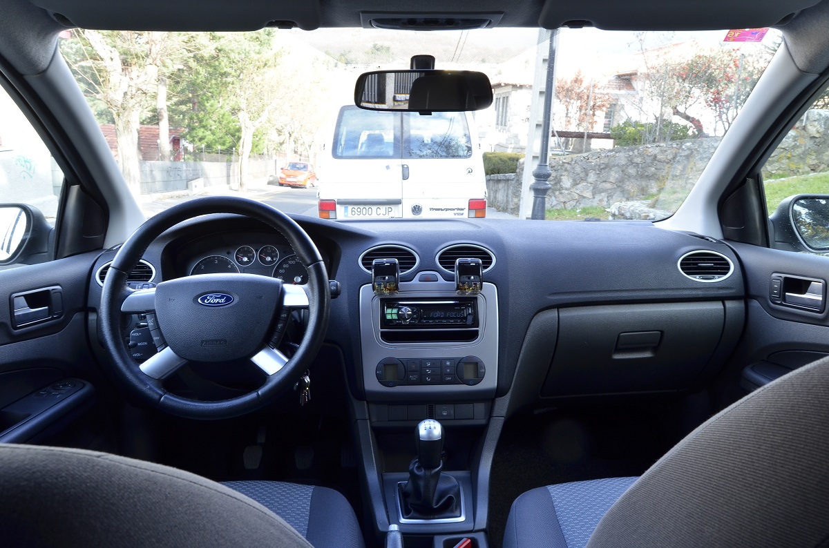

Mesajde micheellee » 19 Ian 2014, 19:18

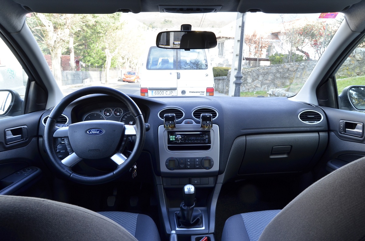

Merci mult! Crede-ma m-am gandit mult si bine si nu stiu ce as pune:
1. Acest radiocd Alpine(asa a venit pe masina) nu-mi place forma dar se aude criminal.Inainte de asta am avut pe Logan un Pioneer(pe fata difuzoare de 16 Pioneer si pe spate ovale JBL) dupa 4 ani l-am schimbat cu alt Pioneer dar am schimbat masina.Sunt fan Pioneer
Acum
-daca raman cu Alpine i-mi trebuie interface pentru Alpine
-daca schimb cu Pioneer i-mi trebuie interface pentru Pioneer

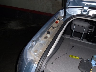

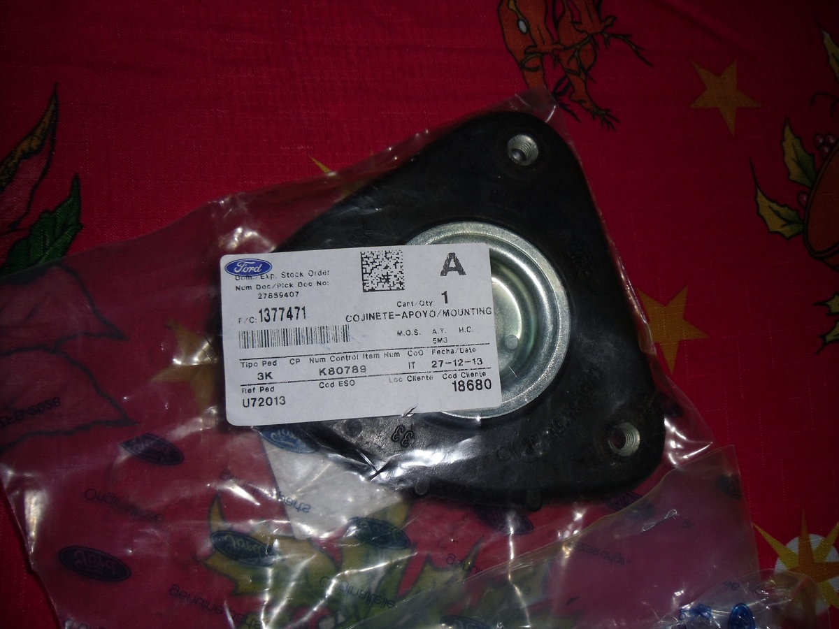

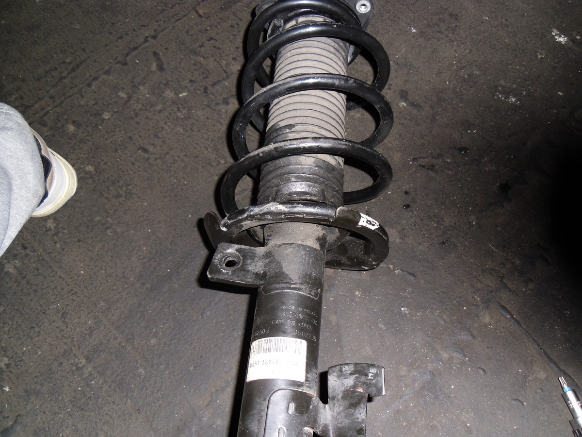

Din ciclul "satul sa platesc pe altii sa-mi faca paguba)i-am schimbat amortizoarele pe spate+flanse la 148.298 km(poze nu am)Amortizoare Sachs Super Touring si o curatare stopuri dupa 6 luni

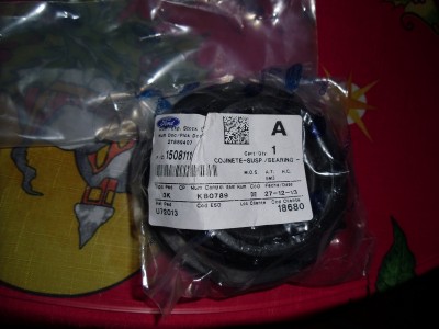

Mesajde micheellee » 20 Ian 2014, 21:47

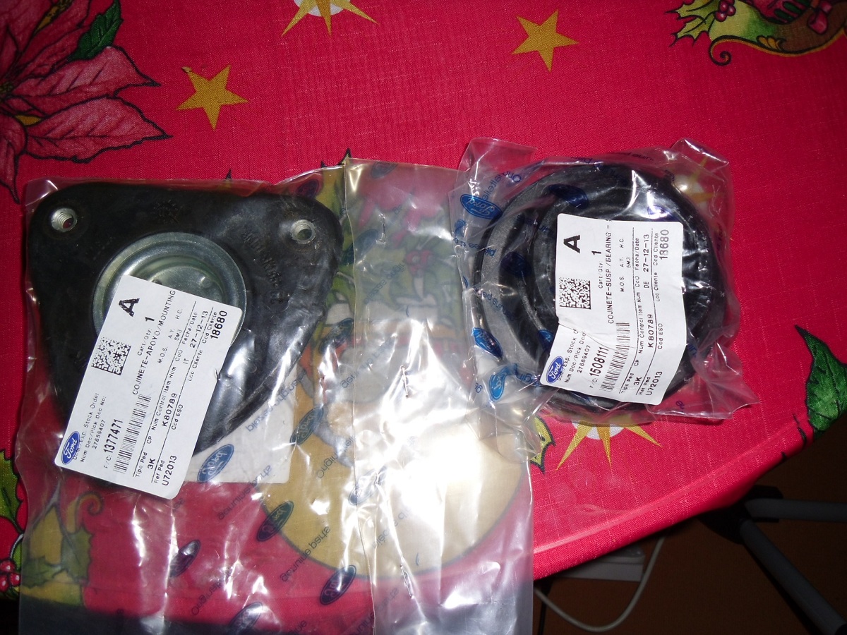

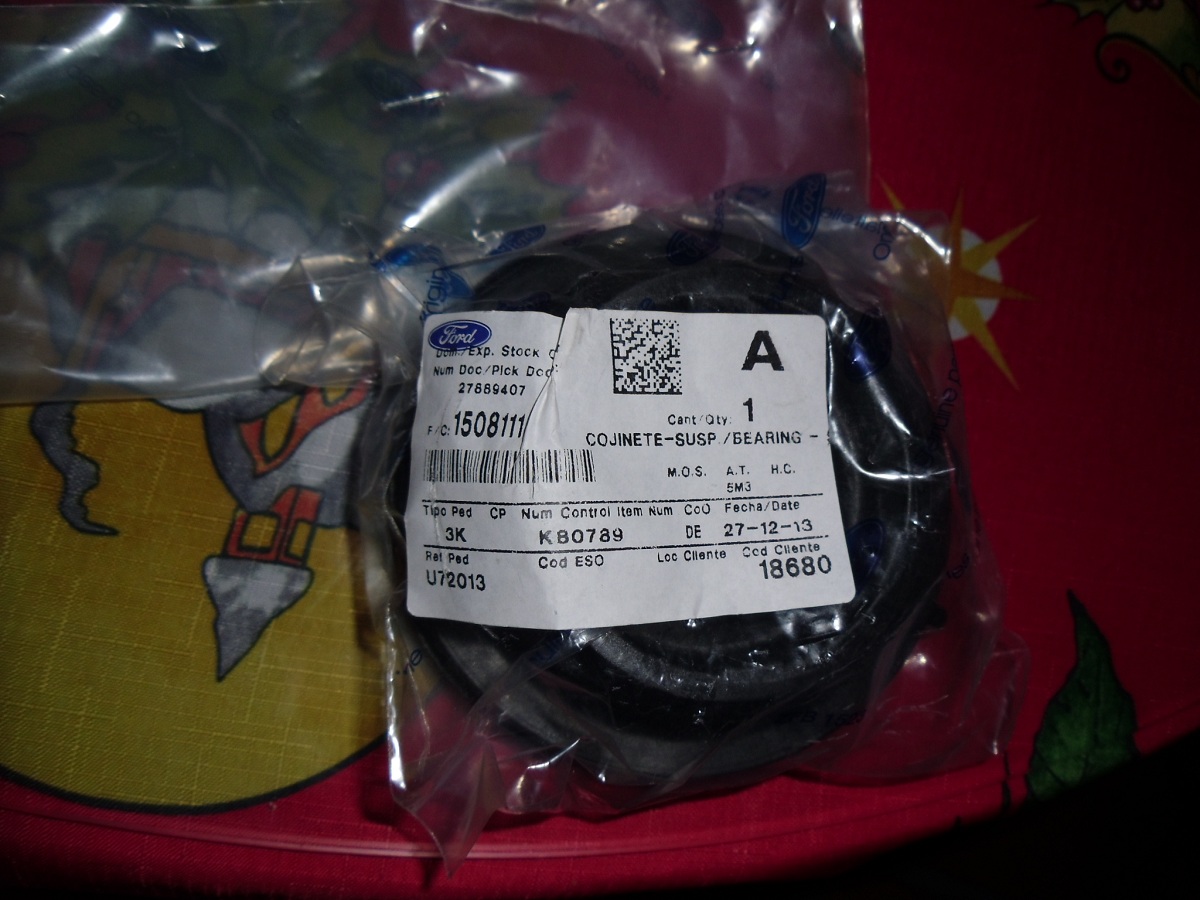

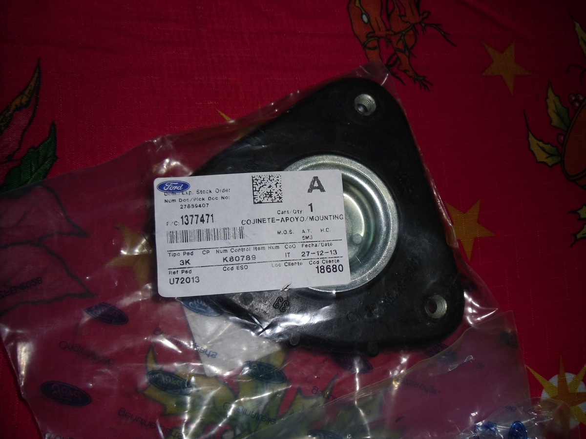

Astazi am cumparat flansa+rulmentul.Daca am timp o sa le montez astazi daca nu Duminica

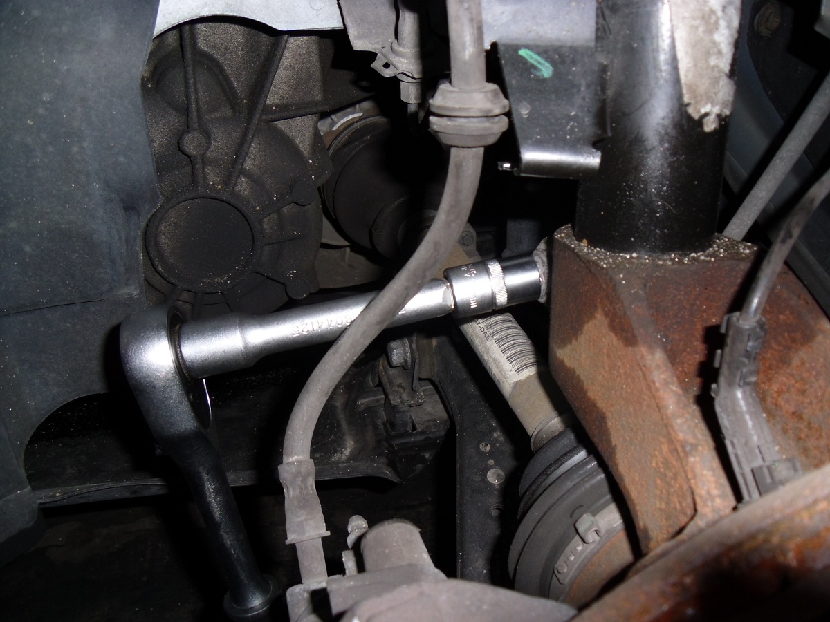

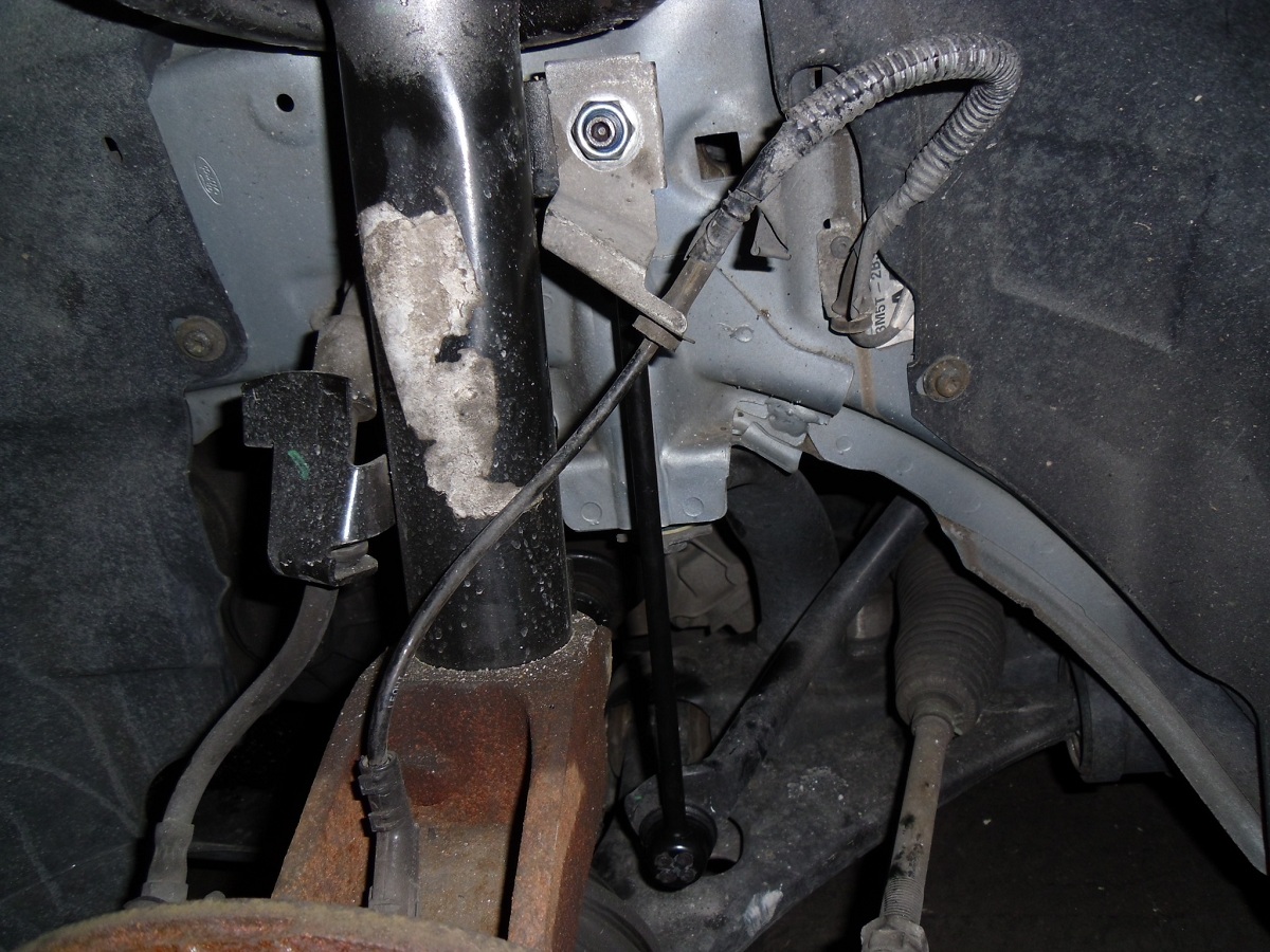

Mesajde micheellee » 21 Ian 2014, 18:32

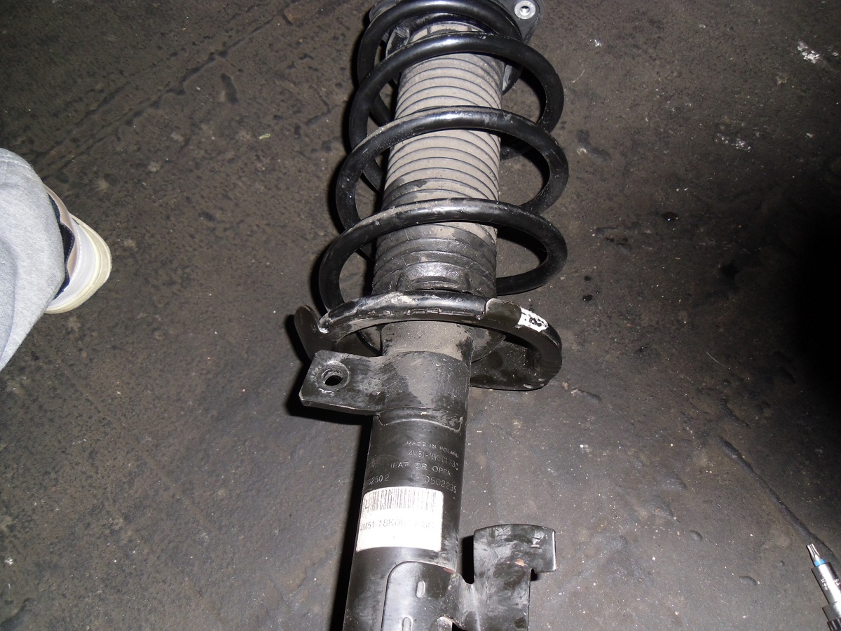

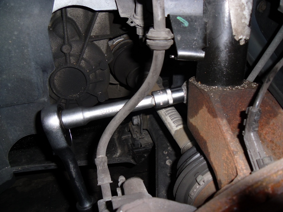

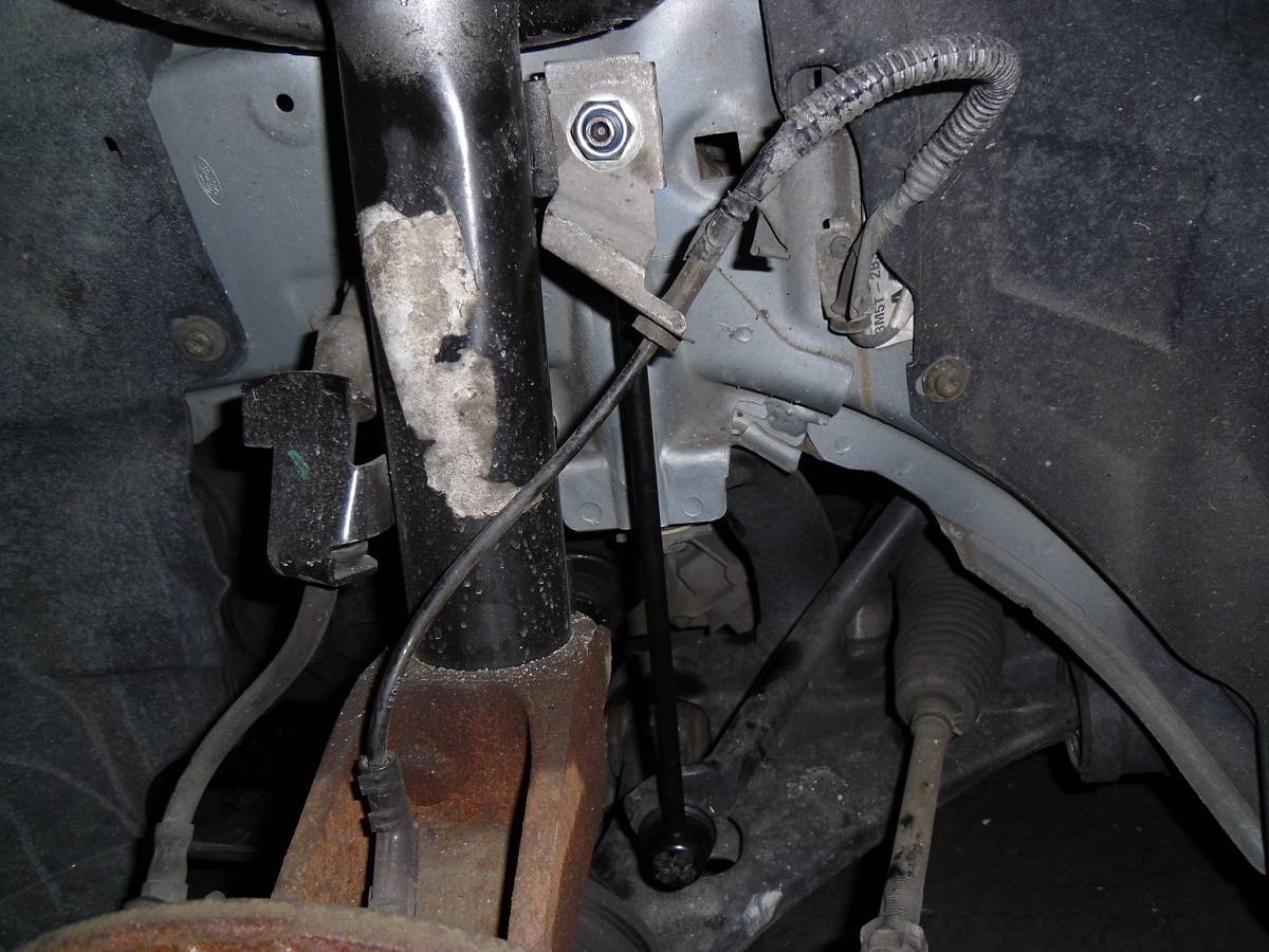

"Din ciclul satul sa platesc pe altii sa-mi faca paguba" aseara am schimbat flansa+rulment si pentru ca azi mi-a venit si bieleta antiruliu am montat-o si pe acesta.Totul s-a facut foarte usor si contrar tutorialelor de pe Youtube unde se foloseste un ciocan de cauciuc si forta bruta(ma refer la scoaterea amortizorului)eu am folosit acel surub de la baza in sensul ca l-am insurubat in cealalta parte,in capul acestuia am pus o moneda.Strans in acest fel "se cracaneaza" suportul amortizorului.Odata desfacut de sus(3 suruburi) amortizorul iese si intra foarte usor
micheellee
Mesaje: 196
Membru din: 30 Mar 2012, 14:32
Localitate: PLOIESTI & BUZAU
Maşina: Ford Focus 1,6 Tdci , 109 cp
VIN: WF05XXWPD55M44664
Re: FORD FOCUS 1.6 TDCI 109 C.P.
Mesajde micheellee » 21 Ian 2014, 18:36

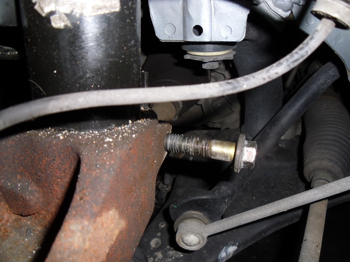

Am schimbat si cele 3 suruburi de la oala amortizorului
bieleta schimbata

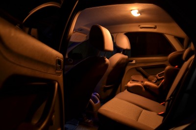

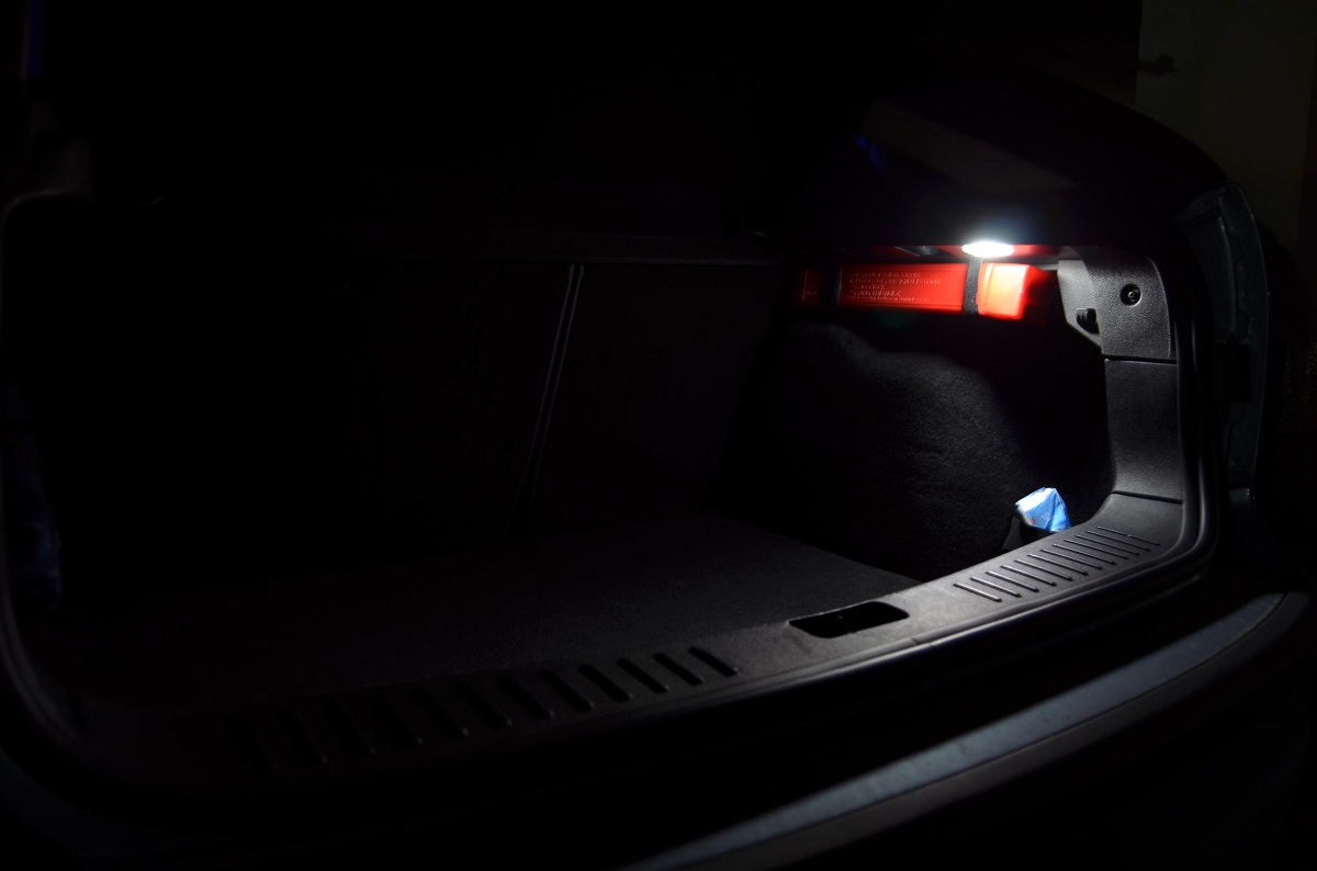

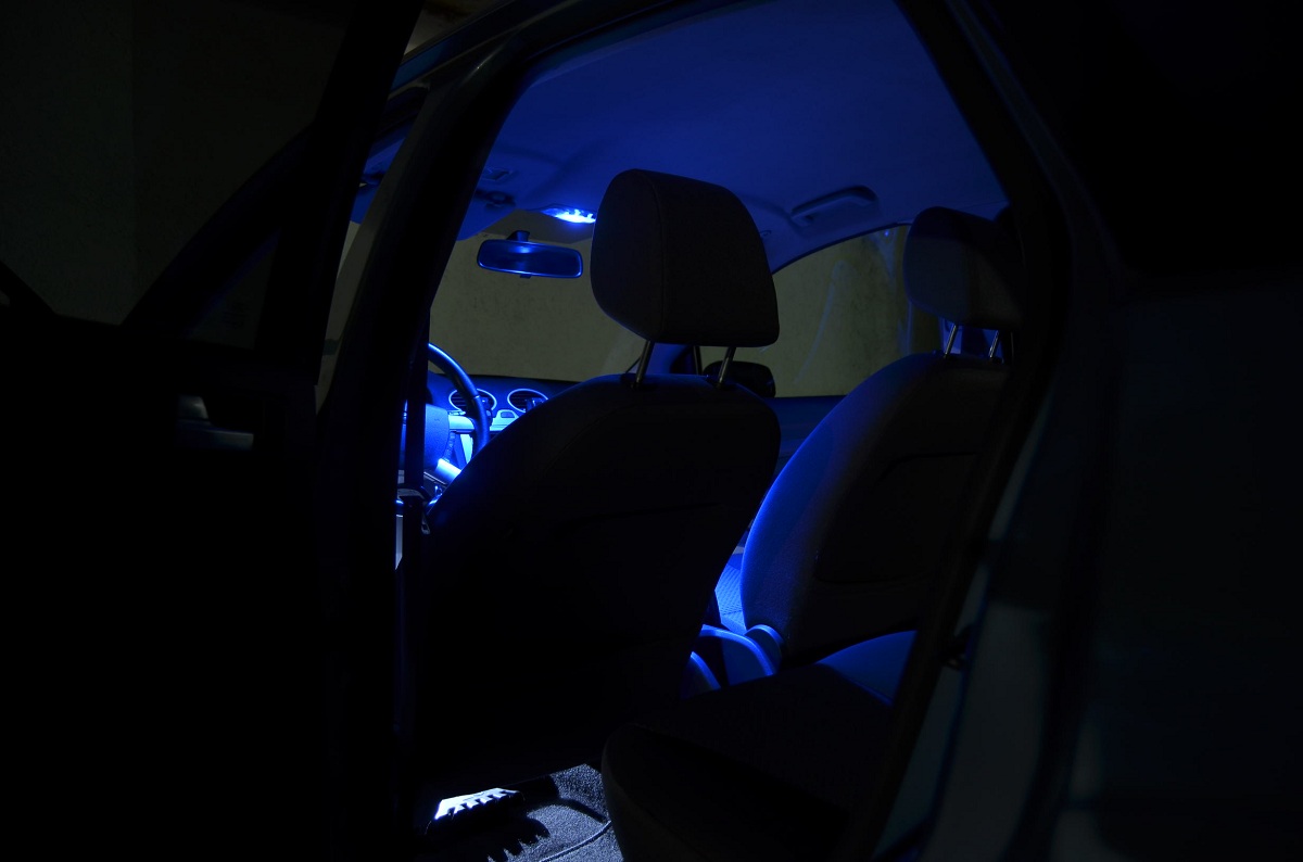

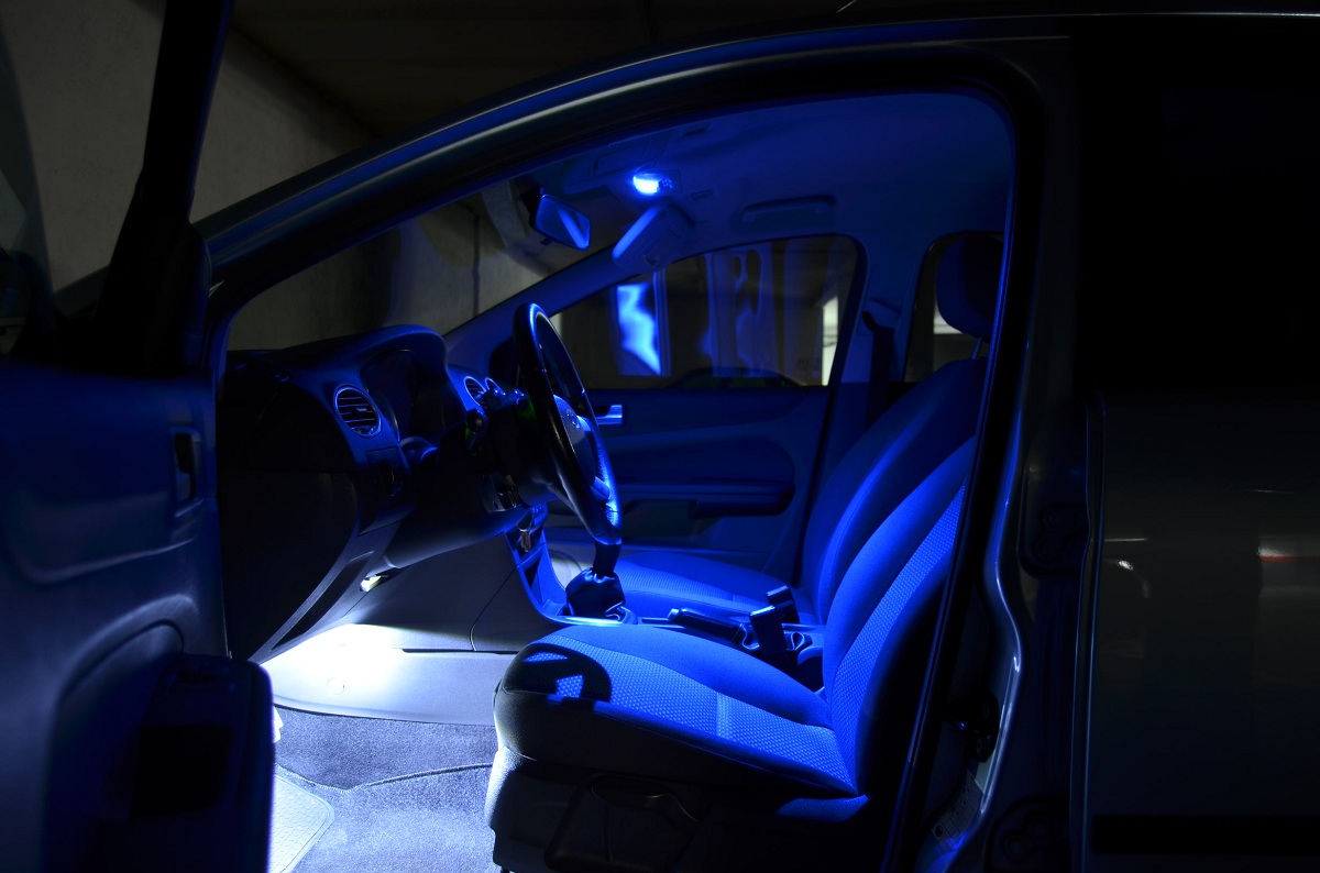

Mesajde micheellee » 21 Ian 2014, 21:51

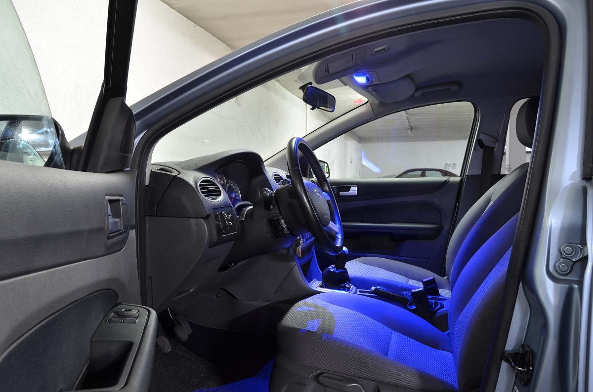

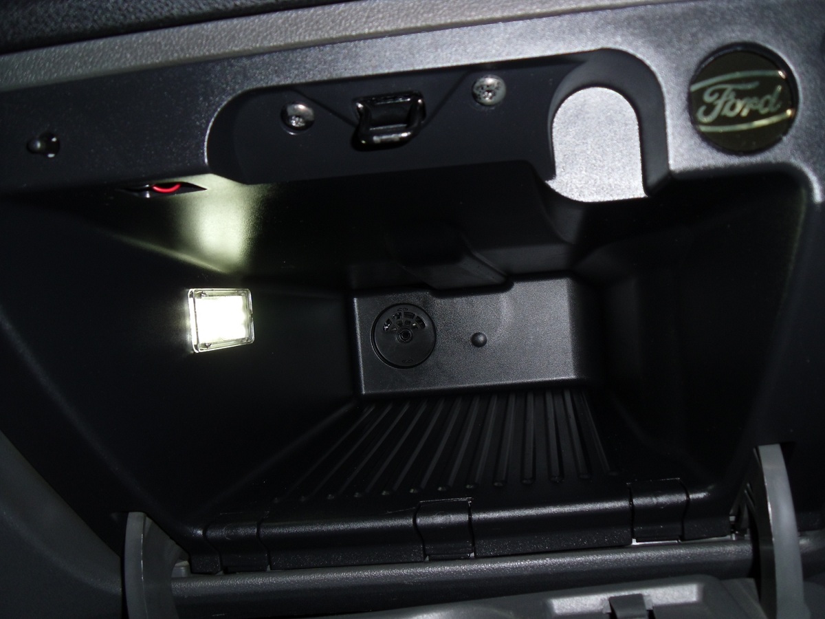

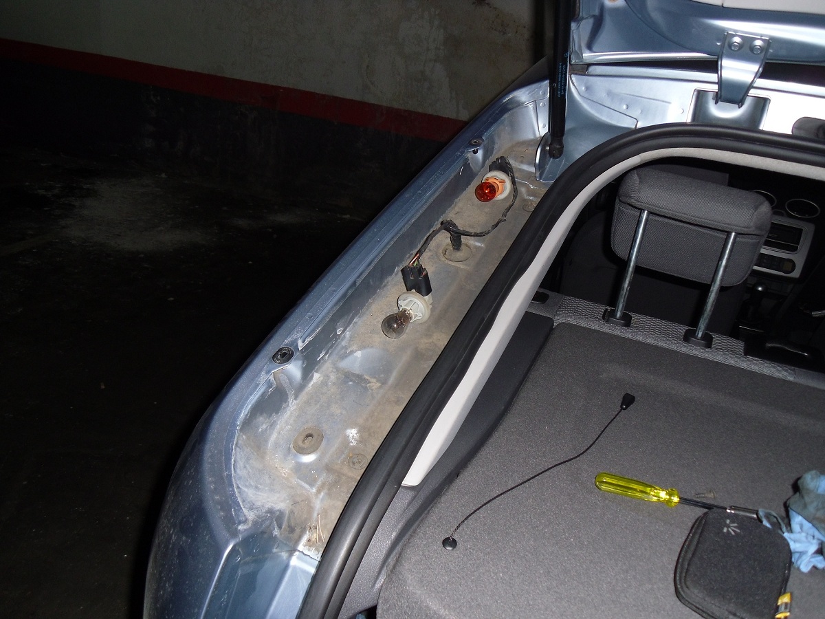

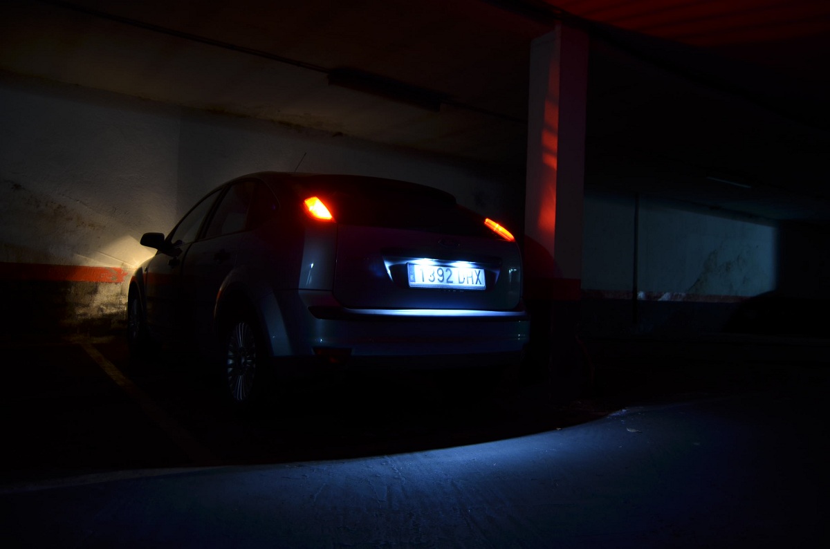

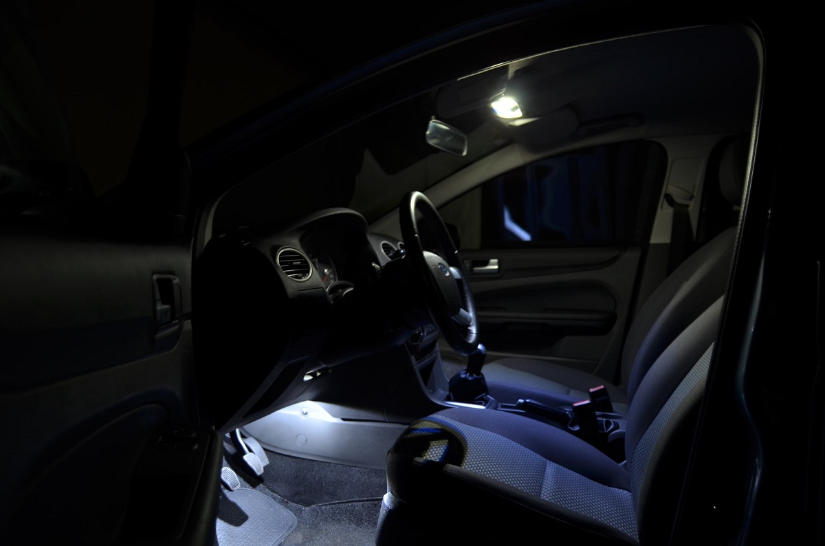

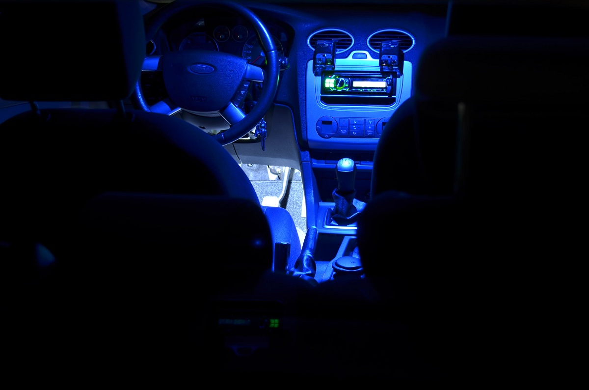

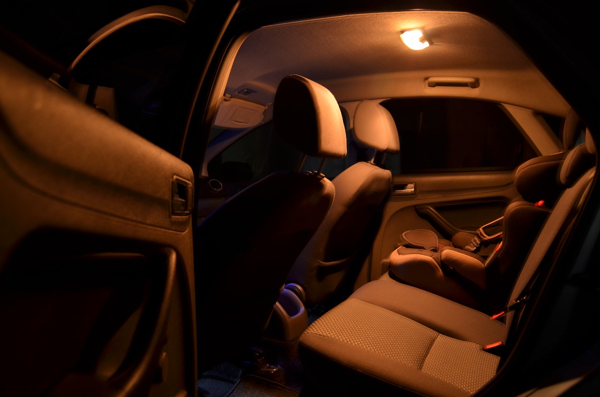

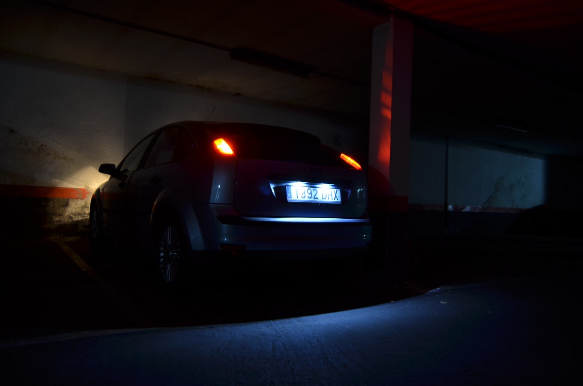

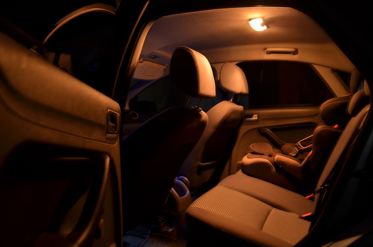

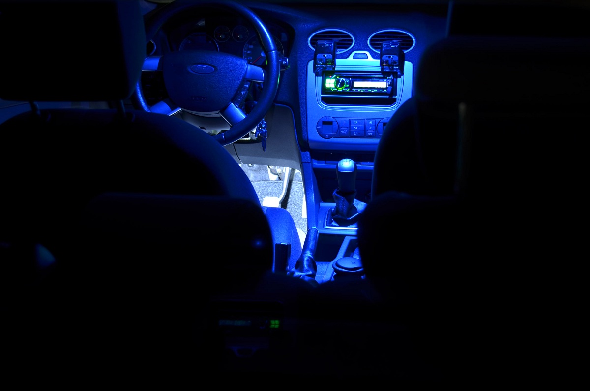

Tot azi am trecut la leduri mai putin la parasol si in spate la bebe

Mesajde micheellee » 22 Ian 2014, 17:42

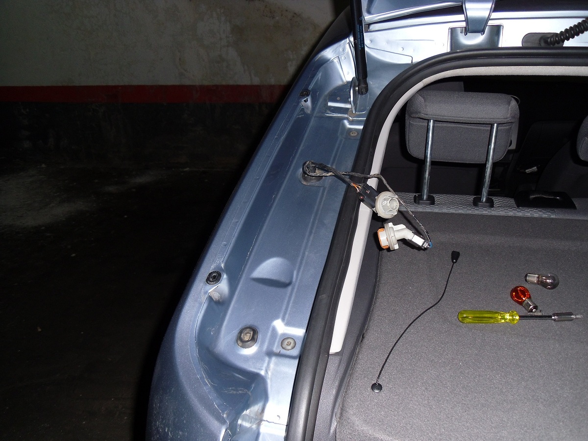

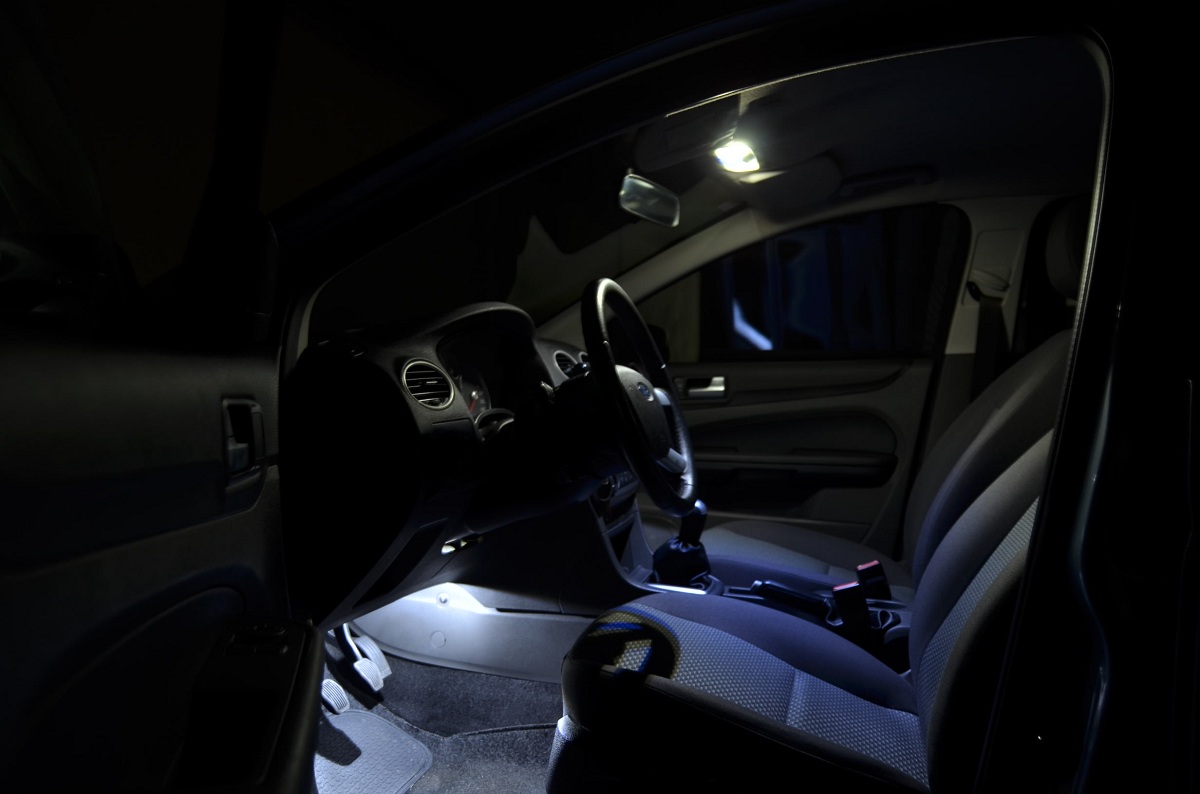

Tot din categoria led-uri

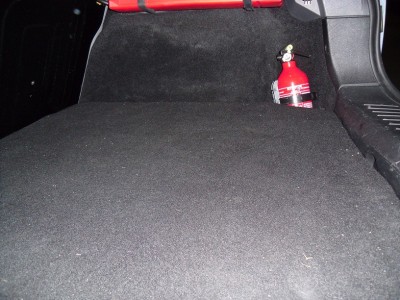

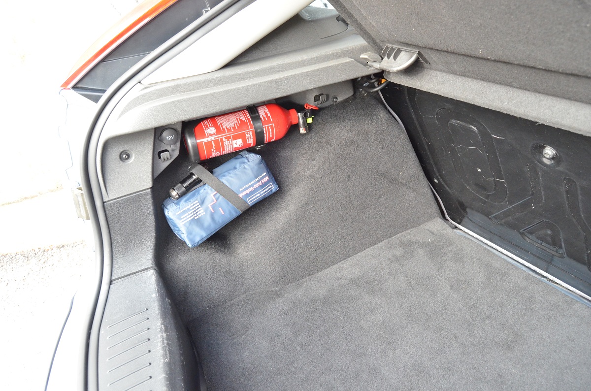

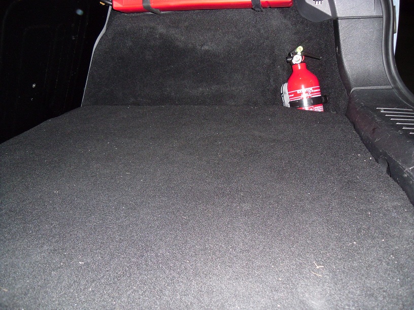

Mesajde micheellee » 23 Ian 2014, 16:06

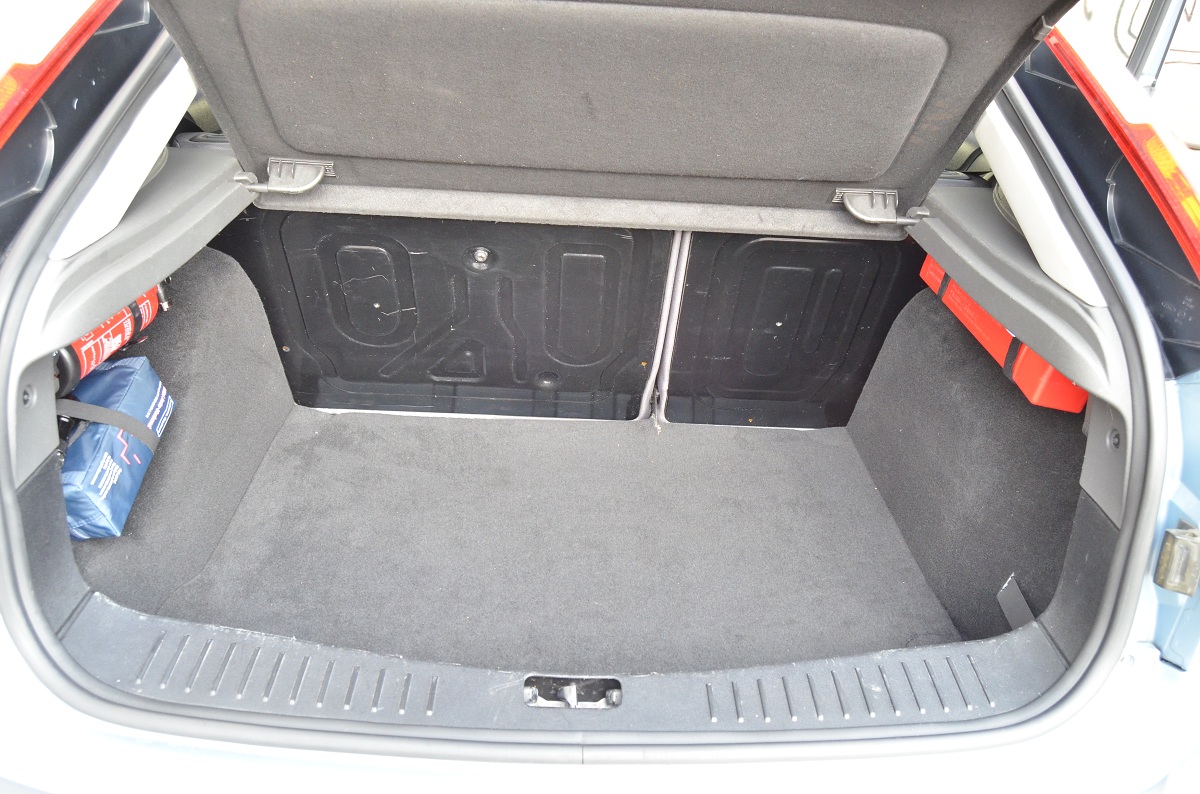

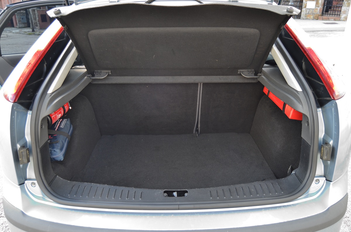

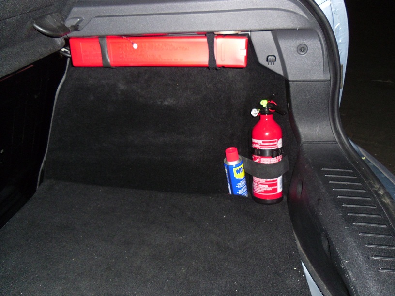

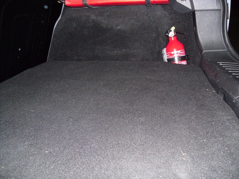

De la roata de dimensiune normala 15 am trecut la roata de dimensiune redusa 16.
Am montat priza 12v,am rearanjat accesoriile si acum pot sa spun ca sunt fff multumit :D de spatiul creat,caruciorul copilului intra fara probleme :D/ iar acum am pus mocheta pe spatele banchetei,imi place :D

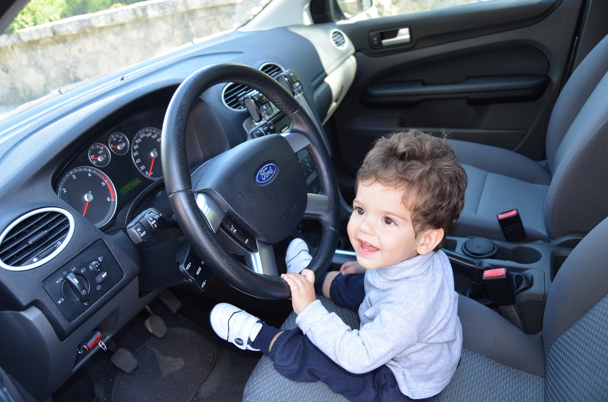

baietelul meu (Danyel) care este foarte multumit
