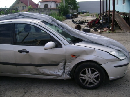

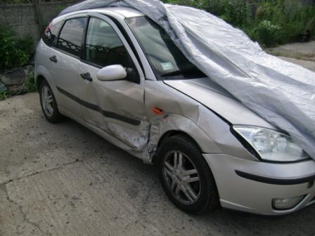

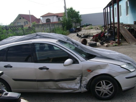

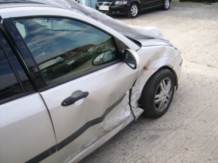

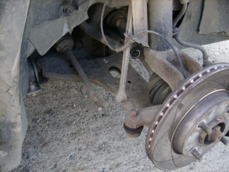

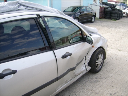

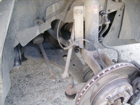

astea sunt cateva poze facute in graba dimineata
la roata e ce se vede rupt plus planetara din tripoda distrusa ca numai pusca si nu merge
suportul de motor de pe partea dreapta s-a spart sau rupt nu stiu exact dar a sarit ulei din el de a imprastiat tot pe acolo plus ca pe el sunt spume in locul unde s-a fisurat
vom vedea luni ce se va intampla cu ea

Ptiuh .. imi pare rau de intamplare.
Macar are asigurare la o companie relativ cinstita.
Eu nush ce sa zic, ca depinde si de asigurator insa nu cred ca o sa primesti dauna totala mai ales ca nu pomenesti nimic de airbaguri.
Desi sper sa nu fie asa, dar faptu ca a puscat suportu motor inseamna ca lonjeronul a plecat din pozitia sa :(
Oricum masina e reparabila.
Bafta
Acum vad ca e rupta doar bieleta de directie ... din "tirant" eu am inteles altceva.

Daca plansa de bord e afectata ... pretul reparatiei creste cu mult; la fel si in cazul daunelor din compartimentul motor / de angrenaj al rotilor.
Stalpii, pragurile, iar costa mai mult de reparat / inlocuit.

pana nu reusesc sa deschid usa nu stiu in ce masura e afectata plansa de bord, ce se vede e ca e tensionata usa de la torpedou si nu o pot inchide iar sub bord plasticurile sunt rupte cred ca de la stalp cum e bagat in interior
acum dupamasa am verificat din nou sa vad dc e planetara dar problema e ca zgomotele se trag din cutie ca se aud sub podul pedalier la mine si parca roata se simte ca se invarte dar scadat si cu pauze

Huruitu care il auzi in mers poate fii de la planetara sau de la motor/cutie .. adica daca e sparte suportul din dreapta al motorului ... motorul nu mai are sprijin calumea pe partea aia si e posibil sa stea pe cutie! E foarte posibil ca plansa de bord sa fie tensionata doar din cauza usii care e impinsa in interior.
Eu as fii curios sa vad niste poze sub capota si cu aripa data jos
