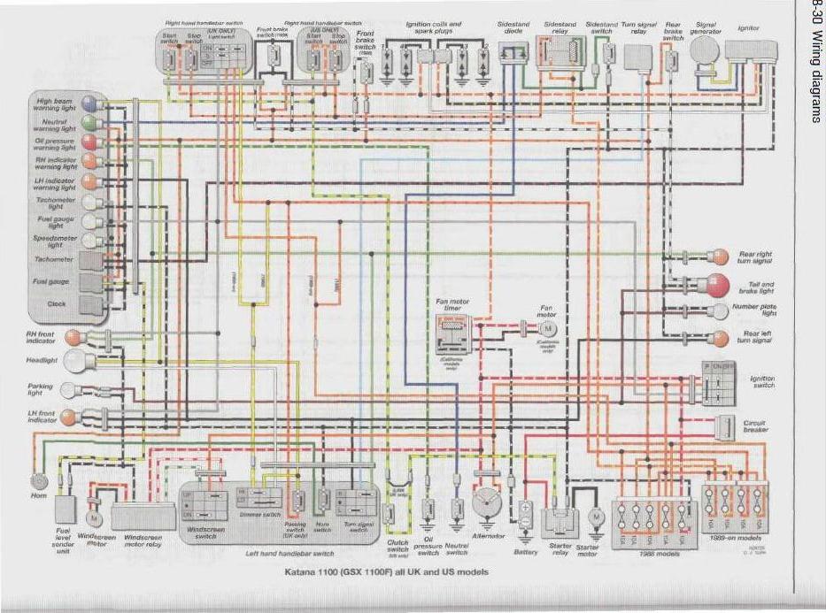

N-am treaba cu consumatorii, din moment ce contactul releului ii sunteaza. End of story !
Mi se pare doar.. tampita rau schema, daca a fost intr-adevar gandita asa.
Re: Am nevoie de un ELECTRONIST
08 Aug 2013, 07:02
Plusul bateriei se duce in contact. Odata pus contactul, da plus in toata instalatia, inclusiv in cutia de sigurante. 1 din aceste fire care primeste + se duce in plusul alternatorului. Asta pe de rost ce-am vazut eu cand am avut instalatia in mana. Stati sa gasesc schema electrica si o pun ..
LE: SIGUR a fost gandita asa ca uite-o atasata!

Schema e simpla si curata (evident nu am caderea de ai judeca pe inginerii care au proiectat sistemul), cel putin pe partea alternator - baterie.
Ai mai putea verifica eventual "ignition switch" si "circuit breaker" de sub ignition switch (coltul din dreapta jos in schema). Daca au contacte imperfecte ar putea genera caderi de tensiune care sa pacaleasca regulatorul alternatorului. Insa in acest caz ai vedea ceva semne la pornire - demarorul ar invarti mai greu..
Insist sa cred ca regulatorul este defect. Daca poti, demonteaza-l de pe alternator si fa-i proba cu baterii.
