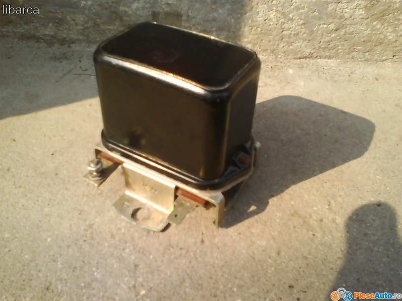

Mesajde verga_Cip » 23 Aug 2013, 12:08
Am gasit pe ebay urmatorul articol: http://www.ebay.de/itm/Regler-MOTORRAD- ... 589fcf08a7
Nimic spectaculos pana la caracteristici: regulation: NEGATIVE :-O
Adica incarca prin minus?
verga_Cip
Mesaje: 12705
Re: Am nevoie de un ELECTRONIST
Mesajde werty8 » 23 Aug 2013, 14:31
Nu e la ce te gandest. Peria + este conectata pe direct si peria - este "switch-uita" de catre regulator. (cum este si regulatorul tau)
