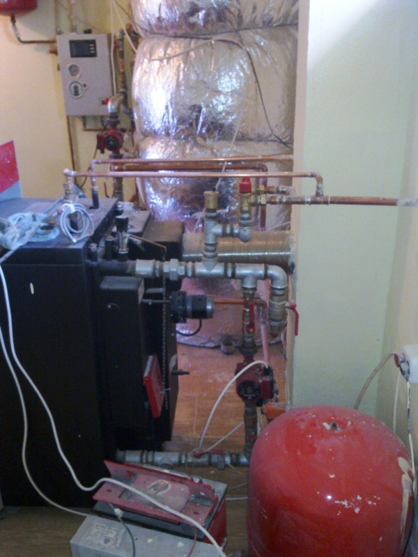

Schema asta cu trei pompe si ESBE-ul este inventia mea,nu ai sa vezi niciunde montajul asta,si am testato foarte mult timp in toate conditiile,si adio condend in camera de ardere a cazanului,si chiar cu lemne mai umede tot nu mai apare condens,caldura in casa pleaca pe la 40 grade,se coreleaza foarte bine intre ele pompele,diferenta intre tur si retur e de maxim 5 grade...dar trebuie sa muncesti sa ai performante.

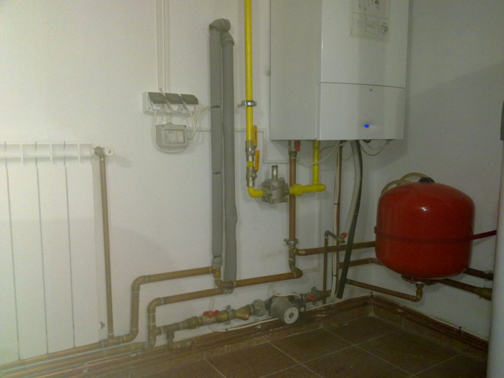

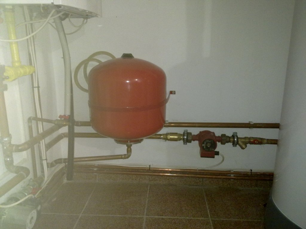

DON GYOVANY Banuiesc cum ai facut tu instalatia, si nu trebuie sa zici ca tu esti "prostimea" ca nu e asa aici toti cred ca ne dezvaluim mici secrete. Si eu am scheme de legatura care iti ridica randamentul de la centrala cu mult peste ce te-ai astepta tu :P dar alea nu le dau asa la orcine si oricum .
Poate ai auzit de vasele de acumulare sau cum le mai zice PUFFER TANK cu unu din asta calculat corect dimensional si constructiv si facuta automatizarea asa cum scrie la carte poti asa ajungi si la 18 ore pana la o noua incarcare cu lemne.
De exemplu un client de-al meu dupa o iarna a venit la mine si a zis ca a bagat 30 metri de lemn intr-o iarna binentele pe centrala de 55 KW si ma intrebat daca putem reduce consumul de lemn si binenteles ca se poate.
Dupa ce i-am modificat instalatia si am montat un PUffer Tank (vas acumulare) la urmatoarea iarna a trecut-o cu 1 masina jumate de lemne si in plus de asta avea controlul temperaturi pe termostat de ambianta ceea ce cred ca tu nu o sa ai la centrala ta :) pt ca daca opresti pompa pe cazan si cea de pe boiler se opreste si ea atunci ioc consumator si centrala face supratemperatura.
Apropo pe pompa de la boiler ai termostat de teava sau imersat montat? Asta daca nu vrei sa ai temp de 70 sau poate 80 grade in boiler la ACM.
Butelia aia de egalizare care o ai tu acolo montata nu face nimic mai mult decat egalizeaza temperatura de pe retur cu 50% din tur si o trimite catre cazan pe retur si de aceea nu mai apare condens pt ca temp pe retur este apoape identica cu cea de pe tur cu mici diferentede 5-10 grade.
Sa nu imi zici ca tu faci foc cu lemne cu umiditate mai mare de 25% si nu se formeaza condens in cazan ca nu te cred :))
Poate ai observat de pe unde ma trag si la noi aici e lumea centralelor pe lemne, pot sa zic ca am cu miile ponite.

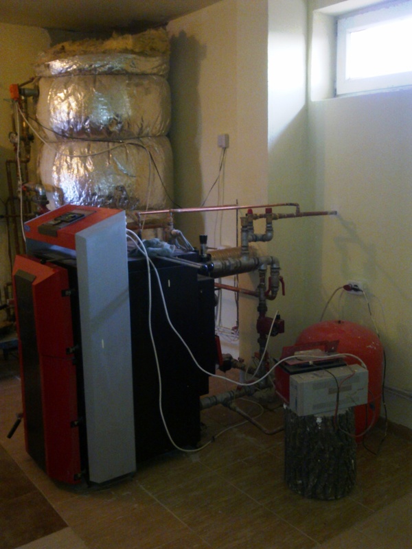

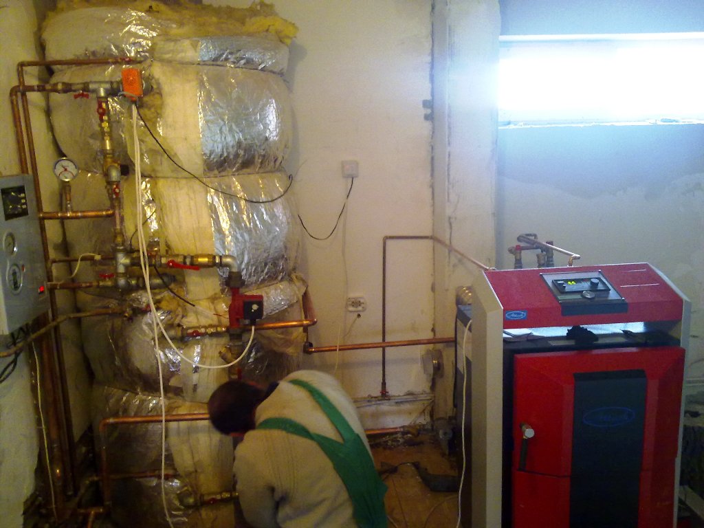

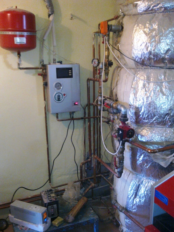

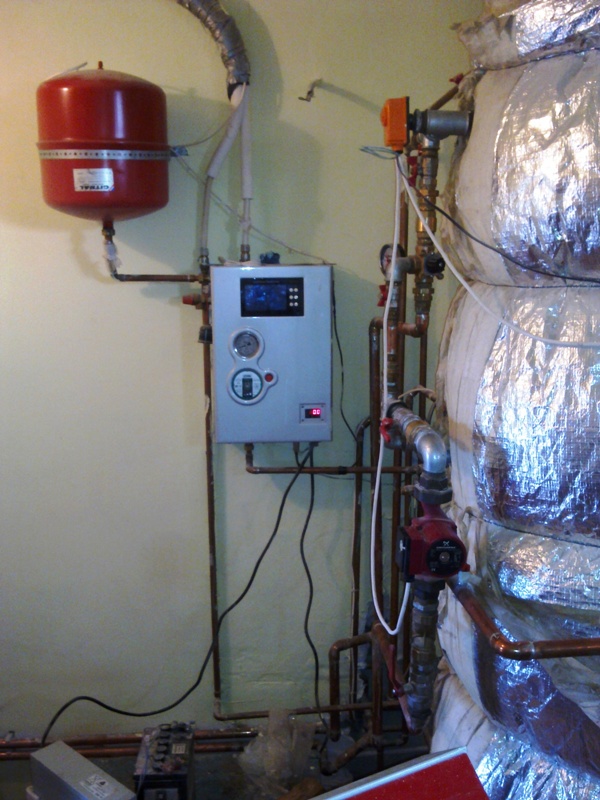

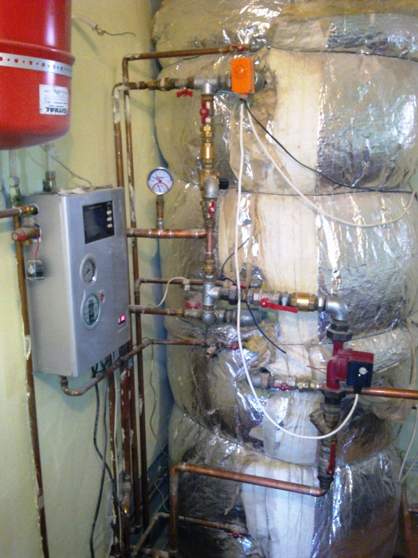

O sa atasez si o poza cu o instalatie facuta candva pe vremuri cand mai aveam timp si de instalati sa vad ce pareri primesc la ea si ce obiecti :).
Poza nu are calitate prea buna pt ca era facuta cu un telefon destul de slabut dar se vede centrala Unical pe lemne Puferul de care vorbeam eu si un boiler cu 2 serpentine care functioneaza fie pe solar sau fie pe centrala pe lemne depinde de ce anotimp e afara.

Mai edy tati,acum nu vreau sa te superi pe mine ca am sa fiu putin rautacios,dar cand eu am inceput instalatiile sanitare(asta se intampla pe la 6-7 ani,avand tatal instalator),si cand am montat prima centrala termica acum mai bine de 9 ani...nu stiu tu ce faceai atunci,dar cred ca avioane de hartie :D ...esti prea mic ca sa imi poti da vreo schema pe care eu sa nu o fi facut pana acum ;) ...dar mai stii,vorba nashului meu... :D
Ce imi arati tu cu pufferul ala e prea simplu,am montat altele muult mai complicate,si unele la institutii de stat,cum ar fi un spital din "orasul" lui geoana.

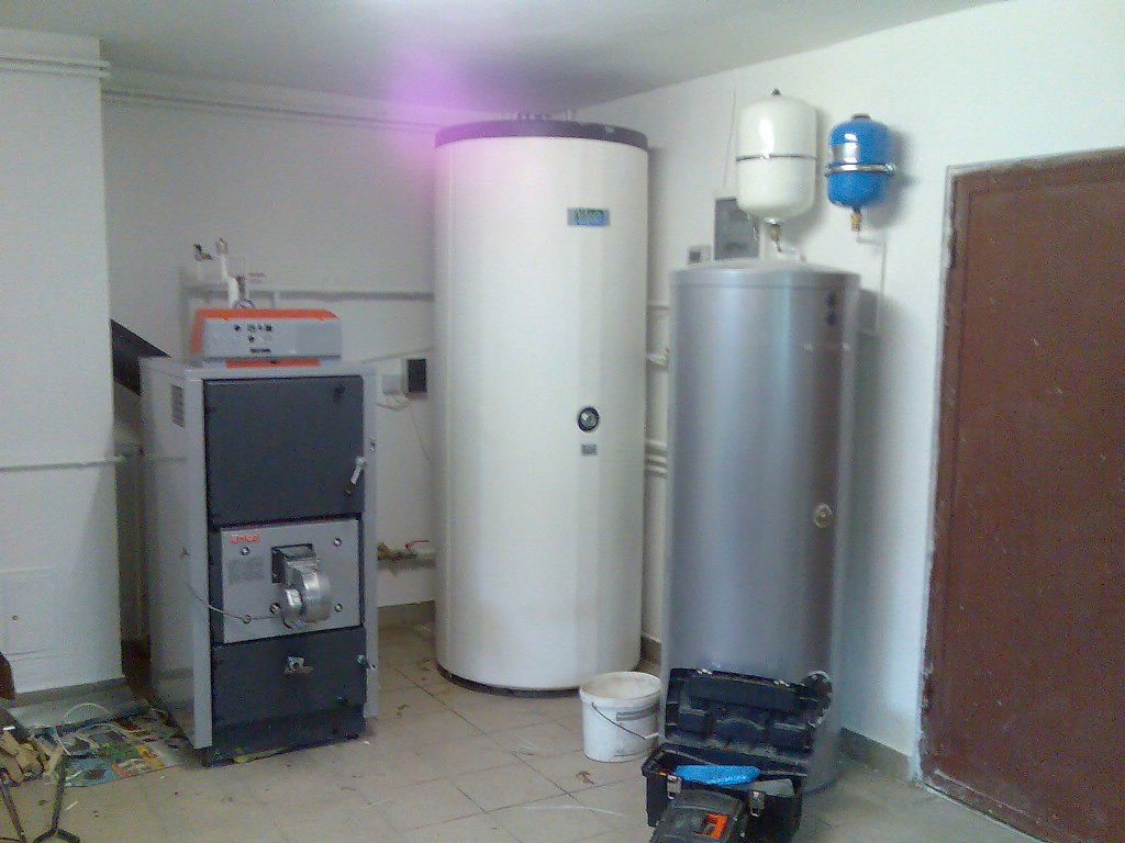

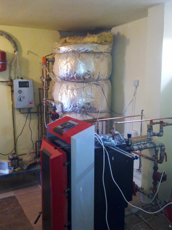

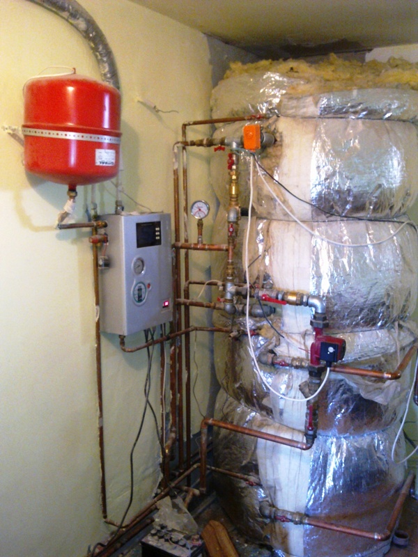

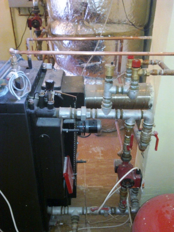

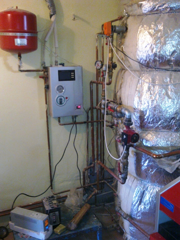

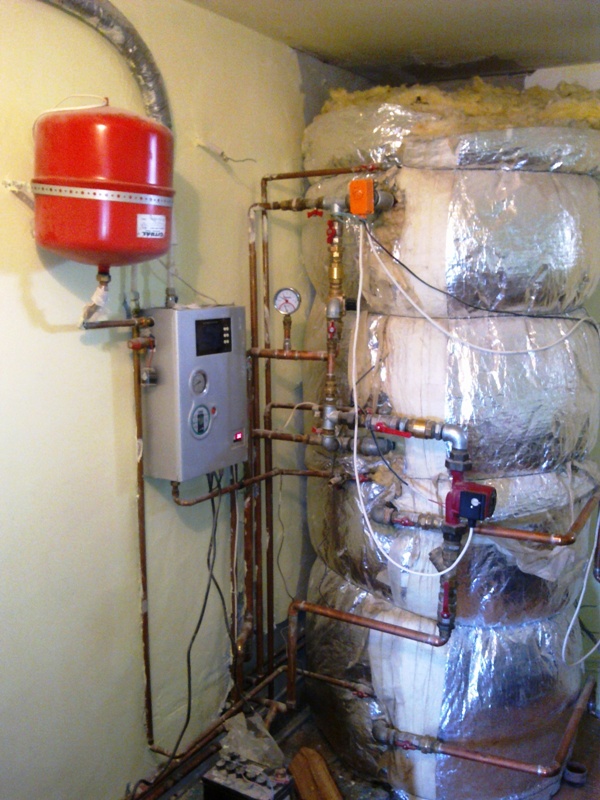

Uite o lucrare din a 12-2010..solar,cazan lemne,puffer 1500litri,incalzire pardoseala...toate legate si functionale perfect,la un particular:
Am multe lucrari realizate de-a lungul anilor,si nu am stat sa le pozez pe fiecare in parte,mai mult din lipsa de timp si aparat mai deocheat asa,iar legaturile electrice le fac eu singur,si mai rar s-a intamplat sa nu reusesc si sa apelez la tehnician.
Lumea e saraca,nu au toti bani pentru aceste investitii si din cauza asta montez mai rar sisteme cu puffer si alti draci,dar asta nu inseamana ca nu stiu cu ce se mananca sau cum se monteaza...si recunosc ca la fiecare lucrare mai invat cate ceva,lucrand mult imi vin si idei,si le pun in practica,uneori imi da cu radical,alteori imi da mai bine ca la teoria din carte,nu stiu daca ma intelegi.
Ma bucur pentru tine ca faci acele cursuri,dar eu aici am alta metoda,avem doi ingineri la firma care fac specializare lunar la Bucuresti sau Tg.Jiu la Bosch si Ariston,si eu "fur" de la ei ;;) ,ca nu am timp pentru cursuri sau specializari,le fac din mers cum se zice,doar o data am dat un examen pentru iscir si mi-a prins bine,ca am tocit cartea atunci,dar acum ma pregatesc pentru licenta la facultate,deja intru in ultimul an :) :D

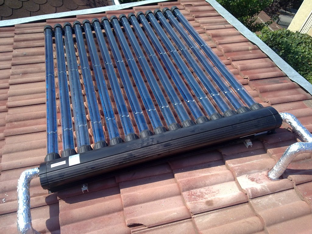

Mesajde DON GYOVANY » 25 Aug 2011, 01:27

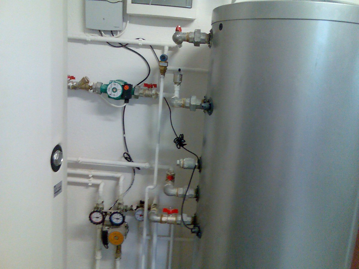

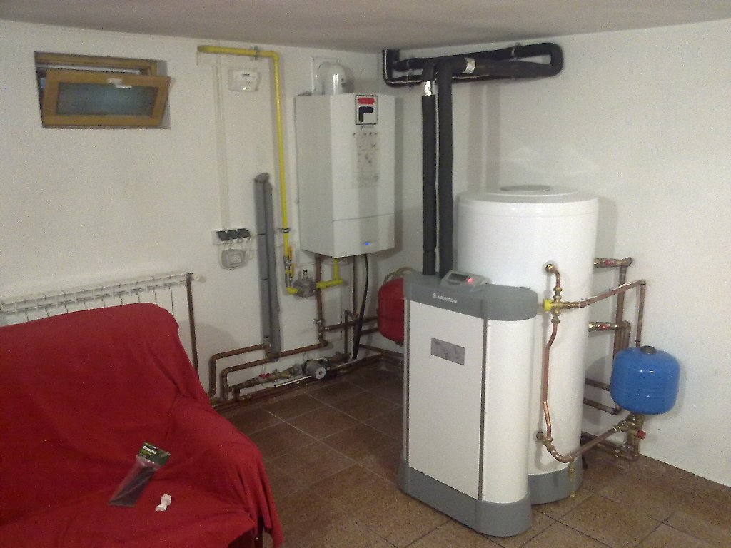

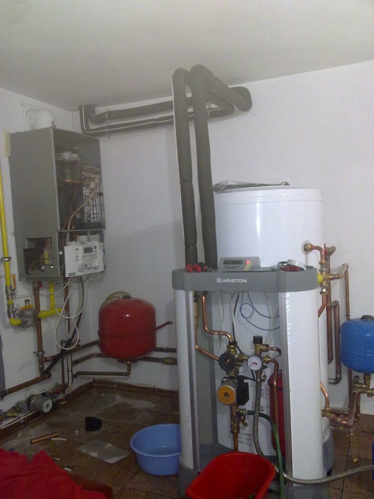

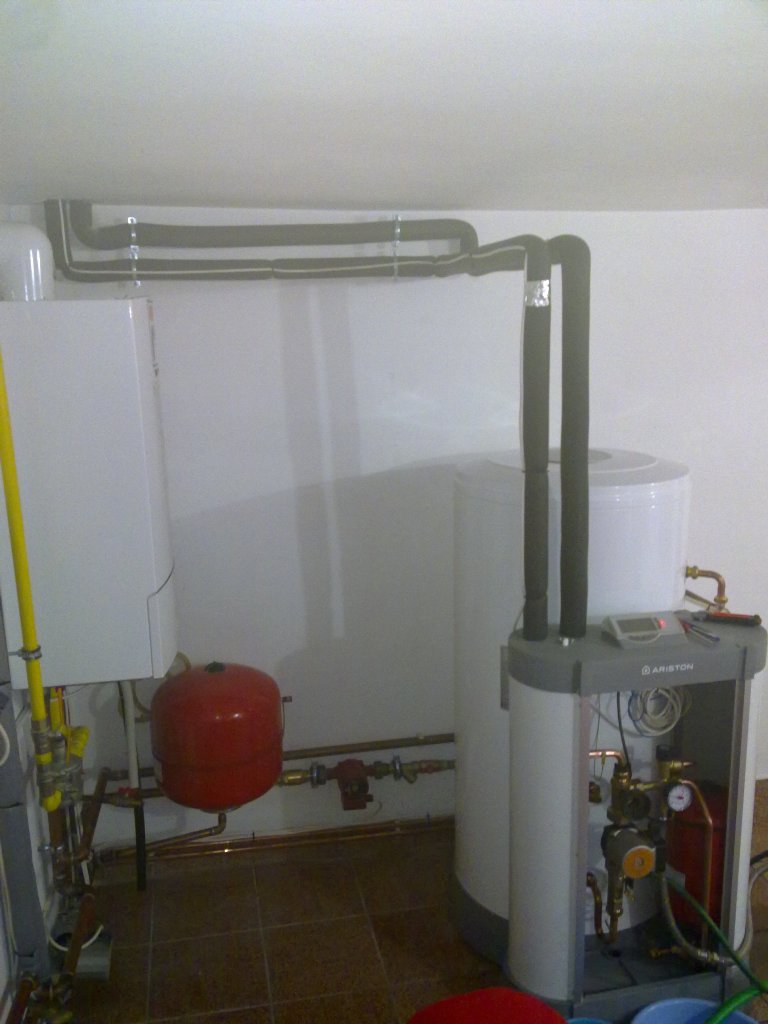

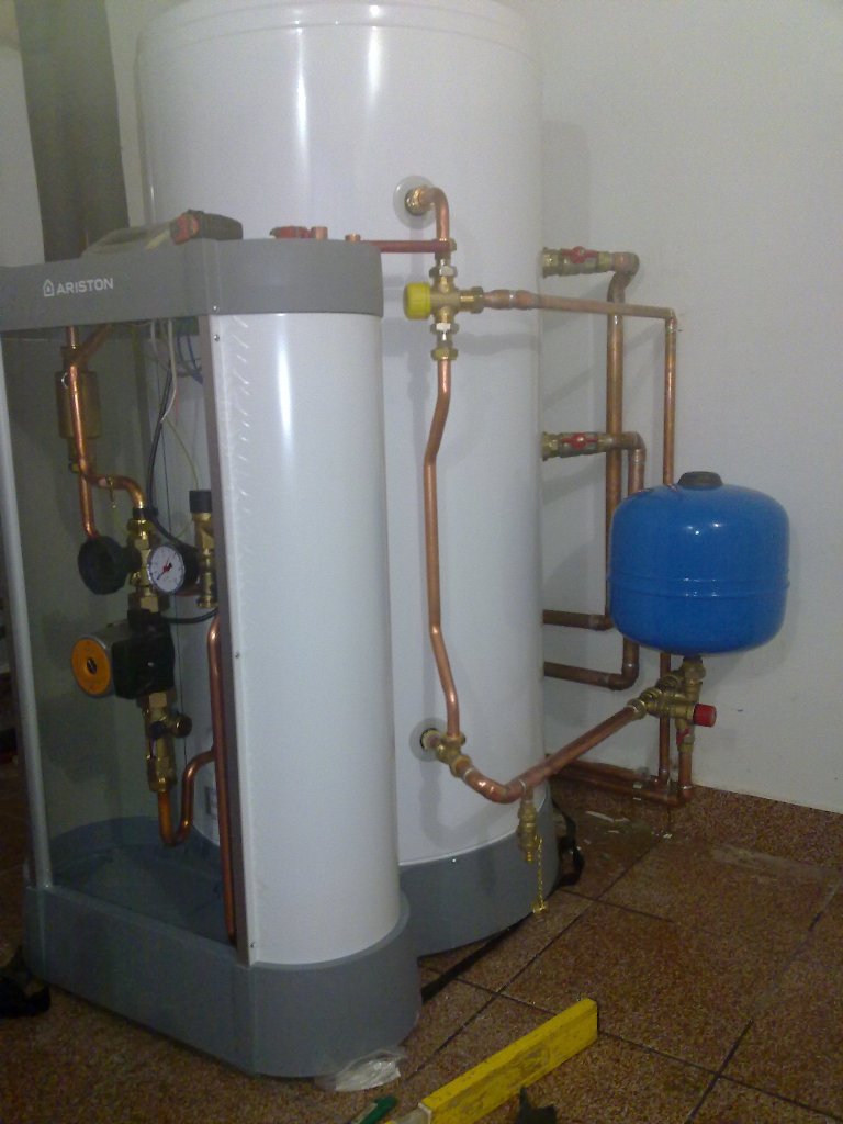

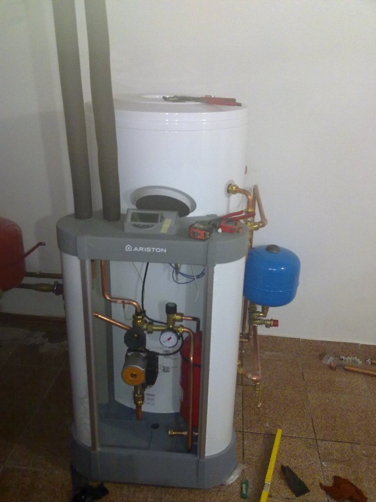

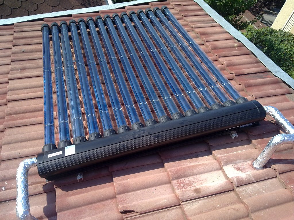

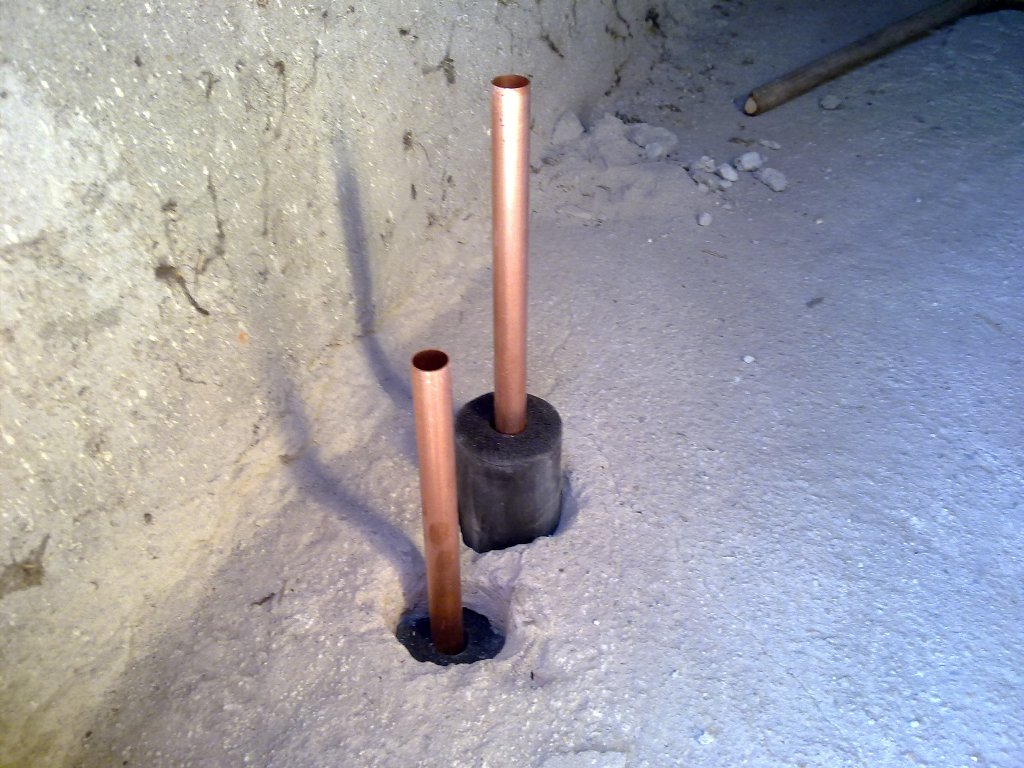

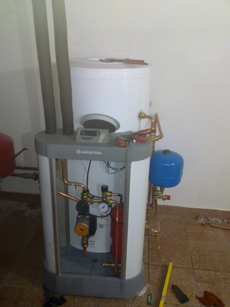

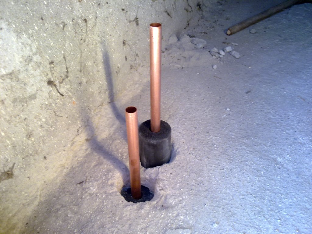

Nene Cornel,ieri am montat un solar Ariston legat si la o CT Junkers in condensatie,in beci la cineva,si bag neste poze sa iti faci o idee asa:
Izolatia speciala de solar,are 15mm grosime peretele,deci tre sa dai doua gauri de 50mm la o distanta de 90mm.
Sistemul integrat al solarului,pompa recirculare,vas expansiune,manometru presiune,debitmetru lichid...
Legarea apa calda/rece cu vas expansiune,supapa suprapresiune/refulare,robinet golire,vana de amestec(cea cu galben) care regleaza la cat sa plece apa spre casa la consumatori...
Furtunele atasate sunt pentru umplerea cu glicol a instalatiei solare.
Panoul solar pe casa.
Pompa de recirculare a serpentinei pentru CT,supapa sens,filtru y pentru impuritati...
Cuplarea la tevile de tur si retur a serpentinei CT catre boiler.
Tevile care pleaca catre pod si urca la solar.
Cand e totul gata si in functiune.
Mentionez ca nu am montat acel robinet electric pe teava de ACM care purjeaza afara cand trece apa de 95 grade,pentru ca sunt trei persoane si locuiesc in permanenta acolo,in acest fel consumand multa apa nu mai era nevoie,si nu a dorit UPS pentru ca nu se opreste curentul in zona.
